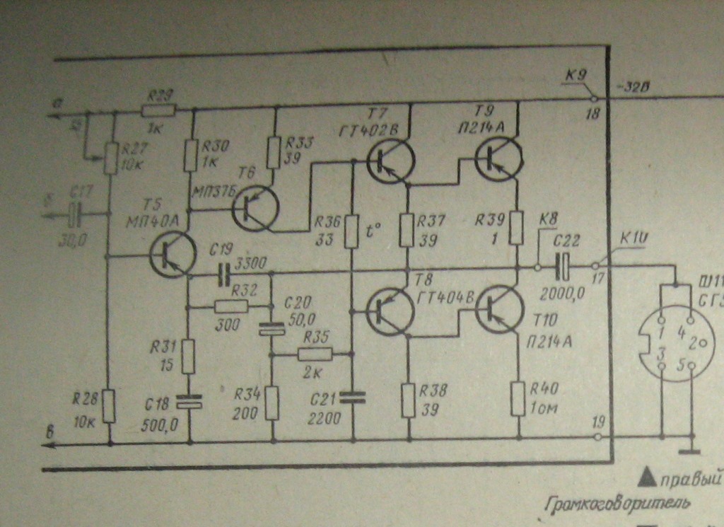

Ноль на выходе крутим резистором 4.3 ком.
Да, это понятно. Хочу посмотреть, можно ли менять ток покоя, не изменяя баланс по ПТ. Если да, то чем и как. Для того и рисовал. LTspice, естественно, не панацея. Но отсечь заведомо дурацкие идеи, а также проверить дельные, он вполне способен. При этом не выжигая транзисторы.

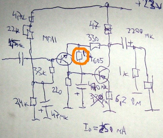

Олег с Донецка, 150 ом, увеличичивать Ку, 150 ом уменьшать.
Тоже Олег, мой СЕ на 6н8с-триод 45, мощность 1,5 Вт, 2/3 от 1,5 Вт=1 Вт, больше разве что на пьянке по 40-летию окончания УПИ Радиофака, это 2019г...
Ндаа, 45-я (и 46-я) - это нечто, только куда там 6Н8С на раскачку.. 10Ж12 ( в пентоде же) просится.
Еше, нагрузка п605, это два по МЛТ- 2вт, по 91 ом в параллель

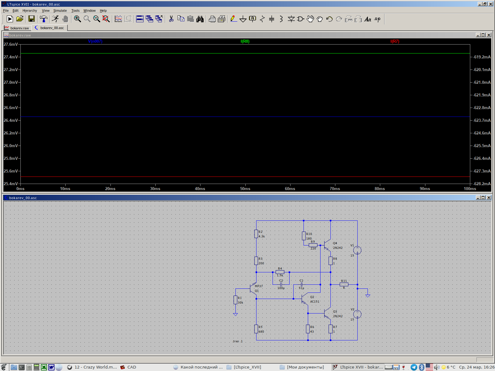

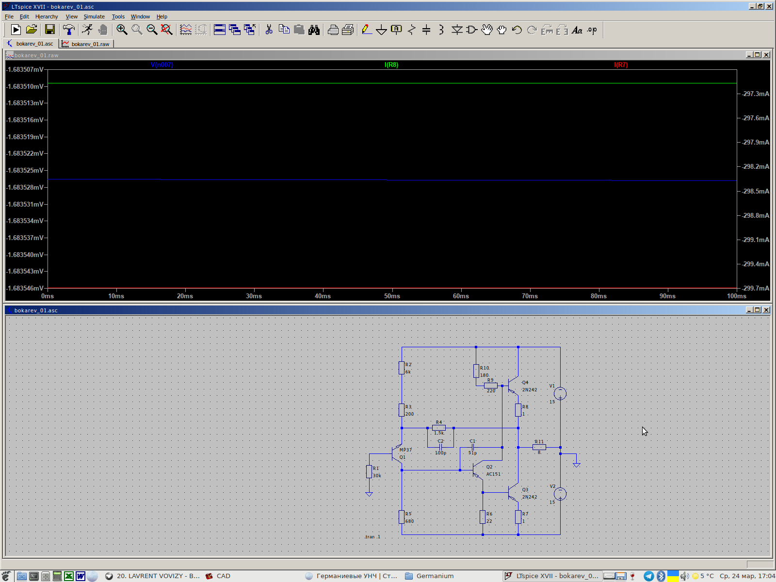

Значит, так. Для начала поправил режим. Сейчас на выходе 26 мВ (оказалось при R2 = 4,3 К), токи выходных транзисторов примерно по 620 мА. Сохраняю этот вариант в качестве нулевой печки, от которой буду плясать с извращениями. У меня в этой схеме тоже шкурная заинтересованность имеется: когда на нее посмотрел, то возникла мысль воткнуть ее в свою "Вегу-108", вместо тамошних никаких оконечников. Но вопрос с термостабилизацией архикритичен.

Уменьшил R6 до 22 Ом (примерно в 2 раза). Токи стали по 300 мА (тоже примерно вдвое меньше), но для нуля на выходе пришлось одновременно увеличить R2 до 6 К.

Цель данной пляски не уменьшить сферический ток покоя в вакууме, а пощупать, как и чем можно на него воздействовать. Чтобы следующим шагом придумать годный способ термокомпенсации.

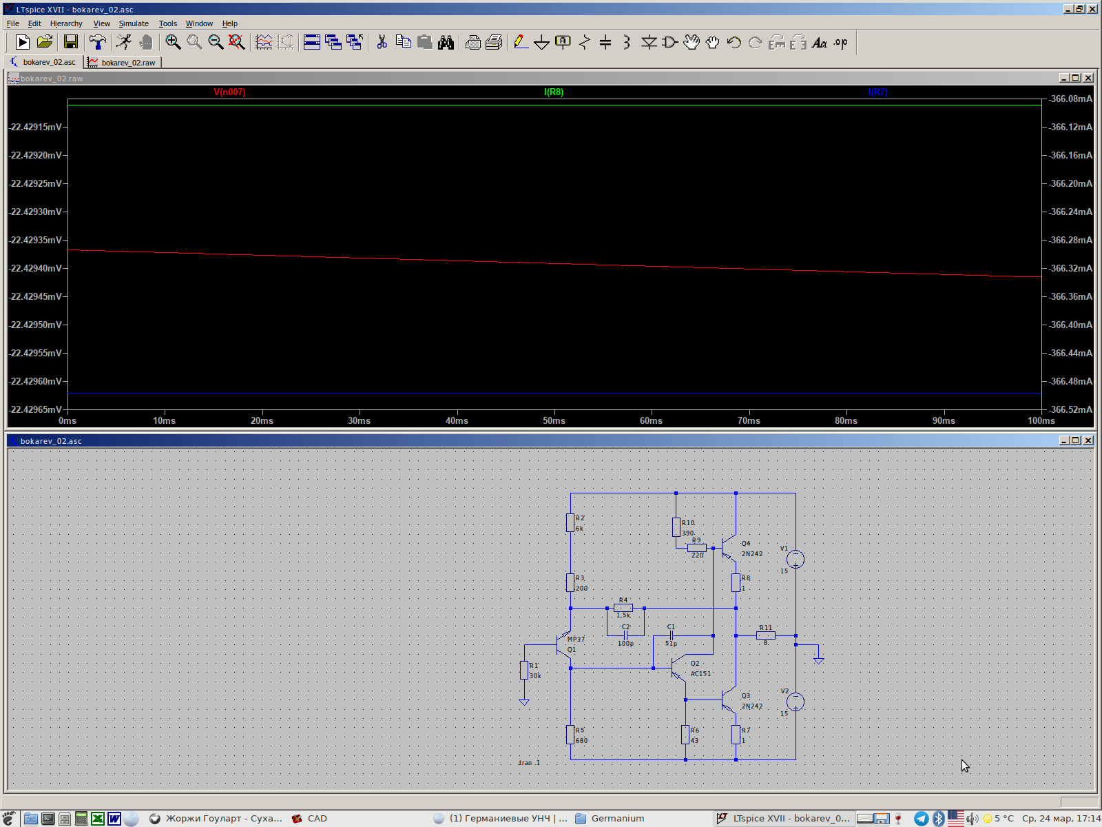

Аналогичный эффект получил, вернув R6 в 43 Ома, но увеличив R10 до 390 Ом.
Ток покоя без подстройки средней точки регулируется одновременным увеличением или уменьшением резисторов в эмиттере и коллекторе драйверного транзистора. Поскольку это дело муторное, обходятся накруткой верхнего, коллекторного.

R2 4,3 К -> 6 К, R10 180 Ом -> 390 Ом.

При исходных номиналах (R2 = 4,3 К, R10 = 180 Ом):
I (R2) = 3,05 мА,
I (R10) = 34,8 мА,
Io = 620 мА
При R2 = 6 К, R10 = 390 Ом:
I (R2) = 2,25 мА,
I (R10) = 23,2 мА,
Io = 366 мА
В обоих случаях ноль на выходе.

Как минимум, из результатов моделирования видно, что для изменения тока покоя схемы при сохранении нуля на выходе надо ток эмиттера входного транзистора и ток нагрузки драйвера менять практически пропорционально.

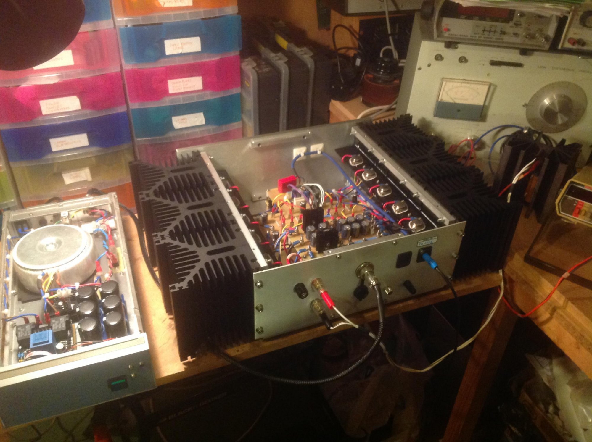

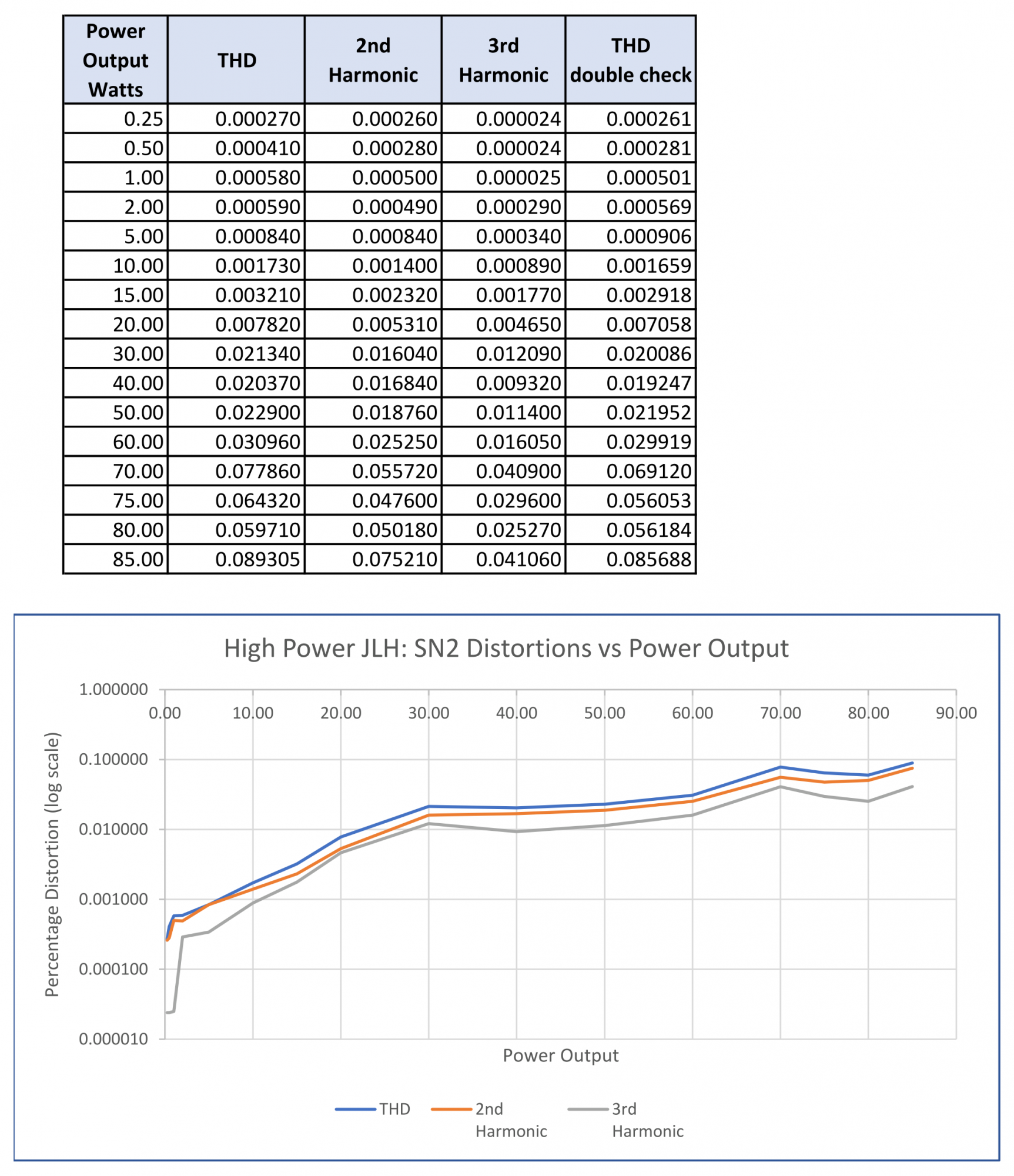

Еще как термокомпенсируемый с помощью больших радиаторов :ROFLMAO:. Кстати на западе схему до сих пор "насилуют", фото оттуда

В "Вегу" большие радиаторы не влезут. Или придется еще и серверный кулер туда ставить. (Водяное охлаждение просьба не предлагать!)
