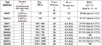

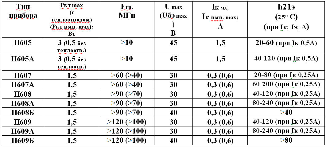

Режимы при измерении беты были такие: Uэк=18В, Ik=30mA, площадь радиатора около 50см2. И что было превышено?
Кстати, некоторые приводят для П609 Ik max=0,3A. Кому верить?

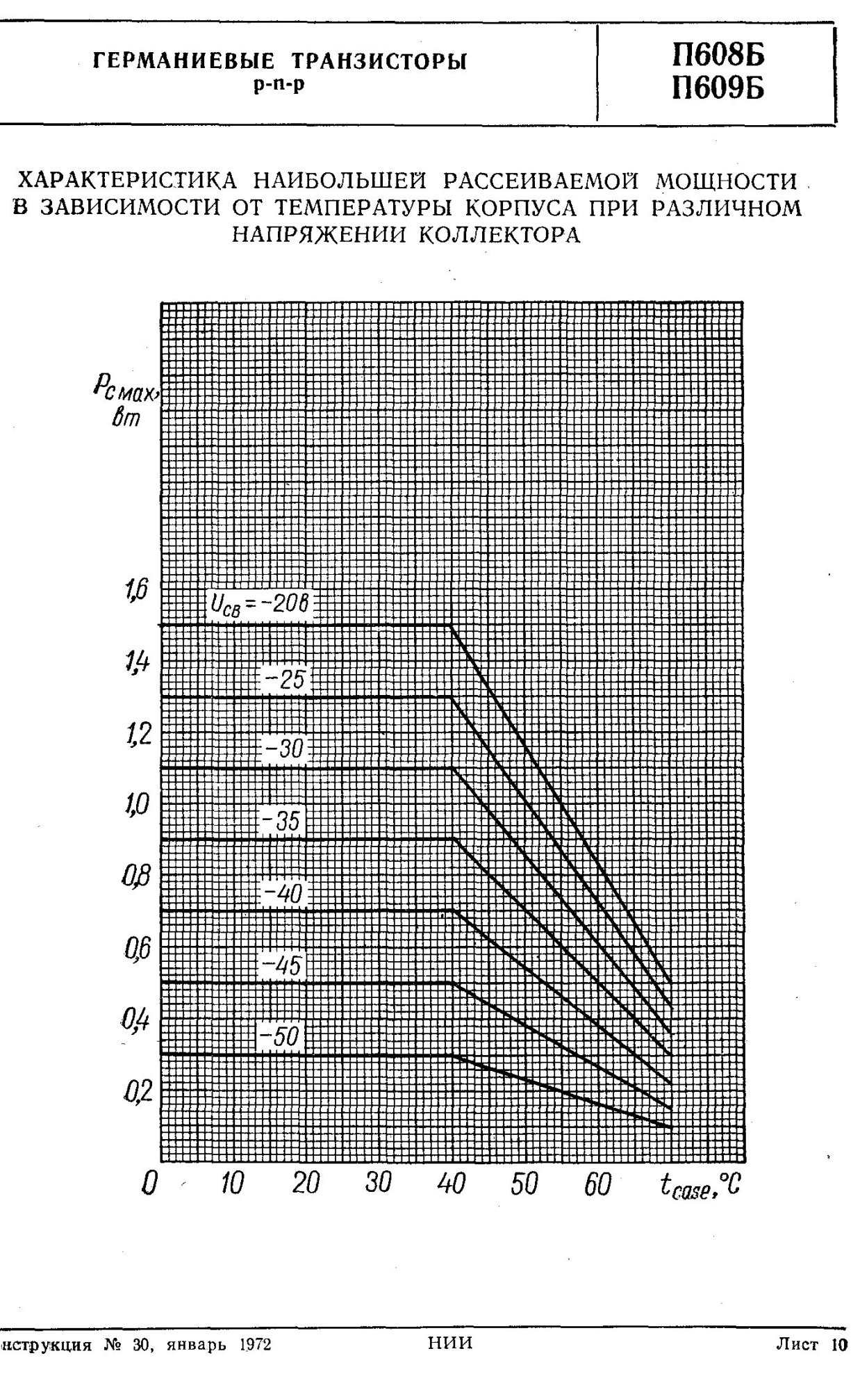

Приду домой, поищу и выложу из ДСП-ишного
справочника "листочки" по П60Х...
А то много перепечаток и таблиц с несколько противоречивыми данными.
Вот такой есть заводской:
Германиевые транзисторы требуют деликатного обращения, в частности при проверке обязательно резистор БЭ, желательно не более 50 Ом и Uкэ не более 5в.
В справочнике под ред.Горюнова Н21е вообще указан при Uкэ =3в.
Вот тогда и гореть они не будут и усиление покажут реальное.
Вообще рекомендую скачать справочник под редакцией Н.Горюнова.
