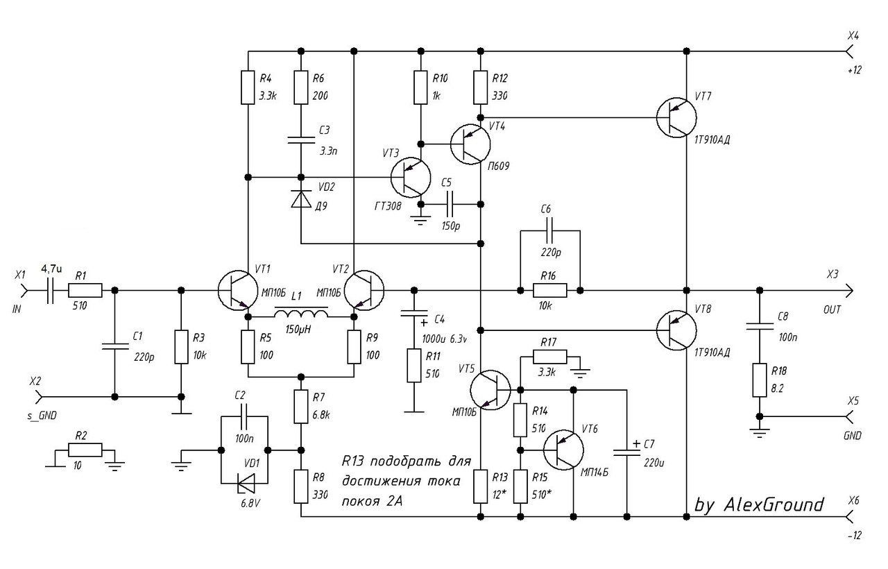

Встретилась схема в VK, требующая доводку до ума. ВК по Худу.
Автор пишет:
Схема рабочая. Прекрасно звучащая. Но, есть один нюанс. Радиаторы 300×200мм закипают за 15 минут. Кристаллы 1Т910 на вылет. Если сможете отводить тепло, то уникальный характер звука у вас в коллекции. 2 важных замечания для маломальской стабильности работы.
1. Принудительное охлаждение.
2. Обязательна медная подложка под выходные транзисторы. Иначе точка соприкосновения радиатора и транзистора закипает и транзисторы горят. А 1Т910АД редкие ребята.
Если сможете добиться стабильной работы, поделитесь опытом. Я пока не смог. .
выкинуть из схемы тормоза в виде МП10 , за ними вылетит куча ускоряющих и тормозящих корректирующих емкостей. Ток 2Ампера запредельно большой, смысл есть разве что прокачать 2-омные колонки.
При виде схемы вспоминается афоризм от Манакова: Усердие, превозмогающее рассудок.
Эмиттерные резисторы выходников принципиально не поставлены ?
Мягко говоря странное решение для класса А, тем более мер для стабилизации тока покоя вообще нет.

VT6 как термостабилизатор закреплен на транзисторе, радиаторе или стоит на плате? лучше закрепить на транзисторе и в эмиттер VT7 небольшой резистор на 0,2-0,25 Ом (при токе 2А), при меньшем токе можно чуть поболее сопротивлением (примерно чтобы 0,5В было на нем)
Вместо медной подложки под транзистор, лучше полирнуть пластину транзистора и место контакта на радиаторе и смазать термопастой, дополнительная пластина дополнительное тепловое сопротивление, а транзистор по моему и так с медной подошвой
Радиаторы - пластины? а то у них место транзистора перегревается, а края теплые. Лучше ребристый (игольчатый) радиатор с толстой подошвой (основанием)

Я с Худом на германии наплясался до зеленых чертей и единственный финт, который сработал, точнее, парный финт, рассказан ТУТ. https://www.salonav.com/arch/2024/01/dva-usilitelya-na-germanii-dlya-xoroshego-zvuka.htm
Мощный балластный резистор вообще самая надежная на свете радиодеталь, поэтому избегаю всяких выдрючек в виде транзисторных ИТ , а ставлю в нагрузку драйвера резюк побольше и даю туда питание побольше. Сохраняя и усиление и линейность и надежность. А второй резюк защищает мощный выход от разгона тока покоя. А если схема гавкнется, то спасет от выгорания все остальное.
Вот с опытом и приходит, что ГСТ вовсе не панацея, а есть решение среднее, и наилучшее.
Загонять германцы в 2 А тока покоя в РР схемах занятие бесссмысленное, это надо просто не знать ничего о германцах, чтобы так делать. Механически перенося кремниевый подход на германий.
Здравствуйте, схема нарисована специально по просьбе моего коллеги, который очень любит германий, описание и публикация принадлежит ему, собирал схему тоже он.
Я сам схему не собирал и так как модели германцев далеки от реальности, по крайней мере я в них не уверен, коррекцию тоже вероятно надо допиливать.
Стабилизация тока покоя думалась в виде связи VT6 с выходниками, однако мне кажется это может быть не эффективно, лучше сделать стабилизацию тока по датчику тока в коллекторе VT8, или вовсе уйти от А в псевдооднотактный ЭА по мотиву конструкций Семигора

К вам никто и ничего вообще. Я ругаю схему, по причине мозолей на извилинах от германиевых Ашников. И там все ой непросто.
Можно просто изменить германцы. Все станет на свое место. Или посмотреть паспортные характеристики. Часто они очень подробные, и не врут.

Плывет от нагрева с уходом в разнос нижний по схеме Худа выходник. ООС,
пытаясь выровнять проседающую среднюю точку, может лишь открыть верхний выходной транзистор, ток растет по кругу. И в плане термостабильности термик в базе нижнего выходника, с подогревом от его же эмиттерного резистора, оказался проще и эффективнее .

Кроме терморезистора, можно организовать серво, стабилизирующее по постоянке ток покоя выхода, как в схеме во вложении.
И обязательно в таких схемах надо ставить мгновенную защиту транзисторов ВК от сквозного тока.

Мне идейно не нравится в вашей серве вбитая в нее ООС по переменке, отбирающая сигнальный ток у выходной пары.
Да нет там никакой переменки в серво. И сигнала отбирается ничтожнейшая часть - делитель 470 Ом и 0,47 Ом. Частота среза фильтра серво в районе 1,3 Гц, вот и вся переменка. Притом еще в этот узел введена защита от перекомпенсации. Диод блокирует серво при увеличивающемся среднем токе через эмиттерный резистор, при работе на максимальных режимах, и низком импедансе нагрузки.
При снижении среднего тока ниже порога настройки возвращаются к исходным. Проверял работу серво и при токе покоя выходных транзисторов на уровне 20 мА.

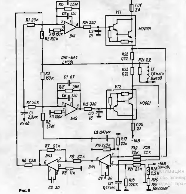

Не могу найти статью в Радиве, конец 80-х, про схемотехнику западных усилителей. И в А режиме была схема с питанием от +-15в , там опера следили за током выходных транзисторов. Это я и понимаю , как серво. Остальное- ограничители. Может чего не понимаю еще.
Вариант - переделать источник тока в "классический" - на 2-х транзисторах одинаковой полярности,
базу транзистора слежения - сразу на токовый (эмиттерный) резистор.
Оно будет веселее за температурой следить.
Ну и сам этот транзистор - вмонтировать в радиатор.
НО! 910 - это конверсионник, как и П60Х...
Подозреваю, что при нагреве у него Бэтта растёт как у П609 - то есть дико.
Именно таким макаром я пяток П609-х и спалил.
Потом посмотрел ДСП справочник...и дошло.;)
А тут припарками не поможешь, надо в цепи выходников ставить
резисторы и ограничивать\следить\стабилизировать их ток.
Что выше и предлагали.
1Т910АД вовсе не конверсионник, диффузионно-сплавной
И - да, при физическом переходе с кремния на германий обязательно надо сначала перепалить кучу германцев, чтобы потом ментально перейти на германиевую специфику схемотехники.
Серво можно собрать на чем угодно. Тем более, что в данном случае требуется только одно плечо автоматического слежения за током покоя.
В германиевые цирклотроны ввел серво без отдельных каскадов усиления, просто RCR цепочка с каждого плеча выхода, на соответствующее плечо входа. Не помню схем усилителей, где оба плеча выхода соединены через резисторы с плечами входа, без "опоры" на землю. Но все отлично работает.
100% ООС по постоянке.
Радио 1985 №6 стр.25.
