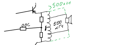

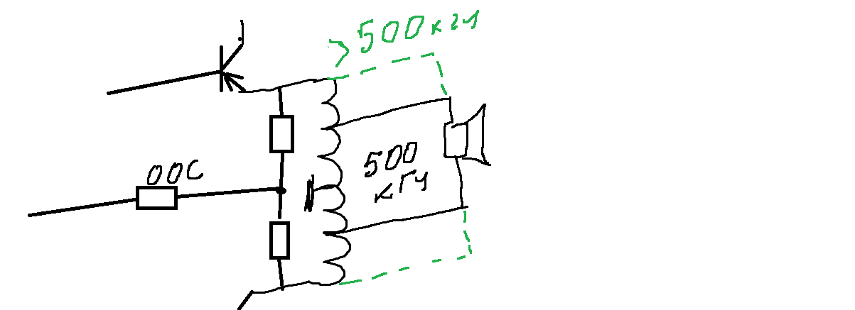

та даже на железе все хорошо должно быть провод тонкий тк дарлингтоны раскачивать много мощи не надо.зато шунтировать для подавления резонансов при тонком проводе пэлшо 0,06 тоже не особо нужно,с оос можно в АВ и главное полоса у обоих плеч 150кгц! при п215214 автотранс до 500кгц полоса а дросселем еще шире тк нагрузка напрямую на эмиттерах
Про 500 кил не скажу, а в верхнем этаже Худа на германии - в паре с шустрым Сименсом внизу- наш П215й тянул до 200кгц.
500 кил это автотранс 2:1
сКАЖЕМ, мотануть выходной автотрансик да без подмагнитки дело плевое. А раскачку взять не от межкаскадника, а с транзисторной схемки по обычному варианту с разделенной нагрузкой, например.

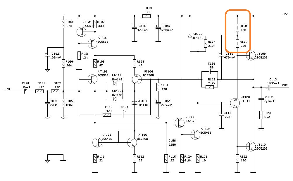

Про 500 кил не скажу, а в верхнем этаже Худа на германии в паре с шустрым Сименсом внизу наш П215й тянул до 200кгц.

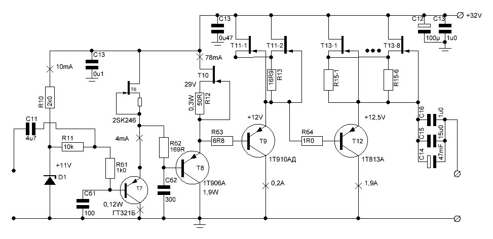

в худе вниз полевик поставить лучше и термостабильность выше тк он ток задает и напряжение на коллекторе первого каскада больше а значит больше ток и усиление можно 2sk170 в первый каскад
Давно так сделано и забыто. )) https://www.salonav.com/arch/2023/09/termostabilnyj-usilitel-linsli-xuda-na-germanii.htm
электролит конский и термистор нелинеен очень,а полевик термостабилен
Нелинеен на десятках мВ сигнала- еще поспорю, а насчет термостабильности полевика- все именно так .
В итоге схема выродилась в эмиттерный резистор на 1 Ом в виде куска провода из манганина , намотанной на термик в базе выходного германца.

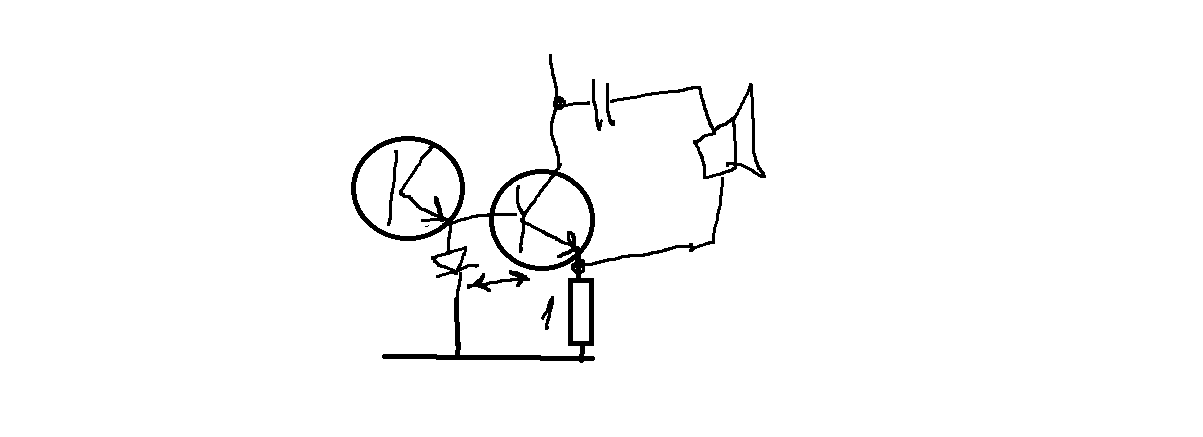

вот так еще можно модулировать нижнее плечо,а диод термо стаб и резик в эмиттере тоже,причем Ку предвыхода вырастет
нижнее плечо работает с ОБ
Ага. Чуффоли называется. Красивая идея. Но предположу, что как всякая ПОСина, увеличит выходное сопротивление.

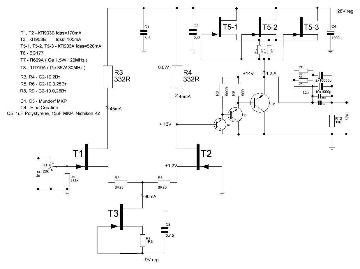

А може, начхати на всі ці дурниці і зробити квазидвотакт в класі А за мотвами підсилювача Шуцького?
Десь тут обговорювали, і на датагорі тема є з практичною конструкцією на П605..П609.
не это не чуфолли у чуф вообще нижнее плечо без модуляции,просто нагрузка параллельно верхнему транзистору и изолирована по переменке от бп
так через резик Семынин модулировал,причем выходное сопротивление вырастет для одной полуволны, что как бы однотакт ,но оос уменьшит же выходное
он еще кривее худа по второй гармошке,но можно,вот только вд на ит поменять
и свистеть он любит вверху ок-ок внизу оэ-оэ
Так і є. Але поціновувачі так званого "германієвого звуку" мліють від того. І він кращий за семинінського повторювача.
Я, свого часу, спаяв макет тієї конструкції, що на датагорі. На тугі радянські ізодинамічні навушники ТДС5 грало красиво.
