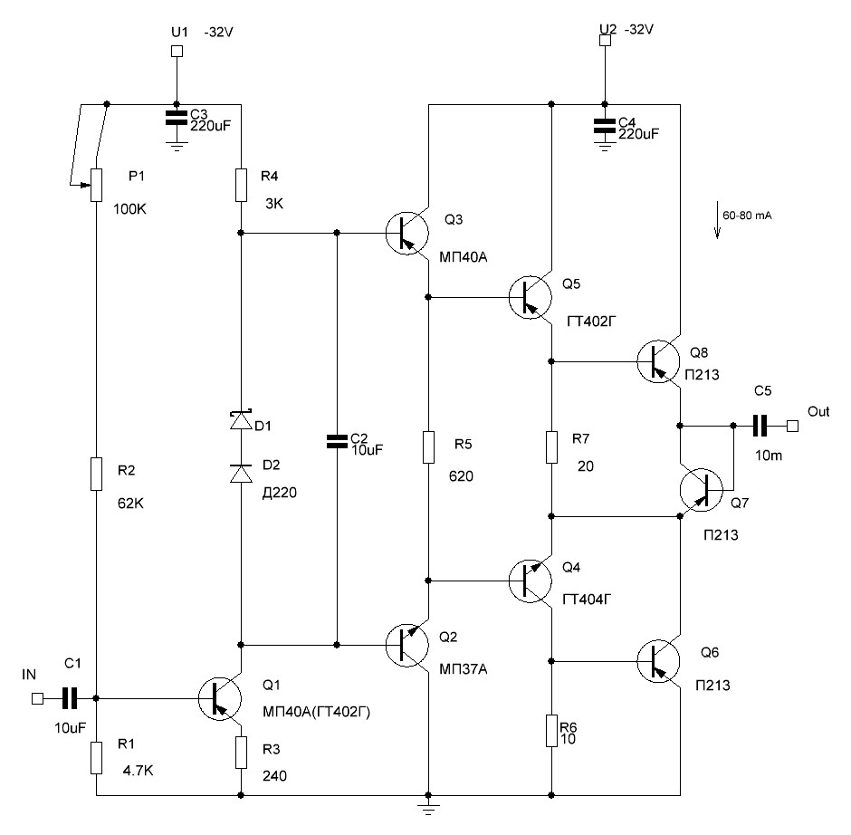

имхо смысл повторителя это уменьшить паразитную параллельную оос через миллер ОЭ,а не только поднять входное сопротивление,поэтому его выходное сопротивление должно быть не большим,цепляя резистор несколько килоом в коллектор оно становится большим,опять же чем выше напряжение у него на коллекторе те меньше его собственный миллер,но проблема в клипе,при клипе он выгорит

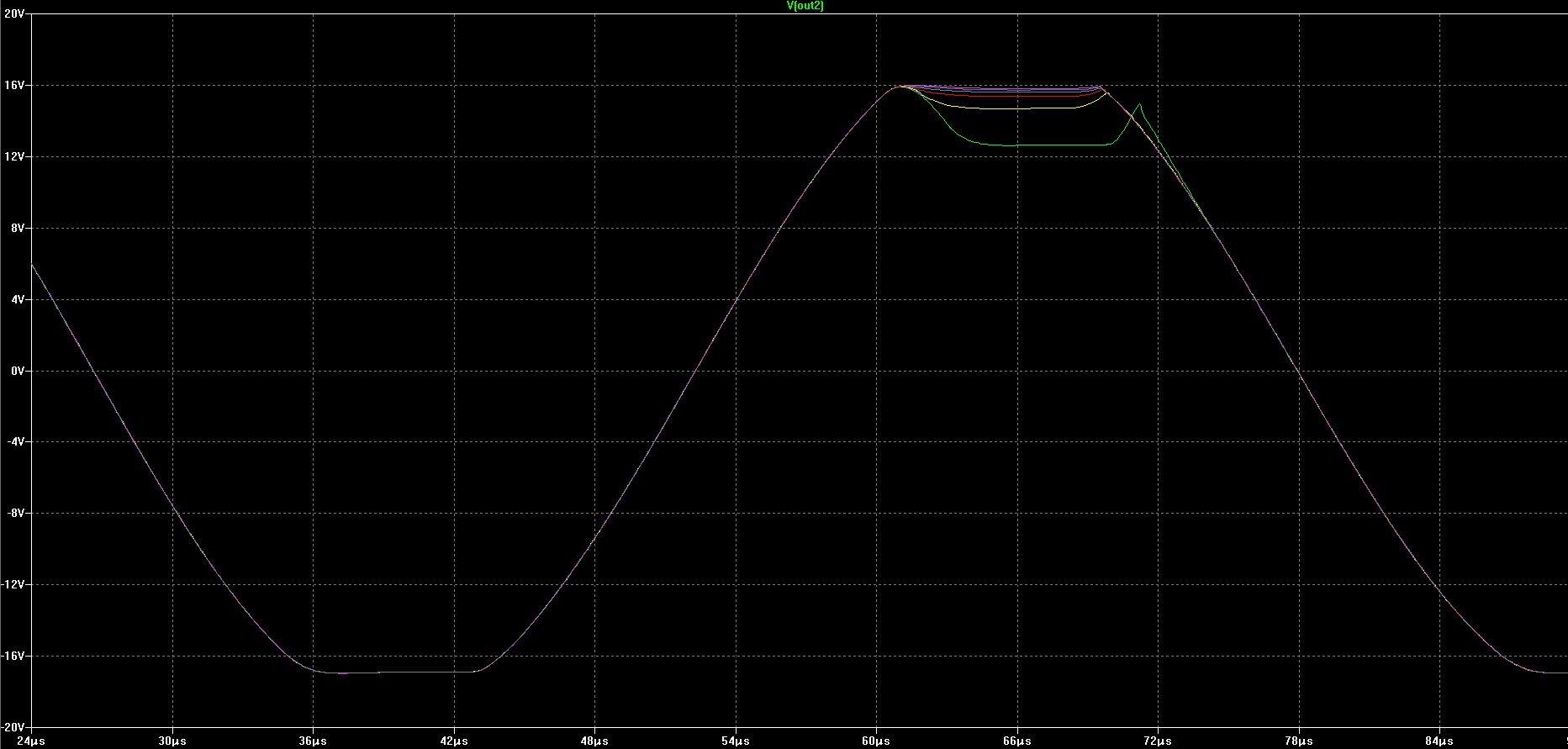

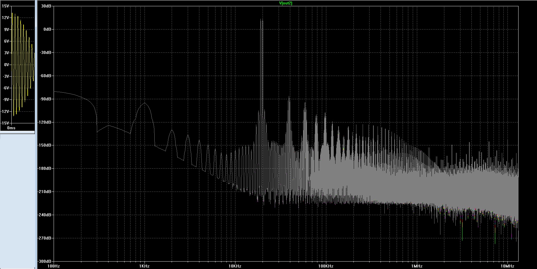

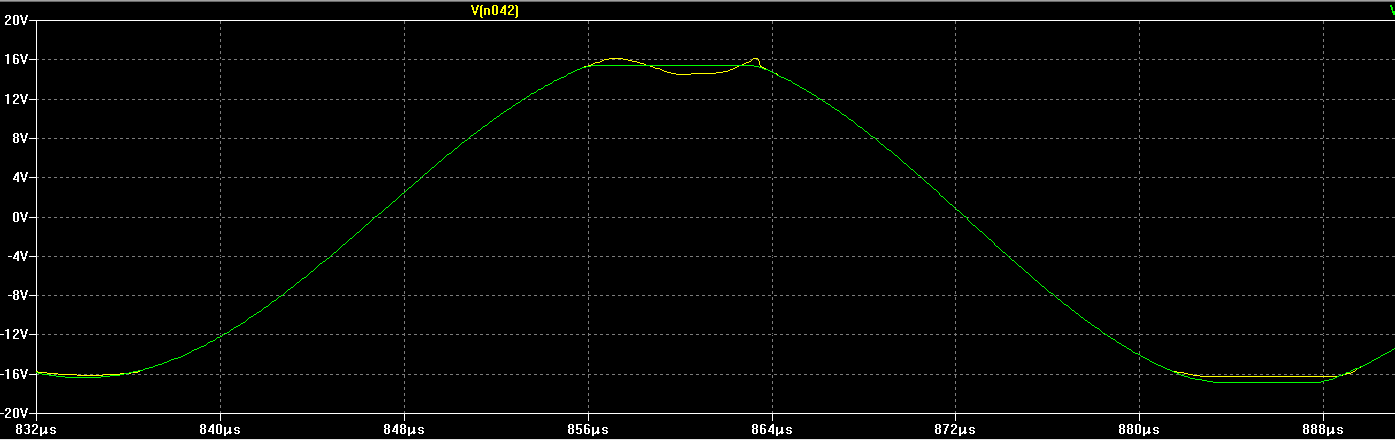

а мы проверим в стимуляторе как оно влияет. Шаг изменения резистора в коллекторе- 1кОм, начало степа- 1ом, завершение стало быть 5к.
здесь шесть графиков имд, они слились так что различить- невозможно:

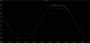

а здесь как изменяется клип при этом:
зелёным резистор 1ом, считай что нет, ну и дальше до плоской вершины при 5кОм.

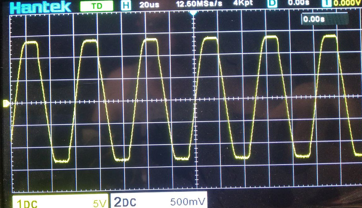

а это клип этой схемы в железе:
и клипировать она может несколько минут, пока радиатор экспериментальный и эквивалент не раскалятся до сотни наверное и я не выключу. Жалко же эквивалент, сгорит, даром что 50ватт@7.6ом. Правда я сейчас его радиатором оборудовал, но тогда- не было.

да нет,я не говорю что сгорит с резистором,все ок,я говорю что надо коллектор блокировать емкостью,чтобы выходное было меньше и ОЭследующий за ним меньше искажал и его миллер меньше влиял,просто тут ОЭ с хорошим транзюком и разницы не заметно почти
а посмотри пож диод дает пользу или выкинуть его
просто без диода часто при выходе из клипа может идти подвозбуд при недостаточной устойчивости,но тут схема с малым усилением наверное не будет разницы
Если шунтировать тот самый резистор ёмкостью - то можно его просто выбросить) Именно по переменке он больше ограничивает когда надо ограничивать.\
Что касаемо диода. Приложил так и эдак. На выход усилителя- он на клип не влияет, в общем на коллектор УН надо ставить, традиционным способом.
Но искажения он слегка подрастит( опять же у меня схема чуть другая, в этой- можно и не заметить) , утечка приличная всё таки- микроампер-полтора.
Желтым с выхода. надо модель твоей схемы собрать. тут и выход то квази.

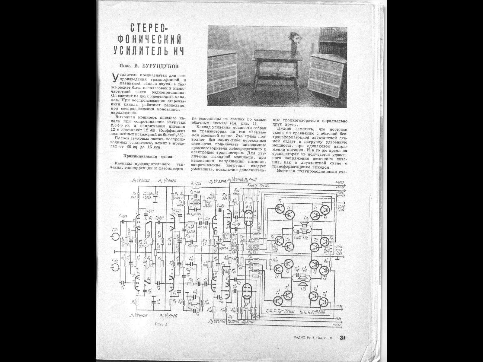

В том же номере 7\1968 Зыков расписал всё, что нужно знать об усилителях на П601-605:)
и что в нем хорошего?кривой да еще мост
Дурное решение перегрузить выходной каскад половинной по Омам нагрузкой с гордым сознанием добытой мощИ.

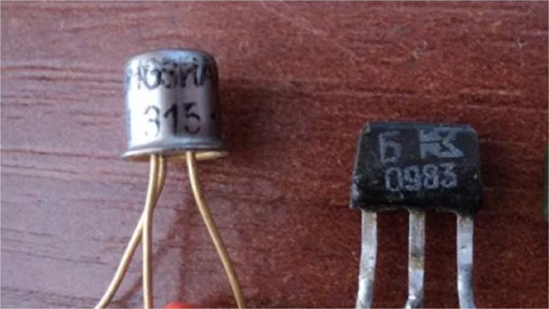

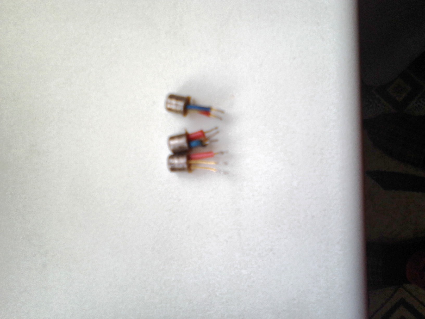

На чье то "неверие" мне как то все равно Но это КТ 315G производства TUNGSRAM в железном корпусе как КТ342 К сожалению у меня телефон ZTE Шлак полный И он вот так фоткает Но думаю кому интересно - найдет нужную инфу в нете PS - на дзене нашел вторую фотку Качество тоже плохое Но уже рассмотреть можно

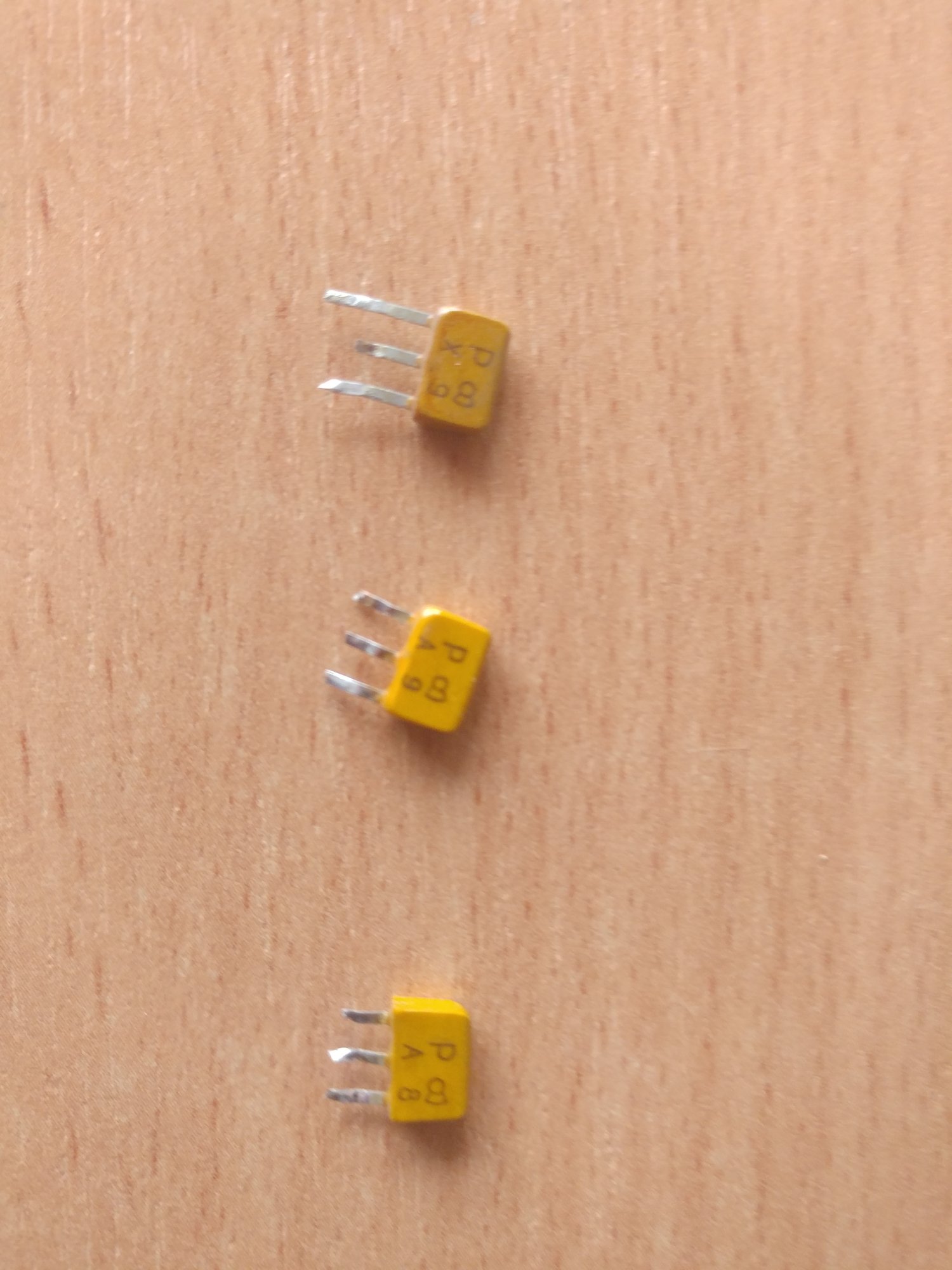

Слушай, а это что за такие КТ315Р? У нас в одной конторе (правильной) торгуют?

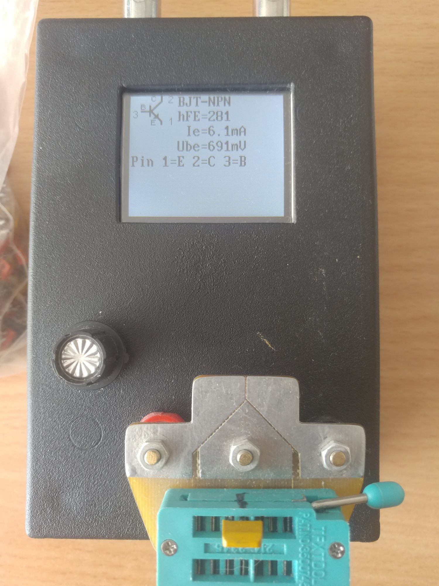

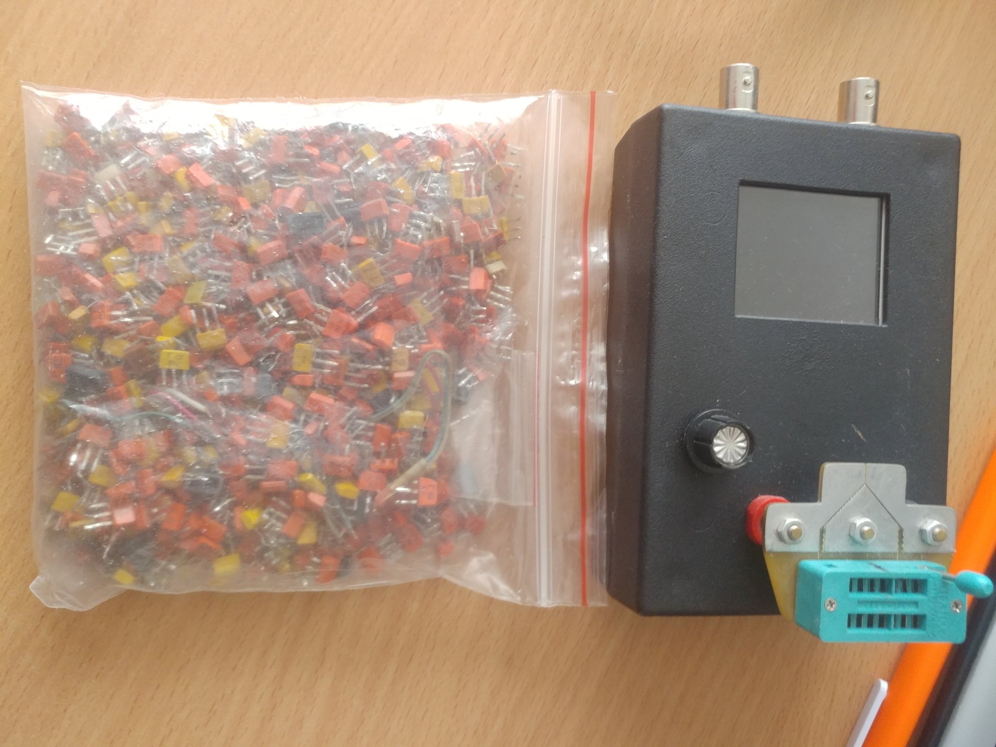

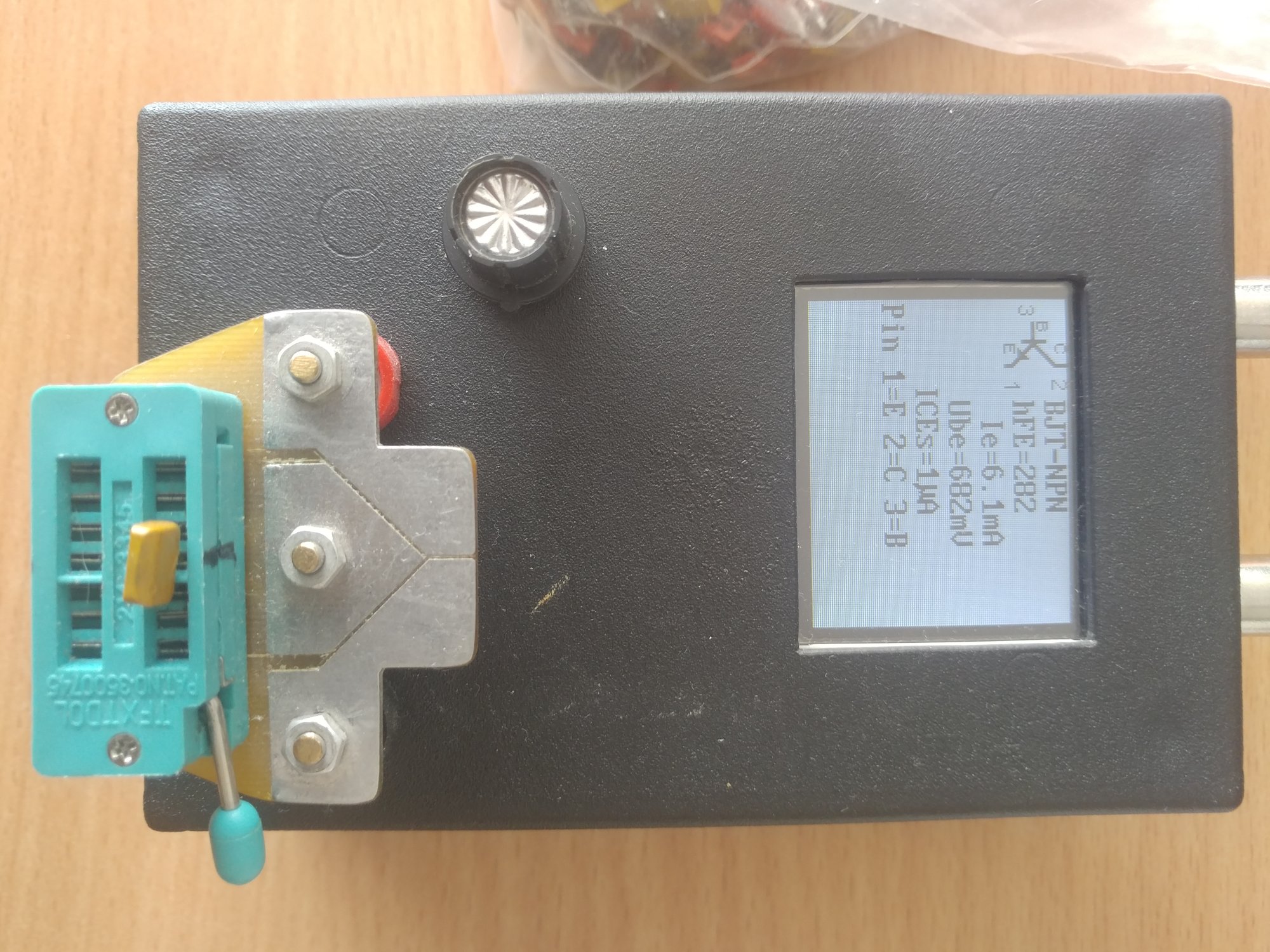

Здравствуйте! У меня вот такие. И, вроде да, выпаивал из платы от нашего видика. Просто измерил первые попавшие. Выбрасывать не собираюсь ;-)

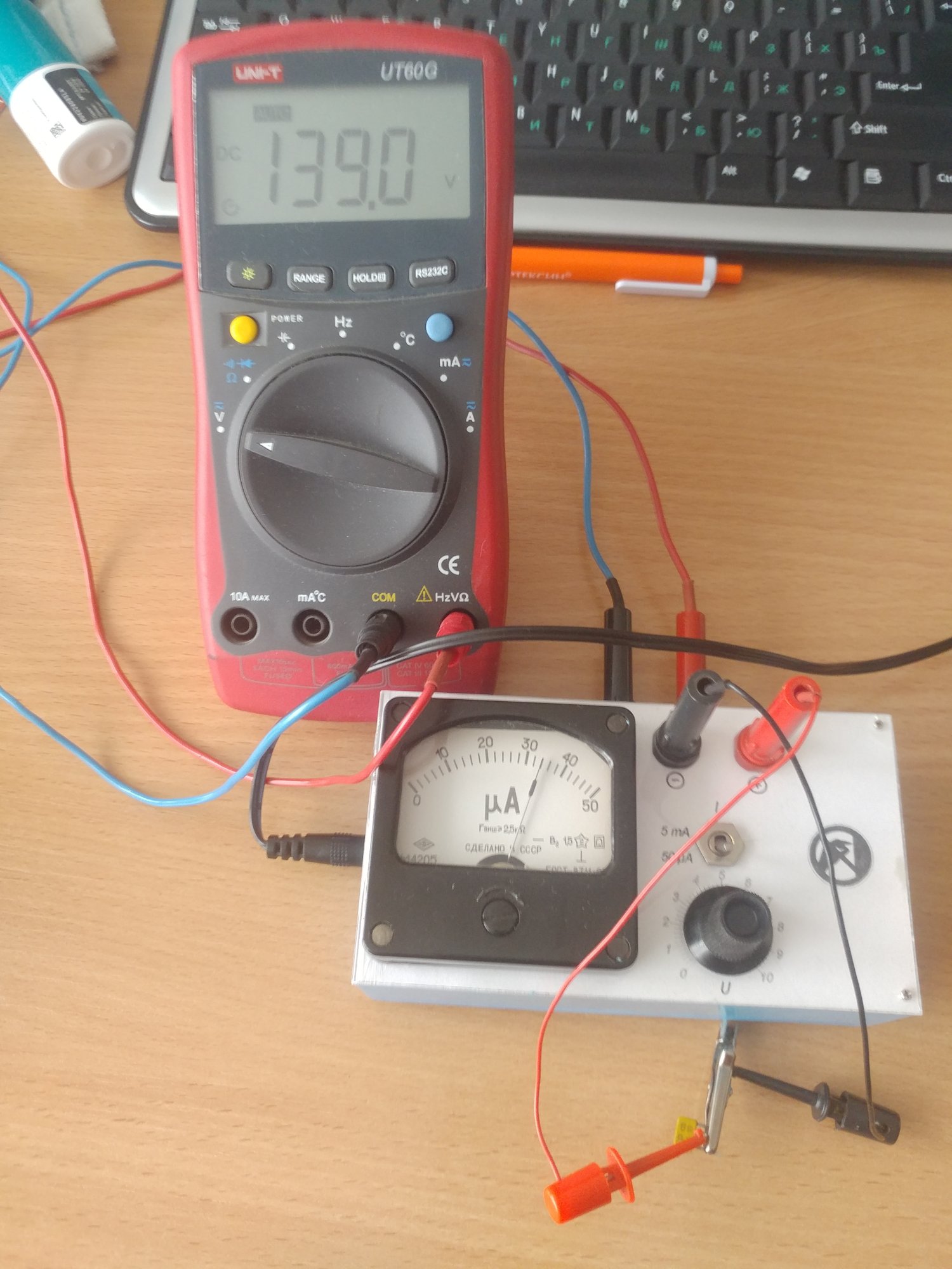

Для полноты информации попробуйте замерить их пробивное напряжение по Акулиничеву, от 300в через 1 МОм, замкнув Б-Э. Тестер покажет пробивное напряжение.
300В берем из сети, заряжая емкость в доли мкф через диод , навскидку 1N4007
С КТ315 Р имел дело с не паянными, из одной коробки, они все были одинаковые.
ПС. Измерил пробой у первого попавшегося 315 Р. 170 вольт при закороченных Б-Э.
Второй парнишка на 200 вольт превратился в релаксатор, стал генерить, защита тестера срабатывает при подходе к этому напряжению. Забавно.
Незамкнутые Б-Э, пробой на 50 вольтах. Выше не поднимается.
Вот что у меня получилось: при 34 микроампер 139 вольт.20240327_144459.jpg
У нас в СССР в металле КТ315 не выпускали.

Это именно КТ315 При чем тут совок ? Выпускался в Венгрии Применялся в венгерских радиостанциях серии FM 300
А есть какое-нибудь документальное подтверждение? схема, кусок текста? Действительно интересно (без шуток), просто на фото больше похож на КП103И, а 315 что-то типа даты...
Вот и прекрасно.
Это венгерские транзисторы.
И зачем их ассоциировать с нашими КТ315?
Может и есть Только ищите сами Мне оно не нужно Это именно КТ315 Делались по лицензии в соцлагере (самая обычная практика того времени) Полная маркировка на корпусе КТ315 G (название транзистора) Дальше Tungsram (известнейшая фирма-производитель полупроводников и ламп того времени) И напоследок Е1 ( это и есть дата выпуска или еще какая то сервисная инфа) PS - полевиком он не может быть Я их использовал мальцом в своих поделках Сейчас жалею что чепуху с них делал И потом выкидывал Осталось их у меня не более 5 шт

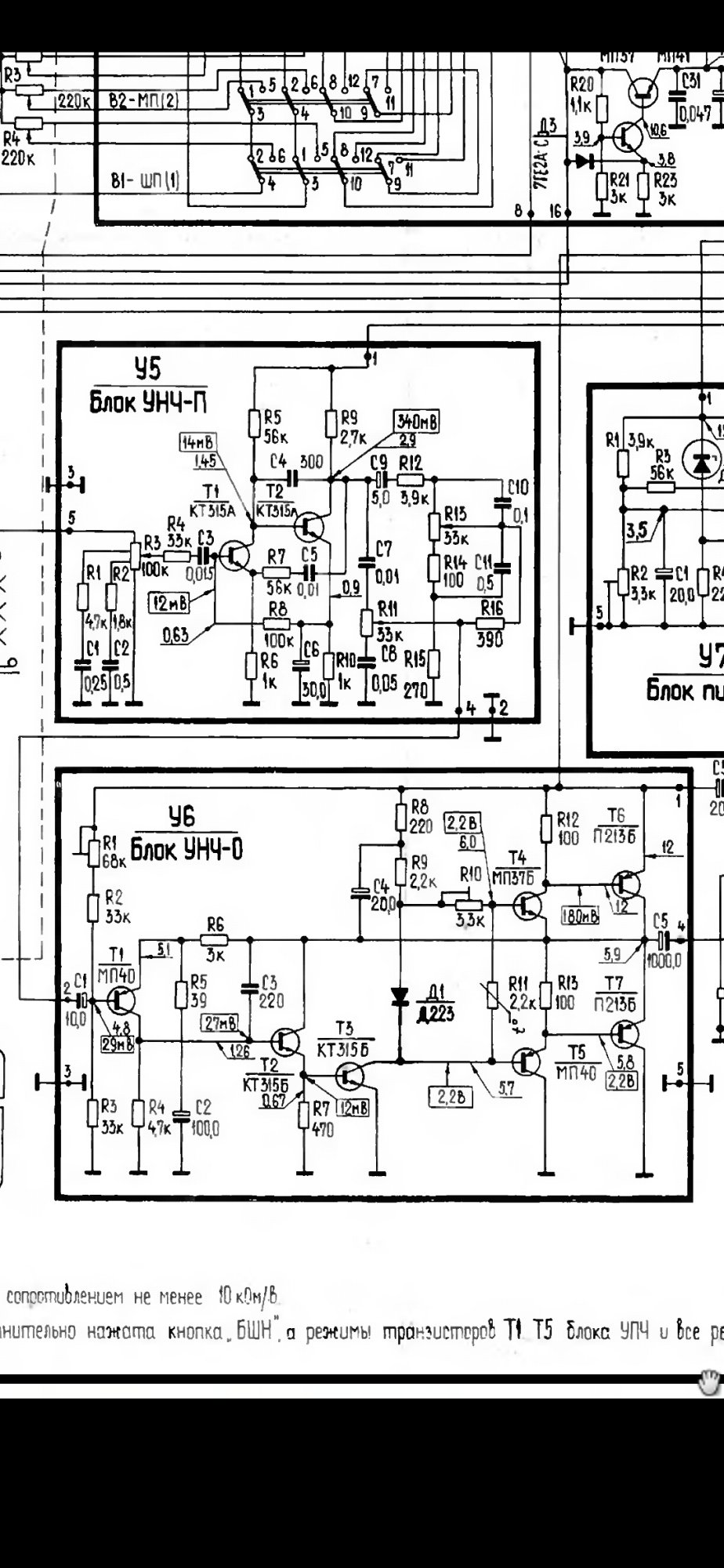

Так, Витамир я вспомнил у меня же есть предусилитель от Риги 104.
Ему надо питание 5 Вольт он по шине питания подходит в Эскорт или нет?
Вроде как тоже германиевая схема на п213
