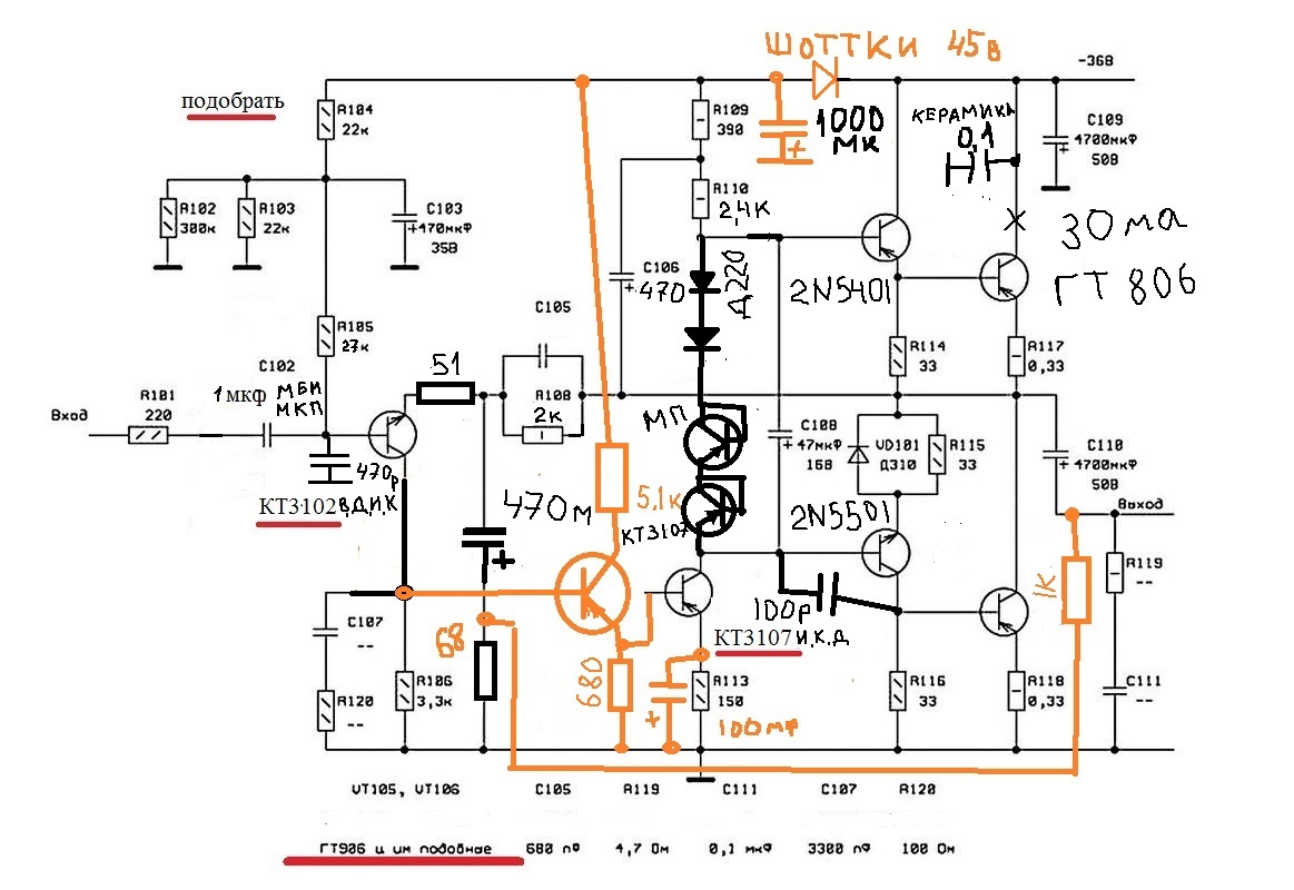

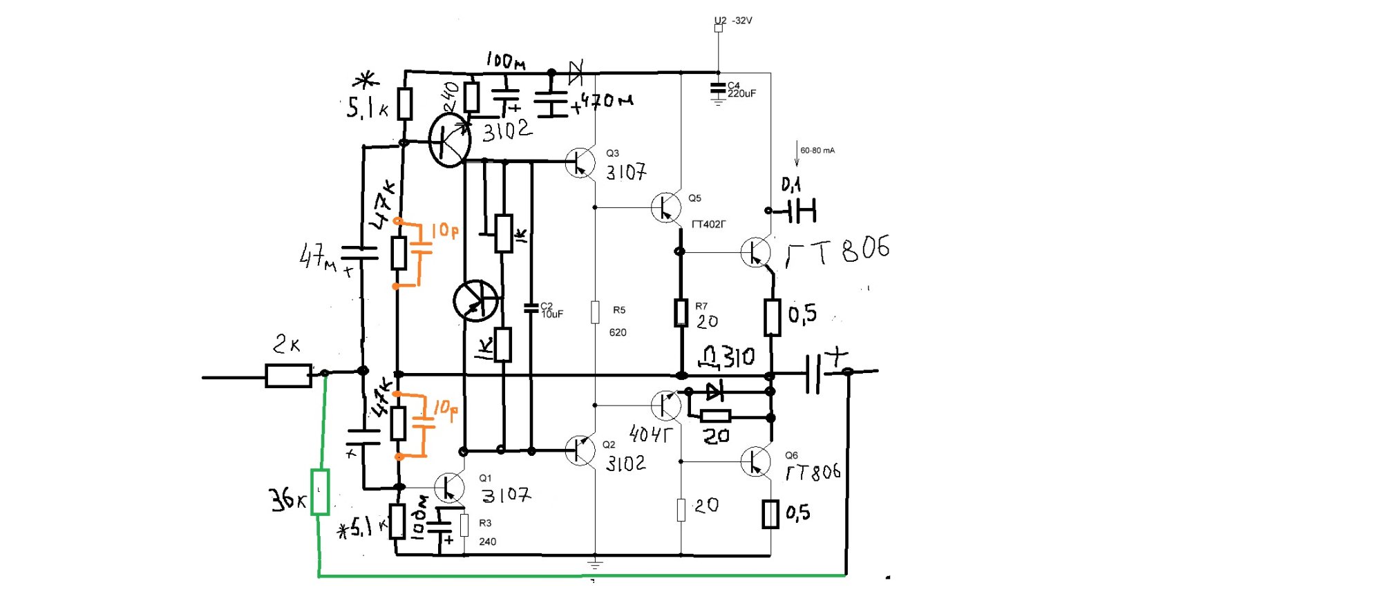

А что спецы скажут по этой схеме? Стоит терять время?
схема шлак ,даже не думайте,и вообще п213,214 и тд годятся только для схем с ОК,при включении ОЭ-нижнее плечо,у них очень низкая граничная частота около 3,,,4кгц что порождает большие искажения на вч
из германцев на выход хороши гт806, и прочие с высокой частотой,П605а отлично звучат но хилые и больше 5вт на них получить не получится,если большая мощность не нужна хороши гт402\404б,г,е,можно пустить по три впараллель и поставить радиаторы,резисторы 0.5...1ом при этом надо поставить каждому в эмиттер
схема классическая ,в первый каскад и второй лучше поставить кремний кт3102 и кт 3107 с высокой бэтта и малой емкостью в предвыход лучше гт402\404бг.е
при питании до 20в в предвыход хорошо мп38А\мп20а
еще лучше оставить германий только на выходе,а в предвыход поставить 2n5401\2n5501.это даст более плавное переключение плеч
вот нормальная схема,если нет германиевого диода Баксандалла д310,можно поставить германиевый транзистор ,ГТ 308,П4хх соединив базу и коллектор

Вместо дешмана типа П213-214 сегодня доступны шикарные ГТ906А в металле и пластике. Но тыком менять их в схеме, заточенной под тормоза П213-214 нельзя, взгенерит непременно.
коррекцию всегда надо делать под конкретные транзисторы
И добавлю, что 906-е высокочастотные и слегка нервно себя ведут в схеме, в отличие от флегматичных 806 и 813.
Ещё одна особенность схем на германии, базовые резисторы выхода и предвыхода не килоомы, как в кремнии, а десятки и сотни ом.
успокоить проще чем разогнать тупые 213,214,кстати в верхнее плечо можно ставить П215,они чуть получше по частоте,и даже П214А,Б,а вниз дефицитный гт906
Да, я эту фишку словил в недавнем варианте Худа на германии. Наверху работал П 215, внизу шустрый импорт от Сименса . Полоса за сотню кГц .

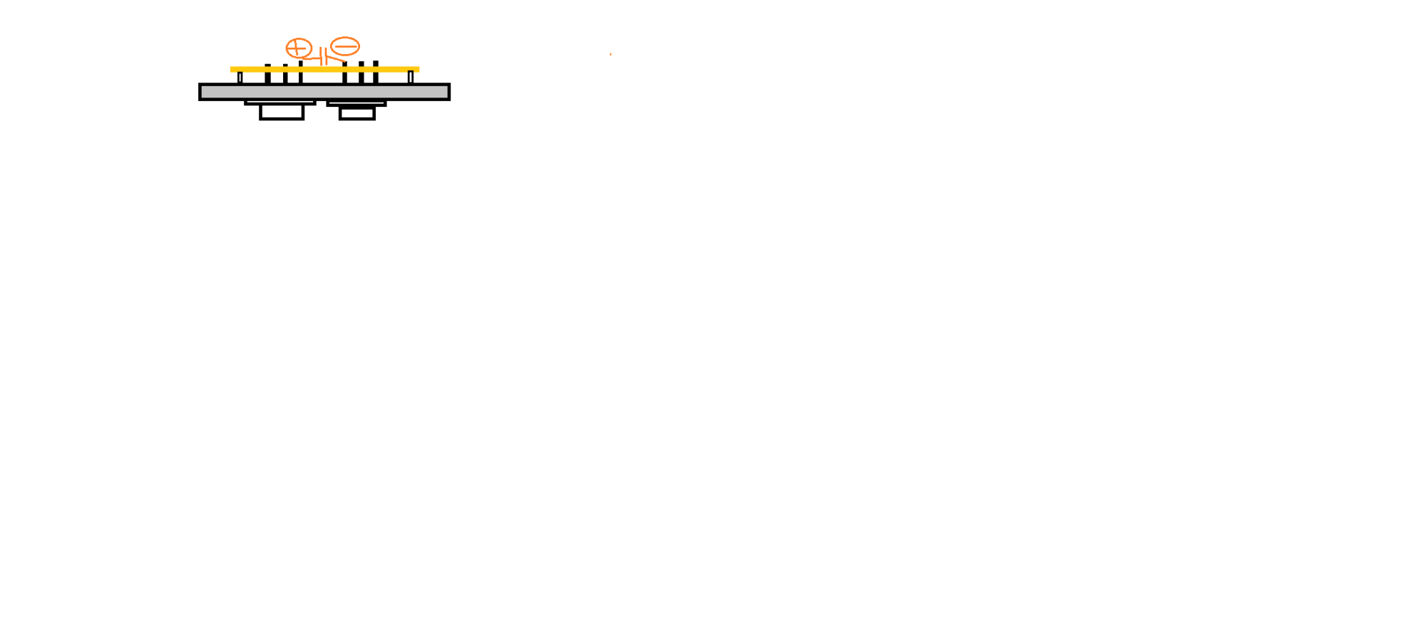

еще совет-печатную плату делайте так,чтобы выводы транзисторов паялись в плату а не на проводах висели,те плата должна стоять параллельно радиатору,отверстия для пайки выводов выходников надо пистонировать для удобства пайки,шины питания делать поближе друг к другу чтобы кондер блокировки имел как можно более короткие выводы,а лучше смд и широкие полоски к шинам,сигнальную землю подальше от шин питания
    13.3 KB · Просмотры: 161

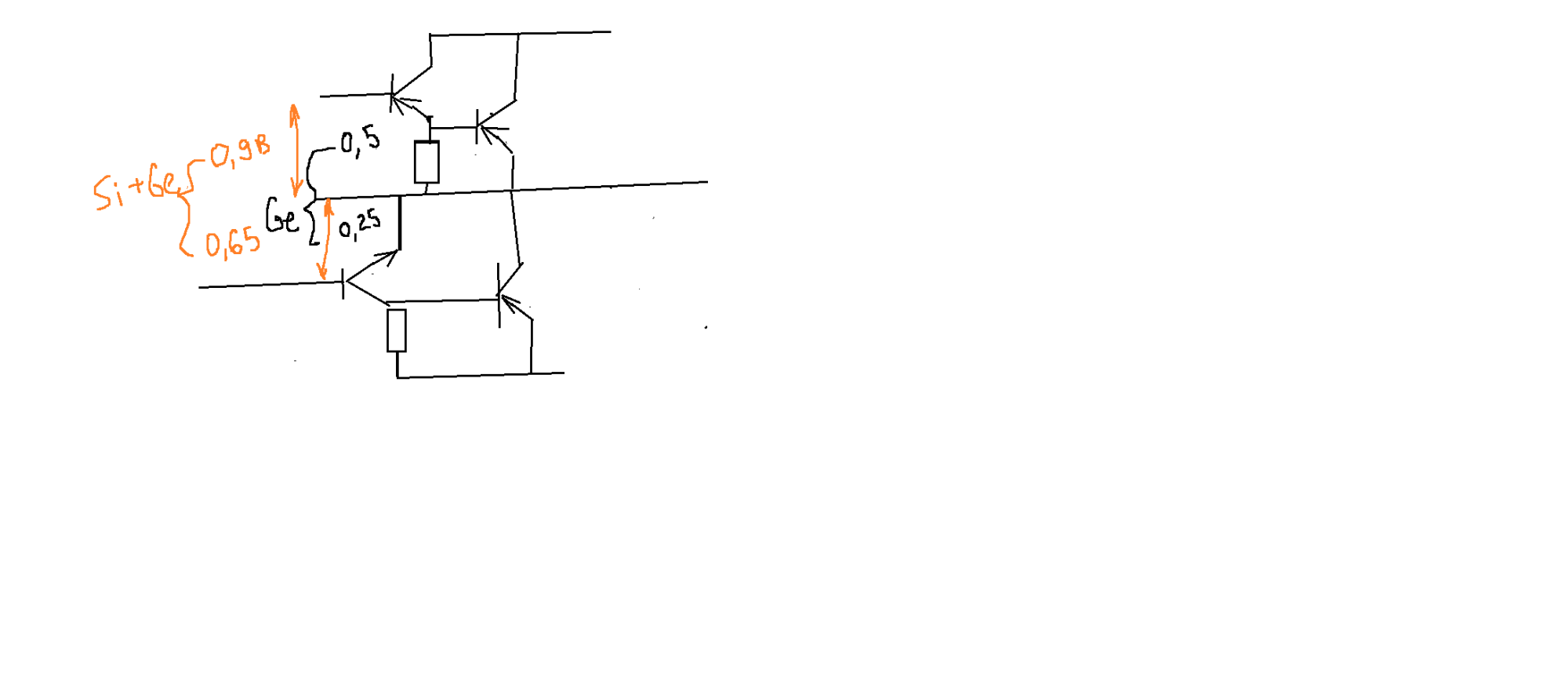

Опять пихаете Si-ликон в тему про Ger-маний...
В исходной схеме от Перепёлкина она была разработана чисто под Ger.
Германий нужен только в выходном каскаде больше -НИГДЕ один вред
миллер большой,токи плавают,усиления особенно на вч нет
а Ваш отрицательный опыт комбинировать кремний с германием от того что скорее возбуды ловите тк коррекцию правильно не делаете
Это Ваши фантазии. Не надо приписывать людям несуществующие грехи.
Для меня нормальная концепция - взял Ger-маний, на нём и делай.
Попался под руку Si-ликон, его и пользуй.
На Ger-мании УНЧ надо делать мелкоосник, на минимуме транзисторов.
Неплохой вариант - с промежуточным трансом на раскачку мощников.
Заниматься "улучшайзингом" и усложнением схемы - зачем?
Чтобы получить заветное снижение прОцентов искажений?
Для этого есть нормальные схемы с применением хороших транзисторов Si.
По всей схеме.
А лепить гибриды Si&Ger - получим дрянь наподобие Одиссея 001.
у ружья приклад деревянный,а ствол стальной-всему свое место
на германии только повторители делать,вот они и остаются в ВК
заблуждение от отсутствия знаний,дрянь от неправильной коррекции
Опять ярлыки вешаем?
Ну ну...
Вы сами их на себя повесили,критерий истины практика
вот напряжения отпирания плеч квази ВК,где разница больше?у ге+ГЕ или КРЕМ+Ге? про бэтту и усиление на вч молчу,в УНе еще больше преимуществ так что лучше ставить?не ставьте паленых транзисторов и при той же самой схеме от симбиоза получите на порядок лучший результат

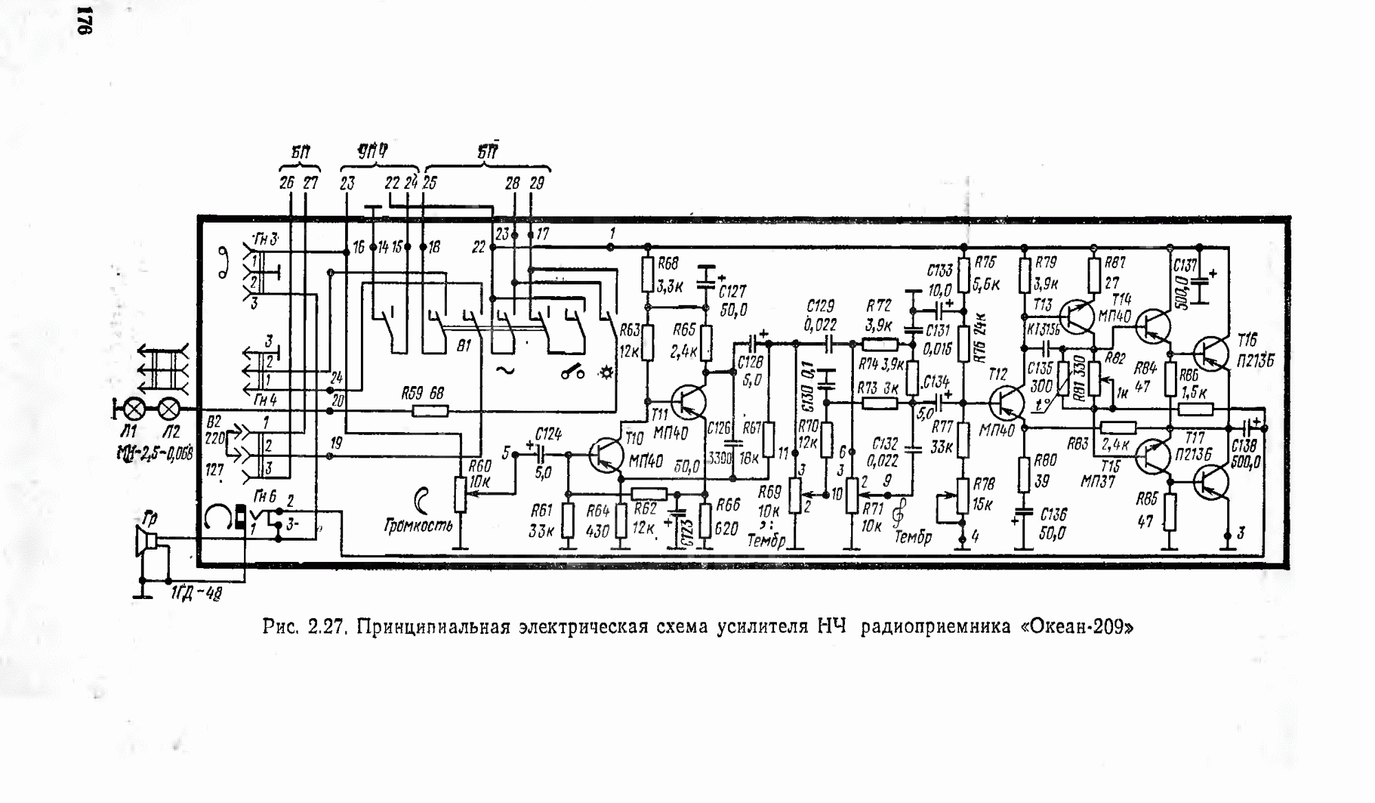

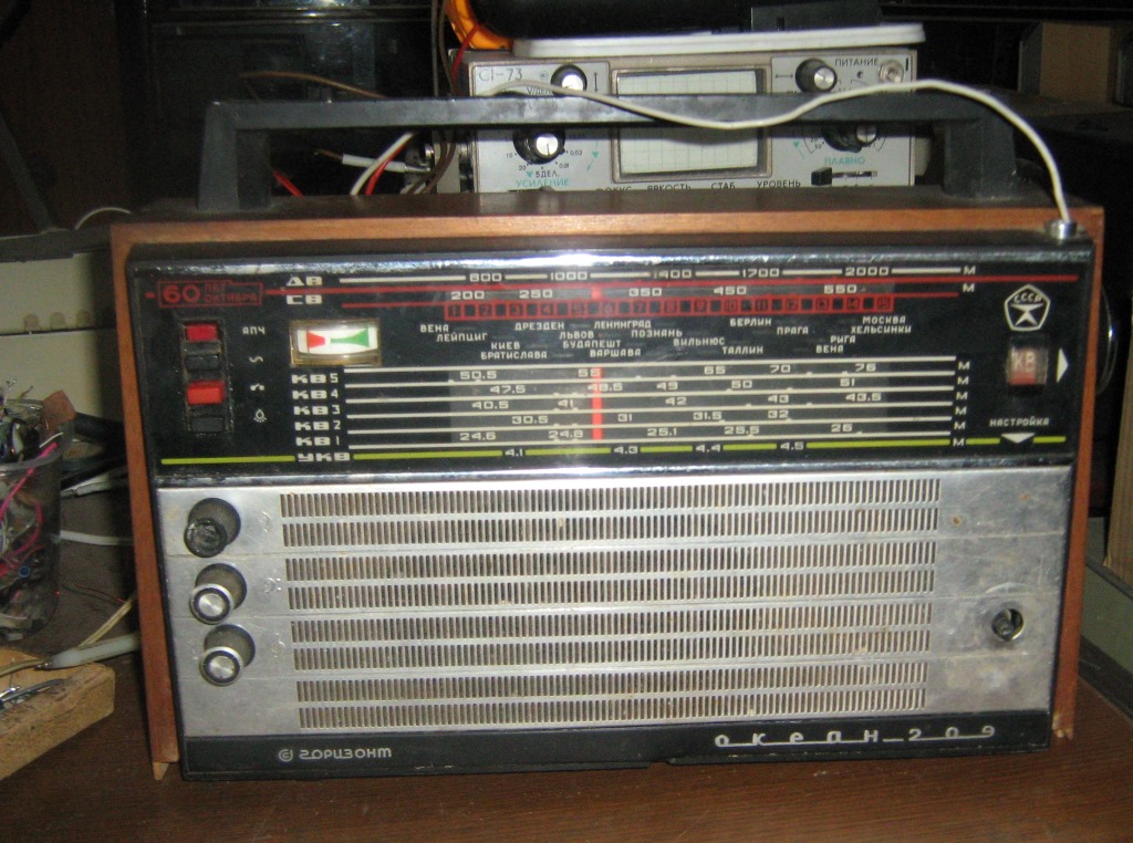

Года три взад притащил однокурсник в мешке из под картошки(мешок постиранный, ес-но) приемник Океан-209, РГ, тембры трещат. Разобрал, литолом смазал. Все эл-литы на удивление ОК, схема классика, умели делать. Перестроил УКВ на ФМ, всё.
    243.8 KB · Просмотры: 194
    247.9 KB · Просмотры: 183
очень хорошо WD-40 регуляторы лечит и проникает в щели можно не разбирать,еще раньше на кнопочных мобилах джойстики лечила,после обработки до конца ходили без глюков

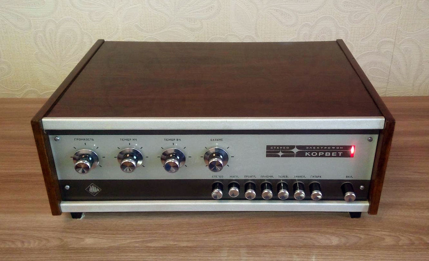

Ну куда уж деваться, и Корвет тоже в игноре тоже

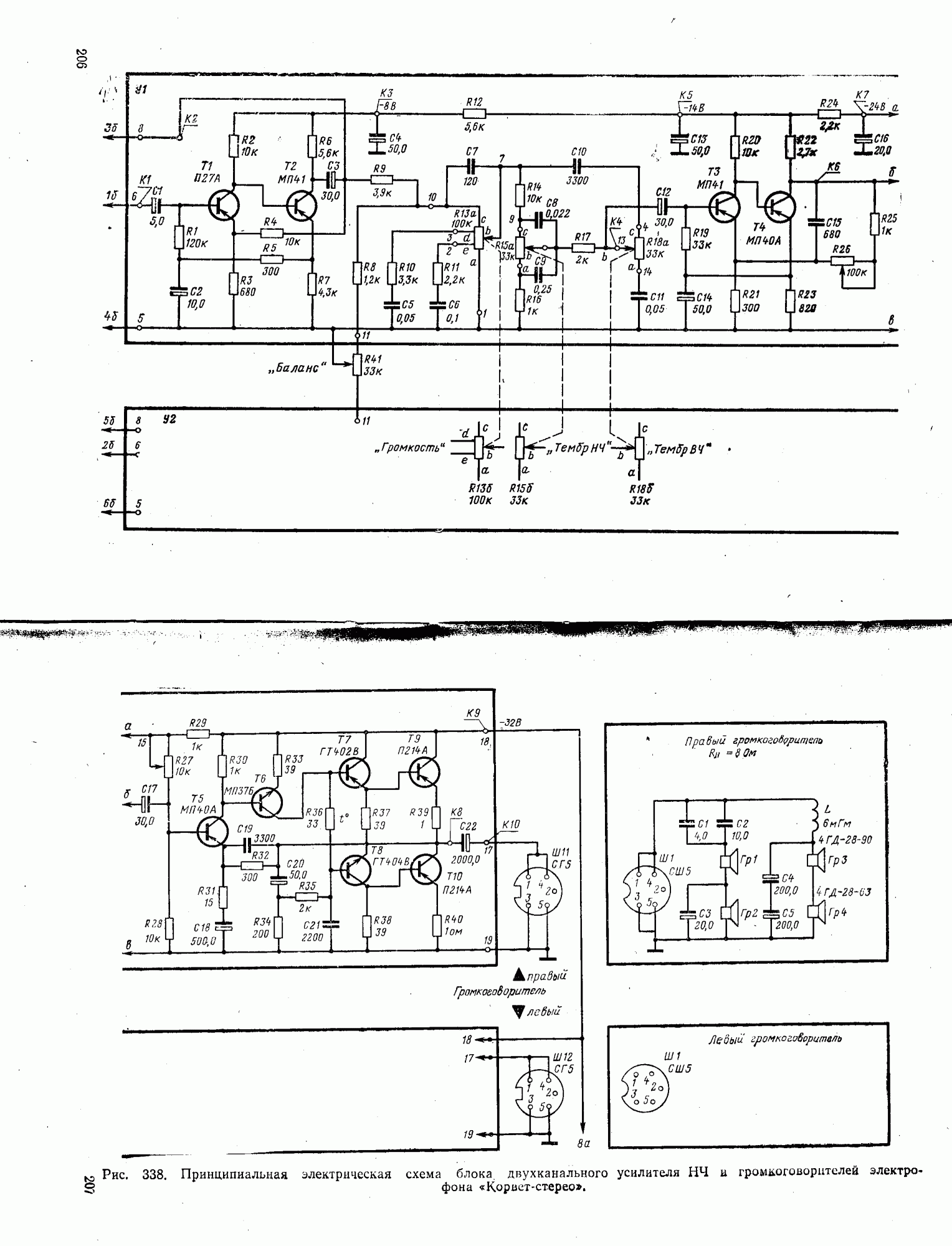

    210.6 KB · Просмотры: 190
    164.7 KB · Просмотры: 193

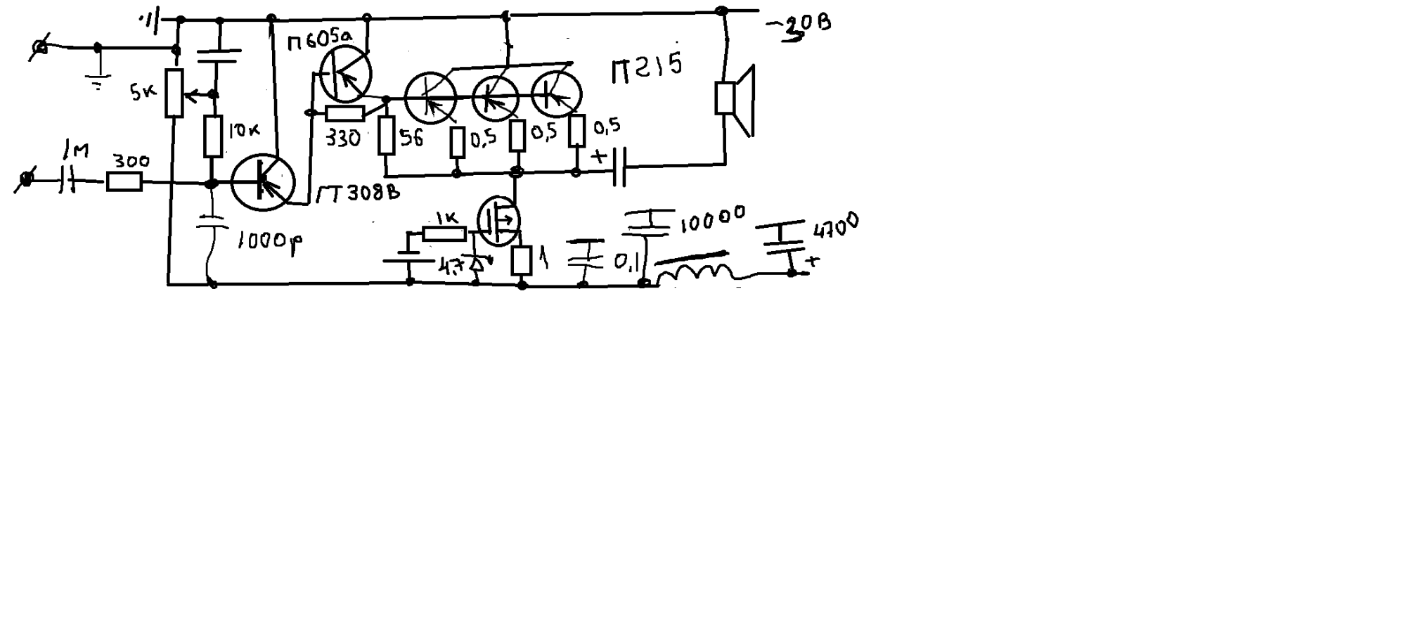

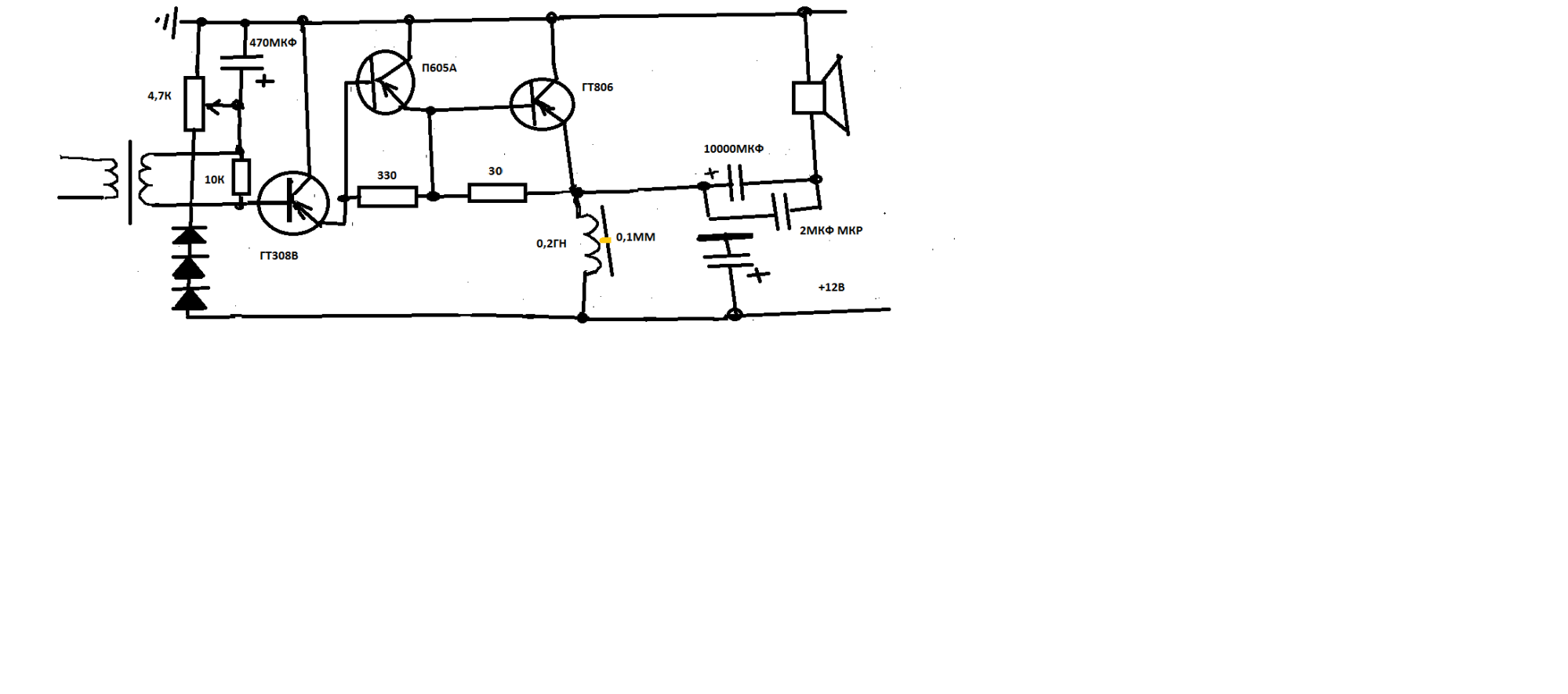

тебе диод на баксандалла?можно Шоттки низковольтный 20в или транзюк Ге например мп20 или гт308 базу с коллектором соединить
вот в такой П215 можно смело ставить,будет звук красивый
качать лампой с трансом или опером быстрым например TPA6120a2.он же будет ушник(опер)
полевик любой мощный P-канальный мосфет через него ток сигнала не течет,типа ИТ дроссель
