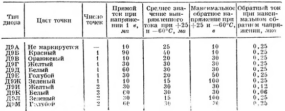

Д18 -
• inp max - Максимальный прямой ток: 16 мА;
• inp и max - Максимальный импульсный прямой ток: 0,05 А;
ФИГНЯ. Уж лучше Д9, тем более, что их много.
Д310 -
Максимальный прямой(выпрямленный за полупериод) ток,А 0.5
Максимально допустимый прямой импульсный ток,А 0.8
ЭТО УЖЕ ЧТО ТО !!!
