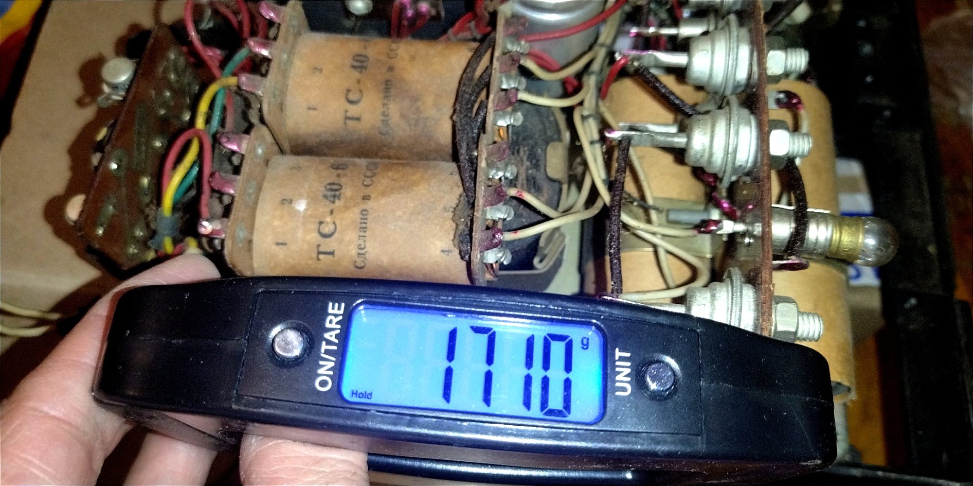

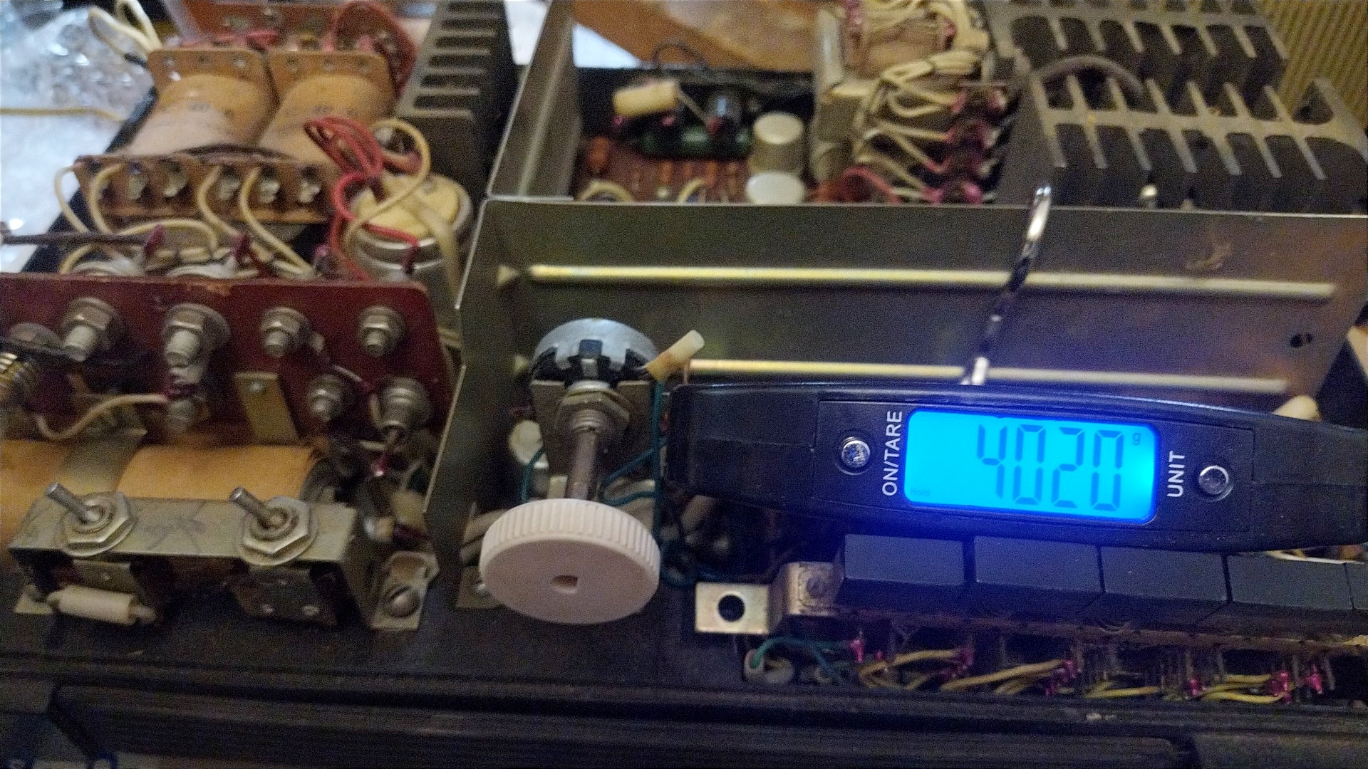

Всё хорошо там по звуку просто трансформатор с диодной сборкой весит 1,7кг IMG_20240503_093353.jpgIMG_20240503_093540.jpg
Поэтому либо беру два импульсника фирменных и делаю двухполярку

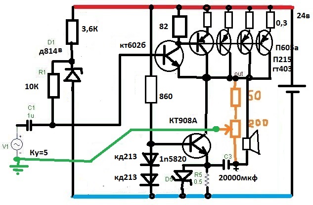

Либо пробую собрать то что предложено параллельник на п605.
На что сторожилы мне говорят - так есть же много схем хороших и красивых проверенных и работающих.
Да, есть много схем таких, но они сложные для меня.
На что сторожила мне говорят есть много схем хороших и красивых проверенных и работающих.
все эти схемы курят по сравнению с той на кт908 плюс 4ре п605 впараллель работающем в экономичном А классе,делай ее ,не пожалеешь,это совершенно другой звук
это правильно называется не параллельник,а экономичный А класс на запараллеленых п605

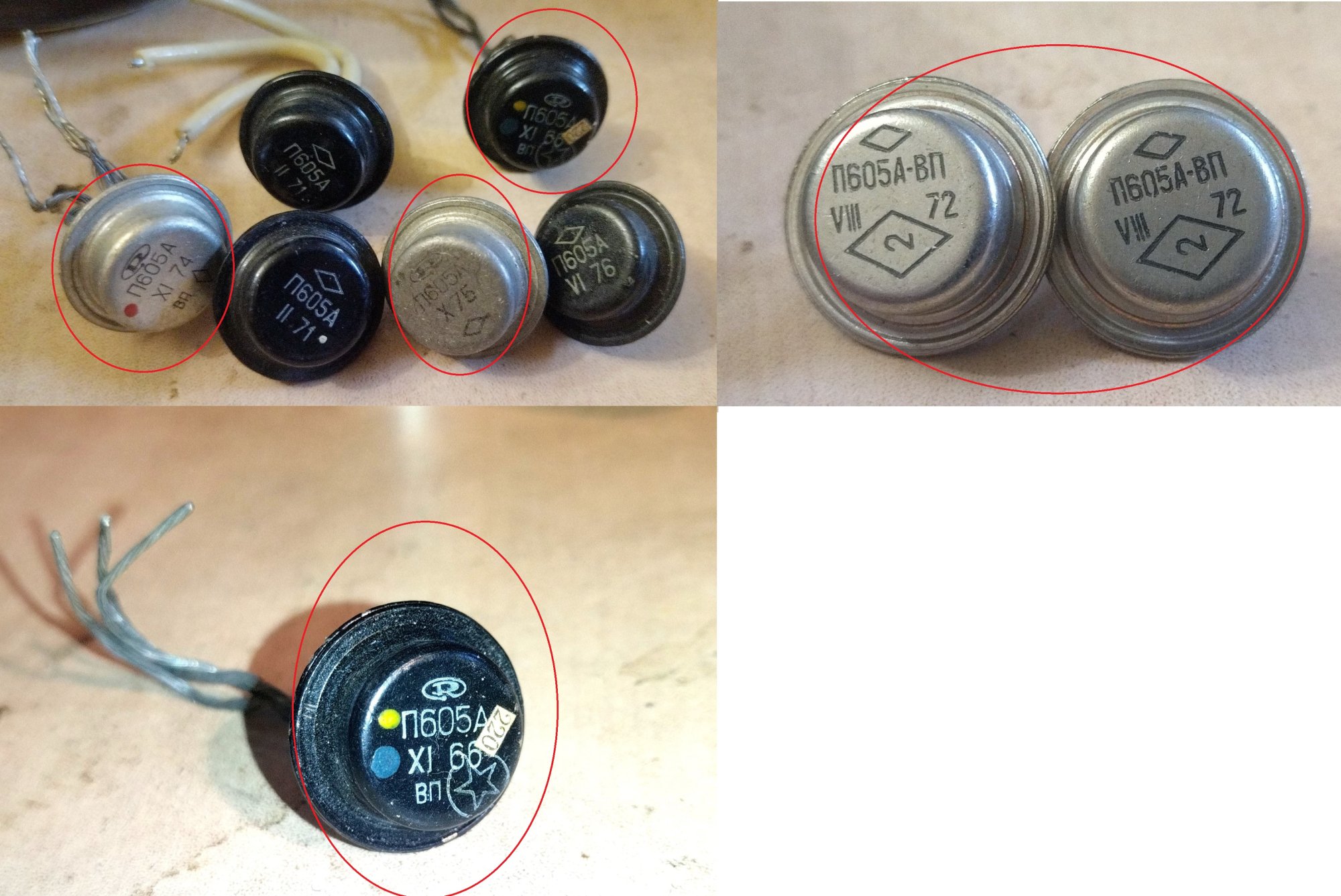

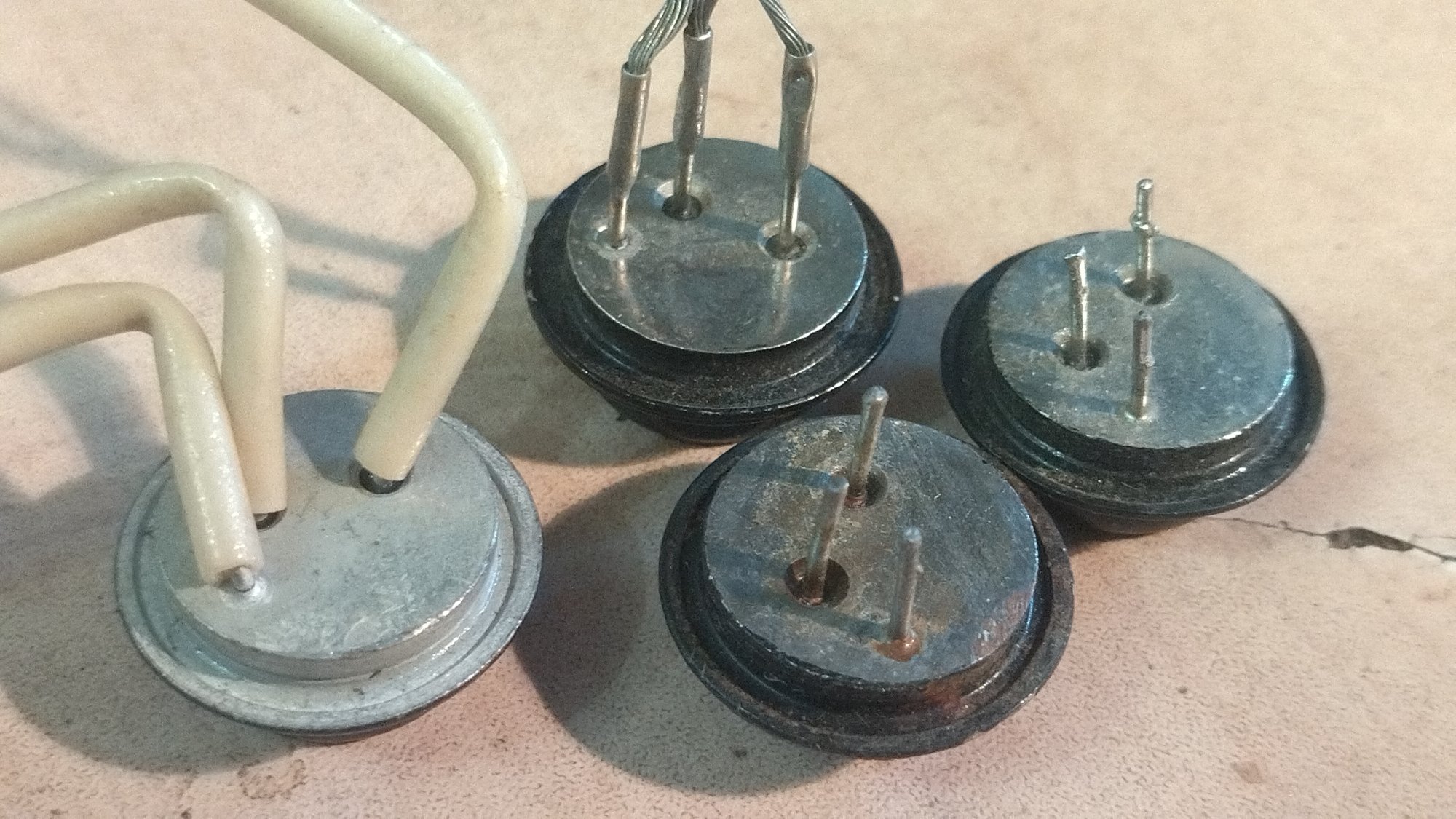

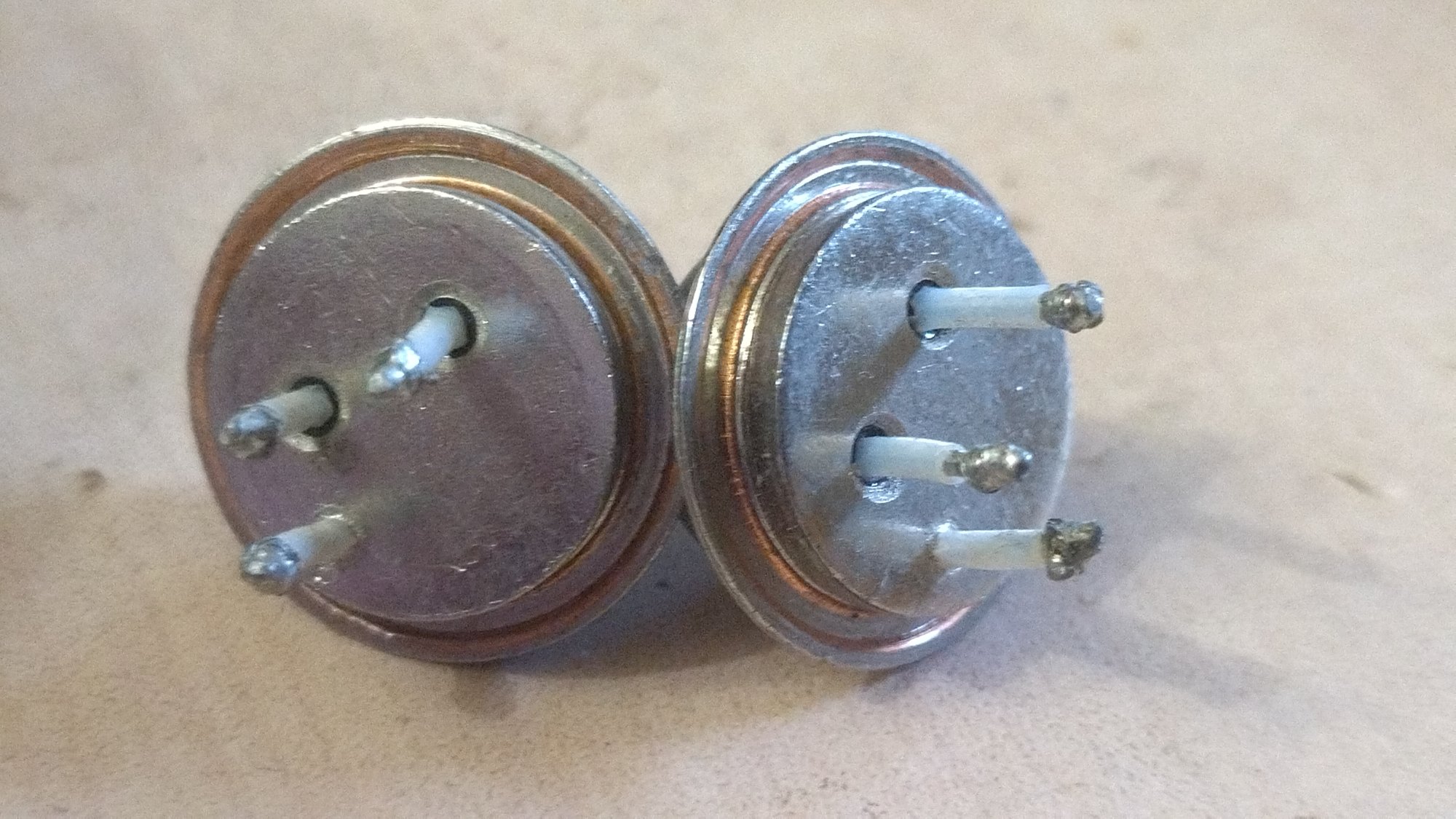

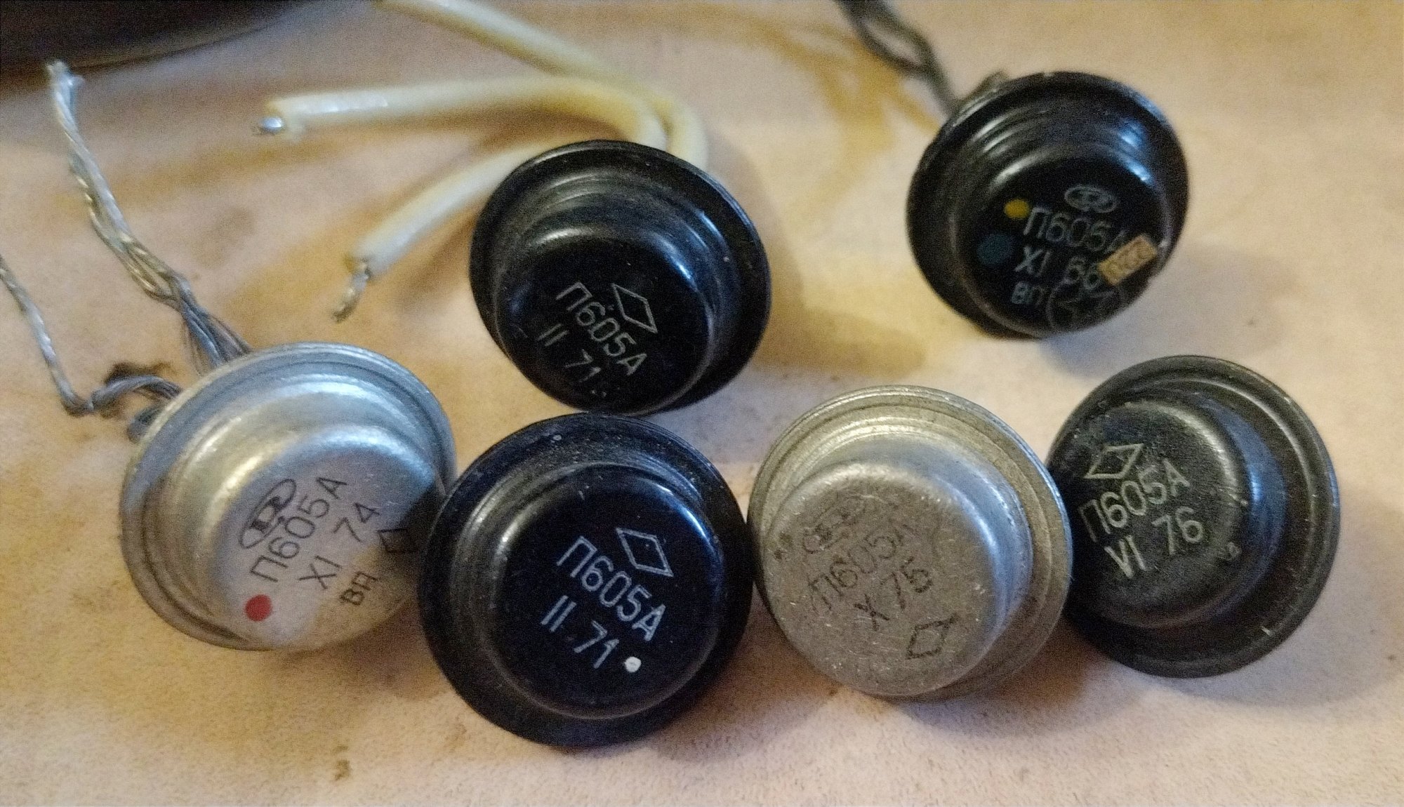

Военная приёмка что ль?17148320793671522662859043297295.jpg17148321603374606677317635876041.jpg

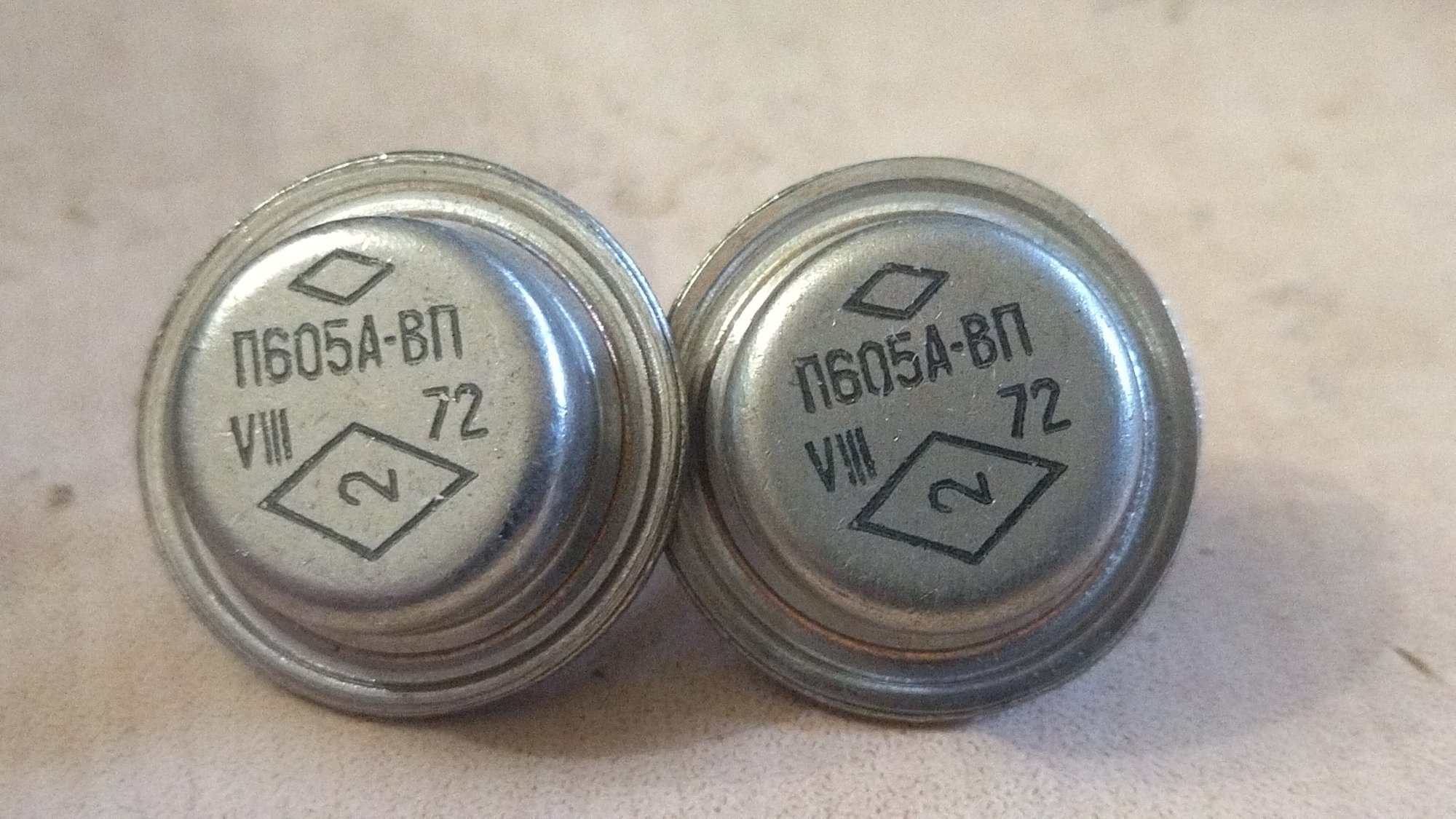

У транзисторов с ромбиком встречается такое дно.
Для сравнения слева с белой изоляцией простой

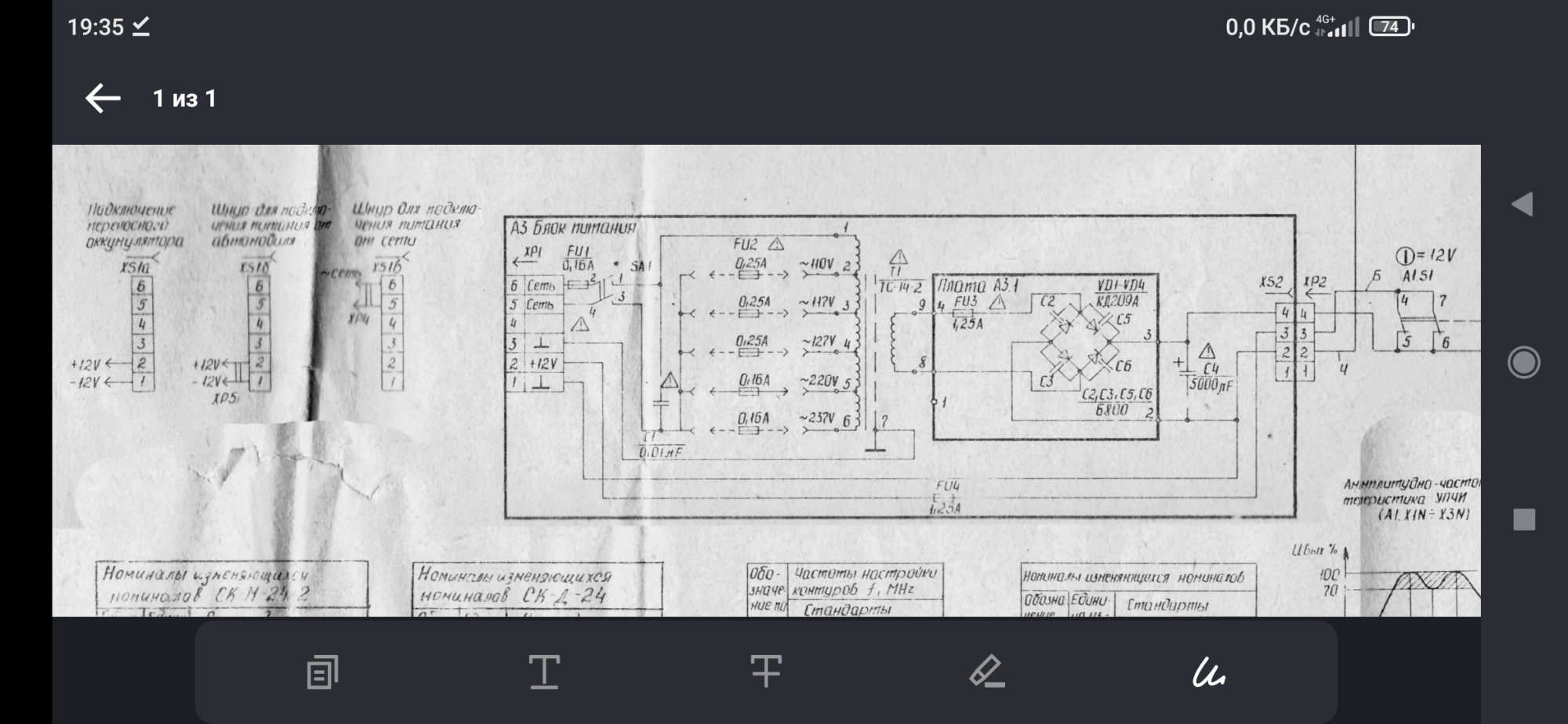

Тс 14-2 трансформатор из шилялиса405d1 может быть как-то полезен?
Для развязки питания китайского преампа на ne5532 например
В германиеваой схеме?
Или у него там выводы толстые 13,5 вольт 0,55 мм
После выпрямления можно, записать сразу же лен б и преамп как раз хорошее напряжение получается 19 вольт dc
можно

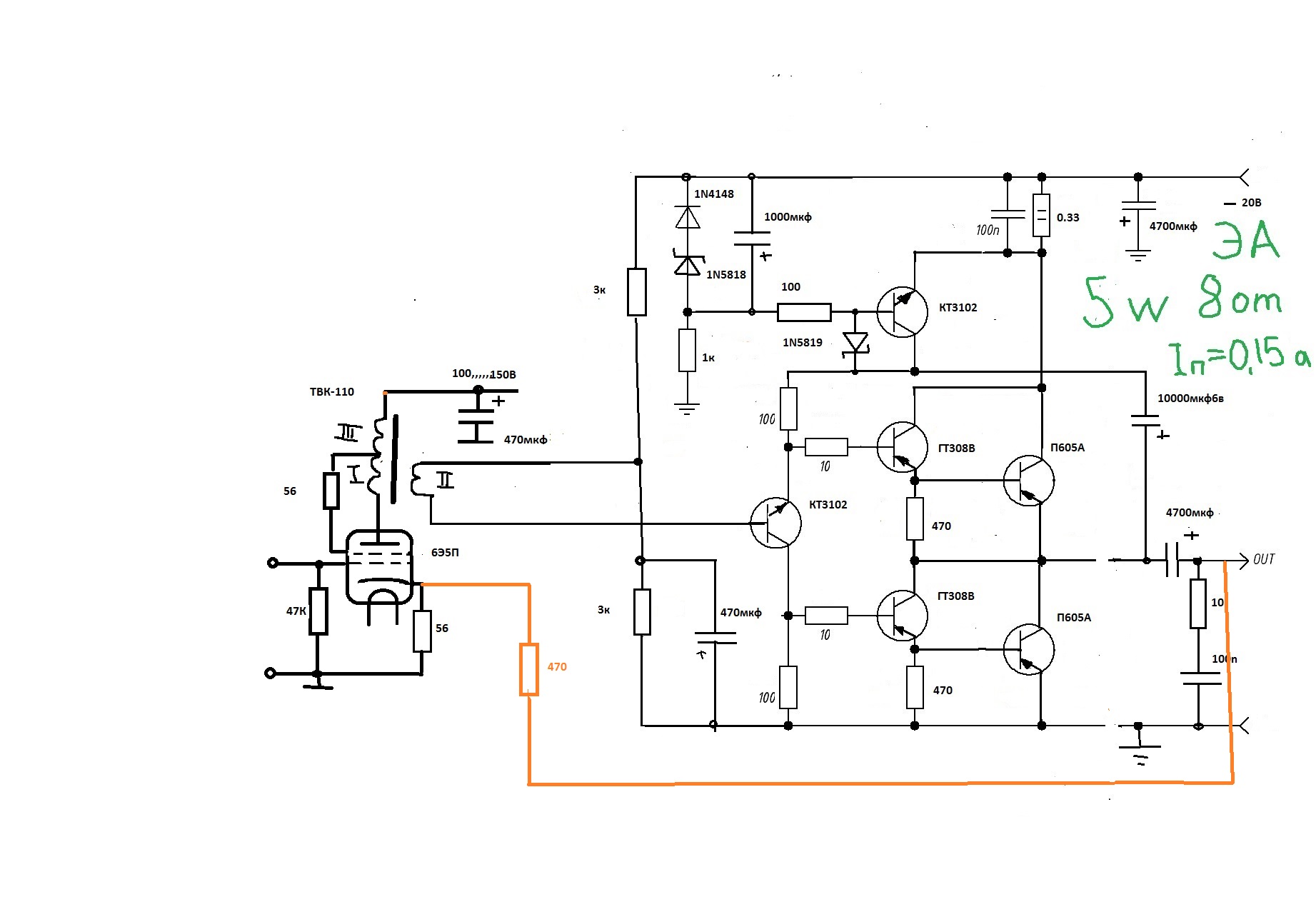

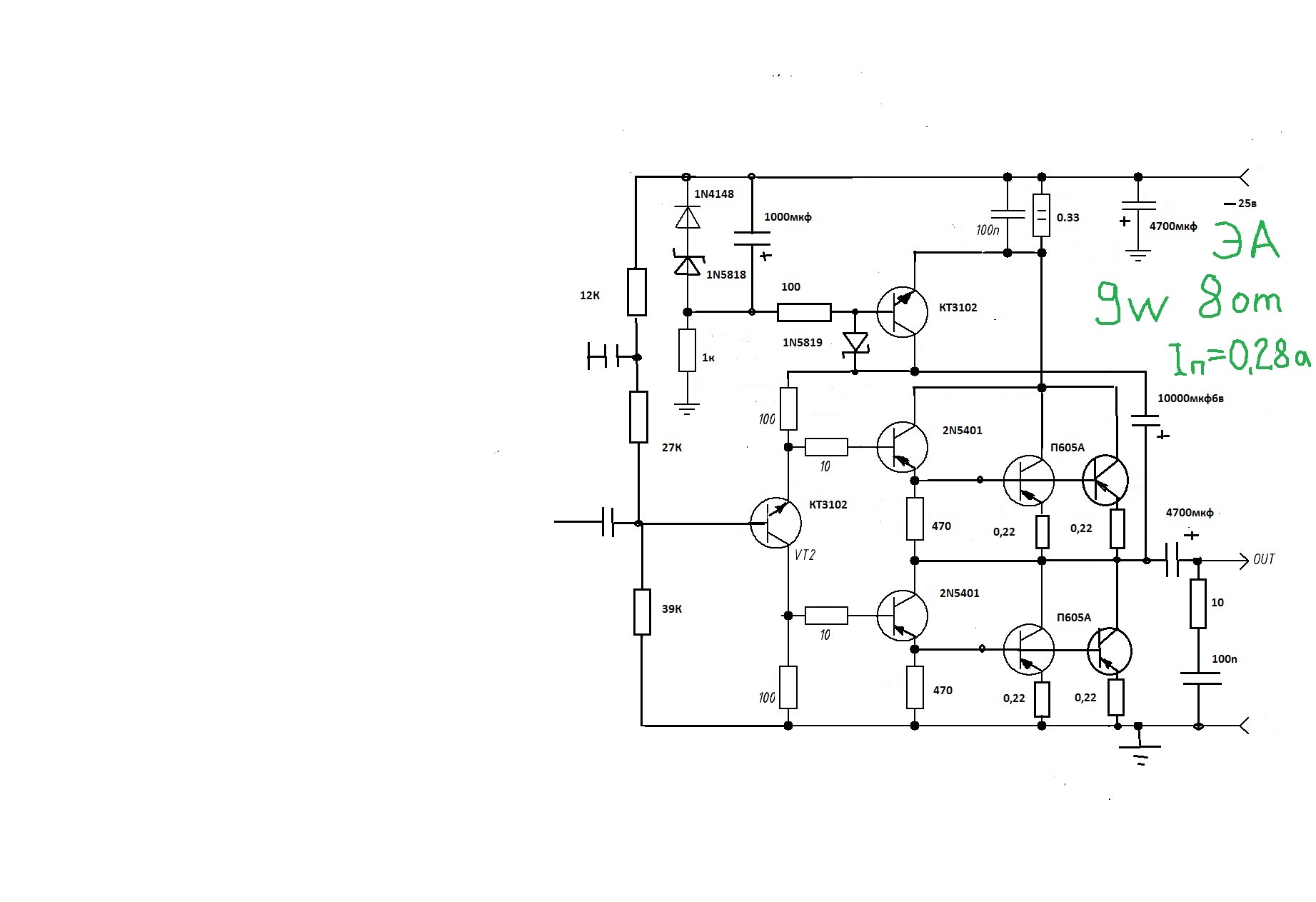

Вот еще схема в Экономичном А классе на двух парах п605а при токе покоя 280ма выдает 9вт не выходя из класса А на 8ом нагрузку

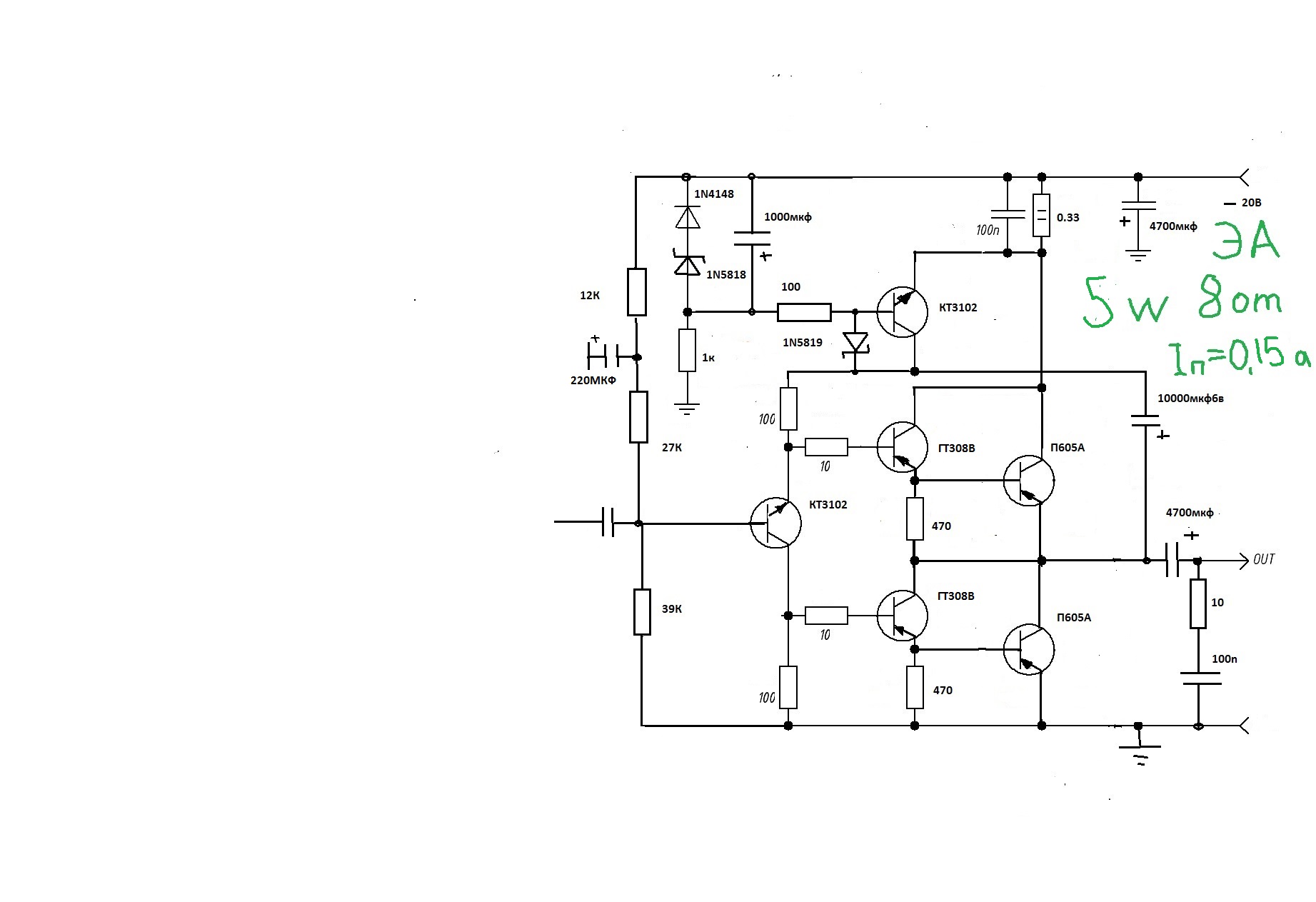

можно собрать на одной паре п605 для 5вт мощности,напряжение питания 20в ток покоя 150ма эмиттерные резисторы 0,22ом в этом случае не нужны
схеме нужен пред тк это повторитель
рекомендую такой пред
можно поставить на выход одну пару гт906,гт806 и получить еще большую мощность
кто брезгует кремнием может ставить в предвыход гтс 609 или п609,гт402,мп20а
в пятиваттном варианте с питанием 20в можно гт308в
Если нет готового твк-110 ,берем железо 4,,,5смкв мотаем 1500витков провода 0,12...0,15,можно внавал аккуратно равномерно,прокладывая между слоями бумагу,потом мотаем вторичку виток к витку проводом 0,31...0,35 ровное число слоев примерно до 350витков округлив,затем мотаем до заполнения (примерно 1500витков)вторую секцию первички таким же способом как и первую такой вариант даже лучше выйдет,полоса более 40кгц
можно ввести неглубокую общую оос,в этом случае вторичку делаем 500 витков 0,31(округляем до целого количества слоев в большую сторону)
    164.1 KB · Просмотры: 230
    153.1 KB · Просмотры: 235

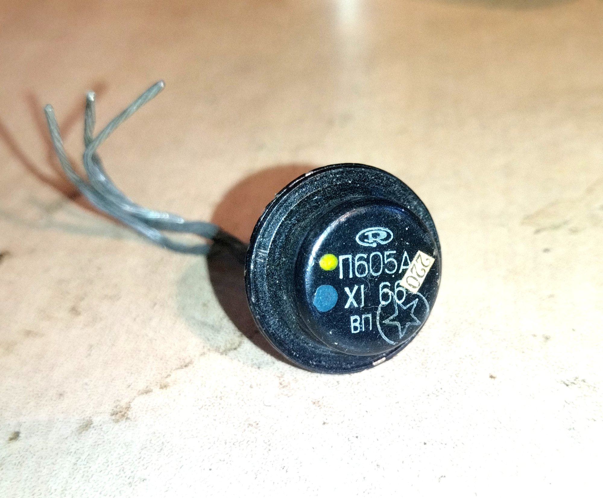

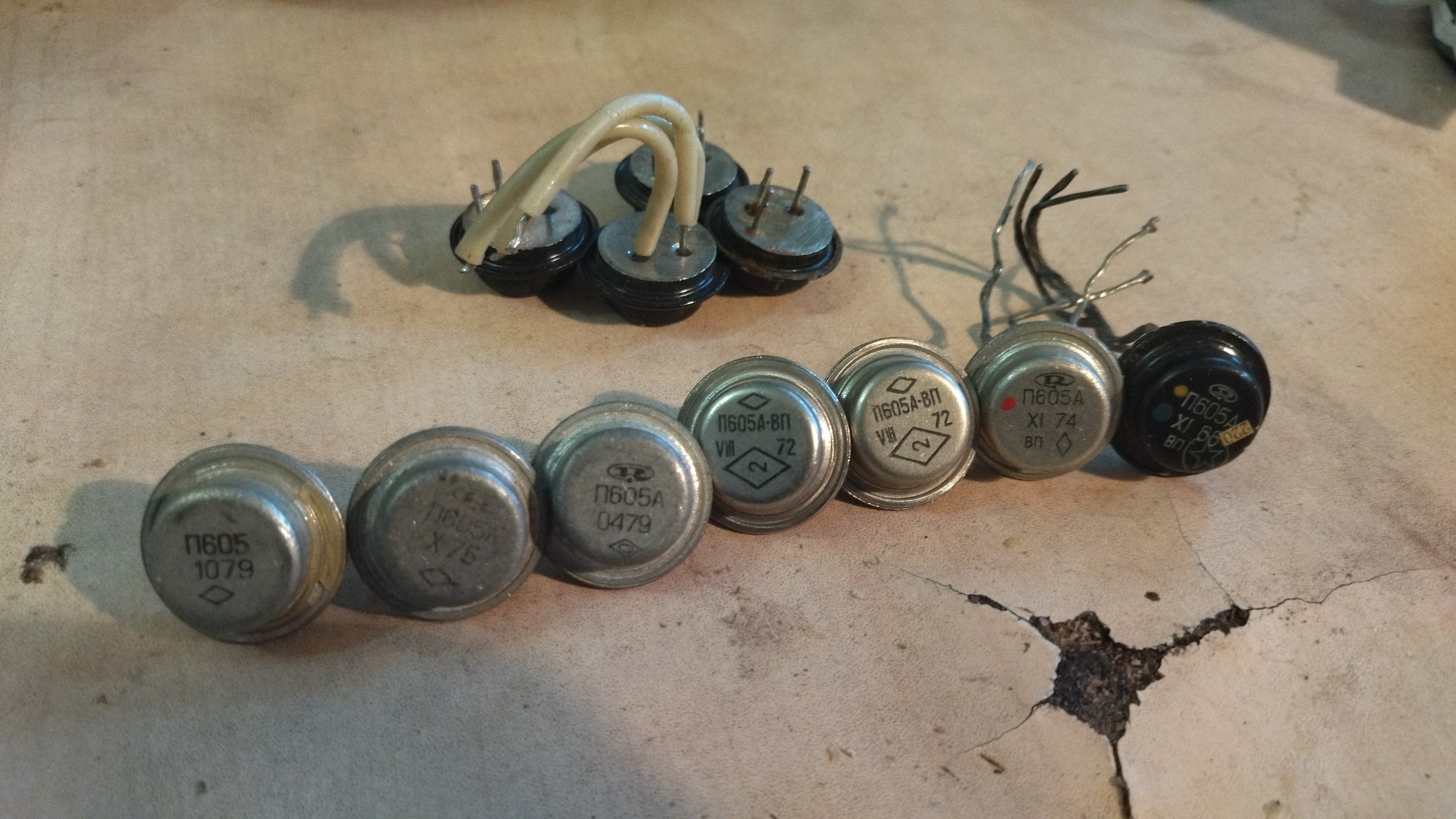

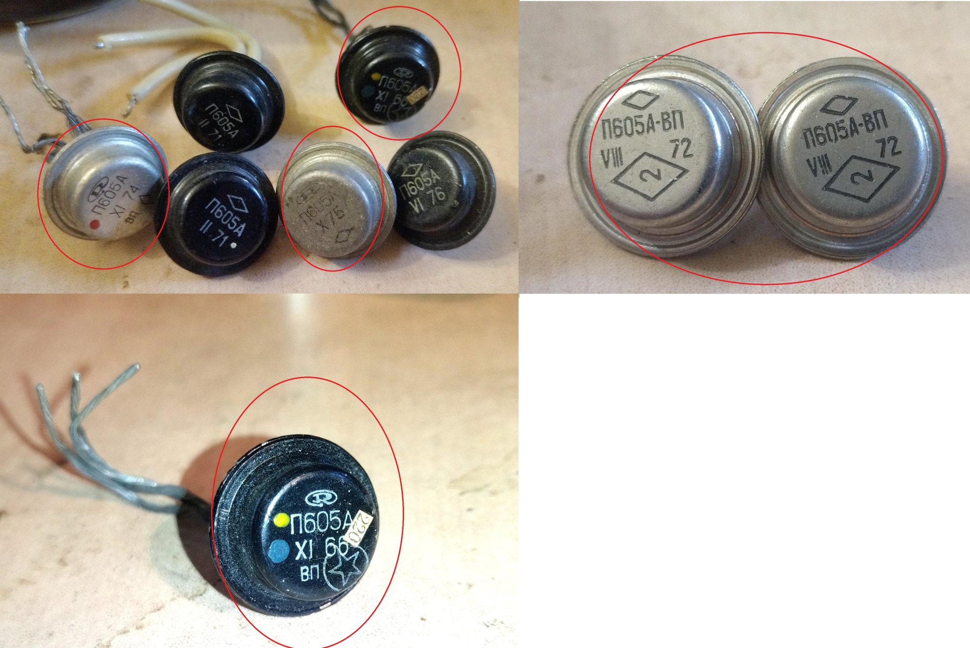

Этот ромбик не военная приемка, а логотип производителя - Ташкентский Фотон
Военная приемка - это ромб с цифрой внутри (индивидуальный номер приемщика), бывает ромб без цифры, но там есть логотип производителя, на фото третий снизу светлый, у него сверху логотип - завод Альфа. Также буквы "ВП" - это означает "Военная Приемка", и также на старых транзисторах штамп звезды.
Спасибо получается значит у меня есть три транзистора военной приёмки
6 шт у тебя военной приемки. Где стоят ВП и где звезда это однозначно, а где их нет но есть ромб с цифрой внутри или 2 ромба один из которых логотип завода Фотон. Где логотип R - Рижский, там же тоже есть ромб значить тоже ВП. А вот когда 1 ромб это логотип завода Фотон а приемки военной нет - бытовняк.

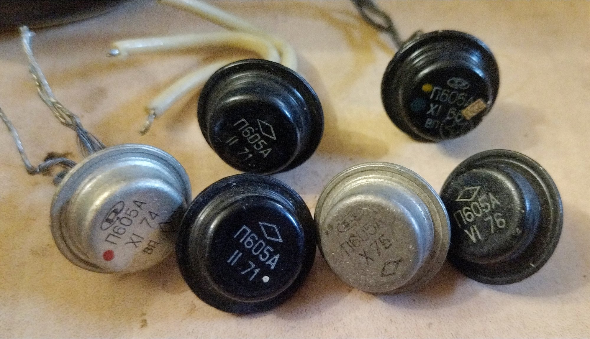

Даже и не знаю, тему не изучал, если по принципу ромбик снизу то семь штук если Ромбик с цифрой то пять штук если ромбик сверху вон там на заднем плане четыре транзистора у них такое как бы никелированное основание17148996698231285789999357756952.jpg
да это не так важно главное бэтту одинаковую подбирай
Это то ясно да просто разглядываю что есть в наличии.

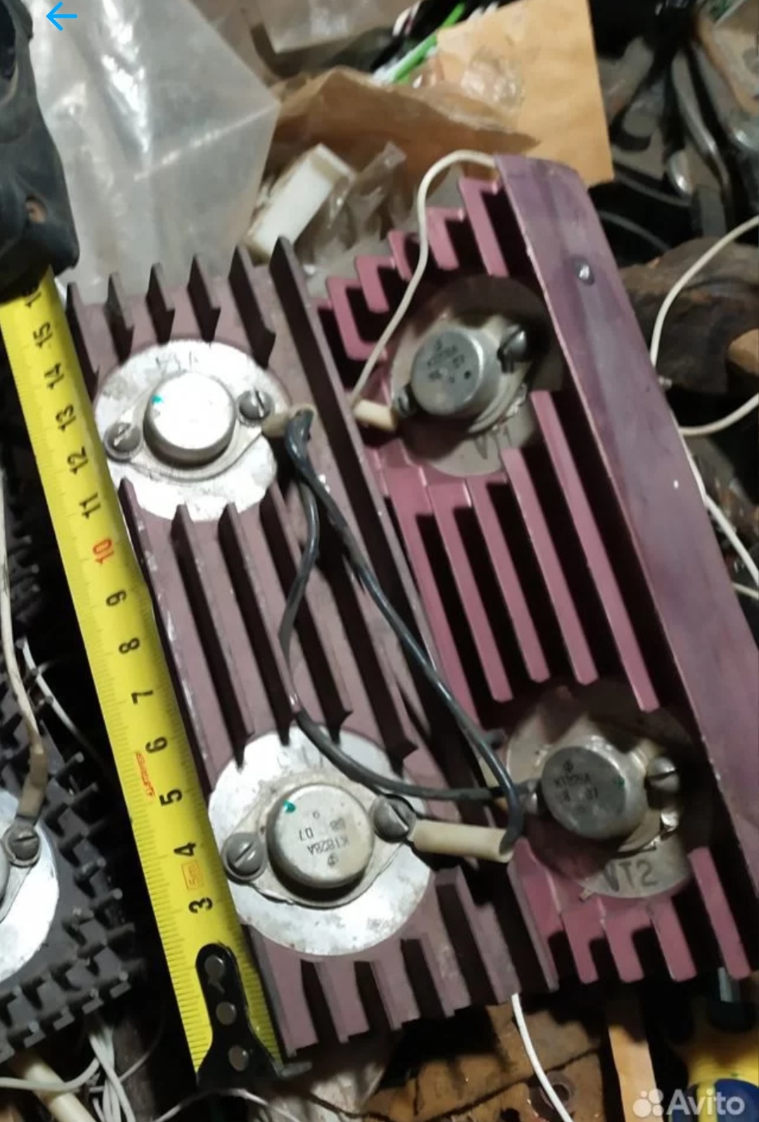

От Веги 101 помнится радиаторы нормальные такие и их как раз 4 шт
если без вентилятора ,ничего его не слышно,если нормальный от 7...8 в запитать,там обдув легкий нужен
так вот без вентилятора германию надо хороший радиатор в А

Вообще-то "есть вариант". Скажем, реально массивные радиаторы с продувом сверху-донизу, и с расстоянием между ребрами 1 см, то не нужен кулер. Я рассматриваю готовые стринные ампы на этот предмет, их ЕСТЬ У НИХ (т.е. у нас ))
ему надо легкий переносной вариант с импульсным бп на п 605 впараллель в эконом А,имхо вентиль на 5,,,8в самое то
по 2 605-х в параллель , схема Худа и питание от кирпича для нотебука 19 вольт.
худ больше жрет этих схем,первая три тока покоя в нагрузку шмаляет,а последняя 4ре тока покоя,худ всего два может
но по сложности первая намного проще даже худа,да и лучше тк ток нагрузки через бп не течет и выходной кондер меньше срет

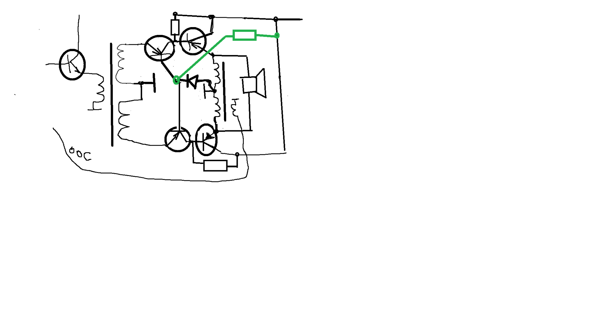

Мне сильно понравилась ваша схемка двутакта с переменником в эмиттерах и нагрузкой между ними. Такие схемы не горят. Резюки спасают.
там все хорошо но транс фазоинверсный нужен с 5,,,10Гн обмотками,не каждый захочет мотать,,,,а вот в драйвере на 6э5п трансик очень простой,за полдня полностью вручную школьник намотает без станков,даже если витки западут не страшно питание всего 100...150в,а если твк есть то и мотать не надо
Свет клином не сошелся на фазоинверсном трансформаторе. Можно и без него.
Три опера на Плющихе , а то и два. Один инверсный.
    86.5 KB · Просмотры: 132
может так сделать? транс ФИ будет проще,с малой индуктивностью и полоса у ОБ широкая
Дифкаскад на входе, ваш повторитель на выходе. чего уж проще. Дифкаскад затею на паре КП903. Токовые они и смещение высоченное. А на выход да что хошь, хоть П 605..
