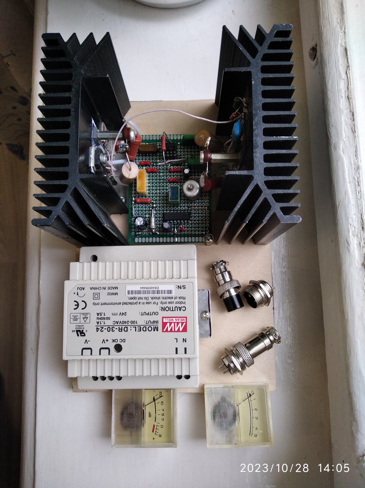

Как замерять между базой r58 и минусом питания?
Транзистор не умрет?
меряй на радиаторе Т11 нижнего выходника надо полпитания больше ничего не меряй все автоматом станет,ну еще ток покоя померяй и все
Один щуп на радиатор а второй куда?
Ток покоя не умею там говорят надо просто один резистор с двух сторон померить и по закону ома вычислить в нынешней схеме пробивное 30 в?
Можно до 29 поднимать?
Пробивная 30 в

можно до 32 поднимать там запас только электролиты смотри чтобы на 35в были по питанию
второй щуп на землю
ток покоя просто миллиамперметр в разрыв питания поставь без сигнала
второй щуп на землю

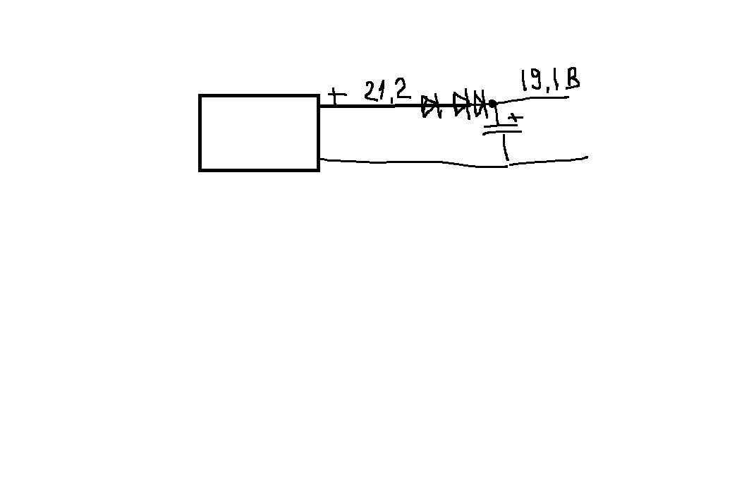

Да я ошибся в этом блоке питания импульсном мэйнвэллл диапазон регулировки подстроечником от 21.2 до 27,5 в. ниже 21,2вольта он не работает, на 21,2 вольта у него наступает порог стабильной работы
у льна общий минус ,подходит
21,2в не страшно берите два диода свои оранжевые и последовательно в питание после них электролит будет на 1,4 в меньше если три диода то на 2в меньше
но ему и 21,2 не страшно там запас

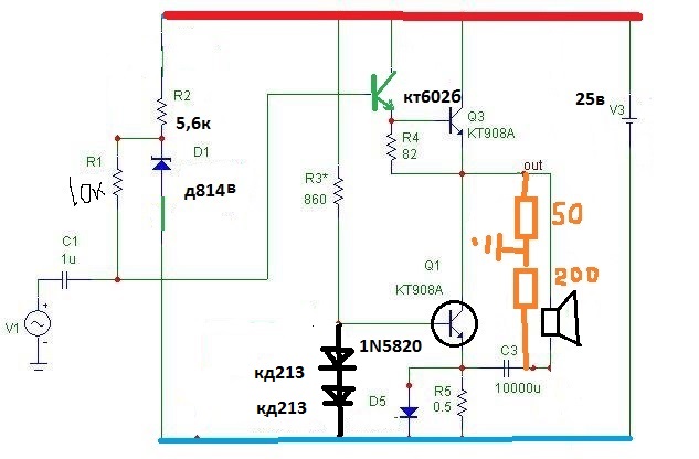

кт 908 не порть ,сделай А класс для души я схему дам,очень простая ,навесом, или продай ценителям этих уникальных транзисторов

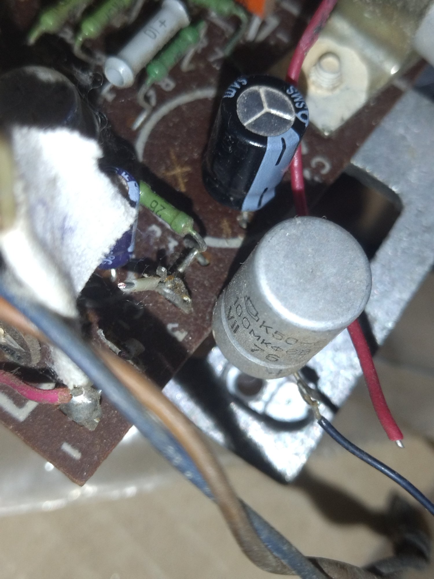

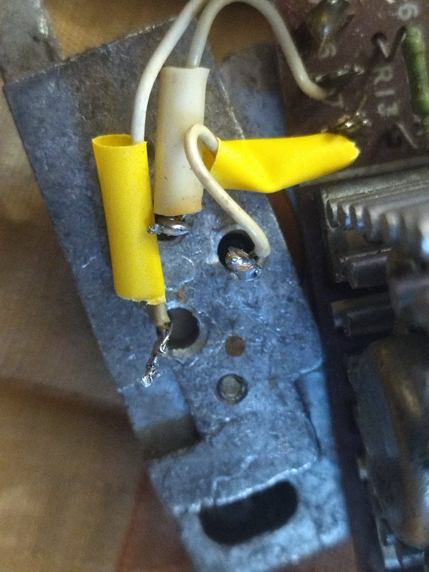

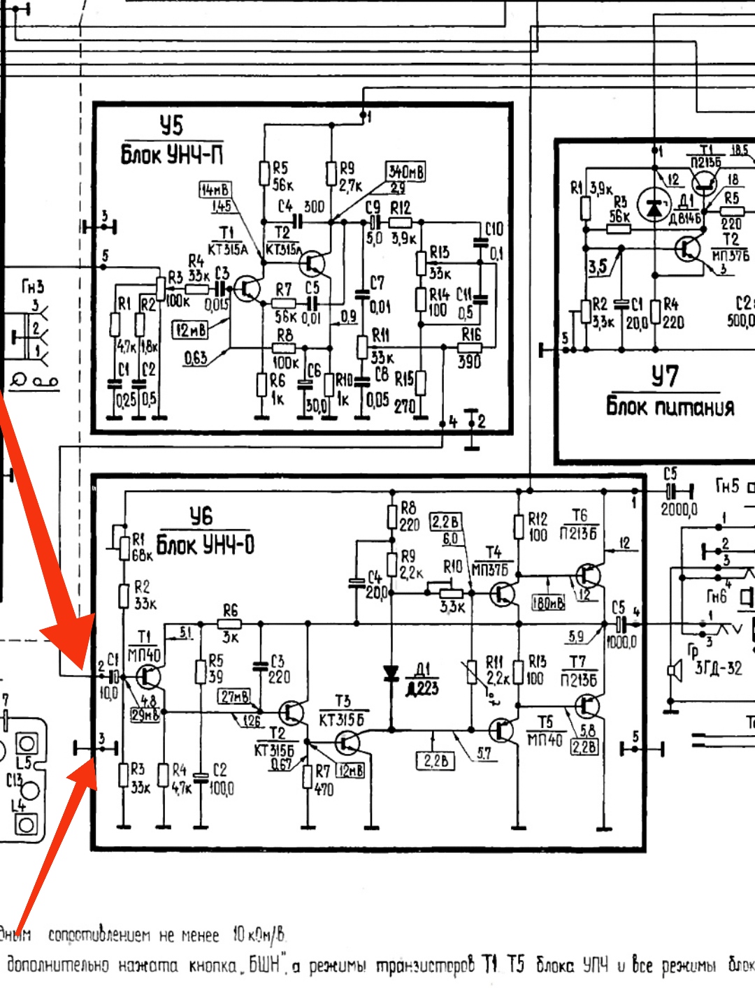

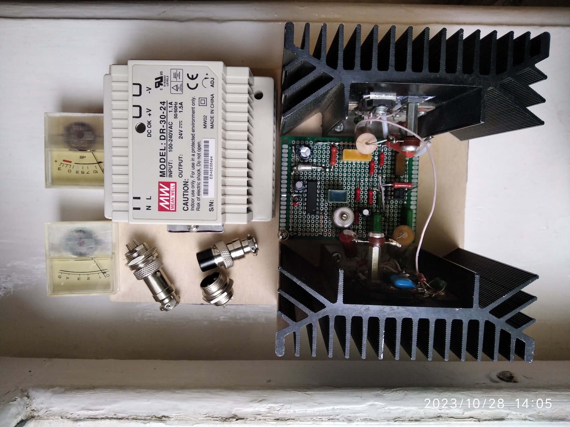

Нет я взял его УНЧ Рига восстановил p213 поменял и теперь меняю конденсатор c2 50 мкФ
Он там шестивольтовый я нашёл 47 микрофарад 50 в только мне непонятно выводы транзистора п213 все надо изолировать от рамы?17144865112913780301606578024124.jpg
Он там шестивольтовый я нашёл 47 микрофарад 50 в только мне непонятно выводы транзистора п213 все надо изолировать от рамы?Посмотреть вложение 95580
Снизу против часовой Коллектор(приварен к железке), база справа, эмиттер вверху

Схема на выходном кремнии мне не нужна, я в УНЧ Риги 104 на 12 вольтовуб схему подать 27 вольт, предварительно заменив конденсаторы на 35-50 вольтовые
а ну тогда только мп40 на входе поменять и второй мп 37 поставить плюс мп21а как в астре я рисовал

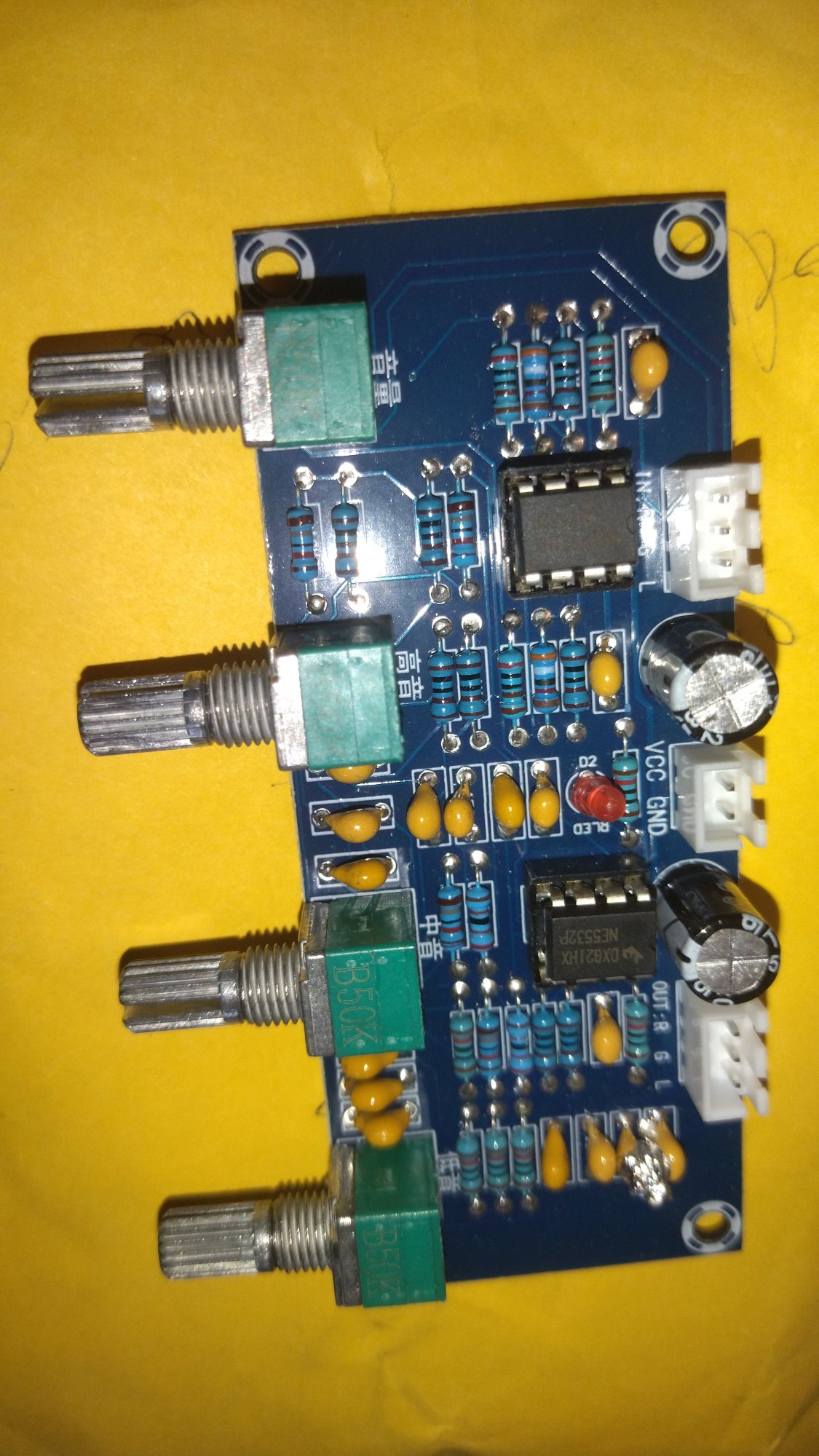

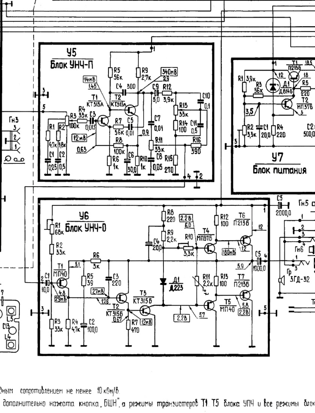

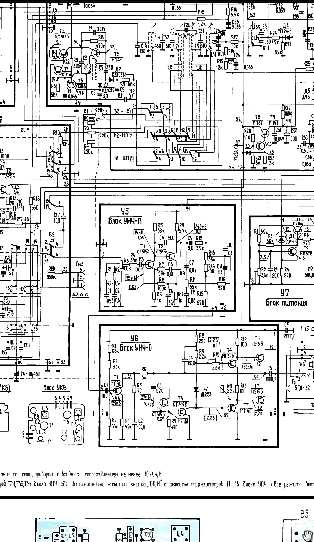

Да астру я утром послушал - слабая она туда преамп надо мощный17144886646962701175607505233871.jpg
китайца, вот такого на ne 5532
а Рига 104

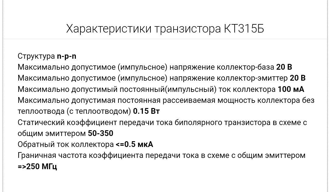

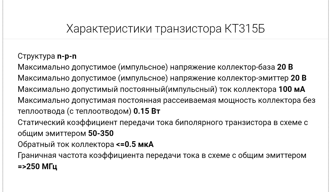

и в точке 3 висит непонятный кондёр 17144884052363902695637187572949.jpgвидимо это вход унч но его нет на схемеIMG_20240430_184619.jpg
УНЧ-О Рига 104
Куда паять сигнальный и землю на вход и куда паять плюс и землю динамика?
она слабая ,из за гер тембра он нужен?
Там кт315 до 20 вольт
заменить на 3102(буквы) или вс5хх
один конец в точке3 второй где?
динамик 4 и 5
регуляторы нужны тембра?
динамик 4 и 5

Да астру я утром послушал - слабая она туда преамп надо мощныйПосмотреть вложение 95584
а Рига 104
Там кт315 до 20 вольтПосмотреть вложение 95581
и в точке 3 висит непонятный кондёр Посмотреть вложение 95582видимо это вход унч но его нет на схемеПосмотреть вложение 95583
Конденсатор- как бы фильтр радиочастотный.

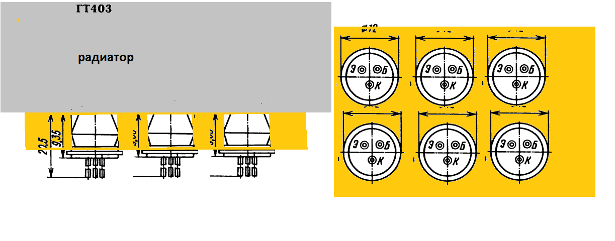

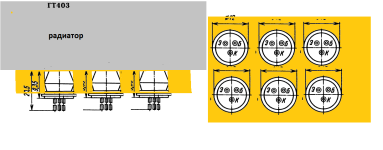

предлагаю так параллелить гт403
берем медную пластину 7мм рвзмером со спичечный коробок,сверлим отверстия 10мм запресовываем гт403 чтобы верхние крышки были заподлицо с пластиной а ее уже через термопасту крепим к радиатору винтами,очень компактно эффективно и удобно
если нет 7мм заготовки можно спаять из 3 плюс 3 плюс 1мм
отверстия сверлить 9мм потом на малых оборотах 10мм чтобы диаметр не разбилогт403 параллель конструктив.png

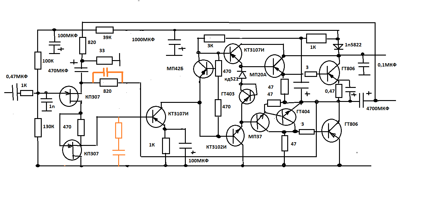

вот еще простенько и со вкусом германия
Чёт мало транзисторов напихал. Я вообще считаю желающие попробовать германий на вкус могут просто взять горсть МП39(они хорошие- малошумящие) положить в рот и разжевать.
Зачем мучиться? Паять чёто. Грызь-грызь- вкус германия с медью сразу в роте.
Кстати попробуй прикупить КП307. Во первых ты букву не указываешь- а это до хрена разницы, а во вторых таки попробуй купить.
С тройкой проще но тут для гурманов германиевого выхода
да еще квази поэтому так

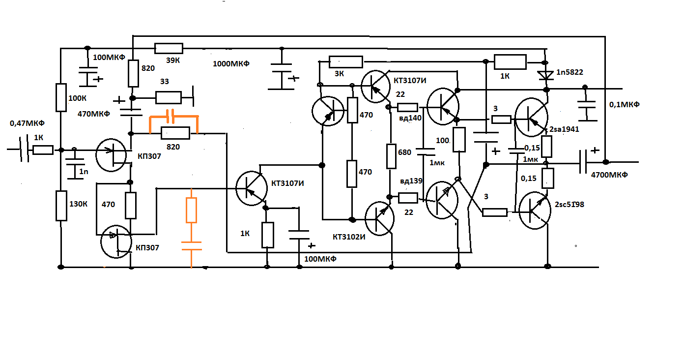

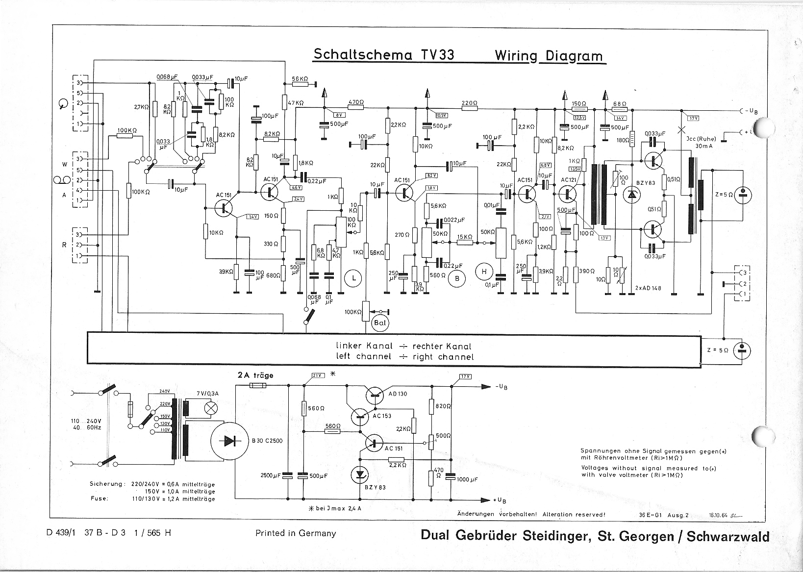

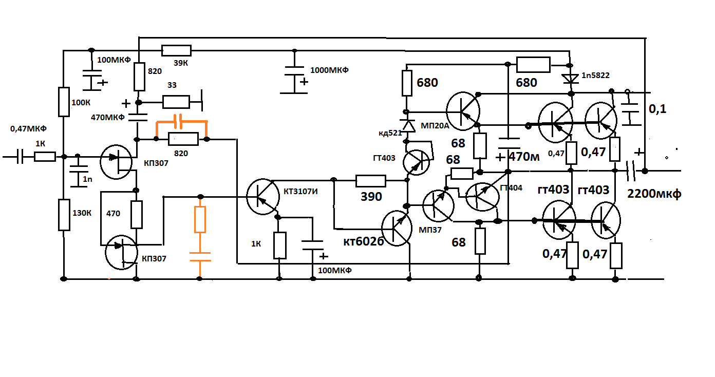

кто не брезгует кремнием делаем так
Manufacturer: Dual
Model: CV 2
перед фазовращательным трансом неплохо бы буферок поставить с ОК,не прийдется обмотку 1к шунтировать и лучше прокачает паразитные емкости,искажения снизит
и не плохо бы указать Ктр трансов
    32.3 KB · Просмотры: 182

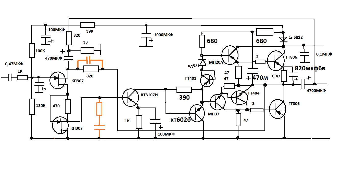

Боюсь, что при 33 нФ с коллектора в базу в выходном каскаде глубина ООС на ВЧ резко снижается. Был прецендент, без ООС подобная схема давала недопустимый завал уже выше 7 кГц.
если транзисторы нч типа 214 то емкости эти выкинуть нафиг
и кинуть кондерчик параллельно резистору оос,немцы в 60х еще не вкурили,,,,

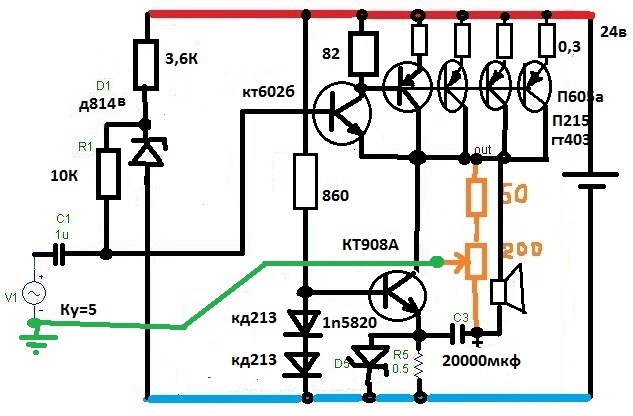

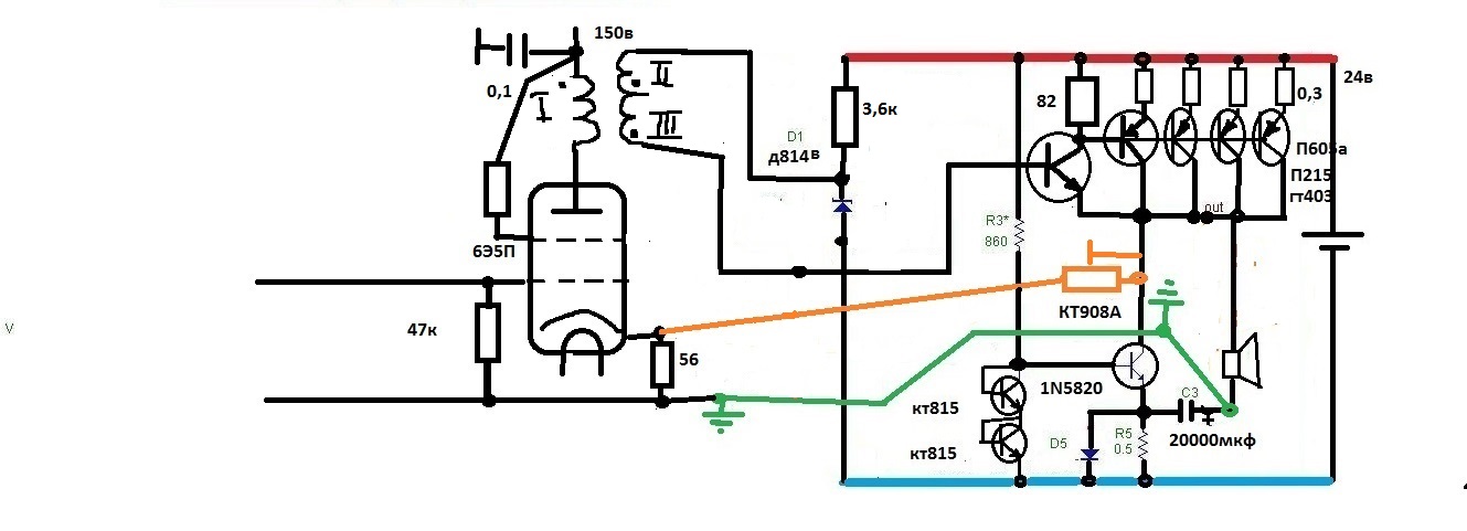

Под горсть моих p605 а и кт 908а с запросом на параллельник на п605а Вт на 10Semigor-Kisa1К=5гермпарРГ.jpg
а она тут уже есть чуть выше,ее и на 403 можете делать они тут в шиклае будут минимум 100кгц играть,403 проще параллелить я выше выложил, все на одном радиаторе без прокладок и 908 тоже.только 213 диоды через прокладку приклеить надо это датчики температуры для термостабилизации
один 403,605 может выдать 4вт те достаточно 3...4шт для вашей задачи
подбирать в эту схему 403,605 лучше при токе 200,,, 300ма те резистор в той схемке сделаете 1,5к ,а не 3,9к,лучше конечно 1к но ваш миллиамперметр до 200ма всего меряет,,,,
транзистор окунайте в воду при замере,аккуратно ,чтобы выводы не мочить,если есть лучше дистилированную она плохо проводит ток,даже если замочите выводы
главное не максимальная,а чтобы все как можно близкие показания имели,для параллельной работы

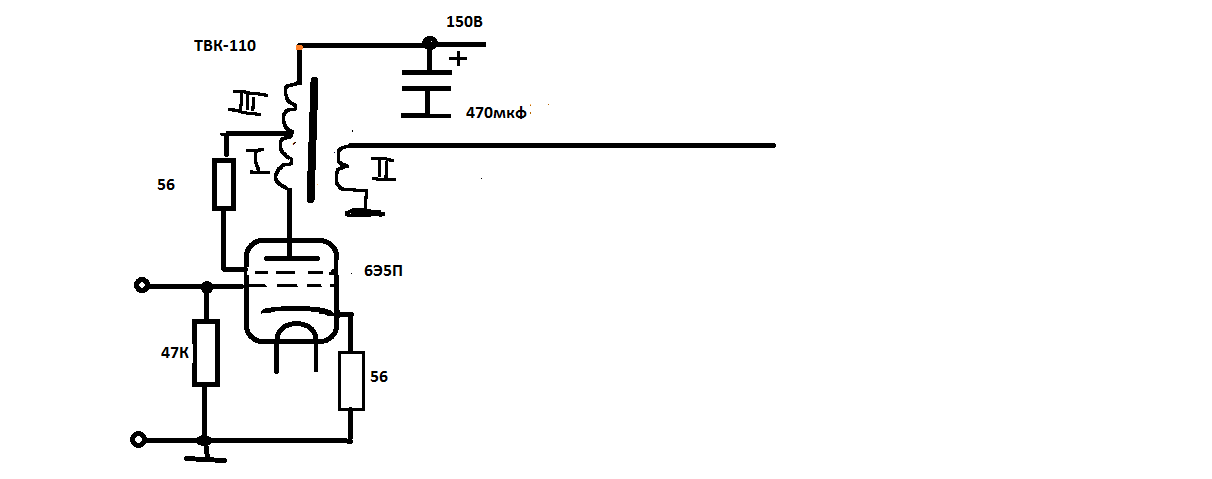

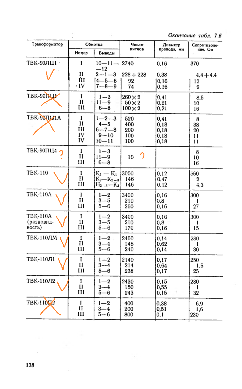

чуть попозже вот такой пред ему сделаете,транс мотать не надо берем твк-110 он не дорогой и включаем обмотки как на схеме
питания 100,,,,150в достаточно,можно еще лампу 6п18п если 6э5п проблема,но вроде полно в продаже
оконечник включите на минимальное усиление -резистор 50ом замкнуть,а ползунок вниз или вообще резисторы убрать и землю на + выходного кондера прицепить ,так он будет повторителем работать
ТВК подходят такие
в питании кондер от комповских бп на 200в достаточно они дешевые
можно питание 120в тогда и 150вольтового хватит электролита

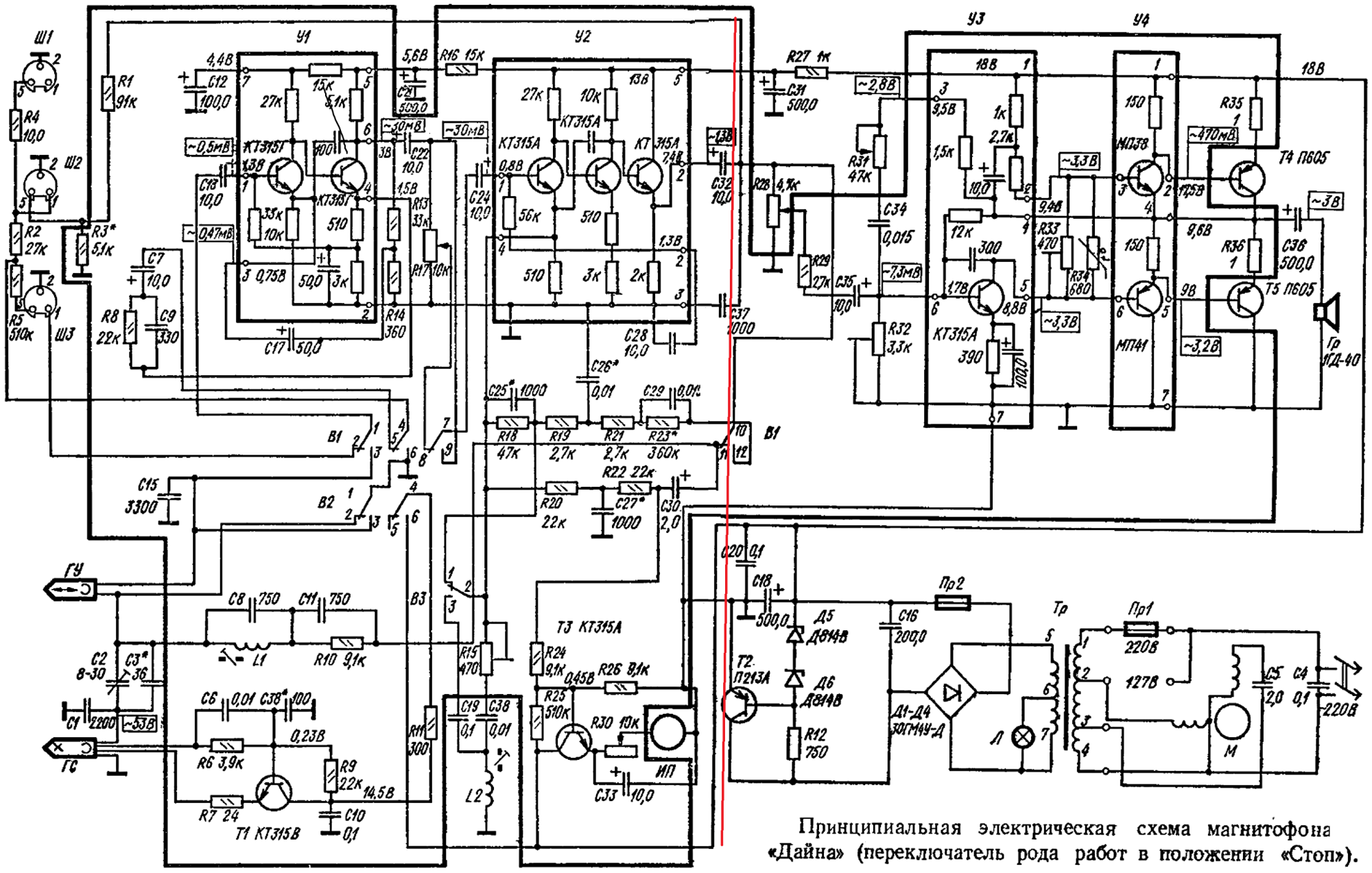

Александр, схема Дайны на п605
    1.2 MB · Просмотры: 179

немного упростил схему выше заменив буфер перед ВК на однотактный
в схеме можно применять,гт806 гт906 а также запараллелить две пары п605
с худшим результатом две пары гт403 впараллель,можно и п2хх но искажения на вч будут выше,но достаточно низкие,ниже чем в классических схемах типа Лина из за наличия буфера с ОК перед вк
