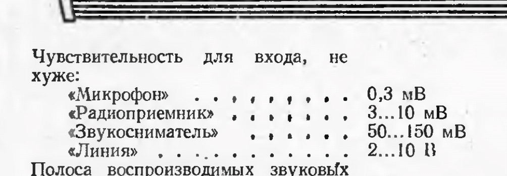

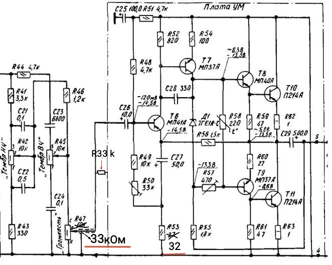

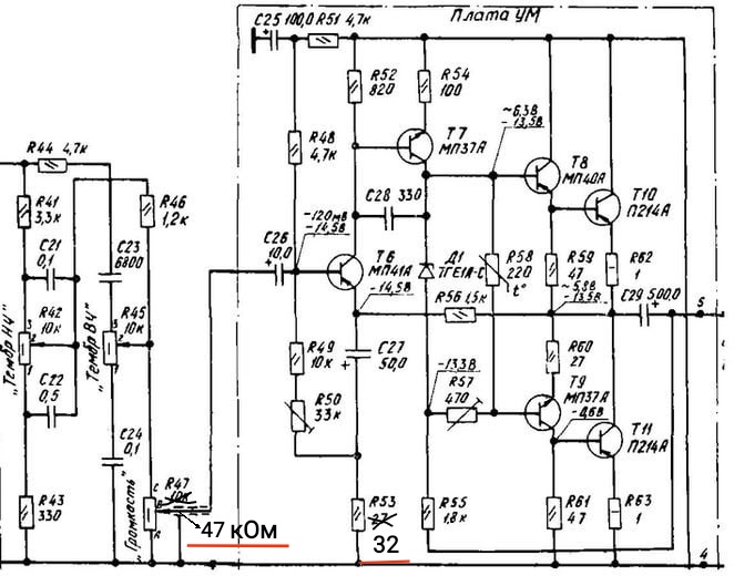

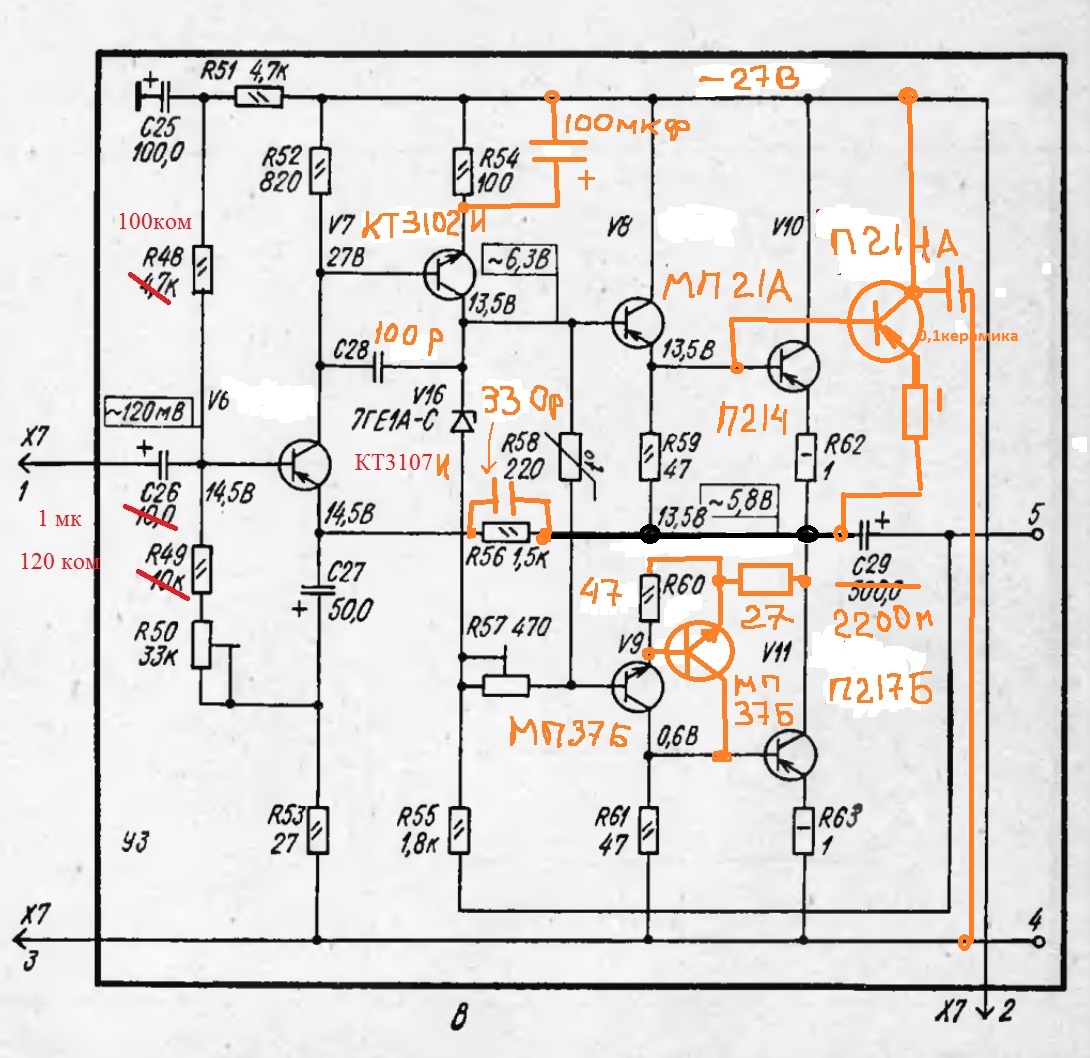

Вернёмся к астре 207 почти в стоке только идёт делитель 33 ком на входе (где-то между двумя ногами потенциометра громкости не уверен, что правильно нарисовал) потенциометр громкости заменил на 33 ком и плюс, и чувствительность R53 уменьшил с 27 до 32 ом
После этого искажения по входу вообще пропали.

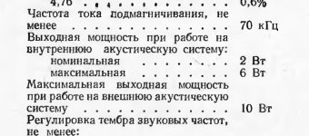

И вот астра 2 гд 3- 8 ом включенные последовательно в 16ом
Выход заявлентноминал 2 Вт а на внешнюю акустическую систему 8 ом максимальный 10 Вт
Четырёх ват номинала на 8 ом я без преама не наблюдаю - наблюдаю не больше одного ватта.
С преампом в качестве пульта
что-то там рядом с четырьмя ватами есть

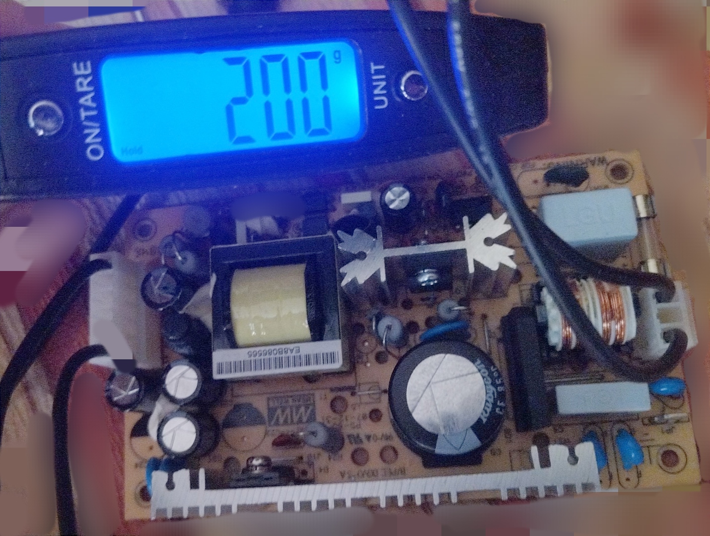

Пришёл фирменный импульсник выставил 27 вольт, питание чистое без шумов, сегодня припаяю розетку, подключусь и нормально послушаю.
Но итак знаю что тихо, будет - на пределе громкости для заведения.

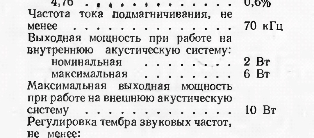

Вернёмся к астре 207 в стоке настроенная 2 гд 3- 8 ом включенные последовательно в 16ом
Выход номинал 2 Вт а на внешнюю акустическую систему 8 ом максимальный 10 Вт
Четырёх ват номинала я без преама не наблюдаю - наблюдаю не больше одного ватта.

Посмотреть вложение 95520Посмотреть вложение 95521Посмотреть вложение 95522

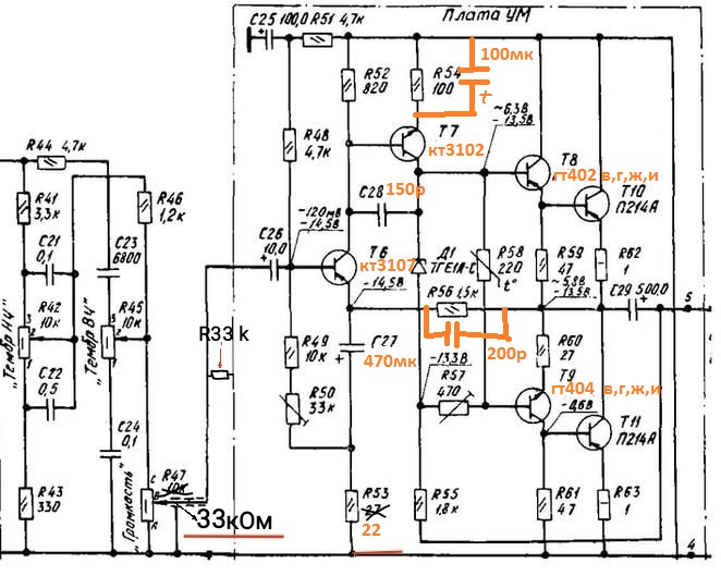

Схема Астмы-207 какое-то издевательство. Резистор R48 вверху в цепи смещения входного транзистора своими 4 килоомами обрушит все входное сопротивление до пары килоом, закоротив и регулятор уровня и тембры . Какой баран это придумал...
на 16ом при питании 27в максимум это 5,5вт дальше ограничение
для 16 ом нужно 37в питание и снижать глубину оос чтобы поднять Ку или преампом добавлять входное напряжение
не нужно его трогать,нужно увеличивать R50 и выставлять смещение на выходе но для 16ом надо 37в теоретически даже на практике может и чуть меньше
Считаем-с. Треть питания это чистый синус . 9 в на 16 Ом , 81 на 16 = 5 ватт, дальше грязь-с. И то, при условии стабильного питания. С просто выпрямителем верхушки пляшут с частотой 100герц, проваливаясь на величину пульсаций.

9 вольт выходных с питанием 27 это 10 ватт на 8 Ом, так и будет.
Но. Под новую увеличенную нагрузку нужны радиаторы побольше.
надо поднимать питание,но только потом 8ом лучше не включать
и транзисторы входные замените на 3102 и 3107 как я писал выше

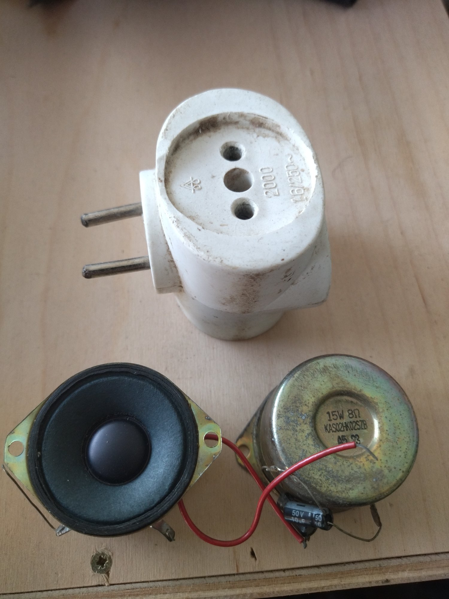

ВК не грелся Я вот подумал о том, что я слушал минусовки с гитарным динамиком, а если к нему через 1 микрофарад пристыковать восьмиомную пищалку....?
У меня пищалки только 2 дюйма от какого-то телевизора
либо тесловские уже огромные arv 161 и они 4 омные
его по уму можно заменить на цепь оос на выход и через динамик на землю и поднять R50 для сохранения режима я нарисую чуть позже сейчас некогда

Питание импульсник позволяет поднять до 32 вольт
При этом надо кондёры все менять на 50 в, те, что на 35вольт

но мп 37 30ти вольтовые туда надо или 3102 или гт402гт404Г,в,ж,и
кондеры
35 вольтовые выдержат и 40в но лучше 35 поставить,выдержат
от 32в получите 7вт на 16ом
его не трогайте все будет работать пока,вам либо питание поднимать либо нагрузку 8ом цеплять
Выкинуть входного паршивца МП40 , заменив на 3107 или перетыком на КТ208- 209 , все номиналы смещения увеличить в 5-10 раз. Емкости уменьшить.
УНЧ astra - это типичный унч магнитофона семидесятых восьмидесятых годов.
Под динамики 90-92 ДБ а я пытаюсь из него сделать что-то для чего он не предназначен.
Кт-3102 у меня нет и перелопачивать всю схему не получится.

Втыкать гитару в лён
А минусовку в астру, делать колонку 2 по 8"
Плюс пищалка

и главное с27 увеличить до 470мкф а R53 снизить до22ом
кондеры

R48 сделать 10к,только потом полпитания выставить на выходе
    109.2 KB · Просмотры: 142
Просто в стоке снижение r-53 давало перегруз по входу
при 35в питании и 16 ом не будет давать перегруз,главное полпитания на выходе выставить
Военная приёмка ромбик
пойдет но надо поставить еще один мп 37 тогда внизу вот так
мп21а и мп20а это самые лучшие мпшки и по частоте и по току и напряжению и с малым насыщением
но у него бэтта большая,поэтому надо внизу два мп37 дарлингтоном и квази этим улучшится как от баксандалла
вместо 37 в уне пока можете кт602б поставить если 3102 нет
но лучше купить 3107 3102 или импорт 2n5401 и 2n5501 или вс54хb bc55[b или 2sc1815 2sa1015 они дешевые
