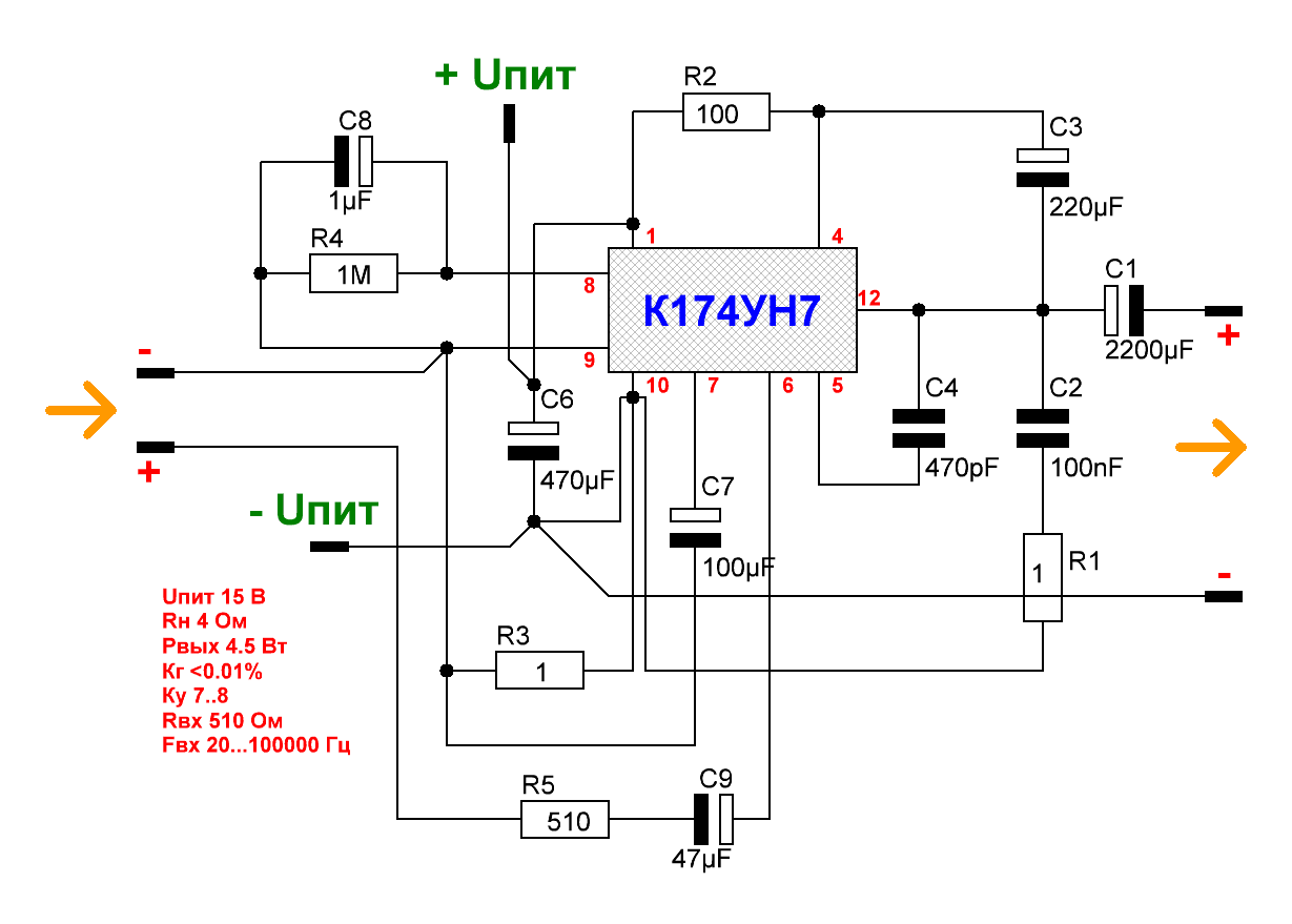

Это - искажения на частоте 1кГц. Уровень- середины- конца семидесятых. С каких таких пор "приверженцы точного звука" за такое гомно выступать начали?
Думаешь чего это я за дракона взялся? Да потому что нет нормальных микросхем под однополярку. Ну нету. И не ищи. есть только класса "итак схавают".
Скорее всего ИМД на высоких частотах зашкаливают за любые разумные значения. Вот поэтому то звук и мёртвый. Можно ещё на 174УН7 собрать по схеме из дш или на TDA2003/174УН14 - будет тоже самое.
на верхнем диапазоне , мутно
Оно самое.
А можна і не за схемою з ДШ, а трохи поворушити залишками мозку, і отримати значно кращий результат. Спитай в СМЕРШа, він в курсі ;)

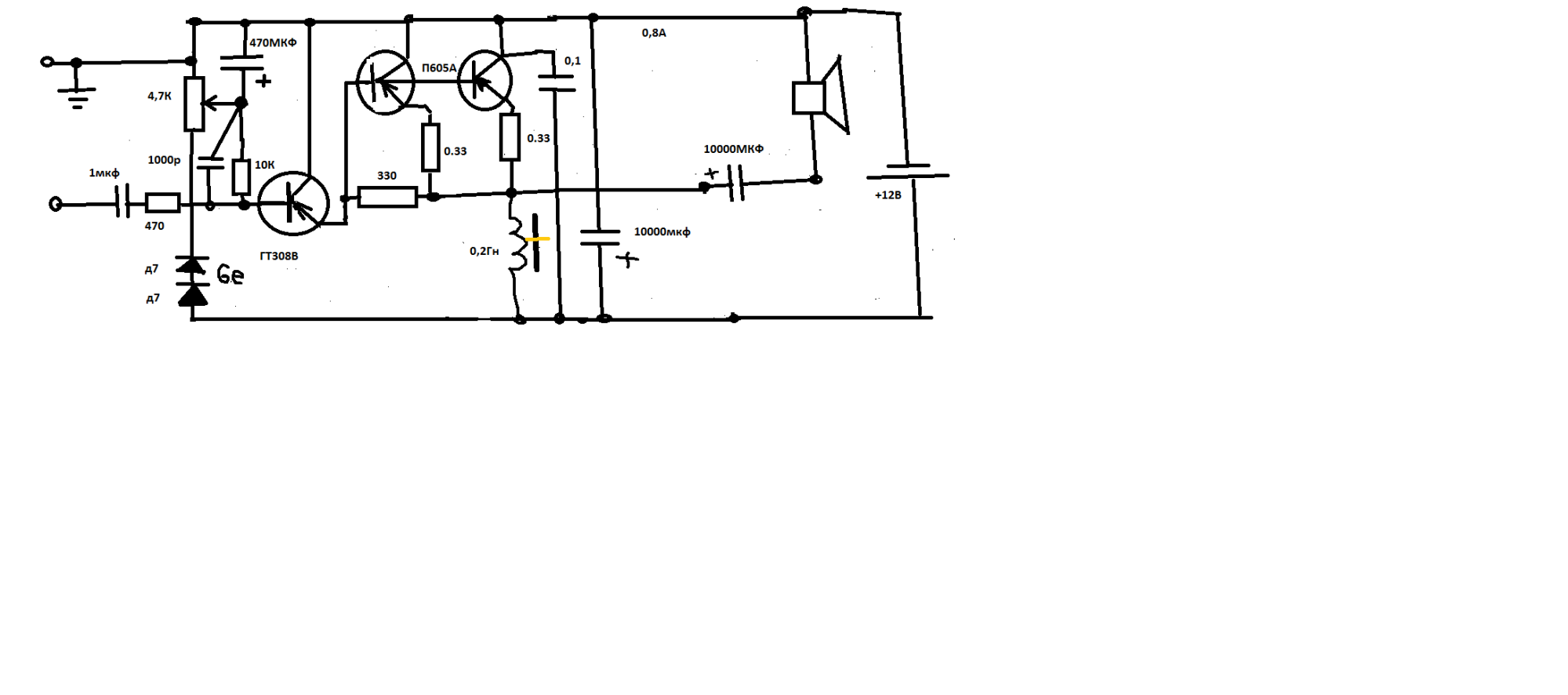

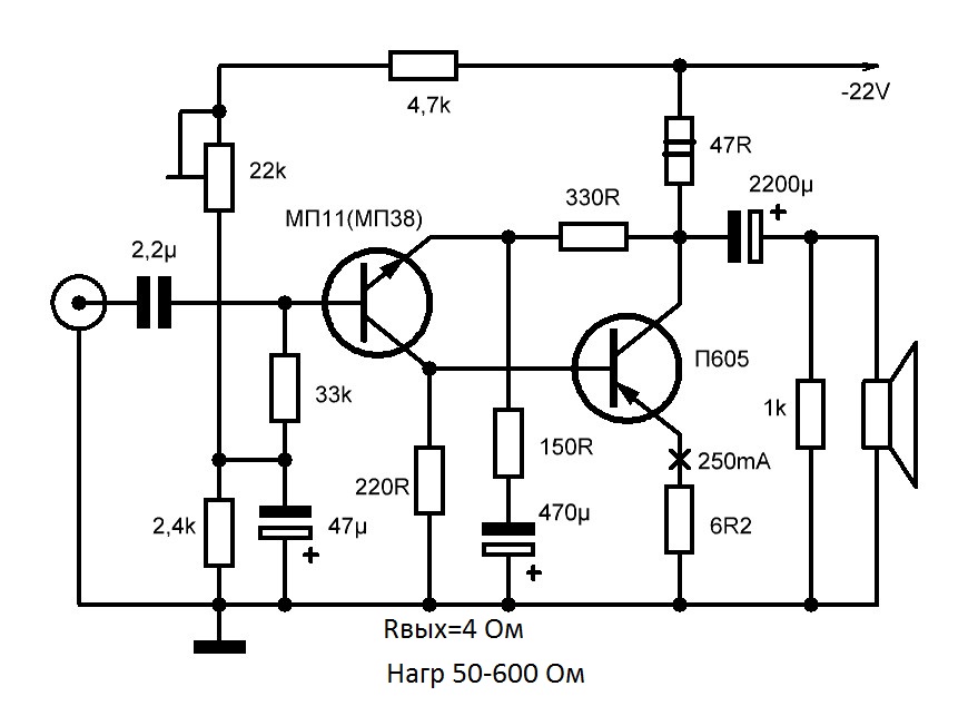

Схема от А.Б. , делал под планары 120ом, но чтобы не быть привязаным, на пробу подключил к чувствительным колонкам, громкости для фонового прослушивания хватает,так и слушаю уже месяц. Схема стабильная, ничего не плывет.
Вашу схему можно подробней, у меня как раз пять шт гт308 лежит.

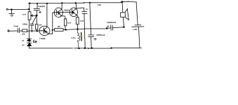

моя совсем простая
    75.3 KB · Просмотры: 217

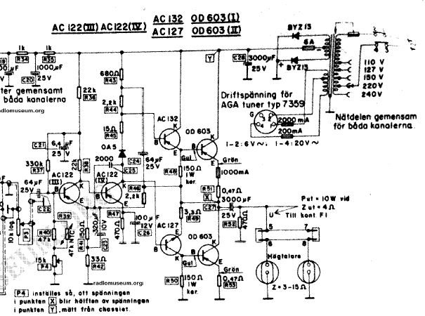

Никак не пойму, схем вагон, и с трансформаторами рисуют. Раньше считалось - транс на выброс. Ну если хочется, то межкаскад, хотя не применяю.
    487.8 KB · Просмотры: 127
транс нужен чтобы фазу сдвинуть тк нет комплиментарного германия доступного хорошей мощности

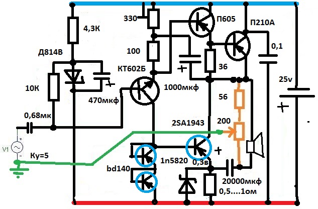

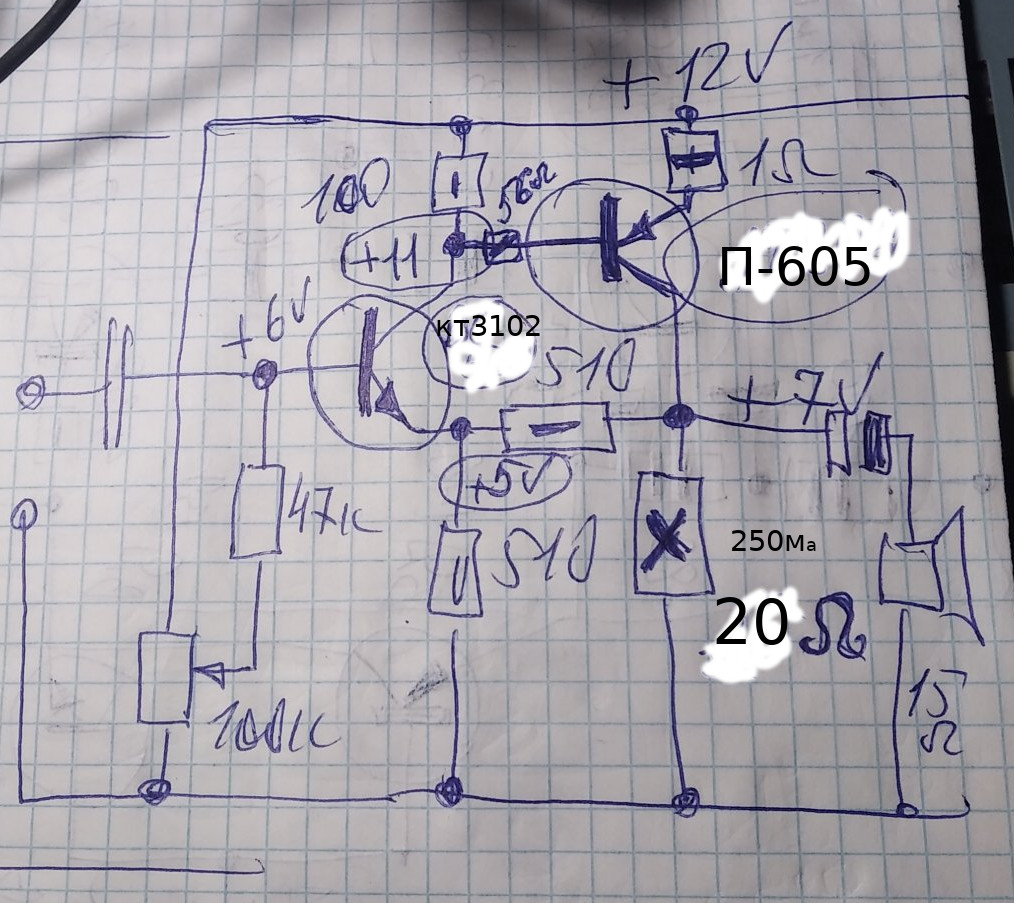

Грустно. Схема- моя. Точно. А память не помнит. Какой-то промежуточный пробный вариант.
Ничего не грустно, помнят те кто ничего толком не создал, а у вас схем не меряно. Через меня тоже, за неделю столько всего проходит, не помню, что утром было, за то людям помощь реальная. Схема отличная, пригодилась, будут потом как Зыкова, пол века выкладывать.
резистор лучше 12ом сделать и питание 10в снизить если на АС,5,5в на выходе поставить
можно припараллелить меньшей мощности
питание просто два диода перед кондером бп поставить и будет 10,5в
попробуйте тот что я в посте 4201 выкладывал с регулятором,
он приличную мощность выдает,напряжение можно 12в,только стабилитрон кс168 поставите
на одном 605м,только ток 0,4а поставите
впереди тот же 3102
вниз можно 808,908,импорт5198,5200 3055

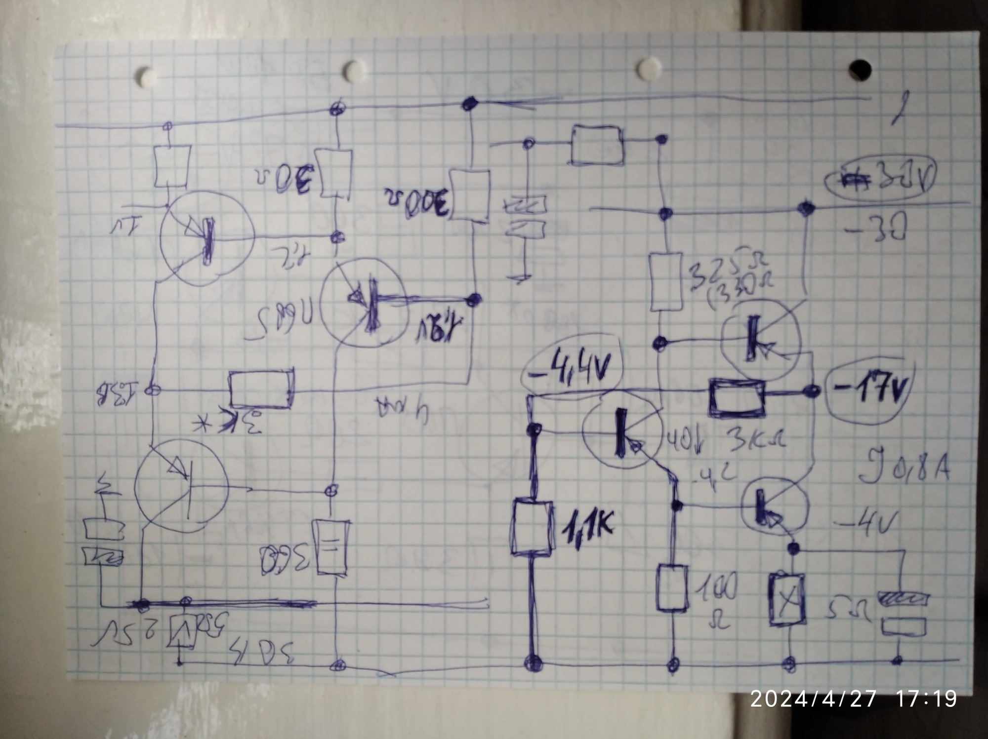

Вот макетка режимы выводить Ашнику на германии,пригодится
Вдрайвере П605,выход на 806.Снизить питание мощника и ток,можно применить 605_е
И вдогонку. Резистор балластный по питанию выполняет две вещи, обе важные.
Он стабилизирует режим усилителя, возвращая схему в стойло при попытке уйти в разогрев, гасит рост тока собой, проверено, работает. Ом 10 оптимально .
Вторая вещь- запас по питанию до балластного резистора позволяет драйверу работать в линейном режиме с высокими уровнями , не заводя вольтдобавку.
Третья вещь- сам этот резистор работает , как шикарный фильтр по питанию.
Но сразу внимание, драйверу очень не по душе пульсации ДО резистора. фончик появляется. Как принято говорить- мы работаем над этим ))))))
    288.5 KB · Просмотры: 232
вот еще вариант с вольтодобавкой и П210А на выходе
2SA1943(1941) и BD140(кт814) через прокладки на радиаторе
резистор в эмиттере 0,5...1ом подобрать чтобы при нужном токе покоя 1...2а на этом резисторе было 0,25...0,3в
внимание! входной кондер лучше не делать более 1мкф иначе прийдется увеличивать выходной пропорционально. для отсутствия подъема на инфранизких частотах
шины питания изолированы от земли
в БП достаточно кондера 2200мкф через него не течет ток нагрузки

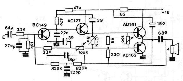

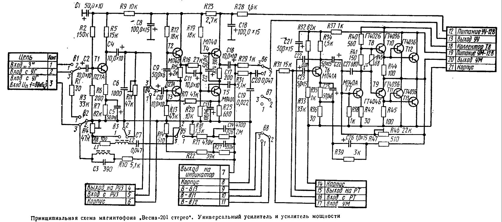

В "Весне 201 стерео" на выходе стояли сдвоенные ГТ403.Это было сделано для возможности работы на нагрузку в 2 Ома.Т.к. питание у неё было только 12 В.,а мощности хотелось,то в комплекте к ней шли колонки -каждая на двух 4ГД35 ,соединённые параллельно.Звук не впечатлил.Но думаю,если за основу взять этот оконечник перекопать и повысить как минимум в 2 раза пит. напряжение,нормальную акустику в 8 ом,то должен зазвучать.
Да в стоке шлак,но если доработать и поднять напряжение .Это обычный Лин.А германиевый Лин,качественно сделанный и отстроенный очень многих за пояс заткнёт.

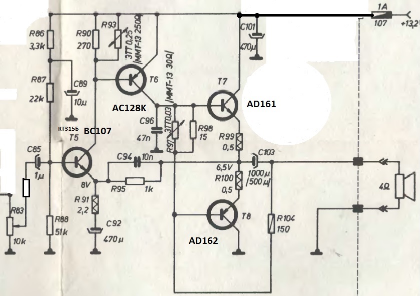

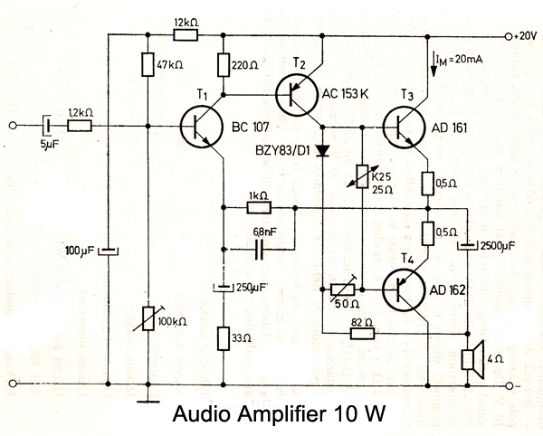

классическая схема на германии ,но в раскачку гт403 лучше ставить мп38а\мп20а при питании 16в,при большем питании мп37\мп40 и в нижнем плече мп20 диодом баксандаллом поставить,МП-шки сплавные и лучше работают в АВ(без ступеньки) чем 402\404
и при параллельном включении в эмиттеры 403 надо хотябы 0,22ом поставить для выравнивания токов
это намного круче выхода на п213,214
т7 ,6 лучше поставить мп20а или кт3107и
и еще в этой схеме я бы уменьшил миллера ,и подцепил кондер пик 47....200(подобрать) с выхода на эмиттер т6
если ставить т7 кт3107 с бэттой больше 400 то R42 можно уменьшить до 5ом или шунтировать электролитом
все эти меры значительно снизят искажения на вч
моя совсем простая

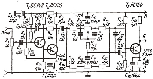

    1.9 MB · Просмотры: 204

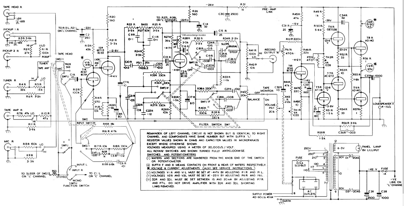

    288.2 KB · Просмотры: 162

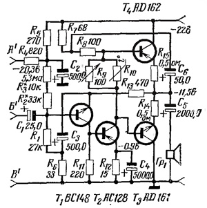

    80.4 KB · Просмотры: 152

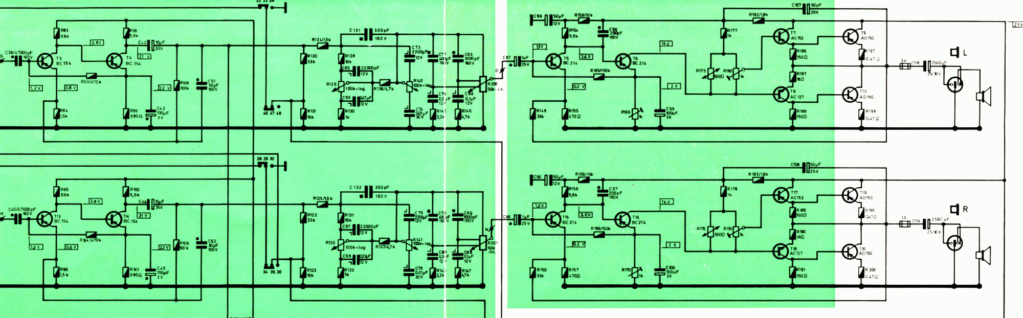

    775.8 KB · Просмотры: 144
    1.2 MB · Просмотры: 138

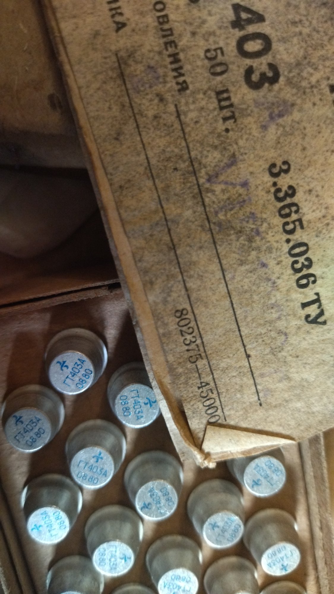

меня гт403 заинтерисовали,жаль мало статистики какой процент имеет выше 10кгц в схеме оэ
причем с буквой И высоковольтные 80в и важно что сплавные ,вах с нуля идет и плавнее чем у других технологий
Может вам выслать уже коробочку 50 штук 17142917526174783927254279959336.jpgгт 403А
для успокоения?
спасибо,но я сейчас не дома,я из Украины,не до пайки усилителей сейчас,тут еще ногу сломал,,,,, и здоровье от лежки пошатнулось,,,,дома бы с удовольствием купил коробку
они все больше 10кгц до 15кгц по бэтте отбирайте и все
ставьте их в дарлингтон а в шиклай можно п214 чтобы меньше параллелить
