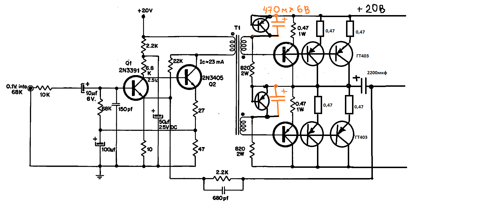

на них по схеме с трансом фазоинверсным лучше всего делать и параллелить ,а с двумя трансами и ОК вообще супер

А вот почему в 70-х с двумя трансами всегда делали с ОЭ? Только из-за +массы? С ОК же больше преимущества.

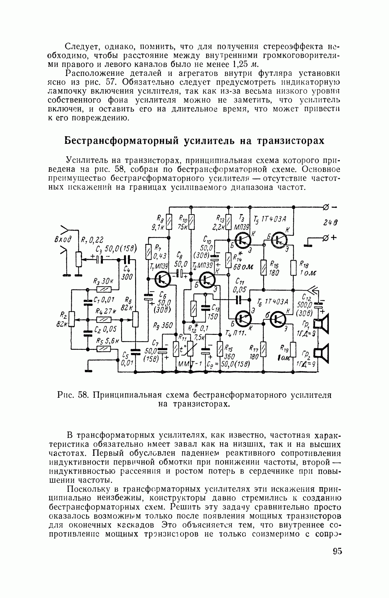

Старика Гендина в помощь
    71 KB · Просмотры: 224
    268.5 KB · Просмотры: 236
Як для 1968 року, гарно. _da
Больше коэффициент усиления по мощности- меньше транзюков в схеме.
потому что тогда транзюки были дорогие а оэ дает большее усиление на один транзистор по мощности,и заодно напряжение усиливает

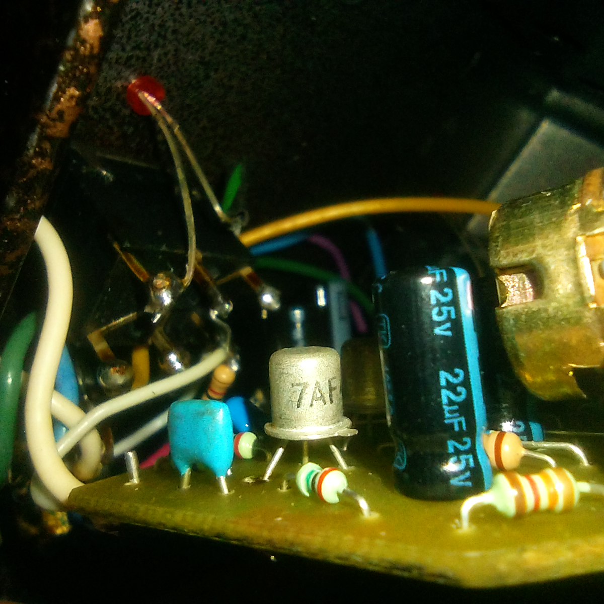

7AF4
75d1 ( или 7бd1) расшифруйте транзисторы вроде как это полевые
1) Более полное использование напряжение питания
2) КПД с трансами выше,при ОЭ, особенно актуально при батарейном питании.
3) Ну и некоторая инерционность мышления, все же конструкторы того времени выходцы из ламповой эпохи.

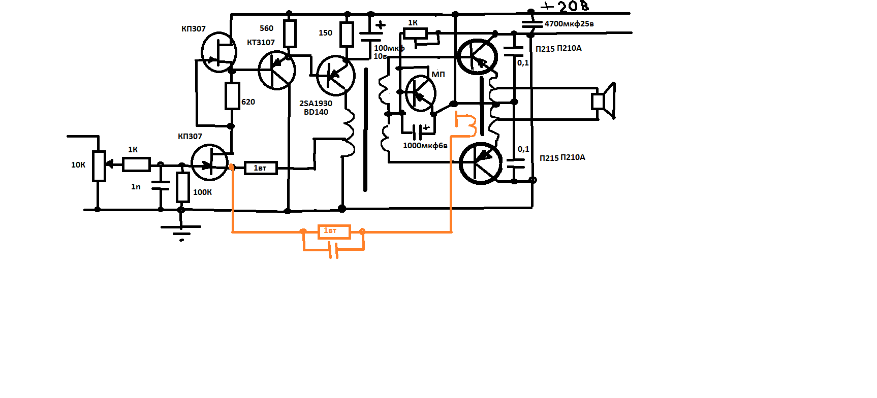

вот еще простой Акласс без кондеров и выходного транса
п215 с ОК
выходной резистор проволочный с ползунком 15....25вт
конечно лучше поставить дроссель хоть 0,6мм(ток макс 1100ма) проводом намотать,но не все хотят и есть железо
вместо п609 лучше поставить дарлингтон кт973 с большой бэттой

Как вы эти схемы рождаете?.. будто пирожки горячие вылетают. :unsure: Я не успеваю записывать - помедленней, пжлста...
Если чёт собирать задумали- симулятор в помощь, а то лежать чертить картинки это хорошо, но любую идею лучше сначала проверить на компьютере. Номиналы там подогнать, то сё.
Батарейное питание позволяло выжать максимум именно в таком варианте.
Все последующие схемы в топологии Лина уже просили питания повыше.

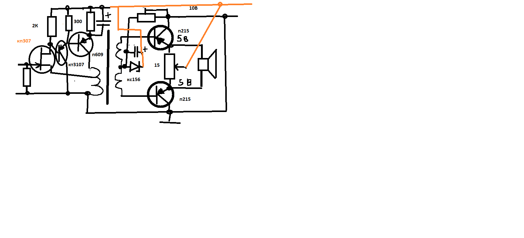

вот еще схемка с ОК на низкочастотных выходниках
    27.2 KB · Просмотры: 187
Мне жутко нравится ваша предыдущая в А режиме с переменником между эмиттерами и одним питанием. Скоро соберу, очень нужна такая штука.
