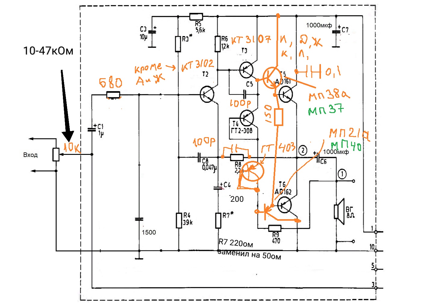

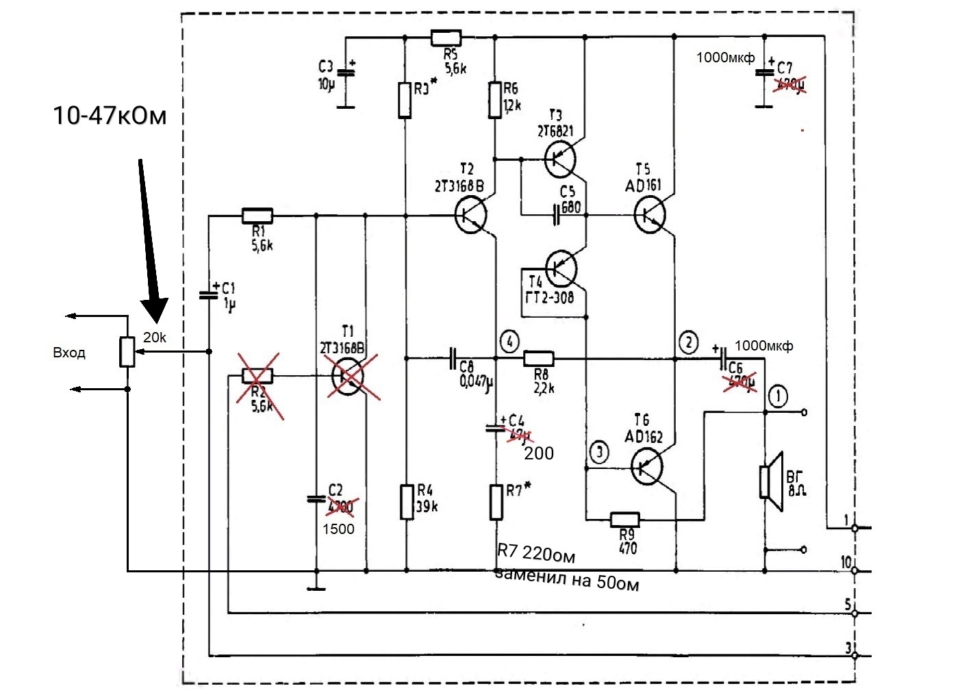

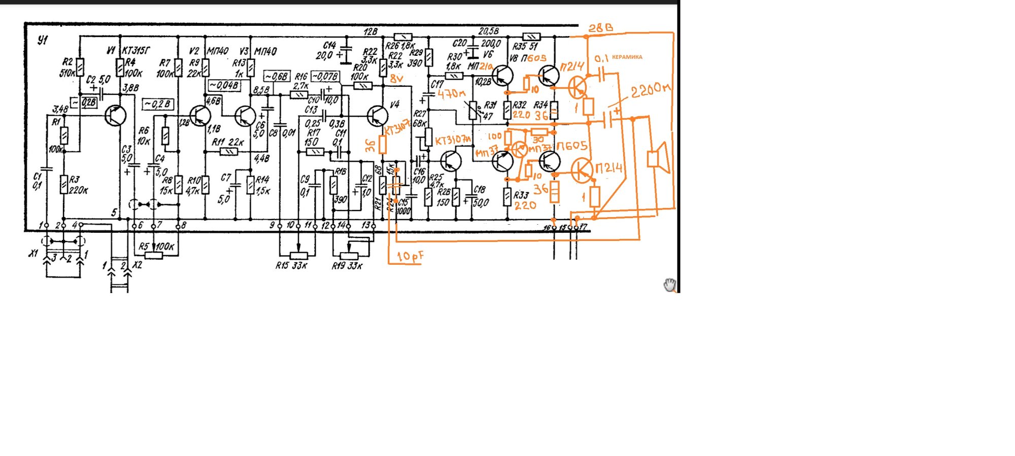

tnT68K5WxOM.jpgвот Лен б так доработан там предлагалось заменить ещё какой-то резистор и ставить питание смело 4 Ом и в эмиттеры вк ставить от 0,1 до 0,5 Ома это при подъёме питания со стандартного 12 до 20 в
При подъёме питания с 3S до 4S мощность растёт (3s это 3*18650, 12,6 вольт полный заряд)
мощность транзисторами ограничена,у них 4вт так что сильно не поднять 5вт потолок
для трансформаторного
транс нужен с кулак по любому или нч будут искажаться,а это примерно 1.5 кг плюс входной транс 0.5кг
либо легкие трансы на пермаллое 50Н но где его брать
а так если хош делай мою схему на 210 питание 19в она всех уделает,тк это повторитель ,но ты не хочешь,,,,,пойми там тда работает на холостом ходу и искажения у нее 0,003%,зато лучше драйвера не найдешь для повторителя на 210 с трансом
схема льна обычная,но даже можно лучше сделать применив двойку мп37+АД161 и мп40+АД162 хочешь схему нарисую
вот так лучше концертный переделать не параллелить а ускорить п605ми без радиаторов
10вт на 214 получим и очень малые искажения

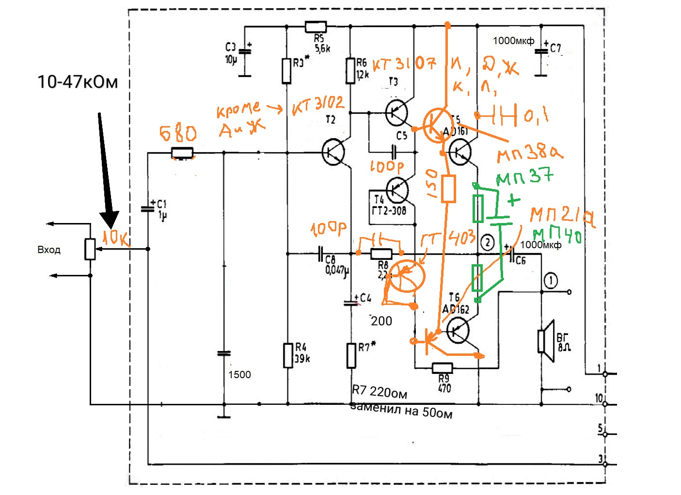

вот так
зеленым транзисторы до 21в питания красным при 16в мп38а низковольтные,мп37высоковольтные но хуже, остальные не важно
с 3107и 3102 буквы важны будет лучше чем с родными
R3 подобрать чтобы в точке 2 было половина питания
коррекцию я поменял будет лучше
блокировку керамику 0,1мкф кидай прямо на коллекторы и как можно короче выводы у него чтобы были
резики в эмиттерах 0,5ом шунтируй кондером 1000мкф низкоимпедансным от материнок на 4...6в для компов,он маленький
с8=0,047мк когда 3102 поставишь можно выкинуть,кондер параллельно резику оос 100p примерно лучше подобрать
миллер тоже попробовать 68р сначала если не будет возбуда оставить 68р потом второй подбирать что в оос
вот так
А суть доработки какая? Выдаст 10 Вт?
Просто для музыки схема итак работает а для ресторана надо 10 -12 Вт номинал не на этих транзисторах

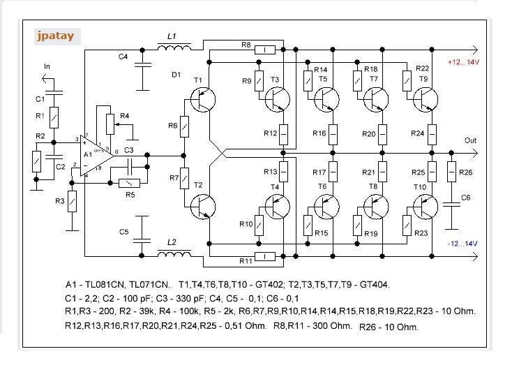

Две непонятки к очень красивой удачной схемке.
Глубинный смысл дросселей в питании опера и в чем провинились выходники, что их оставили без присмотра строгой фрекен ОООС.
искажения в 10 раз снизит,а мощность в транзисторы упирается 4вт может они страхуются ток у них 3а на 4ом должны потянуть больше ,если бы две пары было,,,,
а параллельник на кремнии ,тебе же германий надо
а так нет проблем купи пару 2sc5198\2sa1941 оригинальную и можно сделать по этой схеме что я дал для льна ватт 35 от 39в питания

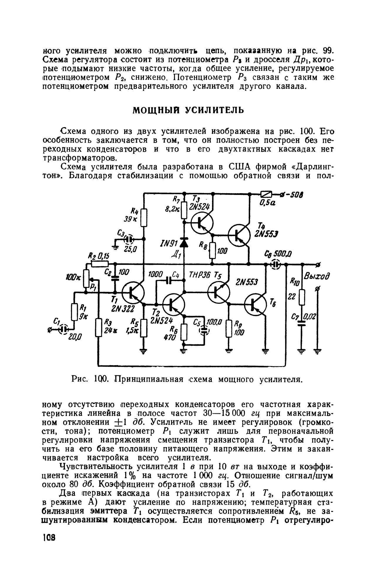

Классика жанра, и без ЭМОС можно

ну это не спешно,а пока астру переделай или концертный
в каждый эмиттер ? выходная обмотка 9 - провод ?
выходную отдельной секцией можно толстым проводом
Ктр малый и полоса будет даже так очень широкая
я же чертеж привел посмотрите,если п215 пару параллелить то можно все бифилляром а при 4шт имхо удобнее секции сделать

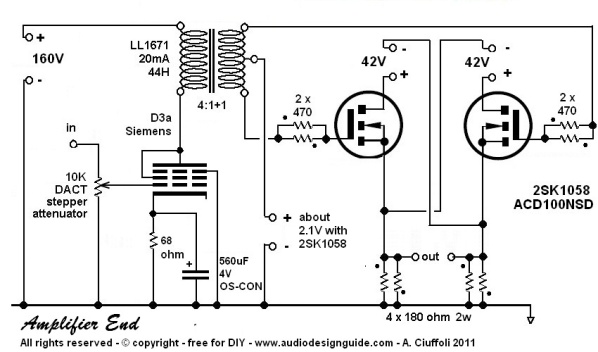

На мой взгляд, после испытания транзисторов по частотке, где П210 в схеме ОЭ выдал 4,1 кГц, а в схеме ОК выдал 20 кГц, это использование выходного каскада без применения квази или схемы ОЭ:
а) в виде циклотрона
б) трансформаторный выходной каскад, где выходные транзисторы в виде эмиттерных повторителей с драйверным согласующим трансформатором, включенным вторичными обмотками на номинальное выходное напряжение первичной обмотки выходного трансформатора.
в) трансформаторный выходной каскад, где выходные транзисторы в виде эмиттерных повторителей с драйверным согласующим трансформатором, со вторичными обмотками включенными на управление база-эмиттер выходных транзисторов
Транзисторы не обязательно П210, а имеется в виду П214, П217 и другие НЧ германиевые транзисторы (если нет ГТ806, ГТ813, ГТ910, П605)
Печалька... А если чисто теоретически, во второе плечо к П210 взять какой-нить высокочастотный типа 806-го с подбором одинаковости произведений Кус. выходного и предвыходного транзистора в каждом плече?
ГТ403Г - 15 кГц
Бокарёв в Худе на германии подобное пробовал, вроде работает
В Худе это точно сработает, а вот как в двухтактном АВ?

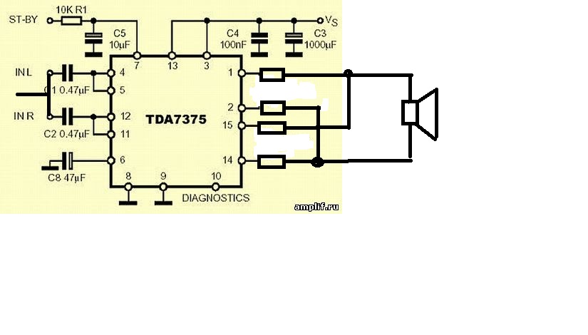

для новичка самое простое два моста 7377 за 100руб причем я уверен что при слепом тесте она уделает и астру и концертный,купи и послушай
мосты можно запараллелить через резисторы 0,5ом только соблюдай полярность будет при 19в питания 35вт на 4ом при 0,05% искажений

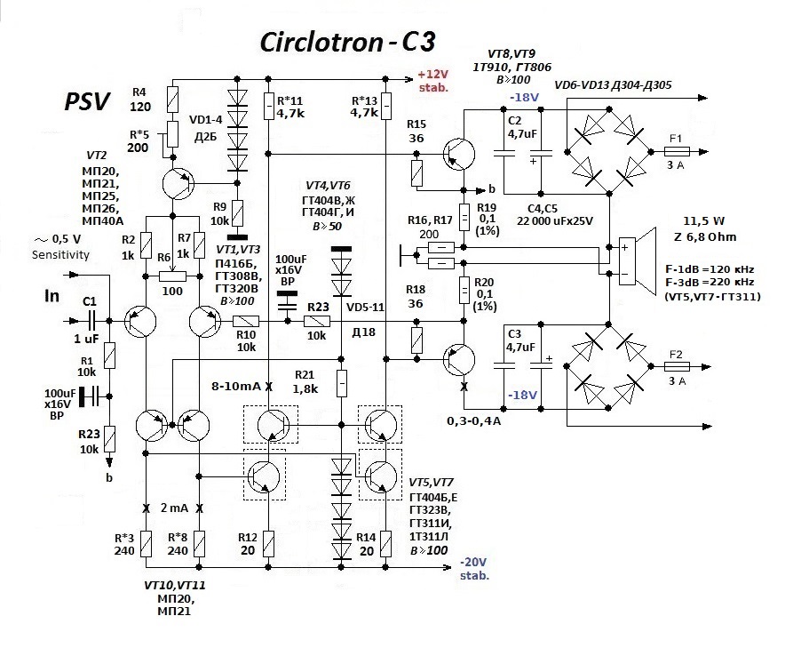

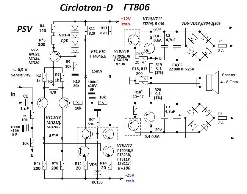

    169.6 KB · Просмотры: 187
    155.6 KB · Просмотры: 197
    55.3 KB · Просмотры: 185

Первый раз слышу что мосты в тда7377 можно паралелить. Схему ба.
резисторы 0,15,,,,0,5ом можно сделать из отрезков константанового провода 0,4,,,0.5мм одинаковой длины 5см,
а можно вовсе без них если применить 4х жильный кабель к АС
