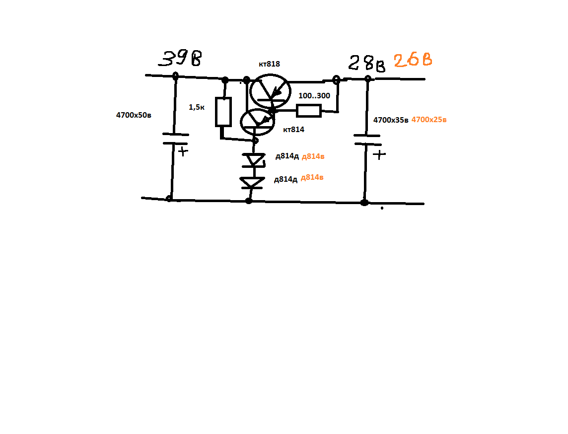

39в у Вас два варианта либо чем то другом делать либо напряжение понижать можно стаб сделать на двух транзисторах и стабилитроне будет 25в,еще вариант отмотать вторичку на трансе там не сложно его разобрать,провод толстый смотать часть витков

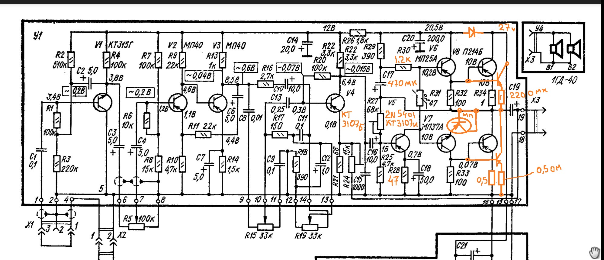

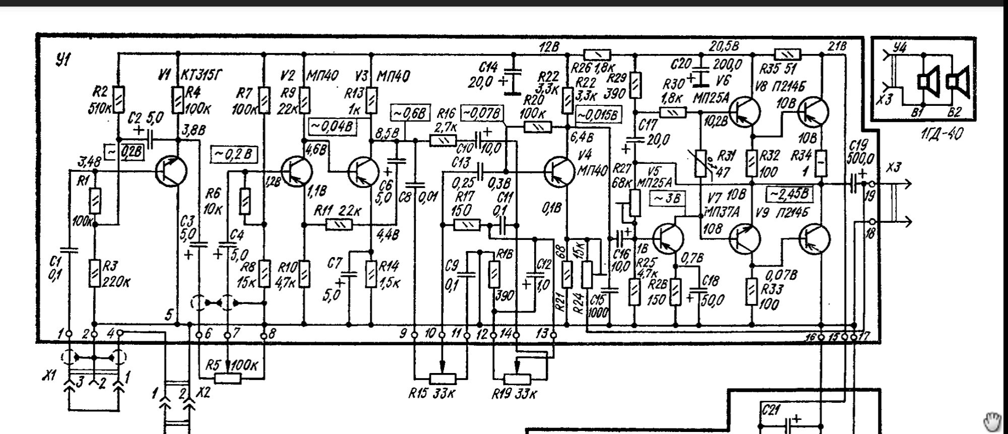

Хорошо вот задачка: есть одноватный усилитель, валяются транзисторы p605a p 213 и добавить в ВК п213 в параллель.
Просто надо получить 10 Вт номинал
Либо astra 207 умощнить.
Только не надо рассказывать, что проще новую схему собрать мне проще в параллель добавить по 1 шт п 213

Не режимов ни вольтажа ничего нету сложная схема
Это старинная Пугачёвская схема. В этой теме её уже не раз вспоминали. С оригиналом можно тут ознакомиться.
Кстати, а почему бы в этой схемке не поставить на выход те же ГТ806 или 1Т813?
ну так что из транзисторов есть?

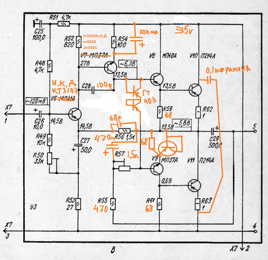

вверх поставь два п 214 родных а вниз два 213 если других нет

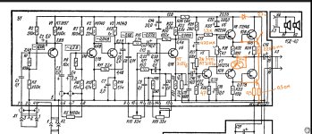

питание поднять до 27в транзюки поменять я написал и что красным кондеры и тд
V5-2n5401,кт3107и,д,к,2sa1015
в эмиттере мп37б любой мп40,41,25.20 21 гт308,p-n-p

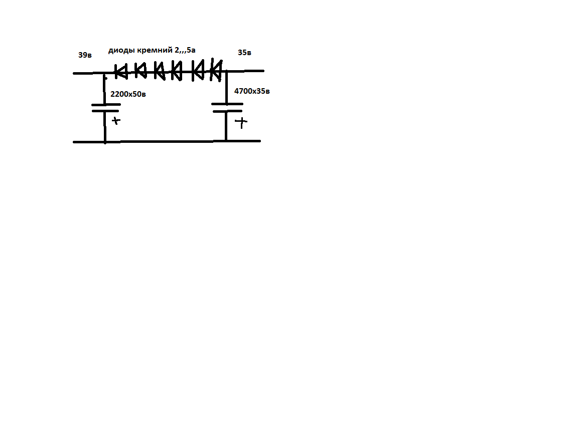

диод в шине питания лучше шоттки или д7
резисторы в эмиттерах выходников 0,47,,,1ом можно сделать из константановой манганиновой проволоки 0,4,,,,06мм,примерно 10см и намотать безиндукционно на оправке сложив пополам провод
электролиты вольтодобавки и выходной увеличить я написал,резисторы уна уменьшить указал
когда сделаешь,выставишь 13,5в на выходе (27в питание) и померяешь ток покоя(падение на резисторе в эмиттере выходника) еще проверишь напряжение на коллекторе
v4 7,7...8в

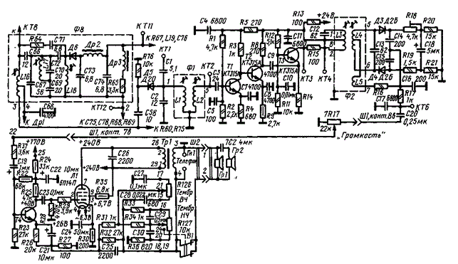

вот лампа да,я когда импортный телек взял после своего улпцт-61 где звук на 6п14п был,так полгода смотреть не мог,раздражал звук
В УЛПЦТ-61 кроме лампового однотактника на 6п14п внутри акустика двухполосная на бумажном ширике и бумажной пищалке. Звук охренеть какой.
питание понизишь таким стабом ,кт818 через прокладку на небольшом радиаторе ,можно поставить гт403+кт818 или 403+п210
резистор R30 вольтодобавки пока не меняй,посмотрим какой ток покоя потом выберем
если таких стабилитронов нет,напиши какие есть можно из 2...3 набрать нужное напряжение
пока вторую пару выходников не цепляй,поменяй детальки что я красным нарисовал и напряжение подними,должно и одной пары хватить для 10вт если нагрузка 8ом
еще вариант сделать так 35в и цеплять 16ом нагрузку(динамики 8ом последовательно)
v4 7,7...8в

УЛПЦТ-61 транз-ламповый, круче

астру так переделай
какие есть кремниевые транзисторы с большой бэттой
    266.4 KB · Просмотры: 161
астру так переделай

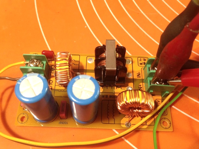

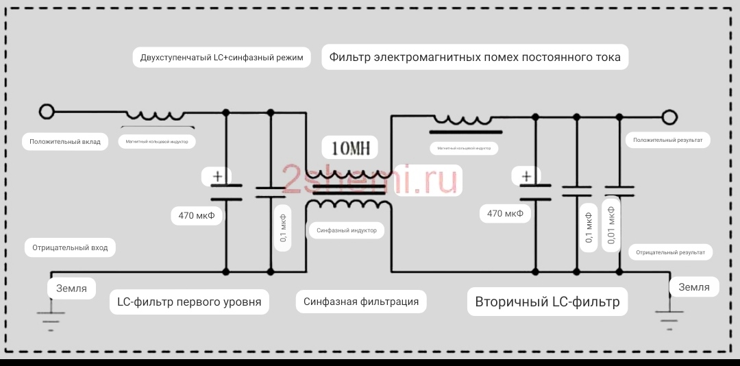

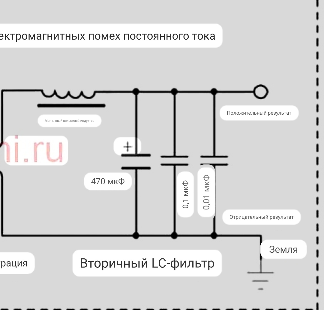

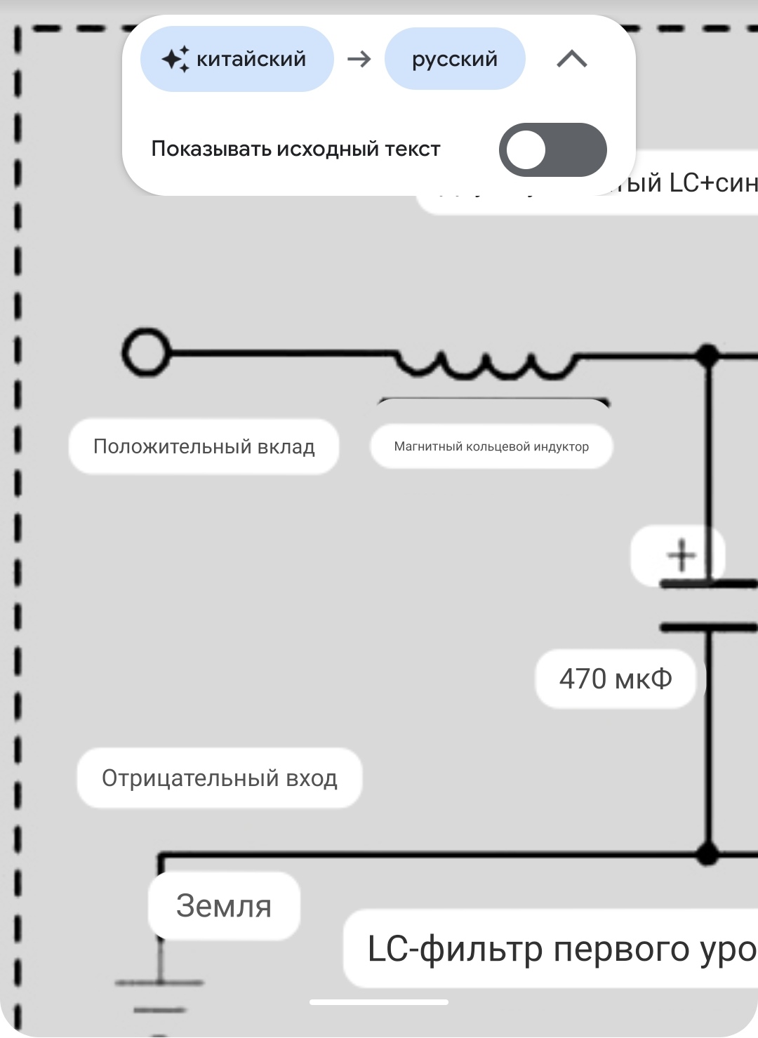

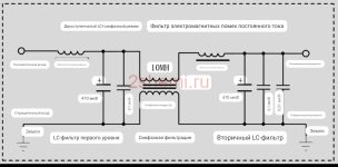

Единственный фильтр который нашёл для импульсников это вот внятной схемы нету иероглифы надо переводитьIMG_20240422_102822.jpgIMG_20240422_102837.jpgIMG_20240422_102900.jpg
Вопрос в том, кто будет этим заниматься ведь у меня если любой вопрос из области физики радиотехники это сразу ставит меня в тупик
Не очень понял. Какие могут быть вопросы которые сразу в тупик ставят? В школе- радиотехнику особо даже и не преподают. Ну, закон ома разве что.
Но в данном случае физики не нужно, берёшь, слушаешь Юрия. Что не получается- опять ему говоришь. Раз его то предложение. Значит он буквально автор- и на вопросы которые ставят в тупик отвечать его задача.
Единственный фильтр который нашёл для импульсников это вот внятной схемы нету иероглифы надо переводитьПосмотреть вложение 94680Посмотреть вложение 94681Посмотреть вложение 94682
дяденька, в любом импульснике самом говняном, такой фильтр сидит на входе сети, такие правила, не срать в сеть . Для этого и фильтр.
