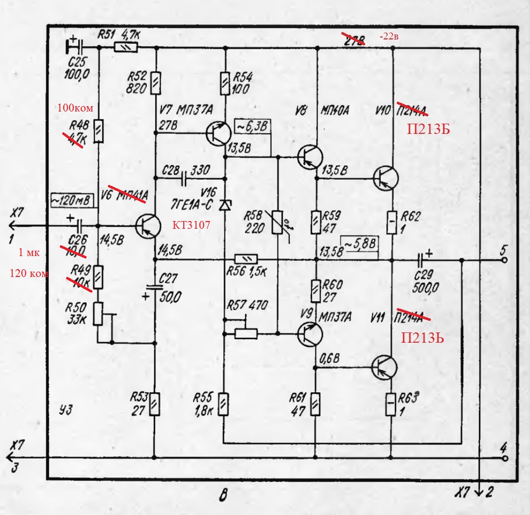

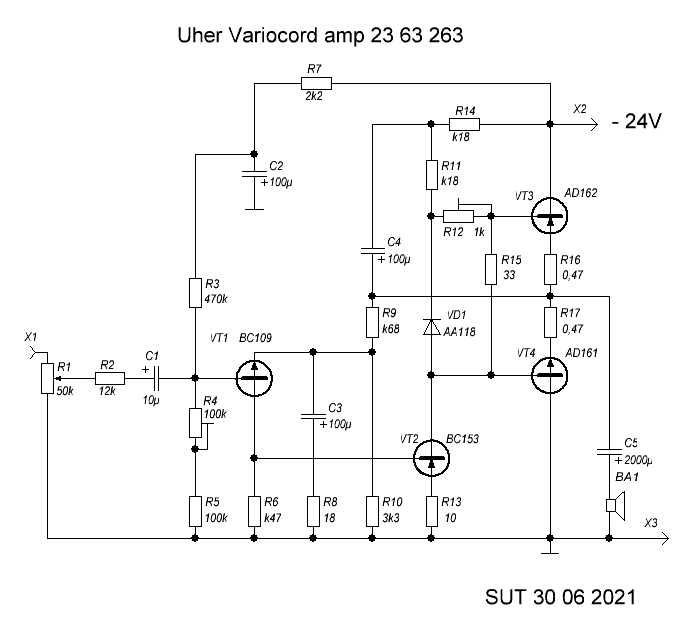

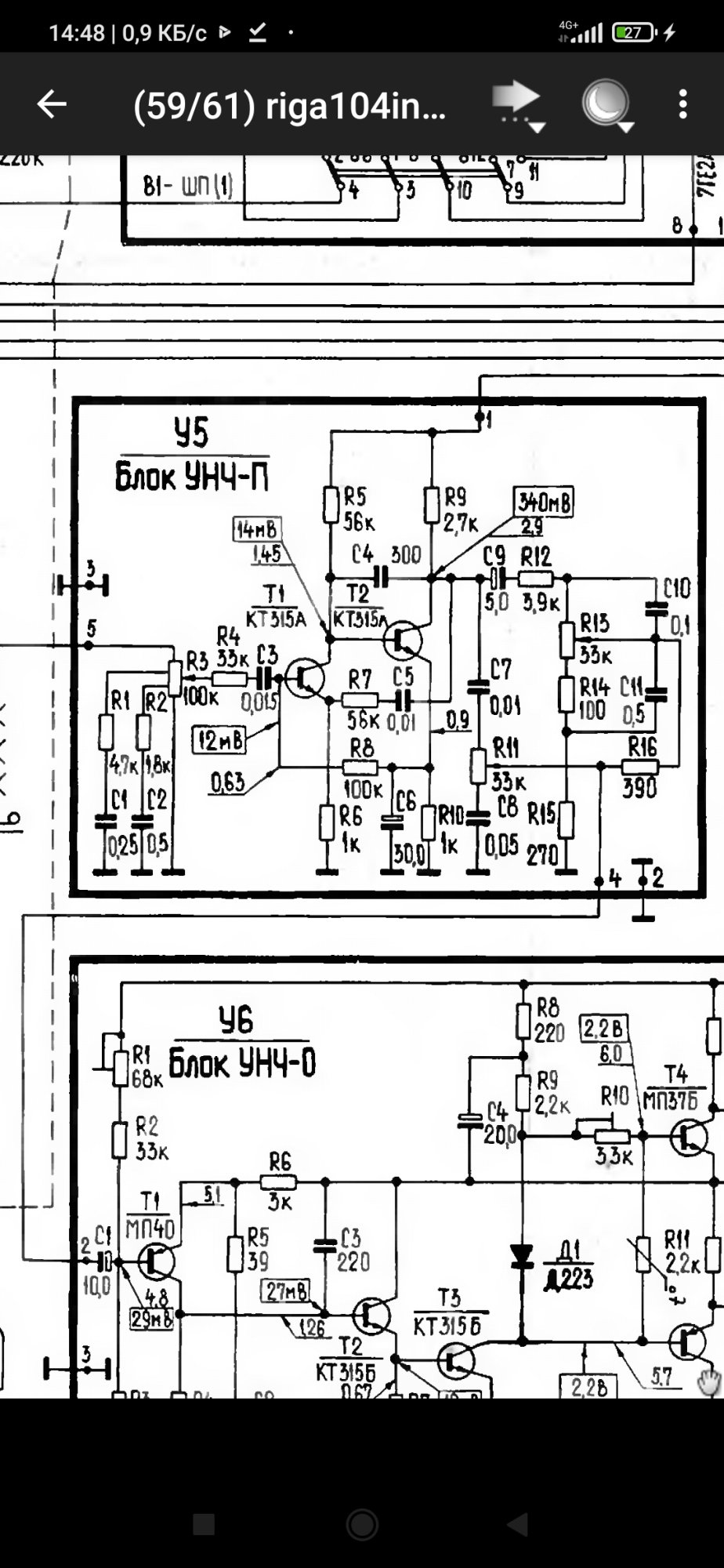

В какие схемы по проводимости транзисторов и по шине пиьания подходит преамп от Риги 104?

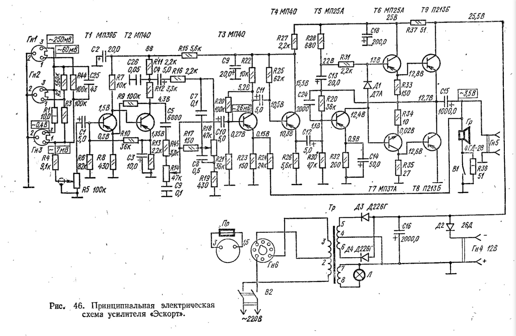

Унч лён б, или комбик эскорт подойдёт?Посмотреть вложение 94056
УНЧ -п преамп Риги 104
Ниже схема эксорта
У Риги общий (-)-плюсовое питание.
Я всё равно ничего не понял куда подойдёт преамп таки?

R53 25 ом уменьшил на 16 ом
Снова пошёл завал а резистор при выпаивании разломился.
Увеличивать р-53 для уменьшения чувствительности и наводок нечем
Либо спаять два по 16 ом вместе последовательно

R53 Я сделал составной резистор два по 16 ом и стало всё чисто ну в принципе разница небольшая 25 32 Ома, Но от импульсного блока питания нету низких частот картон идёт на минималках в минусах
А мне надо-то вообще не Бумбокс далеко совсем чуть-чуть чисто поджазовому
Хорошая схема для Аккорда, вых п213-п215

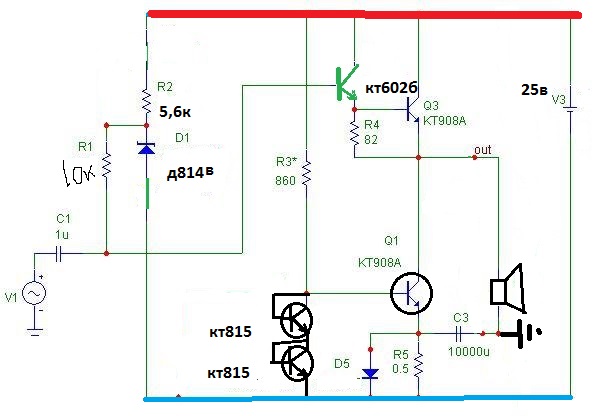

Все что дядя Олег пишет, я прошел, выводы сделал. И работает лучше всего самый простой вариант- балластный резистор по питанию. С ним нужен запас по вольтажу и отдельный радиатор для гасилки. Зато надежно и просто. Бросков по питанию нет, банку повесить и жить спокойно.
А второй супервариант- нижний транзистор взять P-латерал. Он сам себе источник тока и термокомпенсатор. С ним схема как вкопанная . Идея убавлять питание термозависимым стабилизатором была тоже. Подумал....и отказался.
Кстати, отменная идея уменьшать ток драйвера с ростом температуры радиатора. Вместо светодиода или стабилитрона ставим транзистор -термодатчик. Его на радиатор. И падение на нем управляет током драйвера. Просто и круто.

Другое дело, латералы, да настоящие, да подобранные.....
Ох),не зря я свое время ,при копеечной пенсии не пожалел денег на к1058 и ж162,ох не зря .Обошлось 4200,10 пар .Да есть разброс но 6 пар сложились .Ваш АБ повторил тогда ,внук теперь слушает и радуется .Но(!)хочется германий .буду пробовать .Акустика самая простая--ОЯ 4гд28(два)+2гд38,катушка ,ну и там послушаю.. Есть задумка ,есть раритеты типа 1гд2 (на ВЧ),гд28 тоже пока хватает. Устал от "тяжолой акустики, возраст))

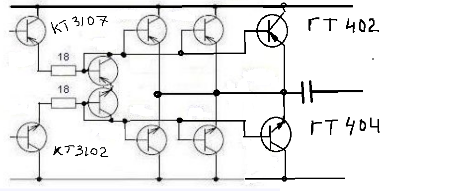

V7 лучше заменить на кт602б или 3102

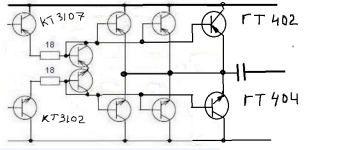

а лучше такой выходной каскад прикрутить
Пипец, ухожу нафиг
ну какой смысл п214 менять на п213??? шило на мыло,менять так на гт703+705
или уже на гт806 или лучше гт806+кт908 и плечо на 908м резистором 100,,,,200ом с выхода по постоянке на минусовую шину приоткрыть

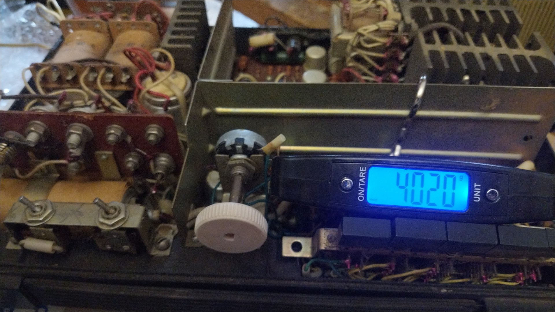

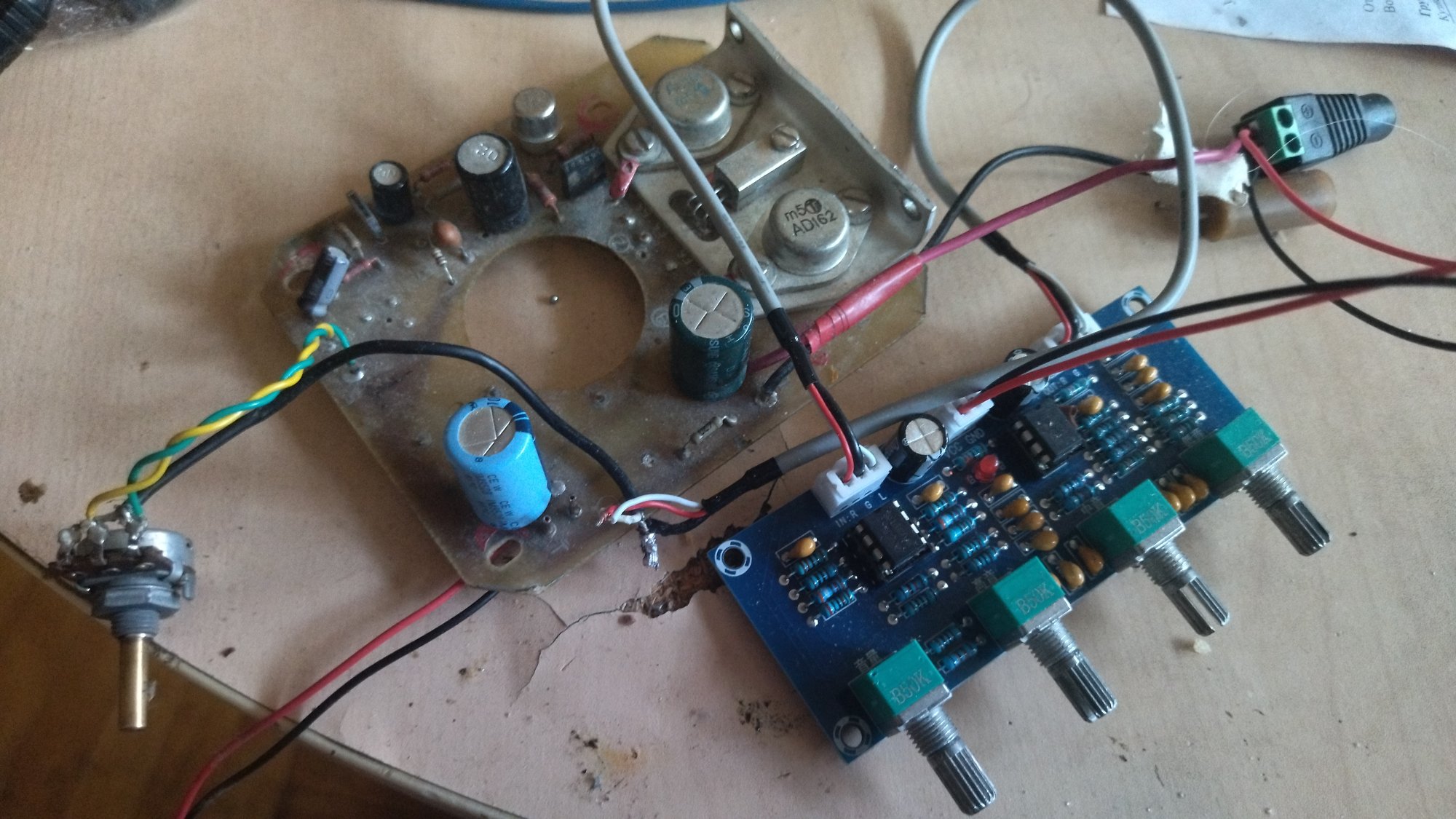

Бросил возню с астрой 207 не хватает мощности подпаял сетевой провод ломо 34уз вытащил оттуда древнюю клеммную колодку, 17134404957907164881740534193087.jpgподпаял туда напрямую толстую медь накинул на динамик от комбика маршал 8 ом, воткнул его в открытый ящик от аккорда и в принципе всё хорошо но что-то подхрипывает по низам не на динамике а где-то в усилителе

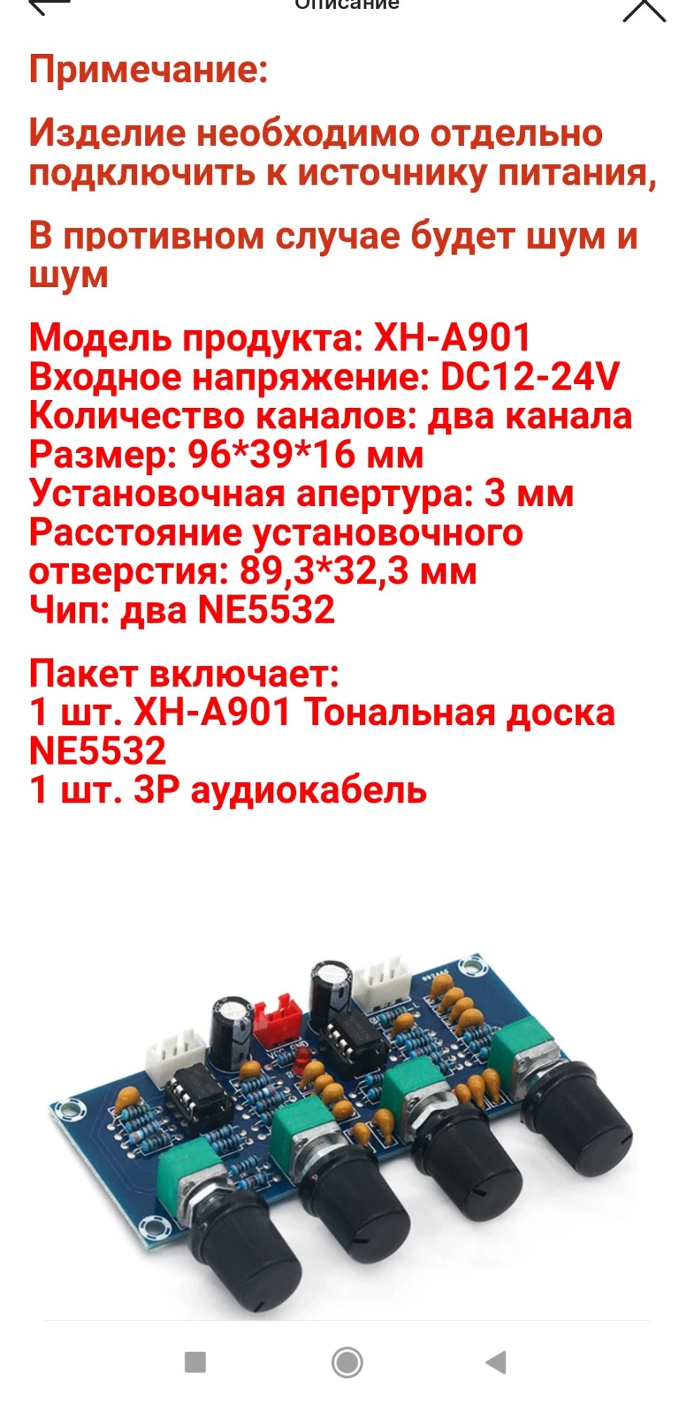

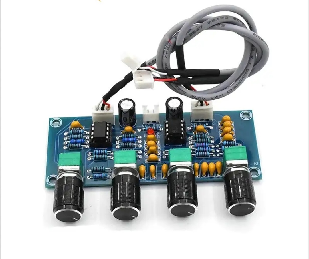

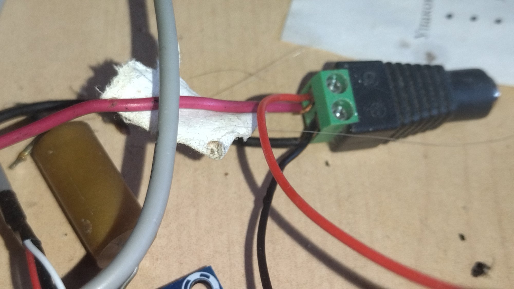

у меня преамп на однополярном питании в диапазоне 12-24 вольтаПосмотреть вложение 91712Посмотреть вложение 91713
Я приделал его к УНЧ рации лён и всё работает от бп 12 вольт, во от
От БП 19 Вт сильно срет импульсникПосмотреть вложение 91715Посмотреть вложение 91716Посмотреть вложение 91717
И Этот преамп может на вход
Проблема в том, чтобы отсюда ещё выкинуть - тяжеловато весит
Выходной каскад совсем не грелся может радиаторы выкинуть запилить какие-нибудь лёгонькие простенькие?
Диодную сборку и большие конденсаторы заменить мне самому тяжело

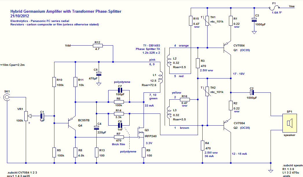

Нормальная, рабочая схема:
Ссылку на исходник вроде бы давал раньше..:unsure:
    24.1 KB · Просмотры: 207
да и нет там подмагничивания так как обмотки в разные стороны включены
и чем она лучше моей второй?

Нет дуболомных ёмкостей Б/Э как во 2 варианте.
И термостабильностью лучше.
Опасно структурными схемотехническими "идеями" засорять
"неокрепшие радиолюбительские умы".:)
Дескать дальше сами додумаете\доработаете.
Возьмётся пользователь спаять схемку, а она - в перегрев...транзисторы и сдохнут...
Кому жаловаться, с кого спросить?

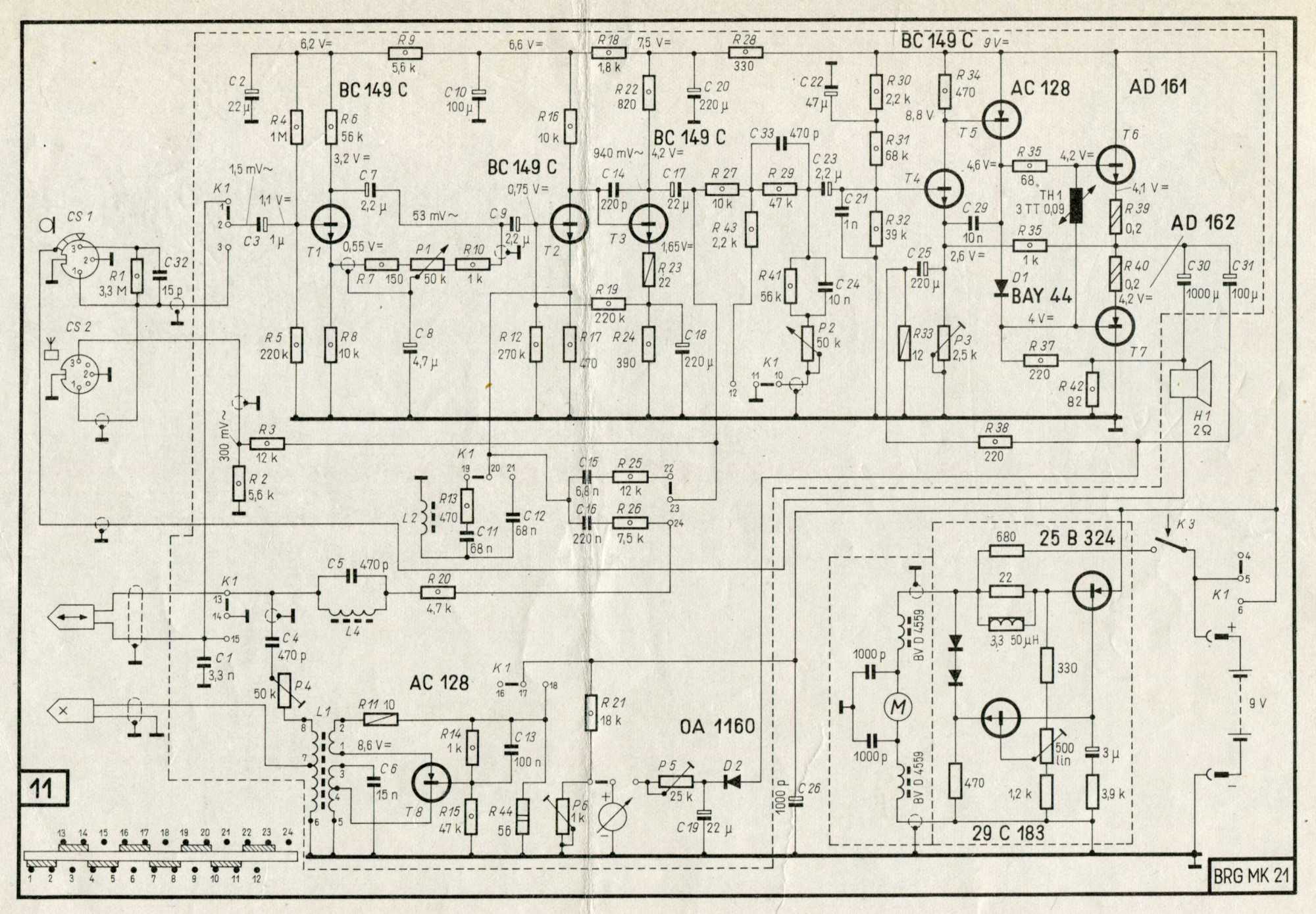

    264.5 KB · Просмотры: 188
    92 KB · Просмотры: 180

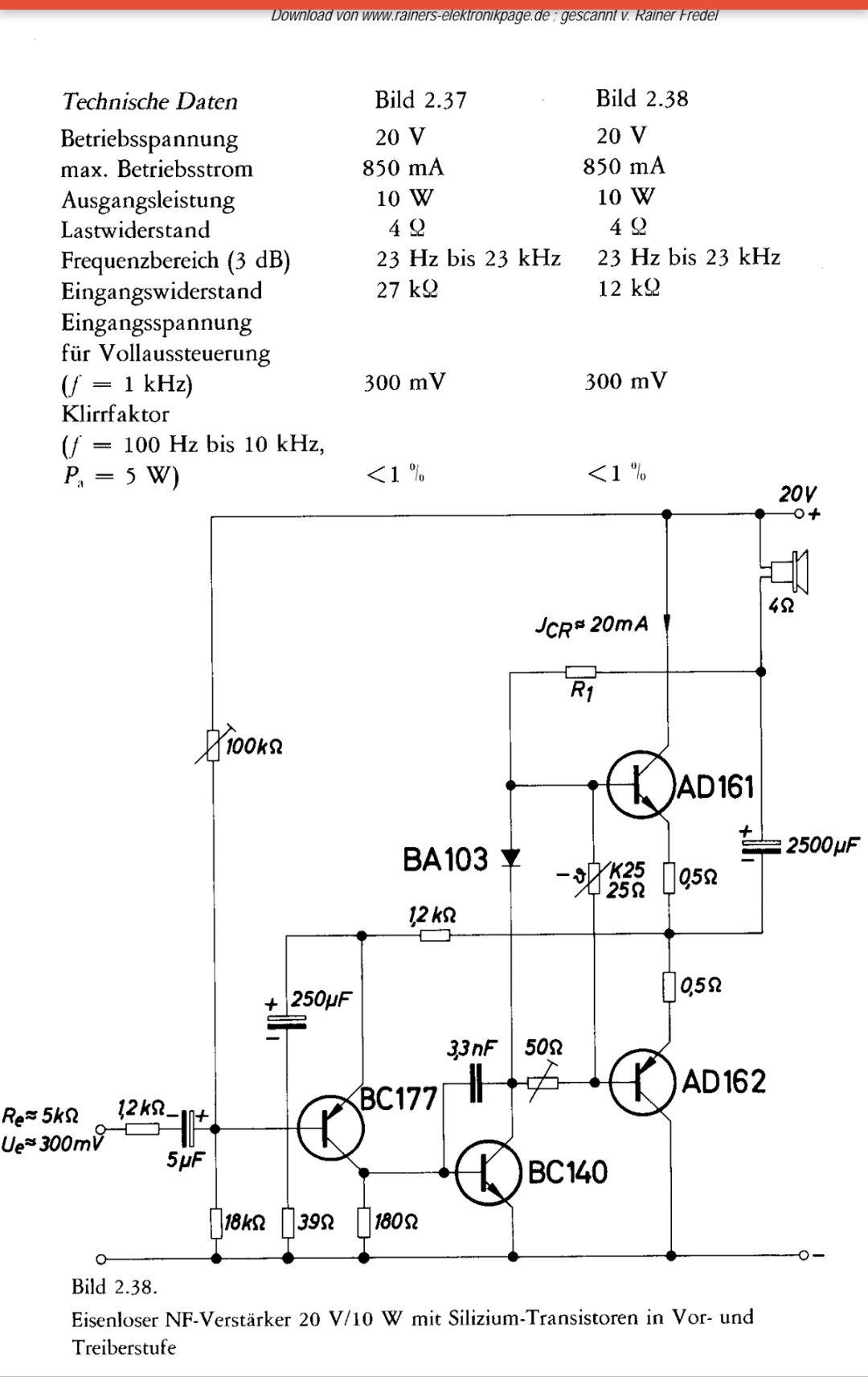

    225.2 KB · Просмотры: 176
    13.8 KB · Просмотры: 193
    411.3 KB · Просмотры: 177

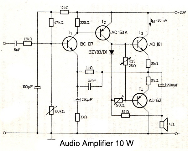

все хорошо,только где эти АД161\162 взять,тут 402\404г хрен найдешь в колличестве,чтобы запараллелить,,,,,так что с трансом для нашего положения самое оно туда и п215 станут и 906 и 806 и 905
все одного поля ягоды в двух последних можно диодами стабить ток покоя
вот так диоды германий д7,д310 или ГЕтранзисторы в диодном включении
Диоды надо зашунтировать конденсаторами, иначе усиливать выходные транзисторы не будут, так как нет связи по переменному току, вернее есть, но маленькая - через резисторы 820 Ом
не надо,через них ток течет,они открыты тем более германий,но хуже не будет конечно
лучше зашунтировать низкоимпедансными 1000мкфх6в эмиттерные резисторы

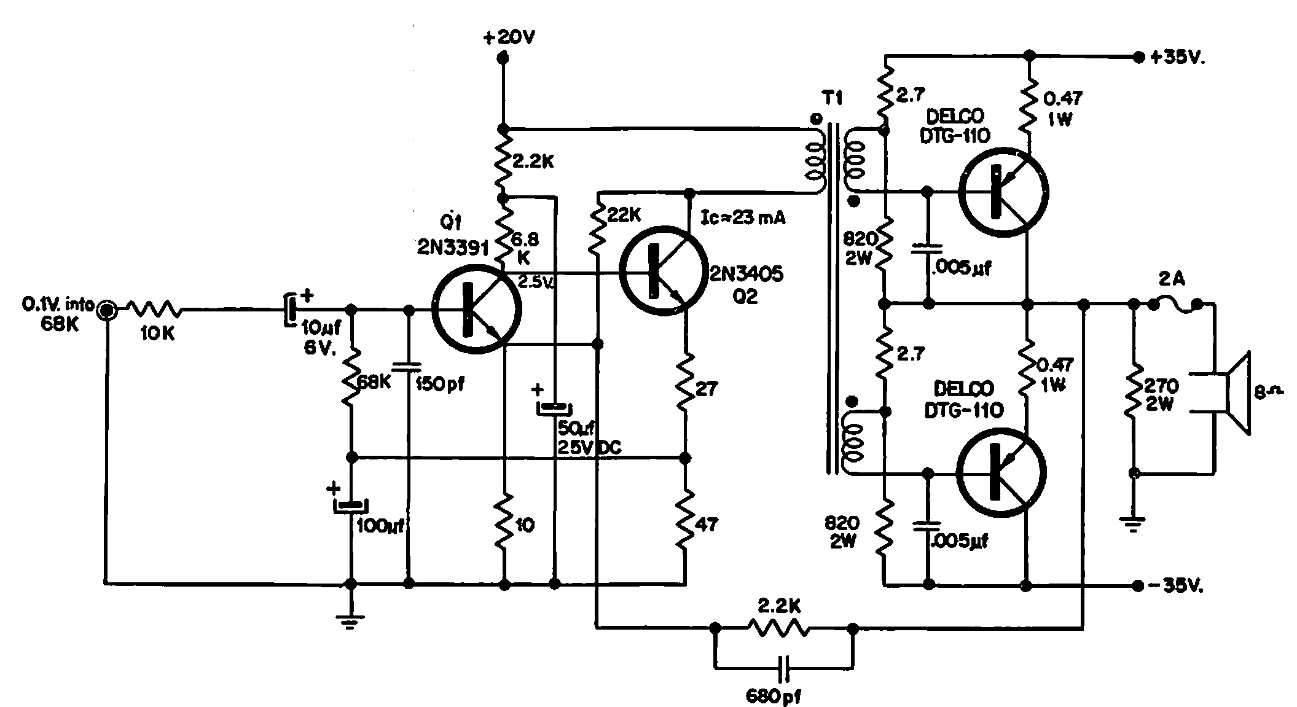

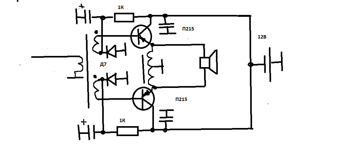

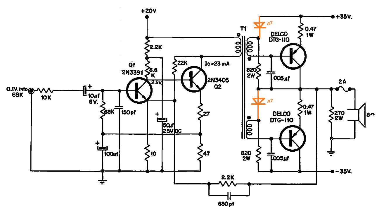

вот еще с ОК без выходного кондера и подмагничивания в железе
У них динамическое сопротивление в данной схеме высокое (в отличии от резисторов на несколько ом)
P.S. Вот чуть выше Вы выложили схему ОК без выходного кондера, то же самое, но диоды зашунтированны, про что я и говорил
через них примерно 10ма течет да еще германий,неужели низкое?Но я не против,кашу маслом не испортишь
в последней схеме с ОК входной транс лучше на пермаллое сделать или аморфе,но можно даже та-1,та-2,та-5,та7,та-11 попробовать анодные
PS да диоды надо шунтировать,я забыл что на эмиттерных резисторах падение еще ....

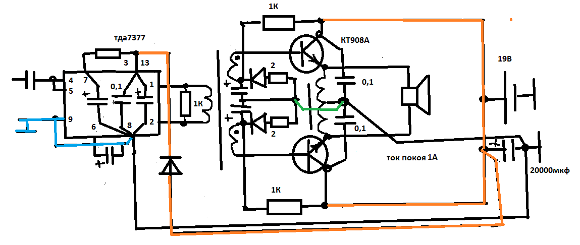

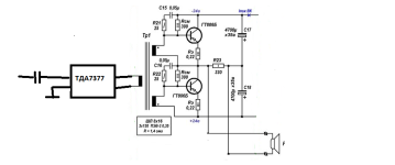

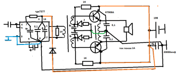

вот полная схема с драйвером и разводкой земель классА на кт908А
тда7377 работает в классе А как опер, искажения ничтожны
выходной дроссель на железе 6...8см мотаем бифиляром до заполнения 0,8мм
соблюдать полярность обмоток точка начало
питание можно сделать от ноутбучного бп 19в
диоды кремний,диоды в базах имеют тепловую связь с радиатором
диоды шунтировать кондерами 470...1000мкфх6в от материнок
в тда7377 два мостовых канала останется подкинуть второй ВК и стерео
    21.8 KB · Просмотры: 162
управляющую обмотку в базах выходников проще сделать одну со средней точкой, дать в нее смещение с термиком . Базы качаются противофазным сигналом с этой обмотки. делал так, работает.
можно ,но в моей балансировать проще,для получения нуля на выходе
мотать на железе от осм0,1 а не нагане))))можно любое главное сечение окна побольше
если что можно сделать отвод для более низкоомной нагрузки
если ставить германий ,можно даже п210а полоса 40 кгц,то питать микру от отдельного источника тк полярность поменяется,диоды и кондеры также меняем полярность
транс и дроссель без зазора,входной можно на торе из пермаллоя,дроссель на торе не нужно делать тк может быть разбаланс плеч небольшой,но технологического зазора достаточно
вот полная схема с драйвером и разводкой земель классА на кт908А...
Так это получается , можно оба транзистора на один радиатор посадить без изоляции (а то и все четыре). На германии тоже, вроде.
да, ОК,если транзисторы подобраны то и цепь смещения можно одну,даже при небольшом разбалансе на толстых катушках встречно включенных будет очень мало постоянки
Мечта! Встроить их(радиаторы) в корпус (на германии как раз минус получится) и драйвер запитать отдельно, тоже с минусом на вход и корпус.
советую попробовать этот драйвер на 7377,достоинства очень низкое выходное сопротивление доли ома,что сильно снижает искажения транса и повторителя и влияние емкостей,балансный выход без постоянки и кондеров,работает в А классе тк ток покоя одного канала 50ма,искажения даже в АВ на 4ом нагрузку 0,03% в А очень малы,однополярное питание 19в,дальше не дает защита поднять но держит он 28в,и два канала в одном корпусе практически без обвеса.выдает около 13в эфф
на дросселе лучше сделать отводы иначе повторитель усиливает сигнал вдвое,это снизит выходное сопротивление и искажения на 4ом

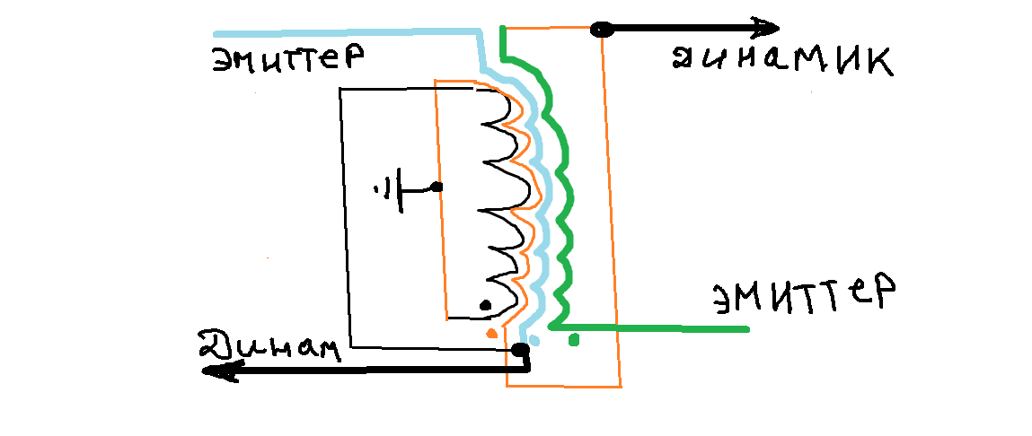

из германия я бы попробовал п210А,при токе 1а и в схеме с ОК полоса будет 40...50кгц
при намотке дросселя с отводами часть которая ближе к земле мотается тоньшим проводом в два провода,а та что ближе к эмиттерам в 6 проводов или в два более толстым,потом все соединить соблюдая полярность начало конец
