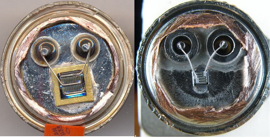

Самые шикарные из круглокорпусных кремниевых были у КТ903Б
Шикарные?
КТ908_КТ903.jpgКТ908 против КТ903
Такие же в звуке.
Шикарные? Такие же в звуке.
По справочнику 903-е слабенькие, в сравнении с теми же 802-ми или даже 805-ми.
А цена такая же веселая, 7р.50коп. Стипендия 40р.
Шикарные я сразу прятал в карман)) Кстати говоря замена в Одиссее 001 выходных на 2Т908 заметно улучшает звук.
Как-то нашёл магазинчик торгующий видимо остатками производства, цены у них были просто смешные)) 2Т908 продавали по 7 руб. за штуку, купил у них 100 шт. с целью спекуляции, но когда проверил несколько коробок, то оказалось что из коробки 8 шт. из 10 "показометр" показал сопротивление К-Э от 50 до 300 Ом. Совесть не позволила продавать такое г...но.
Первым делом в Одиссее-001 поменял выходные 805-е на 908-е, когда добыл квартет их у одного нежадного завсклада. Звук и в самом деле оживился.
В вилке такой беты чаще попадалась очень высокая линейность зависимости беты от тока коллектора.
Реальная бета тех же КТ903Б, из отобранных высоколинейных, была раза в два выше.
Интересно, какая Бетта у вас была? У меня штук 30, В от 15 до 30.
Тогда не мерил, был счастлив, что добыл такое чудо.
Шеф на заводе мерил на Л2-42 кажется, там в районе 60 все.

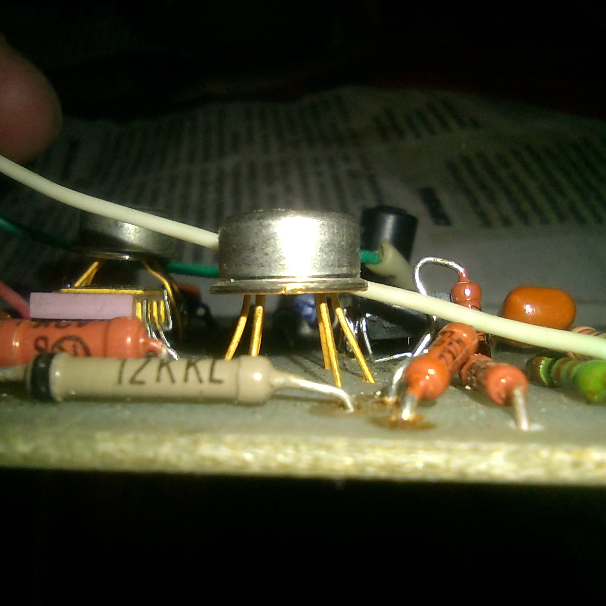

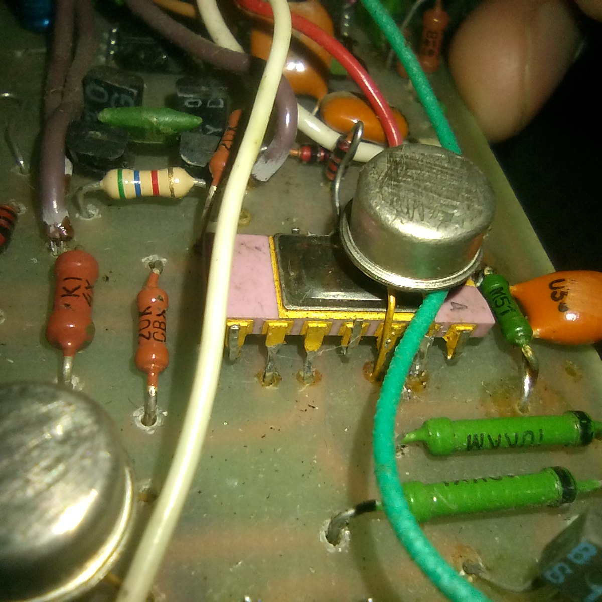

Подскажите на пяти и шести ногах это полевик? какие? если что
    207.4 KB · Просмотры: 134
    254.9 KB · Просмотры: 135
    173.8 KB · Просмотры: 141
может быть сборка 159нт1, два биполярных транзистора на одном кристалле и в одном корпусе. Полевики 504 НТ1 и НТ2 -корпус 8-ногий.
ПС. То, что выводов не восемь, а шесть, может означать, что две ноги откушены .
Шикарные?
Посмотреть вложение 93278КТ908 против КТ903
Такие же в звуке.
А вот сейчас мы их обоих прожарим током в ампер и увидим разницу в площади кристалла.
ОУ уд6 и в металлическом 159 нт1

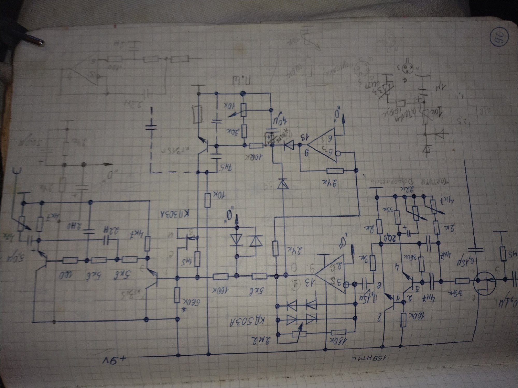

1979, пришел на ящик, сразу дали ТЗ, нужно сделать сопряжение аналоговой выч. машины АВК-31, +/- 10в вх. +/- 100в вых. диапазон, погрешность 0,2 %, частота до 100 гц. Через полгода сделал, 10 вольт вх, 100 вольт вых, 0-100 гц, транзисторы гт806д(140вольт) и кт802а(150вольт)

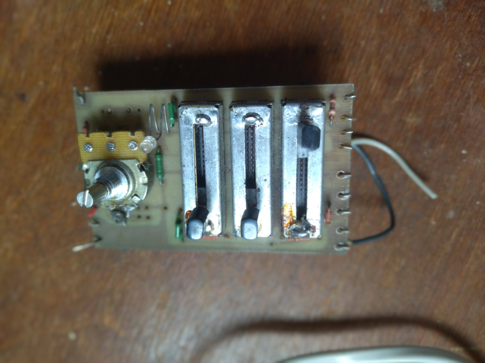

Преамп для акустической гитары по типу ovation год производства 1997

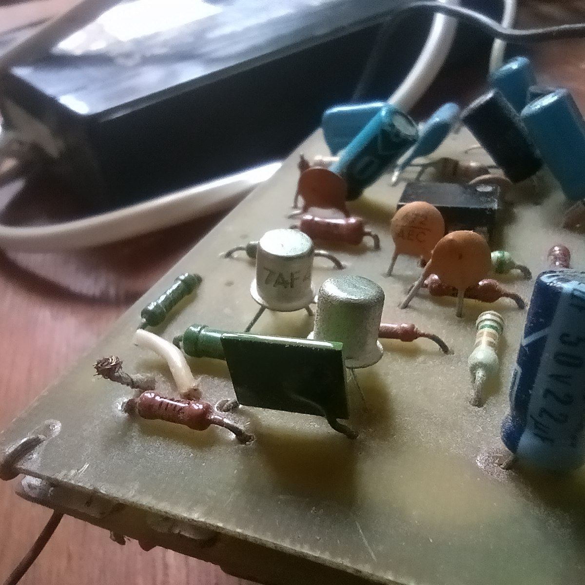

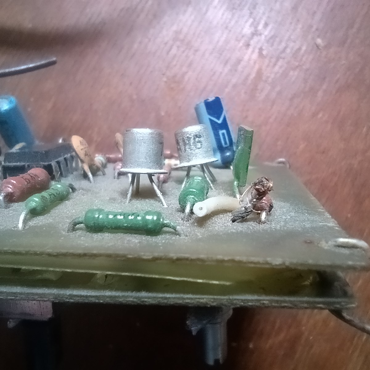

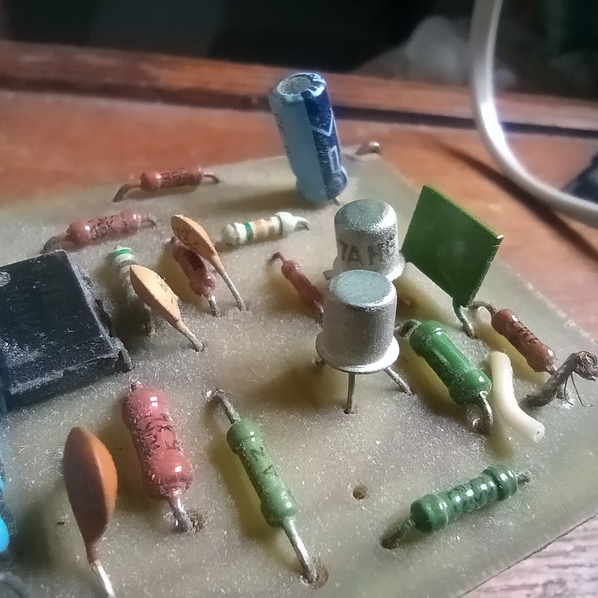

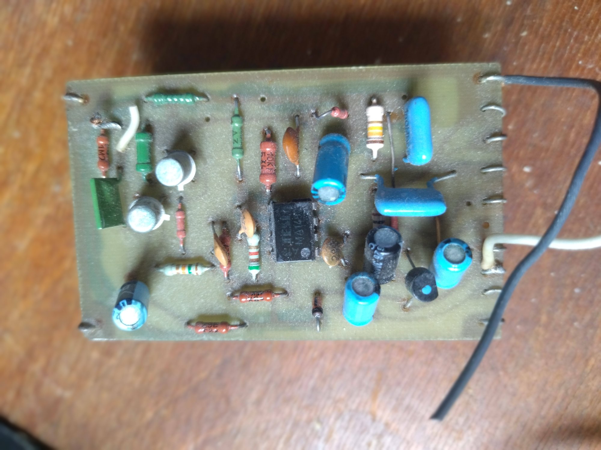

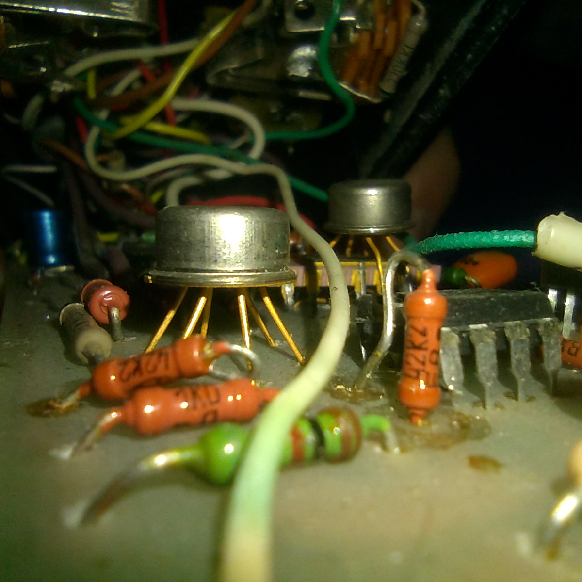

Что за транзисторы стоят?
Ползунки сдохли через год может просто требуют смазки не знаю.
Транзисторы 7af4 и 7 ан6 естественно есть буквенные коды расшифровки Но что за транзисторы непонятно полевики или обычные кремниевые
КП 307 говорят
    256.5 KB · Просмотры: 119
    274.6 KB · Просмотры: 121
    233.2 KB · Просмотры: 121
    317.5 KB · Просмотры: 121
    244.8 KB · Просмотры: 123
7AF4 - КП307А 1995г апрель
7AH6 - КП307А 1996г июнь
А ползунковые резисторы если через год захрустели в те же годы купленные девяносто шестого девяносто седьмом году если контакт 61 брызнуть нормально всё будет? они не изношенные

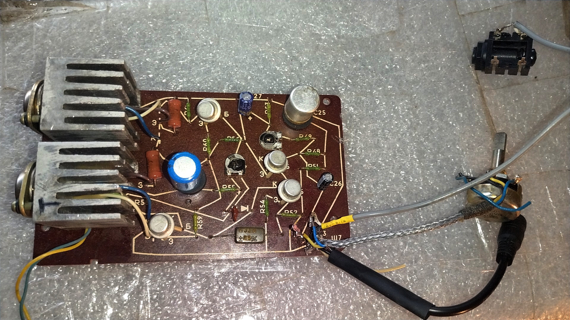

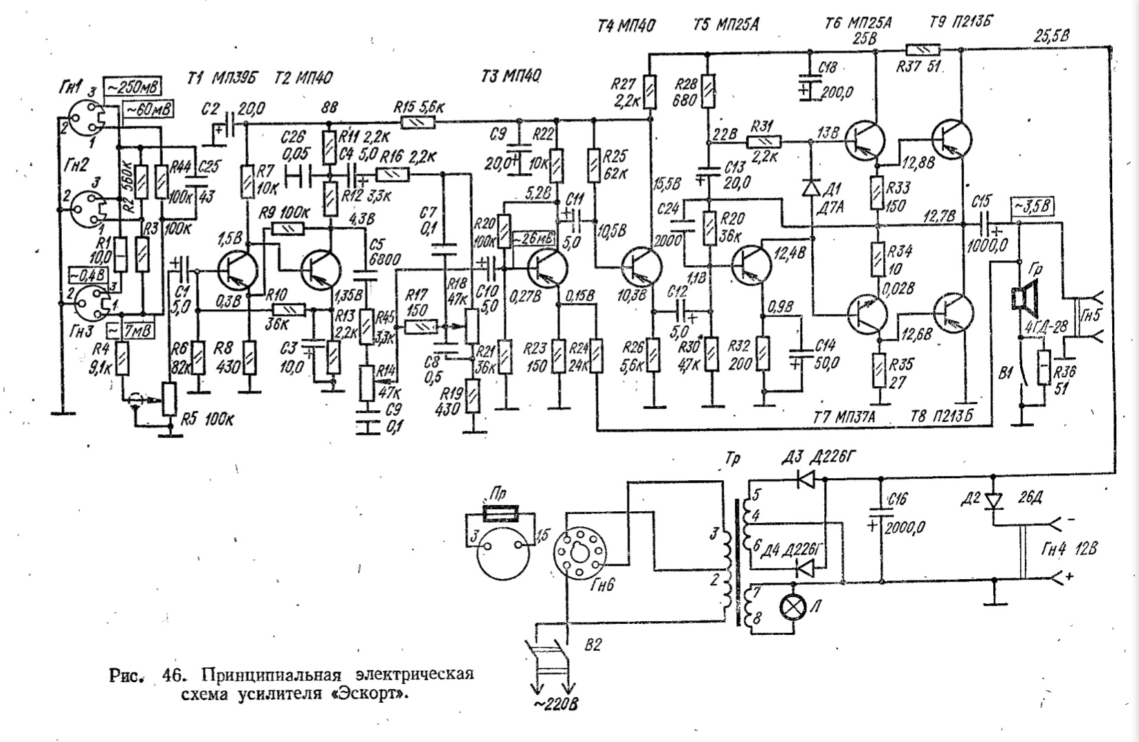

Купил это чудище эскорт
Какова мощность 70-х
В пересчёте на нынешние rms?
Через вилку для бат блока под 9 вольт
Можно подавать любую постоянку от9 до 25 вольт?
Обязательно смотрите вложение 19 766 это схема
Вопросы по эскорту можно ли снять шасси и смонтировать всё на деревяшке?
Больно громоздкая рама шасси никуда не лезет ни в какую колонку
Либо второй вариант отрезаем транс с выпрямителем и включаем обычный импульсный блок питания 24 вольта 4 а который в реале тянет 24 в полтора а легко и вытянет этот Эскорт на раз17130773110313750504630061774006.jpg плюнуть

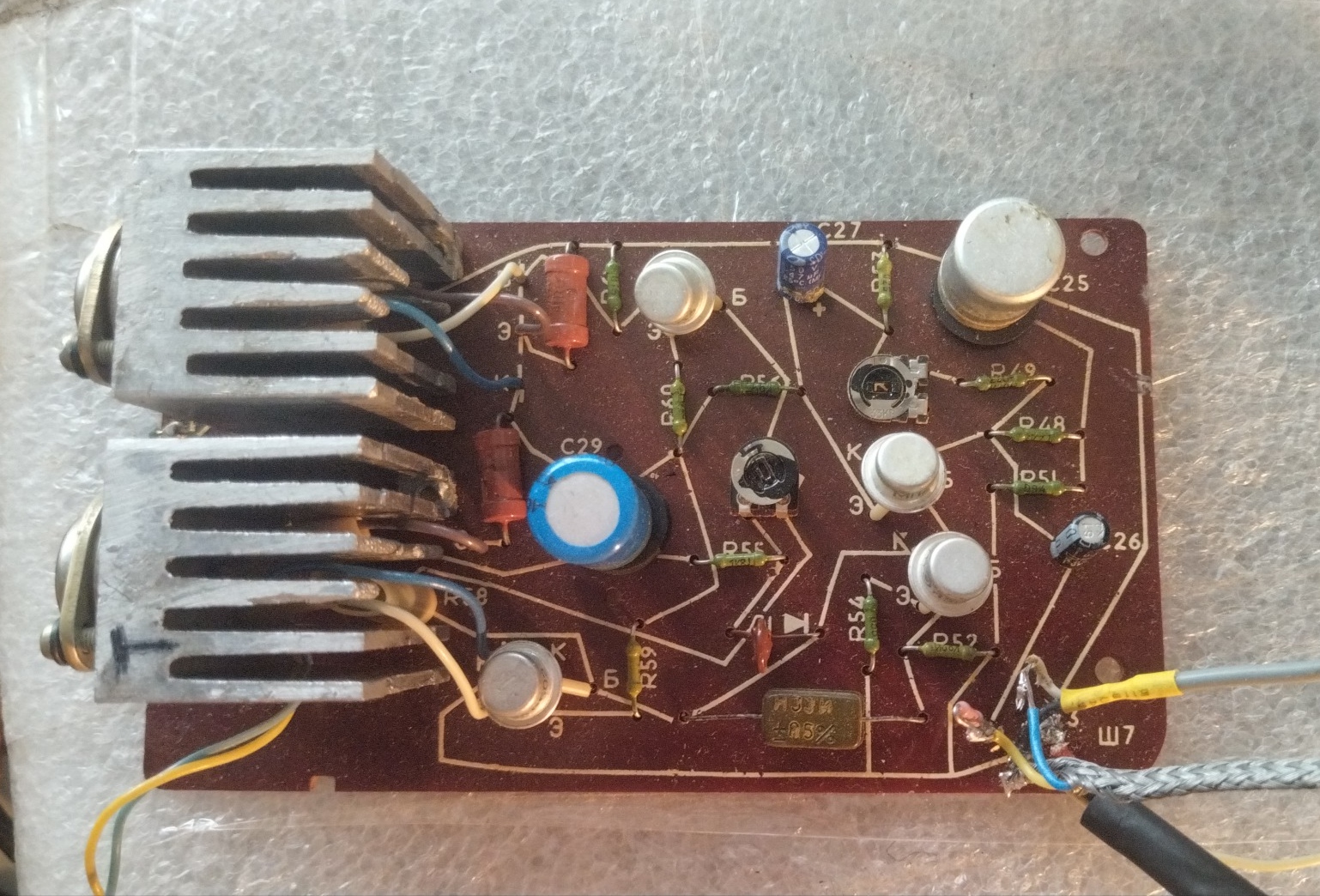

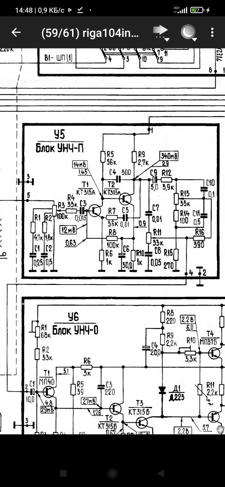

В какие схемы по проводимости транзисторов и по шине пиьания подходит преамп от Риги 104?

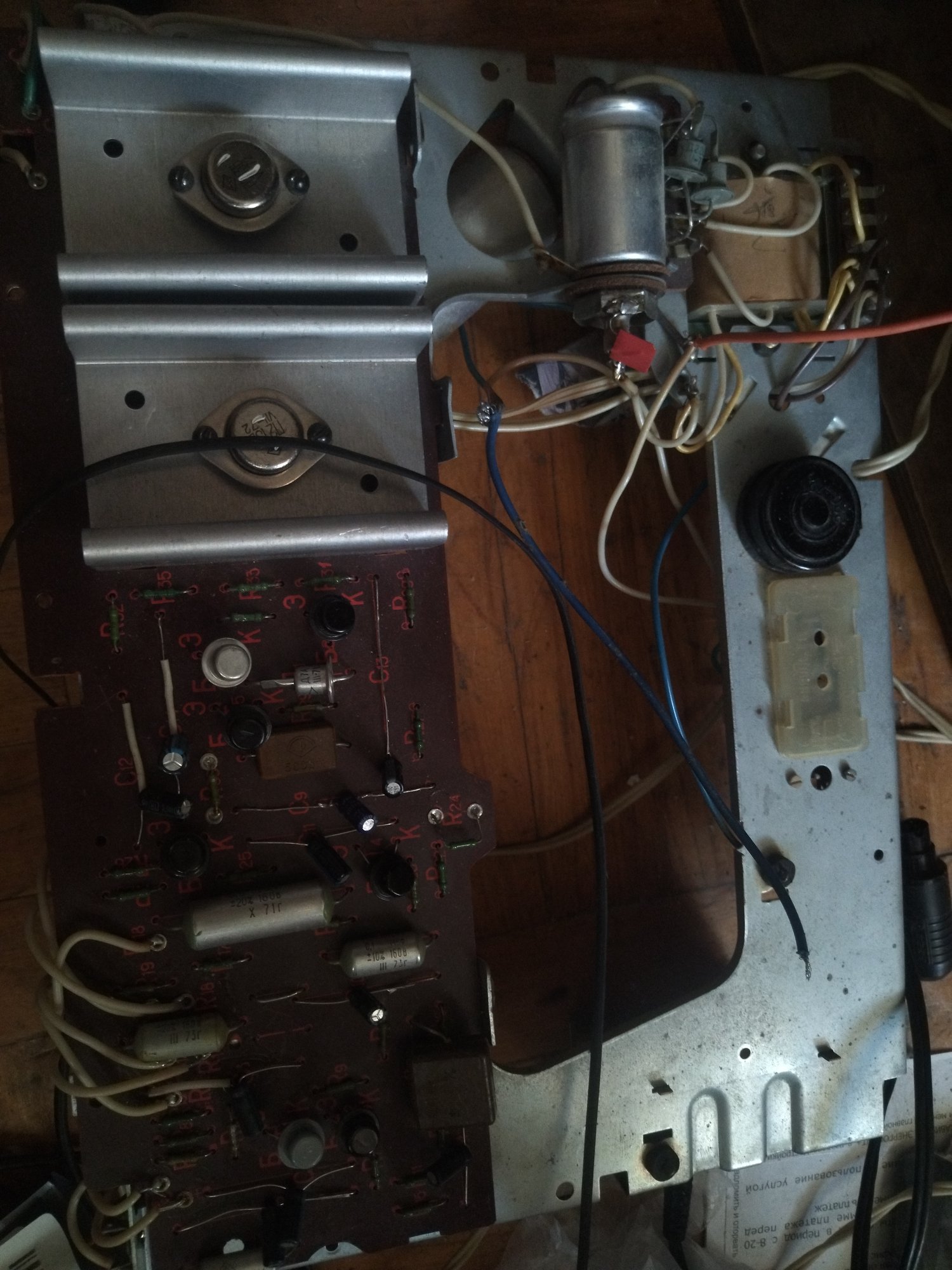

Унч лён б, или комбик эскорт подойдёт?Screenshot_2024-04-15-14-48-37-981_org.sufficientlysecure.viewer.jpg
УНЧ -п преамп Риги 104
Ниже схема эксорта

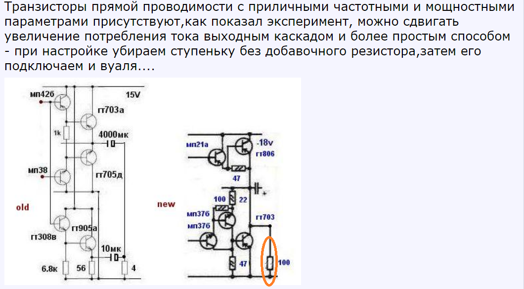

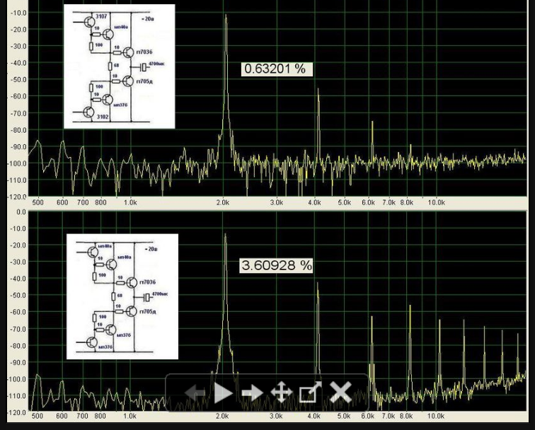

для любителей чистого германия вот такое сравнение ВК без ООС на чистом Ге и смешаном ВК
поэтому любителям германцев советую ставить тройку на выход вместо классической двойки,причем первые транзисторы тройки кремниевые кт3107\3102 или аналоги
    588.3 KB · Просмотры: 216
Унч astra 207 поставили на входе громкость вместо 10 кОм 33 и делитель резистор 30 ком чтобы с процессора мощный сигнал уменьшать при импульсном и при другом питании что-то срёт в тракте ( помимо помех от бп) либо недостаточно питания, непонятно.
Сегодня сделаю сборку 18650 7S поставлю 27 в родных и послушаю срёт ли что-то до сих пор или нет
Подозреваю какой-нибудь кондёрIMG_20240418_083328.jpgIMG_20240418_083257.jpg
Еще понимаю кремний во входном каскаде Ge усилителя. Но на выходе -"смешать, но не взбалтывать"- это перебор.
просто сменить германиевую двойку на тройку где первые кремний ,спектр выше говорит что это очень хорошо
вот еще интересная инфа,как приоткрыть дарлингтон в квази
все логично ,резистор смещает дарлингтон,по постоянке,почти не влияя на шиклай
    240.5 KB · Просмотры: 246

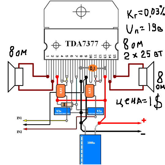

A-1 .какова цель ваших движений? для чего и какой усилитель Вам нужен?
зачем этот хлам ковырять?
вот стоит 100руб,питаем от бп ноута 19в получаем 2х30вт с качеством намного лучше этого хлама
