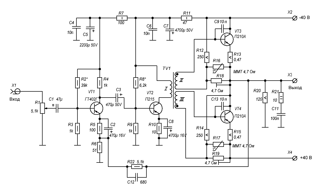

Германиевые УНЧ
Там термисторы 4.7 ом, мп-шки и диоды сильно больше получается.
    28.6 KB · Просмотры: 193

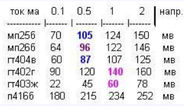

да нет проблемы совсем сделайте R12 R14 подстроечными а вместо термиков
мп26б или гт 403 у них малое падение будет нормально,еще электролитами зашунтируйте мп шки включать начинайте с подстроечниками на максимуме сопр
их возьмите на 680....1к

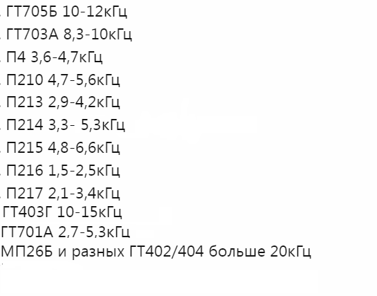

вот таблица падения на мп при разном токе
но эта схема лучше под вч германий тк одно плечо с ОЭ а значит полоса 3...5кгц,а второе ок 40...50кгц или хотябы п215 п 214б надо ставить у них оэ-6,,,,7кгц
у меня оба плеча ок полная симетрия плеч
моя проще и работает как калаш, тк без общей оос только транс мотать второй не все хотят
    87.3 KB · Просмотры: 139

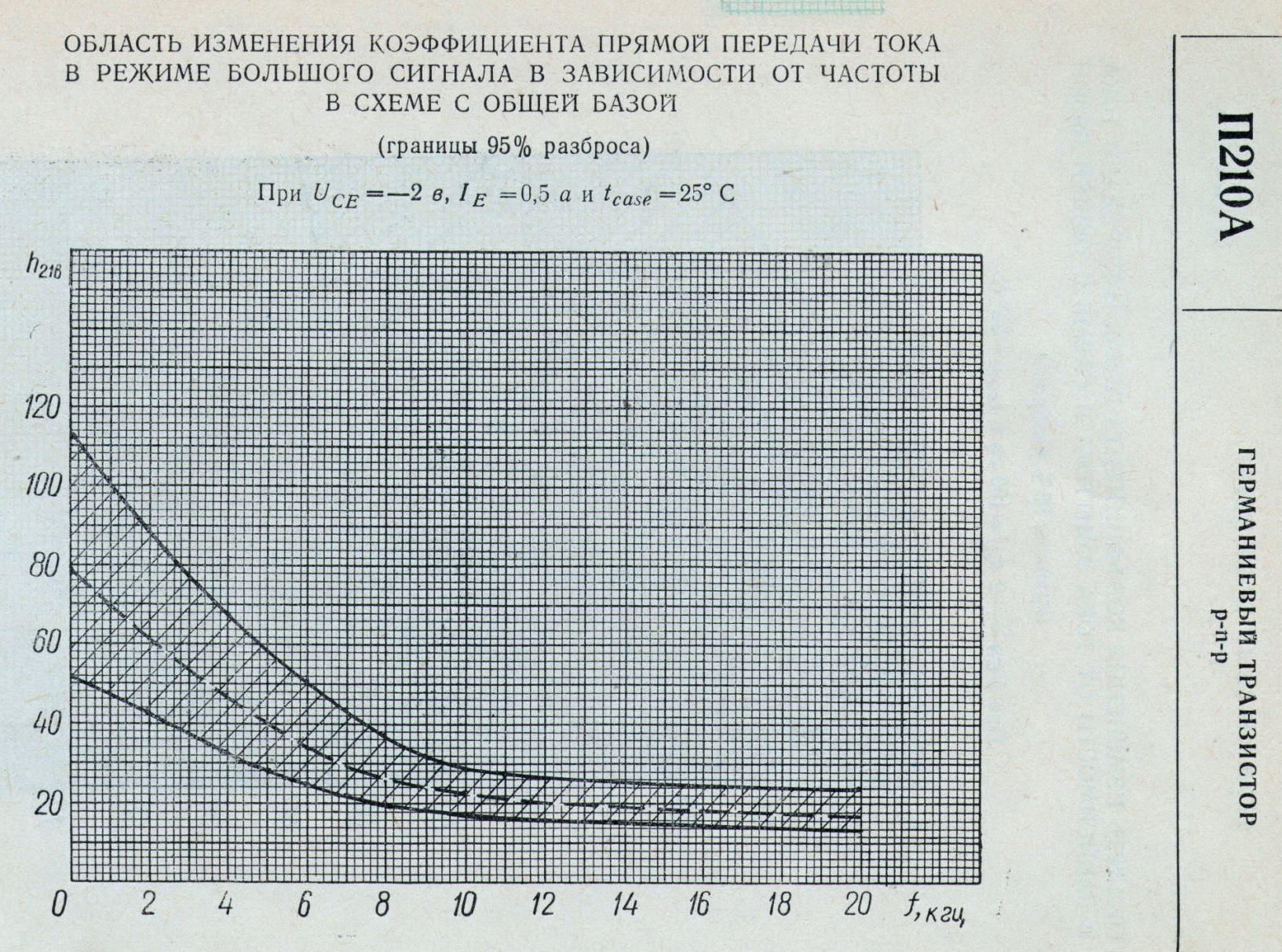

Эта схема, Жана Цихисели, как раз под НЧ германий П210А, и не важно ОК или ОЭ, из-за трансформаторного управления транзисторами.
какая разница чем управляется одно плечо ок второе оэ граничная частота разная и выходное сопротивление тоже,это не комплиментар как в схеме ок ок или оэ оэ,
а по входу таки да оба плеча с оэ а значит граничная частота низкая
в отличие от ок и об

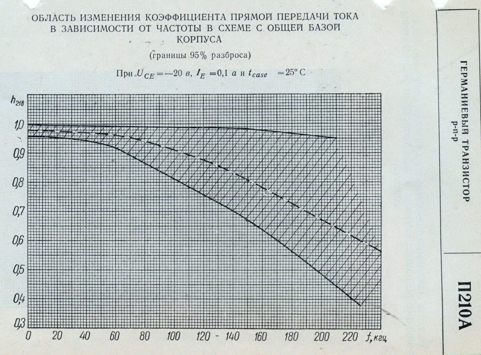

П210 еще нужно постараться раскочегарить, как например в усилителе "черный холодильник", иначе неизбежен завал на ВЧ. В даташите "красивые параметры"но это в подключении с ОБ, а обычном задnica.

в схеме Жана Цихисели лучше применить 2N3055 или кт819 ,гт806 там ведь еще оос общая и фазовые сдвиги не желательны да еще конские емкости КБ стоят
в УН то же п215 не айс лучше поставить хороший кремний 2SA1930
Зачем нам ОБ,она на выход не годится,большое вых сопротивление

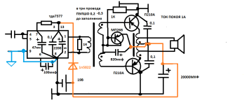

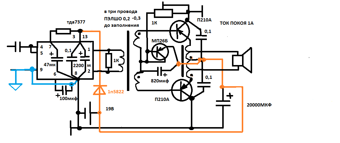

я для себя выбор сделал,симметричная схема с ОК и дросселем без подмагничивания в классе А
вот упростил цепи смещения тк транзисторы будут подбираться по бэтте
выходники обеих каналов без прокладок на радиаторе,мп26Б через прокладку приклеен к радиатору
Ктр выходного автотранса 2:1 на понижение,если нужно большую мошность на 8...16ом нагрузку отводы можно не делать и подключать нагрузку к эмиттерам
если нужна еще большая мощность,эмиттеры цепляем к отводам а нагрузку на повышающие концы обмоток(где сейчас эмиттеры)
таким образом можно получить 72вт на 8 ом и 36вт на 16ом
    24.8 KB · Просмотры: 206

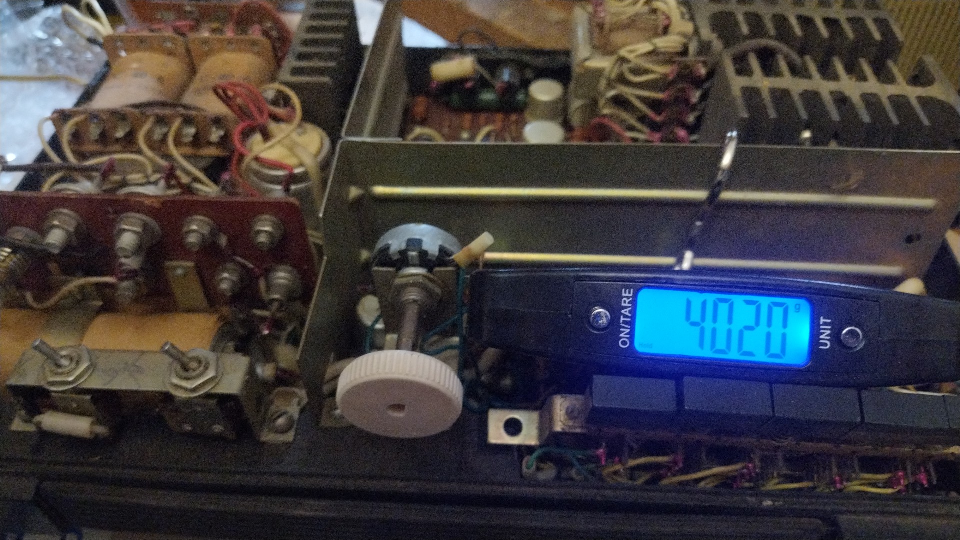

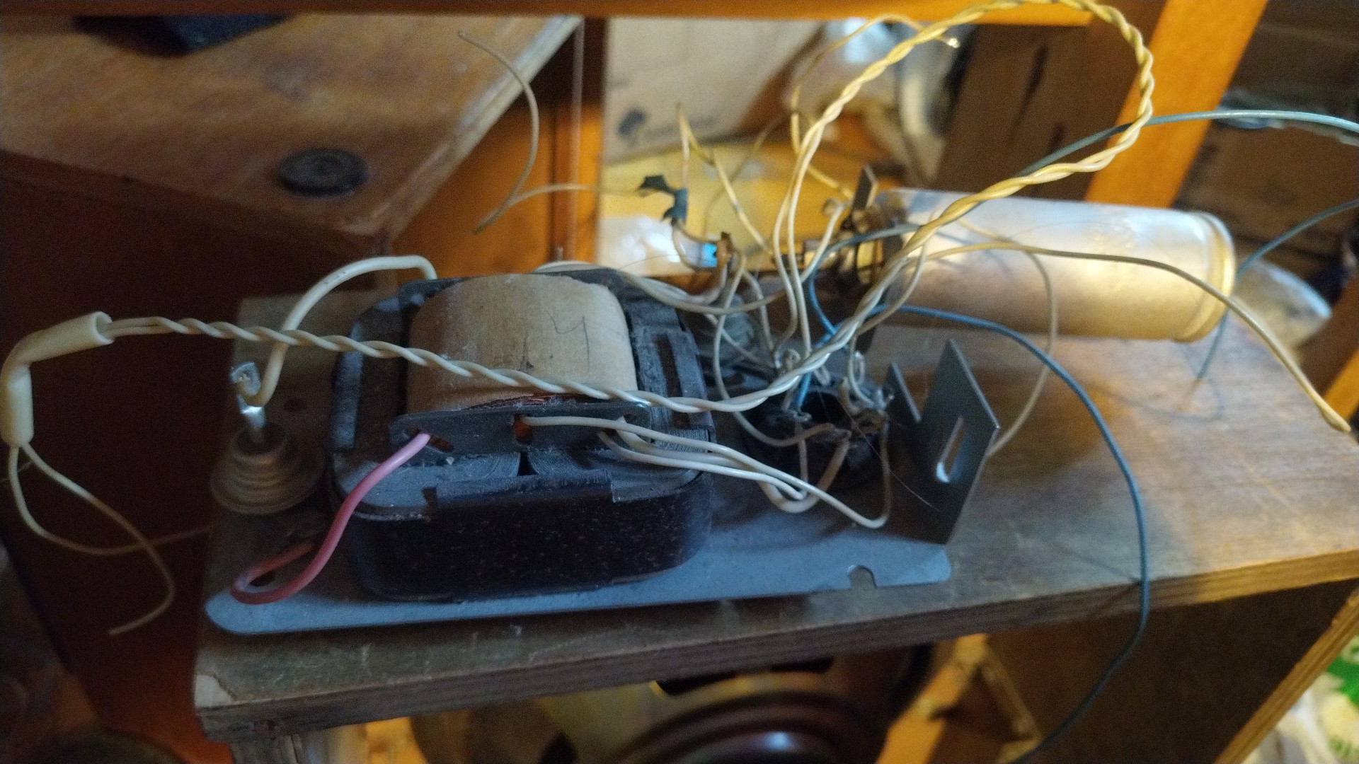

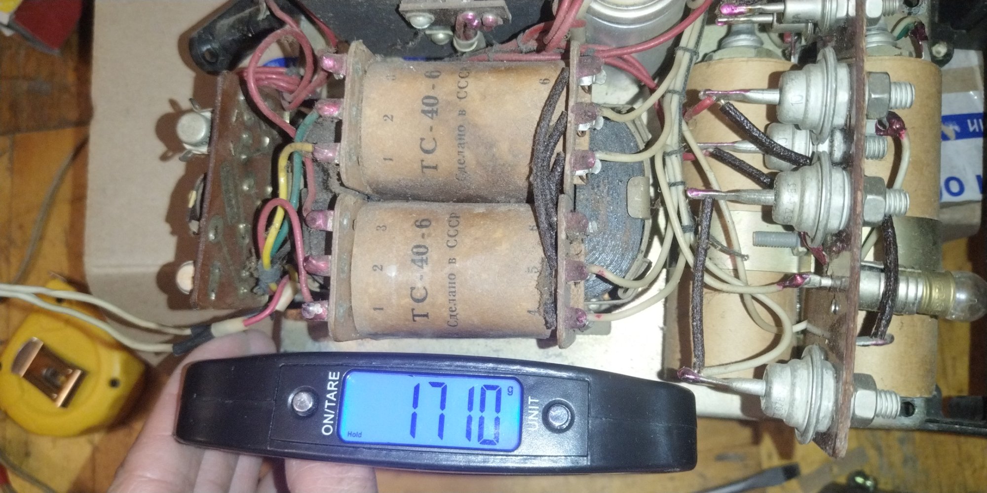

Разобрал киноповский усилок средняя рама которая всё крепится алюминиевая крашеная не прозванивается
Надеюсь всё можно смонтировать внутри колонки вес силовой части смущает интересно сам трансформатор без диодной сборки сколько весит

советую попробовать этот драйвер на 7377,достоинства очень низкое выходное сопротивление доли ома,что сильно снижает искажения транса и повторителя и влияние емкостей,балансный выход без постоянки и кондеров,работает в А классе тк ток покоя одного канала 50ма,искажения даже в АВ на 4ом нагрузку 0,03% в А очень малы,однополярное питание 19в,дальше не дает защита поднять но держит он 28в,и два канала в одном корпусе практически без обвеса.выдает около 13в эфф
на дросселе лучше сделать отводы иначе повторитель усиливает сигнал вдвое,это снизит выходное сопротивление и искажения на 4ом
из германия я бы попробовал п210А,при токе 1а и в схеме с ОК полоса будет 40...50кгц
при намотке дросселя с отводами часть которая ближе к земле мотается тоньшим проводом в два провода,а та что ближе к эмиттерам в 6 проводов или в два более толстым,потом все соединить соблюдая полярность начало конец

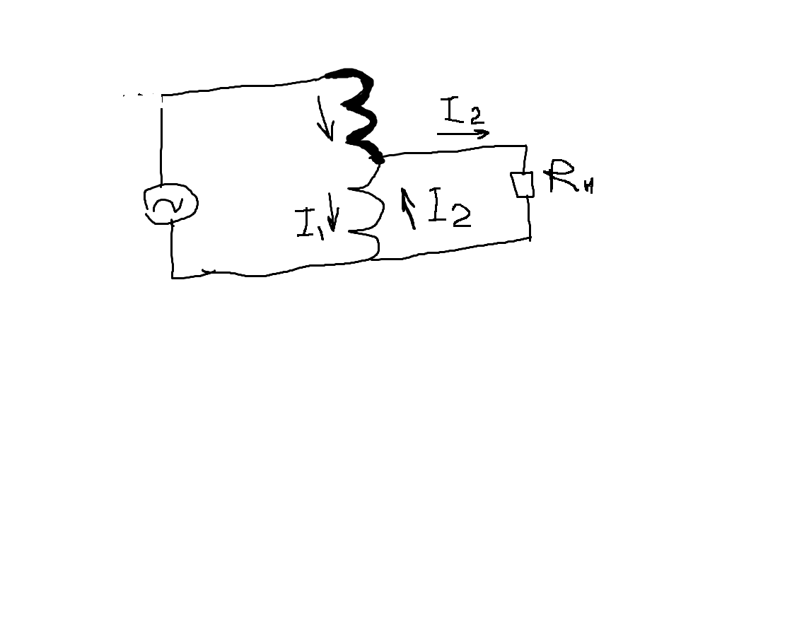

Такой дроссель называется выходным трансформатором:)
если быть точным то автотрансформатором,который при Кт=1 вырождается в дроссель
у автотрансформатора есть свои особенности
тк вторичка и первичка совмещены то требуется меньшее сечение железа при той же мощности оптимально Ктр=2 железо вдвое меньше по сечению чем в трансформаторе
токи "вторички" и "первички" текут встречно поэтому поэтому диаметр провода в центре (до отводов) нужно брать в два раза меньше,чем по краям(выше отводов) или по сечению в четыре раза
полоса прпускания автотрансформатора шире чем у трансформатора тк часть энергии передается электрическим а не только электромагнитным путем

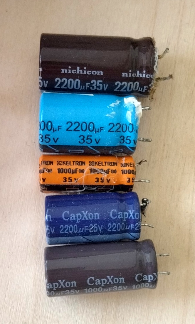

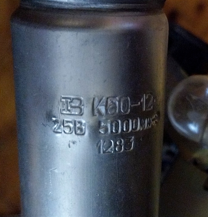

В ломо 6у34 уз стоят в паре к50-12 5000мкф 25 вольт на маленькие современные имеет смысл менять для облегчения веса?IMG_20240421_101531.jpgIMG_20240421_103444.jpg
у вас носимая конструкция? если вес важен то ставьте маленькие,но лучше не 4700 а 2200+2200+2200,я бы к старым припаял 4700 впараллель и все ,чем больше тем лучше
сейчас экономят на металле и выводы стальные,так что по току лучше маленькие параллелить из меньшей емкости

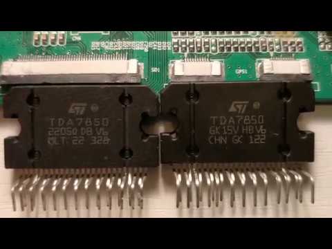

если надо портатив купите тда7850 там 4 моста по 50вт и питать можно от лития 19в
качество супер это говно в подметки не годится
Качество супер если 7850 оригинал. У жёлтых мошенников в 90% приобретёте перемаркированую 7388.
нужно брать на разборке и мерять сопротивление
цена оригинала 800...1000руб

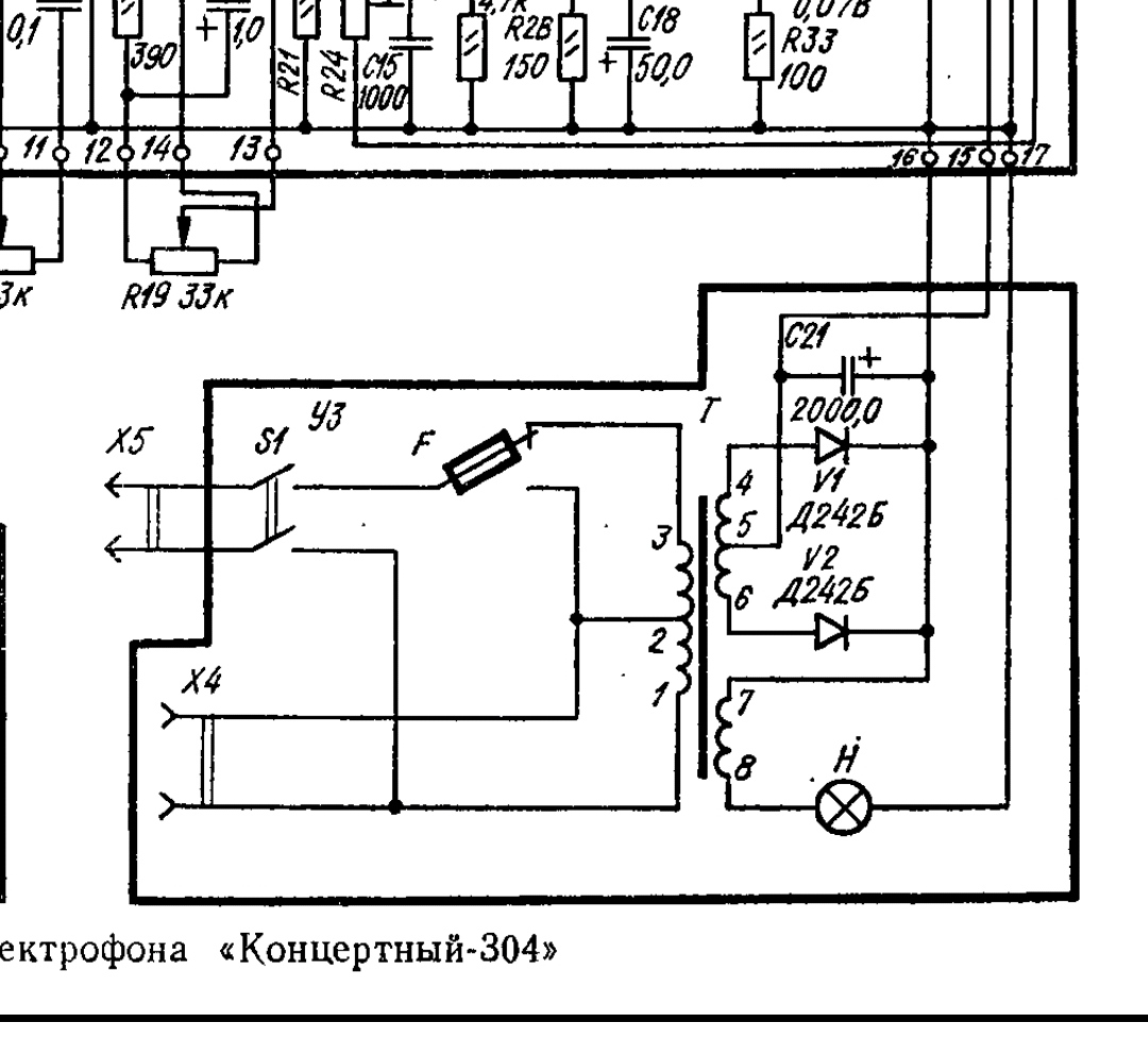

А у меня тут транс на 20 в от концертной 304 блин куда чего всё поотрезал мастер
    217.7 KB · Просмотры: 81

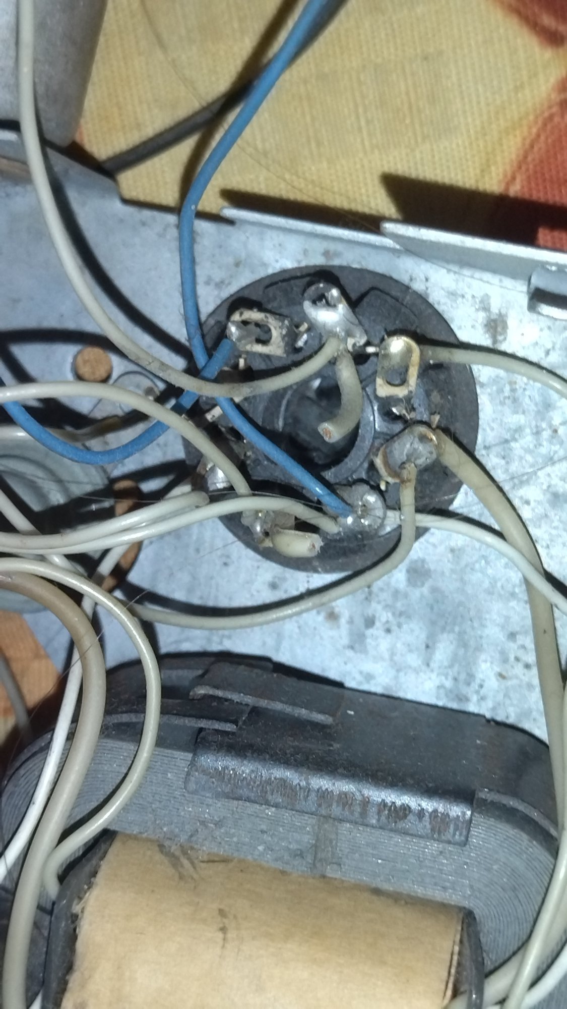

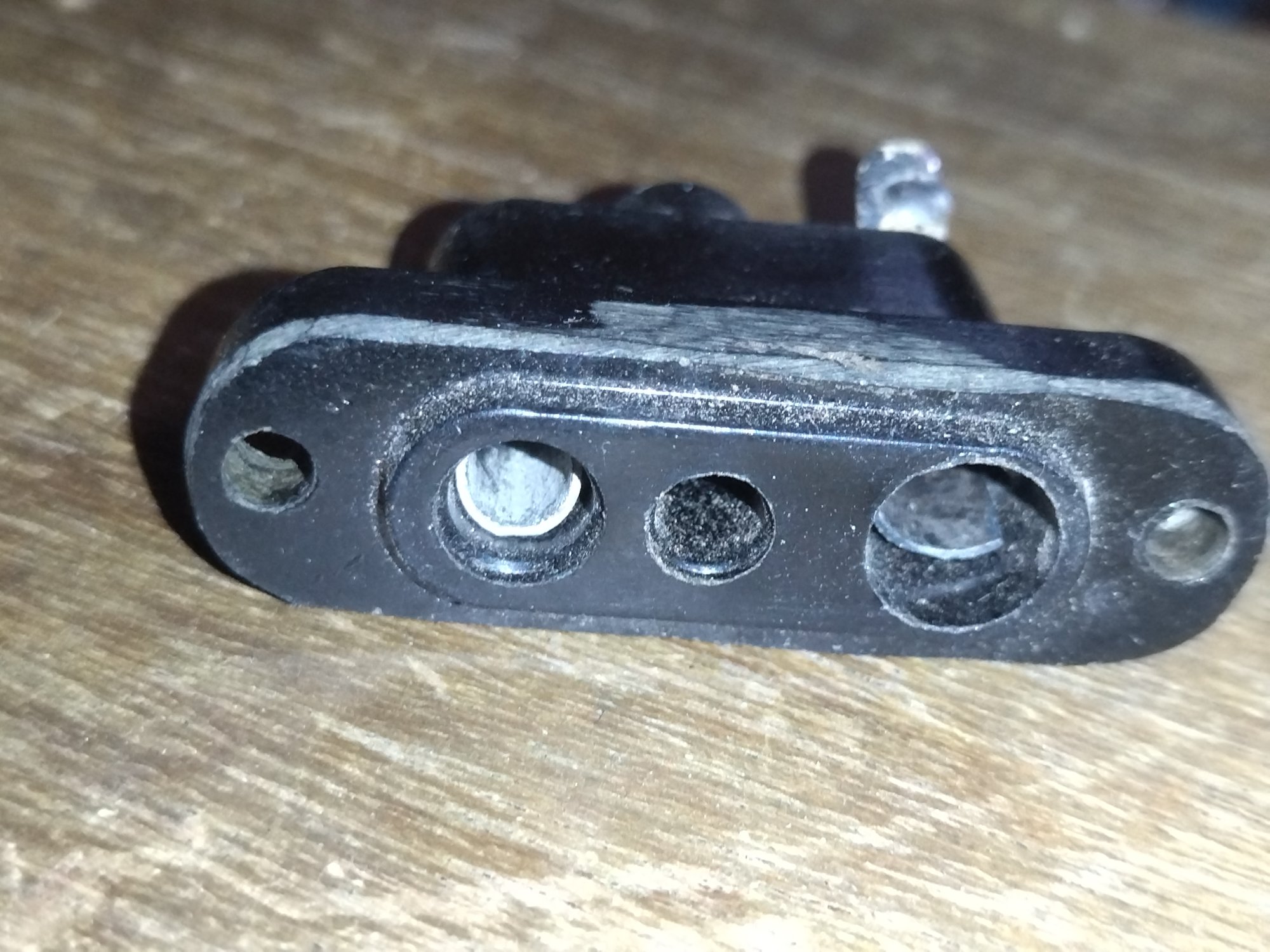

Посмотреть вложение 94604Посмотреть вложение 94606Посмотреть вложение 94610
силовик рассчитан на 220 и на 127, мотор только на 127.
Сеть 220 подается на клеммы первички 1 и 3, на мотор идет 127 с выводов 2 и 3.
Если сеть 127, то она идет через предохранитель и перетычку на клеммы 2 и 3 , и оттуда же напрямую на мотор.

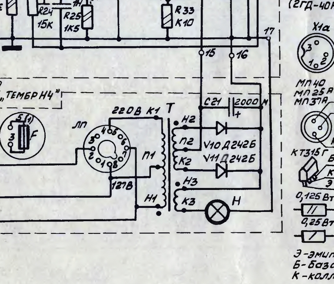

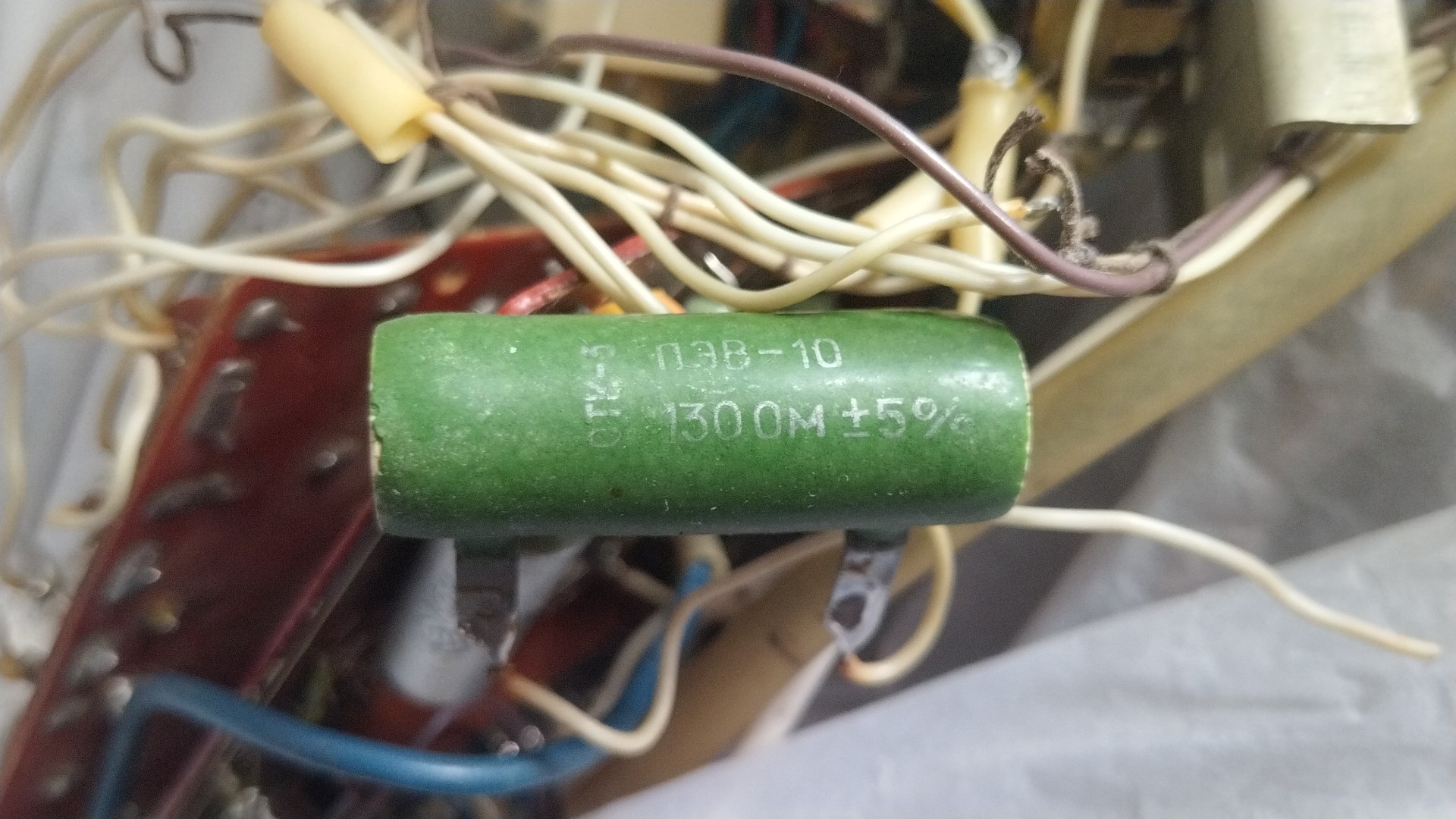

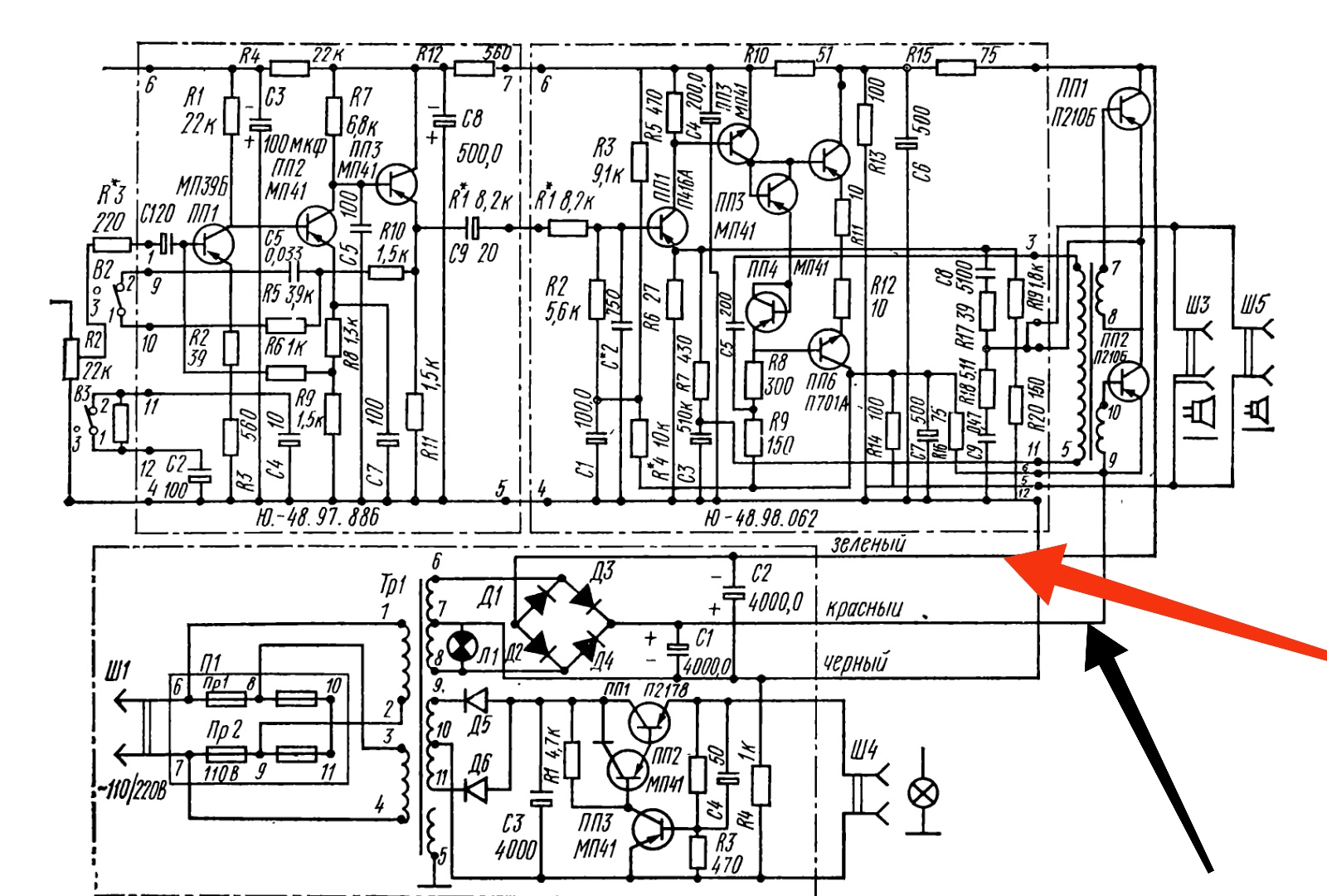

Там как раз в астре 207 был резистор зелёный это не он случайно?
Нет. там все иначе.
Прозвоните первичку силовика , две клеммы с наибольшим сопротивлением это 220 .
Убедиться можно, если дать 220 через лампочку НАКАЛИВАНИЯ на 220в 40-60 ватт. Она не засветится, если первичка включена как надо.
Резистор с астры на 1300 ом

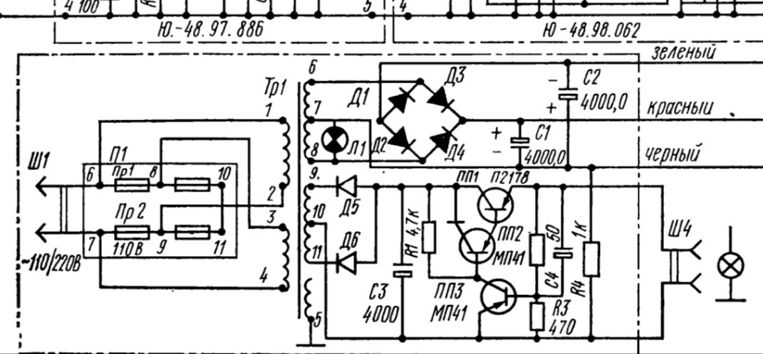

В Астру нужно ставить две пары 605 (на 8 ом),каждый со своим резистором 0,5-1ом в эмиттере.
А-1 почем продашь 20 605А?
из гт403 термики сделай в свой ломо
605 параллель и ставь на выход
403 тоже можно параллелить у них 10-12кгц граничная и насыщение небольшое 1ом
