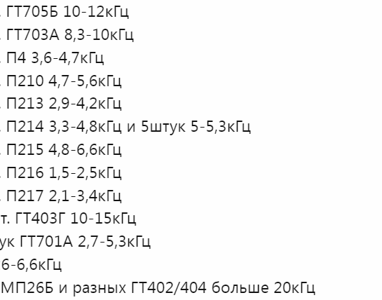

не все буквы с хорошим вольтажом, да и частотка на уровне п217.
не у них больше 8кгц по даташиту а реально 10кгц-15кгц

Я верю в теорию что граничная частота передачи тока от 1 МГц годится для музыки ( п605а, ad 161,166 итд)
Но здесь же у нас не музыка здесь у нас грёбаные минусовки никто не знает сколько раз их рендерили и с какой частоты начинали.
Для этого достаточно п213 с ft 150кгц

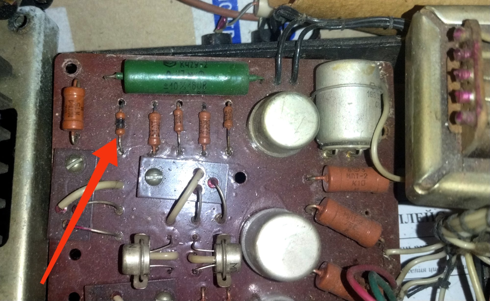

На кинапе кстати один резистор чёрный у меня
    410.2 KB · Просмотры: 91

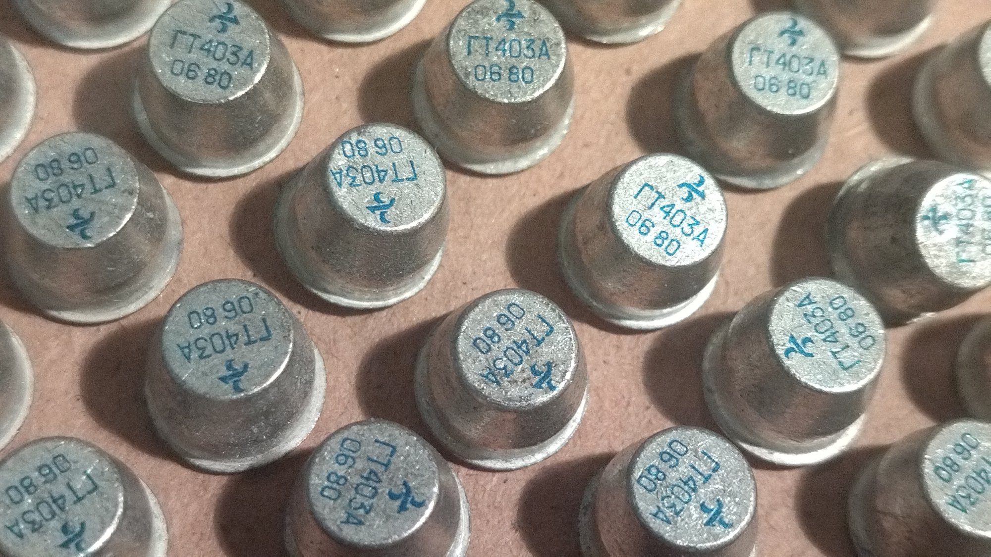

ГТ403А
Транзисторы ГТ403А германиевые сплавные структуры p-n-p усилительные.
Предназначены для применения в переключающих устройствах, выходных каскадах усилителей низкой частоты, преобразователях и стабилизаторах постоянного тока.
Используются для работы в электронной аппаратуре общего назначения.
Выпускаются в стеклометаллическом корпусе с гибкими выводами.
Маркировка нанесена цифро-буквенным кодом на корпусе транзистора.
Масса транзистора не более 4,0 г.
Категория качества: «ОТК».

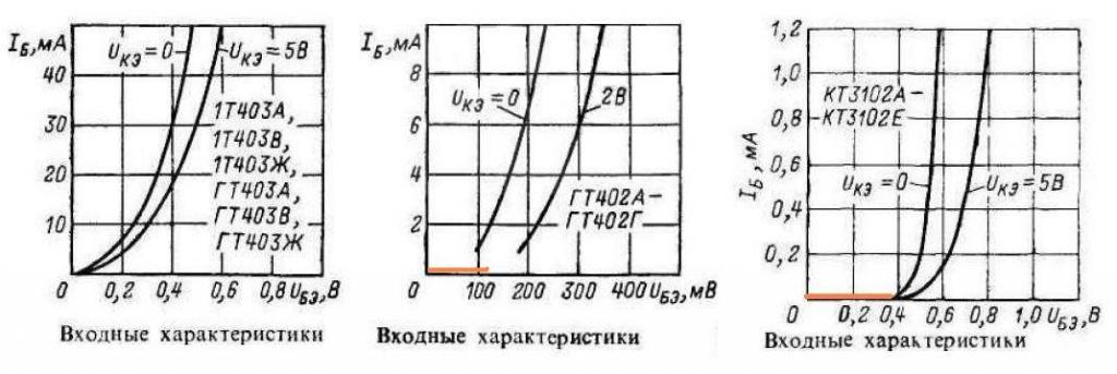

а вот еще для вас выкладываю частоты чтобы не путали
    27.8 KB · Просмотры: 185

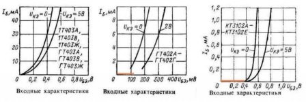

а вот почему сплавные не дают ступеньку без смещения
45в тоже не плохо
    58.2 KB · Просмотры: 109

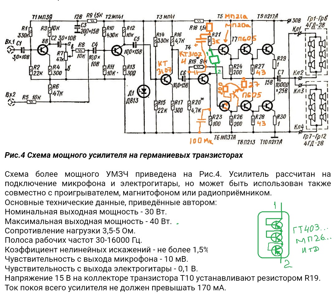

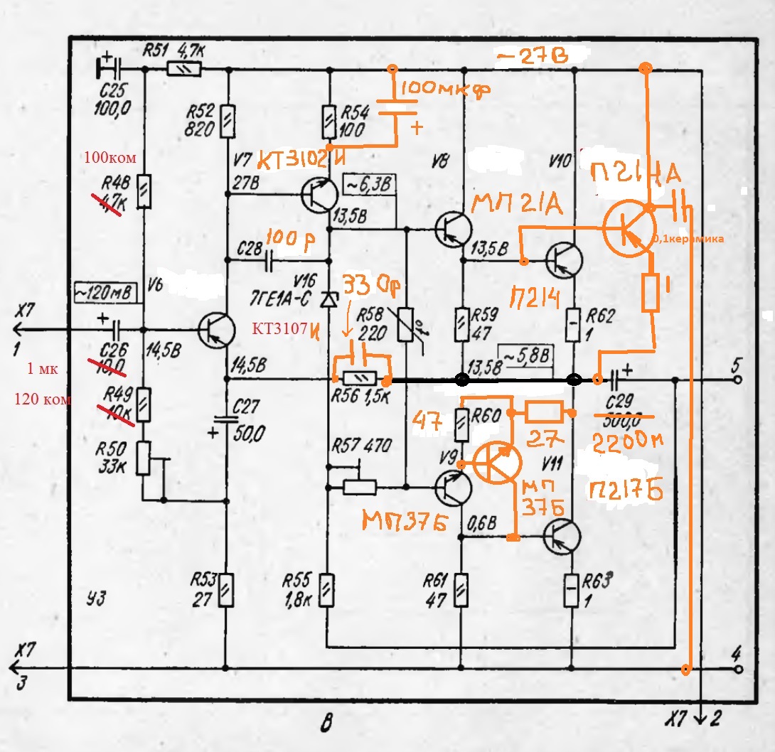

ну так что из транзисторов есть?
вверх поставь два п 214 родных а вниз два 213 если других нет
питание поднять до 27в транзюки поменять я написал и что красным кондеры и тд
V5-2n5401,кт3107и,д,к,2sa1015
в эмиттере мп37б любой мп40,41,25.20 21 гт308,p-n-p
диод в шине питания лучше шоттки или д7
резисторы в эмиттерах выходников 0,47,,,1ом можно сделать из константановой манганиновой проволоки 0,4,,,,06мм,примерно 10см и намотать безиндукционно на оправке сложив пополам провод
электролиты вольтодобавки и выходной увеличить я написал,резисторы уна уменьшить указал
когда сделаешь,выставишь 13,5в на выходе (27в питание) и померяешь ток покоя(падение на резисторе в эмиттере выходника) еще проверишь напряжение на коллекторе
v4 7,7...8в
а гт402г\404г нет у Вас??? можно бы было их поставить и питание до 35в поднять

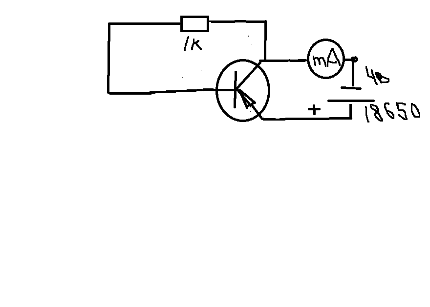

ее не обязательно мерять просто кинуть 1к между базой и коллектором и ток померять в такой схемке

асстру 207 в идеале вот так переделать
    281.4 KB · Просмотры: 193

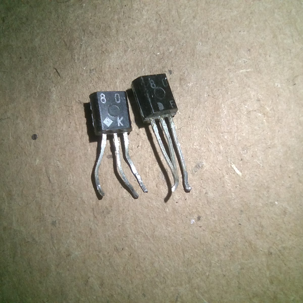

Так есть какие-то полубочонки три штуки я не знаю как их идентифицировать

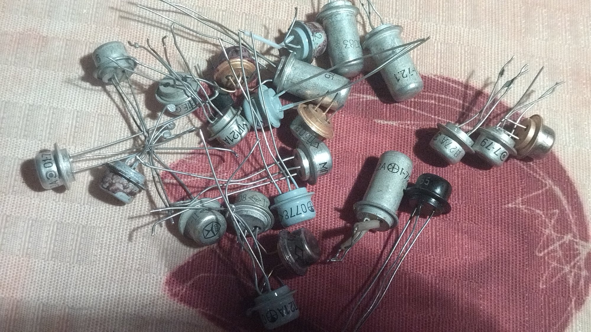

И есть в рации лён б транзисторы на них можно найти описание
2т602Т608Б пара,2n2369пара
И bc 177 вроде Хитачи пара есть 2sb75

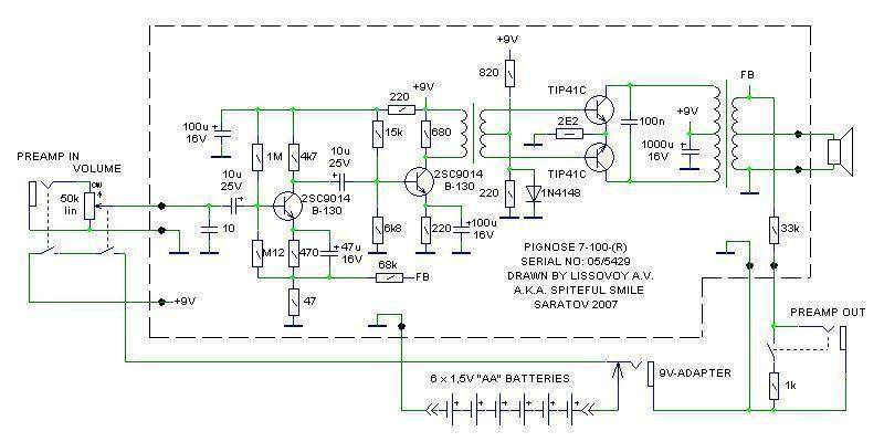

Кстати есть вот такое известное гитарный
усилок посмотрел npn транзисторы нельзя ли на выход туда поставить ад-161 ад-162?
Есть кстати его обратной полярности более ранняя Германиевая схема Фрэнк заппа как раз через неё писал много музыки

они у Вас есть???? на них отличный можно из концнртного или астры сделать!!!!! зачем их в трансформаторный пихать туда лучше всего кт908 ваши или по три гт403 в параллель отобрать из такого колличества можно отличную подборку сделать
пока только кт602б подходит и что там в лене? какие?
остальные бэтта мала да они по 10 руб не прблема купить
3107 3102 буквы обязательно те что я дал
2т602б ставьте в астру на место V7,а мп 37 что выпаяете поставите в драйвер как на схеме я нарисовал вторым после такого же мп37 цоколевку посмотрите 2т602б внимательно
во втором плече замените мп40 на мп21а у вас есть на фото

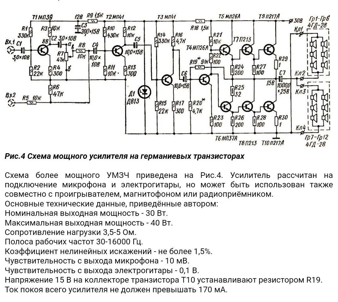

Нашёл эту схему там пара ошибок для музыки звучит говорят отвратноIMG_20240423_223427.jpg
вот так нужно сделать
верхний резистор вольтодобавки 470ом,,,,,,,1к забыл подписать
узел термостабилизации в зеленом квадратике не влез на схеме нарисовать
п605 можно без радиаторов
мп37 исправил ошибку на схеме ориг,там еще один добавить
в этой схеме особенно важно поставить кт 3107И с высокой бэтта тк всего один каскад усиления напряжения
если п605 будут не очень греться можно уменьшить резисторы в их эмиттерах до 33 ,,,,,27ом
на выход можно п210а попробовать тут п605 ускоряют ВК
    373.1 KB · Просмотры: 178

Мысль изначально была концертный 304 надстроить ещё ВК по типу этого гитарника, схему добыл
А чистый параллельник интересен тем, что сам смогу собрать, но
нет схем на музыкальных транзисторах
Гт 402 по частоте никак
