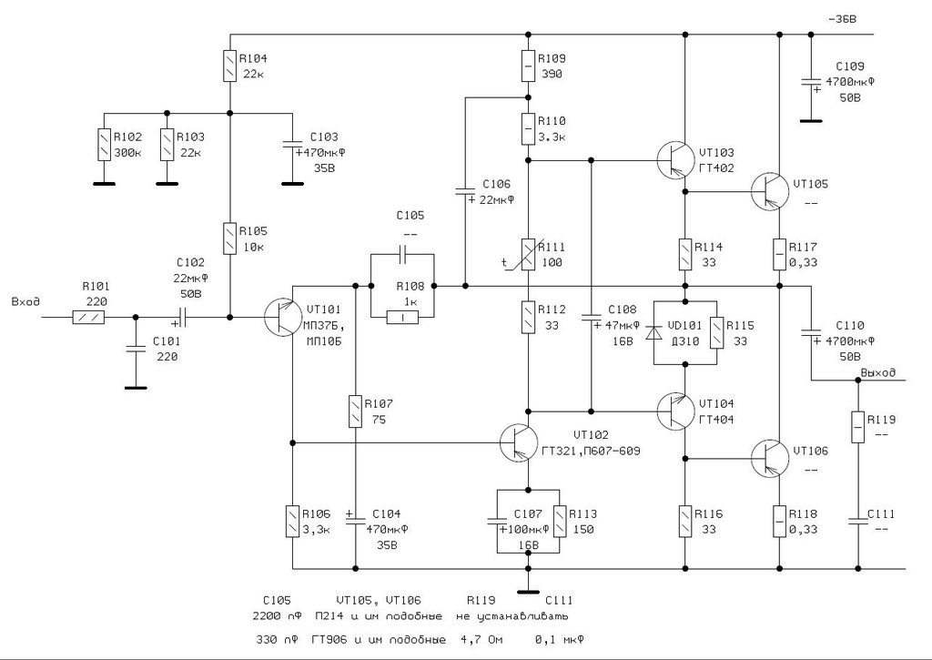

    71.1 KB · Просмотры: 257
Только на вход (и не только) Робертович настоятельно советовал кремний.
схему надо перевернуть и поставить кремний в первые два каскада,а еще повторитель на п605а перед ВК
Зачем переворачивать? Вы pnp нормального кремния не найдёте???

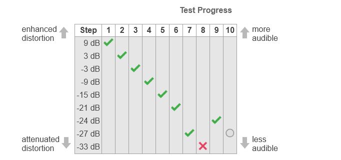

Спят все, попробовал с недорогими блюпупными наушниками - опечалился :) Похоже - 2% искажений АС (именно они моделируются?) я уже не услышал :)
Закономірний передбачуваний результат. Тепер відгадайте, яка з ланок Вашого звуковідтворюючого тракту найслабша. ;)

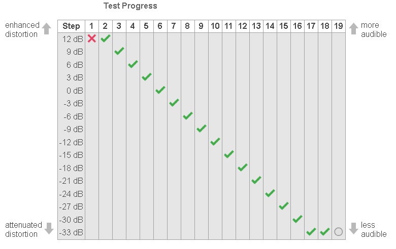

Я не хвастаюсь, я в шоке...
You reached an audibility threshold of -33 dB. This value is -8 dB below the mean value of the audibility threshold of all listeners participated in the test. Apparently, you have been very sensitive in detecting signal distortion. You may be a trained listener and have sufficient experience in assessing sound quality, or you are just lucky by getting this good result on accident.
Вы достигли порога слышимости -33 дБ. Это значение на -8 дБ ниже среднего значения порога слышимости всех слушателей, участвовавших в тесте. По всей видимости, вы очень чутко распознаёте искажения сигнала. Возможно, вы опытный слушатель и обладаете достаточным опытом в оценке качества звука, или вам просто повезло, что вы получили этот хороший результат случайно.
А теперь я, пережив случившееся, могу спокойно рассказать, какая "система" звучала - телефонный выход встроенной звуковой карты, инвертирующий усилитель на ТЕА2025, колоночки GEMBIRD с 4-дюймовыми головками, выпрямитель с конденсатором 100000 мкФ 10 В.
pnp на входе меньше шумит,нпн в УНе будет лучше тк у нпн меньше миллер(нелинейный) и буфер можно будет сделать на п605 увеличив процент германия в усилителе(для фанатов германия)
