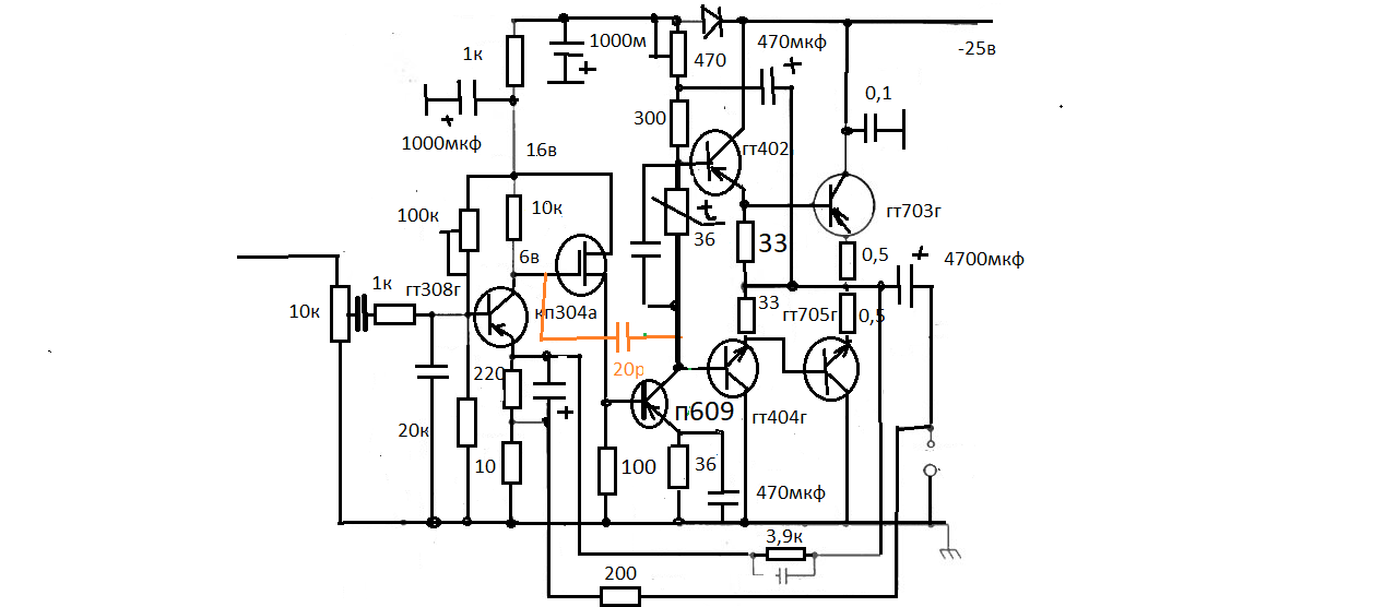

Германиевые УНЧ
    34.1 KB · Просмотры: 175

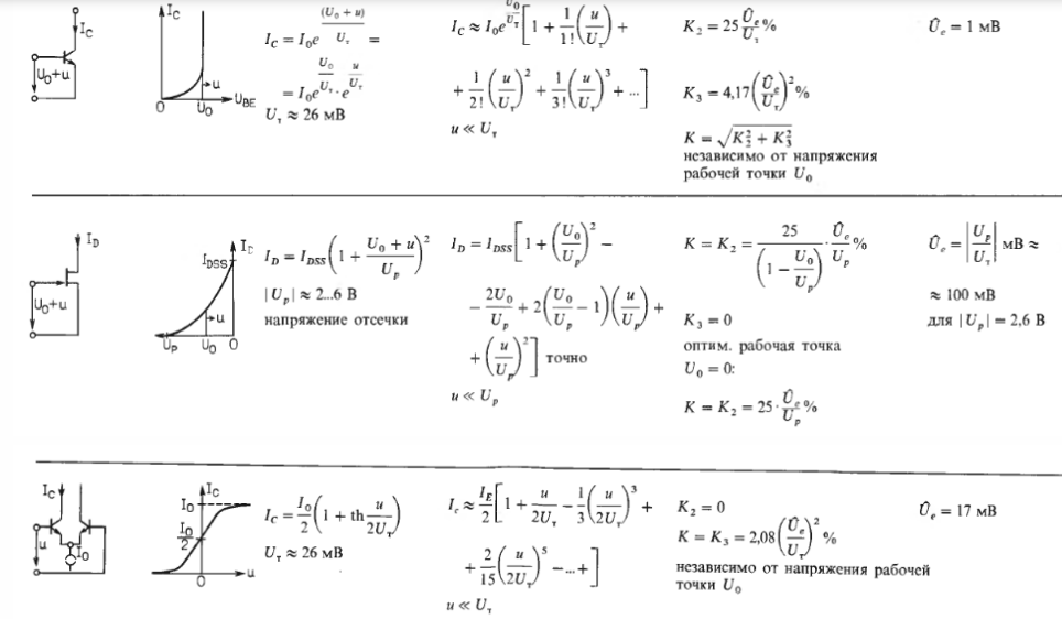

Думаю, кремнієвий біполярний транзистор на кшталт КТ3102\КТ3107 чи буржуазні аналоги будуть там кращими за j-fet, бо матимуть більш високу крутизну передавальної характеристики.
но большую нелинейность,особенно при выборе оптимального смещения у джифета,кроме того наличие повторителя на мосфете позволяет увеличить нагрузочный резистор и достигнуть большего усиления в первом каскаде
Коефіцієнт підсилення каскаду за напругою то крутизна помножена на опір навантаження.
Далі працює загальний зворотній зв'язок і чим більше підсилення в петлю, тим меншими будуть нелінійні спотворення.
из германия сверхлинейника не получится,зато у джифета квадратичная характеристика и мало нечетных гармоник

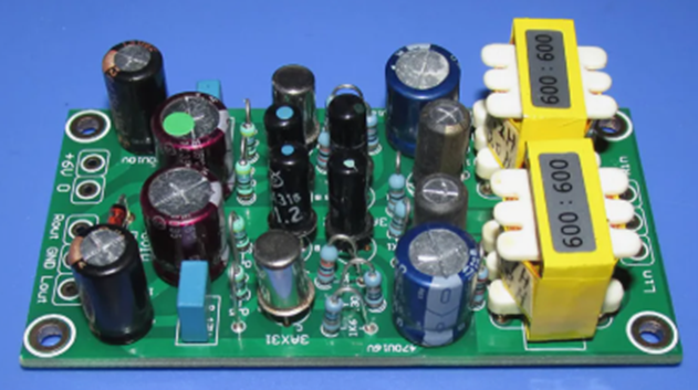

Германиевый транзистор OCL плата усилителя 20Wx2 LG334​
11 178 ₽
Алишный (плата в сборе)))

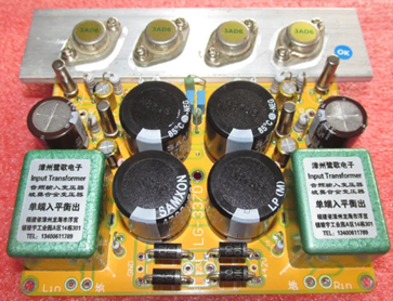

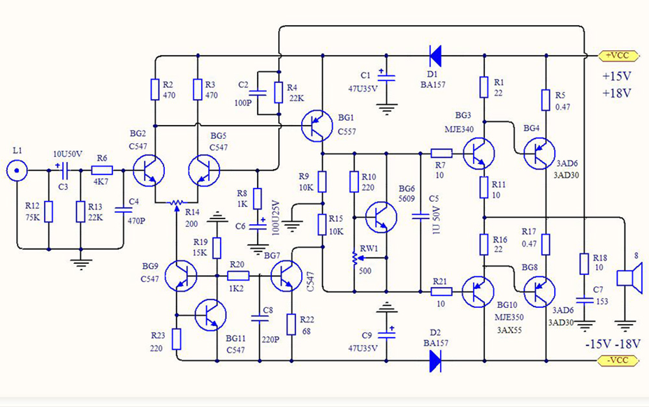

Германий важен только в ВК, остальное от лукавого.
С входными трансформаторами и с выходными транзисторами непонятки, и лампу зачем-то вспомнили. :)

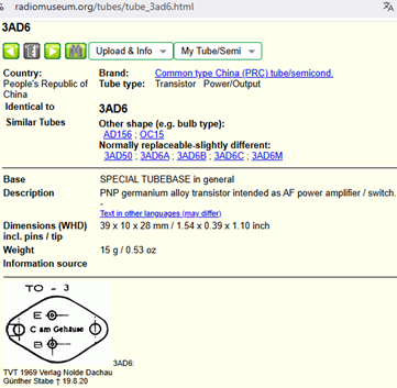

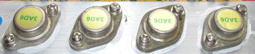

Для эксперимента подключить Kaolanhon Односторонний ламповый усилитель 3AD6 10 Вт * 2. к предусилителю из п.6728 (юан8), см. ниже и макет готов.

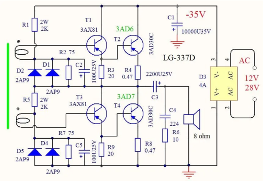

На схеме обозначение транзистора 3AD7 явно ошибка.
По 3AD6 ниже.
Да я про бумажную наклейку на транзисторах. А про лампу, смотря какие параметры у этих входных трансиков. На вид они малюсенькие, какая на хрен лампа, да и расcчитаны они наверняка на стандартный входной сигнал.
Возможно, от аналоговых телефонов\модемов или подобные. В Чиде появилось много мелочи, в т.ч фирменной.
Решение с составным транзистором и диодной (термо)стабилизацией тока покоя. Первым можно поставить ГТ402, .ГТ403, П605.
Мелкий транс. с металлическим экраном.
В сборке, действительно на входе.

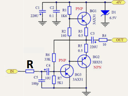

HAXNFIELEC Германиевый предусилитель для наушников​
на трёх транзисторах

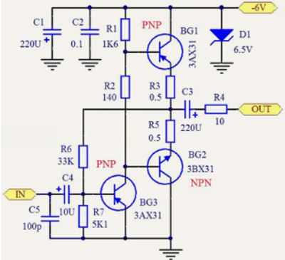

Частая проблема таких "усилителей" в том что никто же не думает что он инвертирующий, да?
И в итоге в схеме не хватает одного резистора обозначенного как R
Его роль перекладывается на источник сопротивление которого может быть от нуля ом до единиц килоом. Так что чем лучше источник- тем дерьмовее звук, выше усиление и выше искажения.

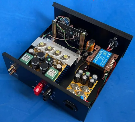

Kaolanhon Односторонний ламповый усилитель 3AD6 10 Вт * 2​
Чисто Ge 2х10 Вт, плата 122х108 мм, (3869+825)р.
вместо дарлингтонов лучше поставить по три гт403 впараллель,в трансформаторной схеме нужны сплавные германцы с большим напряжением Б-Э
а дарлингтон на двух нч транзисторах них будет тупой

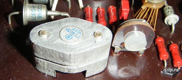

Смотря где. Как эмиттерный повторитель с низкоомной нагрузкой - самое то. Я на нём делал однотактные усилители для наушников 16 Ом, первый каскад МП42 с ОЭ, второй - ГТ403 с ОК, с непосредственной связью, на выходе конденсатор 500 мкФ. Но радиатор к нему присобачивать было чертовски трудно - я латунную трубку нахлобучивал внатяг.

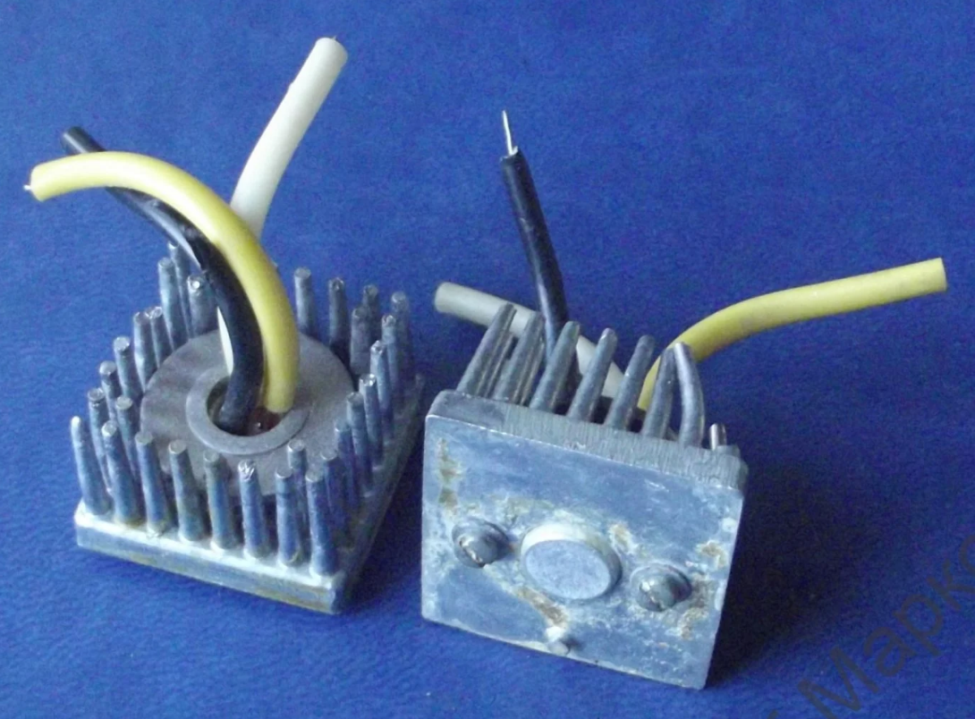

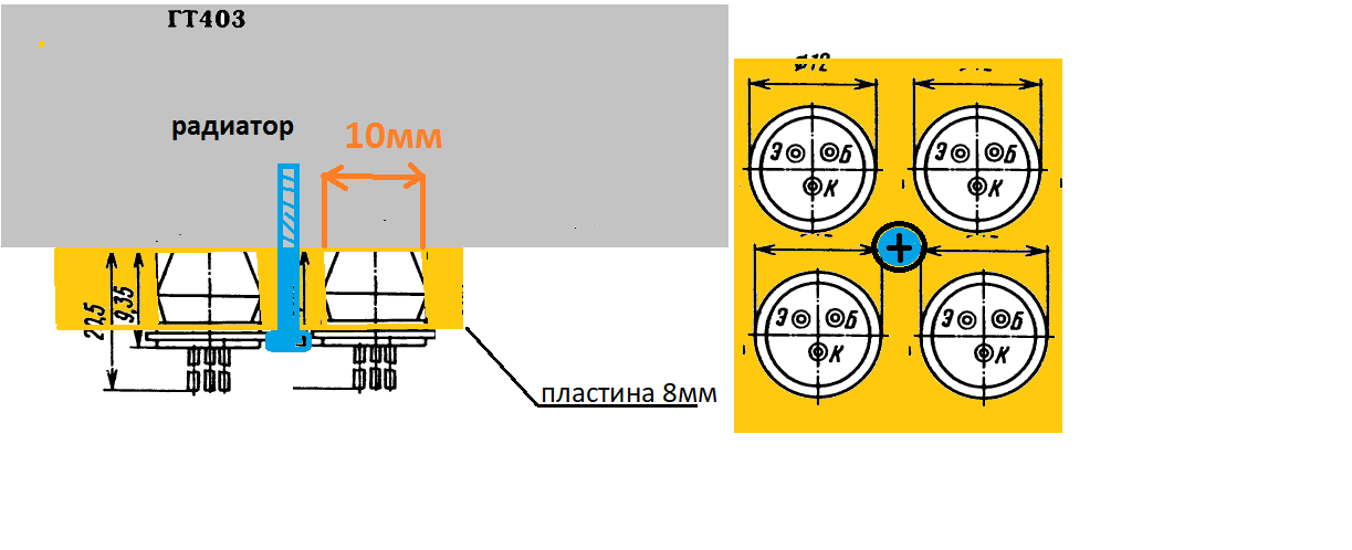

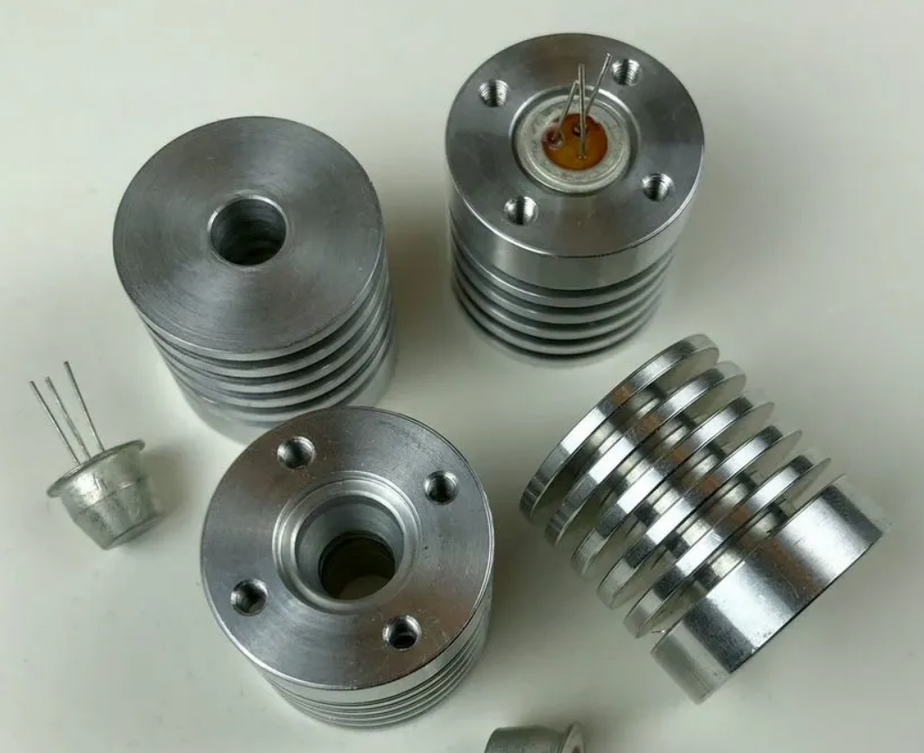

Две пластины с отверстием на 10,2 сжимаешь болтиками на 3 и крепишь к плате вот и усё

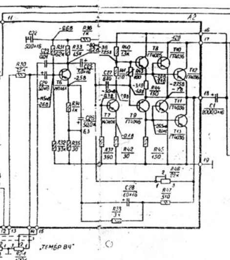

Стояли в выходном каскаде в Весне 201-ой, страшно подумать- стерео, олимпийский 1980-ого года, безумных денег стоил, аж 380 рублей. Задолбался эти транзисторы менять. Благо радиозавод был в городе, а так негде было бы их взять.

Реальность же такова, что УНЧ магнитофонов типа Весна-211 на ГТ403 мог усиливать до сотни кГц без особых проблем, и даже был склонен к генерации за пределами звуковых частот. Что-то намудрили справочники с этими 0.008 МГц.
Реальность была такова, что этот транзистор там работал в схеме с общим коллектором. А эта схема характерна тем, что даже при усилении по напряжению меньше единицы транзистор может продолжать усиливать по мощности. И именно поэтому склонен был к генерации, потому что фазу в таком режиме сворачивал будь здоров как.
Там верхнее плечо с ОК, а нижнее с ОЭ (однополярное питание и транзисторы одного типа). Но всё равно как-то работало. Усилитель получился с хорошей АЧХ, но склонный к генерации на пиках сигнала.
ООС делает чудеса, однако. На этих высоких частотах размаха большого не нужно, а за счет верхнего плеча, которое в усилителе в режиме AB работает в активном режиме в достаточно большом диапазоне входных напряжений, сигнал и проходит на выход. На вершинах отрицательных полуволн высокие частоты валятся, да.

ГТ403 стояли на выходе стереомагнитофона ВЕСНА 211. Питание 12 В, выход по паспорту 6 Вт, на радиаторе, по 2 на каждое плечо (4 транза на канал). И всё равно вылетали!! Вот такие они загадочные.
ГТ403Б постоянно дохли в маг. Россия, Весна, Тарнаир, там они были в каждом плече по 2 в параллель. Я вместо 4х403 ставил 2 шт. ГТ 703 и отлично работали- никто не жаловался, наоборот благодарили, что появились высокие частоты, а с 403 их вообще не было.
По два надо подбирать все 4 с одинаковыми параметрами! Этим не заморачивались, вот они и летели.
Так они летели в новых не ремонтных аппаратах!
Так на заводе и не заморачивались! Скорее еще и конструкторская ошибка! Выход на 2 Ома! Помню нашу ту технику вскроешь, а места нет от слова совсем. Для германия нужна хорошая вентиляция и радиаторы. И потом, это был переносной аппарат, но колонки в гости тащить, не хватит рук. А всем хотелось погромче, вот и пихали горе радиотехники в эти разьемы типа банан или точка-тире оголенные провода для подключения различных колонок и делали замыкание случайно.

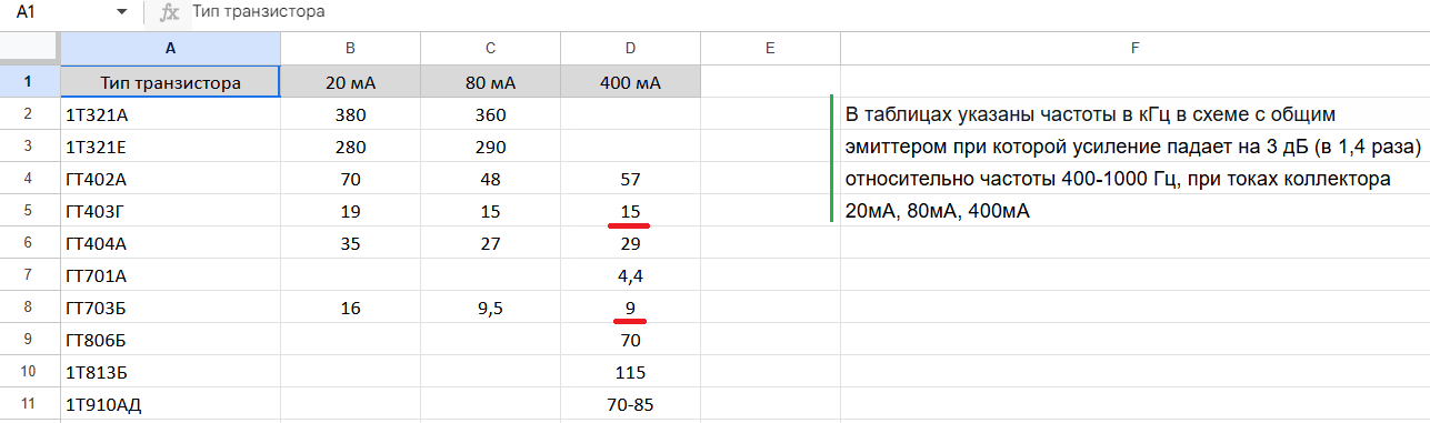

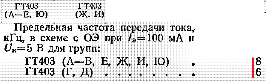

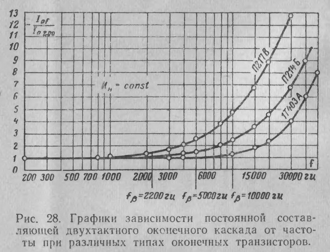

Удивили паршивым 403! Вы с ним работали или в руках держали? Перевод частоты из мега в кило у вас не правильный! А потом вас не смущает слово частота генерации? Все как у всех спецов- ключевое слово частота! У этого транзистора ПРЕДЕЛЬНАЯ частота передачи h21э 8 кГц не менее! Если перевести на граничную частоту передачи, порядка 0.5-1 МГц! Ошибка в справочнике, и многих паспортах! Я даже находил паспорта на 1Т403 с ОС приемкой и там запись граничная частота передачи! Предельная указана и у звуковых ГТ703 и ГТ705 в 10 кГц. У П214 граничная частота передачи не менее 150 кГц! Что соответствует предельной не менее чем 3 кГц! На пальцах ГРАНИЧНАЯ это когда коэф. передачи уже 1! Транзистор не усиливает! Предельная, это когда коэф. передачи, немного падает на 3 дБ или в 1.41 раза! Встречаются паспорта на транзисторы ГТ403, и там правильно указана предельная частота 8 кГц не менее!
ГТ403 имел в справочниках 8 кГц всего, но это был другой, совершенно ДРУГОЙ параметр частотности. Их было два, в одном случае частота указывалась для единичного коэффициента усиления, как у подавляющего числа полупроводников. А у ГТ403 частота в сопроводительном листке указана для снижения усиления до 70% от величины на постоянном токе.
В итоге, эти два разных параметра, в любительских справочниках смешались и возникла путаница. ГТ403 быстрее П214 на деле, но медленнее ГТ402...

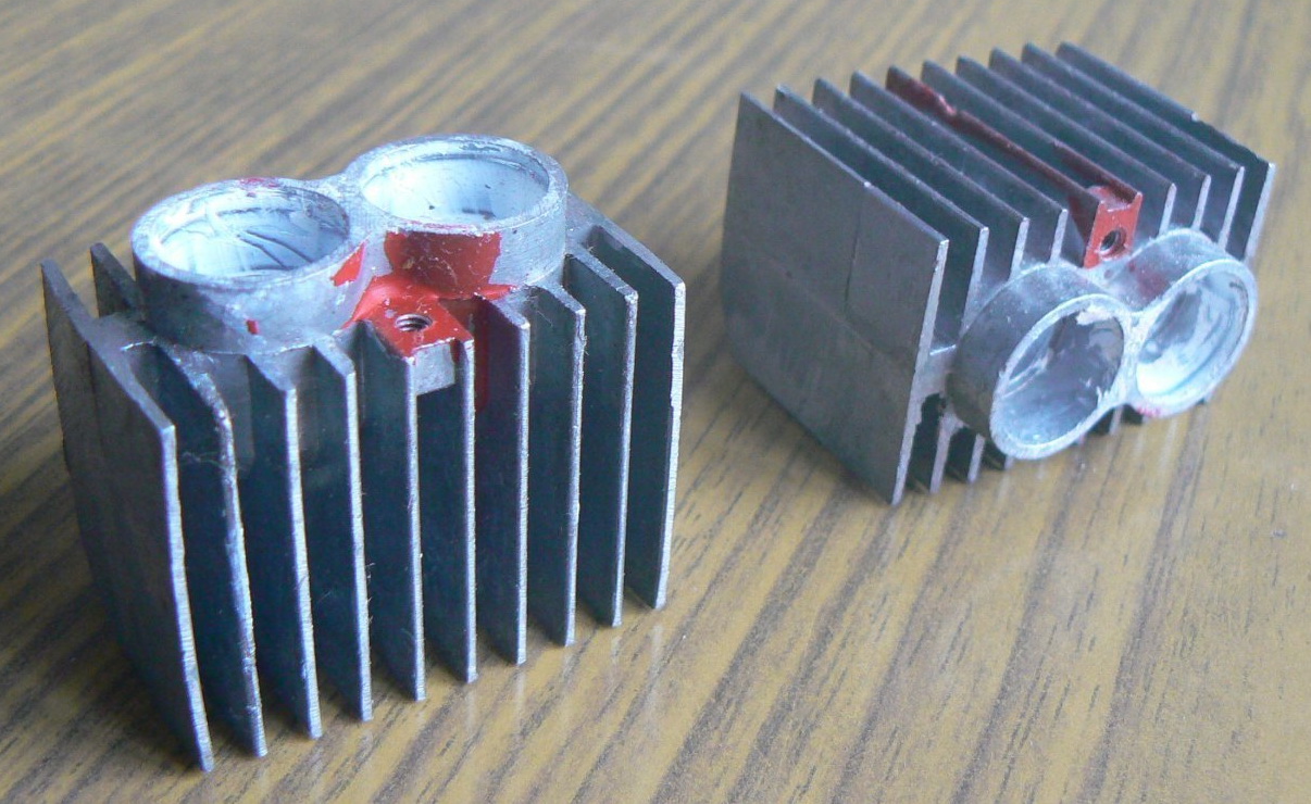

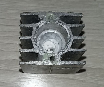

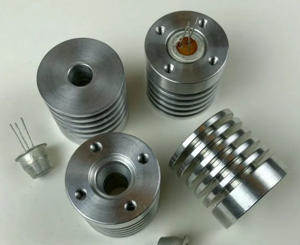

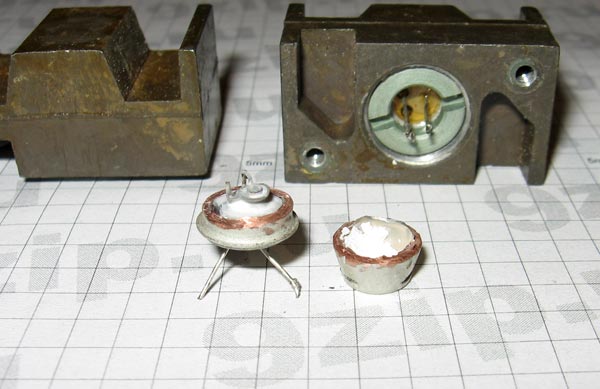

Радиозаводы для 403-х делали радиаторы с помощью конусно-цилиндрической спецфрезы.
А любителям оставалось только громко материться. Вспоминать сексуальную ориентацию аффтаров такого корпуса и другие интимные отношения с их родственниками.

Гт703 по паспорту:
ГТ403 по паспорту:

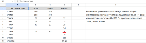

В реальных замерах:
https://ldsound.club/threads/vybor-tranzistorov-dlja-usilitelja.643/
Заметим если у ГТ403Г по паспорту 6, а в реальном замере 15, то у ГТ403 с 8 кгц по паспорту в реале будет к 18 кгц.

Туева хуча радиаторов промышленного изготовления если руки заточены под туй и не могут приблизительно так сотворить:
1.8n_Pwba4Xpb5dtybp7KkIs1gXJBxYNyA-W1clH9oVpx5.jpg2025-02-11_225746.png306736668.2.jpggt403.jpggt403_radiator.jpg
как было сказано выше гт 403 имеет частоту 15кгц в реале и параллелить по 3...4 шт нужно,что вы хотели у него 1,25а ток а у п215 5а,зато частота у п214,215 всего 4....5кгц,тупо сверлим отверстия 9,8мм в пластине 8мм и на термопасту плотно вставляем и этот блочек уже на радиатор

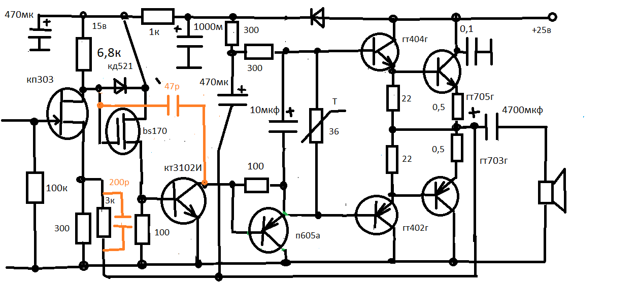

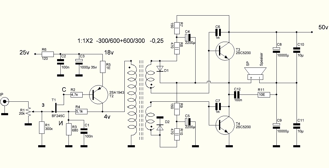

докупите,зато нормальный симметричный выход будет с ОК а не квази или транс не нужно мотать для схемы с трансформаторным ФИ

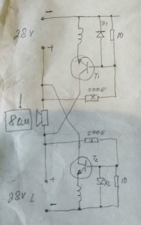

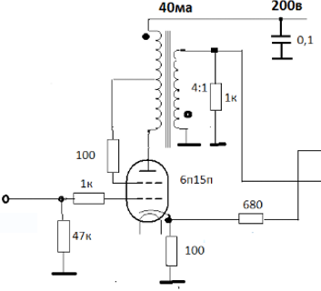

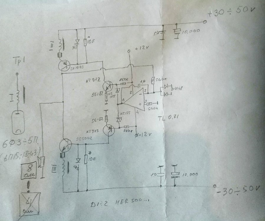

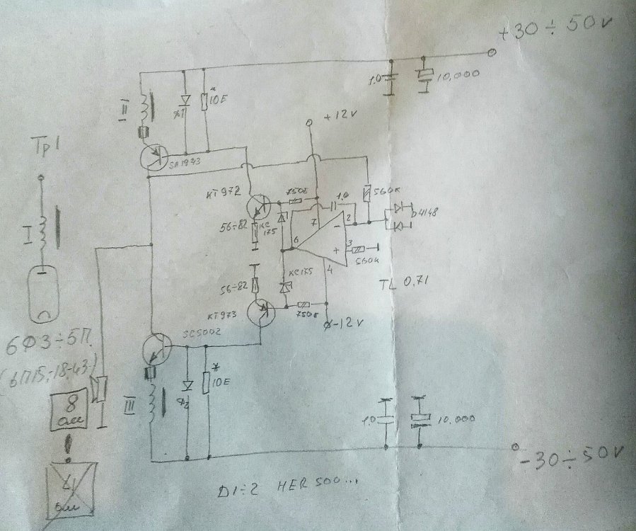

Хорошее решение цепи смещения (на кремний и отсутствие ООС не обращайте внимания)))

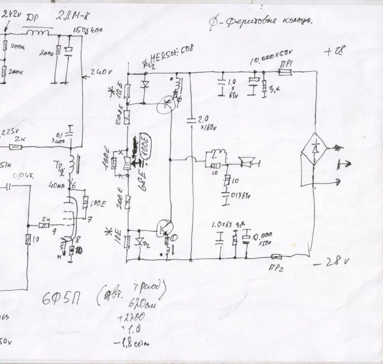

Вторая схема- включение выходных транзисторов с ОБ- смотреть только лампу и обмотки (все врозь))). Особенность- большое выходное сопротивление.
Третья схема-цирклотрон с трансформатором.
Автор - Дерий https://newaudioportal.com/topic/14762-усилители-с-общей-базой/
