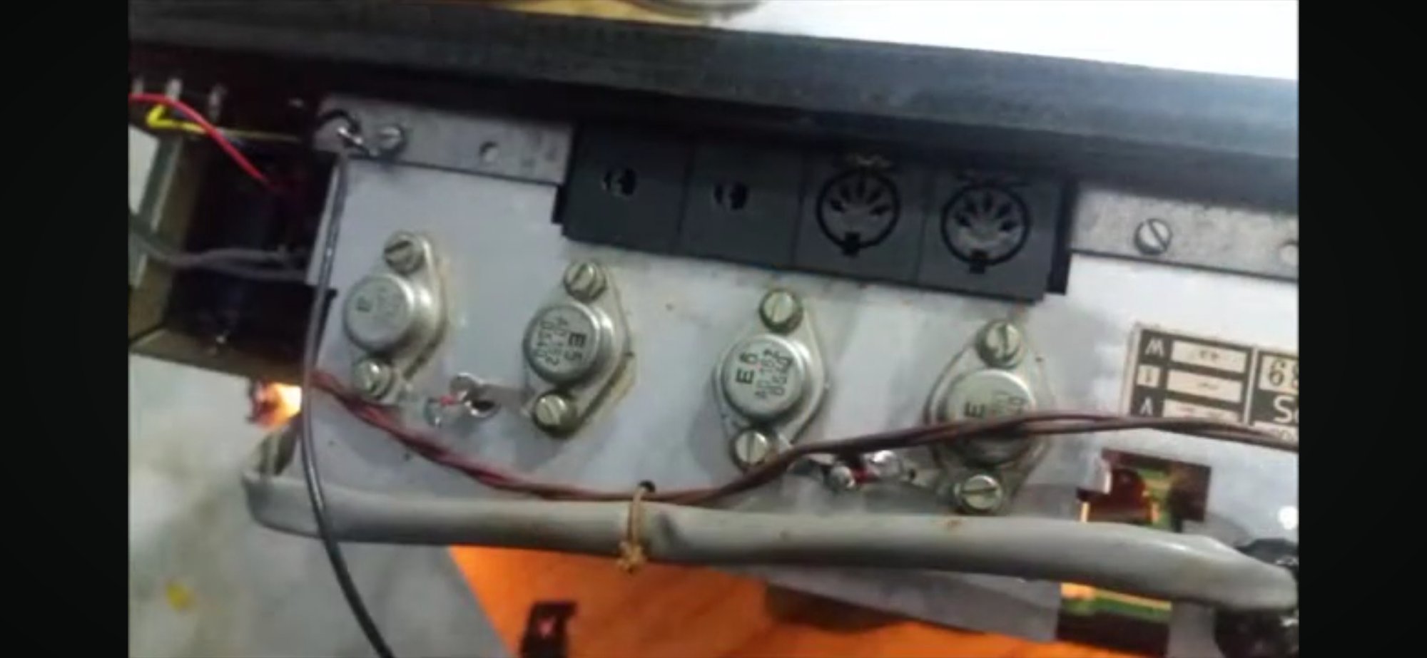

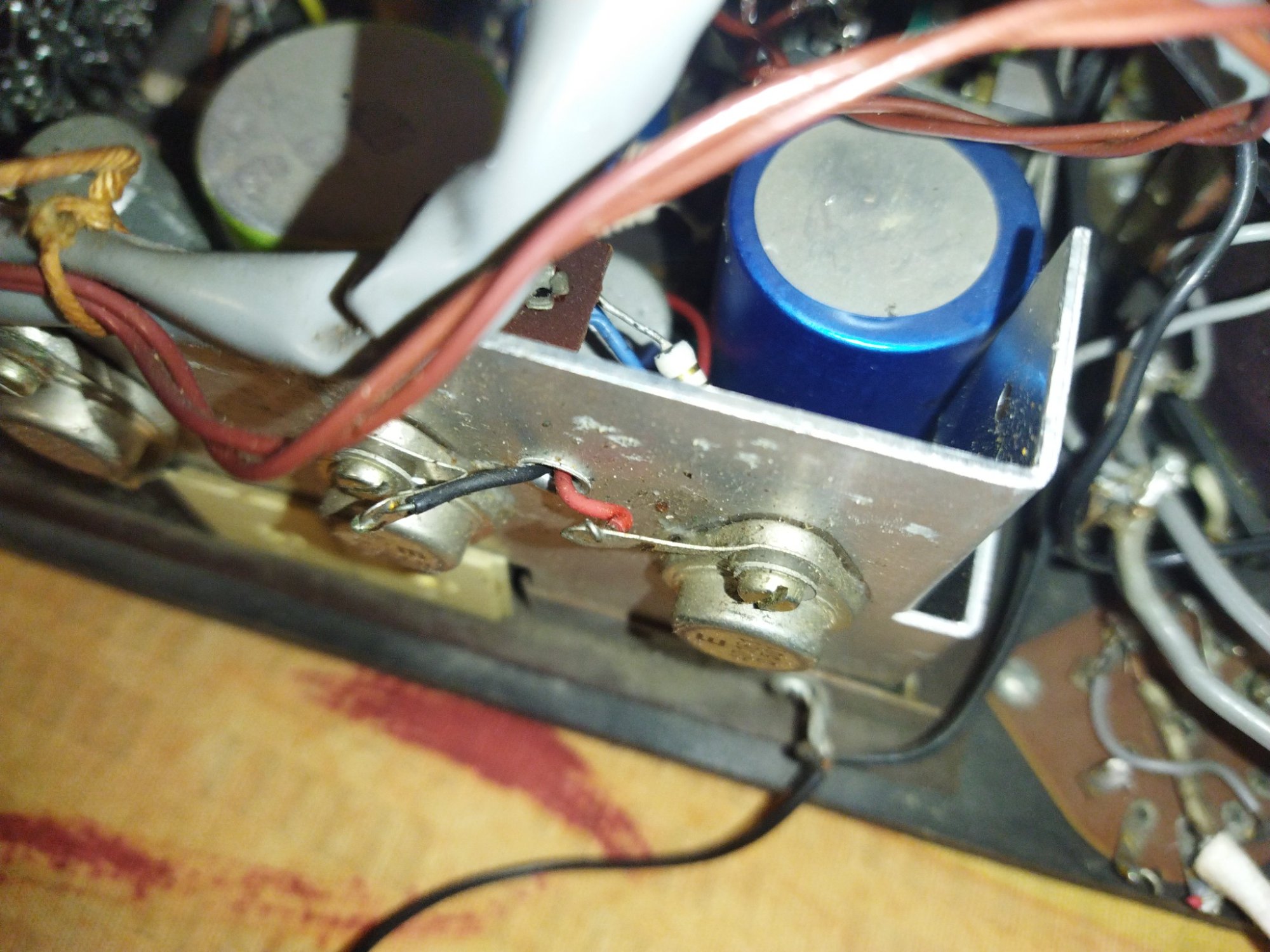

я о том что шляпа это коллектор,как он соединен с платой ?радиаторы отдельные или общий? ПРОКОАДКИ ПОД ТРАНЗИСТОРАМИ СТОЯТ ИЛИ НЕТ?
НЕТ
Общий
Фото же есть
Фото еще раз IMG_20260625_193550.jpgIMG_20260625_163007.jpgIMG_20260625_113706.jpg

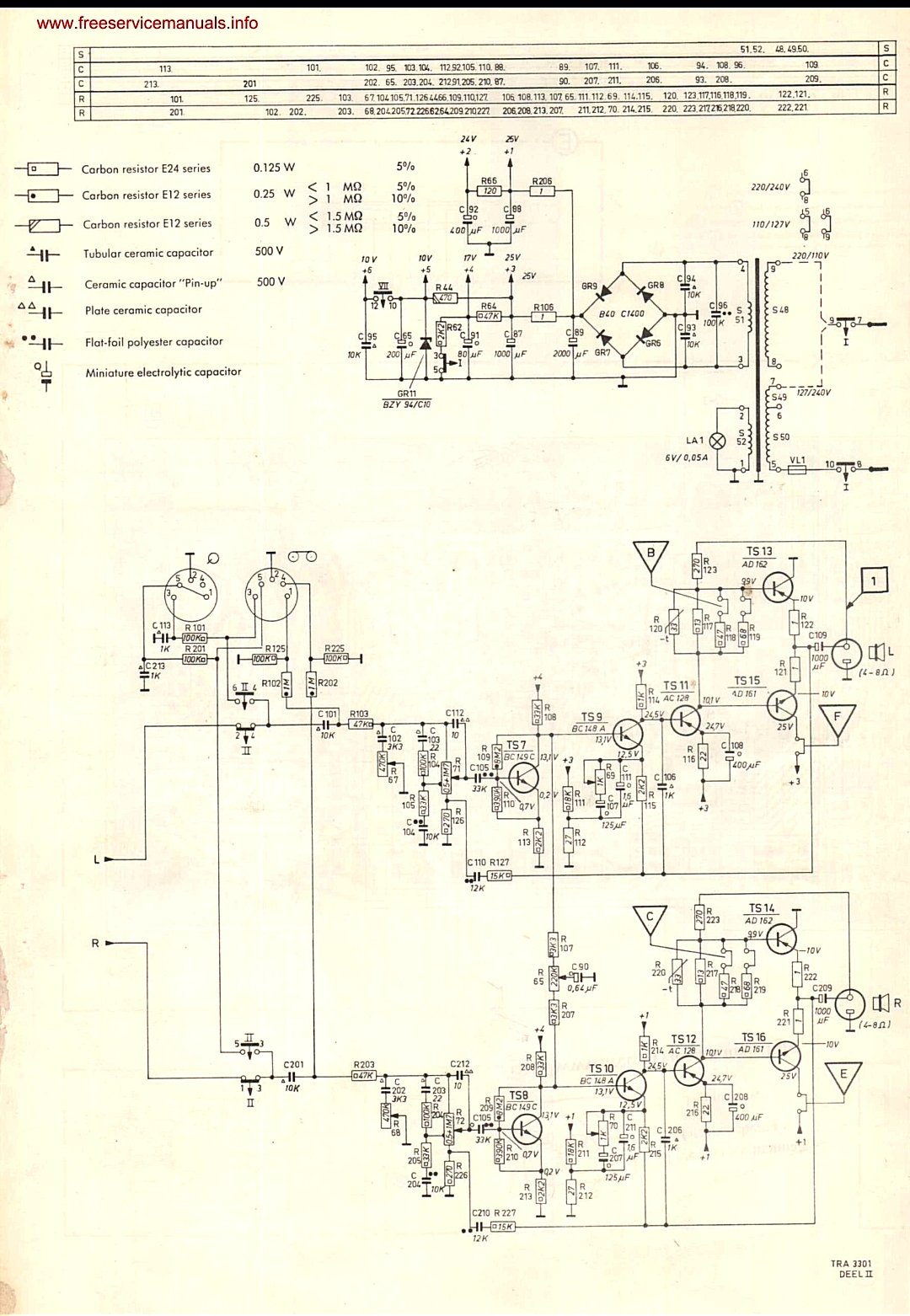

между красным и чернвм проводами что проходят через отверстие в радиаторе должно быть напряжение питания для начала

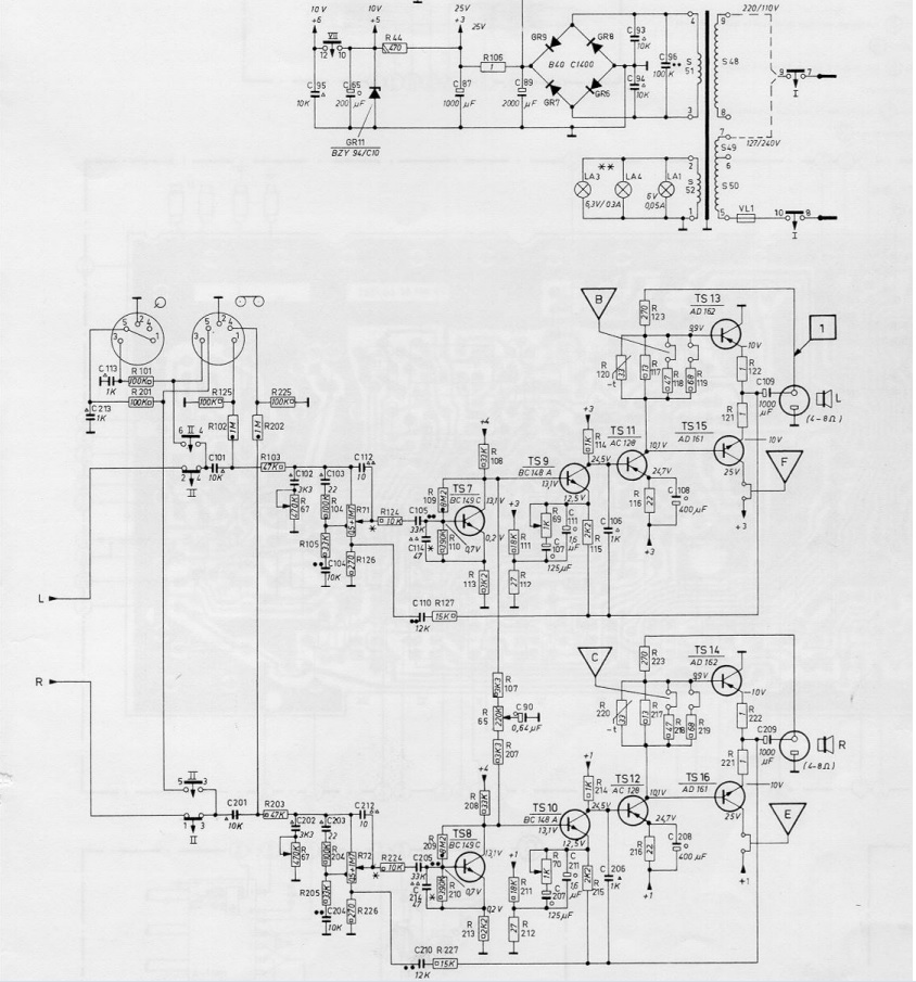

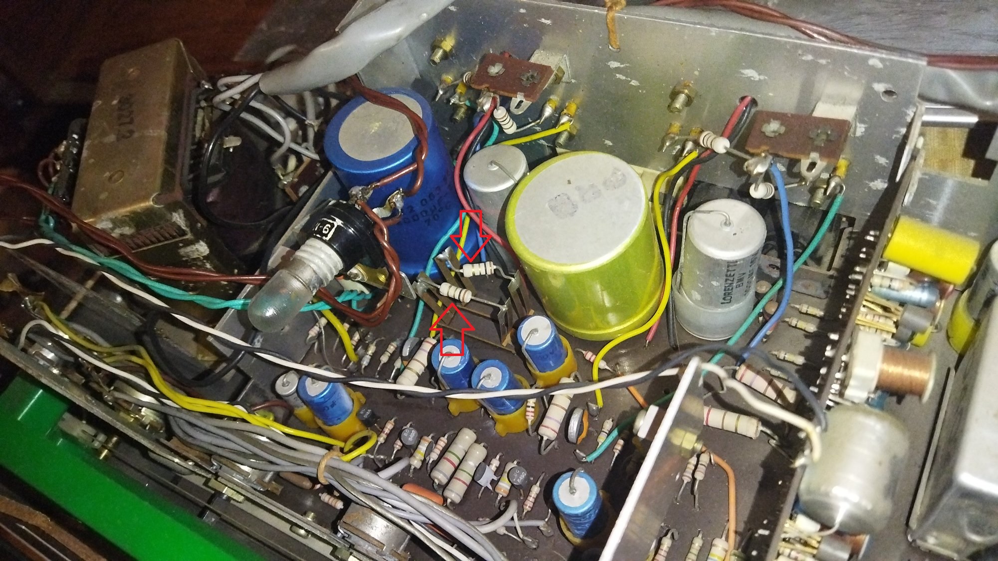

Без выпаивания из схемы выходные транзисторы не прозвонить - там параллельно переходу ЭБ низкоомный резистор запаян. Звониться будет в обе стороны
напряжение КЭ померить и все станет ясно
Выходные транзисторы дохнут парами, потому что, когда дохнет один, возниеает пернкос ро напряжению на выходе. ООС начинант открывать второй транзистор, и он сдыхает автоматом. Резисторы в эмтттерах сразу сгорают. Поэтому, достаточно посмотреть на эмттерные резисторы. Если они целы, и напряжение питания в норме, то с вероятностью 99.9 выходные транзисторы целы. Если они целы, а на выходе нет полпитания - не работает ООС, надо искать ближе к началу.

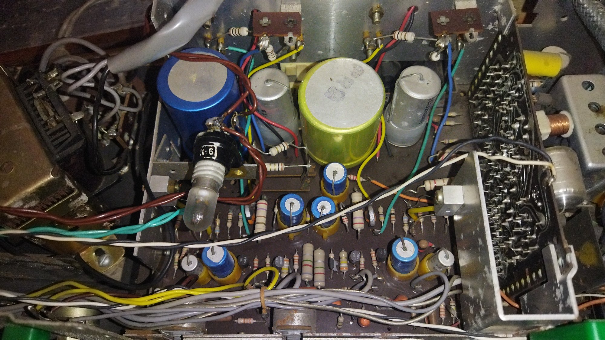

Визуально не горелые.
Сама плата длинная и гнется - потому что у лампочек был неконтакт когда плата прогибается , а потом они совсем погасли.
Крепление выходов рамка у нее отпаялась нога на плате.
Остальное - визуально на плате не отмытый флюс и кое-где лак почернел
Очевидно, что от старости и качества сборки где-то контакта нет.
Либо просто плата гнется и где то пайка отслоилась.
Вообще визуально чёрные эмиттерные резисторы я никогда не видел.и тут тоже все красиво. надо выпаивать и звонить?
проще выпаять транзисторы и на них новый спаять по более интересной схеме тк монтаж шлак полный по фото

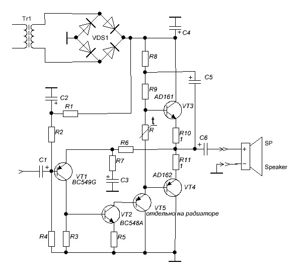

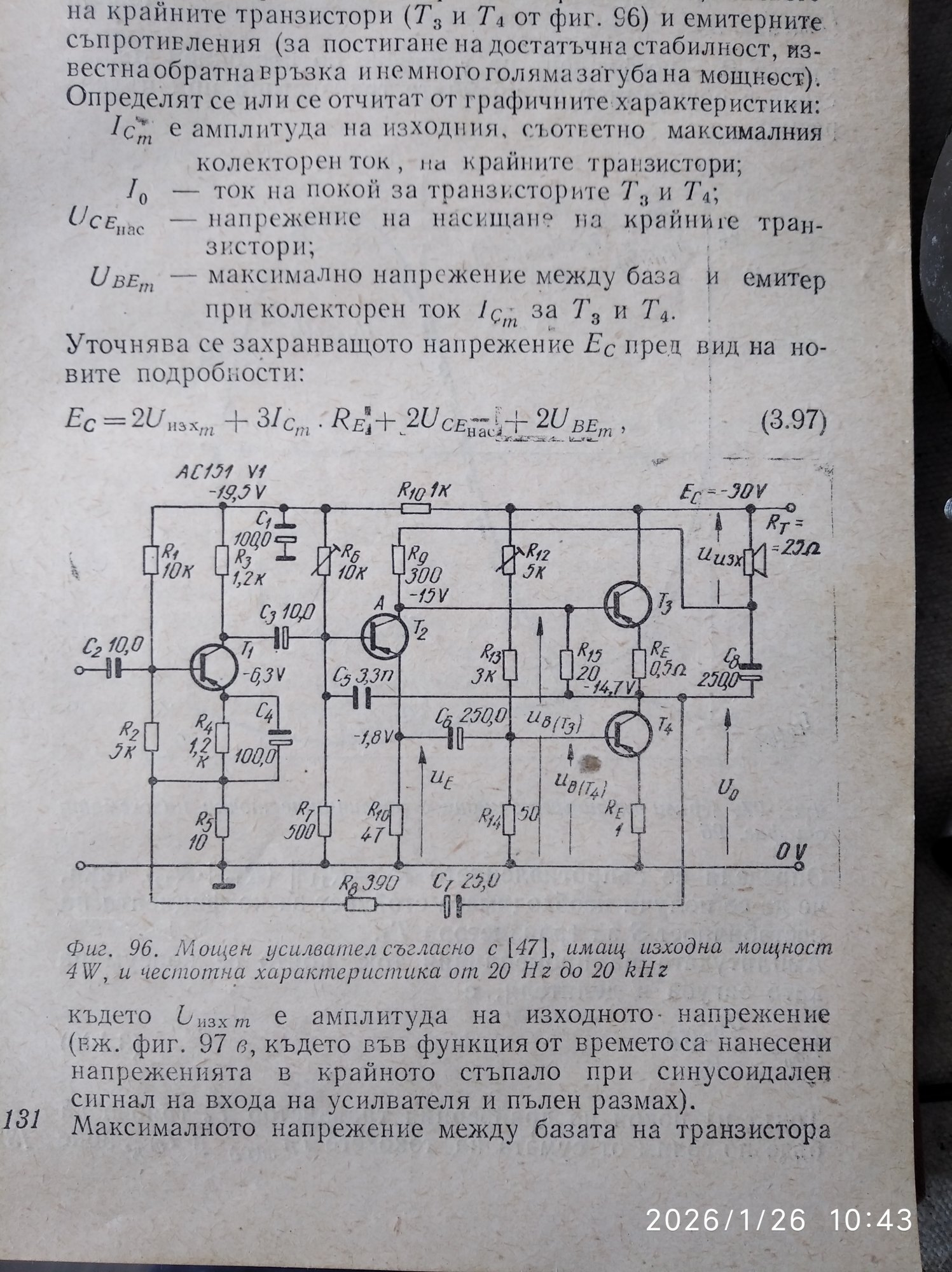

владельцу ад161/162
    31.5 KB · Просмотры: 33

Отпаять базу и прозвонить переходы

На лампы напряжения приходит, лампы гореть перестали контакт, плохой прогибается плата.
не порядок.... нужно исправлять этот дефект..
есть подозрение что там куча таких боков с плохим контактом...

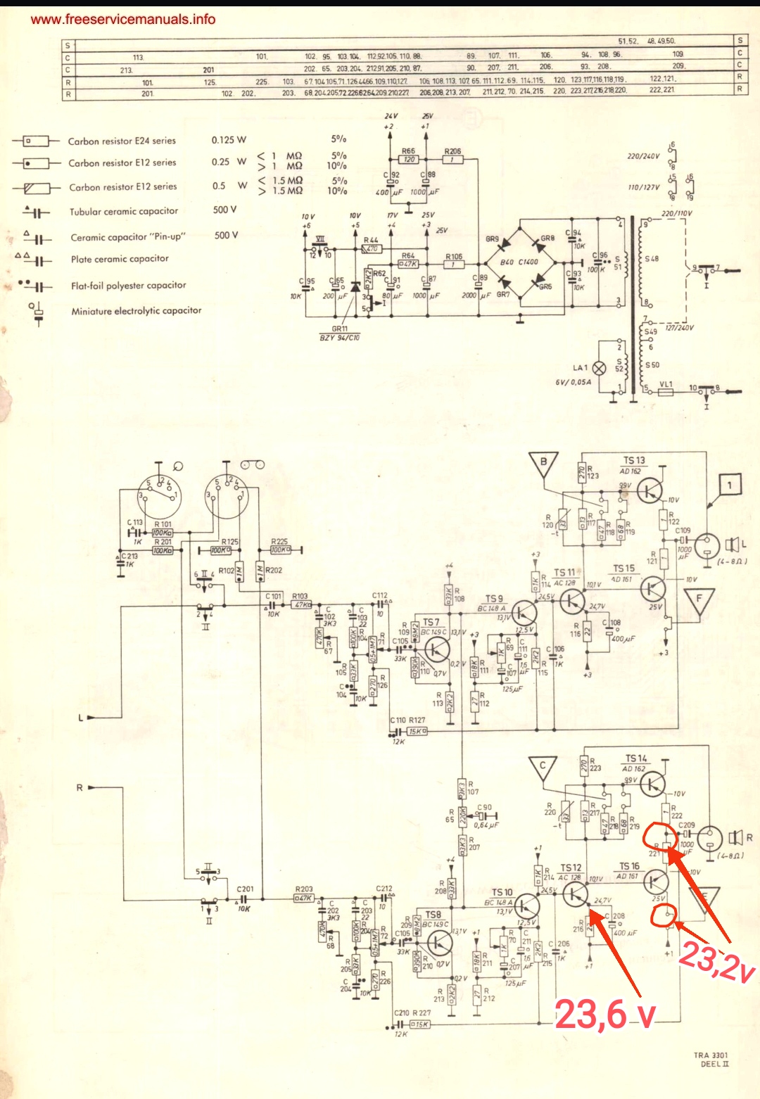

отпаяйте красный и черный от выходников в обоих каналах(лепестки на наружной стороне радиаторов и померяйте между красным и черным напряжение
На эмиттерах 10,8 и -10,8 вольт есть напряжение
И на радиаторе есть напряжение тоже -11 вольт
И на резисторах в преампе есть
между красным и эмиттером 161 сколько? и между ченым и эмиттером 162?
Прямо в схеме на 162м 0,06 вольта
А на 161 м нет ничего
И 0,09ad 162 и 0,05 вольта ad 161

открутите лепестки от выходников,можно не отпаивать
если есть 20в то транзисторы похоже пробиты если между коллектором и эмиттером почти ноль
И тут Судя по всему имеет место монтаж подошвы без изолирующей прокладки
У Вас прямо на фото видно слюдяные прокладки под каждым транзистором. Лепестки контактные на каждом транзисторе. Втулки изолирующие под болтиками.
Вы реально тупите или троллите сообщество? smile_12
У вас прямо на фото видно слюдяные прокладки под каждым транзистором. Лепестки контактные на каждом транзисторе. Втулки изолирующие под болтиками.
