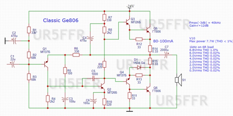

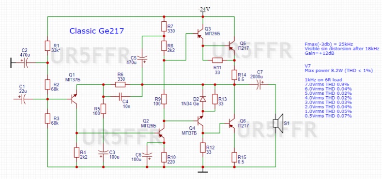

Встретился ещё один вариант перепёлкинской схемы. С ГТ806 понятно, что всё хорошо. Удивительно, что и с дубовыми П217 тоже очень даже... Со слов автора усилитель работает в В классе (?). Источник тут: https://www.qrzua.club/viewtopic.php?p=2227#p2227

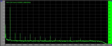

пусть на 10кгц покажет))))) если успеет))) хуже 217 нет уже ничего из сплавных
да и тут спектр гавно длинный хвост гармошек

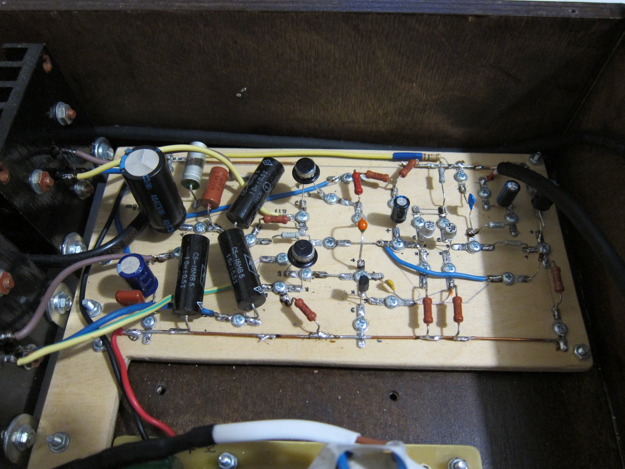

Вот эта сделал на германии
примитив,можно лучше
и без резисторов в эмиттерах сгорят выходники германиевые
Нет все отлажено и работает питание 36в выхлоп 10ватт чистого звука.

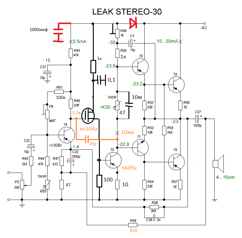

Зачем если эта что привел схема стабильно работает,мне хватает,для разнообразия послушать.
так в ней вч гавно,цик цик

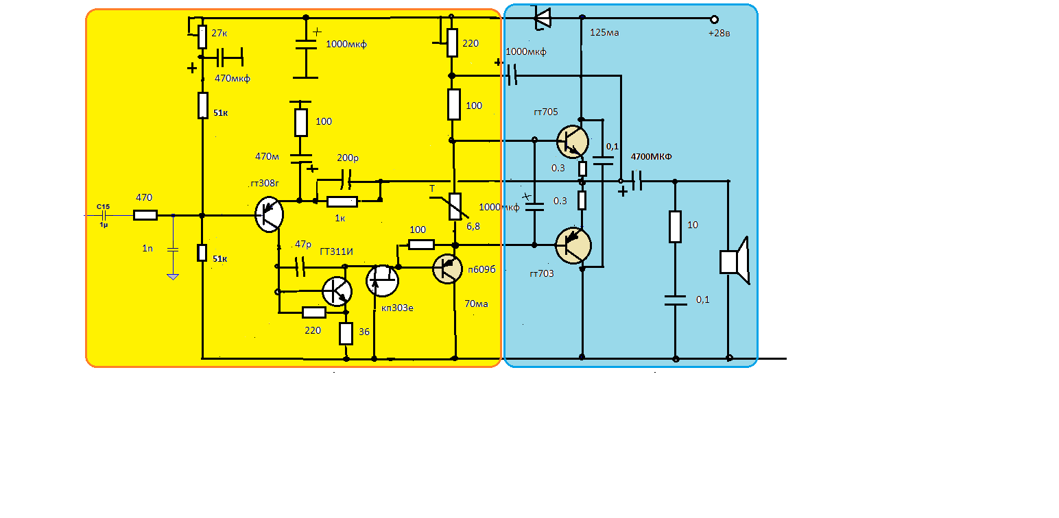

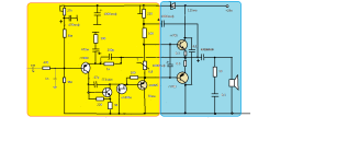

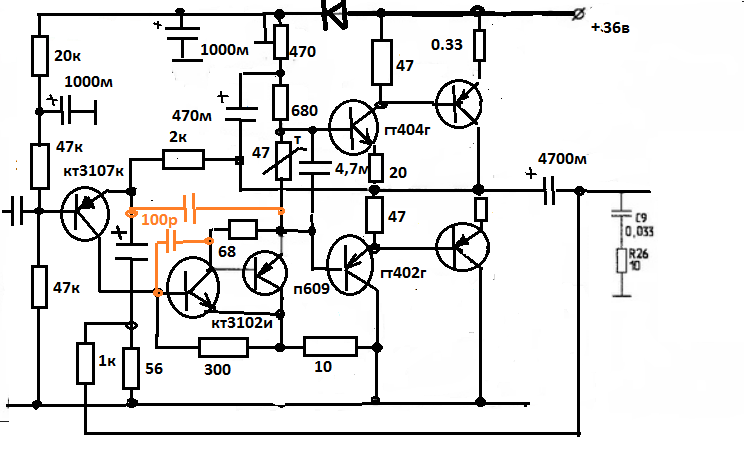

Нее в схеме я поставил гт404-402 а на выхлоп поставил гт-813.
с 813 да будет не плохо,я думал 214,но все равно попробуй буфер повторитель на п609б перед 402\404 будет на много лучше там просто и вольтодобавку сделай

Так у меня еще в УН нагружен на ИТ.
где там ИТ не вижу?????УН нагружен на R11(R25)=4.7к даже вольтодобавки нет
п609 работает в А классе и это практически тройка,локанти нельзя тут сделать тк нет вч пары германиевой (надо быстрее чем 402\404) поэтому ставим однотактный повторитель на п609

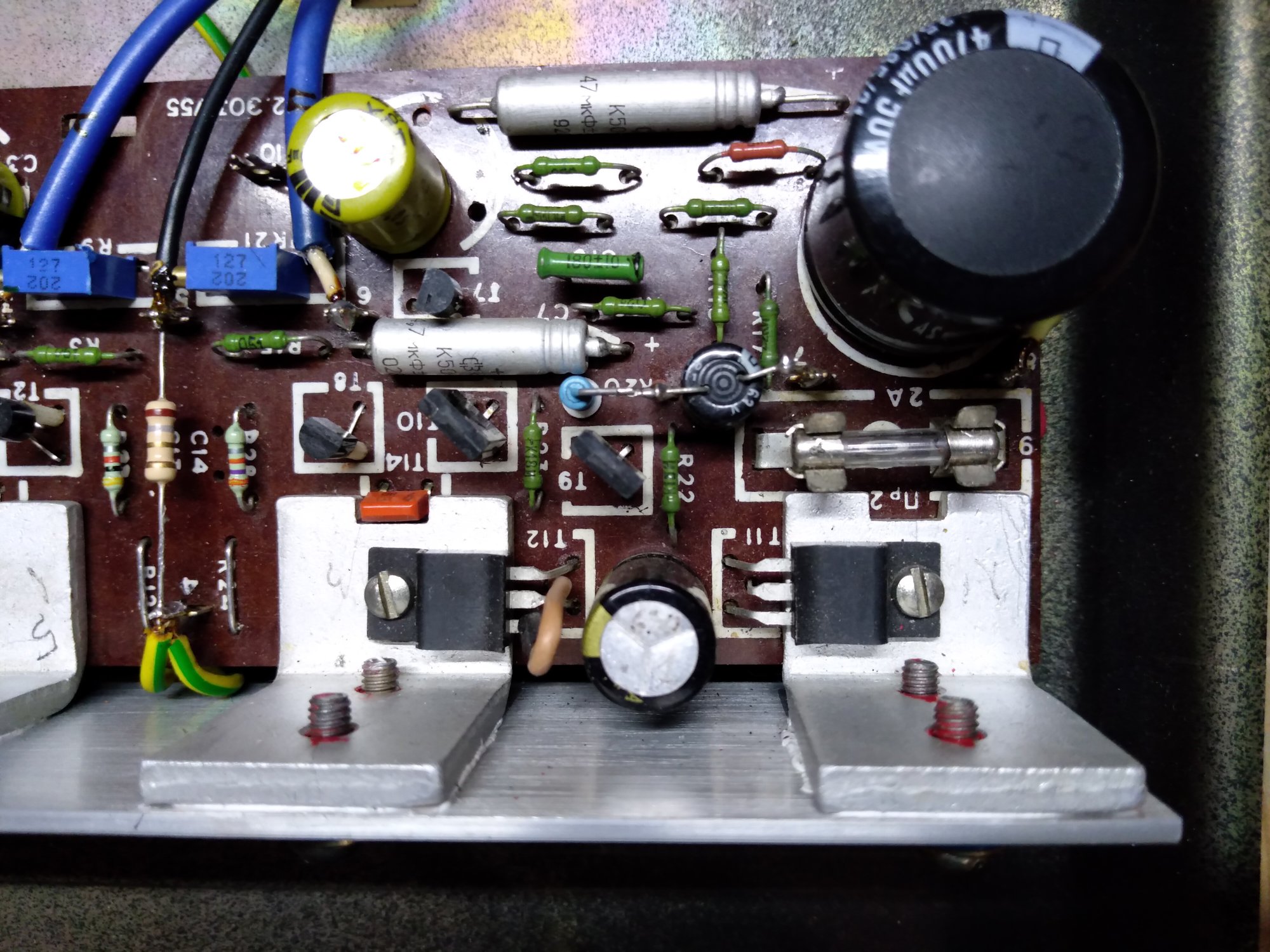

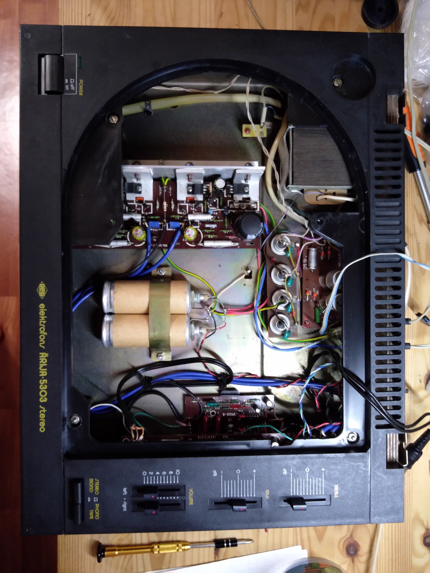

На базе этой схемы и платы от мелодии ,ну вот валялись такие вот сделал .
ну так вместо R11 поставь два резистора 2к и 2.7к и с точки их соединения кондер вольтодобавки на выход разве сложно переделать? а буфер тоже можно втулить навесом на компактном вд140
А зачем вот будет еще такой проект тогда посмотрим.
а зачем такая схема? лишь бы собрать?и валялась место занимала, я такие платы обычно выбрасываю или дорабатываю на сколько можно,даже работающие заводские

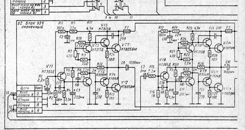

Она же Тоби/Динсдейл 1963, она же Электрон20, она же Корвет-стерео, она же Вильма303... (имя им легион))).

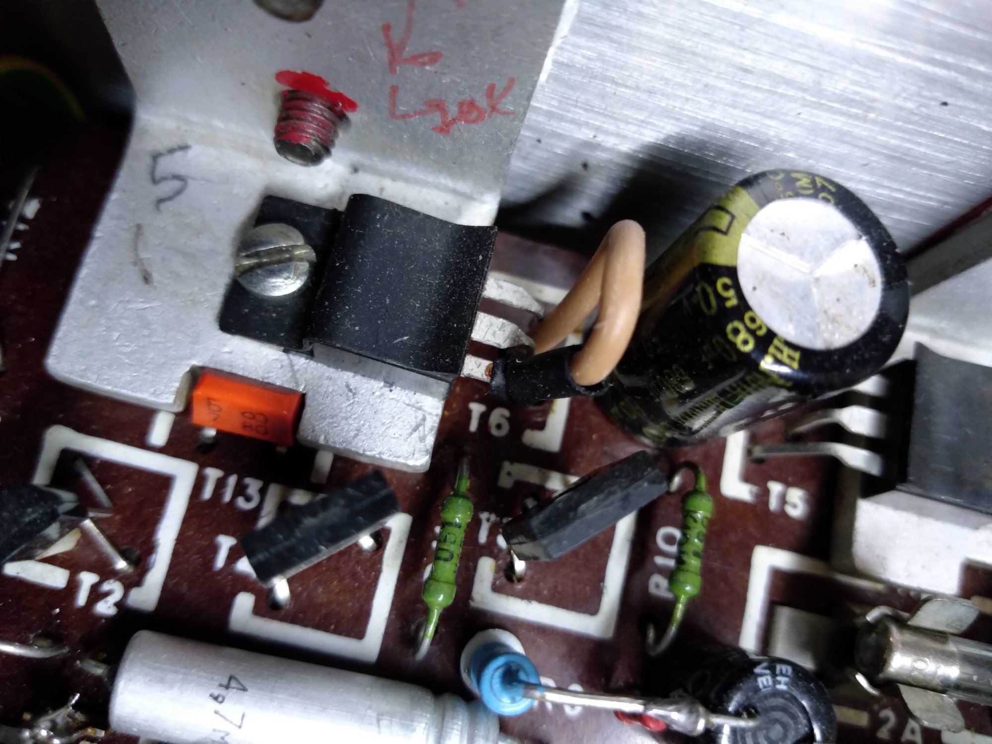

Но в этом варианте я наоборот Gerманские транзисторы выкинул.
P.S. Слабонервным не пугаться, плата мощника не из Арии, из Мелодии(?)

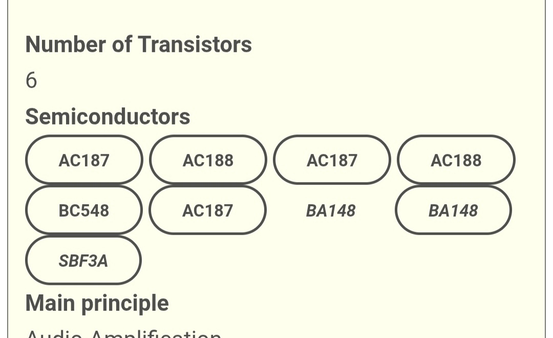

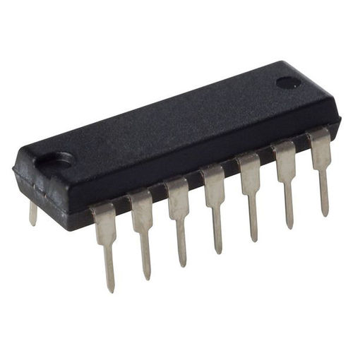

Шесть транзисторов два диода и микросхема вопрос что за усилитель микросхема в преампе или в оконечнике?
SBF3A Audio IC Philips даташит не нашел
Ко мне эти схемы никаким боком. Я таким образом (через жопу) коррекцию не делаю. Скелет (схемный каркас) похож, но это не мои схемы, коорекция не моя.

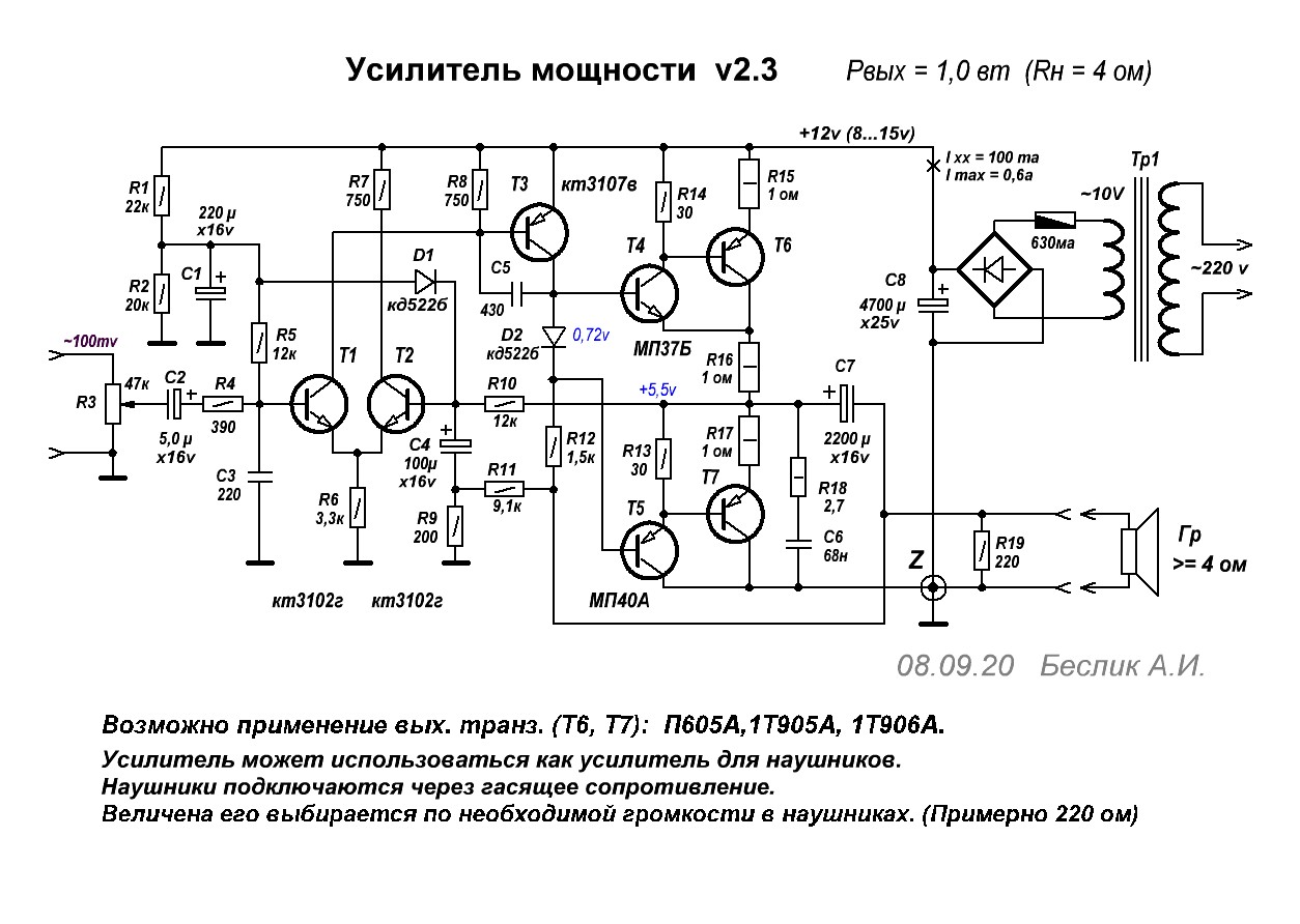

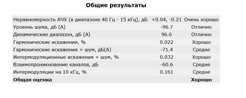

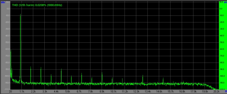

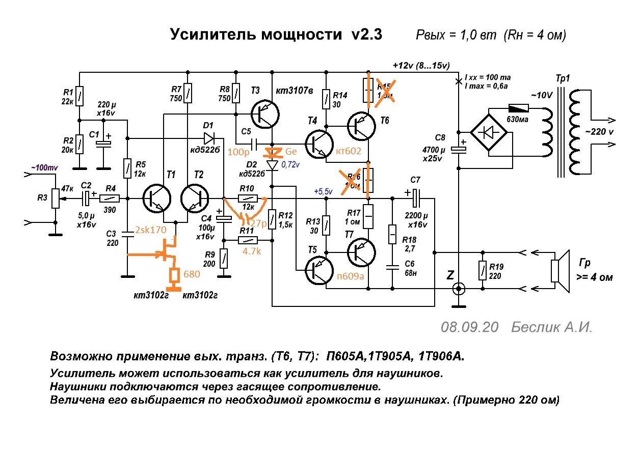

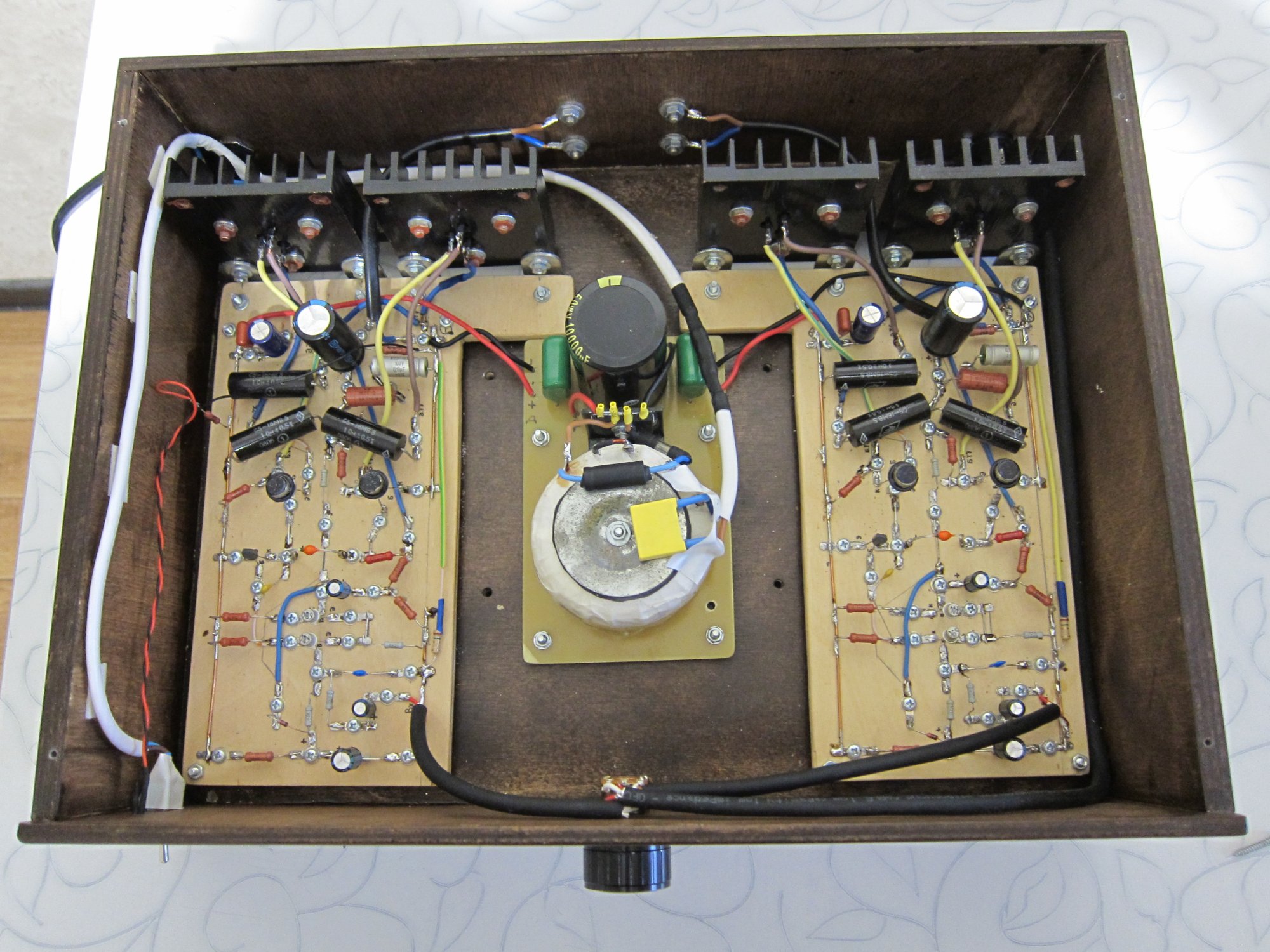

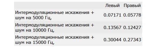

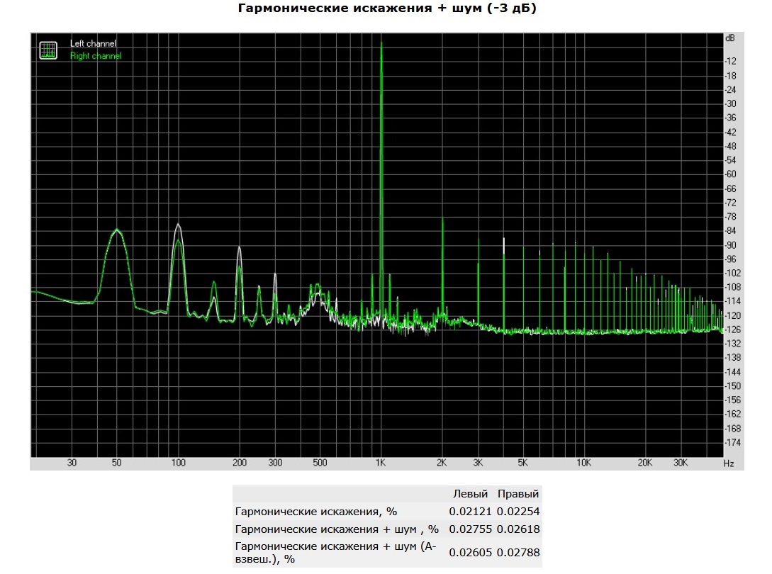

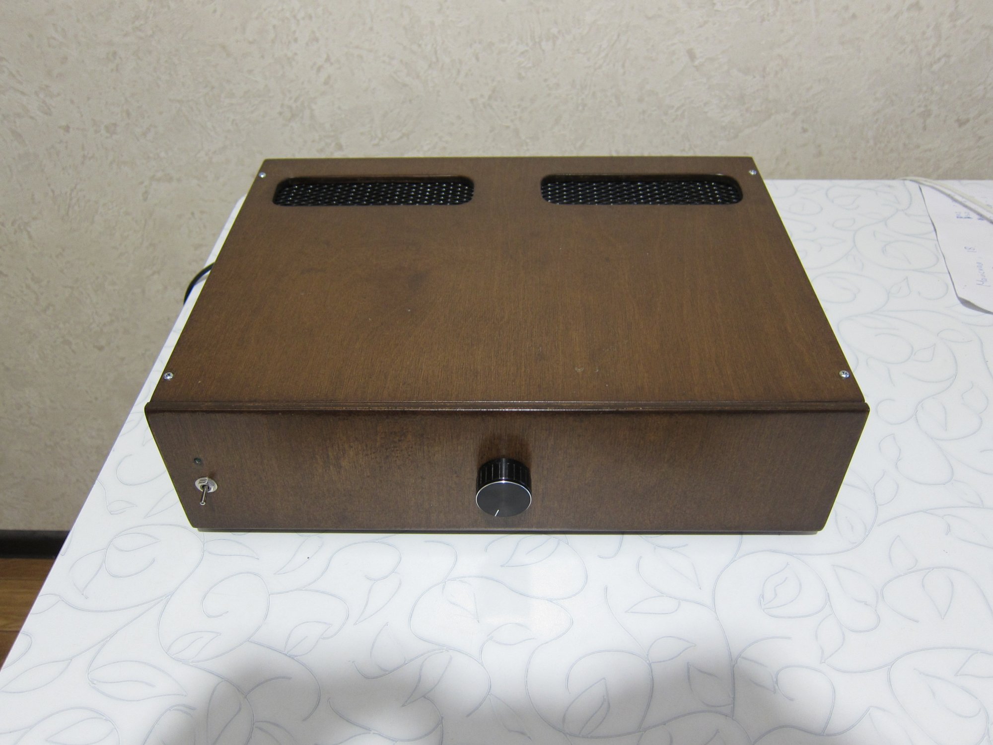

Несколько слов в защиту усилителей Беслика А.И. Собрал по схеме V2.3 с небольшими изменениями (выходные Т6, Т7 поставил 1Т 806в, Т1 и Т2 – КТ3102Е, Т4 и Т5 – МП10б и МП14б, напряжение поднял до 24 Вольт, резистор R6 увеличил до 6.2 Ом). Транзисторы 3102е с коэффициентом усиления порядка 700, МП10б и МП14Б – по 50, выходные около 60. Усилитель заработал сразу. Ток покоя установил около 80 mA путем побора диода D2. Для этого подошел КД208a. Измерения показали весьма неплохие характеристики усилителя: гармонические искажения порядка 0.02%, интермодуляционные - 0.032%, уровень шума -96.7 Дб, неравномерность АХЧ +0.04, -0.021 Дб. Измерения проводились на половине мощности (около 5 Вольт на выходе) с нагрузкой 8 Ом. На нагрузке 4 Ом практически такие же результаты. Результаты и схема в приложении.

т5 лучше заменить на п609б, а т6 на кт602б(вд139),квази выход будет даже симметричнее чем на германии тк шиклай открывается при 0,6 на кремнии а дарлингтон германиевый 0,5в,зато вч транзисторы в драйвере это хорошо
схема не айс,тк синфазная помеха большая,поставьте ит в хвост диффкаскада,самое простое на джифете двухполюсный
