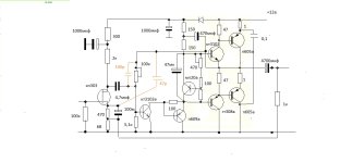

Да, динамическая нагрузка драйвера на П605 прилично улучшила поведение схемы , хотя на максимальном сигнале сама нагрузка вносила кривули в сигнал.

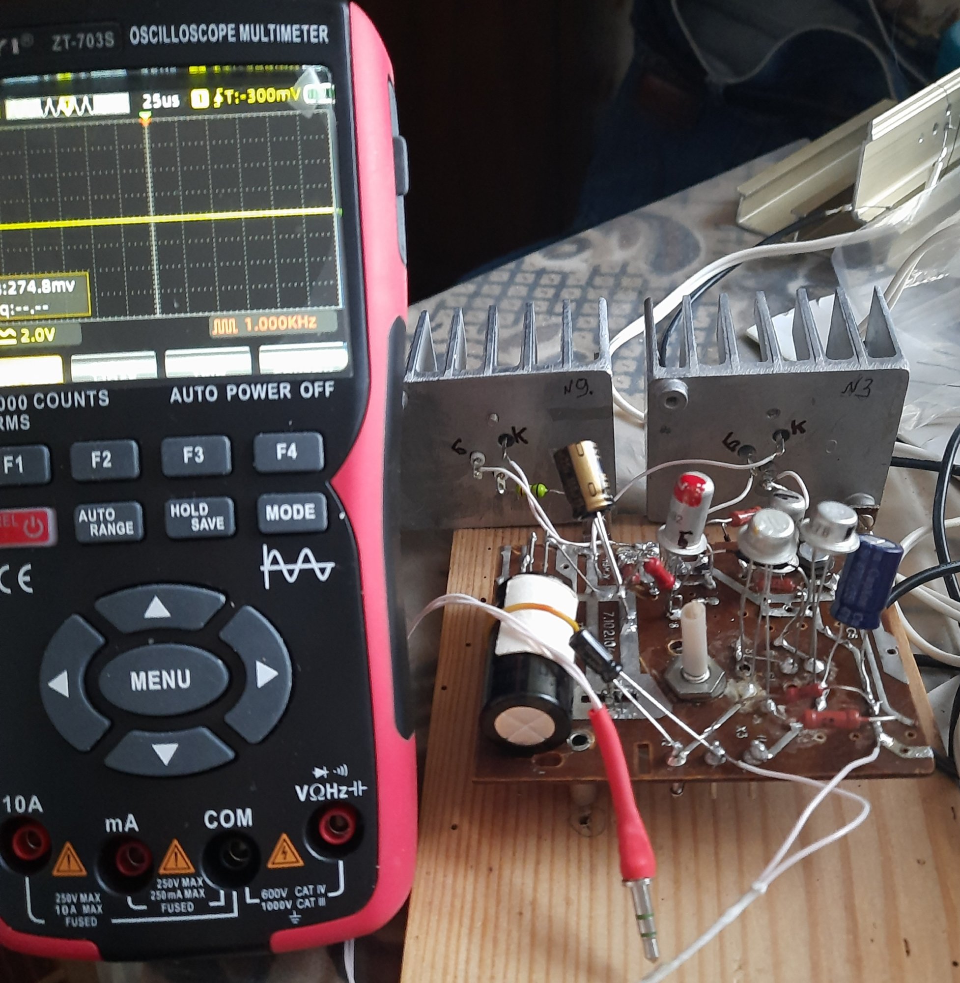

Я вас попрошу... Уже всё собрано, надо только тщательно проверить ибо на платке много соплей, а белый дым нам как-бы не совсем приятен...

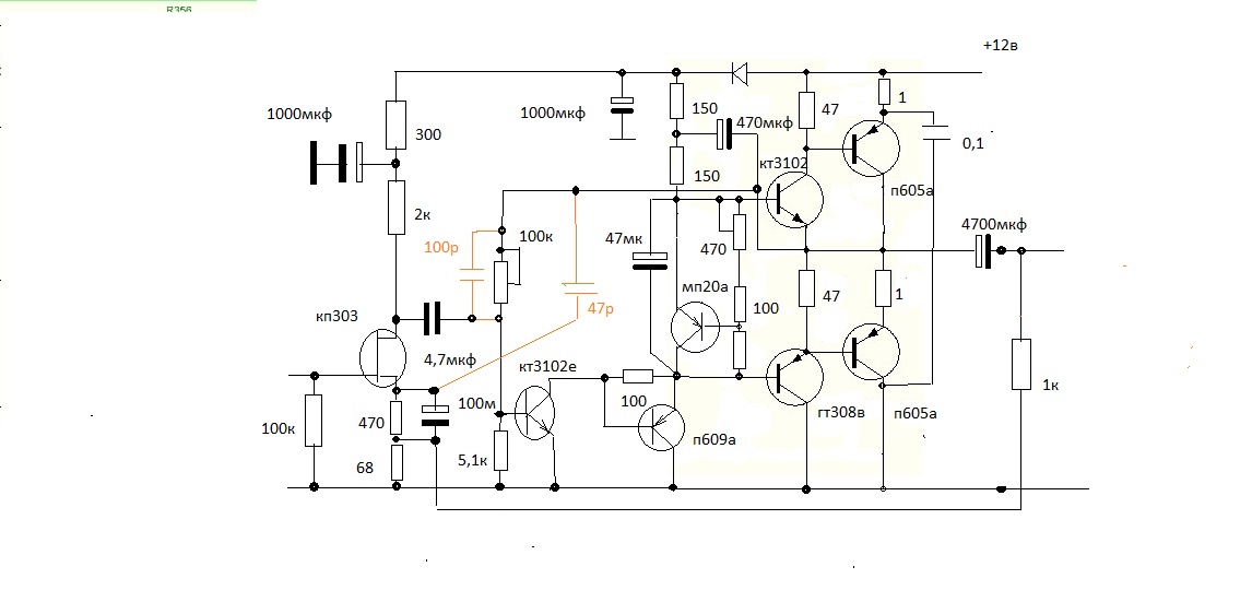

Схемка для германиевых максималистов, Lynx PA93
1. Номинальная выходная мощность на нагрузке 4 Ом: 24 Вт
2. Относительный уровень искажений при мощности -2 дБ от номинальной на частоте 1кГц: менее -86 дБ
3. Относительный уровень шумов и помех: менее -106 дБ
4. Скорость нарастания выходного напряжения: более 15 В/мкс
5. Переходная характеристика: апериодическая
6. Подавление пульсаций по питанию: более 70дБ

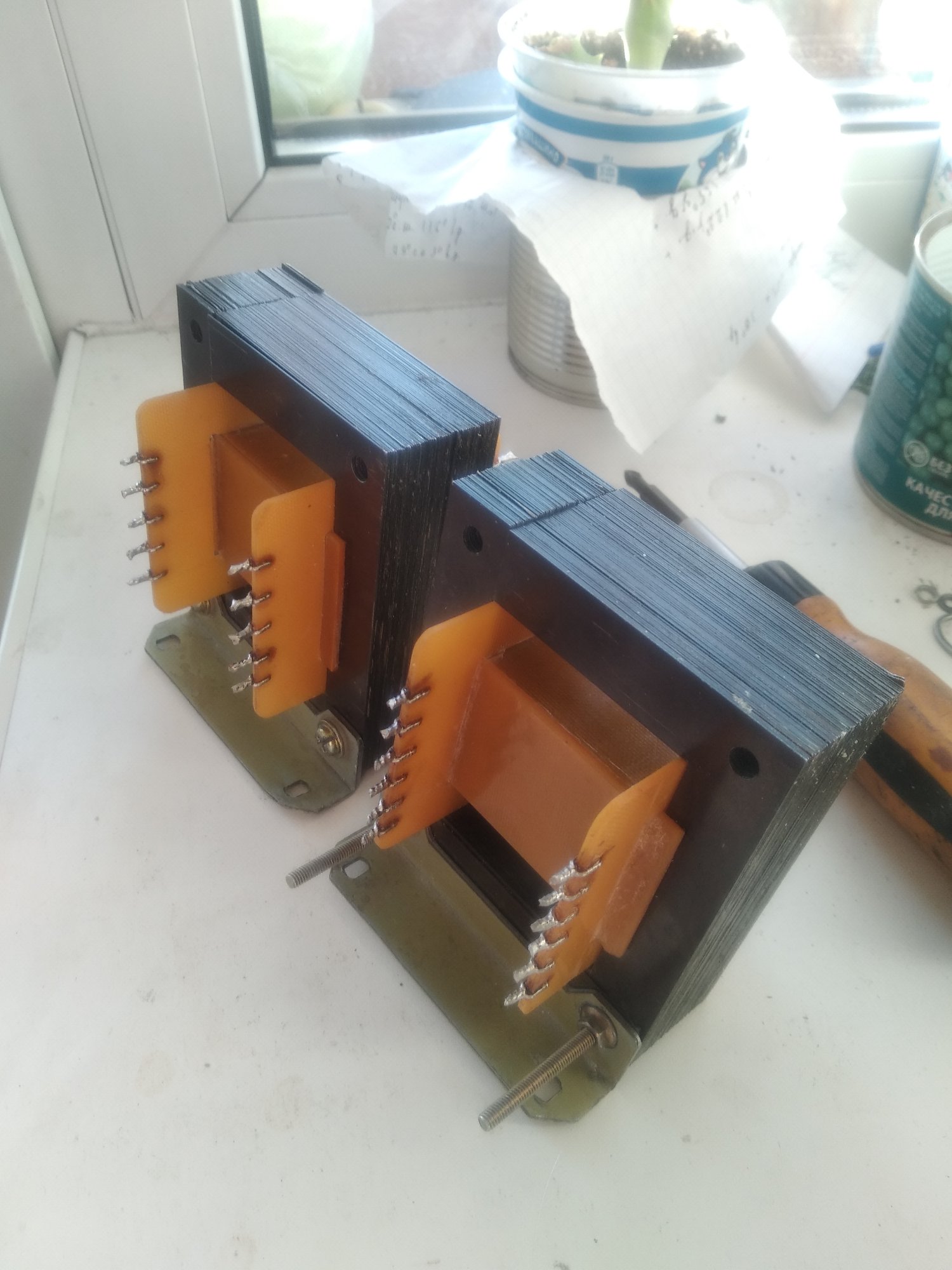

Вот сделал каркасы-самое сложное имхо,начну мотать

Несмотря на то что Linx, коррекция через жопу, без миллера во втором каскаде не обошелся.
да нормально миллер с А классом и германием тк ступеньки нет практически,а самый кривой это УН так его миллер и выравнивает за счет параллельной местной оос на вч,зато проблем меньше
с кремнием да,там вк надо больше ровнять от ступеньки и миллер хуже
