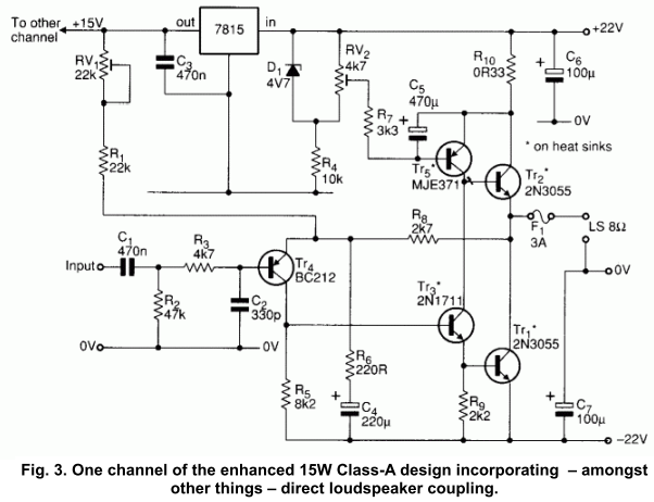

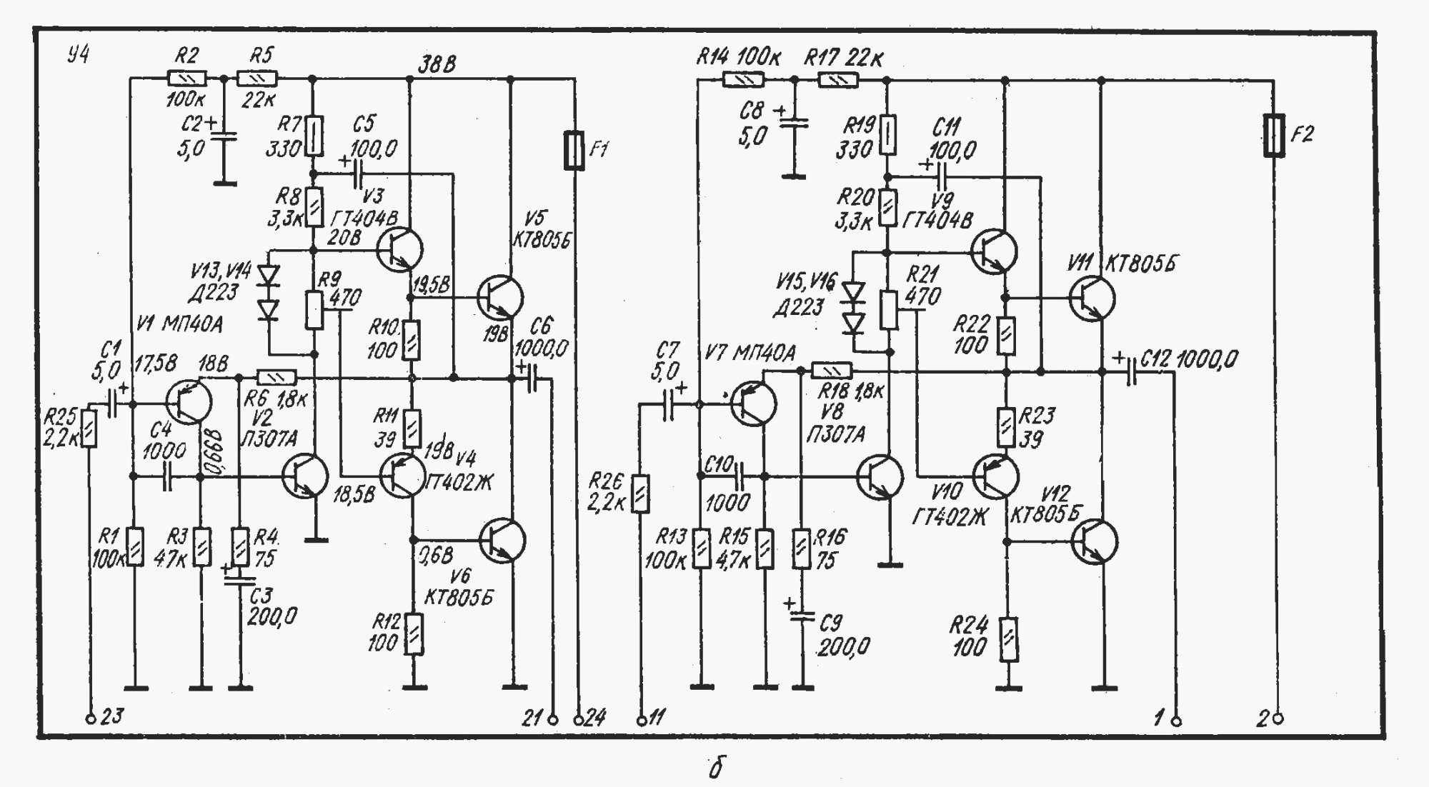

да нормально миллер с А классом и германием тк ступеньки нет практически,а самый кривой это УН так его миллер и выравнивает за счет параллельной местной оос на вч
подозреваю что это никакой не А класс. А вот квазивыходной каскад дико кривой, и вполне может соревноваться по искажениям с УН.

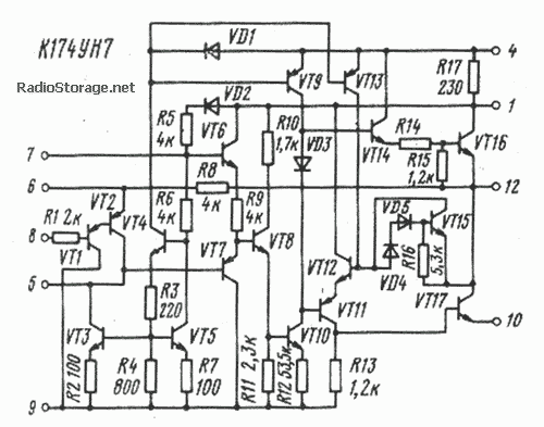

Господи, та візьміть вже, нарешті, К174УН7. Той само Худ, але на монокристалі і відтермокомпенсований, як потрібно.
Лише режим першого каскаду підрихтувати і зкорегувати за розумом. Такий підсилювач дасть величезну фору всим вашим недоробкам.

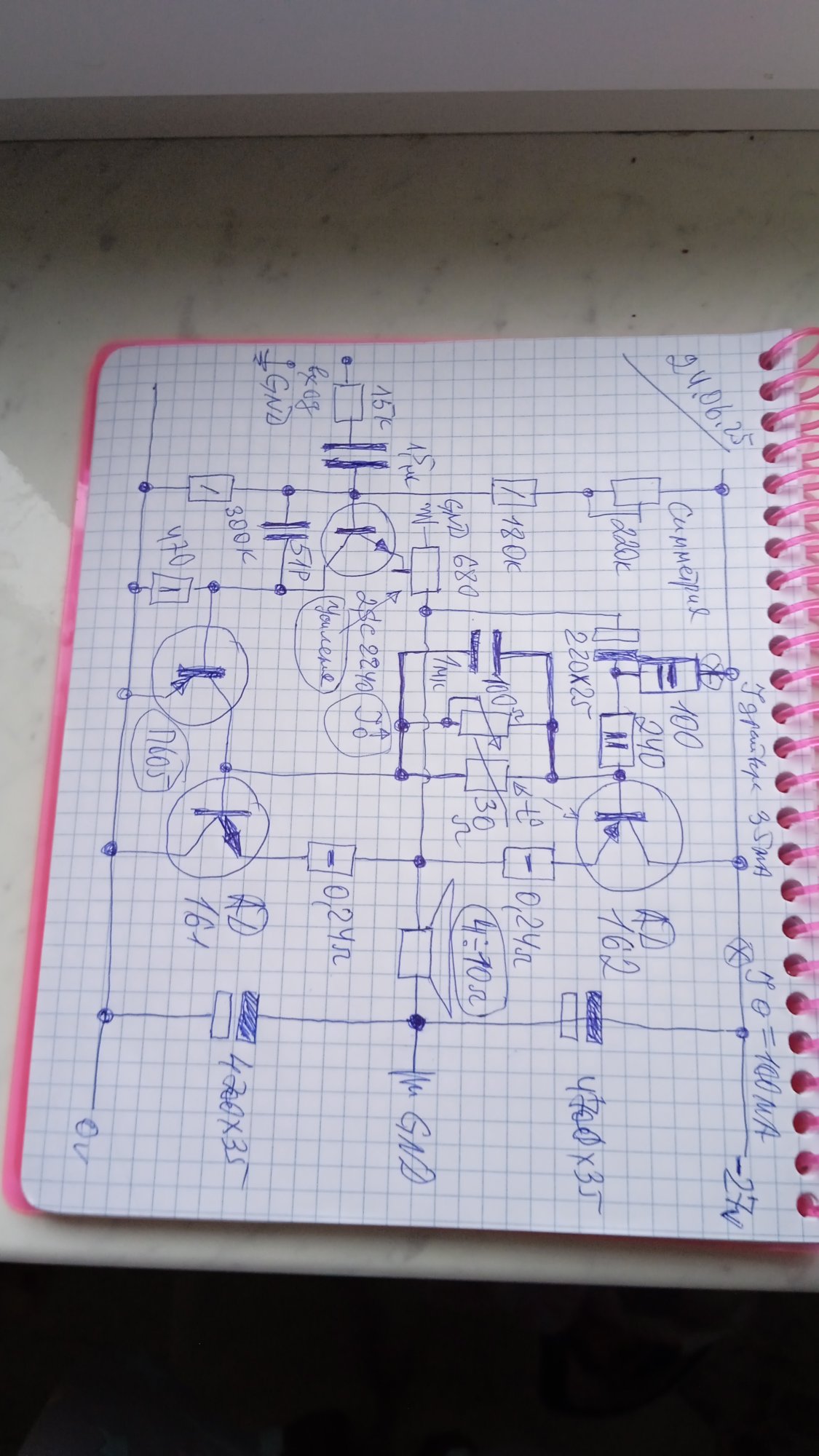

    285.8 KB · Просмотры: 135
По обсуждайте.
Мне кажется, нет специальной схемотехники "только для германия", но возможно и ошибаюсь, есть хорошая схемотехника для звука, и не очень
На этой схеме, она " не очень"
Нечего обсуждать
По обсуждайте.
схема классическая,реализация гавно,сменить транзисторы на вч импорт
на сегодня вк квази на кремнии не актуальна,переделать на комплементар
