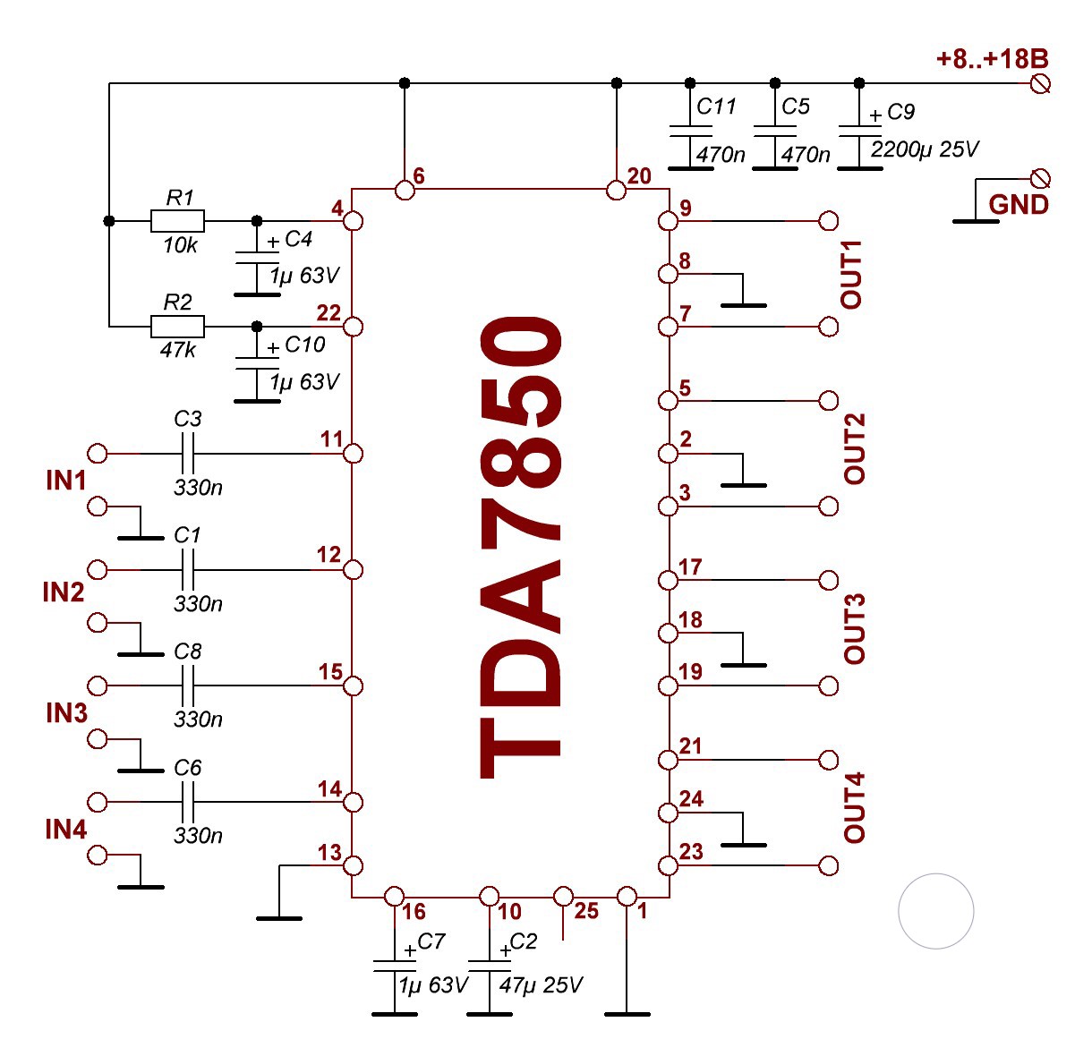

    26.8 KB · Просмотры: 46

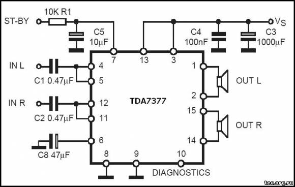

    152.2 KB · Просмотры: 68
Видно кто сталкивал с этой схемой,я его полностьб на германии восстановил,при питании 36в 10 ватт .
А вот была цель чтоб чисто германий,на кремнии у меня хватает,а на германии всего два,это аккордовский оконечник выкинул пред из него и от мелодии 101.Зачем перемешивать.
параметры хуже чисто на германии

аналогично... на али свободно купить можно для тех кто хочет с паяльником поработать...:)

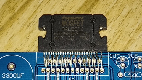

главное 7850 купить оригинальную,лучше на авито с разборок ,у оригинала 3к между 3и5 ногой у перемаркированной тда7388 сотни ом

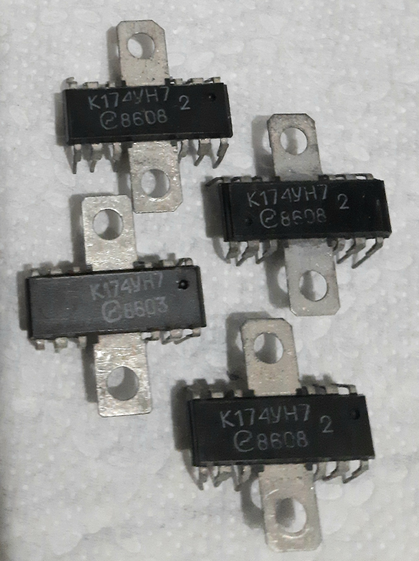

нет, не так. А так: понимания нет, от куда помехи.

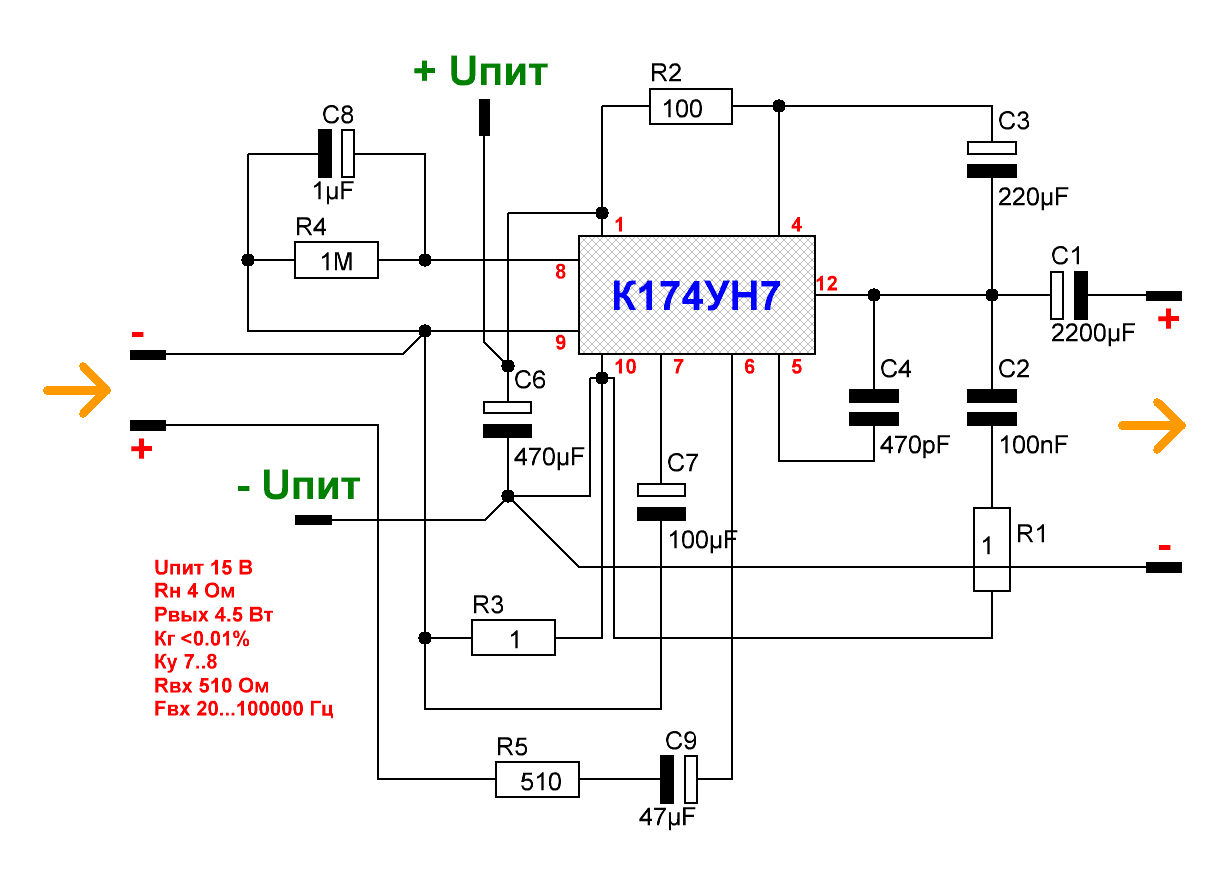

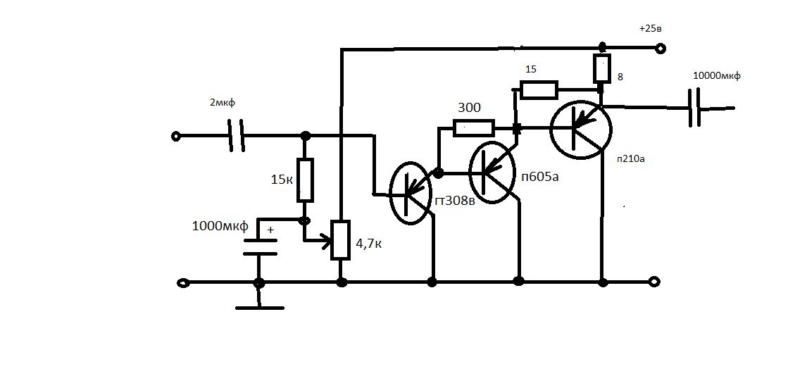

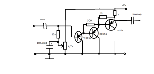

попробуйте как пред к германиевому повторителю,будет А класс с германиевым выходом,микруха тоже из А не выйдет при высокоомной нагрузке,а повторитель звук подкрасит второй гармошкой
повторитель п605+п210

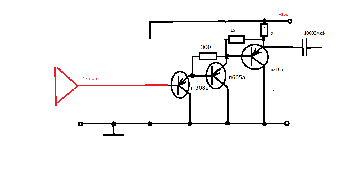

базу повторителя прямо к 12 ноге,С1 не нужен, цобеля тоже убрать
Столько вариантов интересных нарисовываются, аж глаза разбегаются...-))
попробуйте как пред к германию
Глубокой ООС в этом случае не получить , не даст резистор обратной связи внутри микросхемы R8 =4 k . 4,1,12 - как соответственно выводы для дополнительного PNP германия транзистора - ЭБК питание тогда подавать на 4-ую ногу, но с коррекцией помучаетесь и резистор в эмиттер подобрать

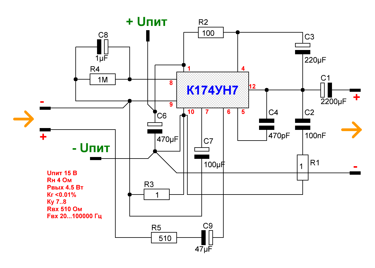

Мой вариант экспериментов с инвертирующим К174УН7
k174un7-invert-72pf-gif.84640
Кому интересно, здесь: https://ldsound.club/threads/sxemotexnika-usilitelej-2021.730/post-258683
полоса по -3 дБ увеличена с 38 до 420 кГц, скорость нарастания с 0,6 до 4 В/мкс

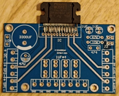

Да, TDA много перемаркированных-подделок не МОСФЕТы ,а про PAL007 мало кто знает , их мало подделывают .
Из несколько десятков не было ни одной подделки ...все мосфеты и между 3 и 5 выводами сопротивление от 2.79 до 2.84 кОм.
так повторитель не надо общей оос охватывать,он гармонизатор ,дает звук похожий на лампу
    14.3 KB · Просмотры: 111
    12.8 KB · Просмотры: 119
