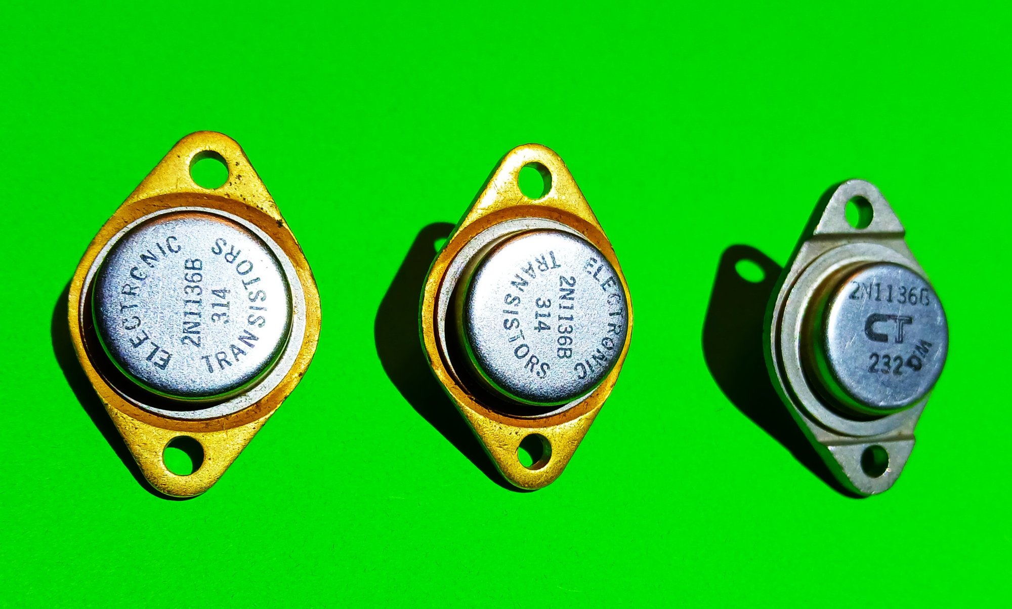

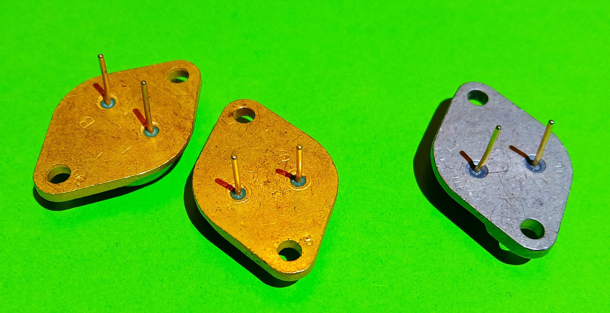

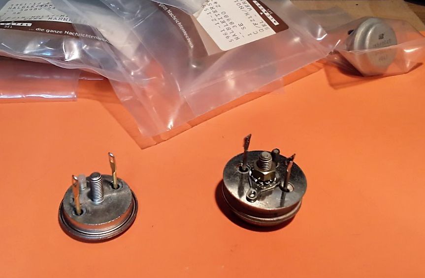

Надыбал вроде неплохие транзюки по справочнику до 500кгц. с об., но всего три штуки... ни туда ни сюда. Эх.smile_35

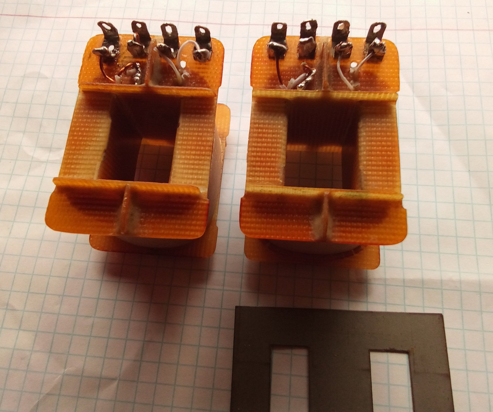

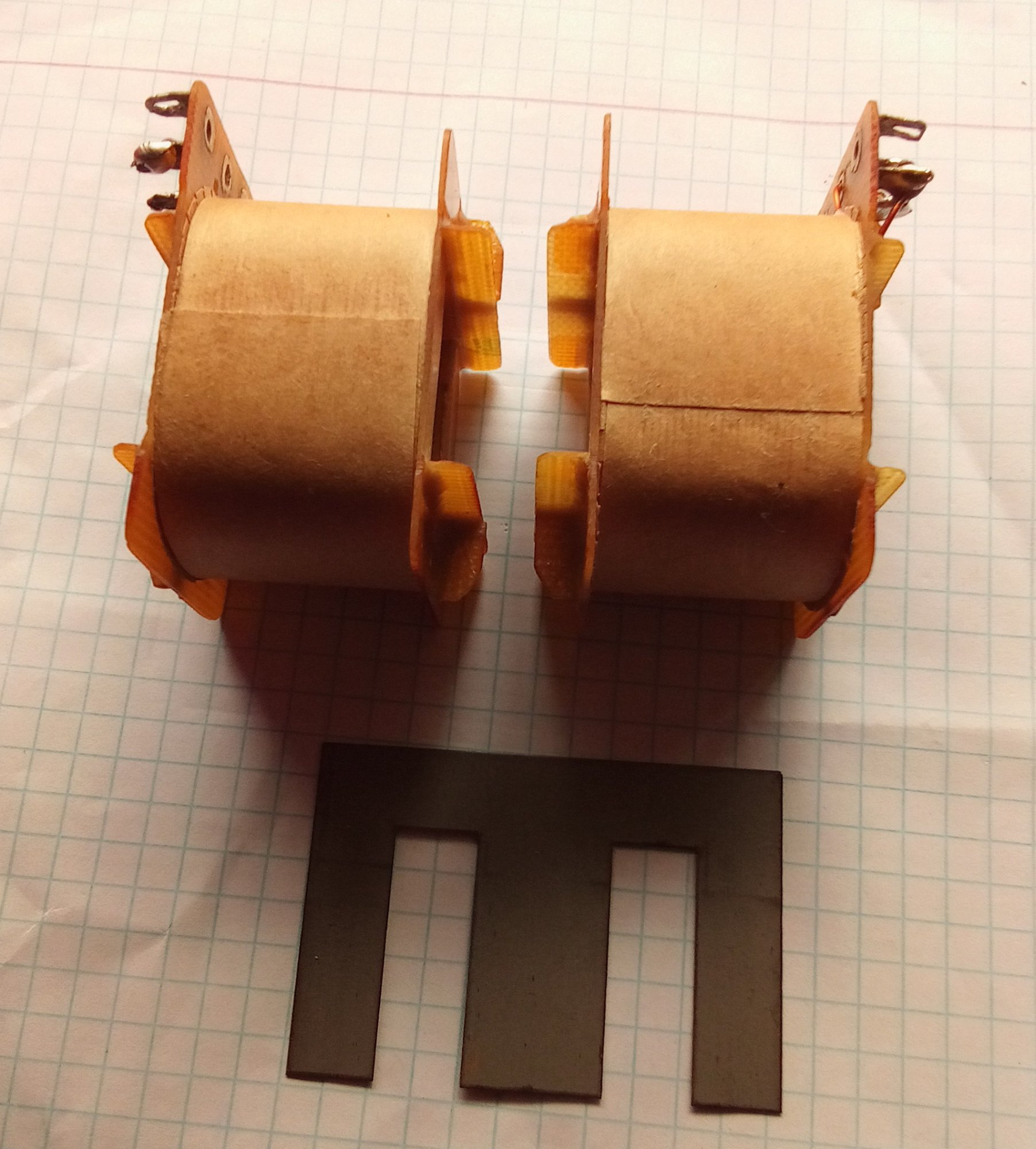

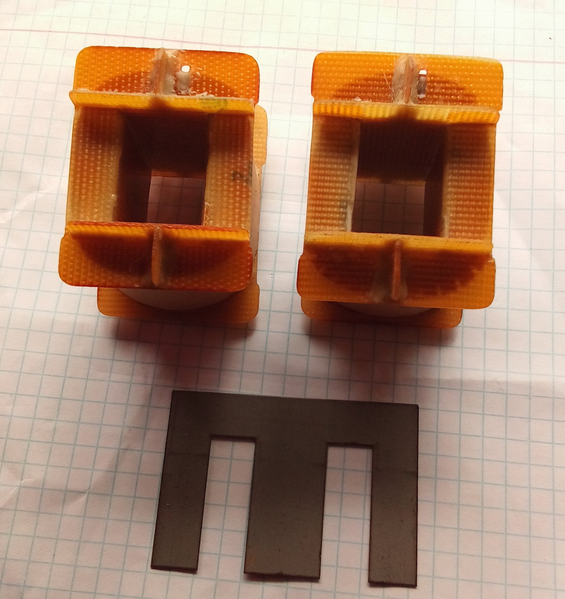

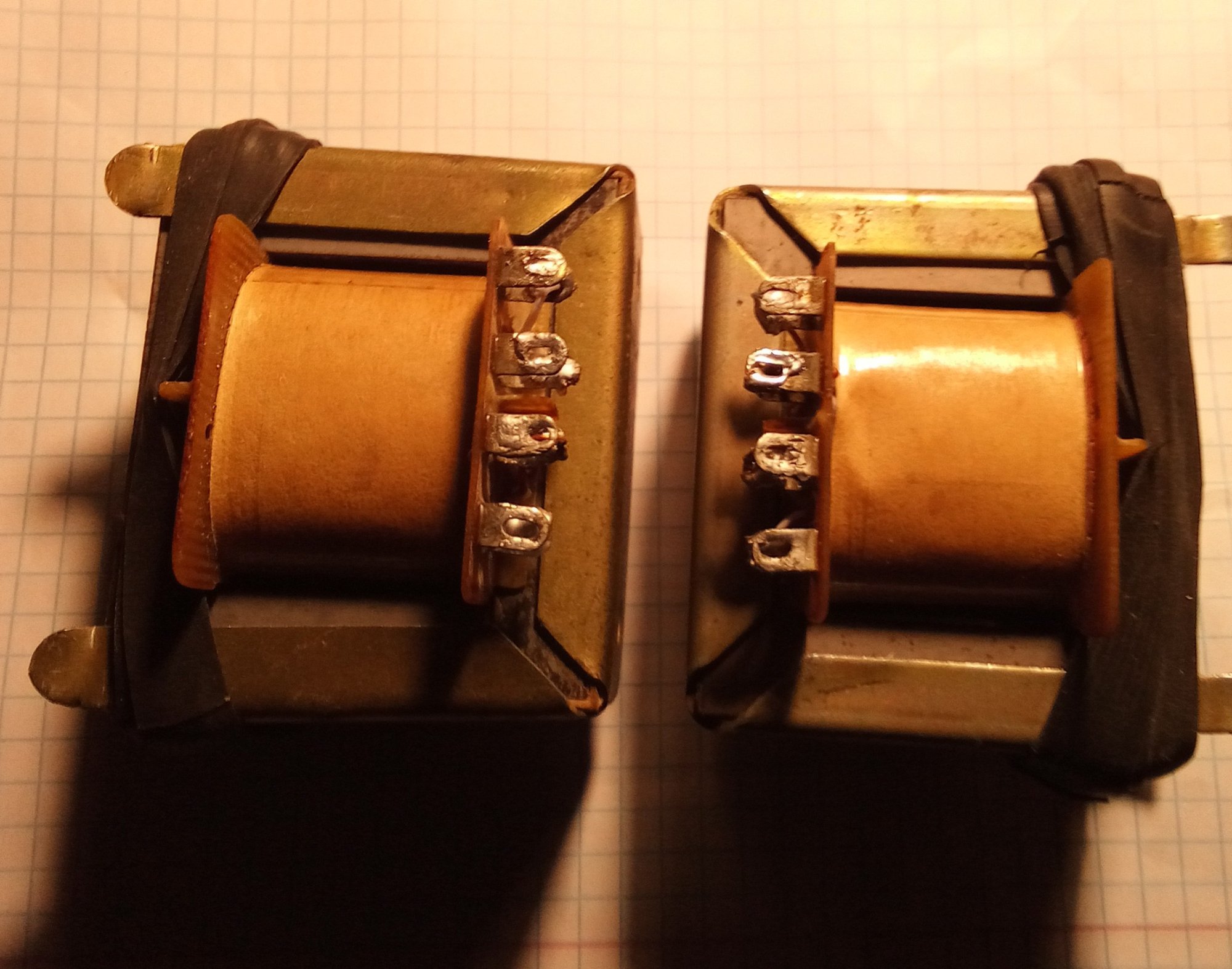

Вот сделал каркасы-самое сложное имхо,начну мотать
Стеклотекстолит отличная штука для каркасов.
Но у представленных провод будет царапаться о клеммники.
Прикройте их при намотке хотя бы скотчем.
Предпочитаю лепестки с заклепкой. Ее изнутри каркаса можно выгладить до полированности.
Из обрезков, а они всегда будут, можно поставить ребра жесткости. Тогда можно даже уменьшить толщину каркаса, подняв Кок.
В исходнике был картон толщиной 1 мм. Стеклотекстолит применен 0,7 мм. Расширение каркаса на 0,6 мм вроде бы как небольшое, но в сочетании с другими мерами позволило поднять Кок за 36%.
Хотя проклпдки на каждый слой, и межобмоточная потолще.

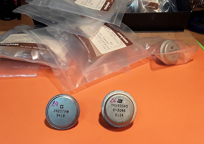

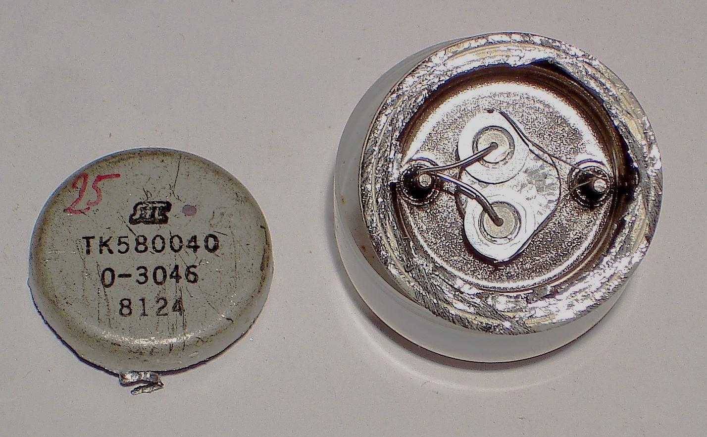

собрать канал для сабвуфера на 2х и один зип

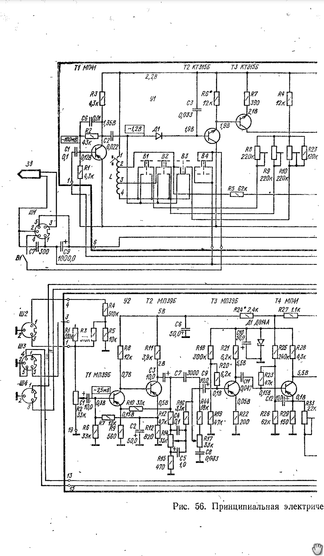

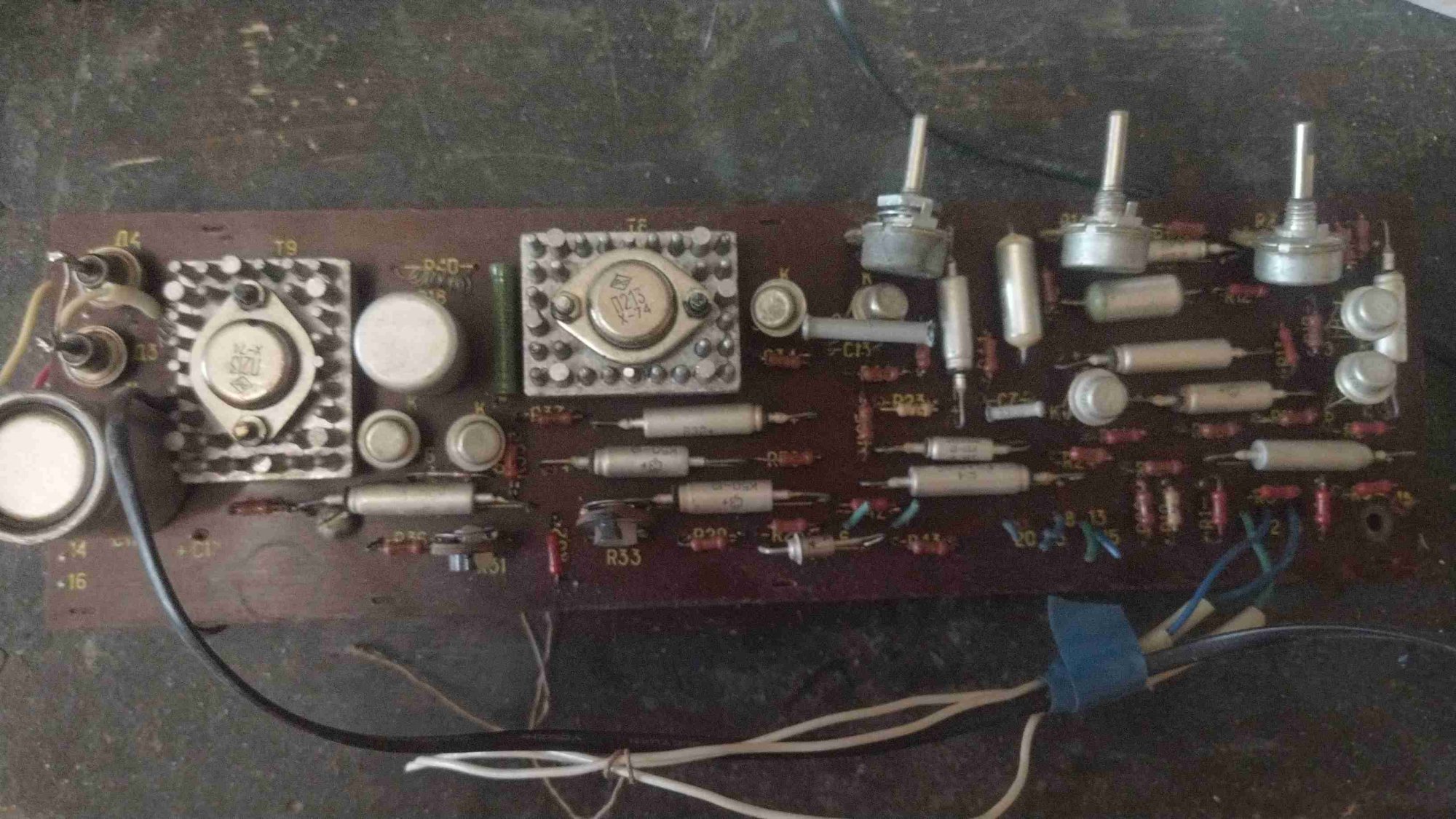

Выкорчевал из поливокса это чудо
Работает
Моно с родными потенциометрами прямо на плате
Родной выпрямитель.
1974й год по деталям

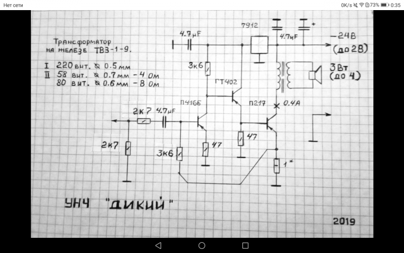

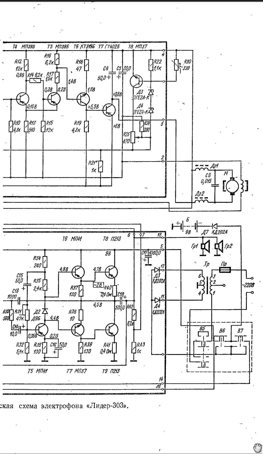

Благодарю
Получается у меня схема без кремния
И гт 402
Вместо него мп37 стоит
А динамики на схеме если объединены и отдельно минуса это получается параллельное соединение? то есть там две штуки восьмионных 1гд-40 включены на 4 ома?
Или я ошибаюсь?
МП39Б нормировался по шумам. Вполне законно поставлен в первые каскады.
Концертный 304 у меня совсем гетинакс где то умер или кондер сдох - фонит
А над этой схемой я бы поиздевался
Отстроить бы половину питания
И КУ покрутить с обвалом АЧХ
Послушать что будет ( где этот резистор?)
Если будет обычный гитарный фузз то нафиг
А еще если по входу будет лёгкий перегруз красивый, то тоже интересно
Вру, верхняя часть схемы где гт402
Это не унч
с ОБ до 500 кил. делим на бету 100, получи свои 5 килогерц в ОЭ, хуже чем у П214 - и ни в чем себе не отказывай.
А тогда что такое П13, военка, если МП 39 -бытовуха- нормирован по шумам?
Наверное, он аналог военного. Надо смотреть справочник.

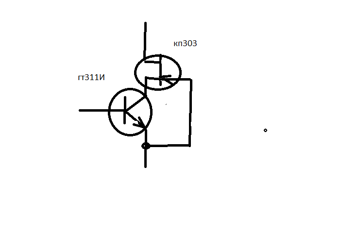

И вообще, слишком низкочастотный германий надо применять в каскодном включении. Тогда с частотами будет не так уж и печально. Или с более-менее глубокими местными оос.
в каскоде хорош гт311И бэта до 300 +кп 303 очень простой выходит без цепей смещения
    7 KB · Просмотры: 76
Плюсы такого решения - высокая термостабильность связки ГТ+КП, использование бетистого высоколинейного, но низковольтного n-p-n германия. Кроме того, пробойное напряжение КП303 как минимум удваивается. Ну и высокая общая линейность такого каскода.
Единственно что понадобится небольшой резистор местной оос в эмиттере.

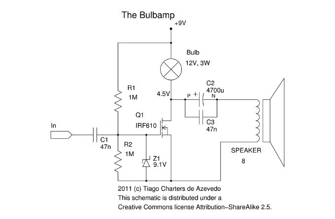

А почему никто не думал в сторону однотактов? Можно с трансформатором или дросселем

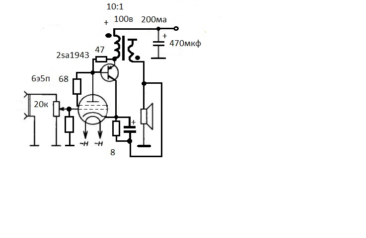

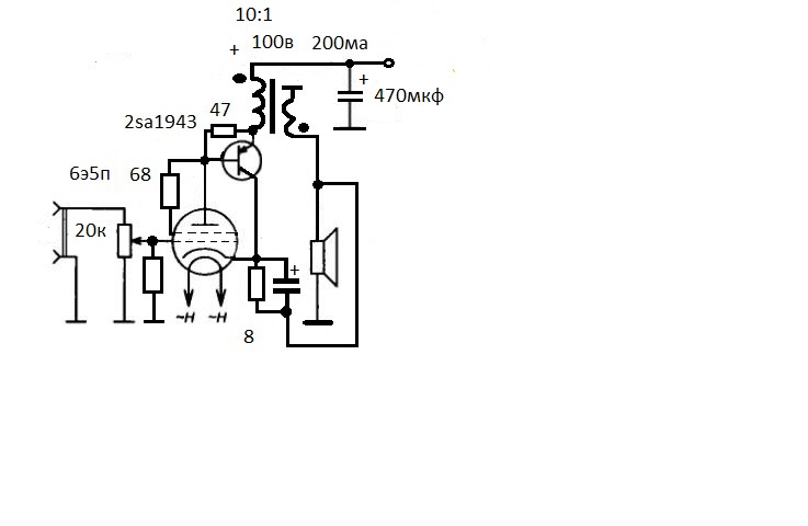

думали
    35.3 KB · Просмотры: 146
У германия преимущество именно в двухтактных схемах, на всеми другими типами транзисторов.
