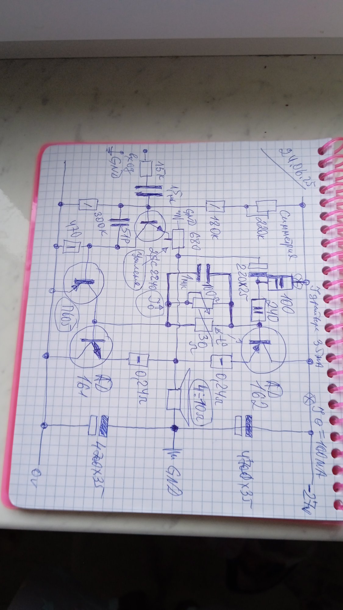

чуток проще .Вместо AD161-162 пара 703-705

Это точно. Но вполне нормальную полосу большого сигнала можно получить и на ГТ703/ГТ705.
Схема и особого подбора этих транзисторов не требует. Что важно, так как их сделано было мало.

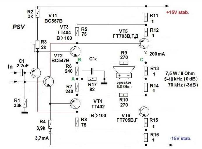

Напомню свежую схему, древние уже оскомину набили.

Не назову ГТ703-705 ну очень низкочастотными. 10кГц в ОЭ это навскидку 400-500кгц в ОБ или ОК. До 40 кгц бегут спокойно .
На схему внимательно посмотрите, как тут стерео сделать?
Вы имеете в виду общую для обоих каналов землю , которая на входе получится ? Ничего. Решим иначе. Есть запасной вариант.

За стабильность схемы поклон кремниям в раскачке.
Схемка красивая, изящная, просто и лаконично. И если пишете, что Шиклай сработал до 40 кгц, значит, задача выполнена по максимуму.
Там еще одна "хитрость" в схеме. Раскачка плеч ВК производится транзисторами противоположной полярности. Происходит взаимная компенсация разных по характеру ВАХ n-p-n.и p-n-p структур.
Сплавной n-p-n германий картинно линеен, p-n-p чуть менее.
Впрочем, и диффузионный n-p-n высоколинеен. Взять те же ГТ311.
На схему внимательно посмотрите, как тут стерео сделать? Два источника питания?
Два питания бюджет не вытянет. И так все по минималке.
Обойдусь банкой по выходу и нагрузкой в землю. Заодно вольтдобавку можно через динамик пустить, убрав конденсатор.

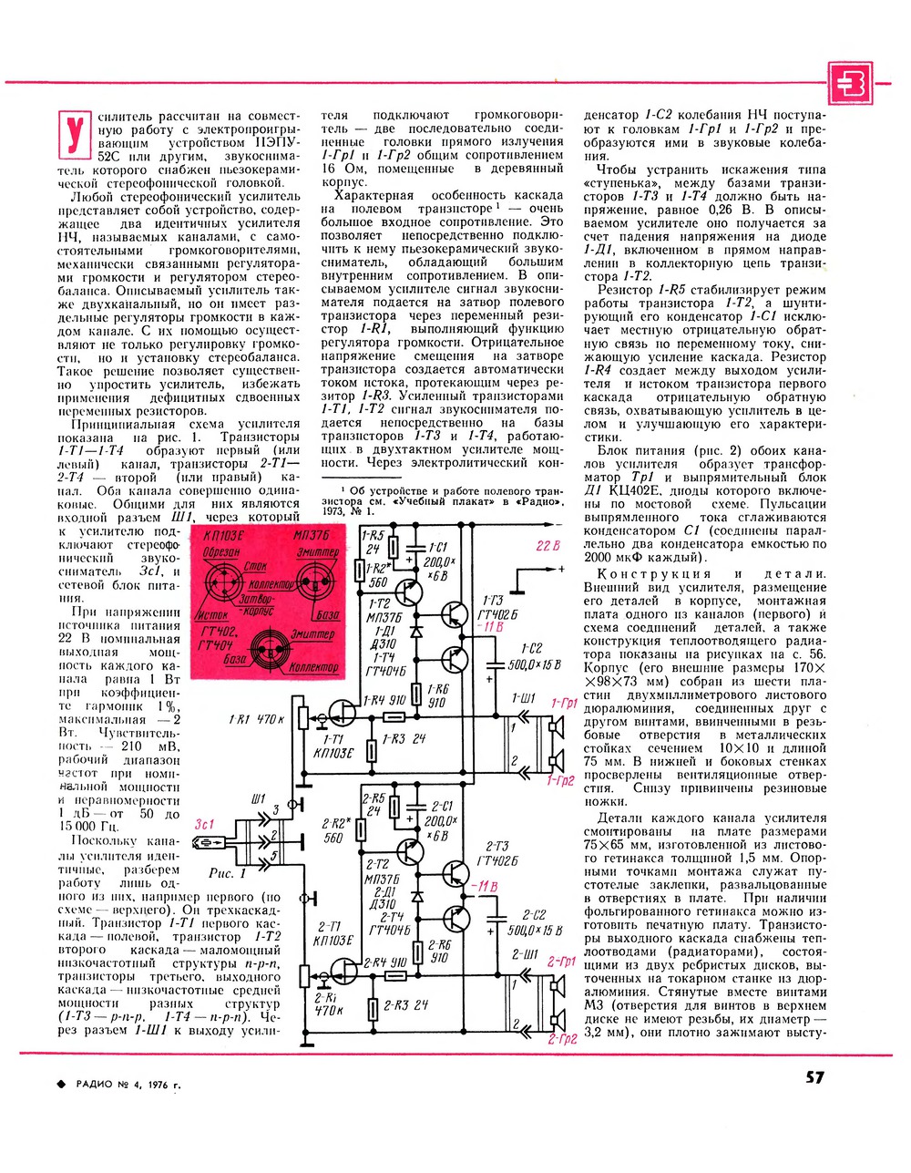

Эту схему можно назвать как усилитель для телефонов на стероидах.Основа схема Крылова из Радио 70-х.Она там на гт402 и 404.

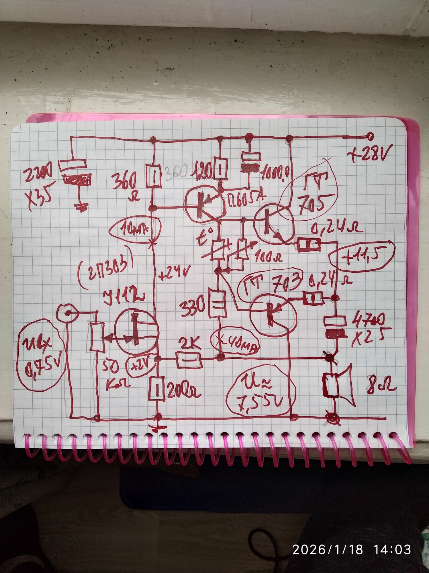

Пара 703 -705 показала себя достойно,летит до 50 кгц,меандр красивый.В данном виде ток покоя заведомо невелик, просто проверить и настроить режимы. Накрутить ток покоя и убрать еле видимую на десятках кГц точку на синусе, намекающую на ступеньку-дело ближнего будущего.
Кстати,П605 в драйвере летит за Мегагерц.Без мощных транзисторов получится роскошный пред.
ГТ402 вместо 605-го быстренько зализал уголок на меандре, сам меандр асимметричный по нарастанию и спаду . Не то.
Минус в этой схеме один но жирный. Нет ООС по постоянному току, симметричное ограничение сигнала возможно только с одним значением напряжения питания. Отстроено все под +28 вольт. Такая схема. Под другое питание нужно подстраивать резистор в истоке полевичка.
Пара 703 -705 показала себя достойно,летит до 50 кгц,меандр красивый.В данном виде ток покоя заведомо невелик, просто проверить и настроить режимы.Кстати,П605 в драйвере летит за Мегагерц.Без мощных транзисторов получится роскошный пред.
А каким образом середину будет держать на выходе?
А каким образом эта хреновина середину будет держать на выходе? С божьей помощью?

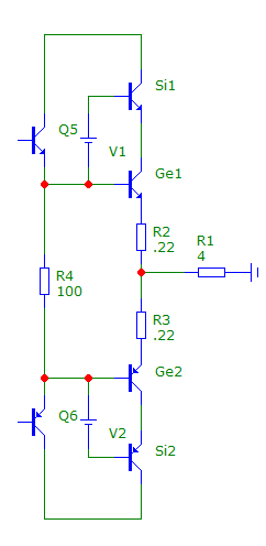

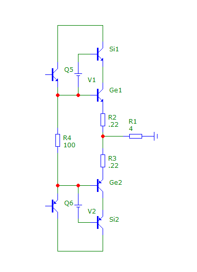

один вопрос - искажения ступеньки у германия меньше, чем у кремния?
при одинаковом токе покоя

ты упёрся в ступеньку однако вторую сторону медали игнорируешь, может ступенька и меньше, зато германий из за дерьмовых частотных свойств сильнее искажает форму сигнала.
да и вопросики к твоим моделькам германия в симуляторе - немалы.
