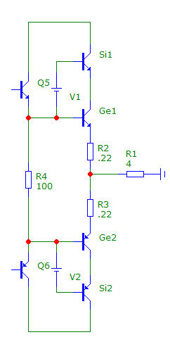

ты упёрся в ступеньку однако вторую сторону медали игнорируешь, может ступенька и меньше, зато германий из за дерьмовых частотных свойств сильнее искажает форму сигнала.
да и вопросики к твоим моделькам германия в симуляторе - немалы.
хочу ток покоя уменьшить до 20 ма и чтобы искажения были как при 100ма кремния
можно паралельно ВЧ канал на кремнии сделать

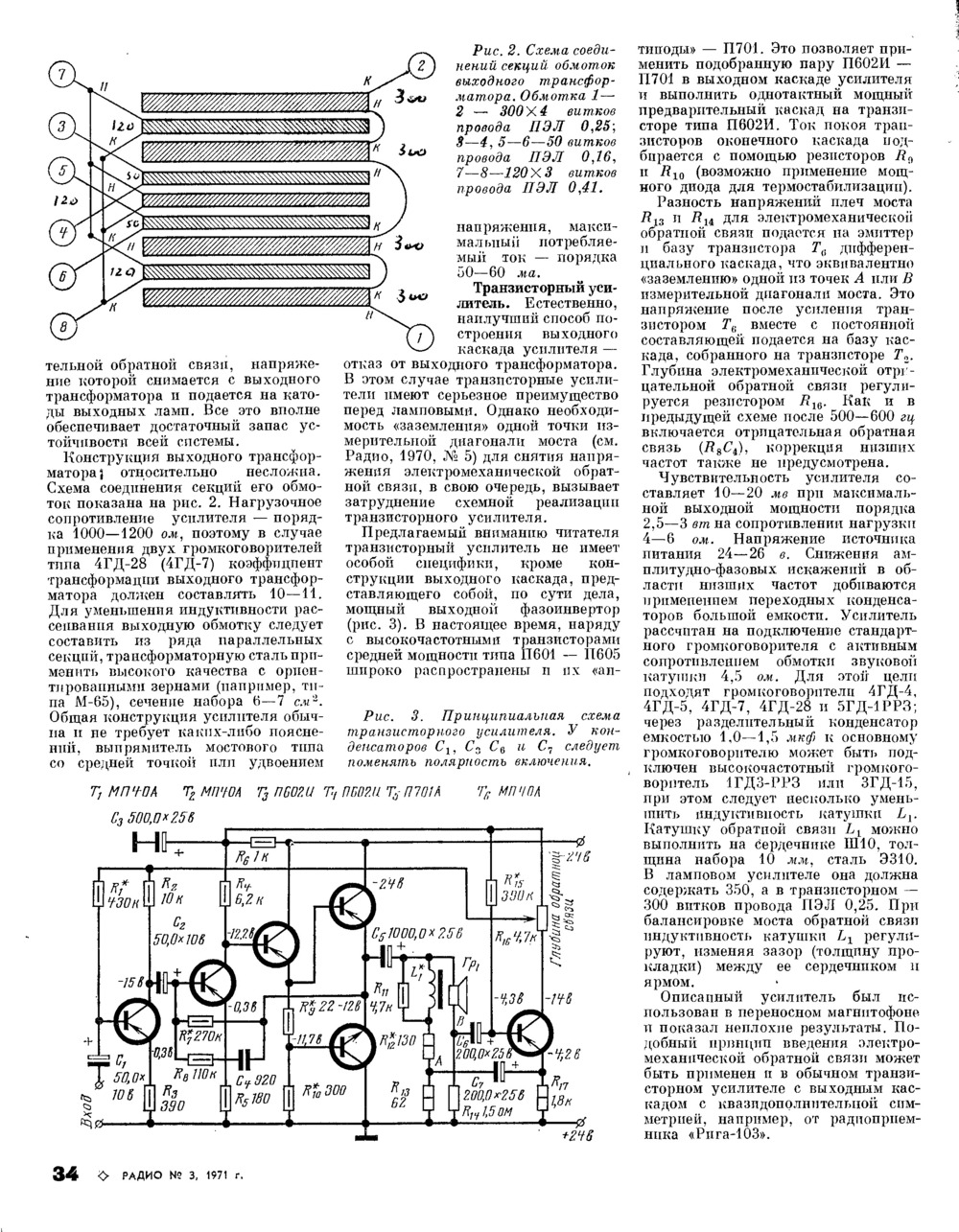

вот схемка для гт703\705 первые каскады сделать на сборке гтс609

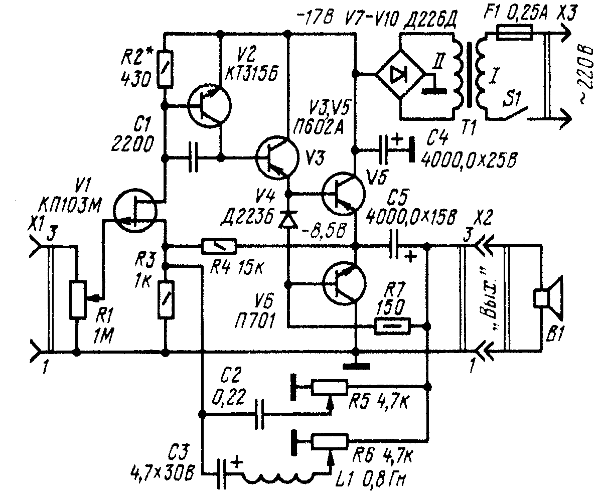

схемка намного лучше помоев которые тут выкладывают- топ этой ниши
а если вольтодобавки или ИТ поставить еще лучше будет
да куда уж лучше то, дроссель многообмоточный один чего стоит, прям верх качества и повторяемости , ага.
дроссель это для компенсации индуктивности динамика в мосте, это ЭМОС,можешь не применять ее
и где многообмоточный???? это рисунок твз от ламповой схемы выше в статье
я за связку повторителя на п602+пара выходников703\705 тк быстрых комплементарных драйверных транзисторов нет,402\404 медленные имхо для драйвера к вч выходникам,можно только с 703\705 их ставить тогда псевдотройка выходит очень не плохо

а что не так?мост для выделения сигнала ЭМОС,с диагонали берем сигнал точки А И Б сделай лучше на германии а я посмотрю))))

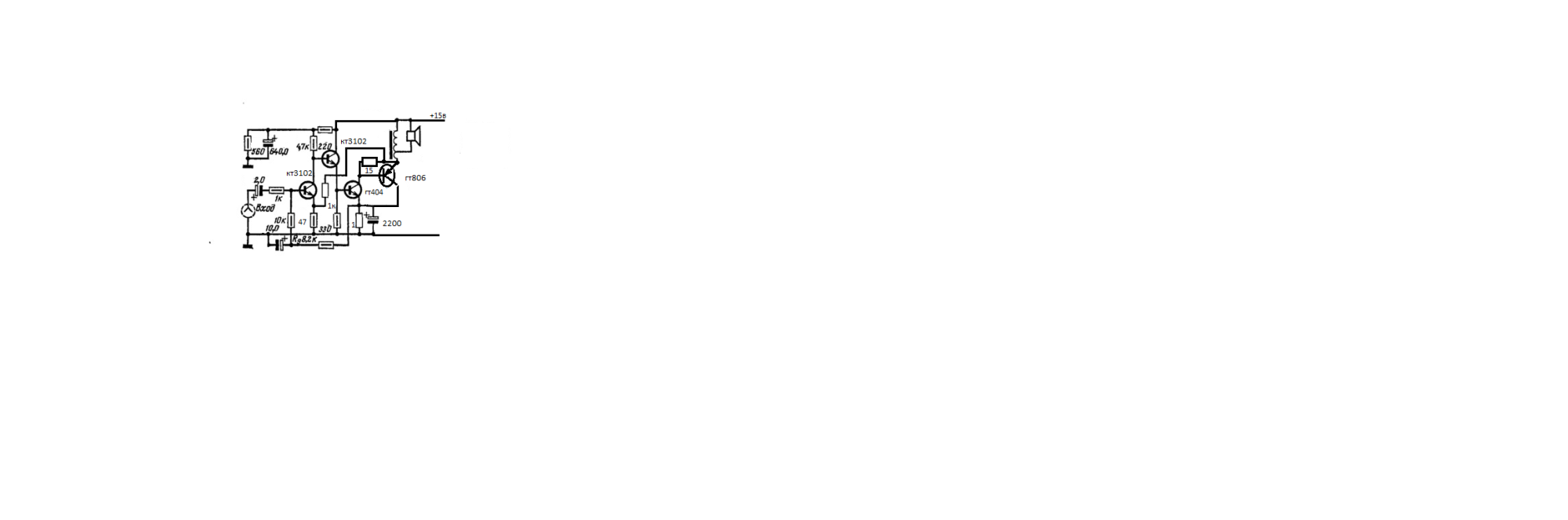

вот такой однотакт в А классе
