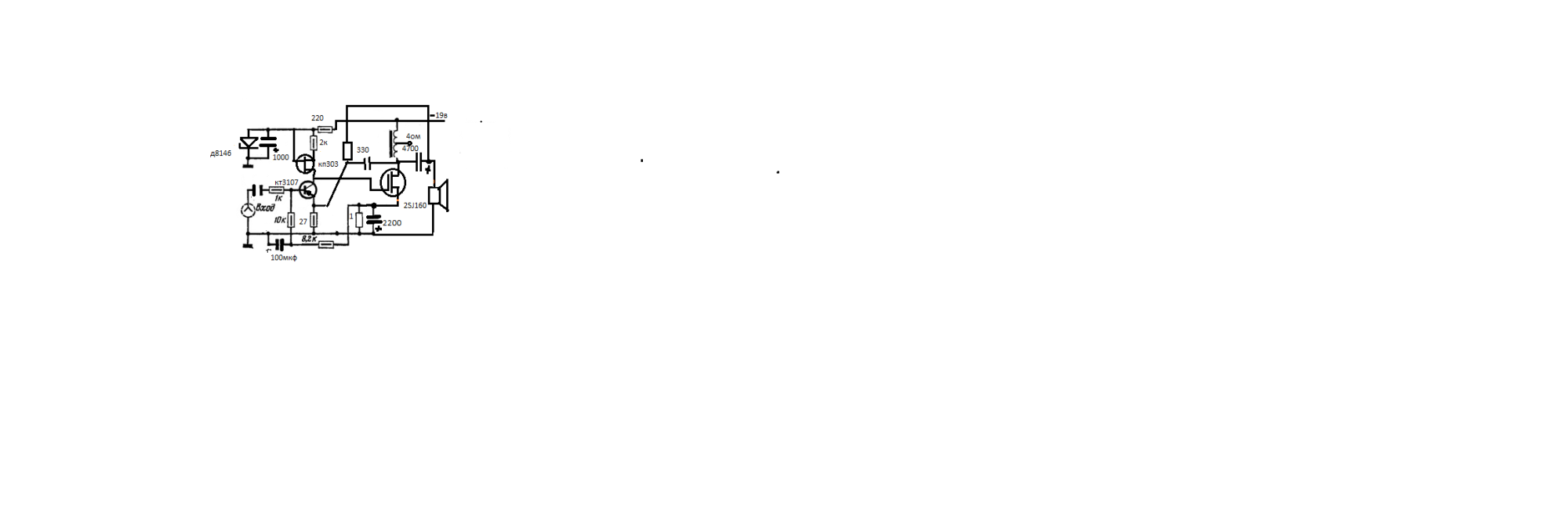

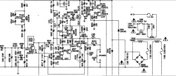

Можно попробовать схему EF1 с кремнием (817, 863...)
Схема c AD162 обоих этажах Ашника сработала сразу, получилось удачно, полоса 100кгц, питание 24в в ток 0,5А. 6 вольт на выходе.
В драйвере тоже впаял AD162, нормально все. Возбуда нет, емкость коррекции к-б 200пик.
Самое главное- очень удобное решение -смещение транзистора нижнего этажа, отвечающее за ток покоя. Симметрия отдельно, у входа переменник.
Тогда как настроить Ашник в варианте Худа еще то развлечение.
Докатился до применения в усилителе парочки П214-П215, с питанием 30 в и током в полампера на выходе 6 вольт выходного напряжения, полоса без видимых искажений сигнала до 16000Гц. Это полная мощность.Меандр уже жутковатый, но ток покоя держится четко. С оговоркой: термик на радиаторе. Без него быстренько набирает ход ток покоя.
Р-латерал в нижнем этаже не требует термокомпенсации в принципе, выставил ток и забыл . Схема проще некуда.
По ходу настройки заменил драйверный транзистор на ВС327-40. усиление 500. Чуть теплый . В нагрузке 430 Ом 2вт.Тоже теплый. Схема проще некуда. Уже слушаю. Нормально все.
6 часов полет нормальный... +like
Я за 6 часов переворотил много всего, в итоге взял от разных схем нужныые решения, получилось просто, стабильно, с высокими параметрами, звук красивый. И схема в классе А .
Для комфортного звука очень неплохо.
А кстати. Ежели вместо латерала внизу поставить IRFP9240 и дать ему смещение затвора отдельным делителем, получим много ништяков за один раз.
Иду обратно к макетке. Должно сложиться.
Схема Ашника на германии сложилась, получилось просто, стабильно, легко настраивается, звучит красиво. Только в плане добытой мощности Ашник не добирает заметно. Получается так: у АВшника треть от питания - чистый синус эффективное значение.У Ашника максимум одна четвертая. Значит, есть некий промежуточный вариант, чтобы и мощность получить и звук добрый и чтобы печка не получилась , как не в себя жрущая. И лучший вариант среди прочих - АВшник с приличным током покоя на комплементарной паре. Макет на наших ГТ703-705 оставил очень приятное впечатление. И мощность получилась 10 ватт с питанием около 30 вольт. Схема проще некуда.

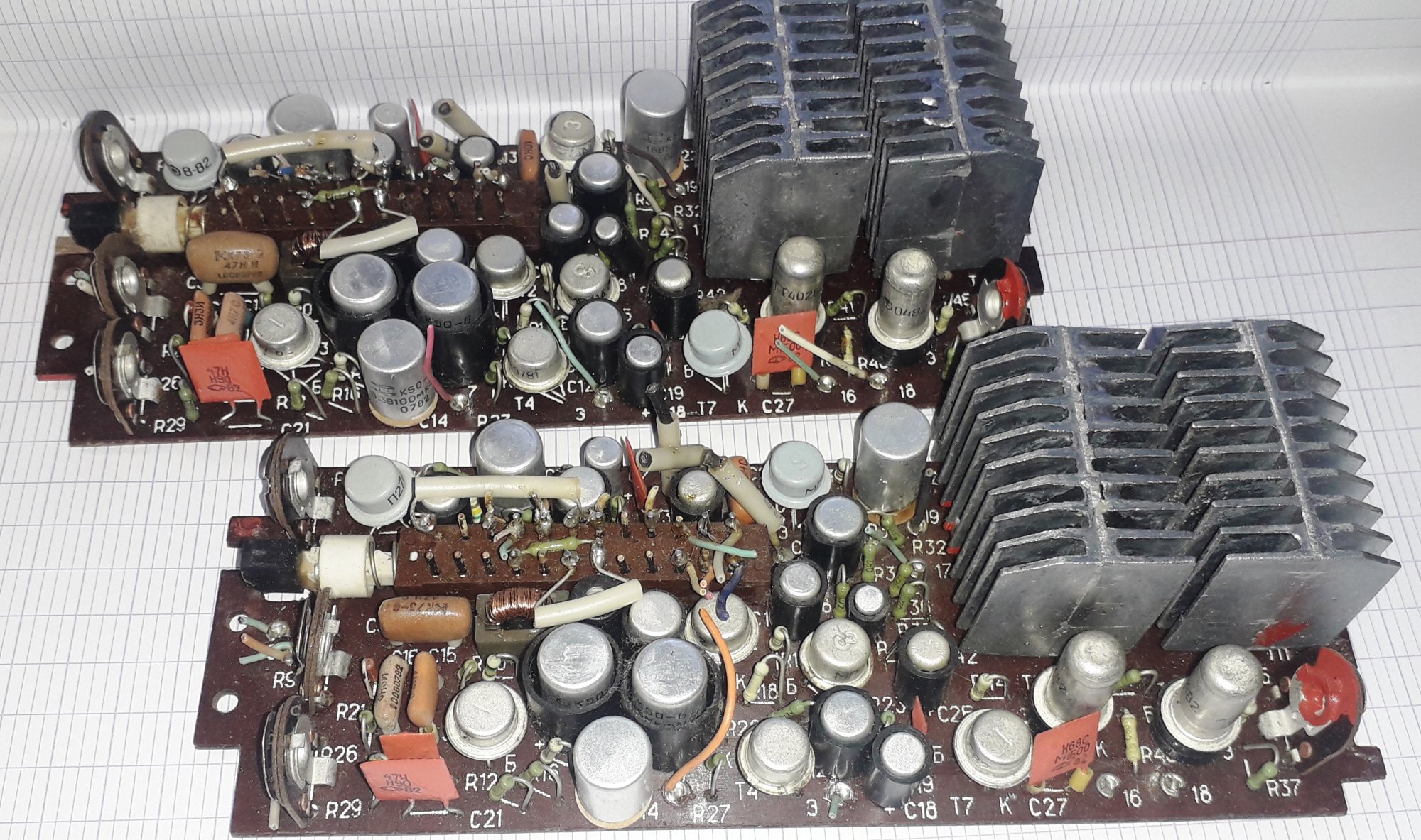

мне вот на днях подарили Весна 211 стерео....
механика и корпус под убиты временем, а платы оконечников не паяны,
словно с завода...
думаю может чего замутить в виде около комповой самограйки)))
словно с завода...
словно с завода...
Все эти мощные усилители с выходом по квазикомплементарному варианту на слабомощных тормозных транзисторах оставляют жалкое впечатление. Транзисторов куча, результат среднепаршивый. И то, что впечатлило больше всего, это магнитофон Весна-306, с мощником на трансформаторе, громовым звуком реального двухваттника , красивый, удобный , с встроенным питанием от сети. Сказка, а не аппарат. Достоинством его была механика с двумя маховиками, которые вращались одним пасиком в разные стороны, устраняя подвывание звука при ходьбе.
Некоторое достоинство Весны-211 в выходе на спараллеленных низкочастотных 1Т403 , у них спад на высокой частоте протянут чуть дальше обычного дешмана П214.
Можно включить, послушать. На приличных колонках может вполне себе сыграть.

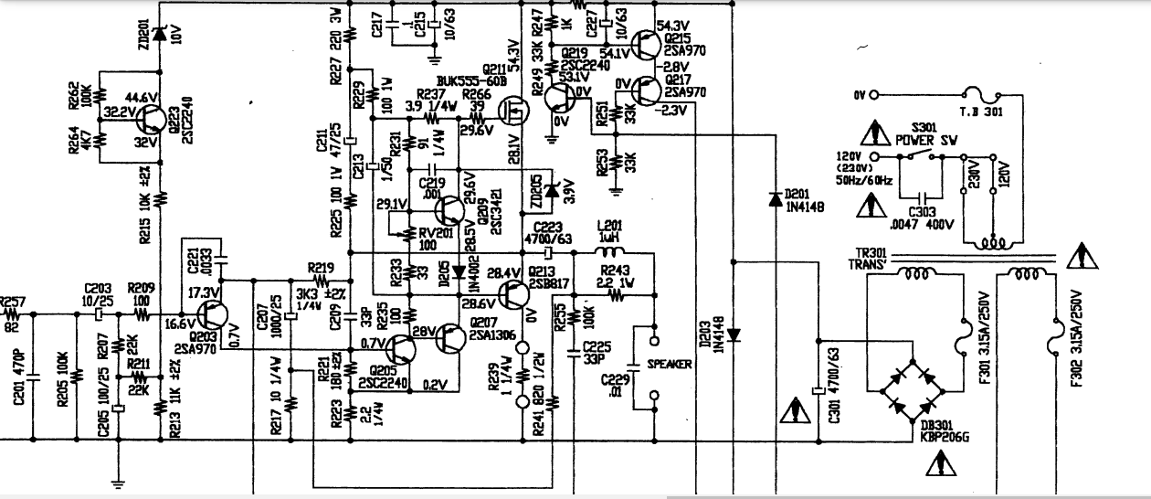

Робіть їм захист по струму, і не буде проблем. Всього один транзистор, та два резистори в плече виходу. А в схемі цирклотрону навіть це не потрібно.
захист по струму то зрозуміла річ... накшталт цієї схеми
а як щодо перебільшення вхідної напруги Б-Е ???
гадаєте ящо зробити захист по струму через еміттерний резистор,
то не треба захищати вхідне коло В/Е?

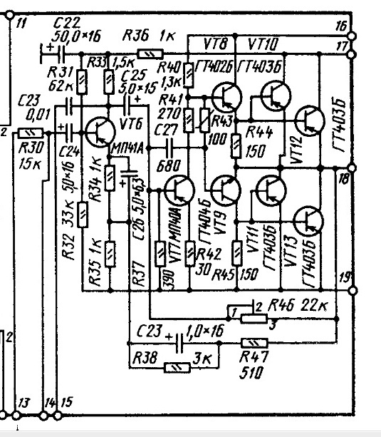

Единственное, что можно сделать, если усилитель запустится и запоет, привести в порядок заводскую частотную коррекцию, по принципу лучше перебдеть, чем недобдеть. И душат полосу изо всех сил.
исходник....

C23 и С27 подправить. Остальное неплохо. И керамику- флажки розовые- немедленно вон.
? захист по струму то зрозуміла річ... накшталт цієї схеми
Вона автоматично не буде перебільшена.
Емітерний резистор у германієвих схемах потрібен в кілька разів більший, ніж при роботі з кремнієм.
Саме так. Ось реальний приклад схеми, де це працює багато років:
т6,т7 заменить на кт3107 К,Л,резистор R42 закоротить

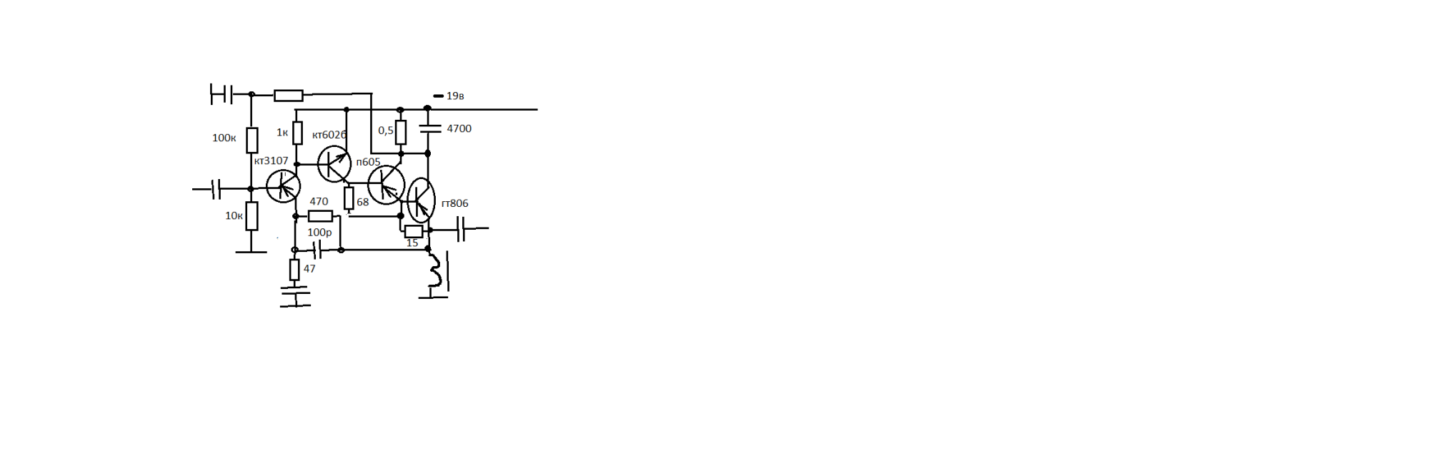

вот схема на щелбан))))каменный SE с быстрой германской двойкой на выходе. Худ курит+likesmile_1
дроссель проводом 0,8мм до заполнения,между слоями прокладки из бумаги для большей широкополосности,не магнитный зазор 0,1мм
кто брезгует кремнем ставит гт308в на вход и гт404 в УН
ЗЫ Еще лучше дроссель намотать слоями и скоммутировать снаружи Начало- Конец,будет меньше паразитная емкость
дроссель проводом 0,8мм до заполнения,зазор 0,1мм
А зачем здесь германий?
можно и кремний,это для фанатов германия)))
при низком напряжении чуть больше максимальная мощность вроде все из плюсов)))

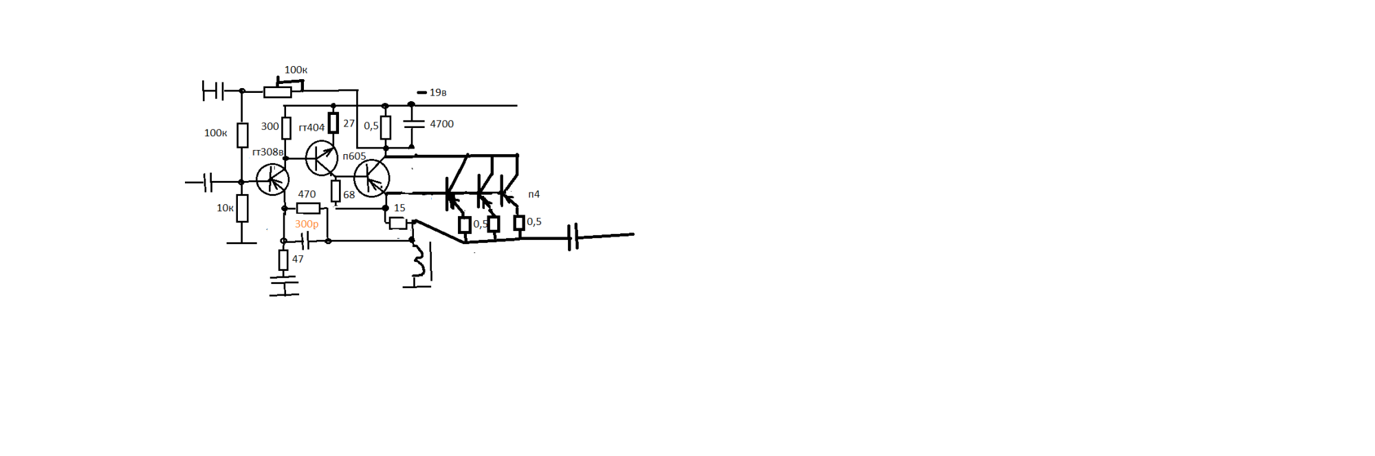

у кого завалялись 2SJ160 делаем так

так вот ,на вход лучше кт3107 л к будет стабильнее
