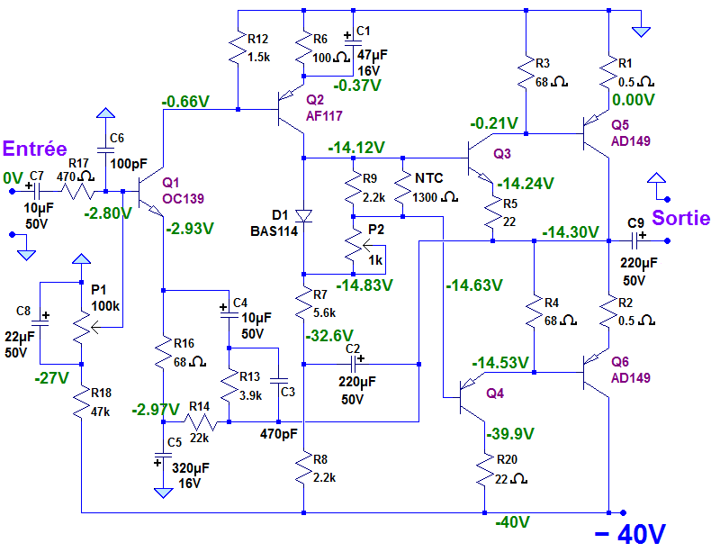

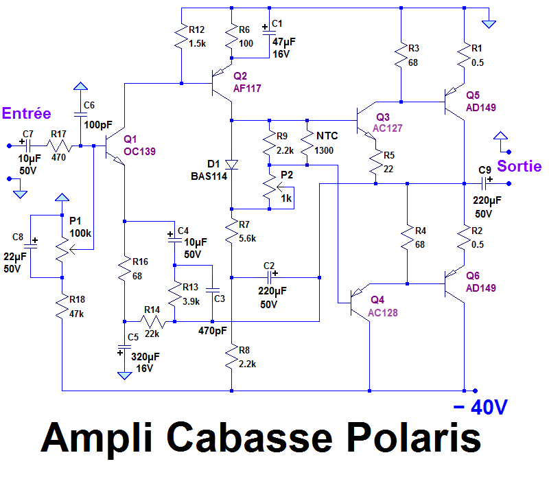

Схема усилителя Cabasse Polaris 10T или 20T

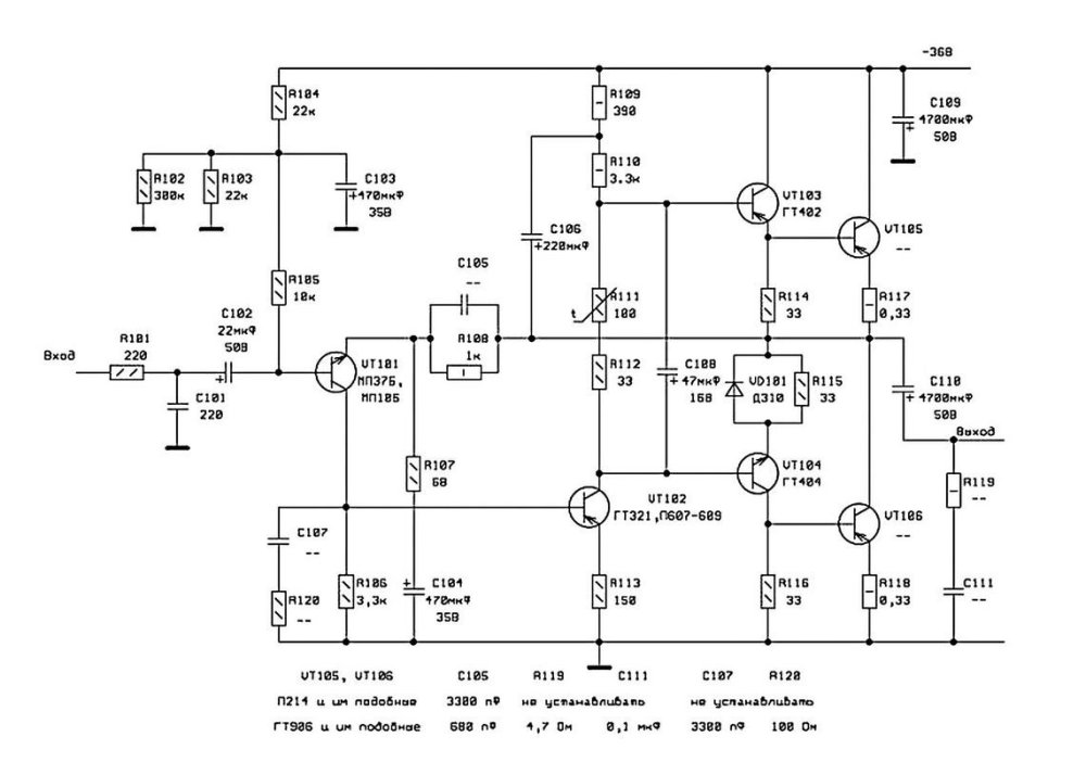

Выход квази, все без особых затей.
исходник....
Посмотреть вложение 169161Посмотреть вложение 169162

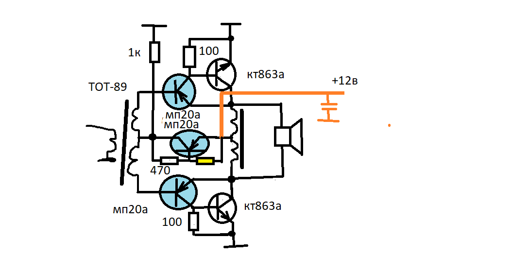

вот еще простой с трансом и дросселем ,мп20а на входе у них напряжение БЭ =30в так что надежно
работать может в В,АВ или А классе
мп20а на одной общей медной пластинке приклеить через прокладки
выходники без прокладок на радиаторе
можно использовать в гибриднике с 6э5п,6п14п(трансформатор намотать самому) или как самостоятельный усилитель с готовым тот-89

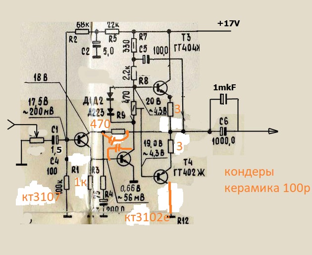

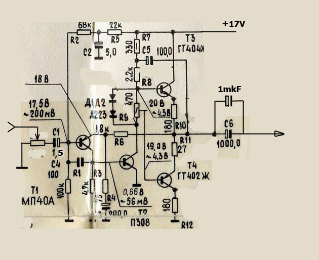

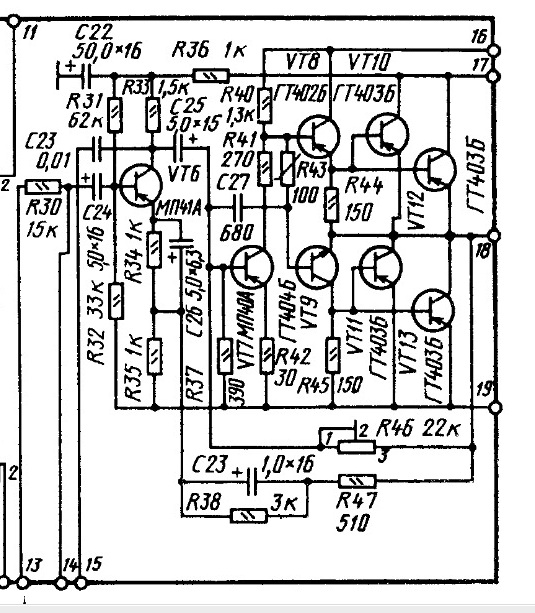

Никитич, так в чем же особенность этого усилителя? Обычный усилитель на сплавных НЧ транзисторах.
Или этот, тот же схемотехнический каркас, только с использованием ВЧ транзисторов. И как следствие коррекция. ВЧ транзисторы несколько сложнее в применении по сравнению со сплавными.

AF117 в УНе. Остальное- из того,что было. Сумрачный французский гений (в отличие от германского или английского))). 70е. Полностью германиевый выхлоп. А ещё там странное включение нагрузки-на эмиттер нижнего выходного транзистора (через низкоомный резистор):)
Cabasse Polaris 10T и 20T (выпускались с 1965 г.) зависит от требуемой мощности и редкости: Polaris 20T обеспечивает 2× 20 Вт,
а 10T — 2×10 Вт.
Оба являются коллекционными транзисторными моделями, при этом 10T (около 40 шт.) встречается значительно реже, чем 20T (около 140 шт.).
P.A.S.10T Si : Amplificateur 10W distorsion <0.2% à 10W, Bp=10-35000Hz à -1dB.
P.A.S.20T Si : Amplificateur 20W distorsion <0.2% à 20W, Bp=10-35000Hz à -1dB.
В предах "подпортили" кремнием вс107:)
Есть (архив) форум: https://www.forumcabasse.org/wiki/Polaris_T
а 10T — 2×10 Вт.

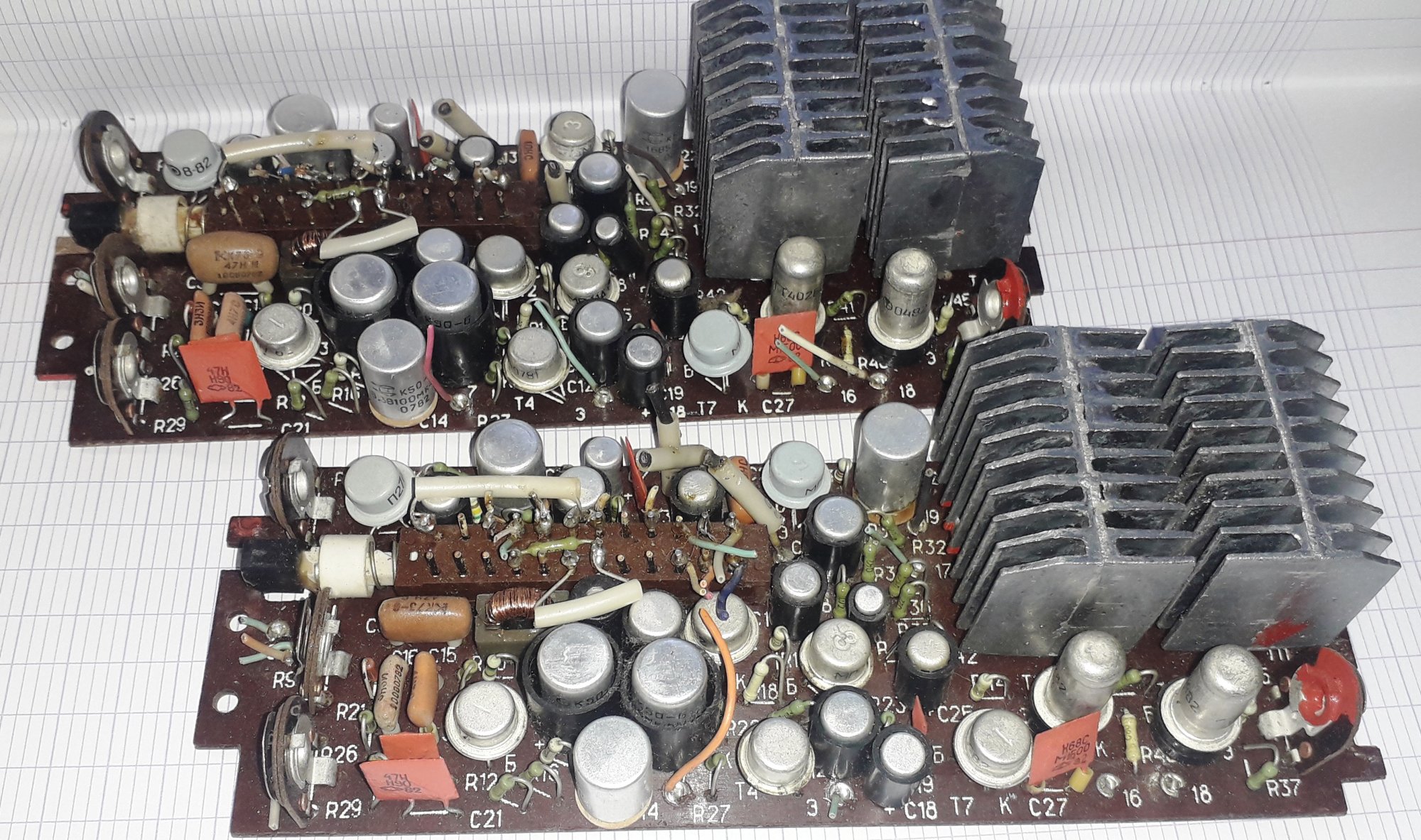

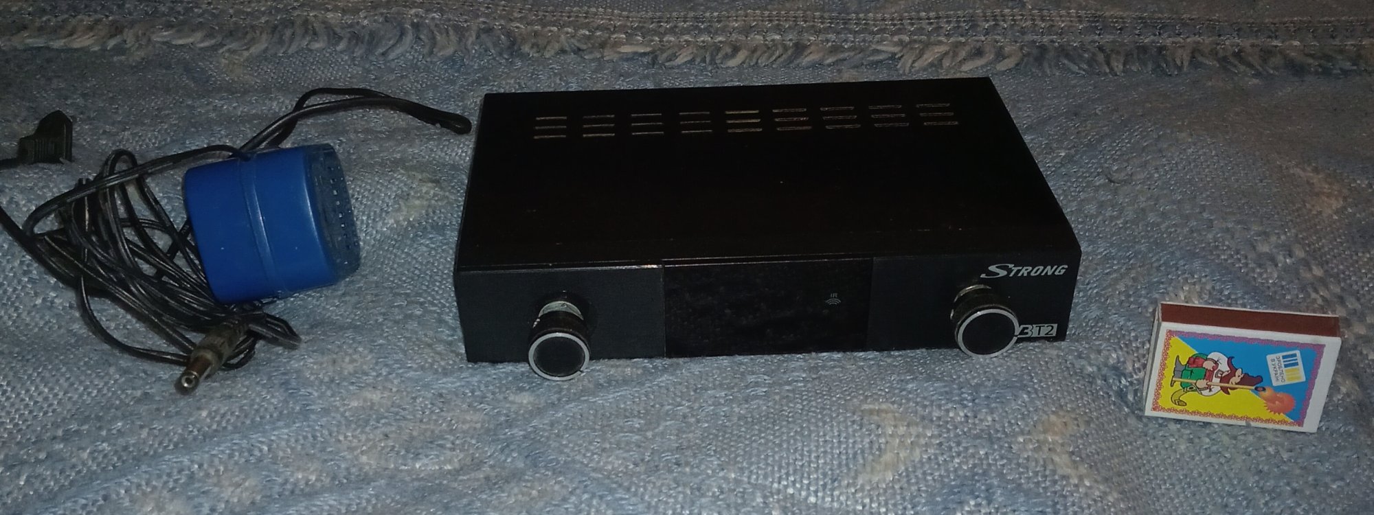

Попалась мне плата ВК от Мелодия 104, ненужное отпаял, старые кондеры заменил на К73, собрал в коробочку, получился усилитель для наушников. Уже месяц слушаю, не нарадуюсь - как тут не станешь Германцем. Жаль пока не могу замерить ЧХ и distortion.
Товарищ говорит, что схема странная, а мне дилетанту нравится.
Попалась мне плата ВК от Мелодия 104, ненужное отпаял, старые кондеры заменил на К73, собрал в коробочку, получился усилитель для наушников. Уже месяц слушаю, не нарадуюсь - как тут не станешь Германцем. Жаль пока не могу замерить ЧХ и distortion.Посмотреть вложение 169590
Здравствуйте! Есть негласное правило: никогда не измерять Kг германиевых унч, а слушать как есть...
На вход прямо просится полевой транзистор типа кп103.
вот так сделайте,один диод шоттки или германиевый поставьте
