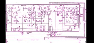

Товарищ говорит, что схема странная, а мне дилетанту нравится.
Схема - "дуболомная классика " 1960-1975-х годов.
В любом радиолюбительском учебнике приводилась.
Он наверное не увидел дифкаскада на входе, вот и поразился...
Молодой ишшо...;)
да там ужос!!! в эмиттерах выходников!!!!!!!!!!!!!!!!!!!!!!!!!!!!!!!!!!!!!!! и коллекторе нижнего
поставить по 1..3 ома в эмиттеры и выбросить из коллектора!!!!!!

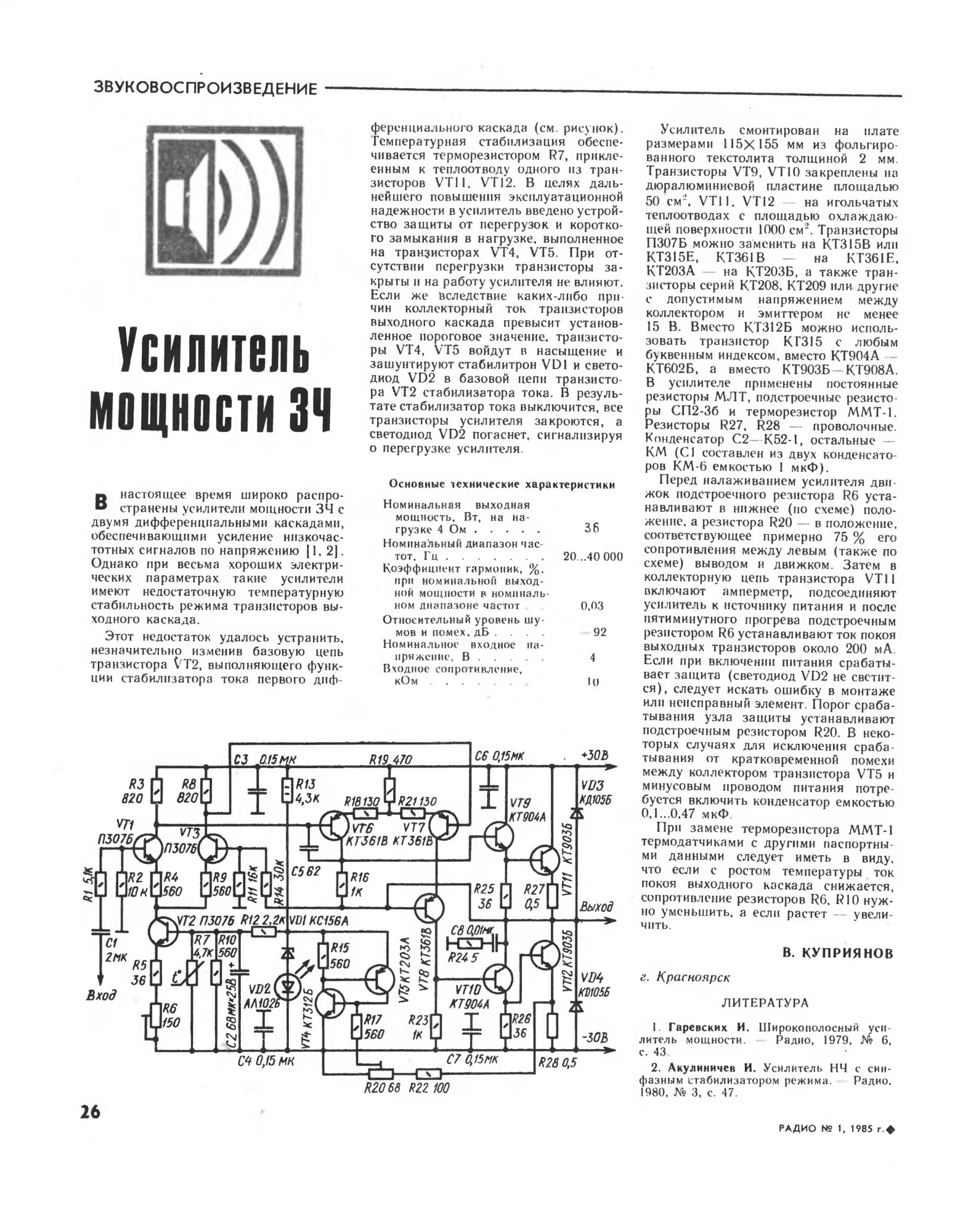

Вот кстати усилитель Куприянова. Заметьте,здесь нет Шиклаи в выходном каскаде. Понятно,что кремний, но сама идея. Убираем одно из слабых мест квази.
Кстати у Святослава в его Ge-UF-25W сделано похоже.

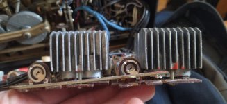

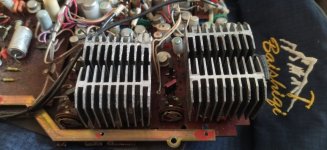

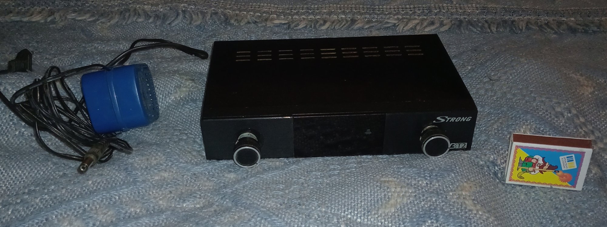

Попалась мне плата ВК от Мелодия 104, ненужное отпаял, старые кондеры заменил на К73, собрал в коробочку, получился усилитель для наушников. Уже месяц слушаю, не нарадуюсь - как тут не станешь Германцем. Жаль пока не могу замерить ЧХ и distortion.Посмотреть вложение 169590

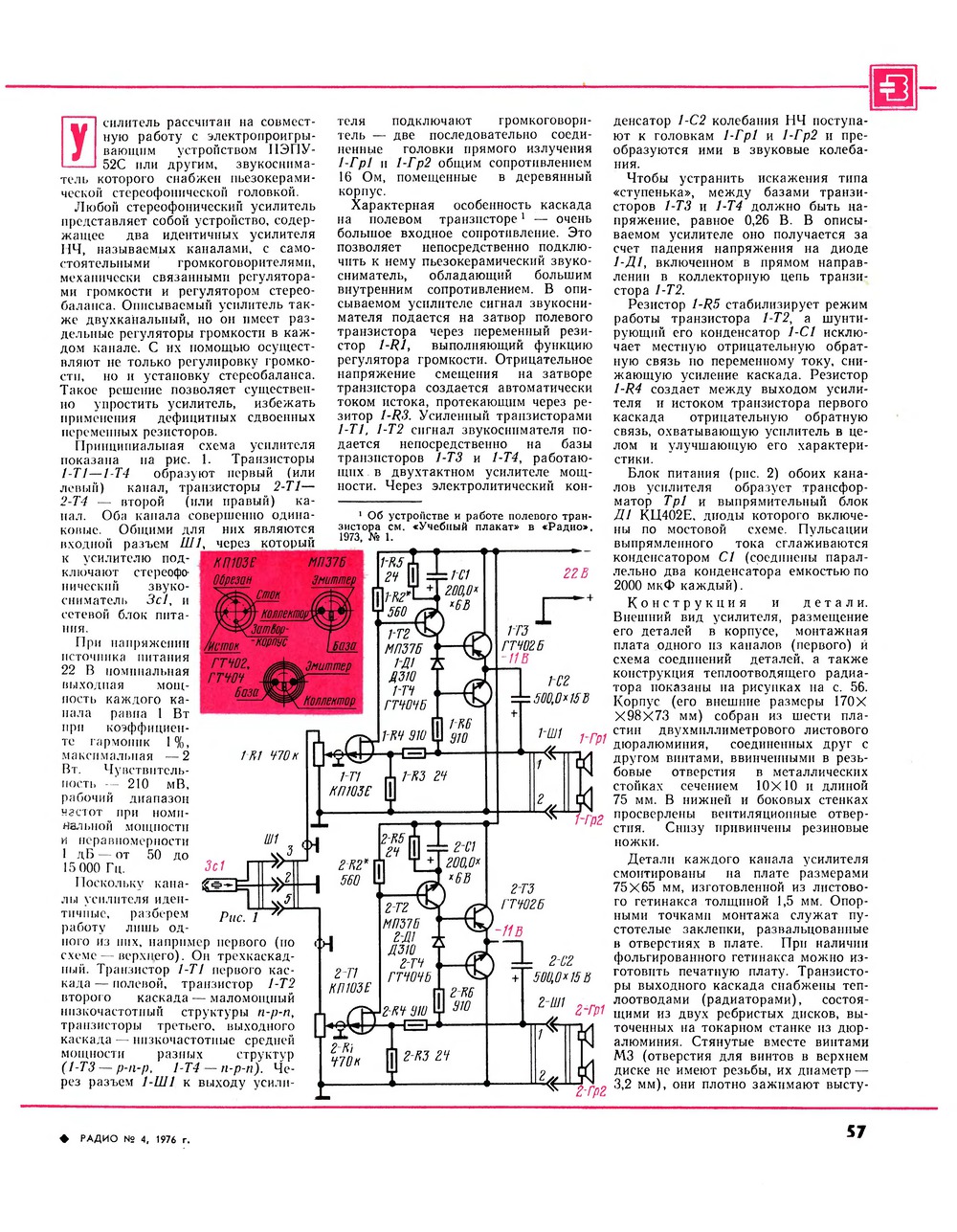

Эта странная схема зовется Singleton , всем она известна, кроме вашего товарища.
На ее основе получилось настрогать германиевых Буратин цельный ящик.
Здравствуйте! Есть негласное правило: никогда не измерять Kг германиевых унч, а слушать как есть...
На вход прямо просится полевой транзистор типа кп103.
Есть такая схема и вы ее знаете.

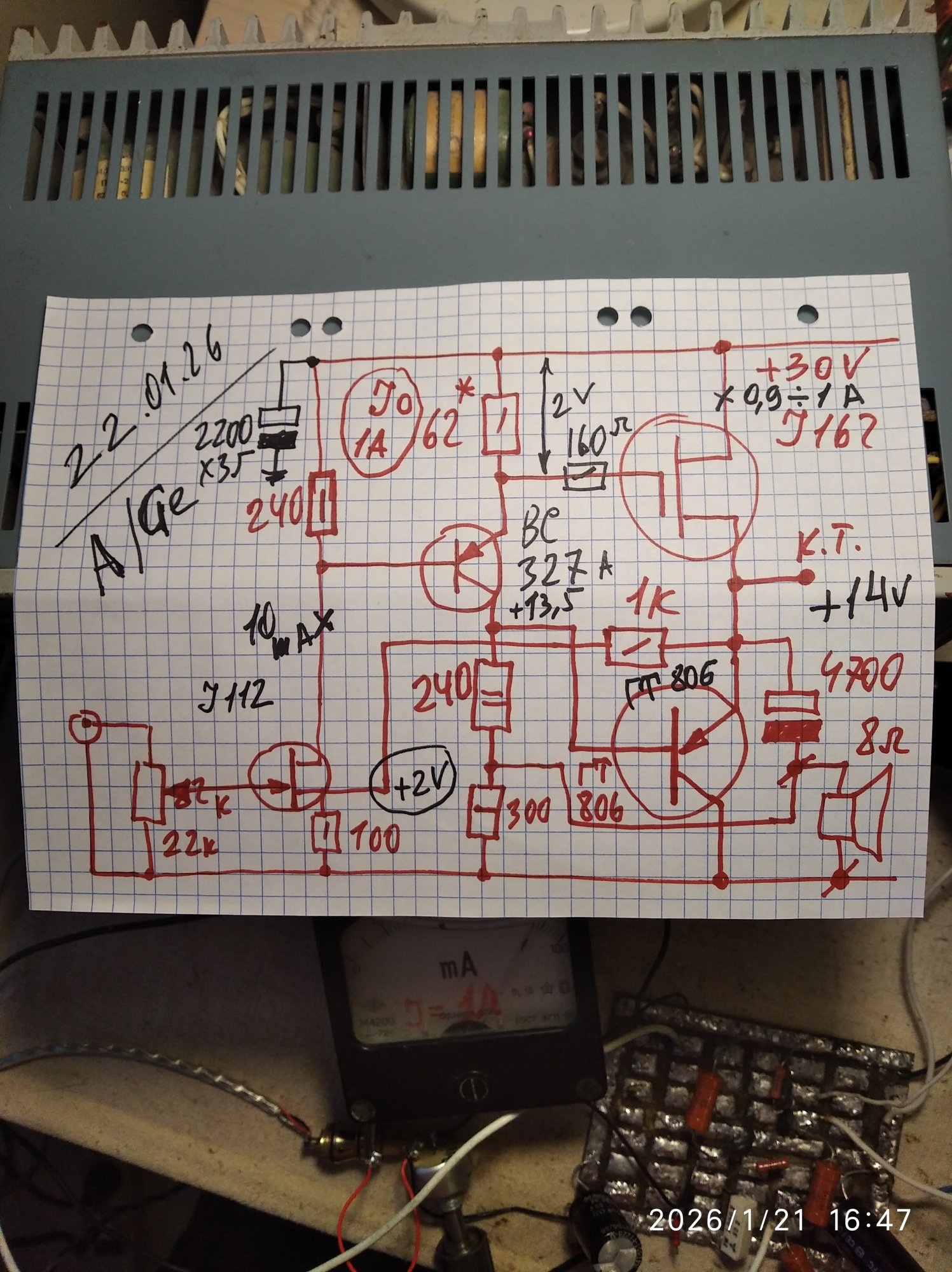

    486.2 KB · Просмотры: 201

Замена П214-П215 на ГТ703 верное решение в плане расширения полосы, уменьшения корректирующих емкостей , выигрыша в звучании. Одно лишь отравляет сознание перед заменой, идиотский корпус 703-го, ни нашим ни вашим, фланцы никакие не подходят.
Сам столкнулся с этой проблемой, потом вспомнил про ступенчатое сверло , у дяди Пыжэ такое было, насверлил в текстолитовых планках отверстия на 22мм, получилось классно.
Да, отравляют жизнь эти фланцы. Ходил по Юноне в Ленинграде два раза ,искал как приспособить ГТ703 пока не получилось. Холодно ,нет торговцев.
Похоже у Вас очень высокоомные наушники. Извиняюсь конечно, но я бы чуть схему подправил. Но раз работает, пусть работает.

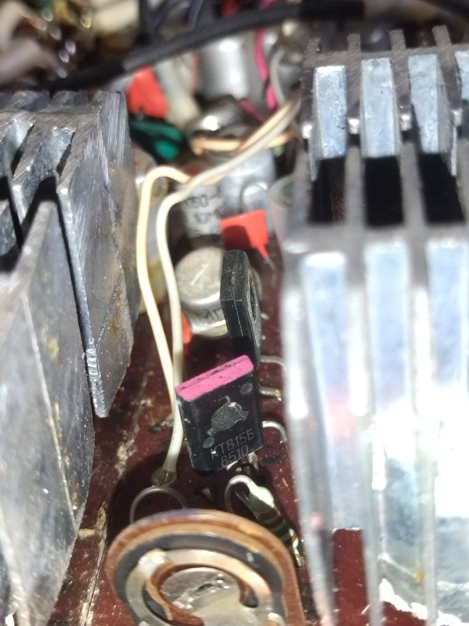

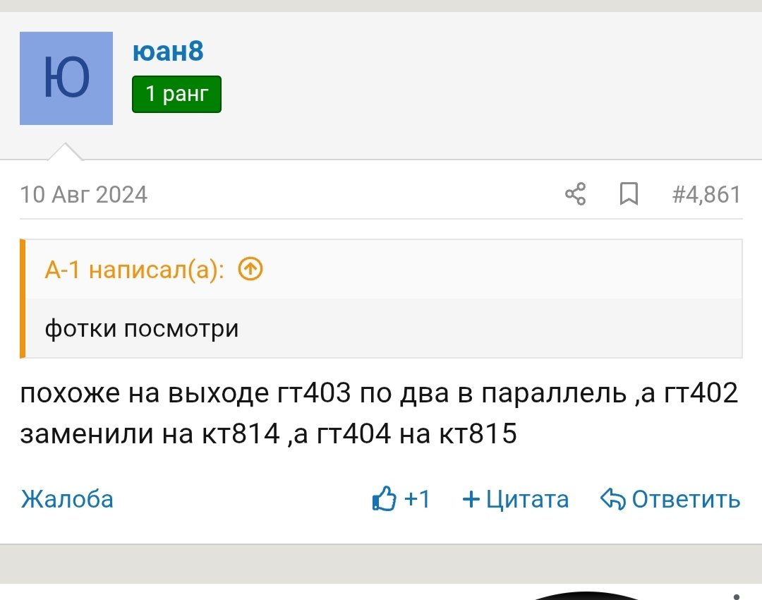

Конкретно моя Россия 211-1 и фото выходного каскада на кт814 и кт815
похоже на выходе гт403 по два в параллель ,а гт402 заменили на кт814 ,а гт404 на кт815
Привожу полное сообщение
Дальше разбирайтесь сами
Просто обычно в схемах наибольшая цифра транзистора - это выходной каскад а тут мне говорят что Т8 Т9 - это кремний на выходе
Ну вам виднее

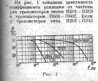

Это так. недавно смотрел частотную полосу , у наших П 202 она повыше. Ненамного, скажем, 6 килогерц вместо 5-5, 5

на данном фото, видно, что 814-815 либо 816-817 это замена вместо ГТ402-404
в каскаде фазоинвертора, а выхода как в исходнике все теже ГТ403 х2
а у П203 не удалось посмотреть?
Наушники одна пара 16 Ом, другая 12 Ом.
юан8 тоже советовал уменьшить резисторы в цепи эмитеров и выбросить совсем в коллекторе, а что это должно дать?

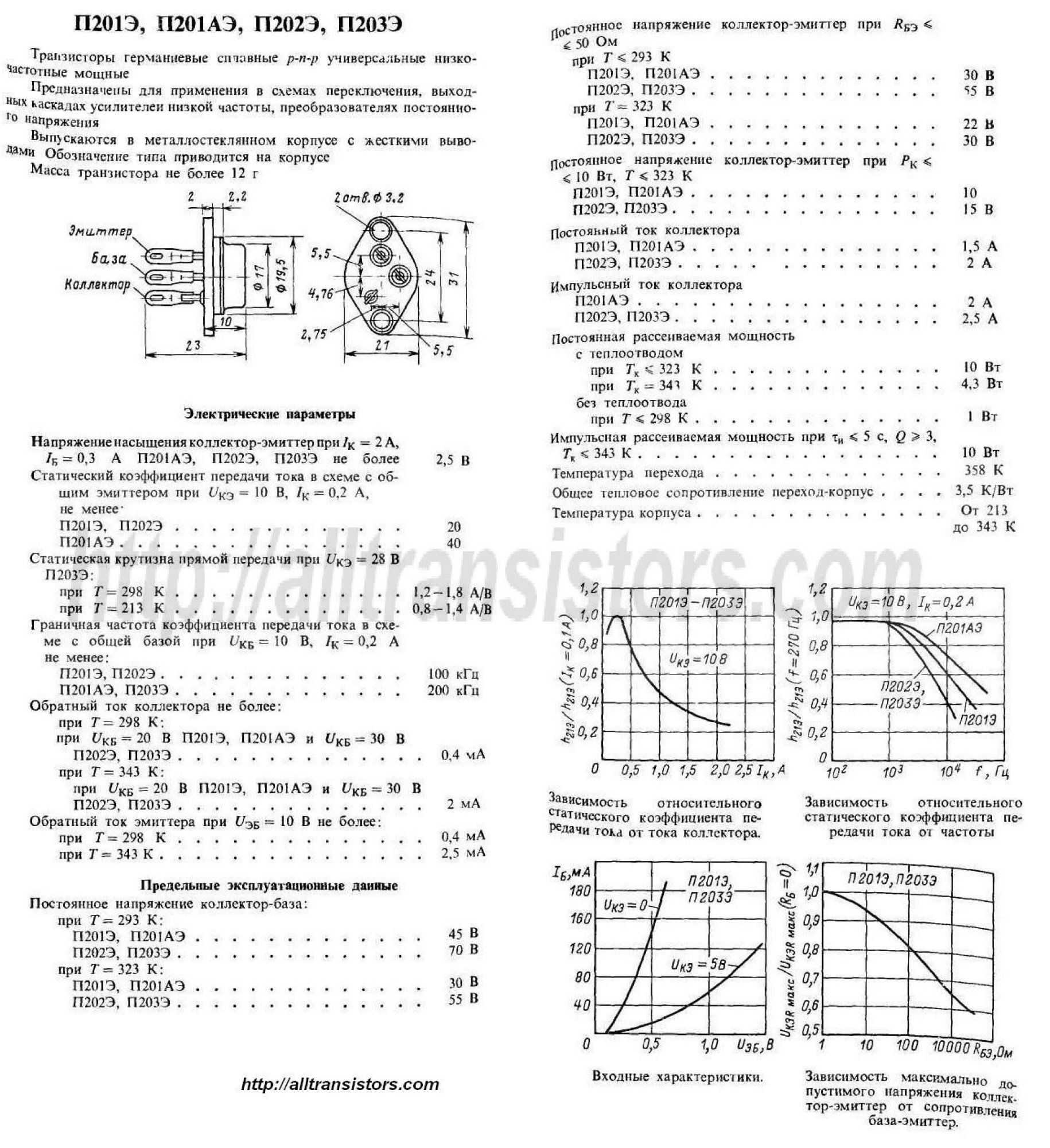

По справочнику с общей базой в 2 раза больше, значить и с общим эмиттером также. Если реальные замеры П202Э - 5кГц значить у П203Э - 10 кГц.
Вольтодобавка заработает нормально, соответственно искажения уменьшатся да и выходное сопротивление тоже.

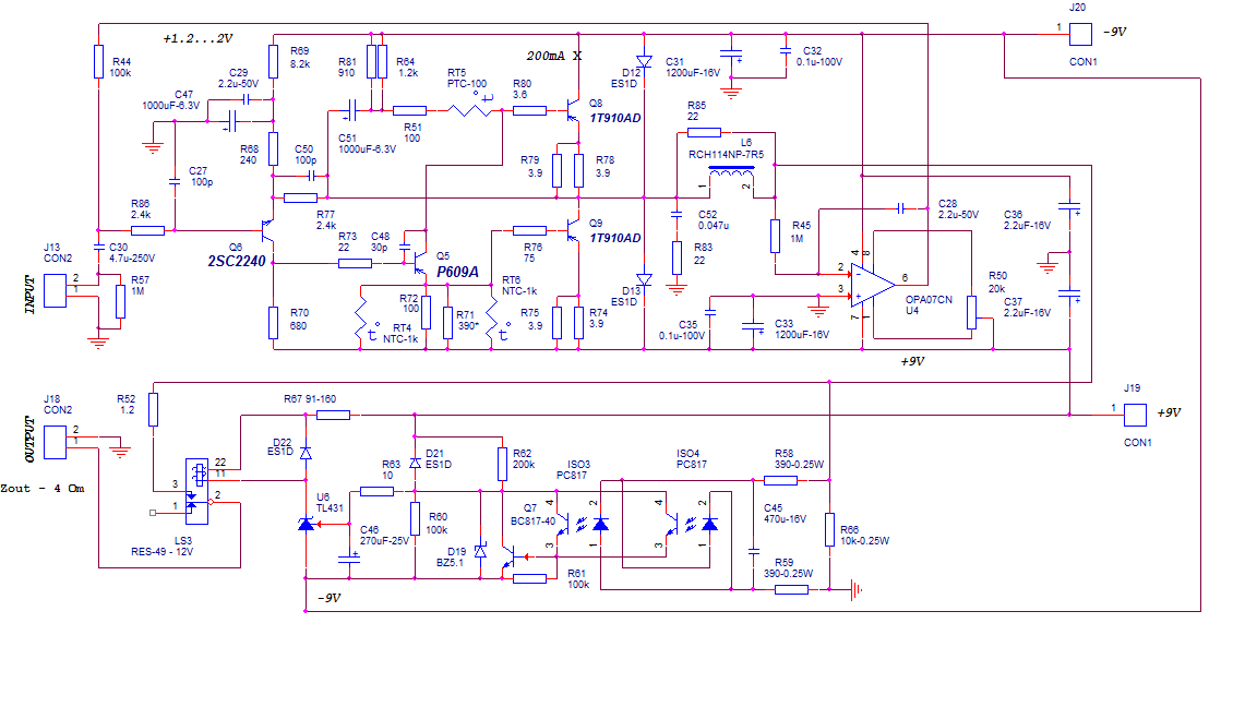

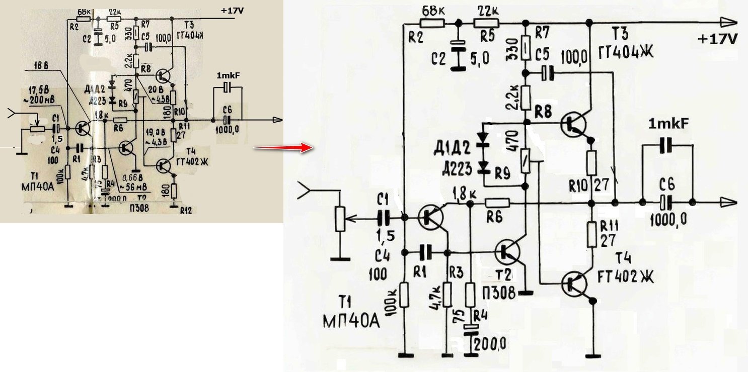

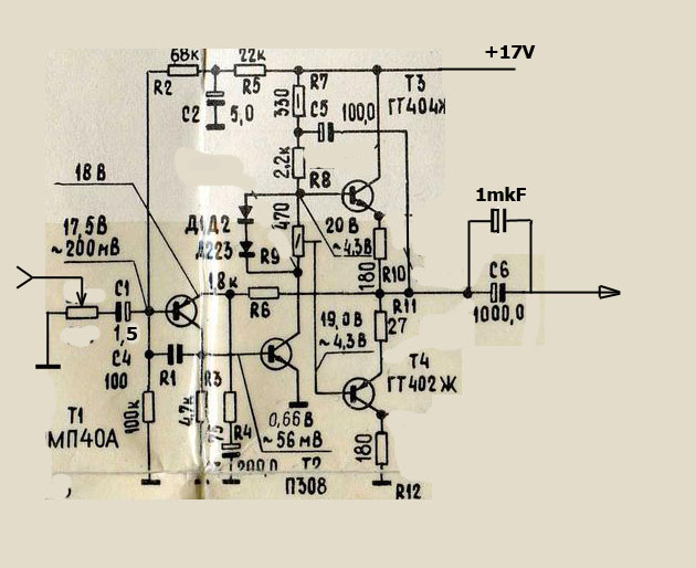

Не могу поверить, что шумов почти не слышно, с входным МП40А, так как тоже делал усилитель (по схеме JLH) и сначала стоял ГТ311И (ненормированный шум на 1 кГц) шумел неприятно, причем один канал больше другого. Потом поставил МП9А (нормированный шум на 1 кГц) шум уменьшился и был одинаков по каналам, но всё равно не то, что хотелось. Финал: 2SC2240 - решение проблемы по шумам.
    42.2 KB · Просмотры: 120
Есть на Авито в достаточном количестве)) П201А и П203 самые "частотные", 200 кГц с ОБ
поделите на бету, будет реальная полоса в ОЭ.
Выигрыш по частоте не такой жирный, чтобы кинуться на Авито. скупать 203-е.
Шум транзистора оценивал без сигнала, 100Гц питания был с ним слышен на одном уровне, в питании стоит КРЕН и 3000мкФ, с фоном были траблы все убрал, измеря фон не стал скорее там уровни в мкВ.
ток маленький вот и шумят ваши германцы,в коллектор поставьте не 680ом а 270ом и нижний конец не на землю а на эмиттер п609
искажения снизятся на много
