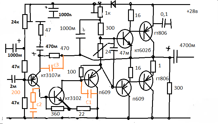

Как-то стремно ставить в эмитеры по 3 Ома, вдруг откроются транзисторы и погорят?
да вы что??? с ЛУНЫ упали??? там можно даже по 1ом поставить,ток покоя сделайте 20ма и все будет работать,главное выход не коротить

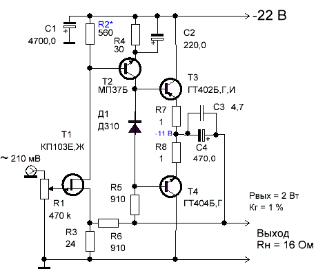

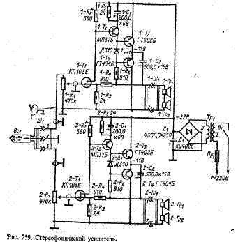

вот тут их вовсе нет

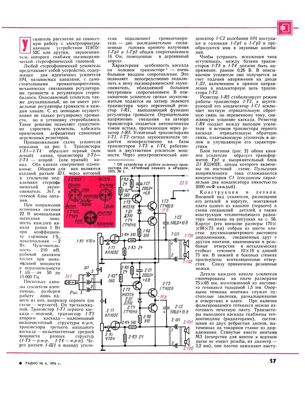

    399.4 KB · Просмотры: 157
Юрий а если в эту схему заместо МП37 (1-Т2, 2-Т2) - кремний поставить, КТ601А например,
как думаешь звуку не поплохеет?
Как думаете, если я встряну со своими ехидными комментариями, сбавить ваш градус пафоса, вам похорошеет? КТ601 и МП 37 кроме проводимости мало что объединяет.
И заменить одно на другое перетыком -в принципе можно. Если , по-Жванецкому, - вас не интересует результат.
КТ601А например
лучше всего поставить кт602б или кт3102е,малый миллер и высокая бэта,только лучше будет,мп37 это шлак ,в мусор его или диодом включить в термостабилизацию между базами
Только зачем,ну не полно ценно.
для особо фанатичных германиефилов перевернуть полярность на вход кп303е а во второй каскад п609а,б,или снизить питание до 15в,там больше не надо и гт308в,г поставить

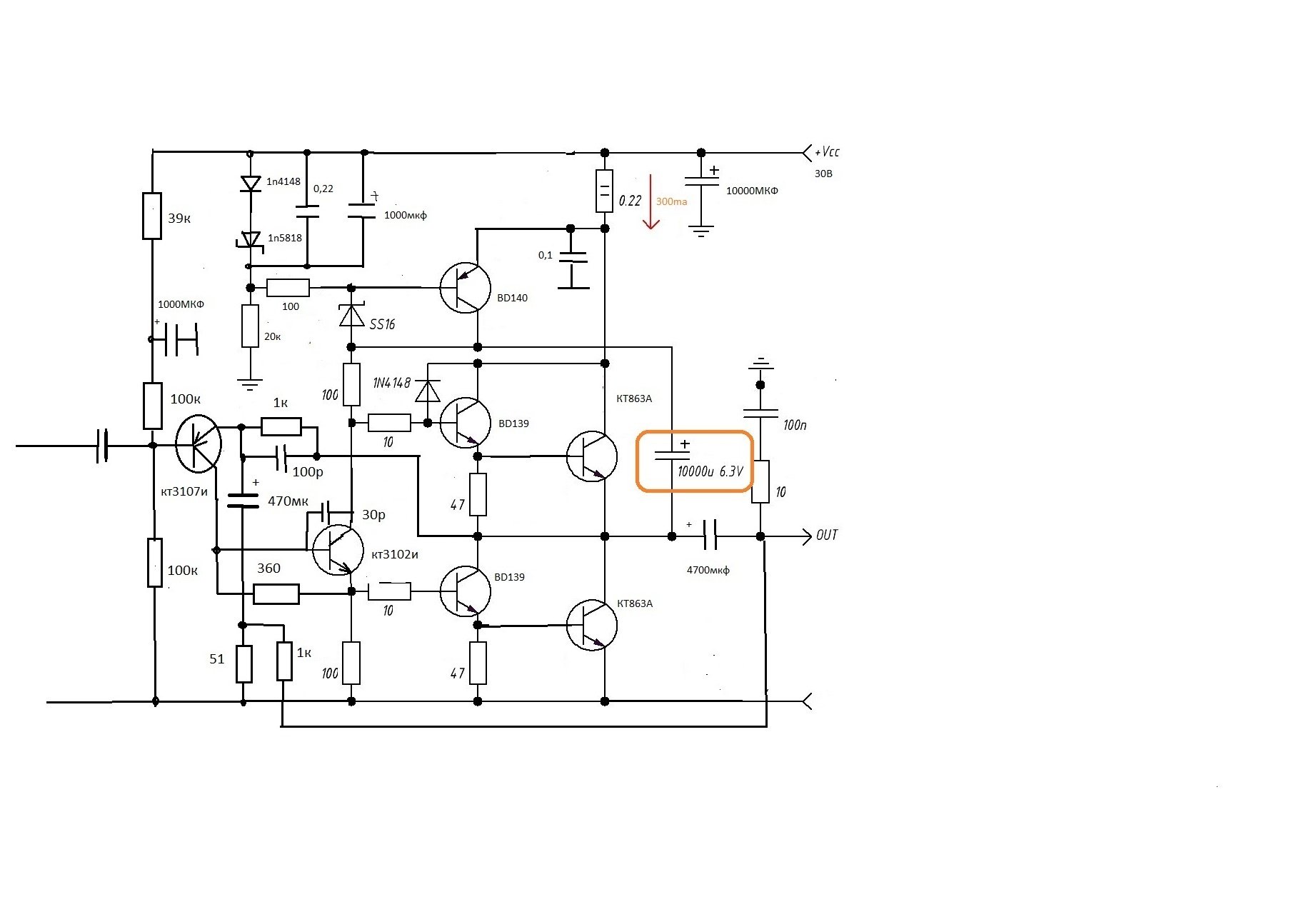

А с 174УН7 получилось именно так - подтянул к плюсу Шиклаю ,искажения визуально исчезли
Збіг. Там всередині дві біди, що можна виправити оптимізацією номіналу одного резистору і додаванням другого резистору ззовні. За результатом підвищуємо підсилення в петлю і симетруємо обмеження вихідної напруги сигналу. Отримаємо трохи більше потужності при менших спотвореннях. Ну і корекцію зоптимізувати.
Да ,там много чего можно "наулучшать" : и делитель напряжения на входе ,для установки напряжения на выходе ,и подпитку первого каскада,чтобы транзисторы не висели по питанию на резисторе ОС ,а база не проваливалась к нулю,и доп транзистор в верхне плечо (если времени много ) , но самое малозатратное и полезное - убавить дурные ёмкости коррекции( перед этим надо зашунтировать питание керамикой прямо на выводах микросхемы) .

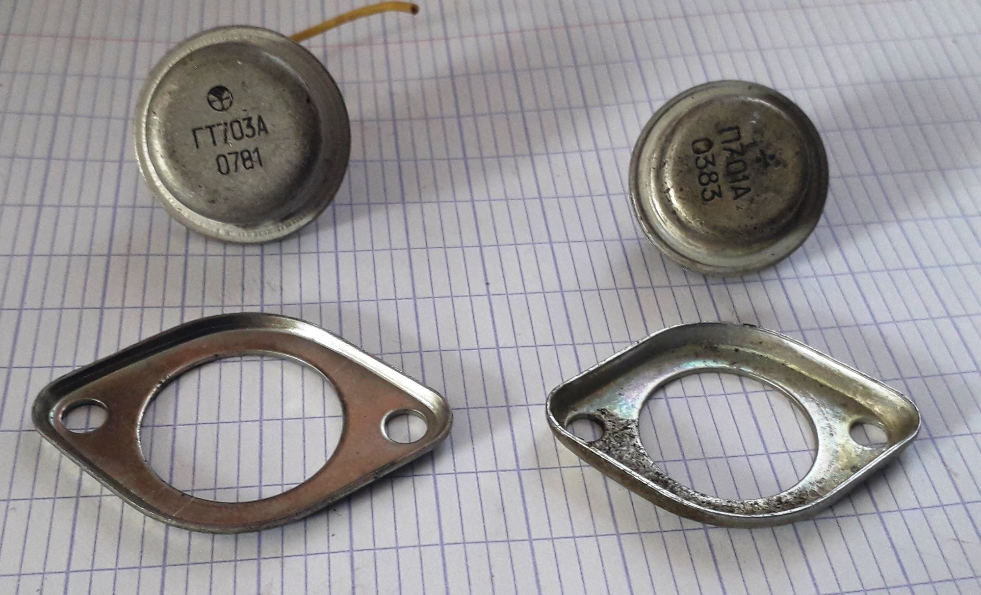

Таки ваша правда, сегодня нашел у себя оба варианта,и разница заметна,
хотя визуально по форме очень похожи...
спасибо за науку

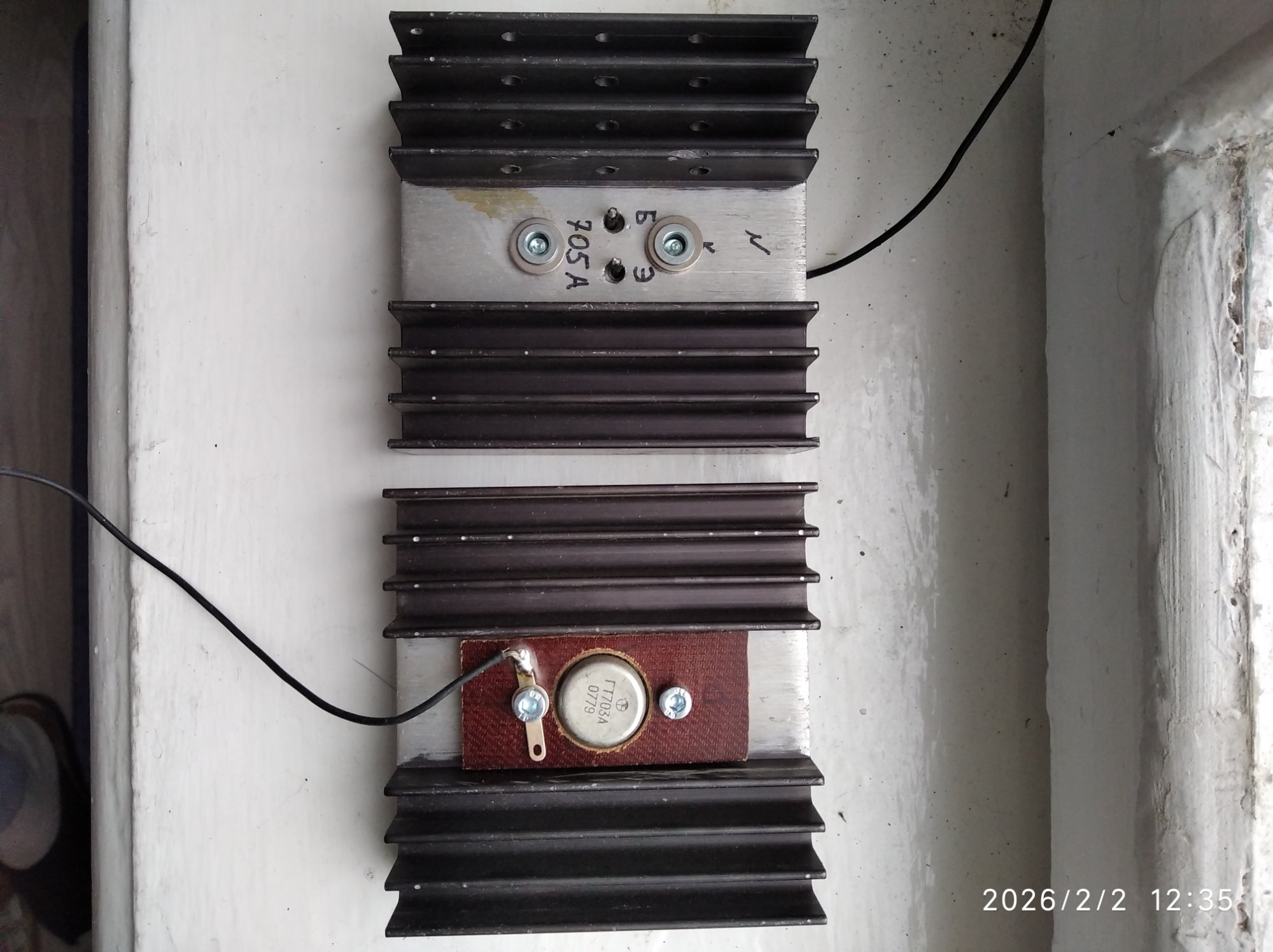

А что , слева это родной фланец для 703=705? Хоть глянуть на это чудо...
У 703-705 коллекторный вывод отсутствует-нужно снимать с корпуса(
Есть гусарский способ крепления ГТ703 и 705 на плату. Проволочку от пробки со свежевыпитым шампанским обкручиваем вокруг шляпы ГТ-шки, с двух сторон, загибаем ее вниз и паяем снизу на площадку из фольги .Проволока- мягкое железо, луженое . Паяется .

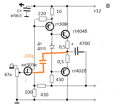

Эту знаю, хотелось бы на двухполярном питании, забыл указать типа Акулиничева.
тогда надо отдельные бп в каждый канал ставить(с искуственной землей если)
питание лучше перевернуть в первый каскад кп303 во второй п609 если питание 12в во второй гт308В,Г
вот так сделай

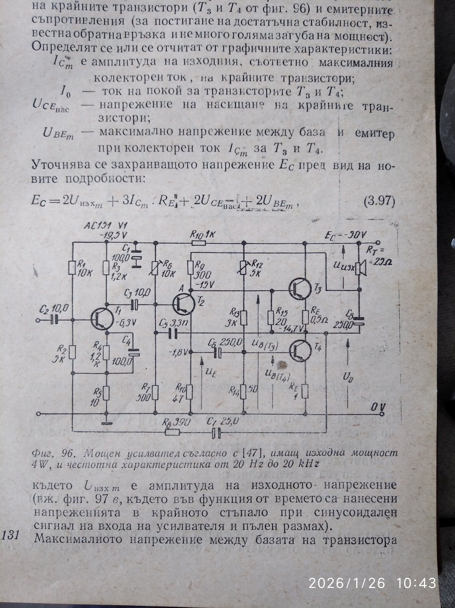

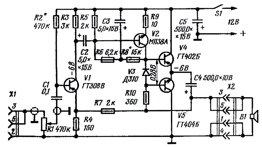

старинная болгарская книжка , там схема и главная идея.
Итальянский журнал 1967г. стр.35-36 оч. интересный вариант германиевого Вшника на транзисторах одной проводимости)))
Схема , продуманная в самых тонких деталях, включая несколько веток ООС по постоянному и переменному току. Выходные транзисторы AL102 итальянские.
А так- к этим решениям сам пришел в процессе возни с германием. Единственный момент- упор на применение германия во всех каскадах ведет к разрастанию схемы и появлению кучи разделительных емкостей.
А что там за уникум ?
Картинку то выложте, а то что то на планшет ЭТОТ пдф не скачивается... :-(
Схема шибко схожа с болгарской книжкой, Выход спокойно можно перевести в режим А. Термик в базе нижнего выходного транзистора лучше разбодяжить обычным резистором, иначе с прогревом ток покоя упадет ниже плинтуса.
