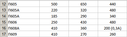

Смотрим таблицу выбора транзисторов https://docs.google.com/spreadsheets/d/11jg_0LT8Mzj5I7pGDo3VoeTAm25OnfZDsgxzjVrPnaU/edit#gid=0

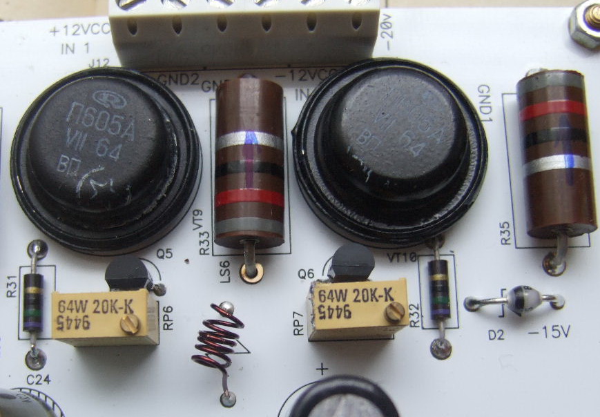

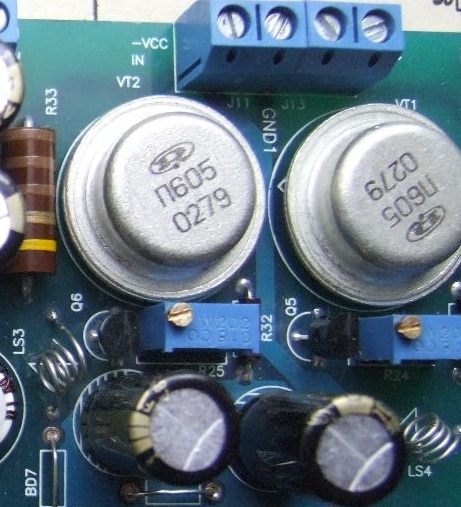

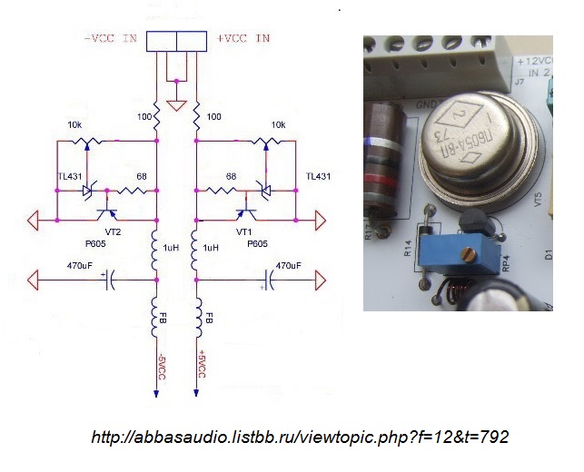

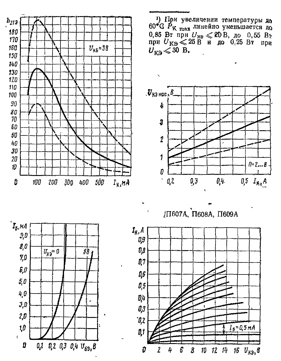

400 мА ближе к своим 550мА может поэтому? Возможно, но лень искать по справочнику коэф. П609 транзистора. На сколько помню всегда хвалят именно П605, тот же Аббас применяет только их в своих параллельных источниках питания. Да и тут вот http://aovox.com/creativework/489

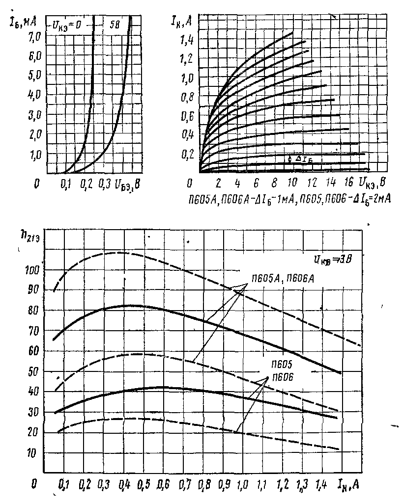

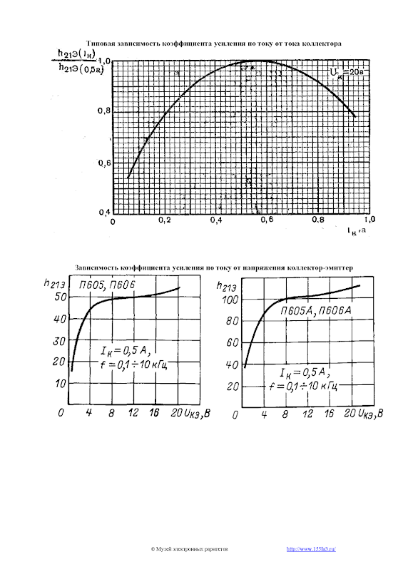

Всё же взял характеристики из одного справочника, на предыдущую картинку П605 не смотрим и получается таблица выбора транзисторов права к П605 а к П609 нет.
    21.6 KB · Просмотры: 239
    33.9 KB · Просмотры: 286
Из всего справочника более менее П609Б и сборка
ГТС609В
та же
0,5 без теплоотв. 5 имп.
>60
50
(700)
80-420 (при Iк 0,5А)
(<3,2)
-40; +60
Какая физическая величина содержится в колоночках "B", "C" и "D"?
В таблицах указаны частоты в кГц в схеме с общим эмиттером при которой усиление падает на 3 дБ (в 1,4 раза) относительно частоты 400-1000 Гц, при токах коллектора 20мА, 80мА, 400мА
P.S. Это же добавил возле таблицы, чтобы понятней было.

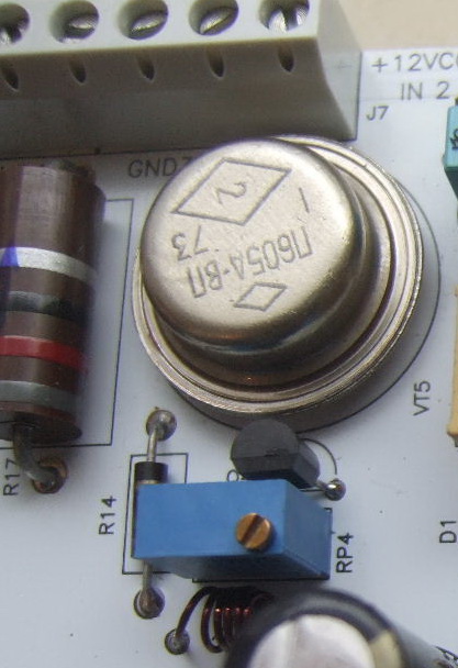

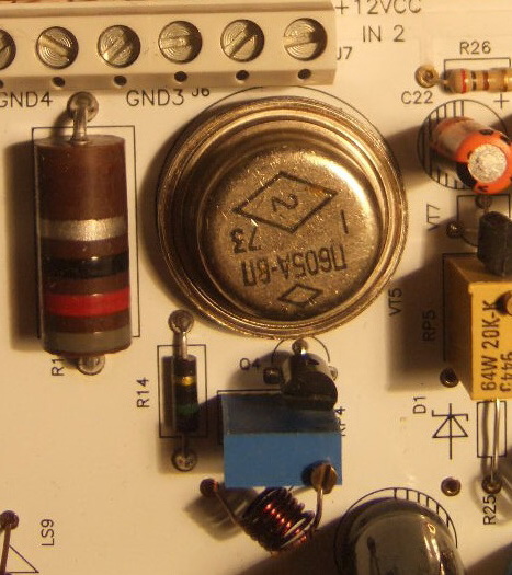

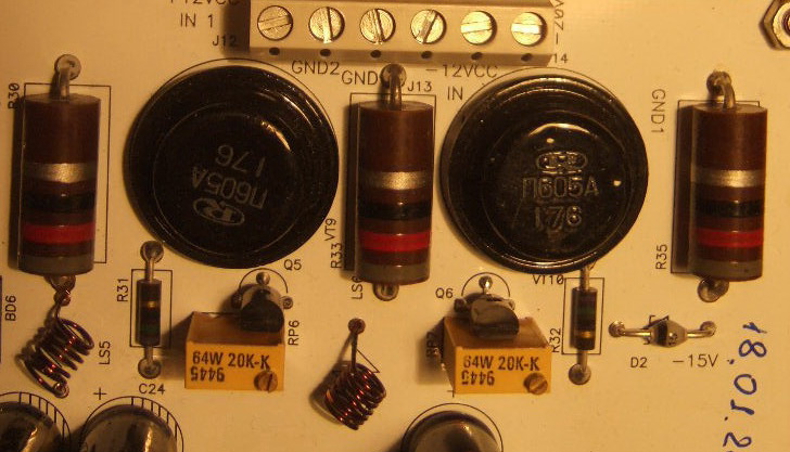

Есть ещё П602АИ ,он бы нам тоже подошёл н21 -80-200,но он КЭ 25в. И к стати Аббас их тоже "любит" и не зря.
А я не шучу

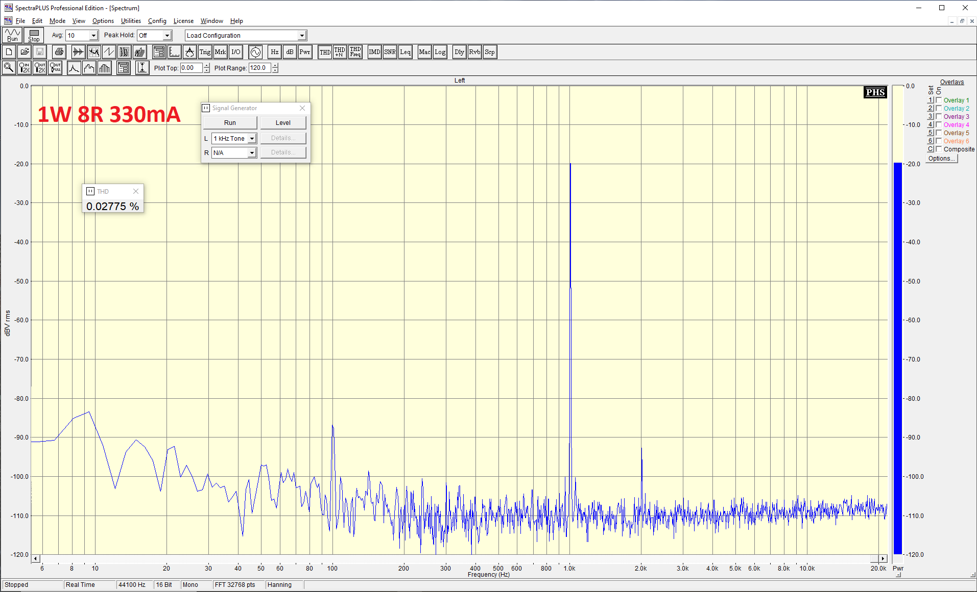

    111.8 KB · Просмотры: 429
    84 KB · Просмотры: 355
    163.5 KB · Просмотры: 322
    106.8 KB · Просмотры: 350
    120.4 KB · Просмотры: 397

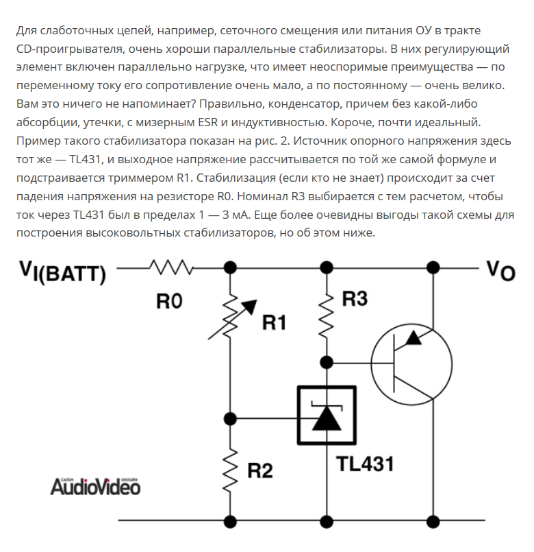

    151.2 KB · Просмотры: 605
    77.2 KB · Просмотры: 485
Спасибо, а то я как-то сильно удивился. Поскольку если там бета при соответствующем токе коллектора, то таких значений не бывает в природе. Это и вогнало меня в ступор.

Так и я не шучу,просто П602АИ более редки и ток по меньше держат.А по звуку ещё лучше в параллельном стабилизаторе с его же слов.

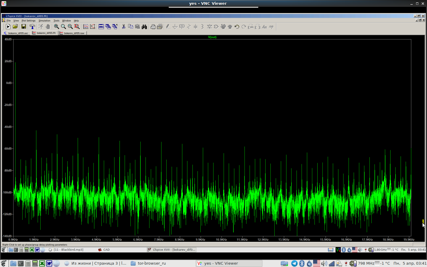

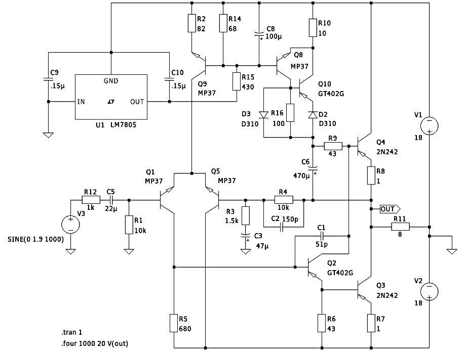

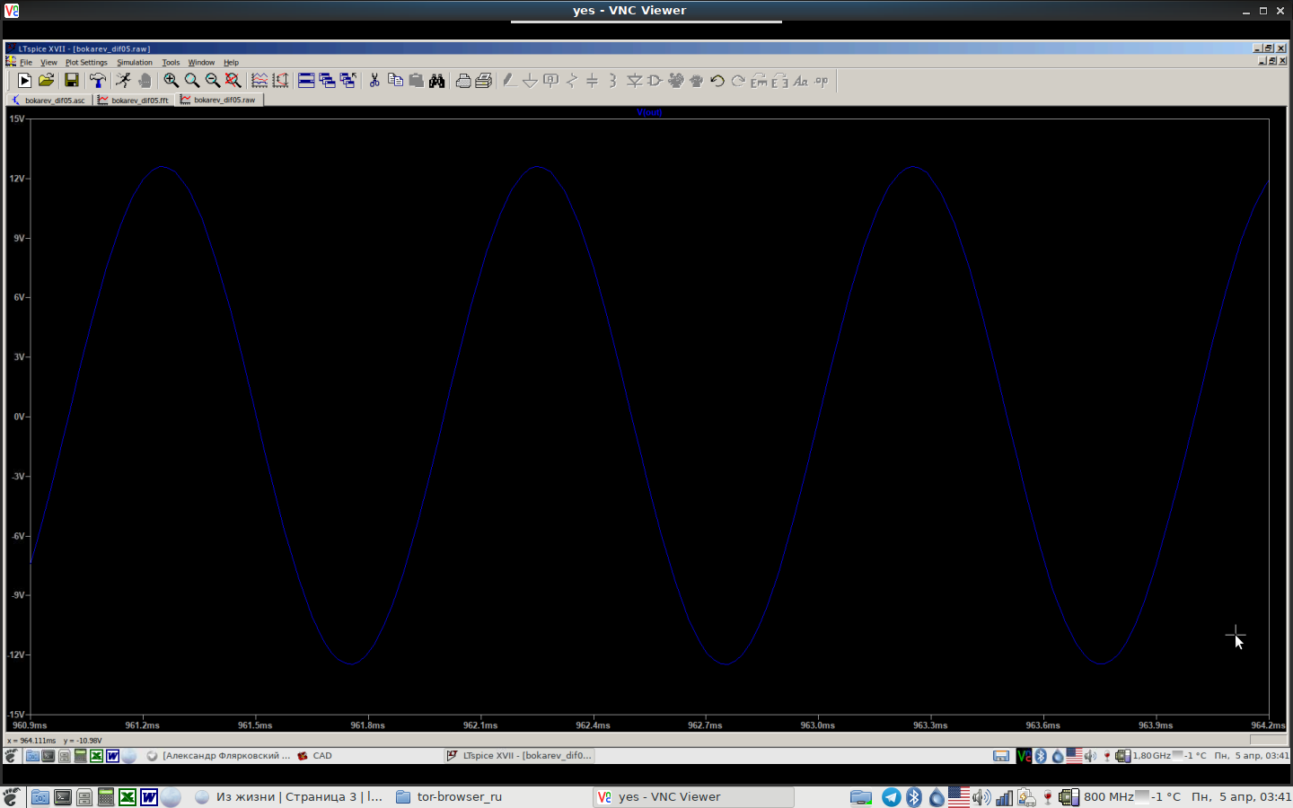

Очередная серия симуляторных страданий с виртуальным германиевым Худом. Некоторое упрощение предыдущего варианта.
What's new:
- Упразднен каскод, в дифкаскаде применены МП37 (подразумеваем МП37Б).
- Для устранения зависимости тока покоя от напряжения питания введен стабилизатор (U1 7805), задающий смещение для источников тока. Термокомпенсацию тока покоя предполагается делать с помощью R14.
Аналогичный стабилизатор предполагалось ввести и в предыдущий вариант, просто на момент отправки поста эта мысль еще недооформилась.
Токи выходных транзисторов находятся на уровне 0,9 А, режимы и параметры схемы практически не изменились по сравнению с предыдущим вариантом.
С транзисторами МП37 емкость C2 пришлось увеличить до 150 пФ, т.к. усилитель стал подвозбуждаться на частоте около 45 кГц. Причем это происходит и в простой схеме ДК, и в каскодной. Паразитная генерация срывается при C2 = 75 пФ. С транзисторами ГТ311А схема работала устойчиво при C2 = 15 пФ, менять емкость для выяснения запаса по устойчивости я не пробовал.
В макетном образце поразумеваются транзисторы следующих типов:
- Q1, Q5, Q8, Q9 - МП37Б;
- Q2, Q10 - П605;
- Q3, Q4 - 1Т806 (1Т813)
Pвых. ном = 10,5 Вт, Rн = 8 Ом, Кг = 0,19 %.

Дифкаскад просится, красивое решение. Остальное под вопросом.
Просто думаю, как бы одним элементом (например, терморезистором) стабилизировать ток покоя выхода. Вообще, между базами ИТ и "-" питания перепад где-то 0,65 В. Просится туда кремниевый диод вместо R14, в этом случае и ЕНка (7805) не очень-то и нужна. Прикрутить его на радиатор, и пущай за температурой следит. Но сомнения гложут, что у него температурного коэффициента хватит. 2,3 мВ/градус, ЕМНИП. Боюсь, что этого маловато будет, чтобы чернобыльский реактор эту печку остановить. Поэтому и мыслю подобрать R14 из термо- и простого резистора, чтобы при нагревании выхода ток оставался без изменений.
ИТ в цепи драйвера здесь только управляет режимом по ПТ, а по переменке работает вольтдобавка. Q8, Q10, R16, D2, D3 - при хорошей жизни вместо всего этого должен был бы стоять просто один n-p-n транзистор, комплементарный к П605. Но - за наимением. ГТ705 туда будет не факт, что лучше. А ГТ404 по мощности не сдюжит. Вот и засунул туда МП37Б с П605-м по Шиклаи, с мерами предосторожности по его специфике.
Пробовал в нагрузку драйвера один только ИТ, без вольтдобавки - хрень получается. Плюсовую полуволну жестко режет на уровне 8 или 9 В. С конденсатором совсем другой компот, до 13 с лишним (при питании 18 В и Rн = 8 Ом) спокойно. Транзистор ИТ при нормальной амплитуде на выходе (вплоть до ограничения) всегда в активном режиме, источником повышенных искажений я его не вижу.

Прав был ваш полковник. Всю сознательную жизнь я старался схемы строить так, чтобы они работали на первых встречных деталях из коробки. Но зачастую транзисторов при этом получается далеко не мало. Покойный Боб Видлар еще первым просек эту тему: что лучше поставить в схему 5 или 10 лишних транзисторов, но не заботиться об их параметрах. Тем более, что на кристалле это было сделать проблематично, особенно в те годы.
Да и на производстве геморрой с подбором по параметрам нередко оборачивается катастрофой. Вот и продумываешь заранее, чтобы работало на чем угодно. Подкидываем в схему "лишние" транзисторы, чтобы создать запас по коэффициенту усиления. А разницу убираем под ноль обратной связью. Привычка уже за много лет, на уровне рефлексов. Да, аудиофилы от этого порой плюются и матом визжат. Но зато гарантированно работает.
