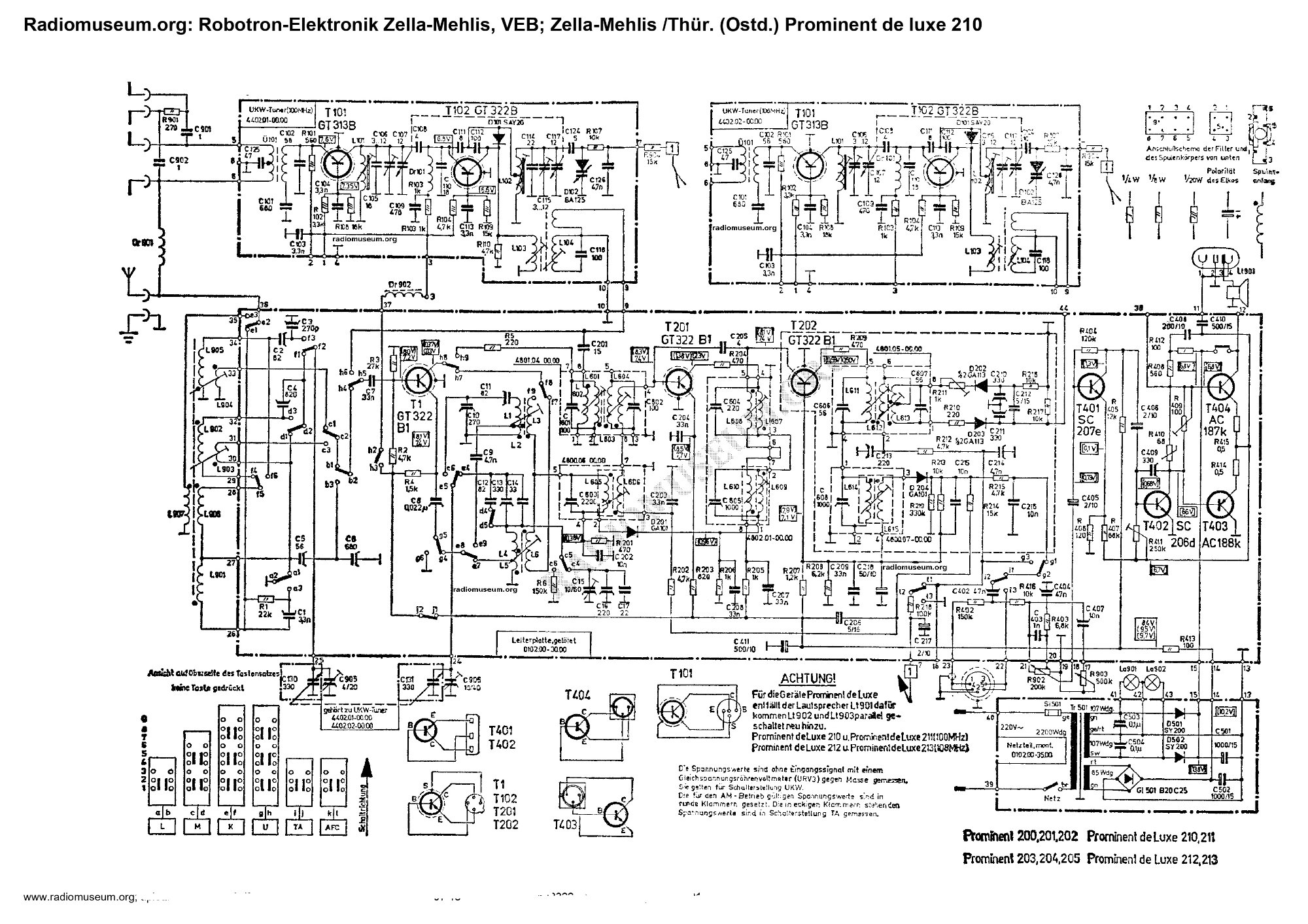

Шпаргалка по оживлению германиевого ресивера (для А-1)
Аппарат у тебя шикарный, но конструктивно запутаный. Чтобы не спалить дефицитные германиевые транзисторы и локализовать проблему, двигайся строго по шагам:
Шаг 1. Проверка выхода на засаду (Контакты)Старые разъемы точка-тире за полвека окисляются намертво. Прежде чем копать схему, встань вольтметром (или осциллографом) прямо на выводы конденсаторов на выходе УНЧ (до разъемов). Если там сигнал есть, а на динамиках тишина - просто зачисти или пусти в обход выходные гнезда.
Шаг 2. Разделяй и властвуй (Питание и Оконечник)Поскольку схемы нет, проверь базу оконечного каскада:
  1. Найди стабилизатор БП (тот самый алюминиевый брусок-регулятор на винте). Замерь напряжение после него. Оно должно быть стабильным и не просаживаться.
  2. Проверь выходные транзисторы. Германий проверяется тестером так же, как кремний, но учти: падение напряжения на переходе у германия всего 0.2-0.4 В (у кремния 0.6-0.7 В). Если звонится как 0.6 В - это не германий, если около нуля - пробой.
Шаг 3. Коварная термостабилизация (Ток покоя)Германий панически боится перегрева (плывут токи). Те маленькие платки на радиаторах с терморезисторами - это защита от саморазогрева.
  • Включи усилитель через лампочку 12-24В (или резистор единицы Ом) в разрыв цепи питания УНЧ, чтобы не сжечь выходники.
  • Замерь ток покоя. Если он при включении начинает плавно и непрерывно расти вверх сам по себе - терморезисторы уплыли или потеряли контакт с радиатором. Подстроечниками рядом нужно выставить минимальный ток (обычно для германия достаточно 10-20 мА), чтобы радиаторы в простое были холодными.
Шаг 4. Поиск сигнала (Метод тыка)Так как мелкие транзисторы раскачки сидят на материнской плате, а не на радиаторах:
  • Подай на вход ресивера синус (или хотя бы шум с телефона).
  • Иди высокоомным наушником (через конденсатор 0.1 мкФ) или осциллографом от регулятора громкости по базам транзисторов к выходу. Так ты сразу поймешь, в каком каскаде (предварительном или оконечном) теряется звук.
Удачи, аппарат стоит того, чтобы его поднять! Чистый германиевый звук - это вещь.

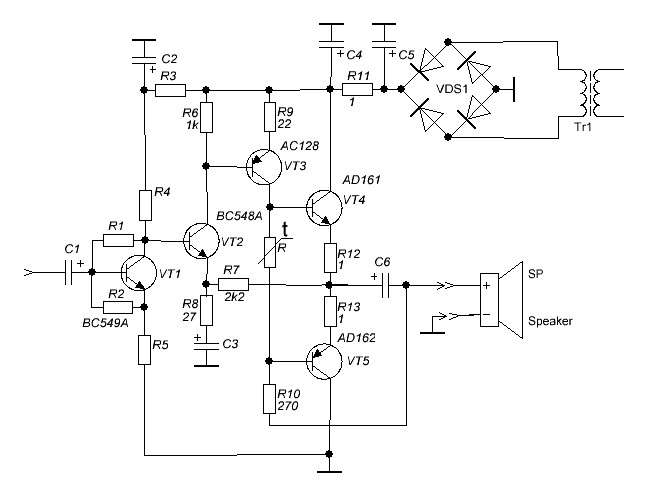

а) Меняйте на ГТ705- новые дырки, прокладка, фланец...
б) Меняйте на КТ817, КТ863... и ищите
ad 161 (Лён, старые венгерские автоприёмники...Ебей)
или ГТ705 . Больше вариантов нет. Новые китайские- кремний (можно не тратить деньги, разве что для продажи(
Китайский кремний (новодел) https://www.alldatasheet.com/datasheet-pdf/pdf/954265/ISC/AD161.html
Эмиттерный резистор целый 1 ом
Пробой же?
Не факт. При пробое выходных транзисторов, резисторы на 1ом. должны были выгореть.
Но если Вы убили транзистор при пайниях и звоняниях то теперь может уже и пробит. Был целый пока Вы не залезли туда с паяльником...
