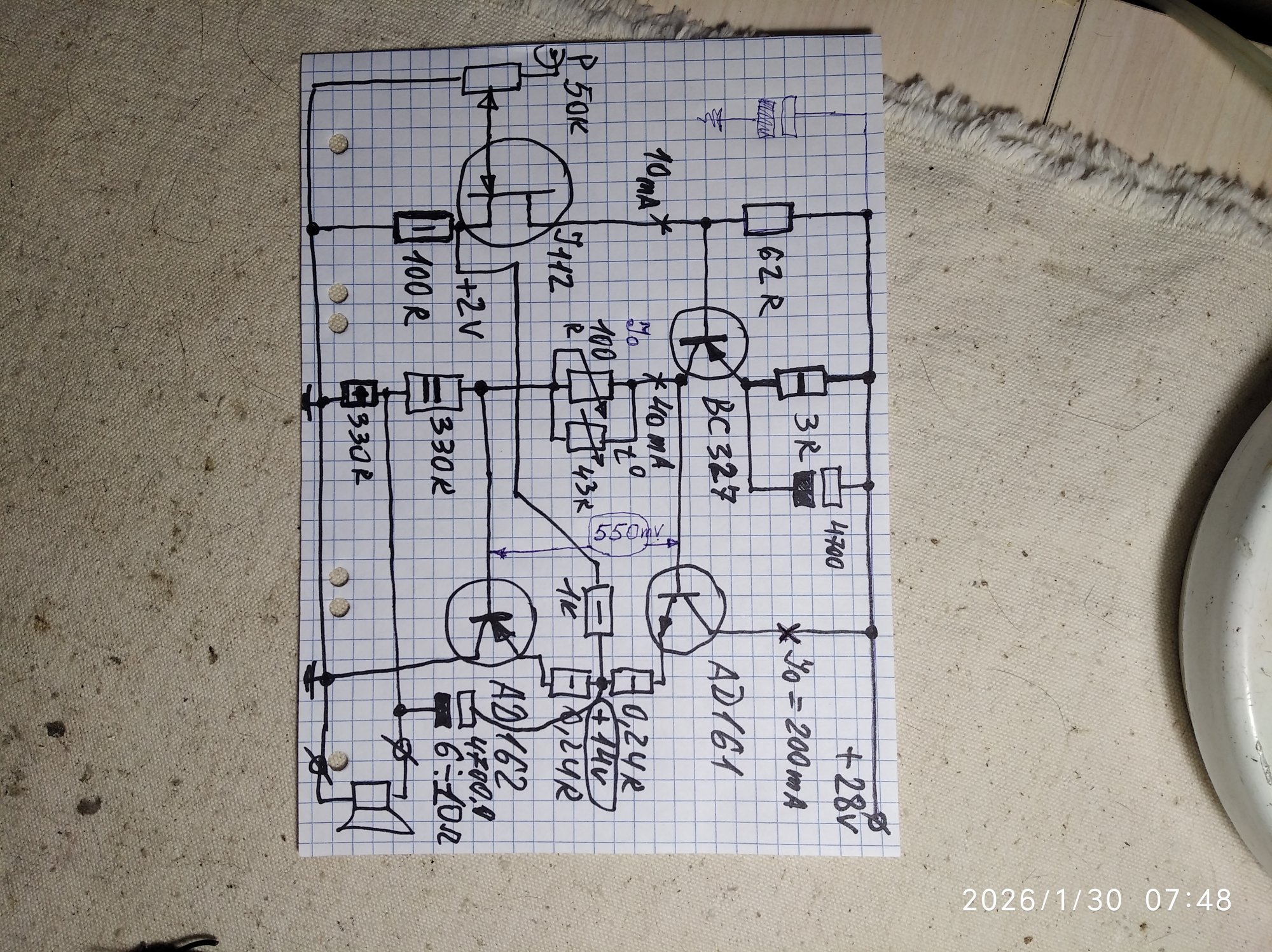

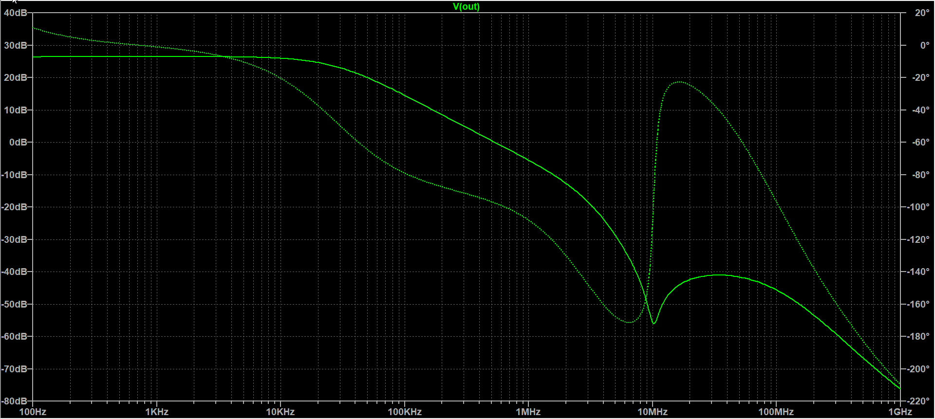

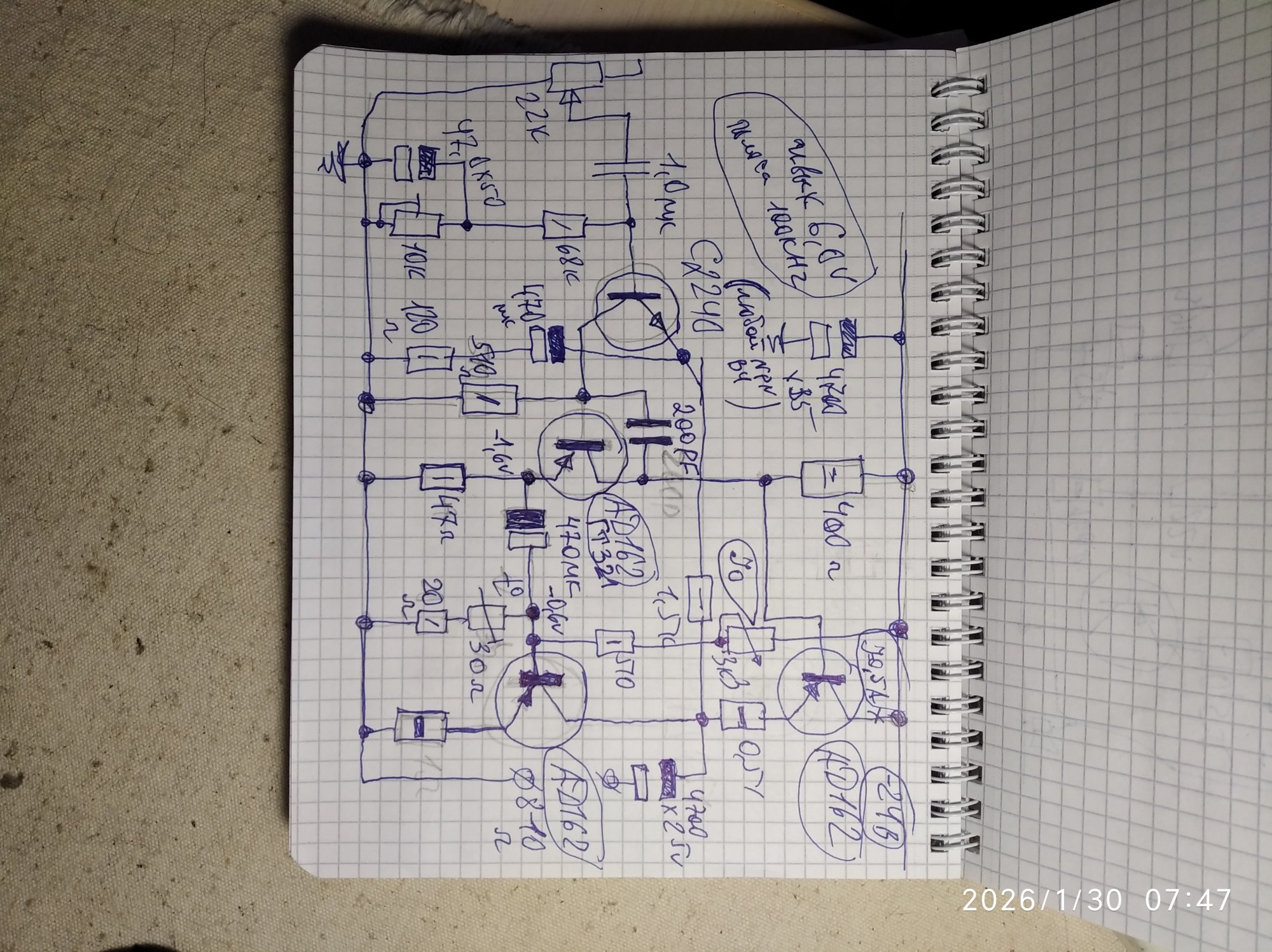

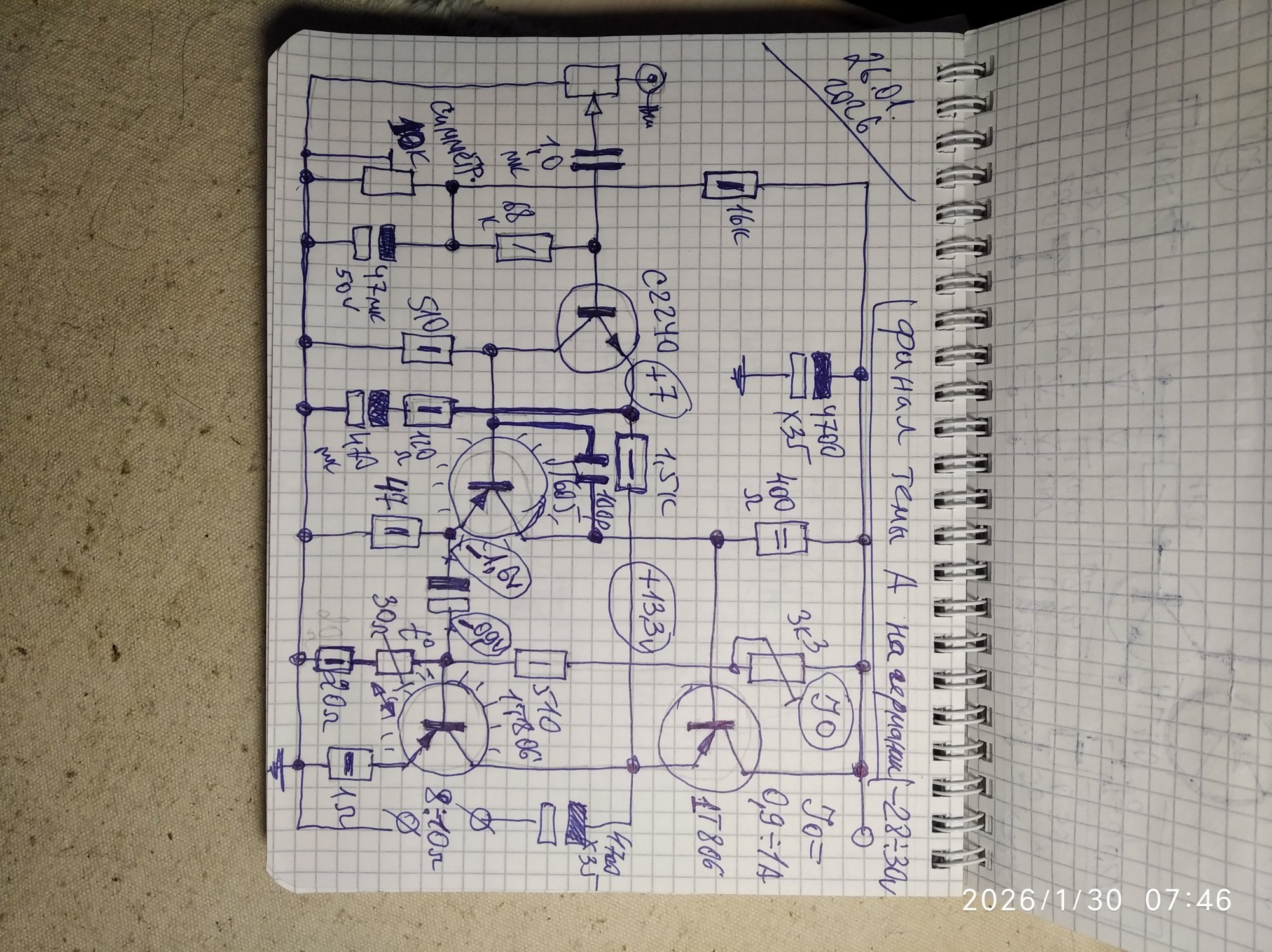

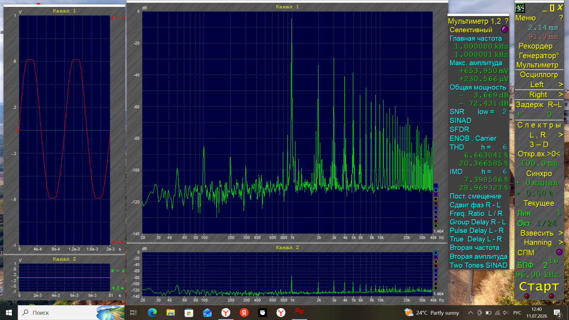

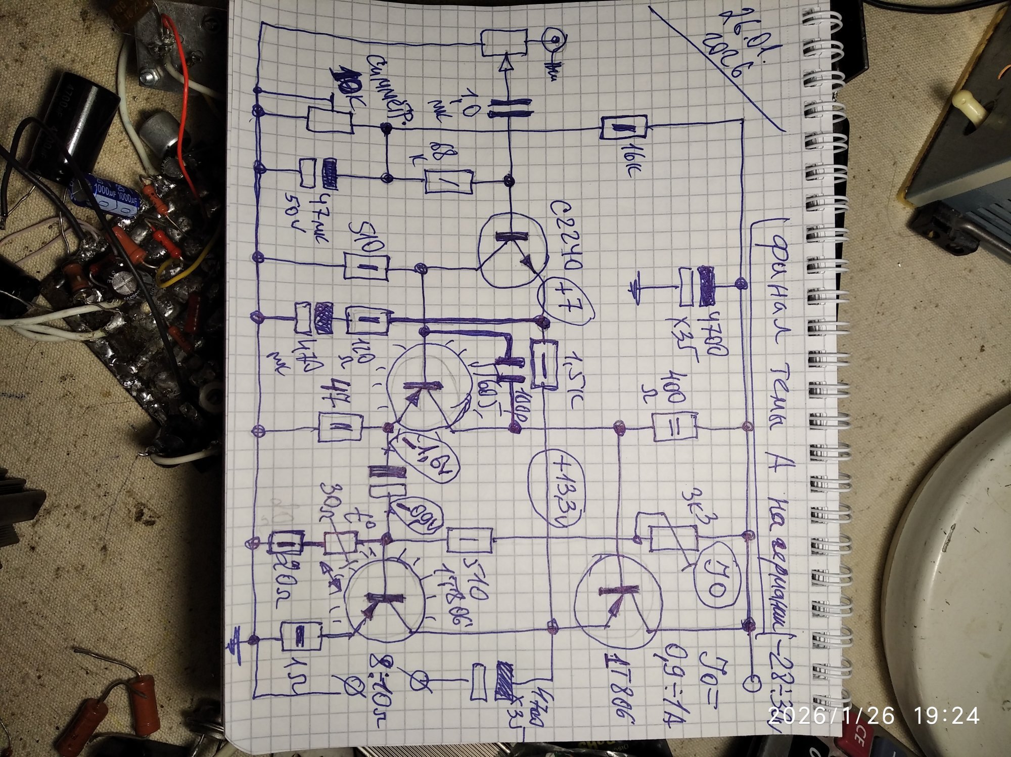

Ограничить ток при первом включении. Выходной электролит не более 1 тыс. мкф.

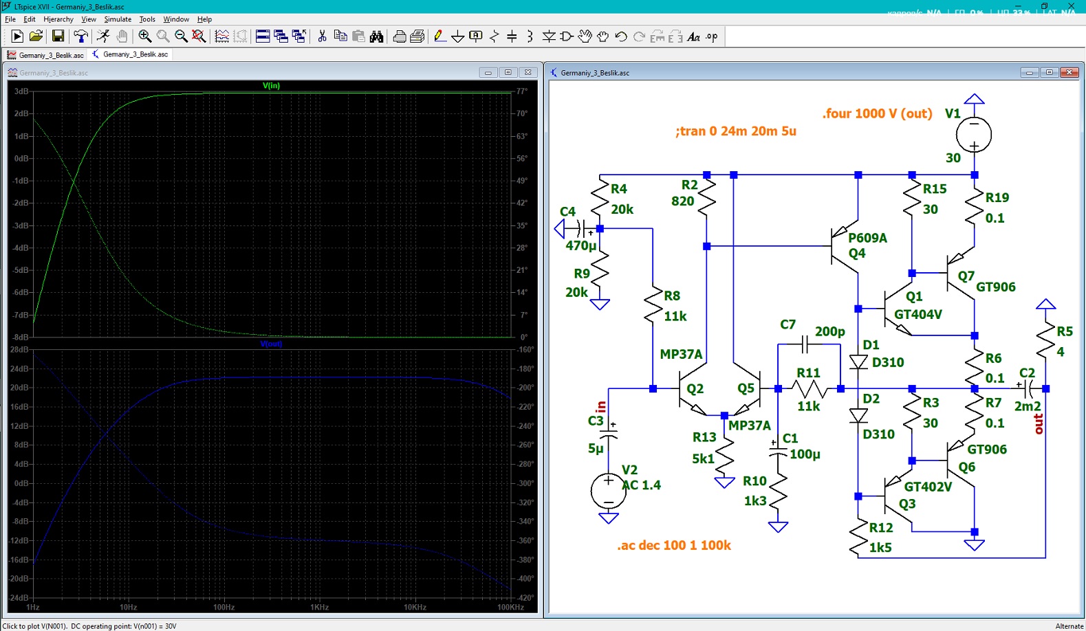

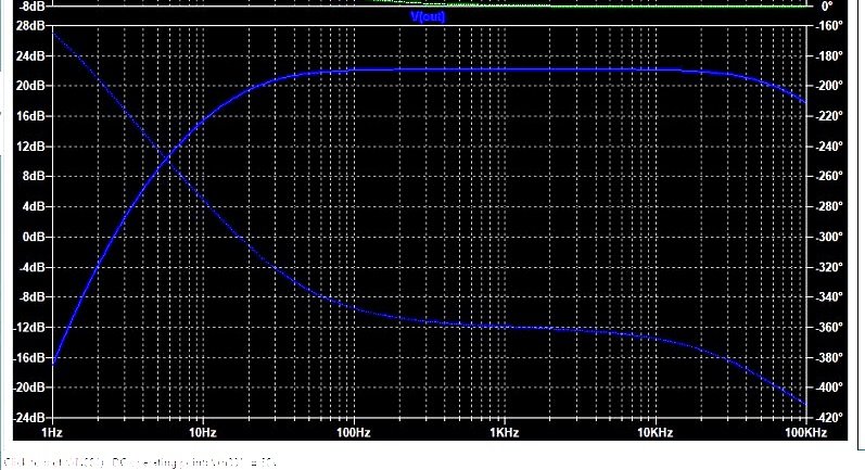

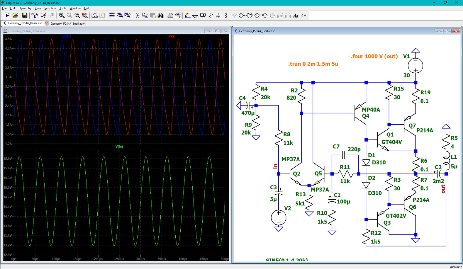

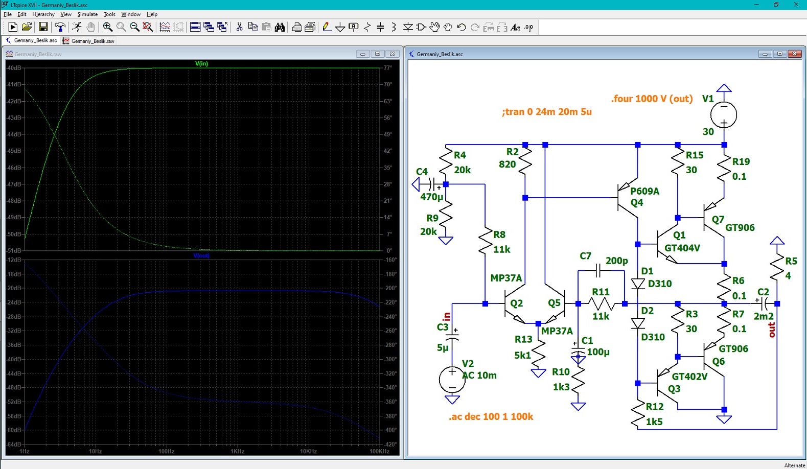

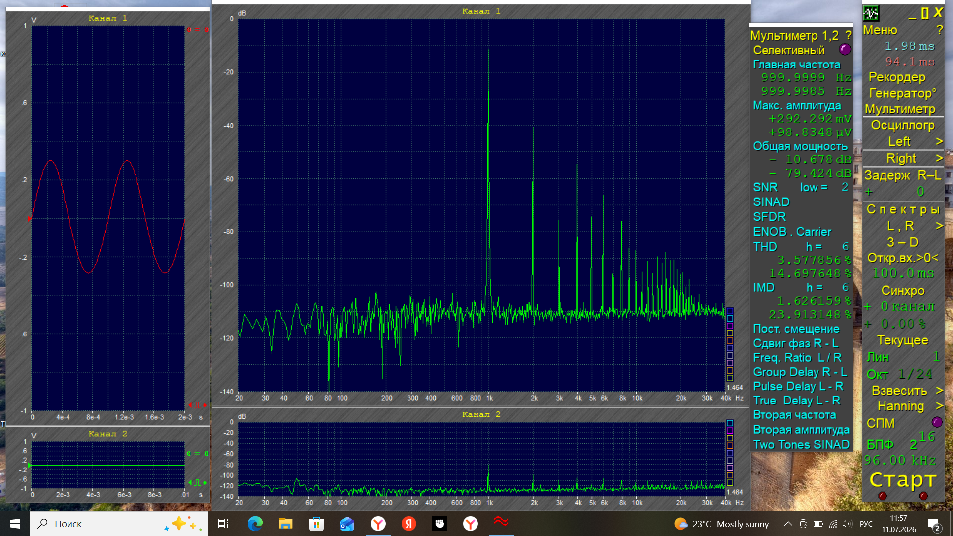

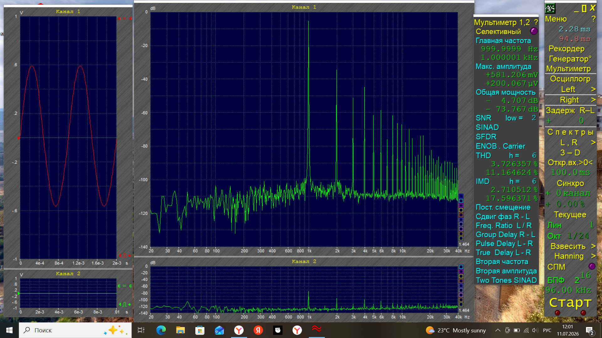

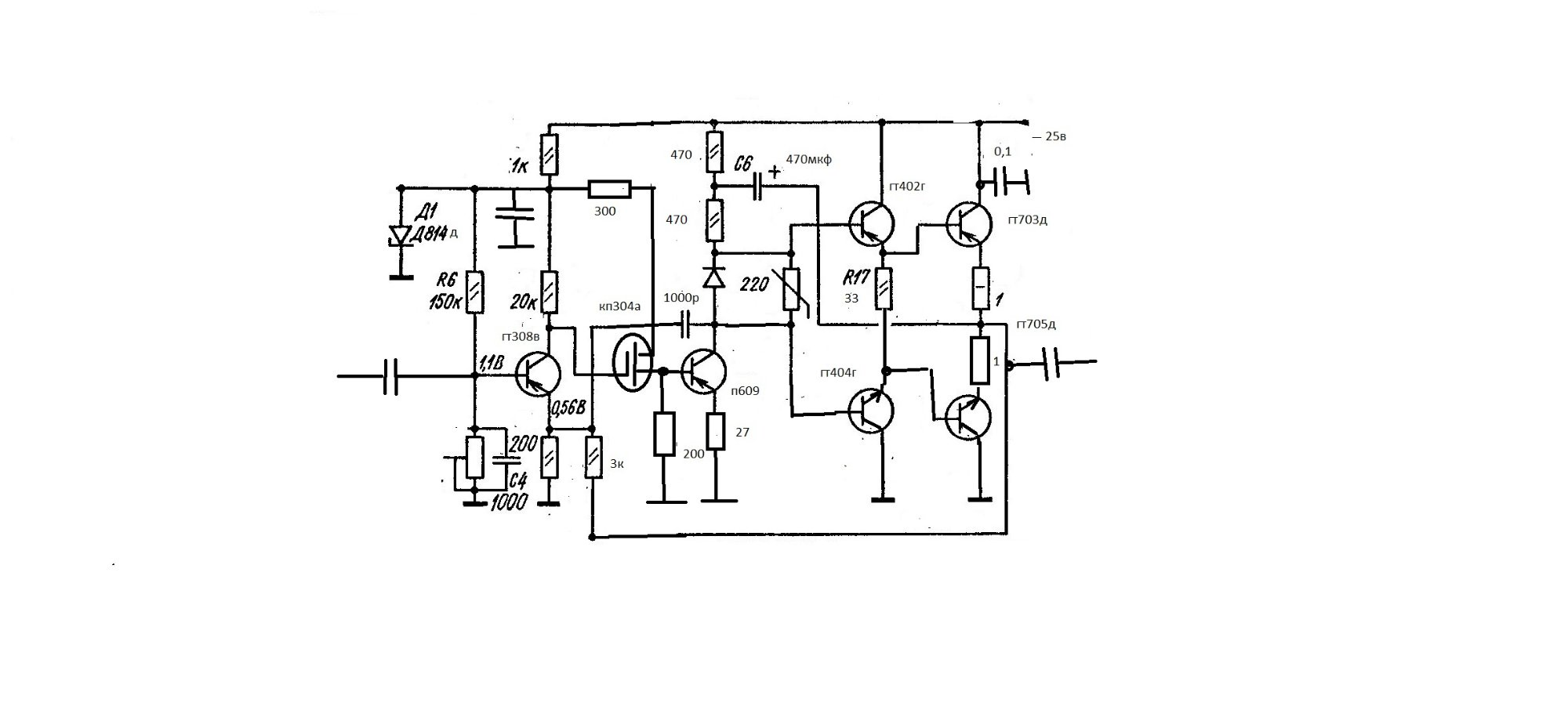

П609, 605 есть в наличии сможем и их освоить. Буквы ГТ 705Б , Гт703В в наличии позволяют их Еа=24 в использовать? Питане однополярное .

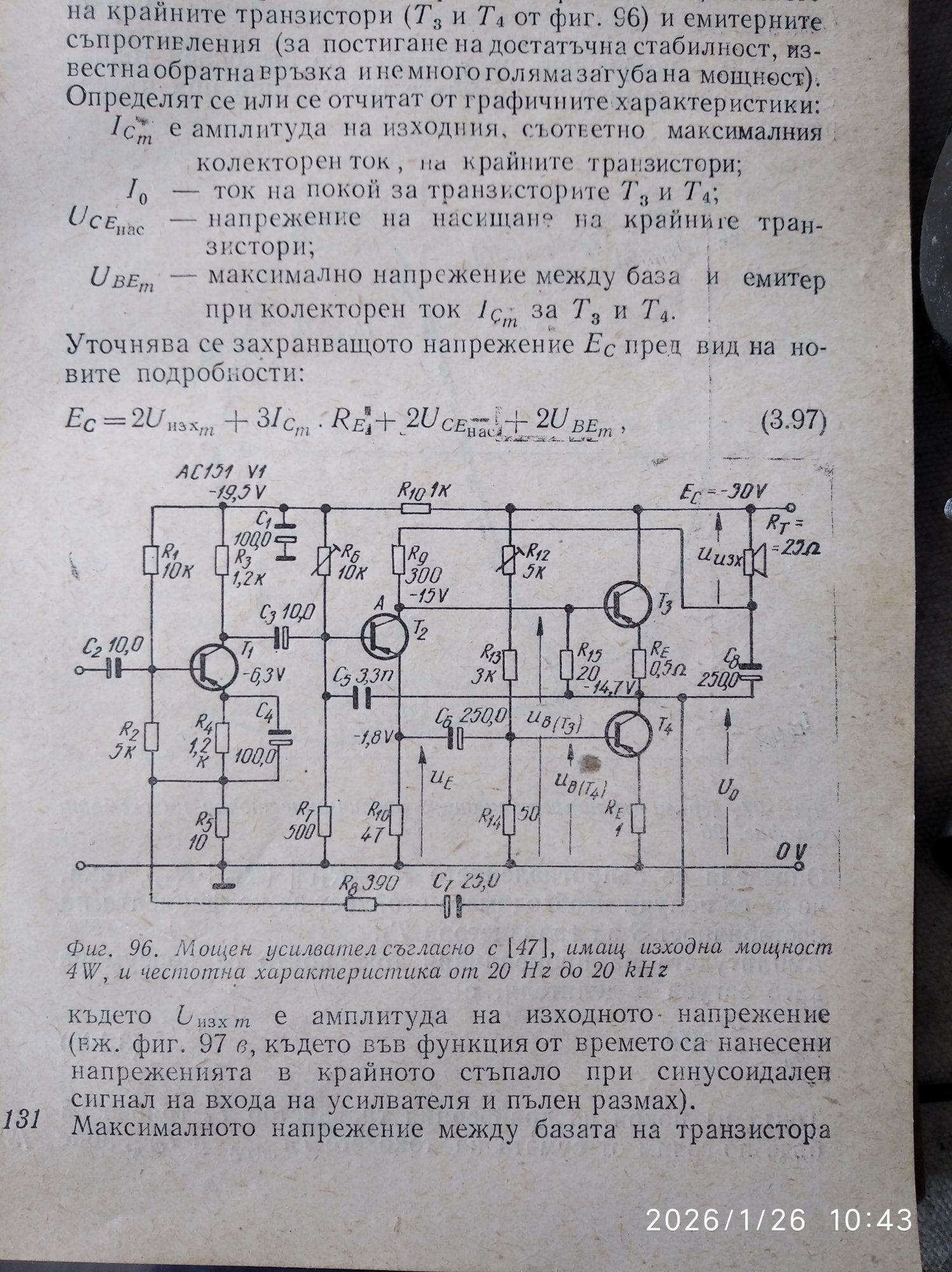

Алексеевич, вам схема, разрешившая многие проблемы германия в классе А. Схема разработана в Сименс, выходной каскад показал себя замечательно, особенно с мелкой доработкой , внедрением термика в базовую цепь нижнего этажа.
Единственное, что нужно сделать для коренного улучшения схемы в целом- заменить входной германий на современный кремний. Что и было сделано позже с добрым результатом.
    503.2 KB · Просмотры: 0
