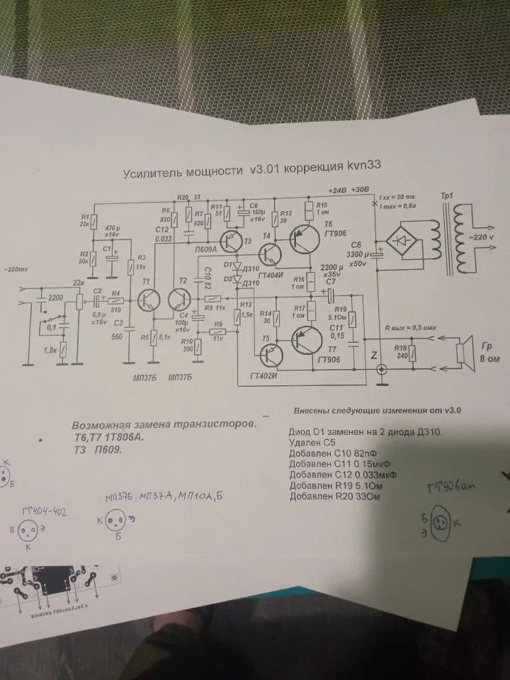

Вольтдобавка сделане по старинке, из схем конца 60-х, через динамик, прибитый к земле. Очень хорошее простое решение. Пусть будет!
Идейный вдохновитель - автор множества простых и надежных схем, Г.Крылов из г. Пущино-на-Оке.
Блииин! Это схема для звука тех лет, тех эпох... Паяем, пока не спаял кто-нить другой!
Спасибо, Александр Бокарев. Ну и делайте ставки, господа! Запуск в реальном времени!
Исходная схема на полевике JFET J112 позже спаяна на 2П303Е , у него начальный ток стока конечно не такой, как у импорта(40мА) , а всего 10-12, но его хватило для работы схемы. Главное- отсечка у 303 Е приличная.

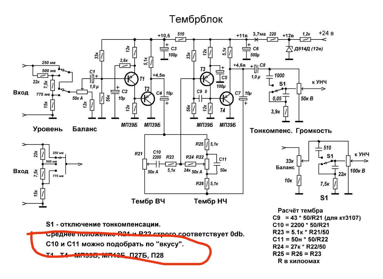

Сразу внимание: ищите в тумбочке низкоомный термик ММТ-8 ММТ-9 КМТ-8 , на 30-40-50 Ом. Это кругляши с выводами или шайбы с дырками, посеребренные. КМТ-4 уже с 1 ком и выше. Можно парой германиевых диодов+резистор обойтись, но возня дикая.

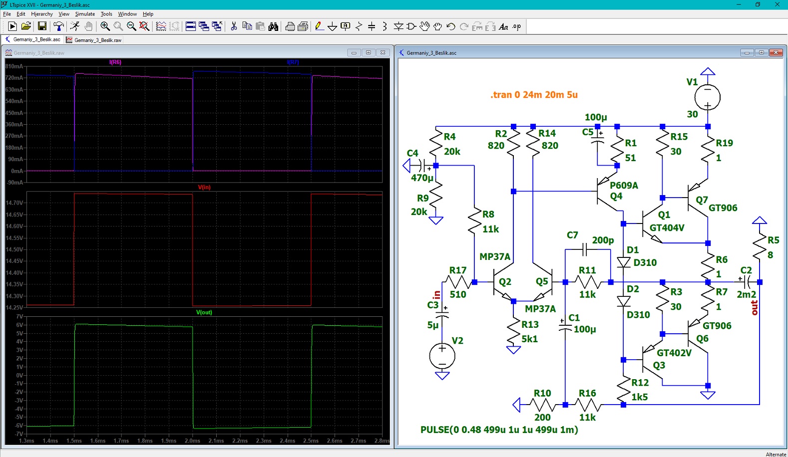

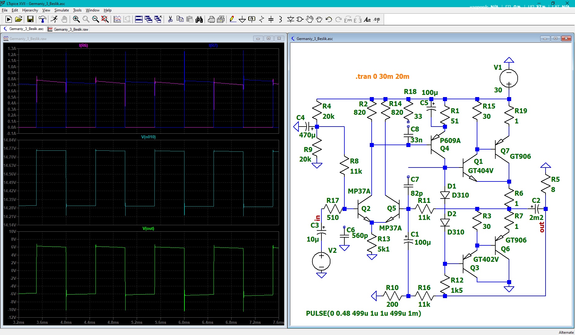

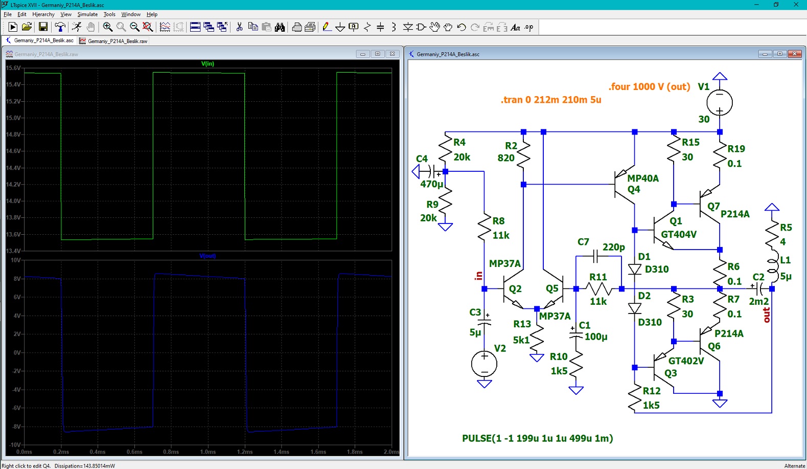

Во-первых, Юань легким росчерком пера превратил выходной каскад в жуткий гибрид. Верхнее плечо осталось схемой Шиклаи (МП40 и ГТ703), а нижнее превратилось в повторитель Дарлингтона (МП37 и ГТ705). У этих конфигураций абсолютно разное входное сопротивление и коэффициент усиления. На выходе мы получим дичайшую асимметрию, и картинка IMD/THD, ради которой все и затевалось, превратится в кошмар с гигантской второй гармоникой.
Во-вторых, обратите внимание на замену V7. Юань предлагает вместо германия воткнуть кремниевый КТ3102 или КТ602, да еще и закоротить коллекторный резистор. Это полностью убивает саму идею чисто германиевого тракта.
Ну и вишенка на торте — костыль в виде емкости 0,1 мкф, брошенной прямо между коллекторами выходников. Юань и сам понимает, что эта солянка из кремния и высокочастотного германия свистнет на ультразвуке так, что мало не покажется, вот и пытается заглушить возбуд топором по питанию прямо на ходу.

На первое время-запуска- вместо цепи термостабилизации ставите переменник 100 Ом, а в питание- амперметр и резистор Ом на 20 .Переменник закоротить. потом постепенно увеличить ток покоя , мА до 100 примерно.

Юань, как грубо! А где же формулы, расчеты входного сопротивления для плеч Шиклаи и Дарлингтона? Где графики? Вместо технического ответа — обычный переход на личности. Когда аргументов нет, в ход идут эмоции?
Если вы считаете, что вешать емкость 0,1 мкФ между коллекторами выходных транзисторов и собирать заведомо несимметричный выхлоп — это «высшая матчасть», то мне искренне жаль ваши симуляции.
Отдыхайте, Юань, берегите нервы.
А Алексеевич тем временем соберет нормальную, симметричную схему Александра Бокарева и покажет нам реальные замеры в железе, а не виртуальные картинки.

Отказ от квазикомплементарного выхода в сторону мощного драйвера на П605 с током 35-40мА заметно увеличил быстродействие схем, заодно выявил преимущество П605 перед очень достойными, но к сожалению, тормозными ГТ402. 1Т321 тоже отвалились, греются и плывут током, радиатор не полностью решает проблему, слишком тонкое донышко корпуса для мощного кристалла внутри.

там нет шиклаи дебил

Юань, когда у инженера заканчиваются аргументы, он обычно открывает справочник. Когда аргументы заканчиваются у вас — вы переходите на хамство и площадные оскорбления.
Если вы не видите в исходной квазикомплементарной структуре «Астры» (V8-V10) принципа построения составного транзистора и путаете Дарлингтон с Шиклаи при своей «красной переделке», то это проблемы исключительно вашего образования.
Алексеевич правильный выбор уже сделал. Так что брызгайте слюной дальше, а мы подождем реальных замеров в железе по схеме Бокарева. Всего вам доброго, берегите технику и нервы!

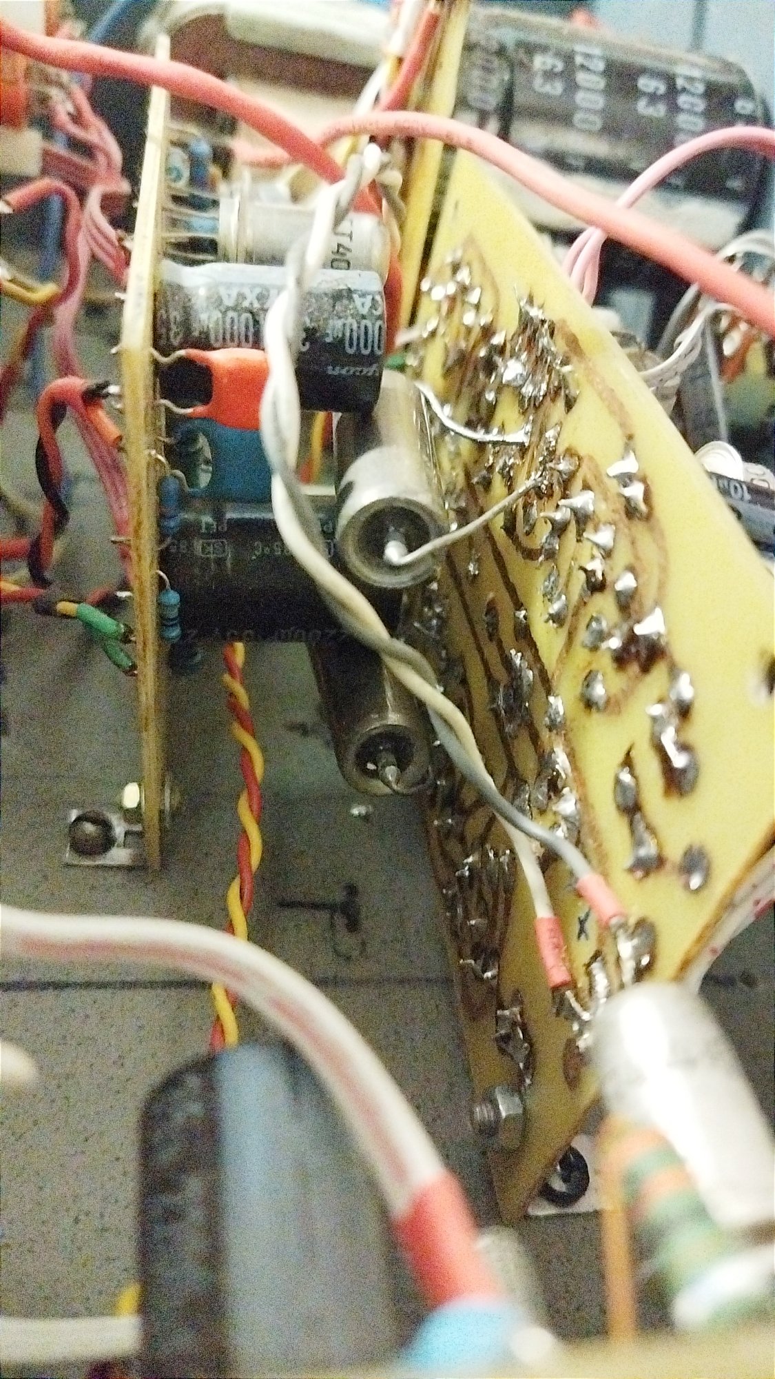

фото можно плат на фоне гт703/705
