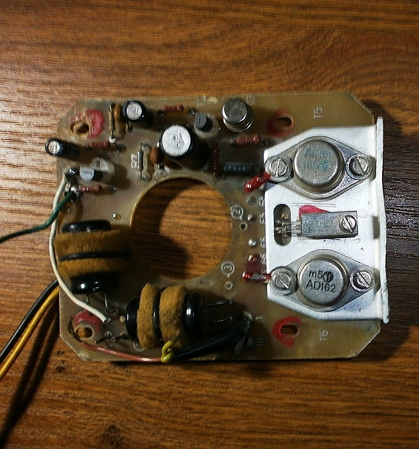

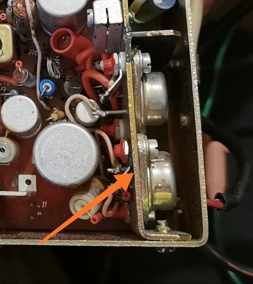

AD161/162, 32 В, 1A, 6Вт, выдержат. Но посмотреть на радиаторы, чтобы не перегрелись...

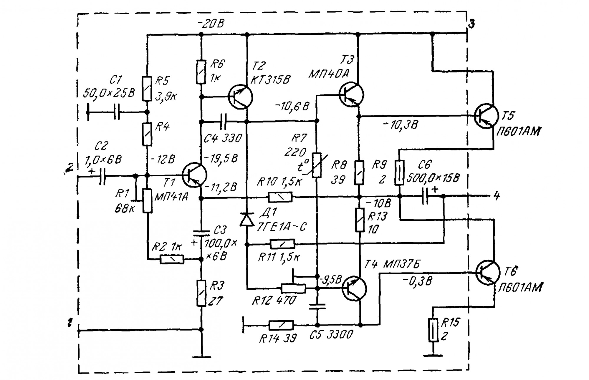

Ну а в этой схеме видеотона 3602
Можно подавать 16 вольт?
Посмотреть на прогрев?
Радио отрежу кстати
Это условно радиаторы?
По моему теплоотвод как-то не очень, да и близко друг к другу они

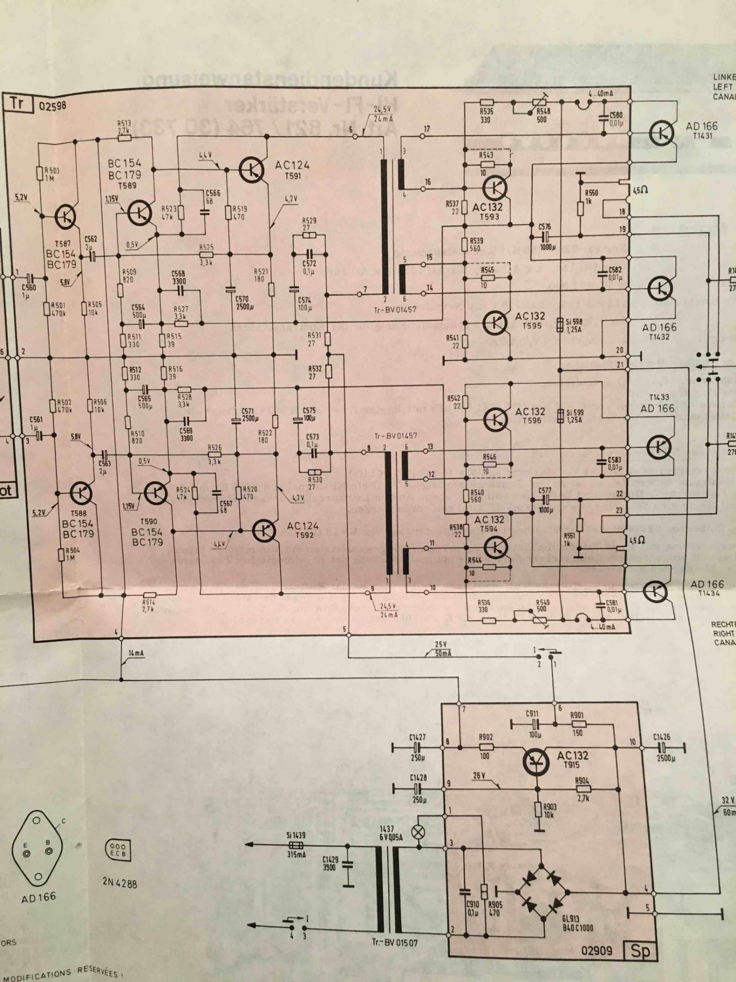

Мне вот эта схема на германии понравилась, хотел даже собрать, да вот непонятно по трансформатору, какой коэффициент трансформации.
Может кто подскажет...
Схема Korting 821

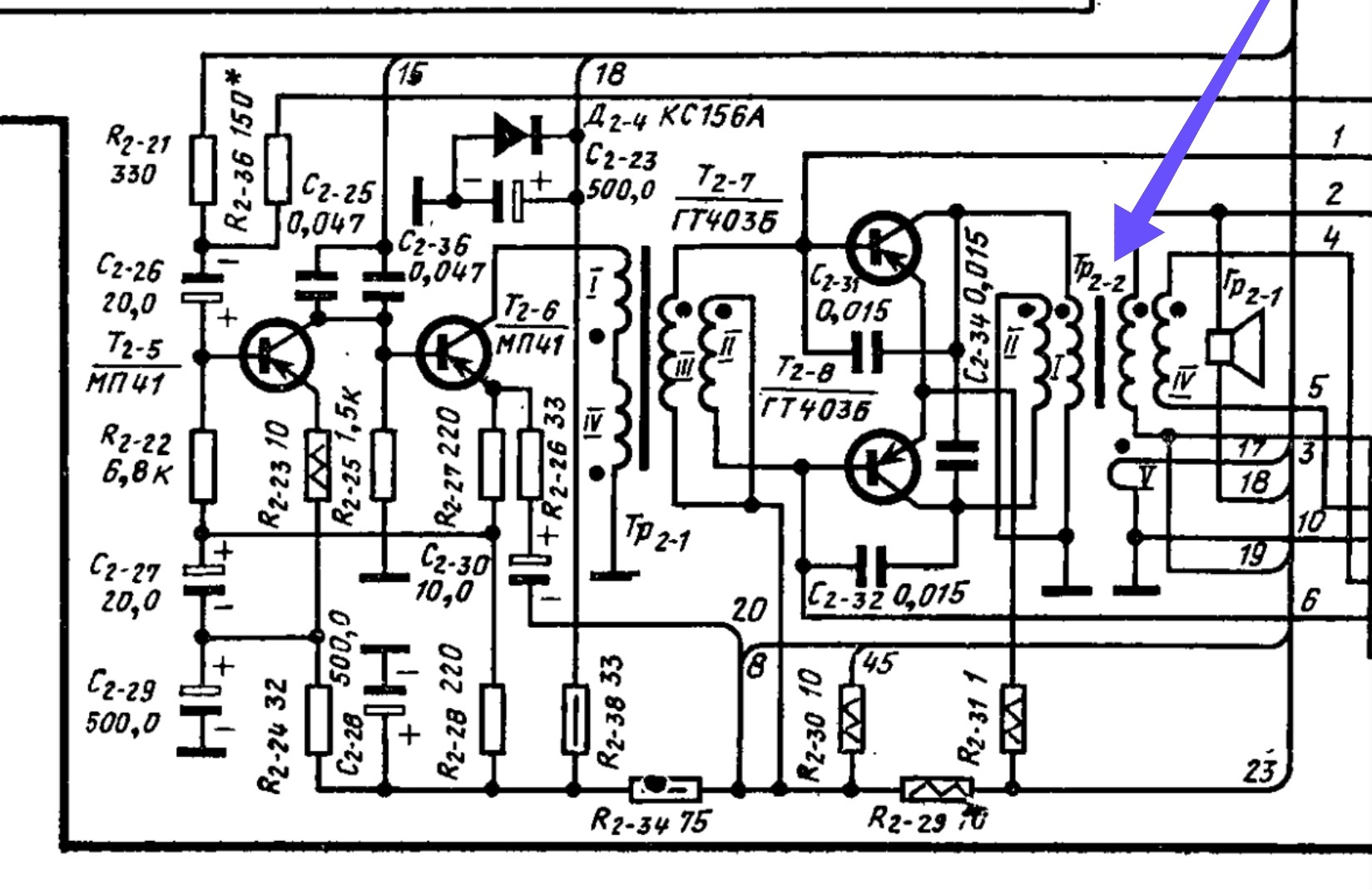

Купил ранний Урал-авто-2 1979 года с зелёной шкалой
А у него встроенный динамик
0,5 гд-30-125 на 16 ом
Выхода на внешний динамик не предусмотрено
Но есть плата от Урал авто
Там межкаскадный транс и согласующий транс для динамика на плате 0,5 гд-21
8 ом
Или на внешний 4,5 ом
Разъем магнитофон
Это и вход и выход?
Он без земли к нему подпаян провод без изоляции.
3,5 Джек болтается в нем
Videoton rd3602 с ad161,162 завтра приедет
А визуально когда выходникиэти горят можно понять?
Или брать не глядя, а потом можно аналоги поставить?
AD161 -гт705д
AD162 - гт703г
AD161 -гт705д
AD162 - гт703г
когда выйдет серый дым. А потом завсегда можно продать следующему маньяку.smile_25
гт703-705 горят еще быстрее чем ад161-162. В приемнике очень плотный монтаж, доступ к деталям весьма не прост для юного пионера. Для гитары лучше брать ат64 или а370. потому как трансформаторная схема не позволит выпалить выходные транзисторы. и второе, ачх как у верблюда - самое то для гитары.

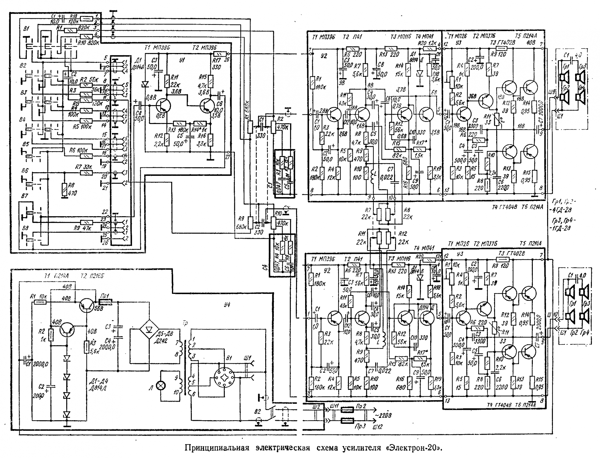

    1.7 MB · Просмотры: 372
Эти слова электрон-20 Вега 101
ругательные, их лучше вслух моему знакомому не говорить
Электрон 20 чиненый перечиненый он вспоминать даже не хочет. Когда в каждой школе "в каморке что за актовым залом"....
Надо просто из него делать охреннительный усилитель, и ВСЁ. Уж я то знаю, какую с ним вытворяете херню, и хочете чтоб работал... фиг вам. Хоть бы один почитал ВНИМАТЕЛЬНО инструкцию, "в каморке что за актовым залом" вам понятней...
Да это не мне, а тем, кто родился в 50-х 60-х и застал все версии электронов.

Ладно, если уж тройка по физике, то скажу - коэффициент усиления у него 500, и его следует уменьшить до необходимого выбросив проволочку 2 ома и поставив туда ом 10 - 20. А входное около 10ком и его следует увеличить, для гитары нужен вход hi-z.
Речь не про регулятор громкости, а про входное сопротивление усилителя, делитель из резисторов что в базе первого транзистора, увеличить раз в 10 каждый резистор, первый транзистор 315 заменить на bc107. А выход с процессора - процессоров я в глаза не видел, мы играли на ламповом перегрузе, других тогда не было.

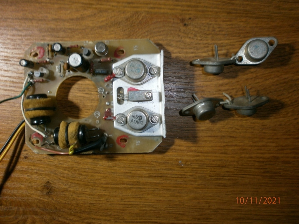

Видеотоны rd3602 (приемник москвич 408, ваз 2101 на ad161,162) 2 штуки получил
Может усилок стерео сварганить?
20 вольт питание от концертный 304 (моно) потянет наверное?
