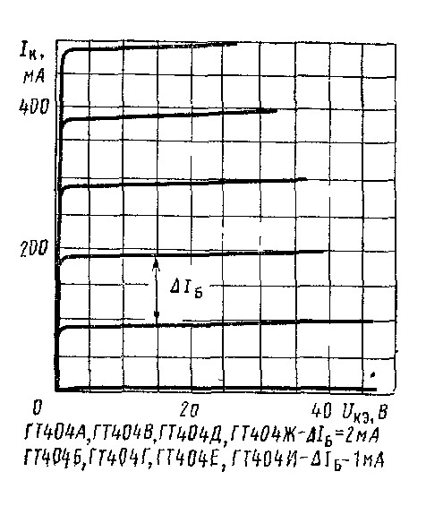

Сомневаюсь в чемпионских свойствах этого обычного кремниевого биполярника.
Для сравнения чемпионские ВАХ ГТ404. Стоит ли удивляться "однотактному" спектру германиевых двухтактных схем, с коротким "хвостом" гармоник и преобладающей второй.

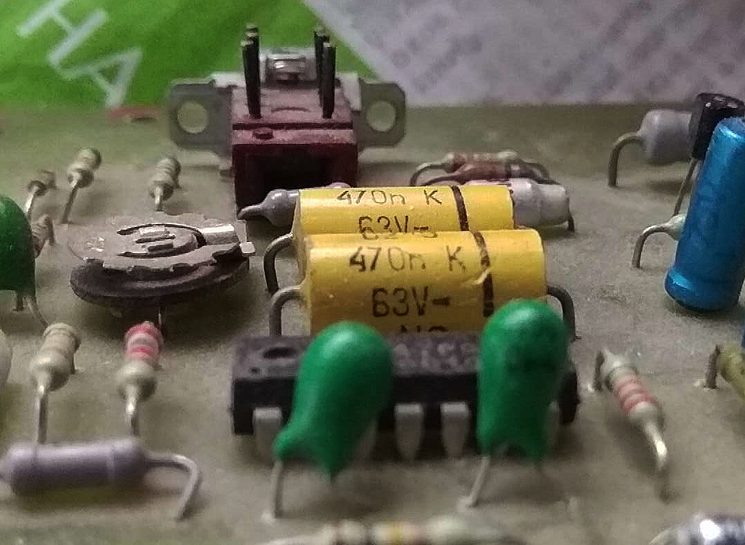

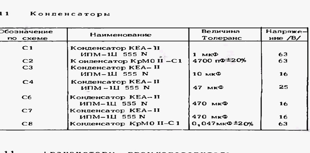

Электролитические конденсаторы в унч Лен на 16В,
Зато в видеотоне все на 100 вольт ёмкости, тож какие то хитрыеIMG_20211123_005301.jpg
В УНЧ Лен-б
Из 7 только 3 шт на 16 вольт
Из них 2 самые большиеIMG_20211123_114946.jpgIMG_20211123_115807.jpgIMG_20211123_115723.jpg

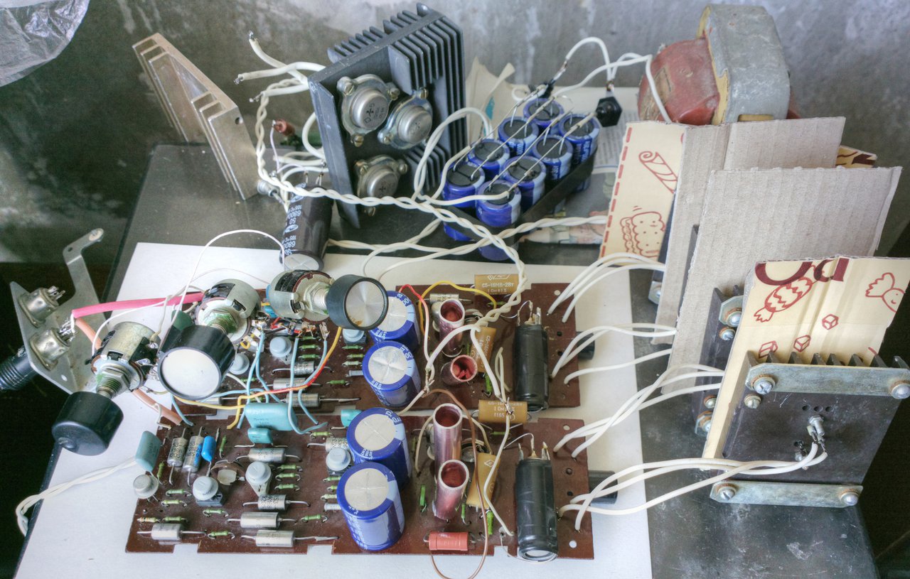

Радиаторы подберу нормальные это первым делом
Лен-б, и 16,6в
470мкф на 63 вольта отлично

Эти радиаторы подойдут?

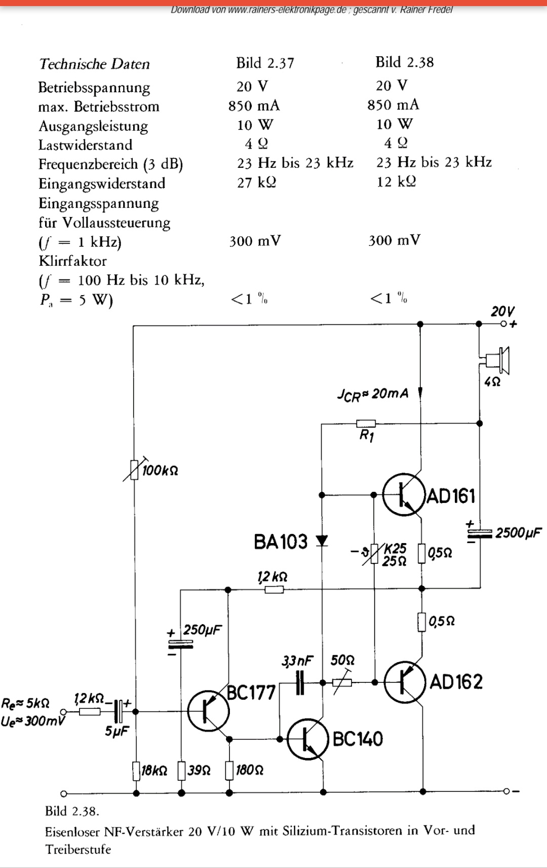

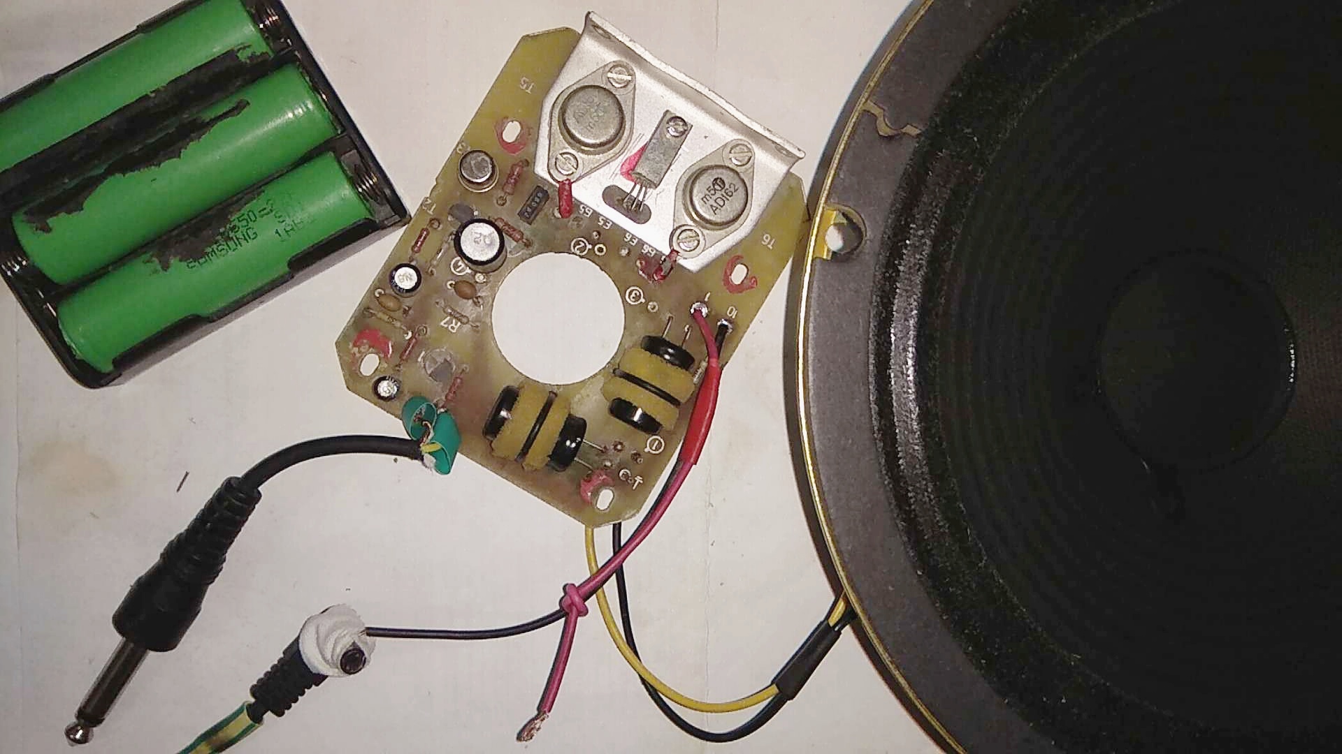

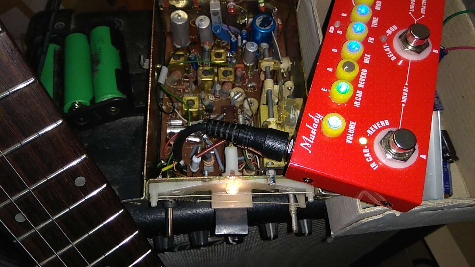

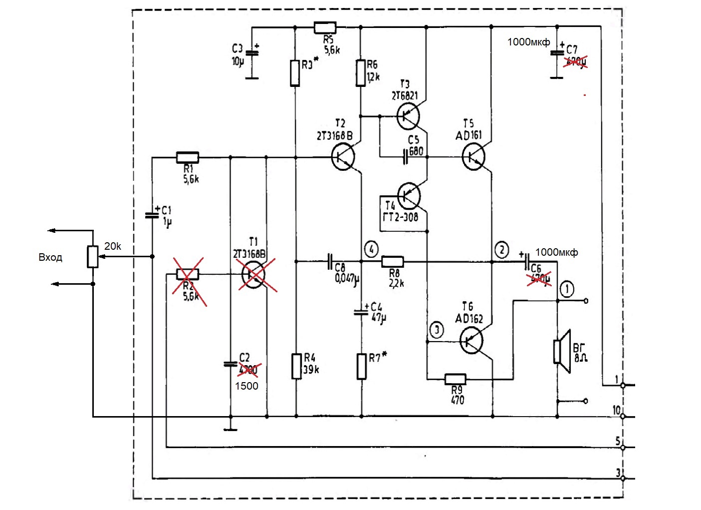

Включил УНЧ рации Лен-б
Пока по схеме
12,5 вольт динамик 8 ом
Гитарный
Только гитара включается.
С процессора звук не идёт и на Джек идёт постоянка 1,8 вольтаIMG_20211130_231122.jpg
Ответ пришел.
"Не верно подключен источник сигнала. Экран входного кабеля надо припаять к земляному выводу C2, сигнальный провод к минусу C1. По желанию можно установить входной аттенюатор, удалить не нужные компоненты и для улучшения АЧХ изменить номиналы."gM8s7e6vUb4.jpg
R7 поменял с 220 на 100 ом, стало громче

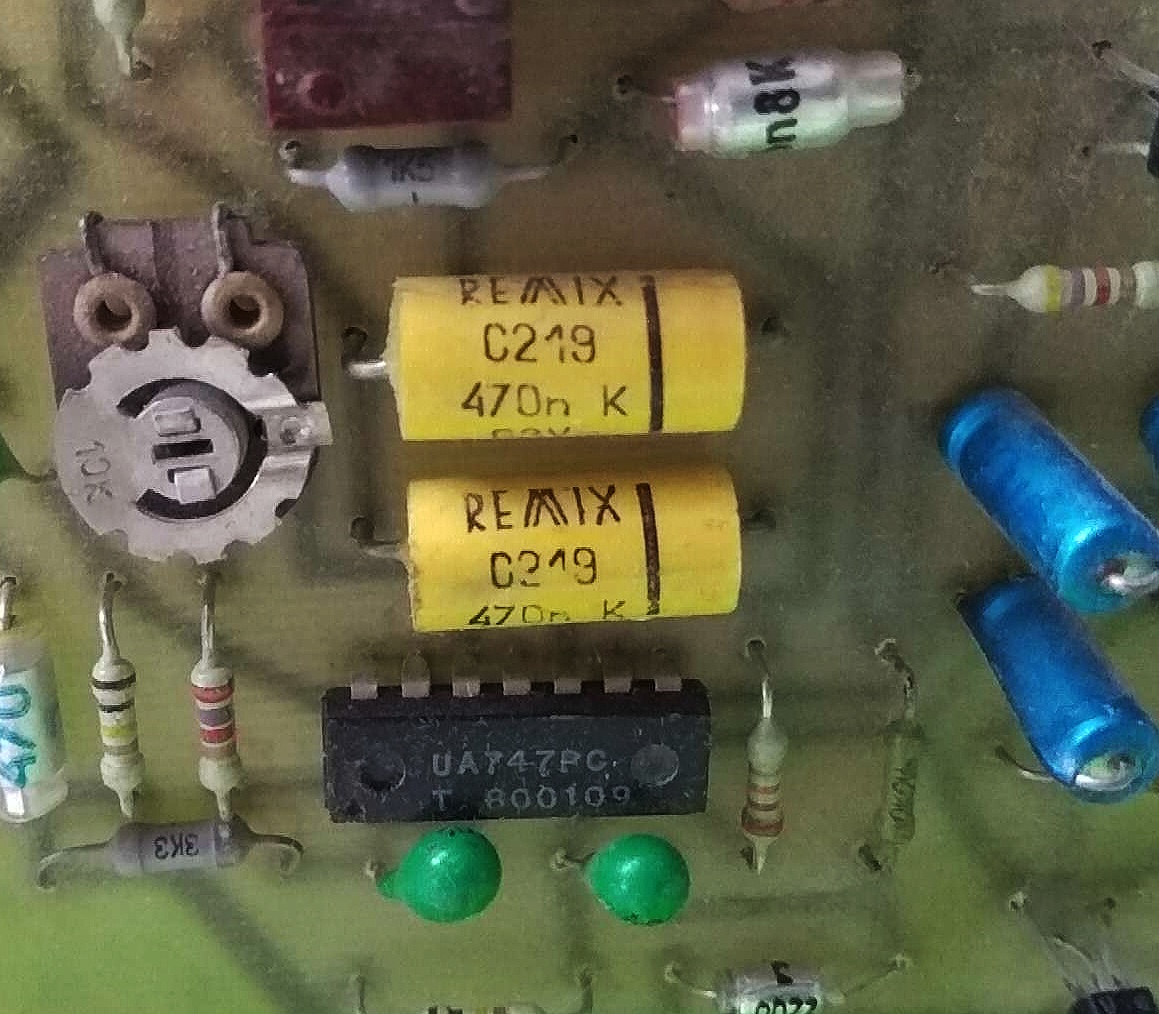

Вега 101 можно ли взять только 1 канал, убрать эквалайзер с целью увеличения мощности и поставить любой современный активный.
Это даст какой то прирост на 1-2 вата?IMG_20211203_065703.jpgIMG_20211203_065645.jpg
прирост мощности определяет выходной каскад, а не примочки на его входе. Мощность задана питанием, превысить его чревато . Ответ- нет.

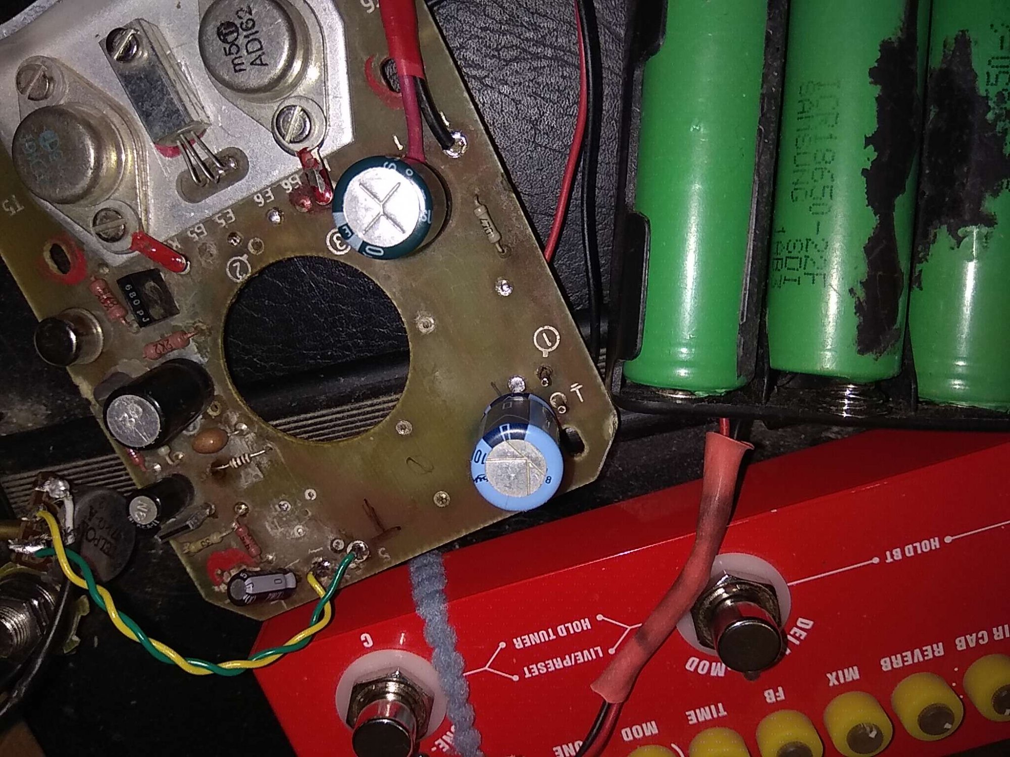

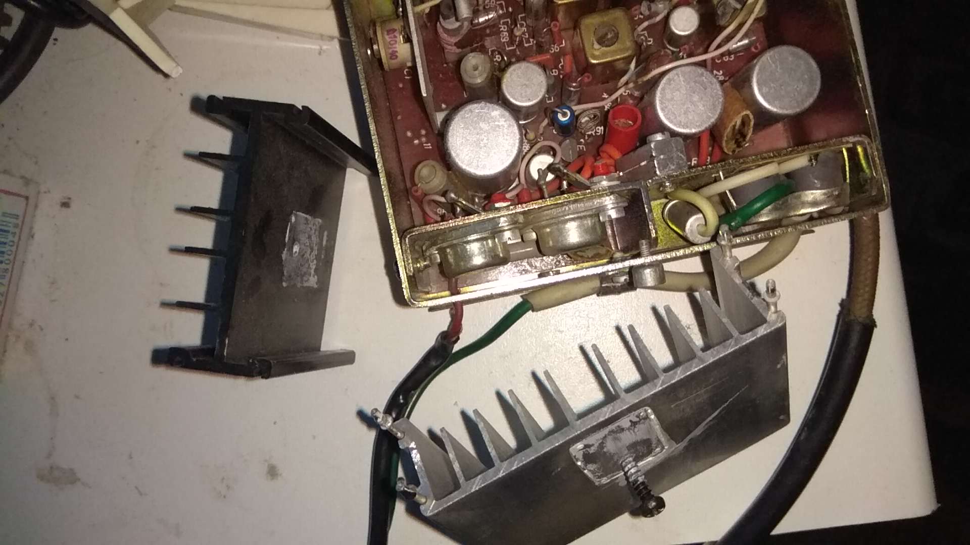

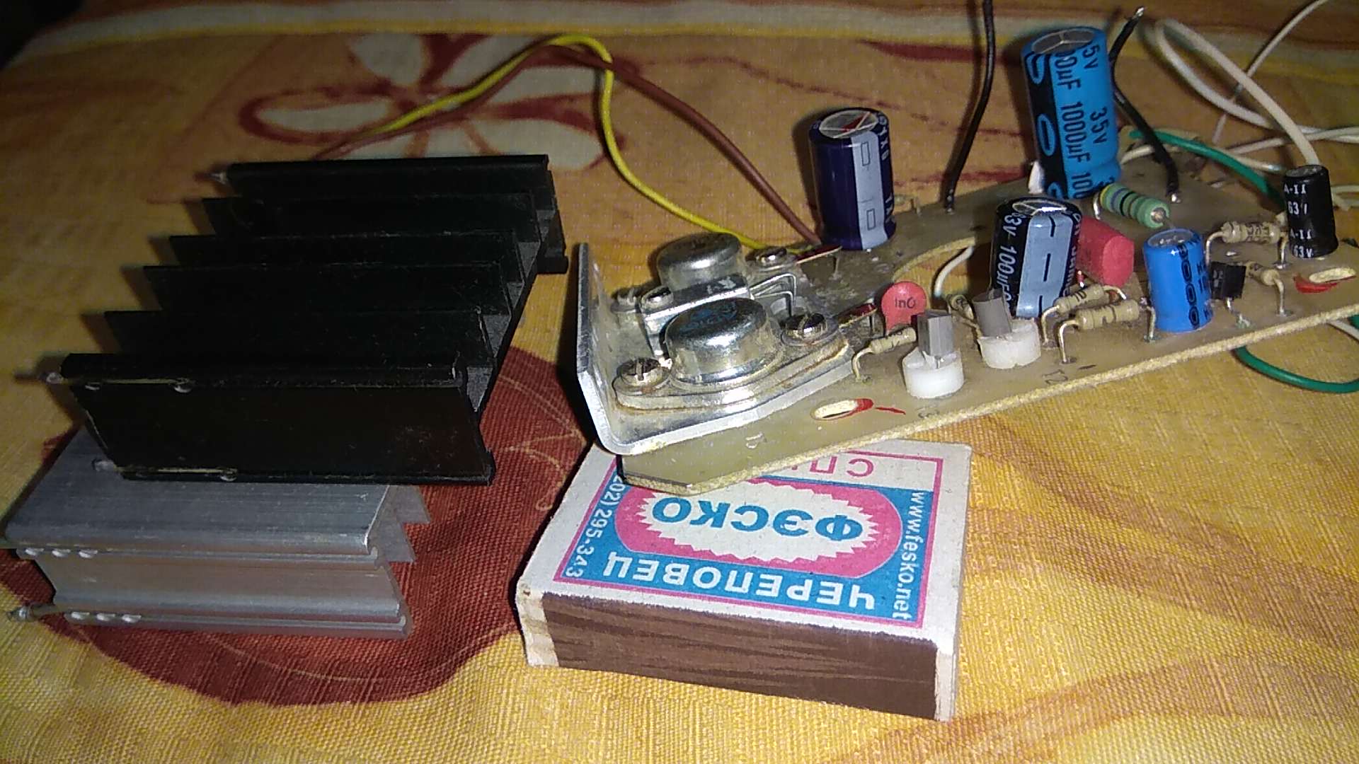

Чем охлаждать ad161,ad162
Без лишних тотальных переделок без нового радиатора?
Алюминиевая мягкая проволока есть может навткать в радиатор вокруг или корпуса обернуть?
Тщательно зашлифовать уголок и радиатор (зерно до 1600-2000). Даже заполировать. Термопаста между ними при сборке. "Шляпы" транзюков зашлифовать и посадить на них люминевый уголок/профильную квадратную трубу и т.п.
Или:
Возможно, найдёте куски люминевой круглой трубы с внутренним ∅8 мм (на шляпы транзюков нужно 8,2 мм), длинной сантиметров 5-8. Наждачкой/дремелем и т.п. развернёте внутренний ∅ до нужного. На трубе сделайте вдоль 6-8 надрезов. Стенки трубы (лепестки) отогнуть. Трубуы туго насадить на транзюки через термопасту.

Полоску люминя обжать вокруг "шляпы". Законтрить-зажать по окружности "шляпы" винтовым автохомутиком.
Точно так же, ножовкой сделать в "палке" продольный вырез по месту и обжать хомутиком вокруг транзюка.
Отбор тепла от шляпы невелик по сравнению передачи через подошву.Я бы не заморачивался .
За вас уже подумали разрабы корпуса транзистора . И там про шляпу ничего, смотри учебник Горовица-Хилла.

Ну видимо этого теплоотвода достаточно раз унч рации в стоковом режиме 1 Вт на 8 ом
работал и транзисторы живы
Но я то нагружаю его на 4 ома

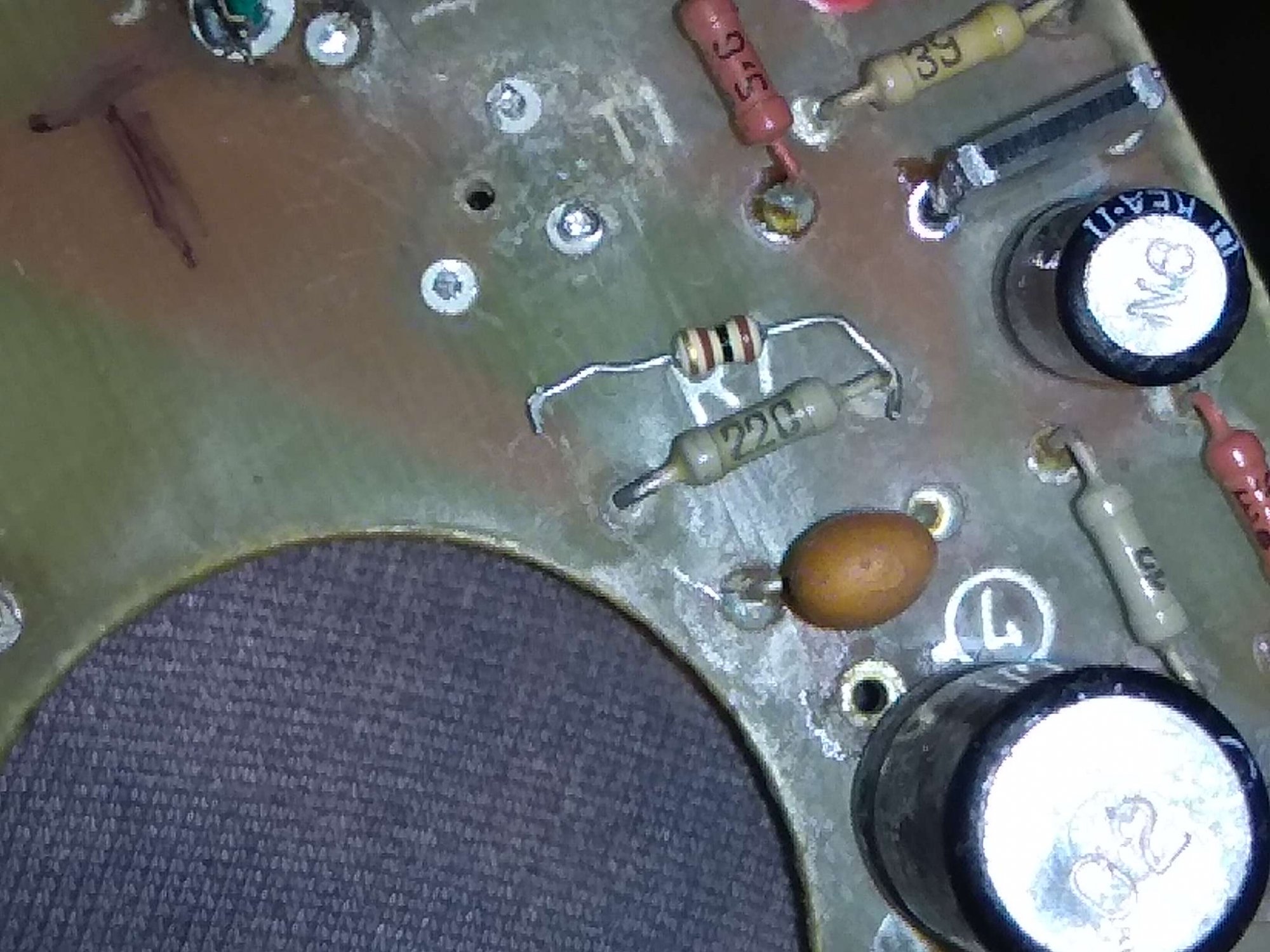

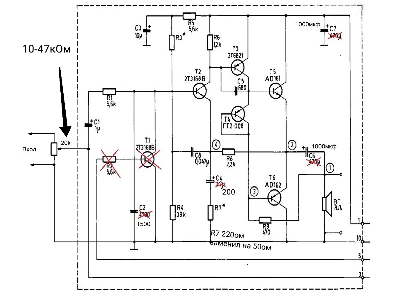

И ещё коэффициент усиления увеличиваю, заменив 1 резистор с 220 на 50 ом, а подошва на тонком алюминии без без ребер и на платке.
То есть теплоотвод на подошве маленький

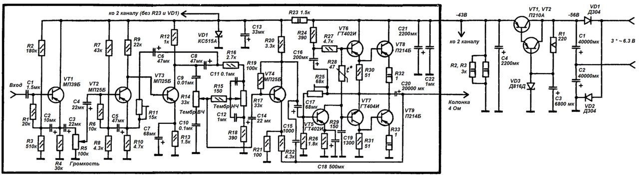

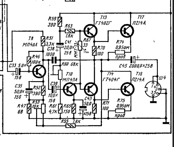

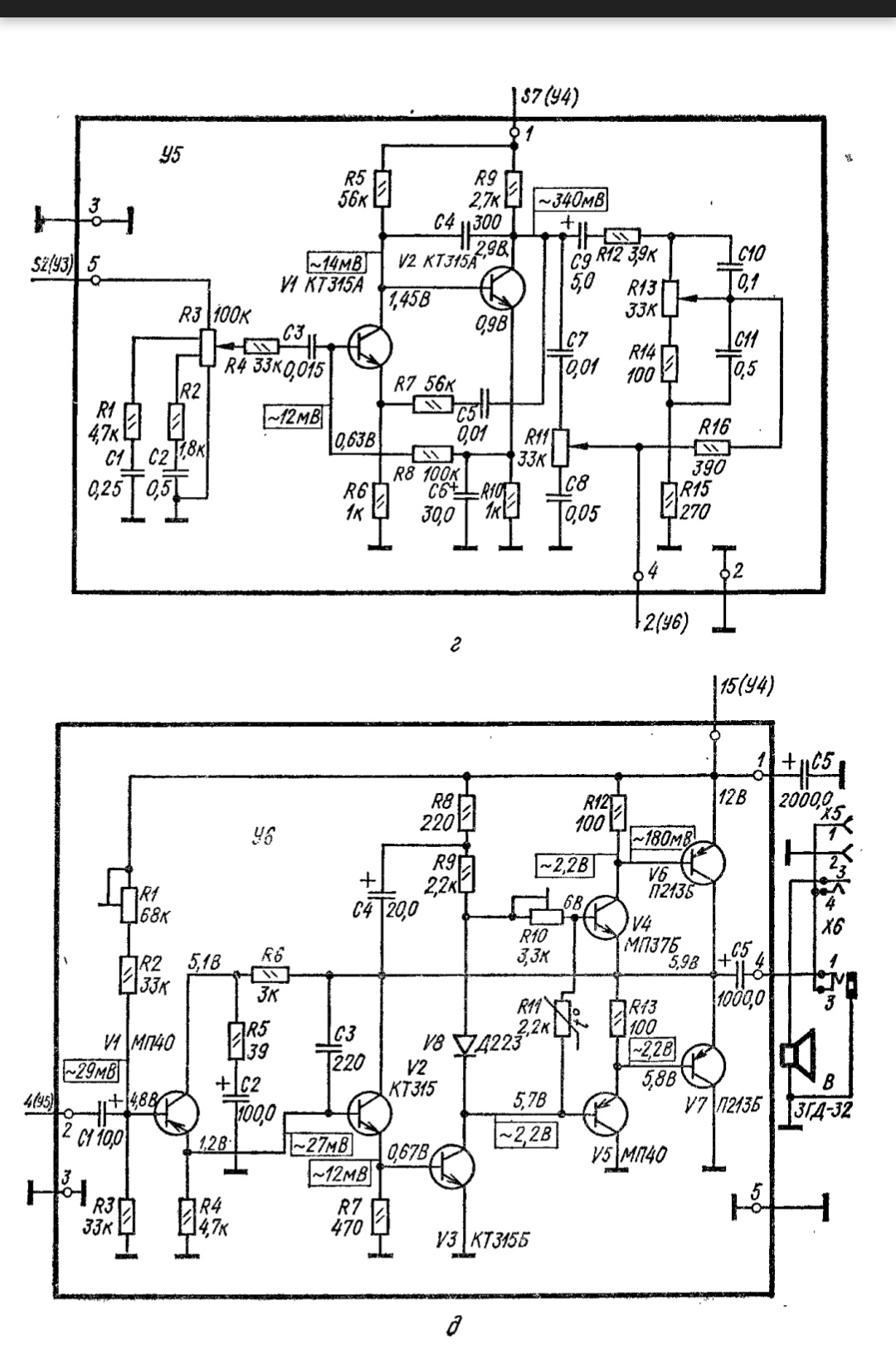

Подстроить режимы R3 и R9. Нагрузку можно 4-8 ом.
На разных платах по разному, на одной сейчас сделано так
Как мне сказали:
"Усиление устанавливается резисторами обратной связи R7, R8".
R7 на одной плате 100 ом, на другой 50 ом вместо 220
R8 2,2 кОм не трогал, говорили можно увеличить до 3,3
И транзисторы T2 и T3 какие-то неизвестные полубочонки.
R2уменьшал до 2,2 кОм, но вернул родной на 5,6 ничего не изменилось
На мой взгляд С2 уменьшить до 390 пФ, С8 - слишком большая емкость - убрать
C2 уменьшали до 1000 пФ

В эмиттерах ВК нет традиционных для всех схем резисторов 0,5-1 ом 2 Вт.
Что они дают?
Что они дают?
Стабилизируют режим, подравнивают плечи ВК, в простых схемах.
А осцил и генератотор таки нужны будут. Пикушки на слух подбирать - последнее дело.
Да и полосу большого сигнала узнать надо, итоговую.
Область ступеньки подрассмотреть, клиппинг тоже.
Схема для детского творчества, о пяти транзисторах, но при настройке моск вынесет.

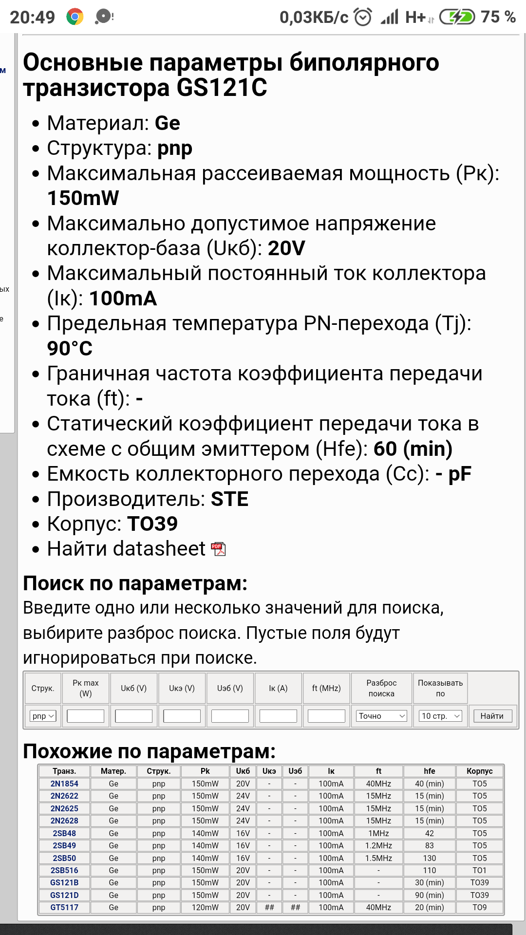

Подскажите в предусиление
На замену мп39 этими транзисторами можно усиление поднять?
Они получается слабее гт 402-404

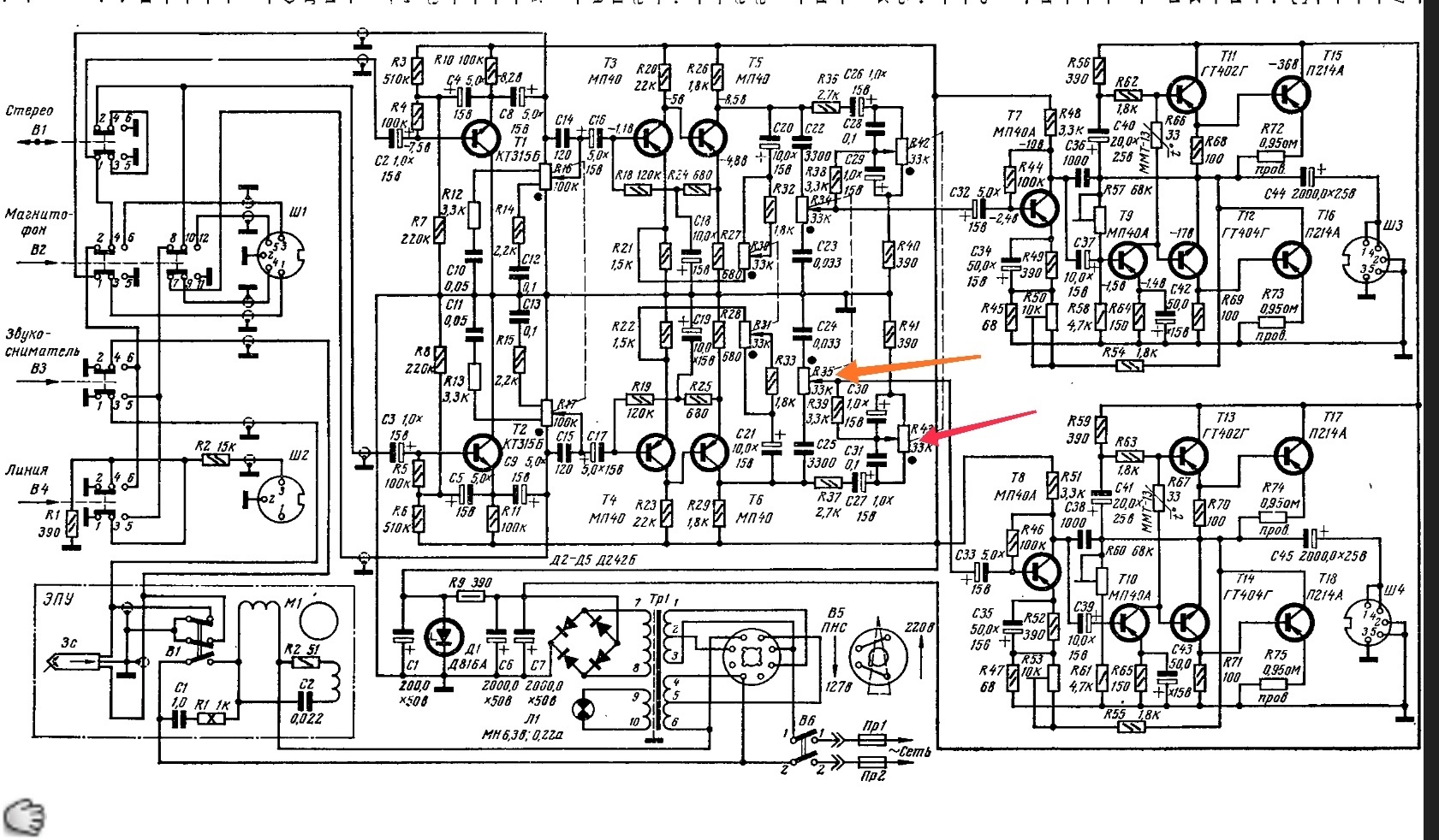

Рига-104. УНЧ на 2-х платах.
Верхняя в т.ч. эквализация
Схема питается от 12 вольт. Номинальная мощность неизвестна
Максимальная 3 Вт
Номинал при питании от батареек 9 вольт - 0,8 Вт.
При смене электролитов на 25- 35 вольт какое напряжение можно подать на эту схему и сколько мощности получить с нее?
Примерно как по схеме аккорда 3 Вт номинал вольт на 20 или выше?

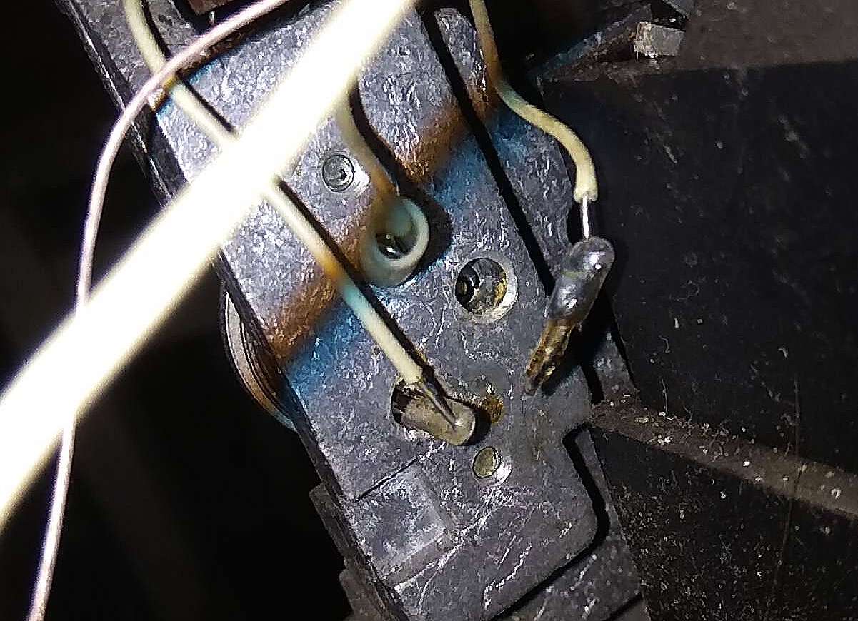

П213 б база отвалилась
На Риге 104
В колонках тишина
Чо к чему? весь ВК сдох или только этот можно заменить?IMG_20211206_193536.jpg7940b656b7fc0ef24a4daaf603a1129d.jpg
