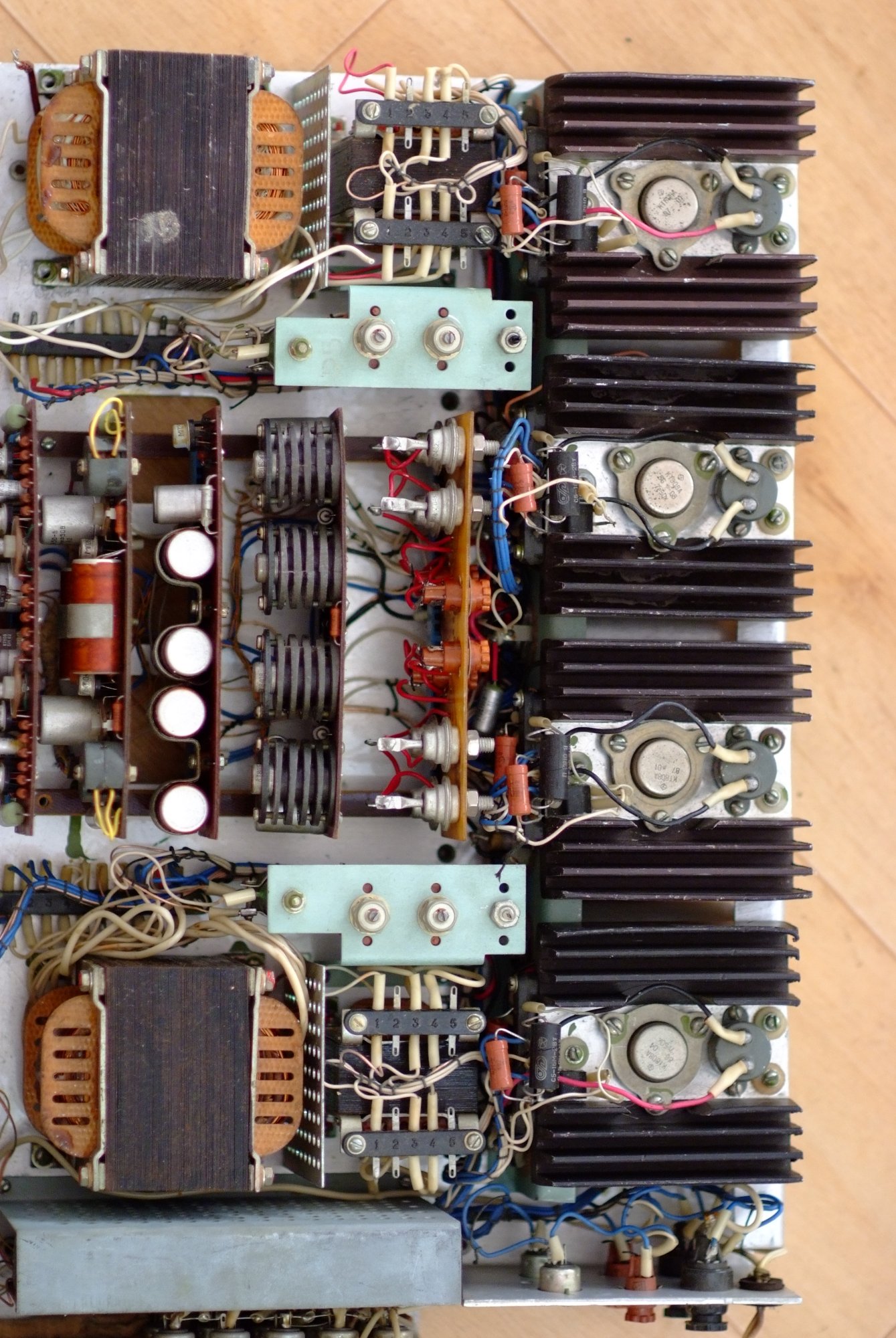

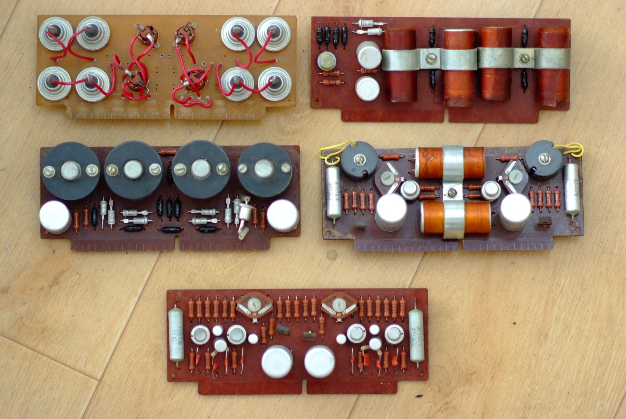

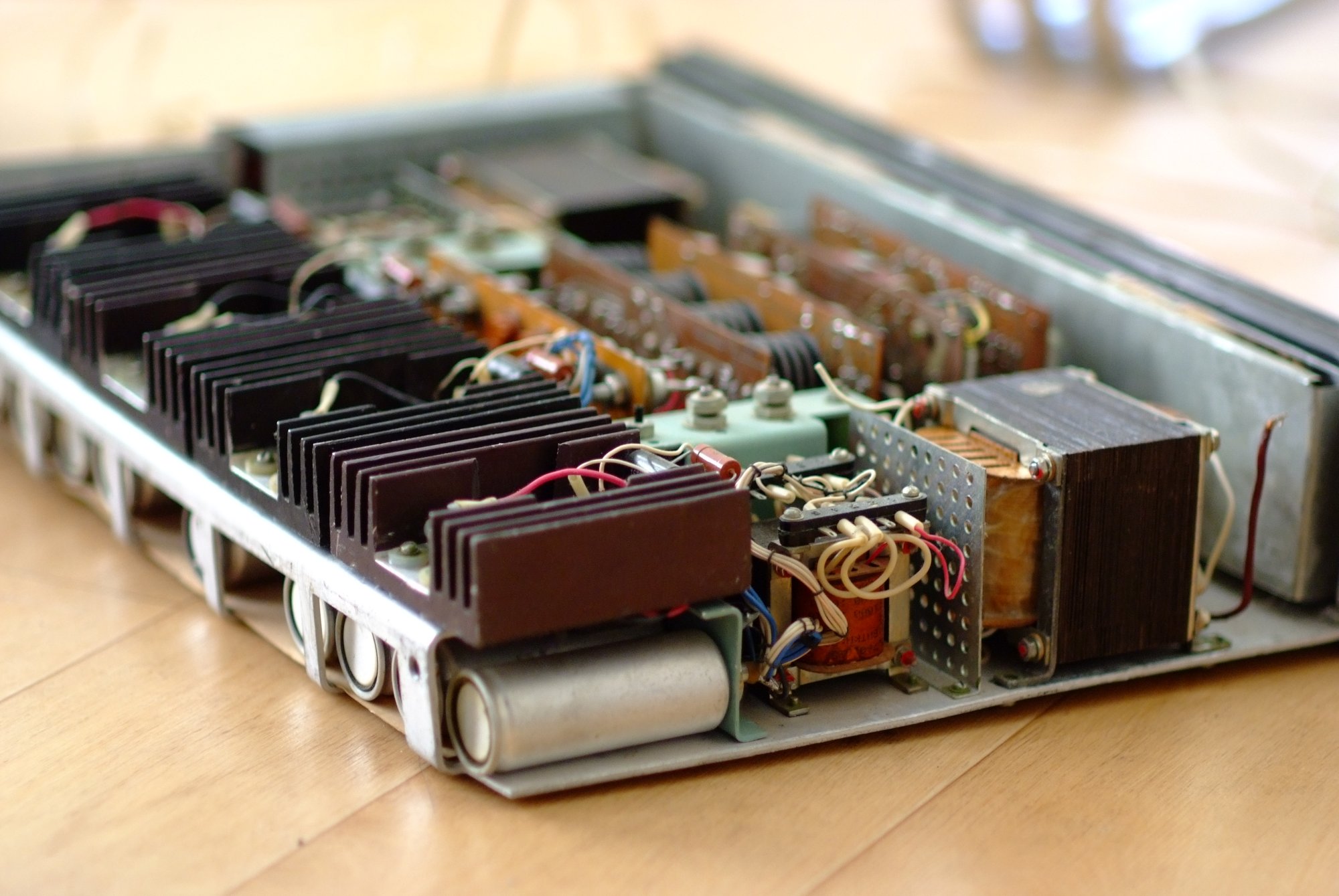

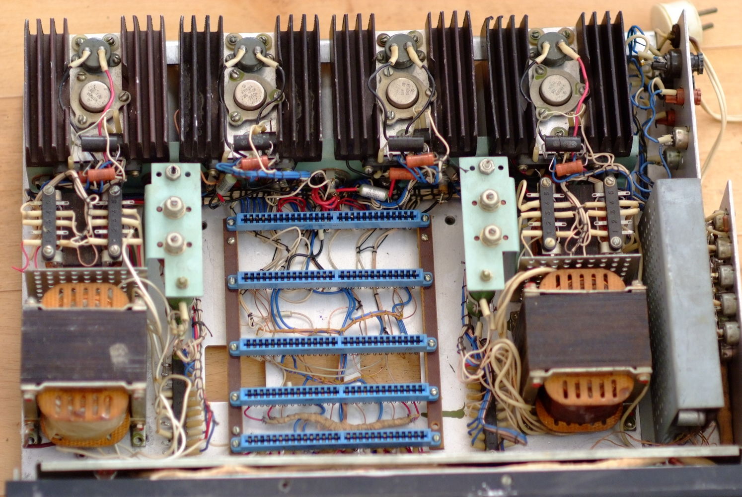

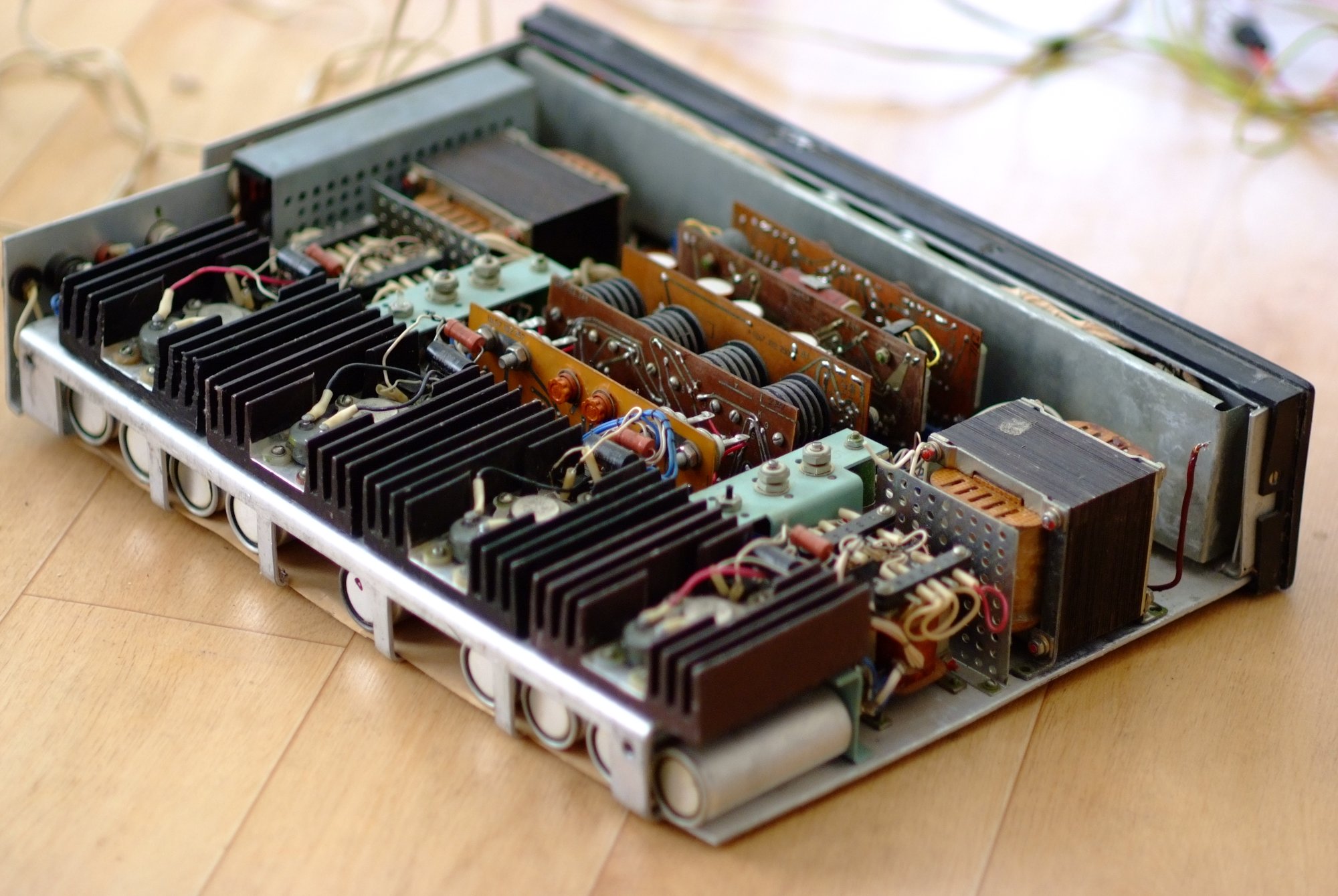

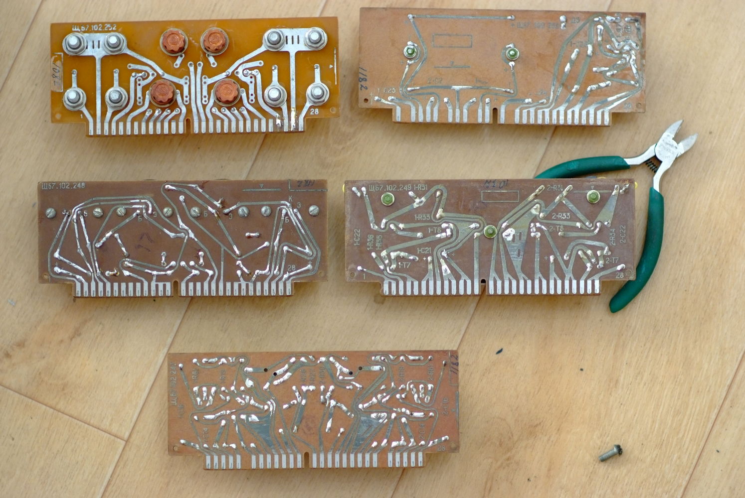

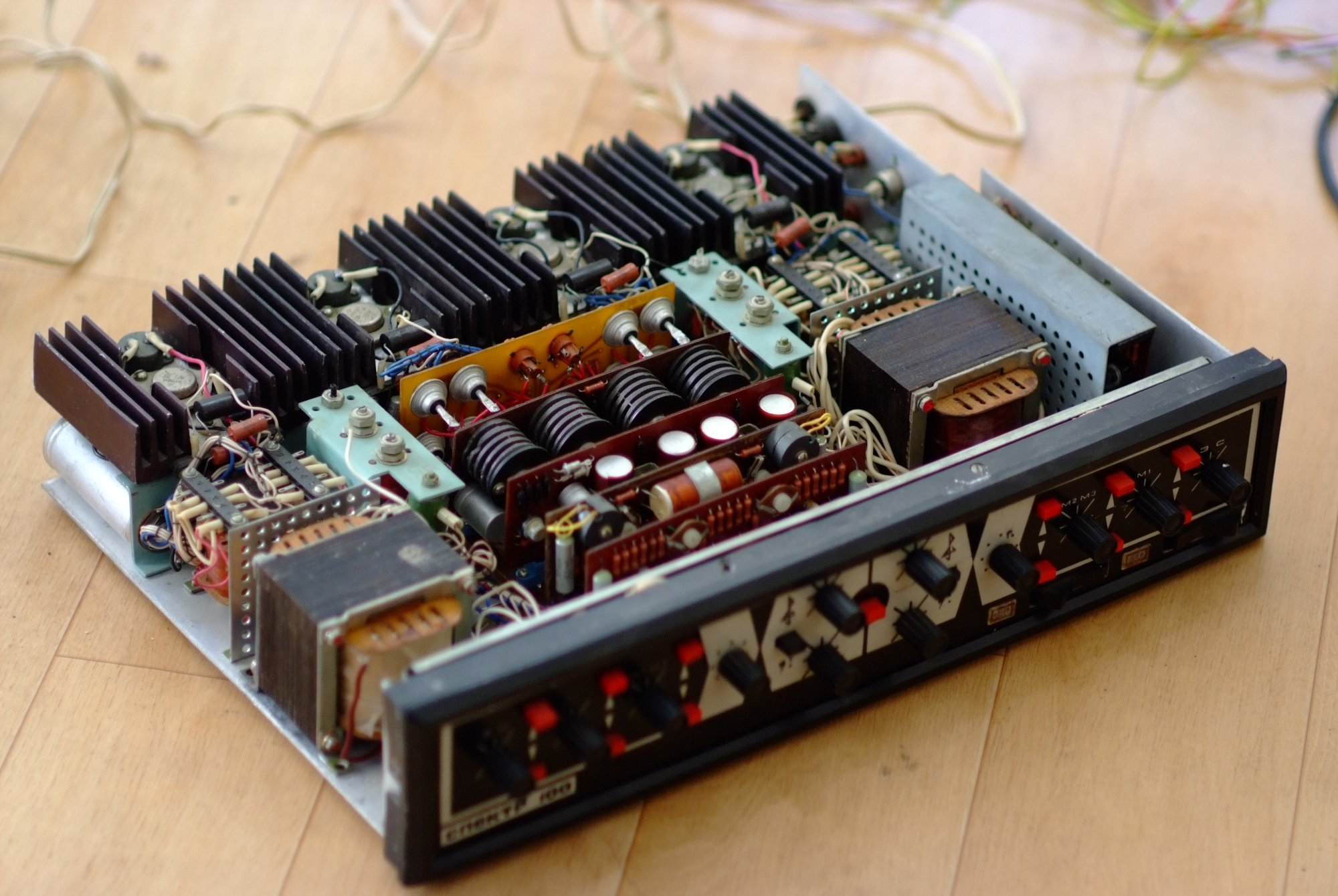

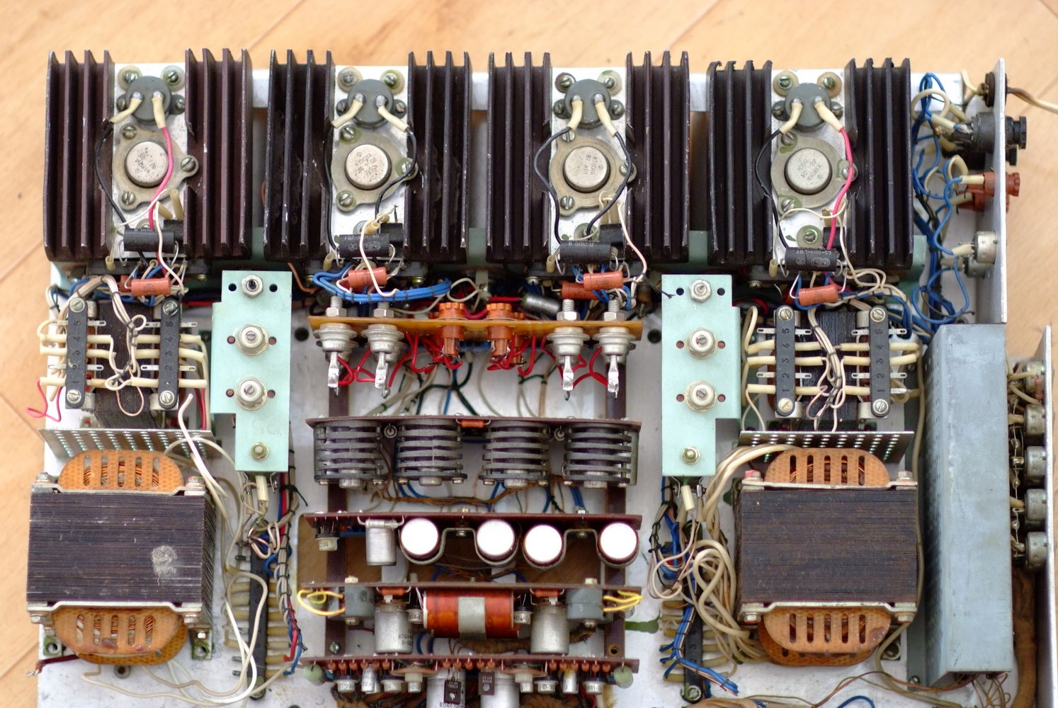

Вот такое зверьё было попалось. С трансформаторами, двойное моно. П416 были там.

Та не.... Такое в руках не держал. Это наверное эстрадное чудо. По военному все упаковано максимально плотно... А что с отводом тепла делать? Радиаторы горизонтально а снизу к50-3б, это двойка в дневник!.
Спектры видел только в Универмаге в школьные годы в 1973-1979 где то

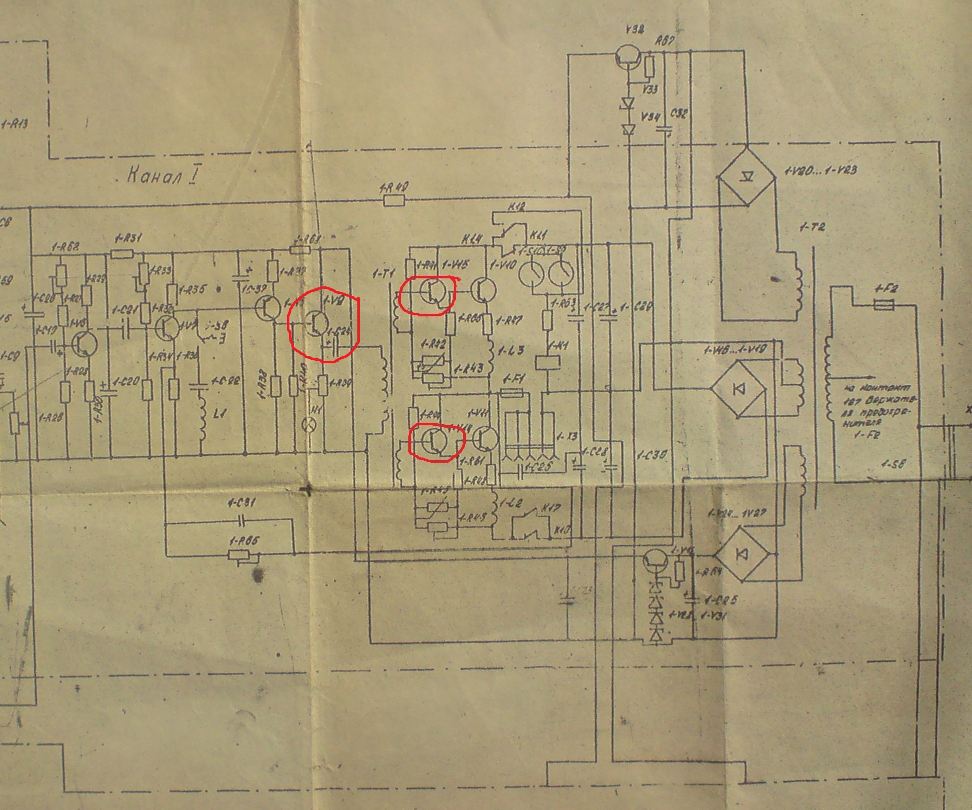

Вот схема. Трансики собраны вперекрышку.

#2175 ниже левого красного кружочка)))
Трансики в перекрышку, потому что без постоянного подмагничивания - отвязаны конденсатором. Но у этого конденсатора постоянная времени цепи заряда не равна постоянной времени цепи разряда. Заряд через транзистор и нагруженный трансформатор, разряд через резистор. Причем, заряжаться конденсатор будет быстрее, чем разряжаться. Получаем эмиттерный амплитудный детектор. Нельзя так делать. Для радиоточки или мегафона сойдёт, в хай-фай - ни в коем случае. Там и лампочку поставили, чтобы уменьшить эффект - разряжать конденсатор в паузах.
И какой толщины зазор там нужен? Ведь это прощай индуктивность. Остаётся двухтакт в раскачке?
Да, можно двухтакт в раскачке. Как уже отметили, в классе А желательно
По мне, так глупость — ставить сразу 2 частотнозависимых элемента. Надо или транс, или конденсатор. Хочется инвертор? Каскад ФИРН в помощь.
Конденсатор в сравнении с трансформатором даже не зло, а так, черта характера. И все главные тараканы живут не в нем, а в трансформаторе.

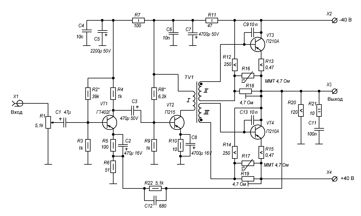

Люди скажите! А кто нибудь реально собирал аппарат по схеме Жана Цихисели на п210 с межкаскадным трансформатором?
Этот? - http://vprl.ru/publ/usiliteli/na_tranzistorakh/moshhnyj_germanievyj_usilitel/2-1-0-13
Купить на интернет-помойке ЛОМО-6У-34-У3 за копейки и спаять за час по схеме:)
Лучше на 1Т-806)))
Вам нужно достать трансформатор от КВН-49(!), терморезисторы и подстроечники на 4,7 ома.
Блок питания +-40 вольт (лучше стаб. с защитами) сейчас не проблема...
А что, кроме как от КВН 49 другое железо не подойдёт? Можно тор заказать хоть на 2 квт
Говно, а не схема. Вх. сопр. меньше 1 килоома, фуфло полное.
"20-16000гц." Самое то для пенсионеров... ;)
Кстати, а что там больше режет ВЧ? П215 с его fh21э<150кГц или П210 с fh21э<100кГц? Трансформатор, я так понял, в этом деле не виноват.
Ну пенсионер я и чо? Ты тоже станешь пенсионером через немного лет, а ментально намного быстрее. При чем тут частотные свойства? Мне надо на звено сделать до 500 гц. но мощное.
А если 1 ком входное это не страшно, тогда что?
