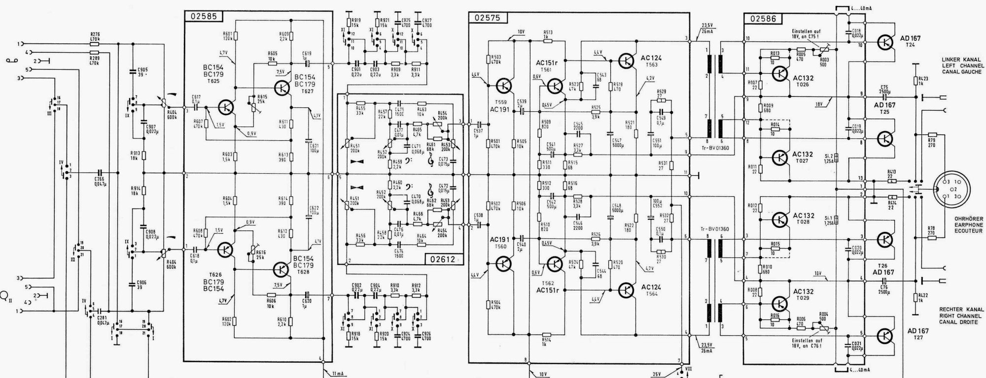

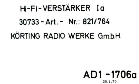

Давайте лучше обратим свои взоры на схемку горячо любимого многими Кёртинга. И что мы видим? На входе и далее имеется масса кремниевых транзисторов и только на выходе - мощные германиевые. Почему так? Неужели в те времена не было мощавого кремния?

Это схема ресивера Elac 3300T.
Как-то тут её тоже прикладывал, интересовался коэффициентом трансформации согласующего трансформатора.
Думал повторить на досуге, да по трансформатору так и остались непонятки.
Обычно мотают в четыре провода ~100 витков. 200 идёт на первичку, но вы можете взять и 5, и 6 (смотрите аналогичные схемы). Эксперимент никто не запрещает:)
Если драйверный каскад с постоянным током (подмагничиванием), сердечник собирается с зазором.

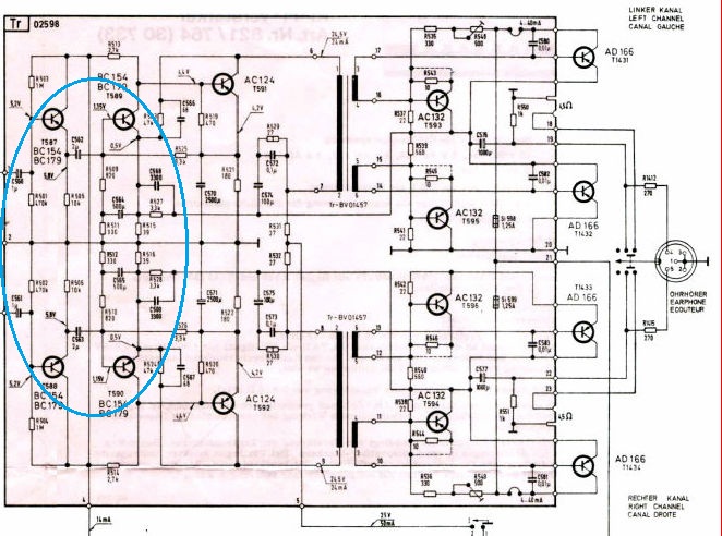

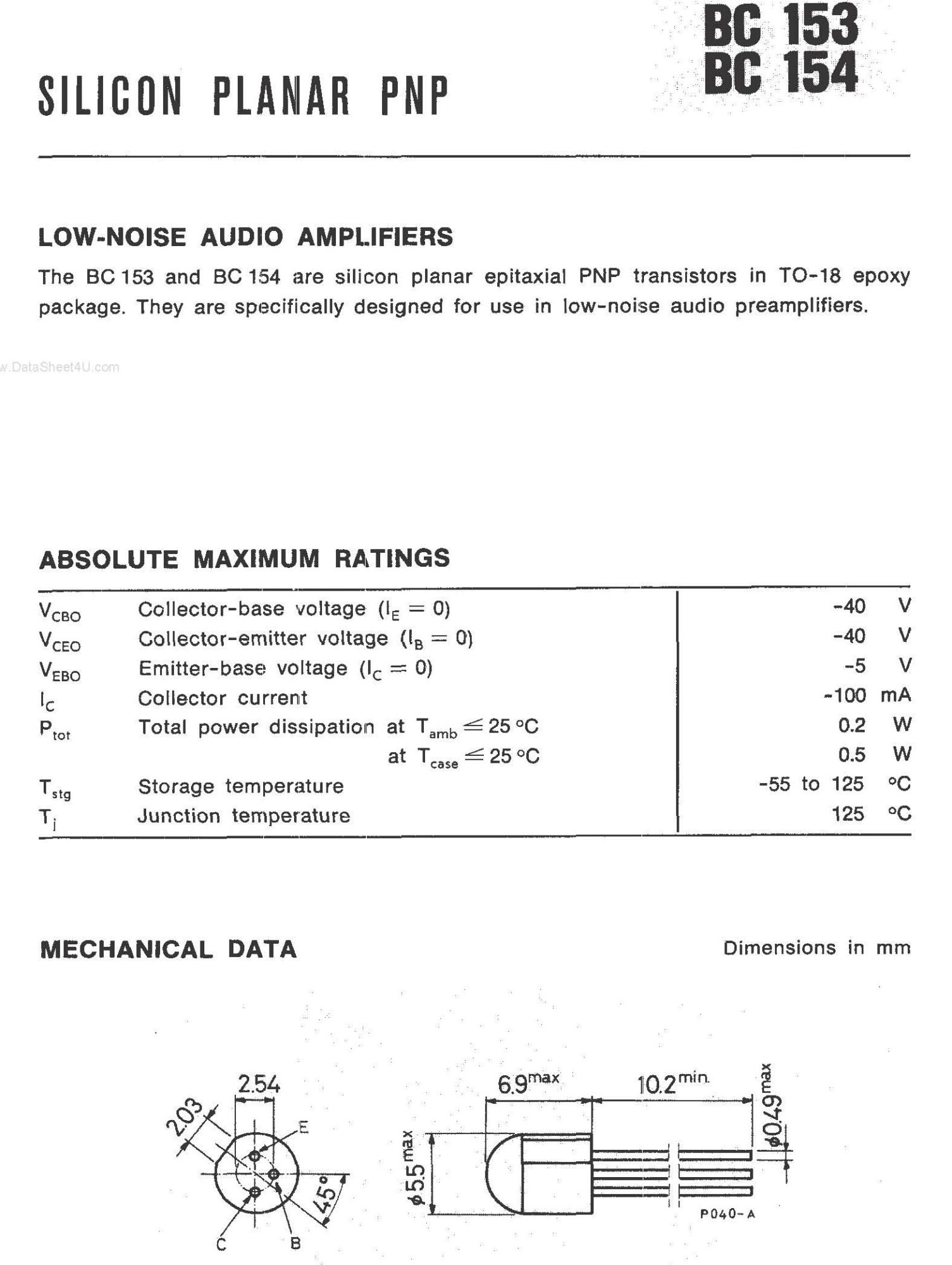

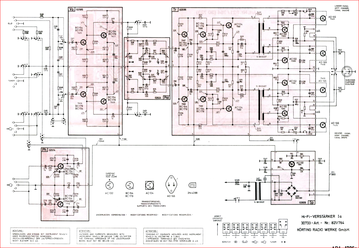

Где у Кёртинга Вы нашли в схеме кремний?Покажите хоть один транзистор!
Дела (бизнес по продажам) у Кёртинга в конце 60-х пошёл не очень удачно,скорее всего виной тому слабый маркетинг.Но сам завод и его инженеры были на ОЧЕНЬ высоком уровне.Завод располагался в г.Киль .Этим воспользовались другие фирмы и начали делать заказы под своим логотипом.Схема Koerting 821/764 была на столько удачна и хороша по звуку,что на её основе на заказ были выпущены большое количество ресиверов,под брендами:Elac,Siemens,Grundig,Neckermann .В более дорогих моделях OEM использовались на выходе американские германиевые транзисторы и более мощные трансформаторы по питанию,но практически все модели были полностью на германии и лишь поздние выпуски были с кремниевыми транзисторами в LP корректоре.
    262 KB · Просмотры: 163
    284.6 KB · Просмотры: 178

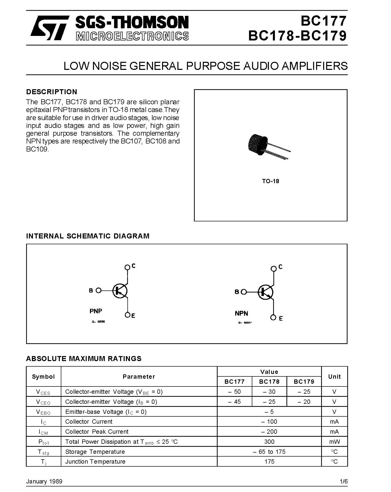

Да, они там отдельно обозначены, внизу. ВС-шки.
Точно.То ,что они PNP и похожи названием на AC 154 и ввело меня в заблуждение.Нужно сказать,что у меня ещё пару Хеткитов 21 и 22 ,там тоже так два первых кремния ,а дальше германий.
