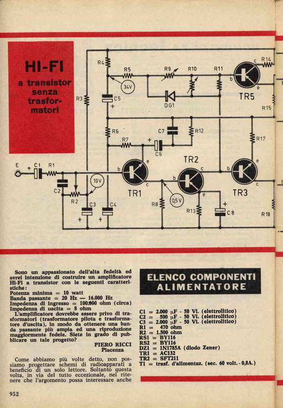

а чем Акулиничев плох ?
Во-первых, общая обратная связь по постоянному току загублена бездарным использованием подстроечного резистора в качестве делителя. Режимы будут безбожно плавать, а АС будет "дышать".
Во-вторых, отсутствует какя-либо температурная стабилизация режимов.
Схема противоречит большей части перечня якобы эффективных технических решений, приведенных в статье.
Итого, посредственное поделие бездарного инженера с избыточным ЧСВ.
Не будь как Иван Акулиничев, повторяй отшлифованные временем и многократным воплощением в железе оригиналы.
А кто мешает дарному инженеру 21 века исправить все косяки схемы Акулиничева и выложить правильную и готовую для повторения.
Ждем с интересом.

Вдогонку по схеме. Это не вариант для тупого повторения, а идея и макет. Концепция. Поэтому без термостабилизации и прочих причиндалов сложившейся схемы. Кто надо разберется. Хотя , схема вещь в себе, одноколесный велосипед. Звучит хорошо.

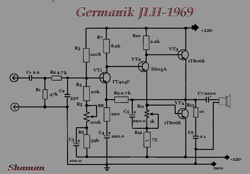

Это что.....Мне прислали схему усилителя на германии, тоже на 1Т806, с двухполярным питанием и с гордой красивой надписью Germanica. Я аж затосковал от зависти, пока не увидел, что внизу питание у него минус, а вверху- плюс. Ну, как обычно для N транзисторов. Интересно бы почитать отзывы повторивших.

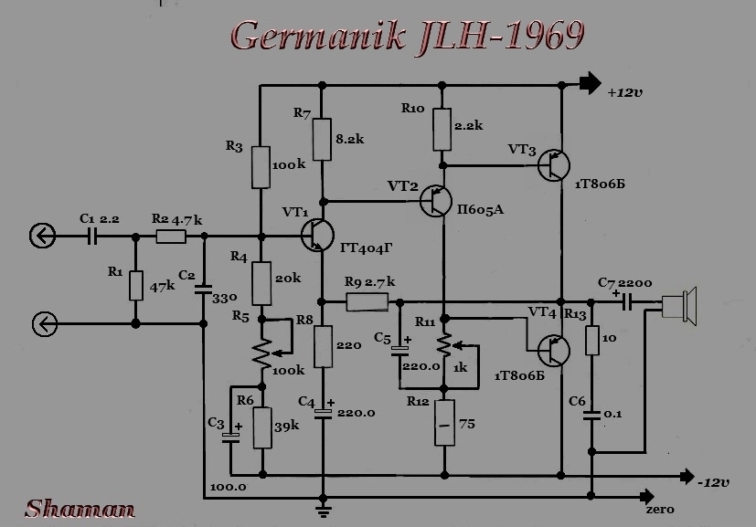

Попалась на глаза эта древняя "шаманская" схемка германческого Худа. И хотя ей уж как 5 лет и справедливо форумчанами были найдены очепятки, нашёл таки положительный отзыв из того же 2018-го от некоего Nagadamys https://forum.cxem.net/index.php?/topic/17272--усилитель-jlh-класс-а/page/165/.

Пока что вижу одну только дурь, взять схему на кремнии и ничтоже сумняшеся ткнуть туда германий. Вдогонку скажу. что ГТ404 входным каскадом не годится, частотные свойства неважные. получится асфальтовый каток , потребующий корректирующих цепей, полоса дрянь, звук вероятно тоже. Затея моя сделать Худа весь на германии не сложилась, пробовал применить на входе СВЧ германий N , Гт311, засвистело. МП10 по частоте никакой. Впаял кремний С2240- на щелбан все заработало и полетело, корректирующие емкости и цобели нафиг не нужны. В таком виде и существует.
Буржуины тоже так делали в германцах 60-х годов. Кремний - в первых рядах, а дальше - германий, и всё норм.

Скорее вот эта правильная

Эта тоже не без ошибок, или несуразностей.
ДумайТе
В базе VT3 2.2 ком, этта как? Там десятки Ом норма. Но не ком.
R3-R5-R6 минимум на порядок уменьшить надо , под конские обратные токи ГТ404-го.
Питание исправили, остальное через задницу.Такое впечатление, что даже не макетили, а скорее красивую надпись родить кинулись и громкое имя.
Просто забыли номиналы перекинуть для R10 & R12.
Торопыжки..;)
Это только четверть беды.:)
Что там делают конденсаторы С3 и С7 при двухполярном то питании с фиксированной средней точкой? Цепи смещения первого транзистора и регулировки нуля на выходе тоже "забыли" перевернуть? И за номиналы делителя в ООС тоже есть смысл подумать.
Очередная "идея и макет"?
Концепция(С), как любят говорить некоторые местные завсегдатаи. ;)

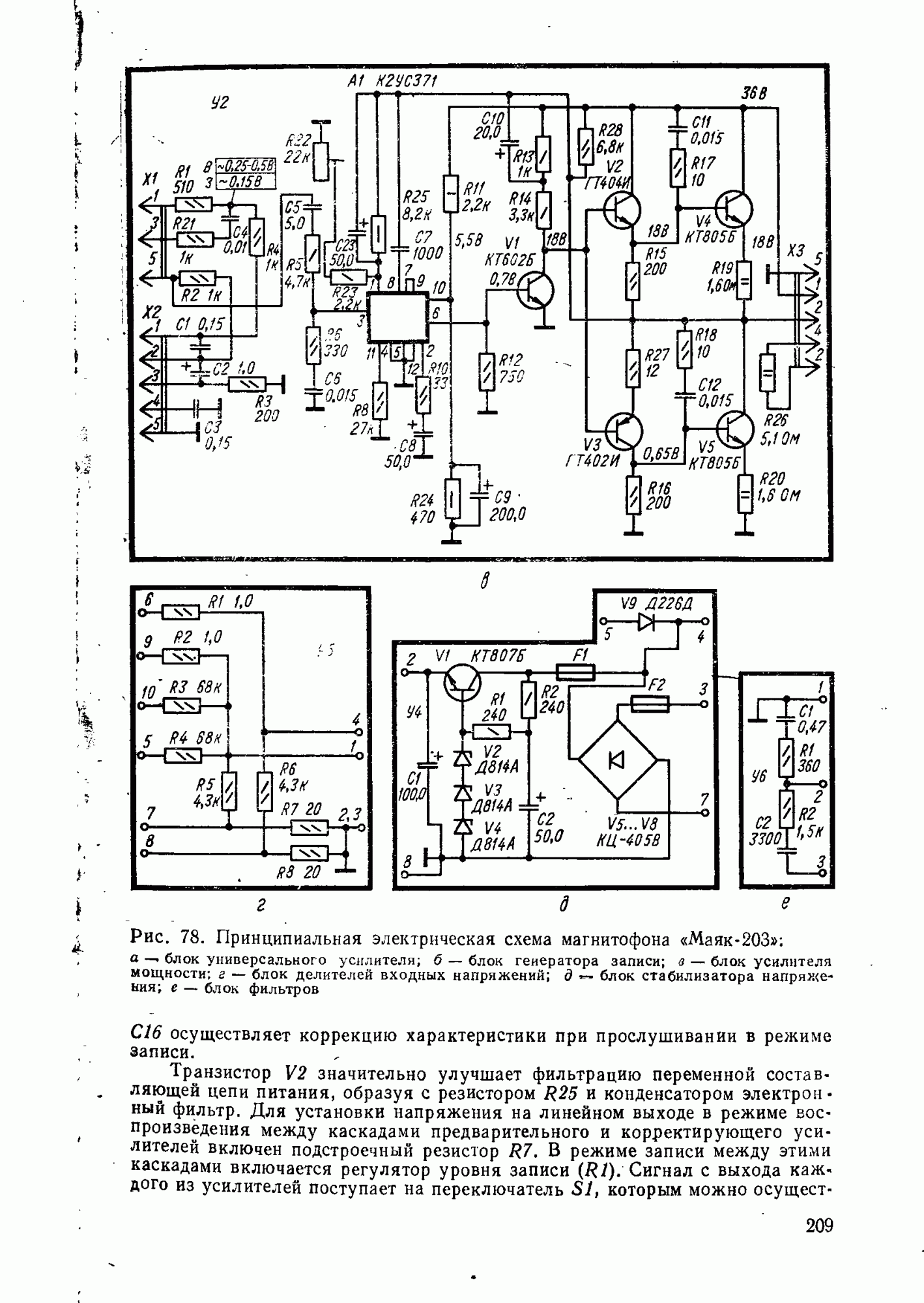

Непонятно почему, но звук Маяка-203 сильно интереснее всей этой Сатурно-Маячной линейки. Особенно если убрать встроенный в цепь динамиков резистор, порождающий гул на низу . И кстати да, Маяк-201 тоже неплохо звучал. И смотрится красиво.
У маяка 203 по моему кт805 на выходе.
Микросхема 237УН2, КТ602, Гт402\404 (без смещения) и КТ805А. Всё это ради 2/4 вт на выходе...
От германия в Маяк-203 только драйвер УМ в классе С. Нет, вру, еще П27А во входном каскаде усилителя воспроизведения.

Вы чё, с какого Маяк-203 звучал, там НЕ унч, а так

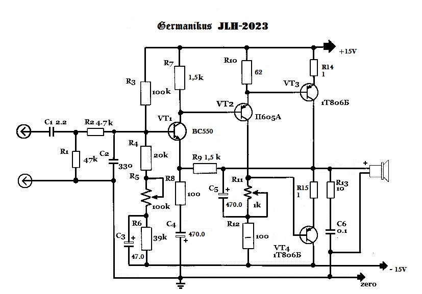

Борщец сварен, теперь можно и схемку "шаманскую" подправить. _rubanok
Как не крути, получается почти Бокарёвский вариант. Для любителей чисто германческого звука можно попробовать на входе какой-нить буржуйский транзистор типа ОС или что-то подобное. Тесла выпускала аналоги . Пишут, что неплохо звучат...
