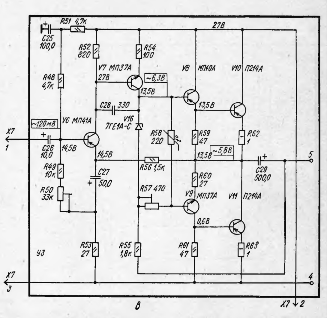

В схеме 205-й интересно включение драйвера (Т4), с пропусканием небольшого постоянного тока через динамик. И очень небольшая глубина общей ОООС по переменке, меньше 20 дБ.
Если на его выход прицепить резистор в пару сотен Ом, пропадет, или уменьшится "бдум" в акустике при включении усилителя.
Прошлым летом переделал в корне Аккорд 201 стерео в УНЧ для музыки знакомому
Астра-207, питание -22в, п213б на радиаторах, питание как было

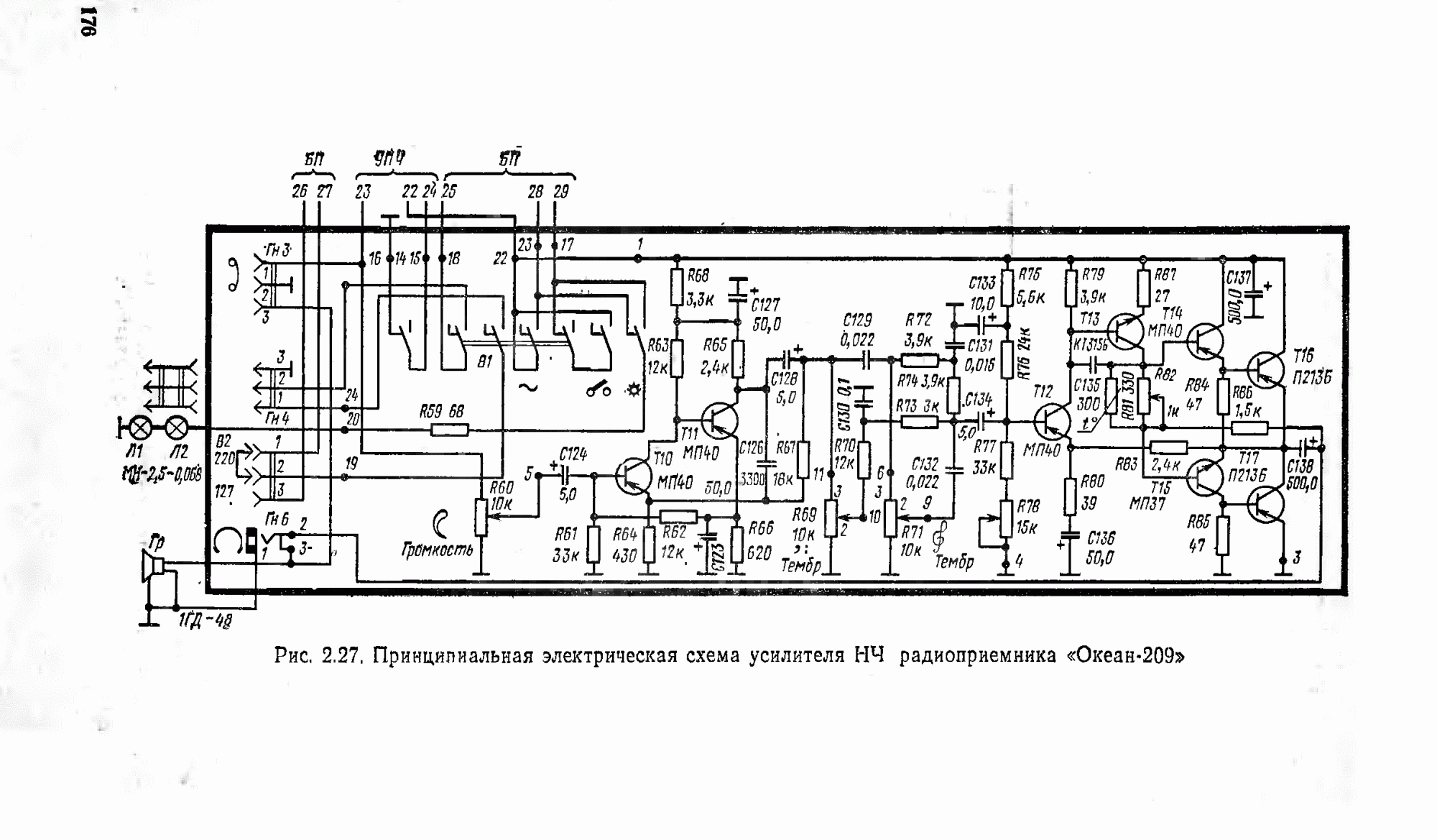

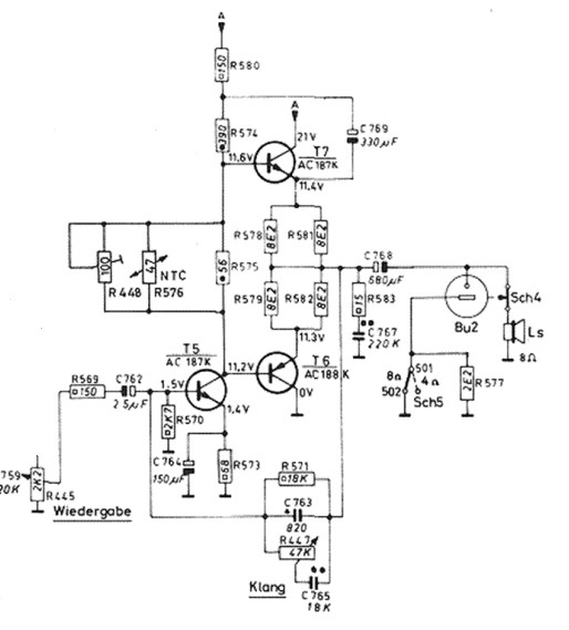

ОбЬявляется конкурс на замещение схемьі УНЧ для приемника Меридиан 210 с максимальньім использованием входящих в оригинал компонентов. Микросхема К237УС2 а также две парьі ГТ402, ГТ404. Предполагается использование внутри приемника, с родньім динамиком и блоком питания. Єкономичность не требуется, главное звук. ;)
Океан с ним и рядом не стоял, сорри
    243.8 KB · Просмотры: 272
Мостовое включение. ТДА2822
Можно ЛМ386 (есть много разных копеечных чипов)))
готовые платы есть на Али за копейки.
Если очень хочется, старые транзисторные схемы на 4-5 транзисторах.(всякие Яхт-бой)))

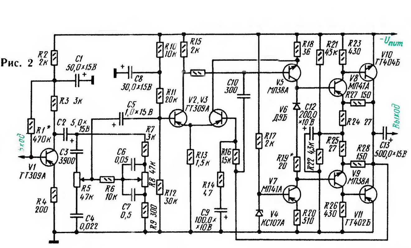

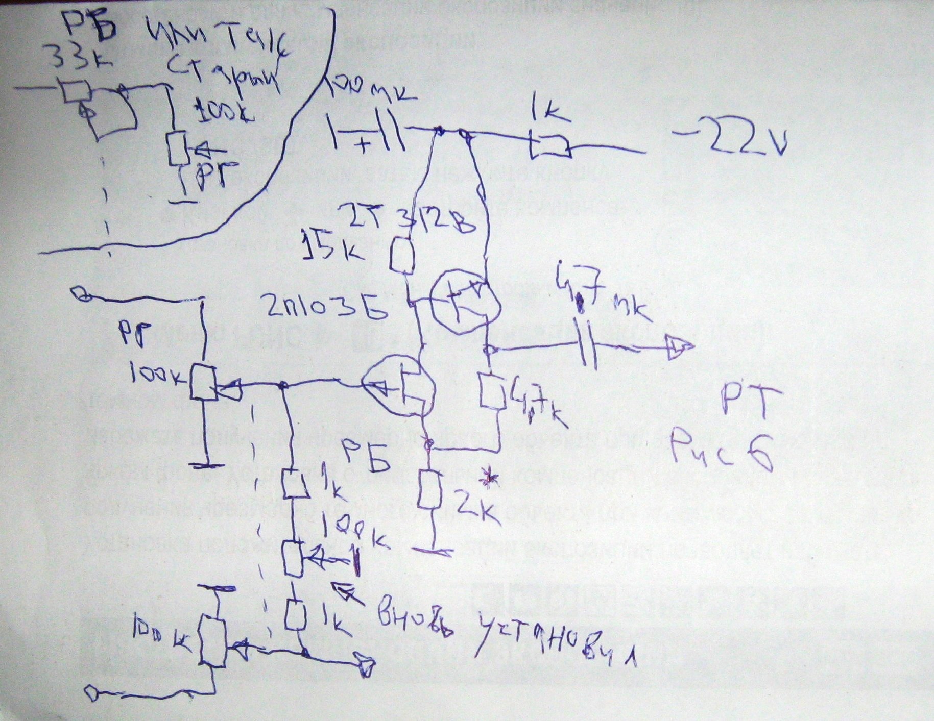

Олег Надолинский .радио номер3 за 78 год. стр41. первая схема. С11 там нахрен не нужен. Усь ввесьма интересен, толькл резистор недостающий там поставить ,чтобы интегрирующая местная вложенная ось заработала.

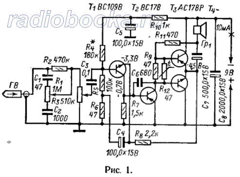

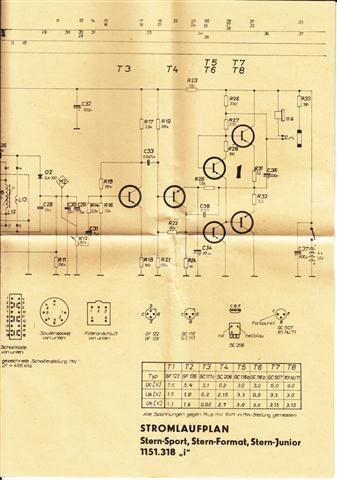

Из всех представленных здесь схем -самая лучшая по звуку (причём значительно) в посте 2042 ,схема на трёх транзисторах ,но нужны транзисторы оригиналы (у наших прозрачности ,что ли не хватает) и на выходе кондёр увеличить до 2000мкФ. До 2 Ватт ему конкурентов тяжело найти .

Эмиттерные резисторы не обязательны, как и класс АВ. Выбрал бы класс "В+", с небольшим смещением, до порога открывания. Германцы и так открываются очень мягко.
МП35 имеет слишком большой разброс по бете. Выбрал бы вместо него МП38А, вместо МП39 - МП42Б. Оба лучше с умеренной бетой.
Эмиттерные резисторы не обязательны, как и класс АВ. Выбрал бы класс В, но с небольшим смещением, до порога открывания. Германцы и так открываются очень мягко.

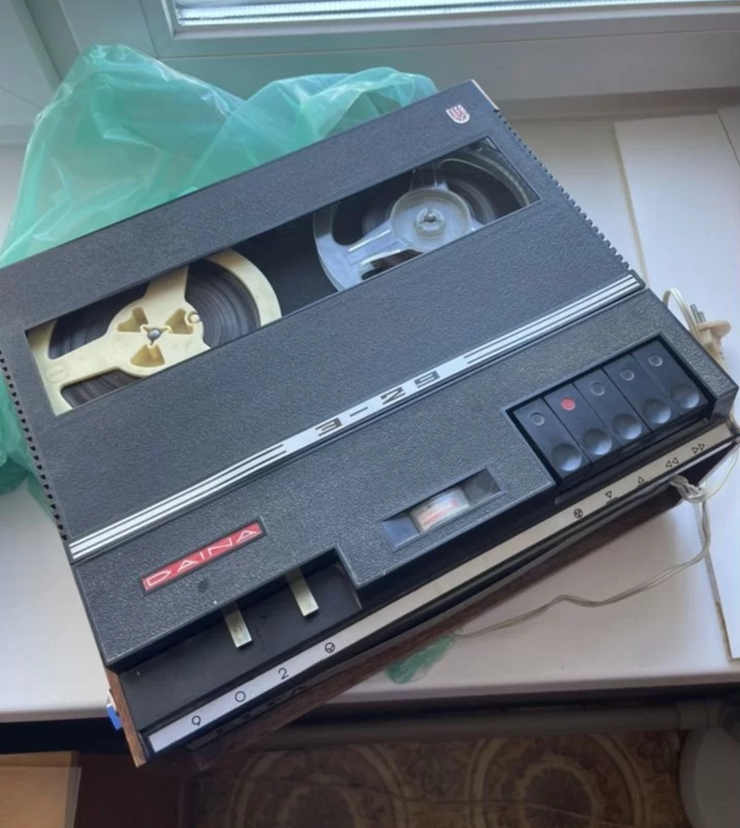

Наткнулся тут на германиевый фузз на 2-х мпээ шках
И там человек поставил в цепь танталовые конденсаторы.
Замотивировав это тем, что они не сохнут.
Но мне тут говорят вообще что конденсаторы там никак не влияют на звук.
Но у него по звуку больше не фузз а а фузз Овердрайв

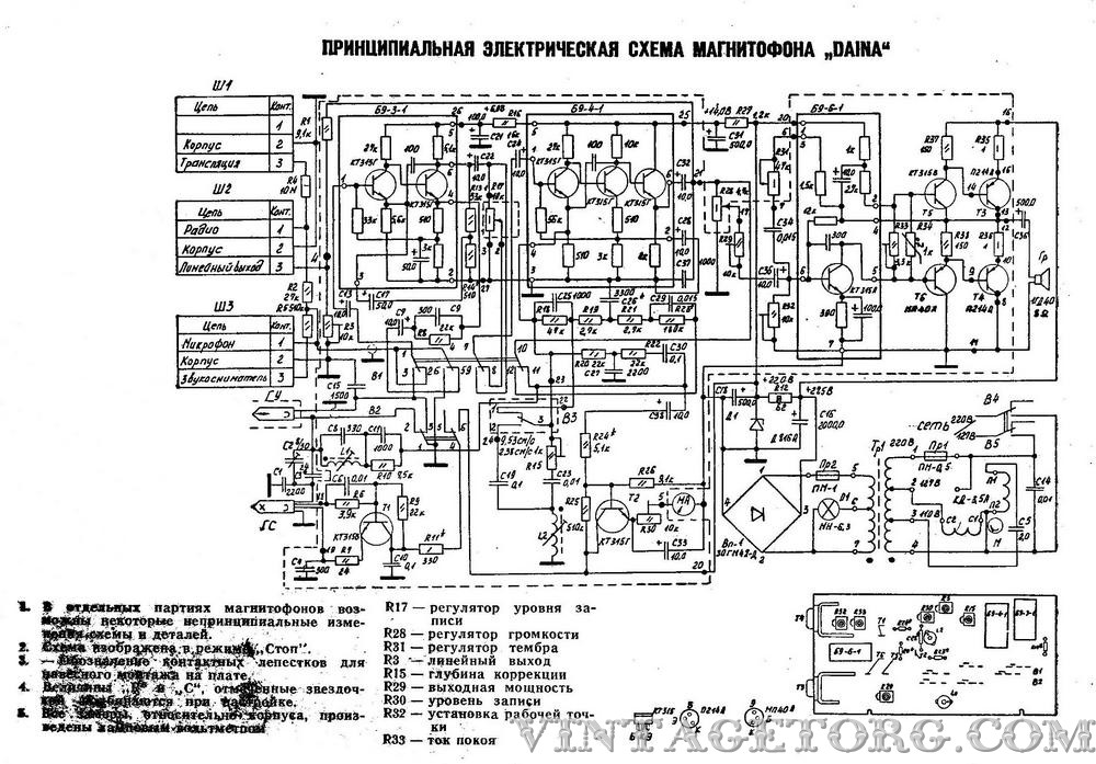

Эта

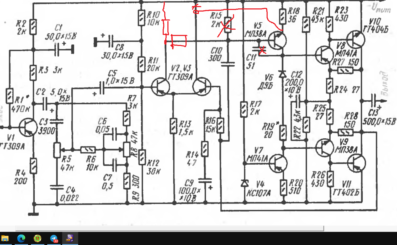

Теории не знаю, но хотелось бы попробовать этот вариант. Максим, не подскажете номиналы R15 и нового R в Вашем варианте?
    260.5 KB · Просмотры: 281
Добавочный резистор 33-100ом , конденсатор надо подбирать по меандру

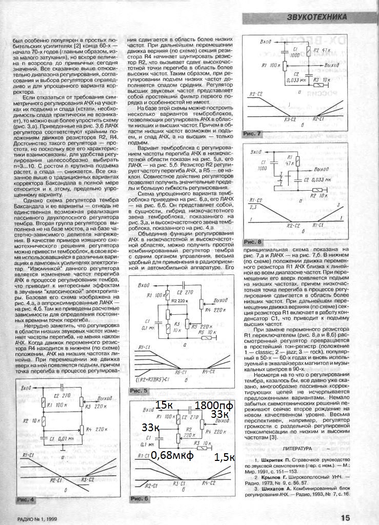

Нам и не надо таких сложнючих

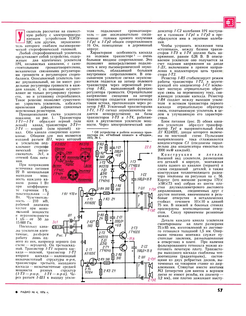

    481.2 KB · Просмотры: 229
