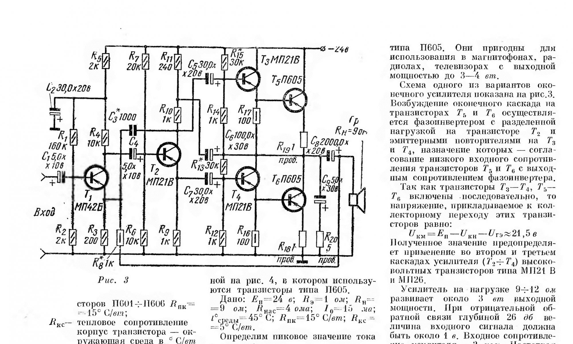

В вашей схеме R52 R53 я бы уменьшил раза в 3

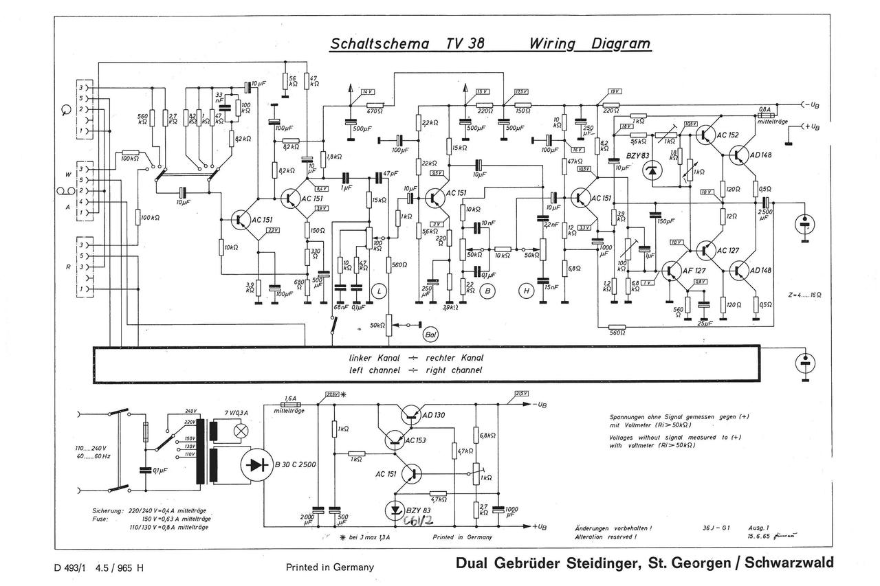

Dual

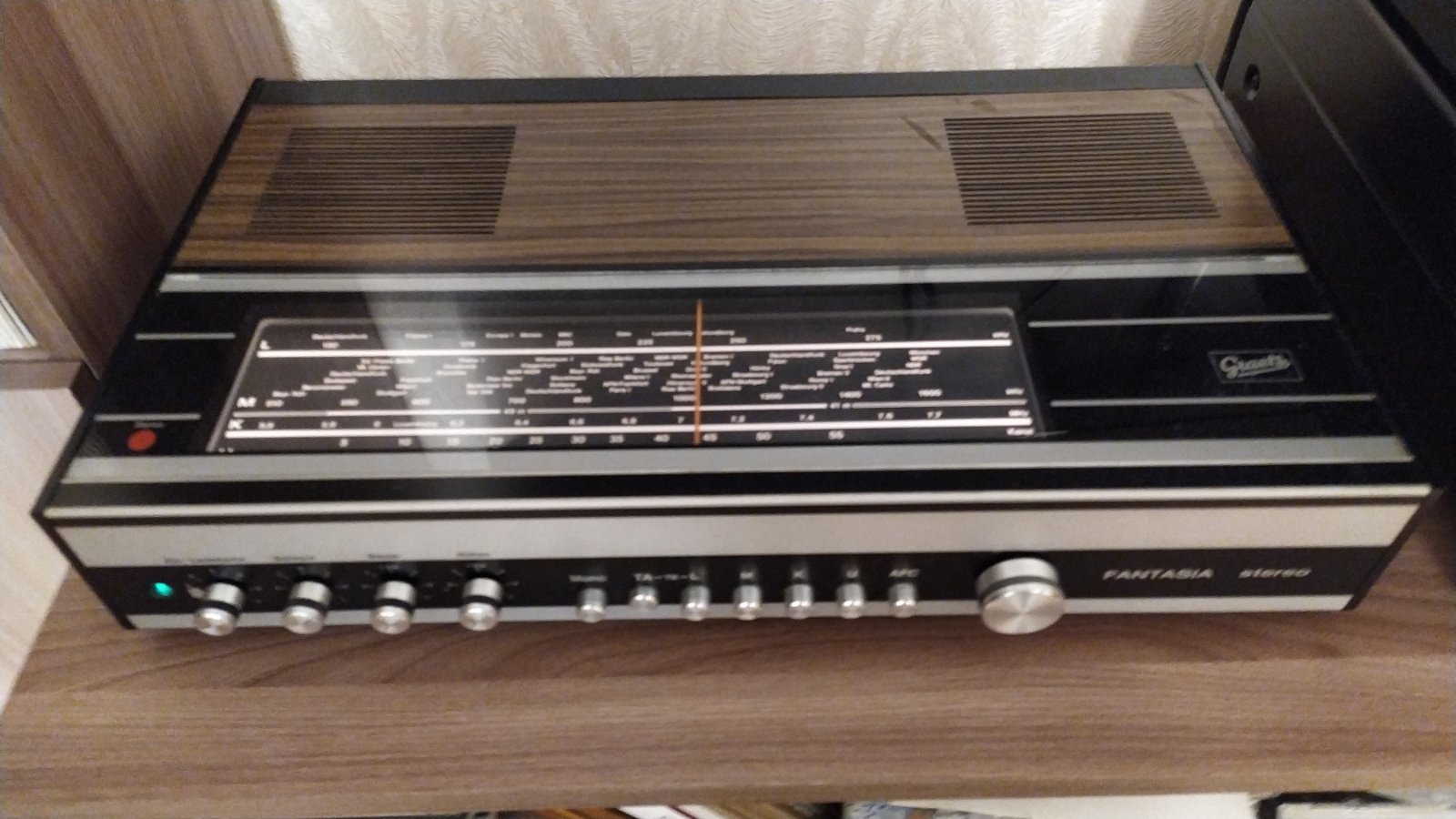

Может стоило бы купить что-то типа этого, и германий и fm и line in

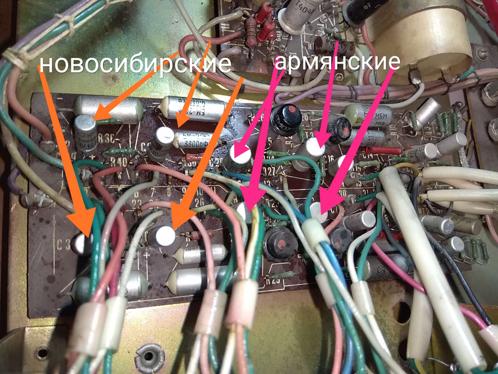

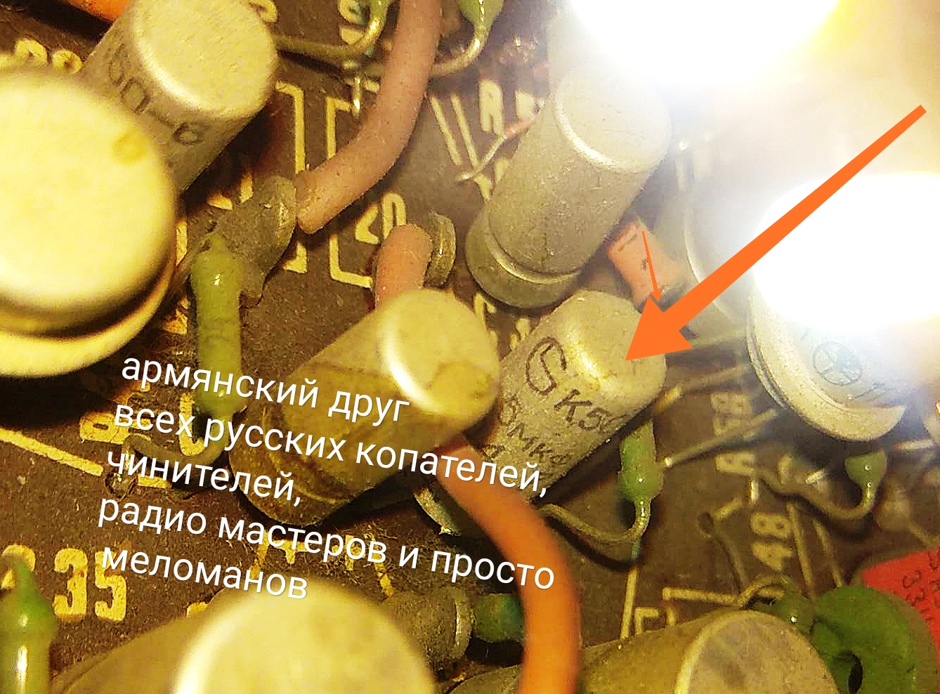

Если на кондере странная буква С с загогулиной в средине. то это не армянские, а Саранские конденсаторы, Мордовия. Гулаградиопром. А Армянские это с буквой К , Кофанский завод. Там ребята веселые, иногда забывали внутрь электролит налить, сухая бумага с конвейера.

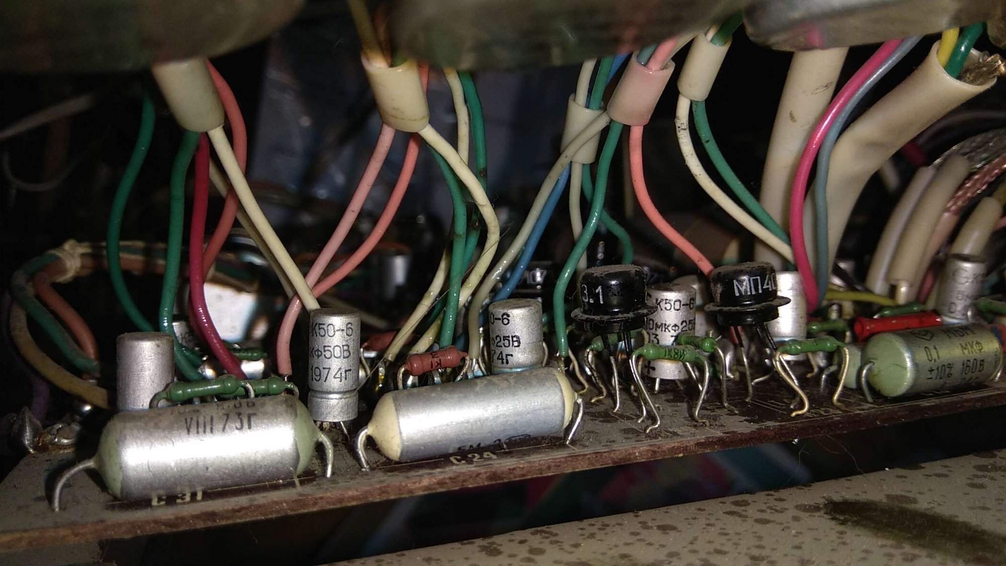

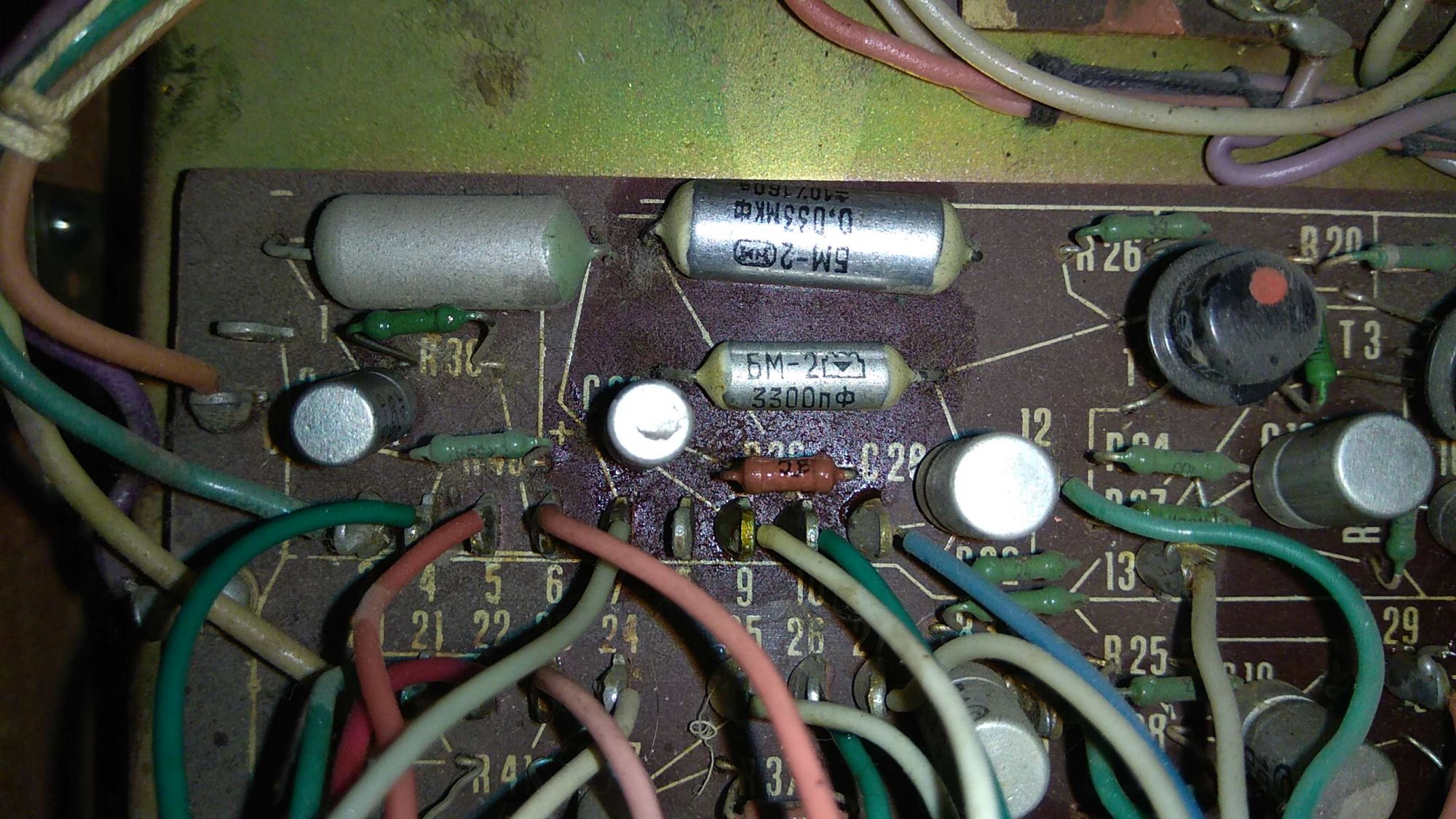

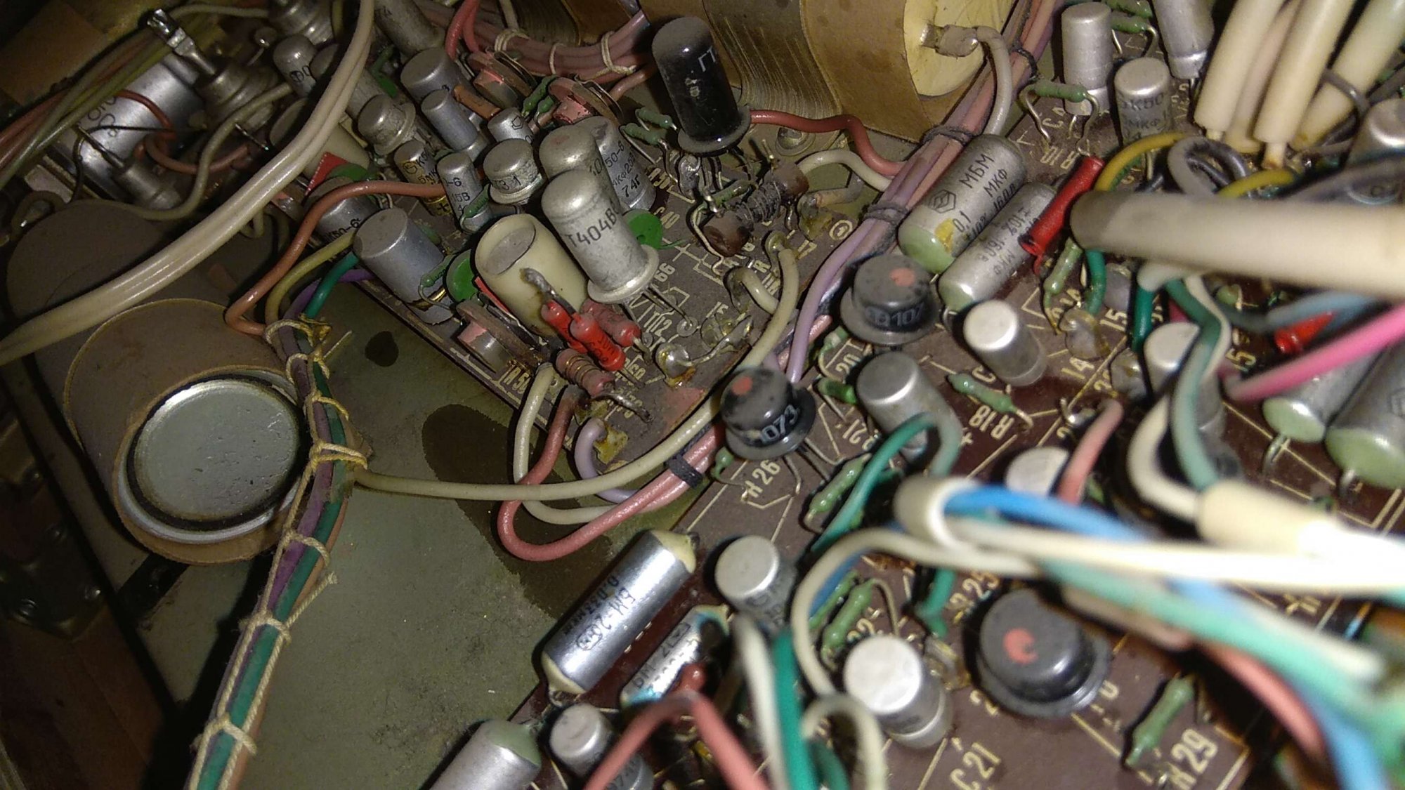

IMG_20210118_192509.jpgIMG_20210118_192538.jpgIMG_20210118_192558.jpgIMG_20210118_192626.jpgIMG_20210118_192640.jpg

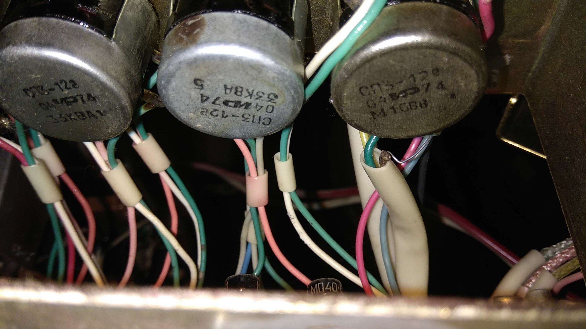

Все потенциометры ожили после контакта-61
Только средний (это баланс) пока плоховат
Сигнал с телефона даёт перегруз
Лёгкий но слышно

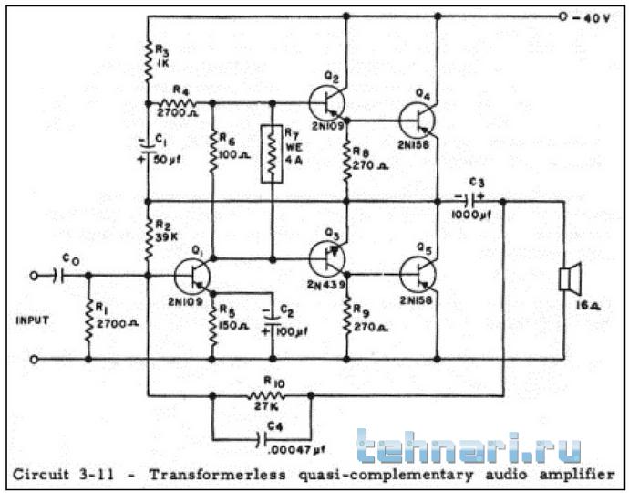

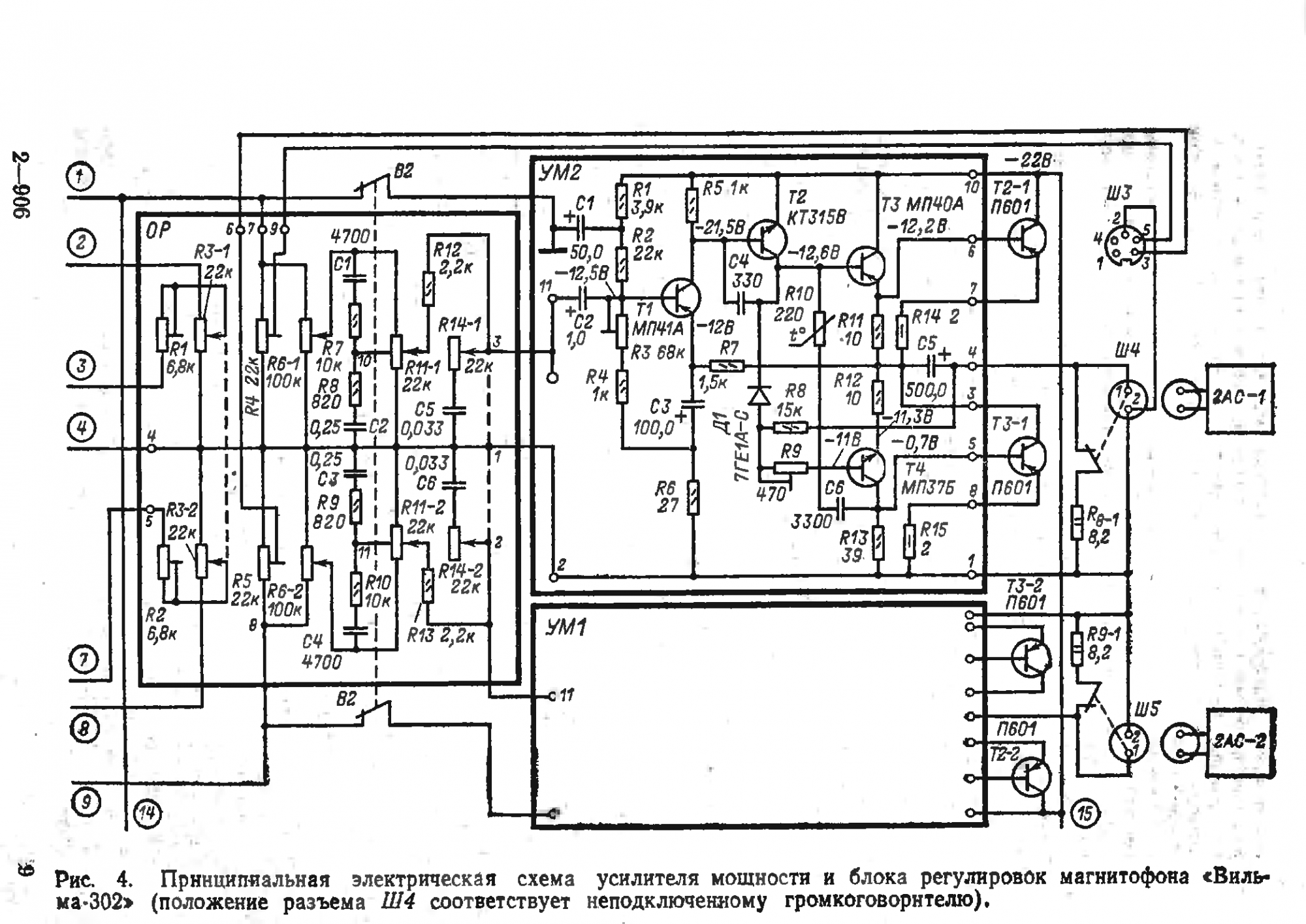

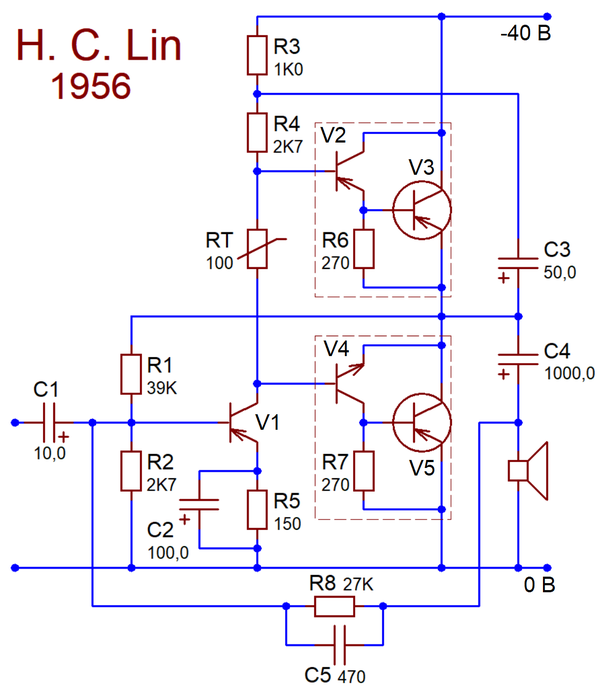

Усилитель Лина это классическая схема, см. схему проигрывателя Аккорд. Минуэтик это усилитель на ОУ и полевых транзисторах. Ув. АБ его прекрасно знает.
Минуэтик http://ldsound.ru/usilitel-moshhnosti-minuetik/
Лин
В Веге 101 как раз схема Лина.
только R11=39ом
Есть разница...?
Я избавился от ГЗКУ631 еще в 1985г, взял Электронику Б1-01, и всё.
Усилитель Лина, 1956г, и чего ХОРОШЕГО...

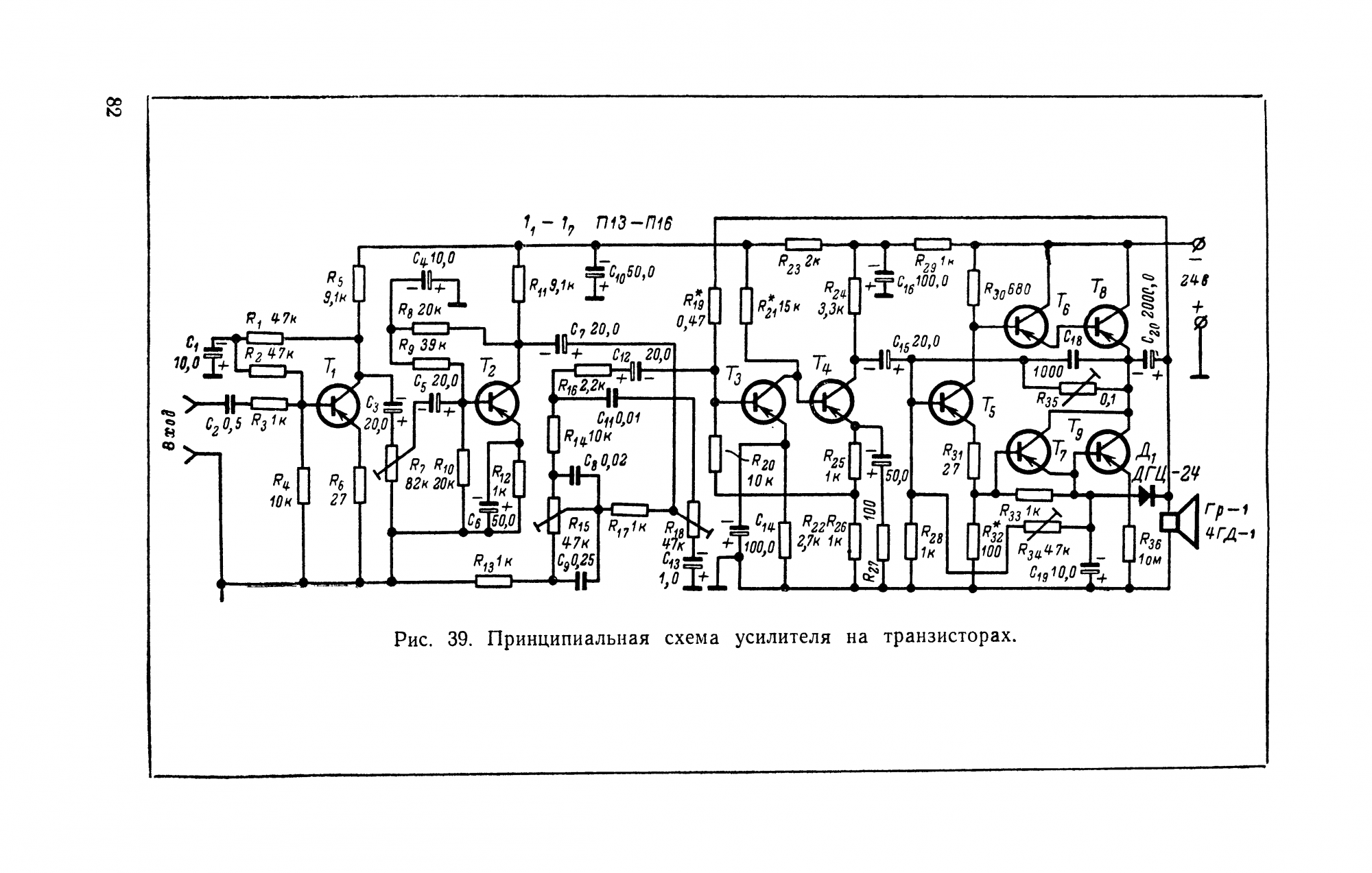

Гендин, 1965г
Эта лучше

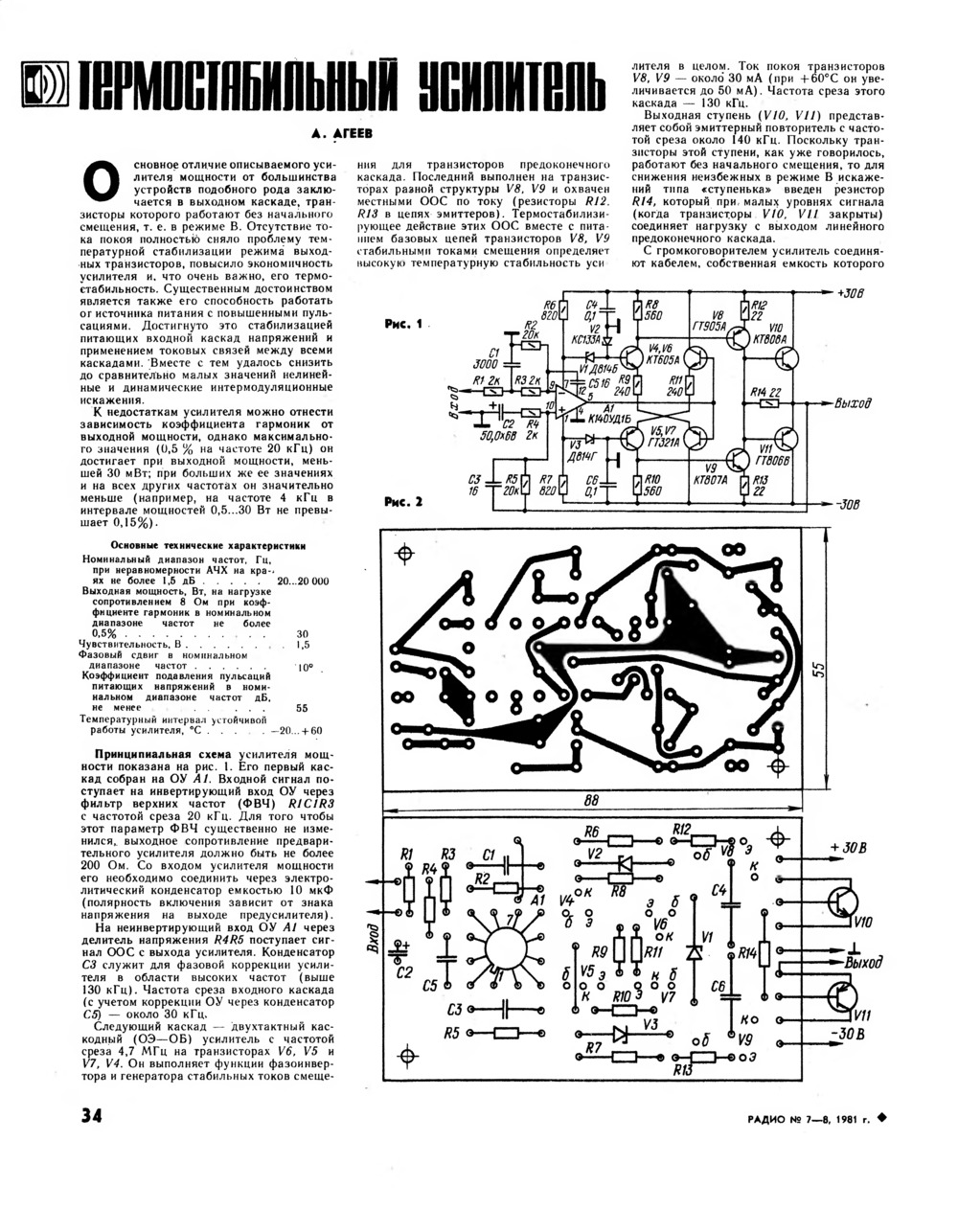

В РАЗЫ делал ПРОЩЕ
Черевань из Радио 1990/2, я про такие еще с 80-х, говорил "х. знает что хочет"
Выходной каскад по Агееву из Радио за 1985 год не боится КЗ, защита не нужна, схема надежнее танка. Драйвер любой годится, на опере или на рассыпухе. Звук, правда, как обычно выйдет, среднестандартнотоскливый, как все типовые схемы на биполярах
АШ:
А мне интересно, Вы САМИ делали такой?
Вопрос с подковыркой, кто делал
В основе Череваня - термостабильный Жбанов из Радио за 83-й год, 10-й номер.
Звук по тому времени был неплох. Настройка мучительна. Все цепи пришлось перенастраивать.
Но полоса хорошая и искажения низкие.
Вот Жбанов:

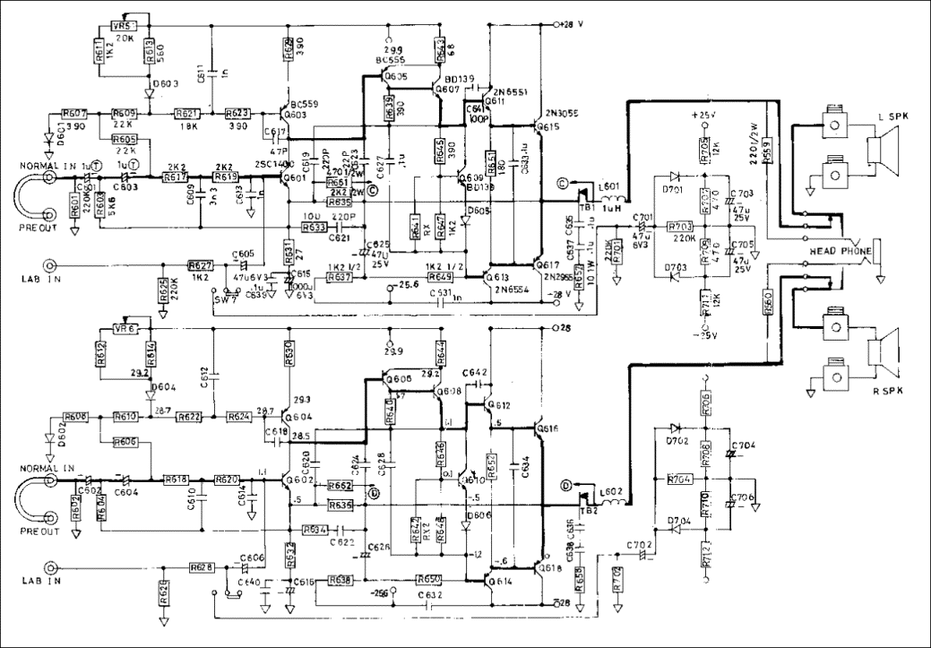

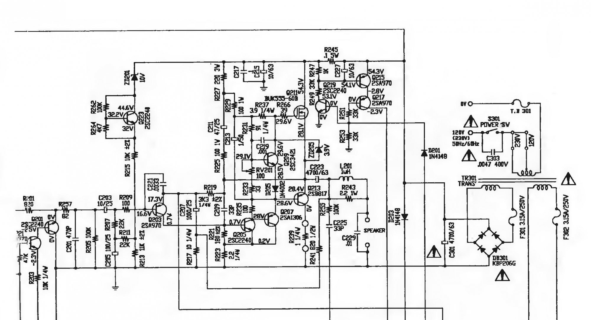

Попались схемки NAD-310 и NAD-3020. Интересно у NAD-310 в верхнем плече полевик BUK555
NAD-310
NAD-3020
Нет, но схема NAD-310 похожа на старые германиевые усилители, только сделанный на кремнии и полевик сверху.
P.S. В этой теме иногда появляются усилители на кремнии;)
Схема интересна с той точки зрения, что можно попробовать её на германии, за исключением полевика. Он кстати для логического управления, думаю его взяли из-за малого уровня управляющего напряжения и для облегчения вольтодобавки. Также на входе стоит транзистор для термокомпенсации смещения.
В том-то и дело что NAD-320 это совсем другая схема полностью симметричная, да и детали современные

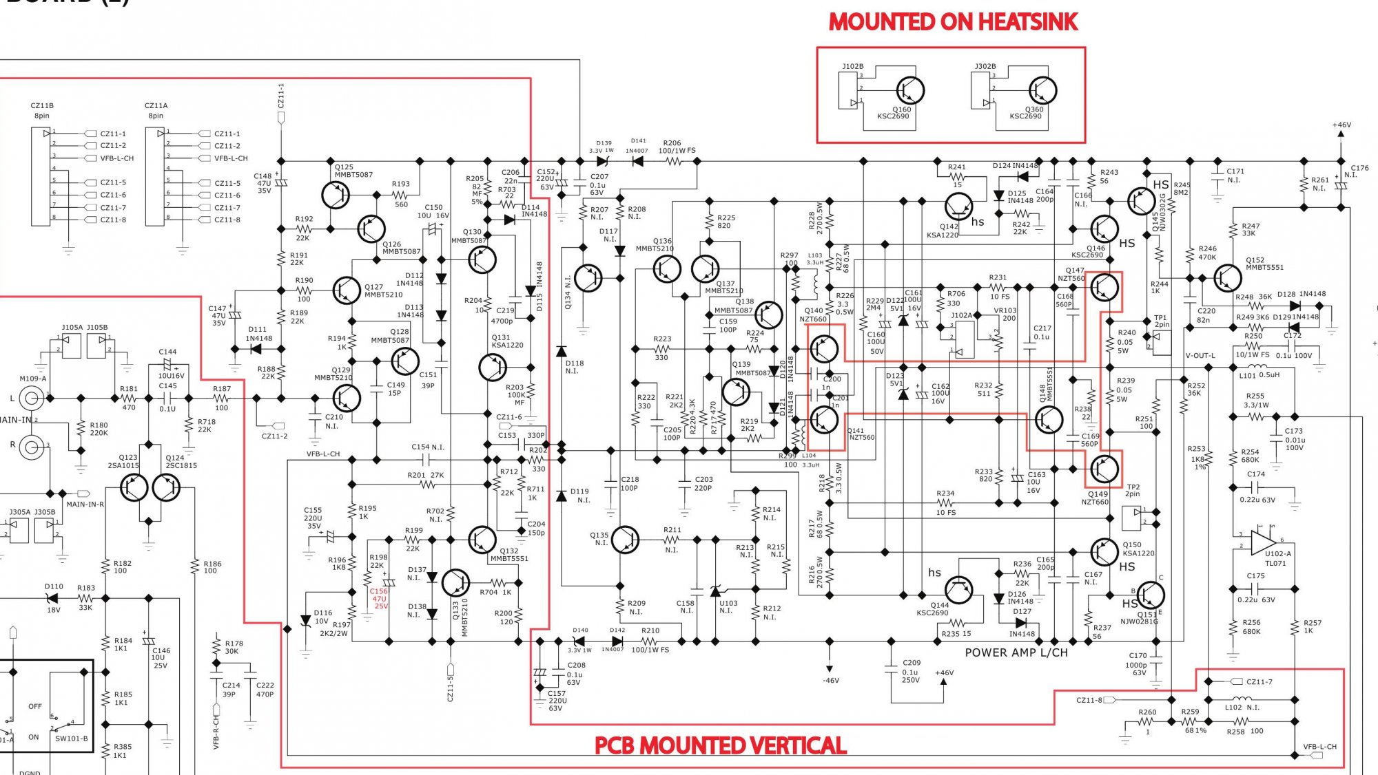

Бр-р.....страшный сон инженера. Скорее, бред . И как такой клубок способен звучать?
Никогда не испытывал к этим усилителям симпатии.
Но недавно разобрался в причине перекоса по каналам у НАДа 326-го. Там навороты круче этого в разы. И схема забавно нарисована, фиг пойми. Зато, к чести ихних разработчиков, снизу сделан лючок для доступа к всей схемной рассыпухе, она как раз снизу, все чиповые детальки.
И сверяя кабели и разъемы на плате и на схеме, прозванивая тестером, нарисовал свою понятную карту прохождения сигналов, только после этого можно было понять, откуда и куда что движется .
Оказался дрянной китайский за пятак регулятор баланса, там пропадал сигнал, спонтанно, не поймать, то есть, то нет, схема баланса откровенно бредовая.

Посмотрел сервис-мануал на NAD C326, действительно схема УМ "Бр-р.....страшный сон инженера"
