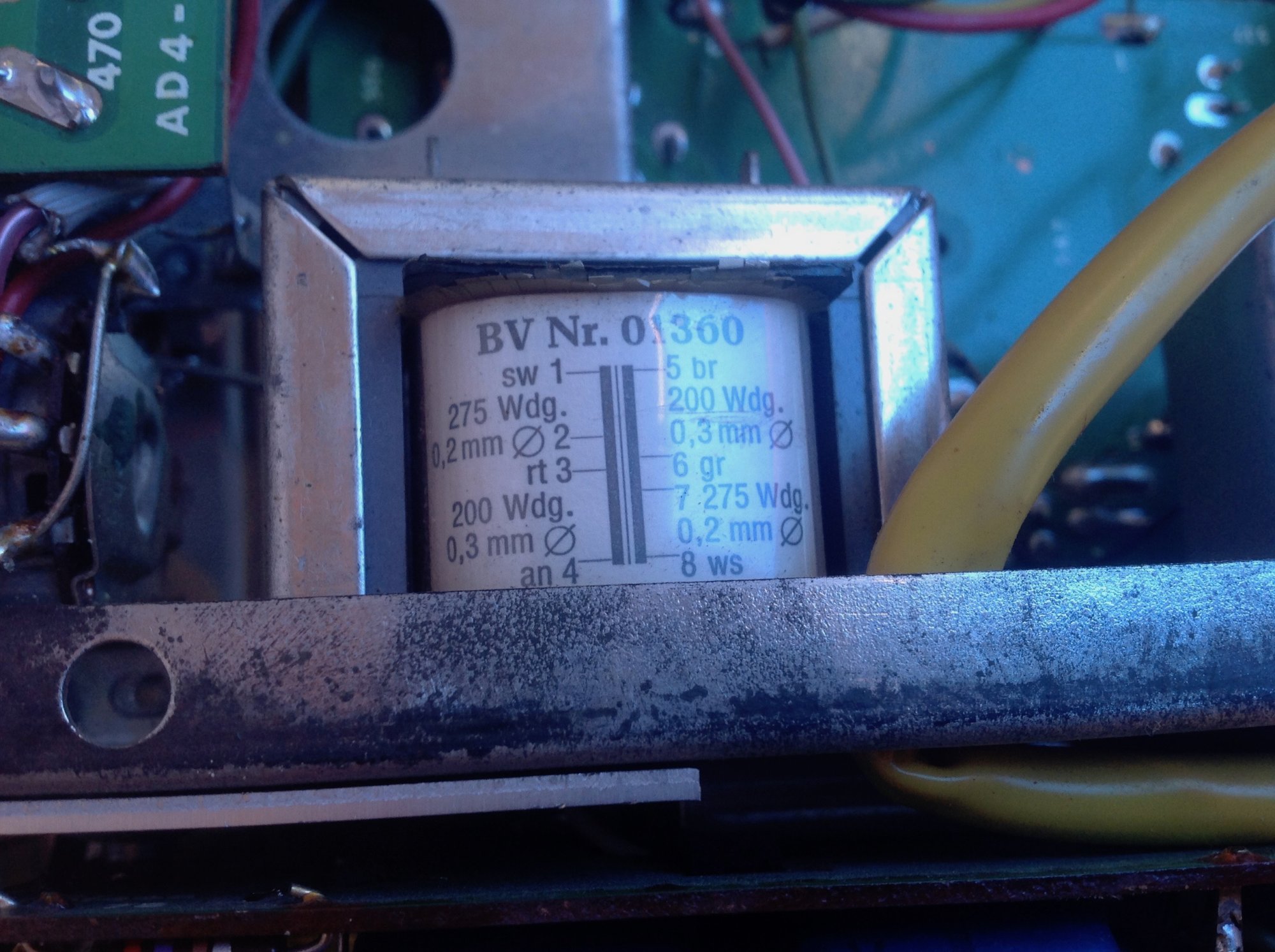

Уфф... Это тот самый хвалёный германиевый Кёртинг, у которого микродинамика рождается волшебными межкаскадными трансформаторами, усиливается кошерным германием и выплёскивается дивной стереопанорамой через древние АС, обязательно на кобальте? :)
Печально, но все именно так, как на картинке. На Koertingке :)
Про трансформаторы Elac 3200T схема аналогичная

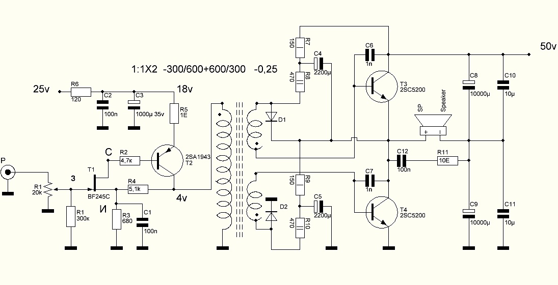

ГТ905, 906, 806 (налетай, пока есть)))
Можно попробовать составные (или Шиклаи) П605+кремний (Тошиба).
На крайний случай - нормальный кремний или мосфеты)))

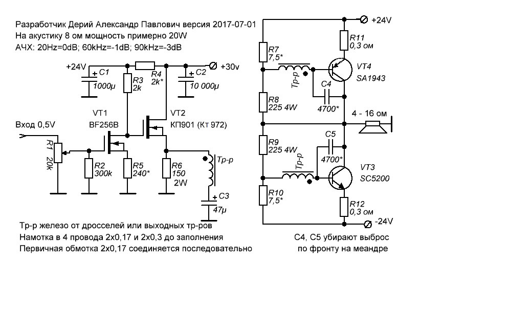

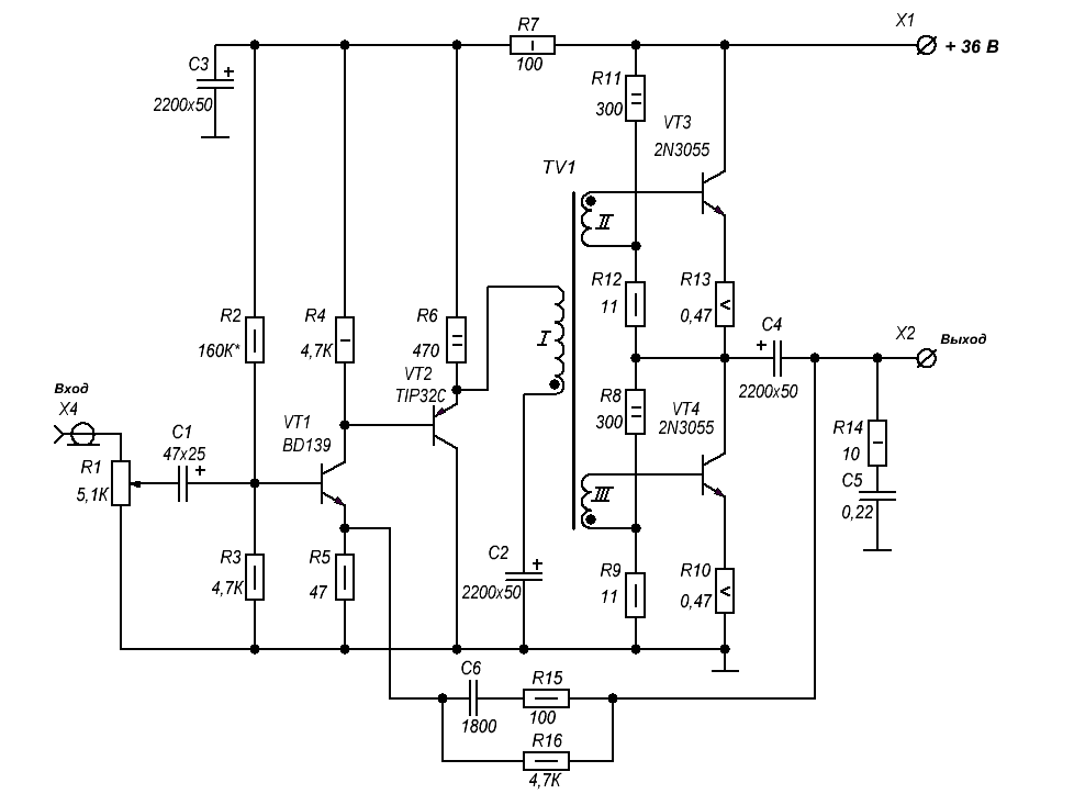

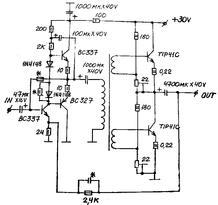

Легенды нельзя пробовать "на зуб" и на вкус, их нужно бережно хранить и передавать следующим поколениям:)
На крайний случай - нормальный кремний)))
УМ-Дерий 2017 видимо, ИТУН? Драйвер на полевиках оч нра.
При переводе схем с кремния на германий заново считаются цепи смещения , одновременно к ним добавляются цепи термокомпенсации.

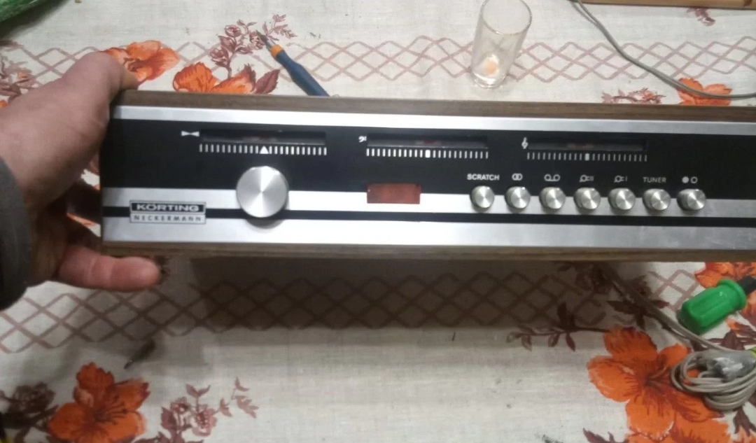

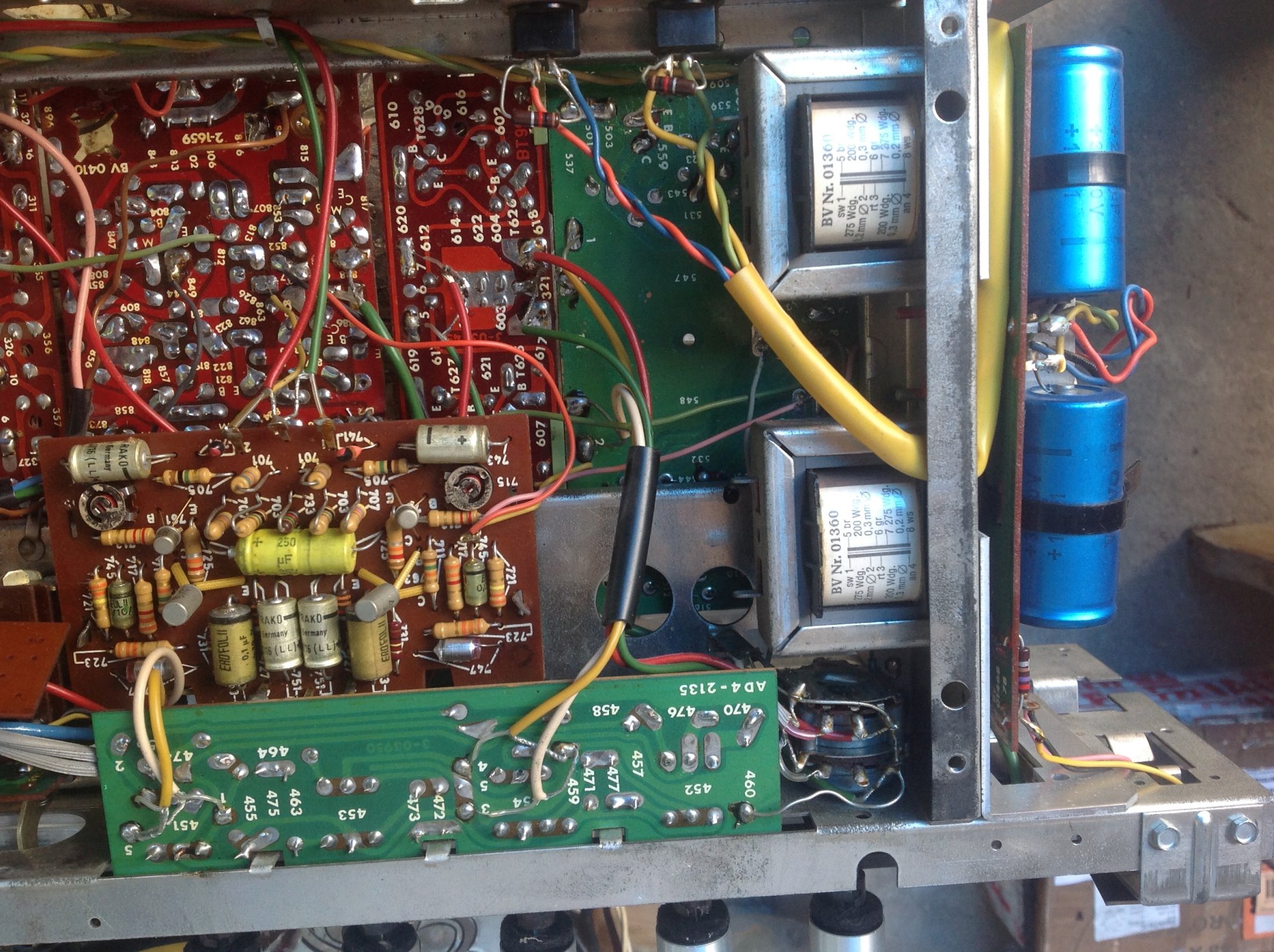

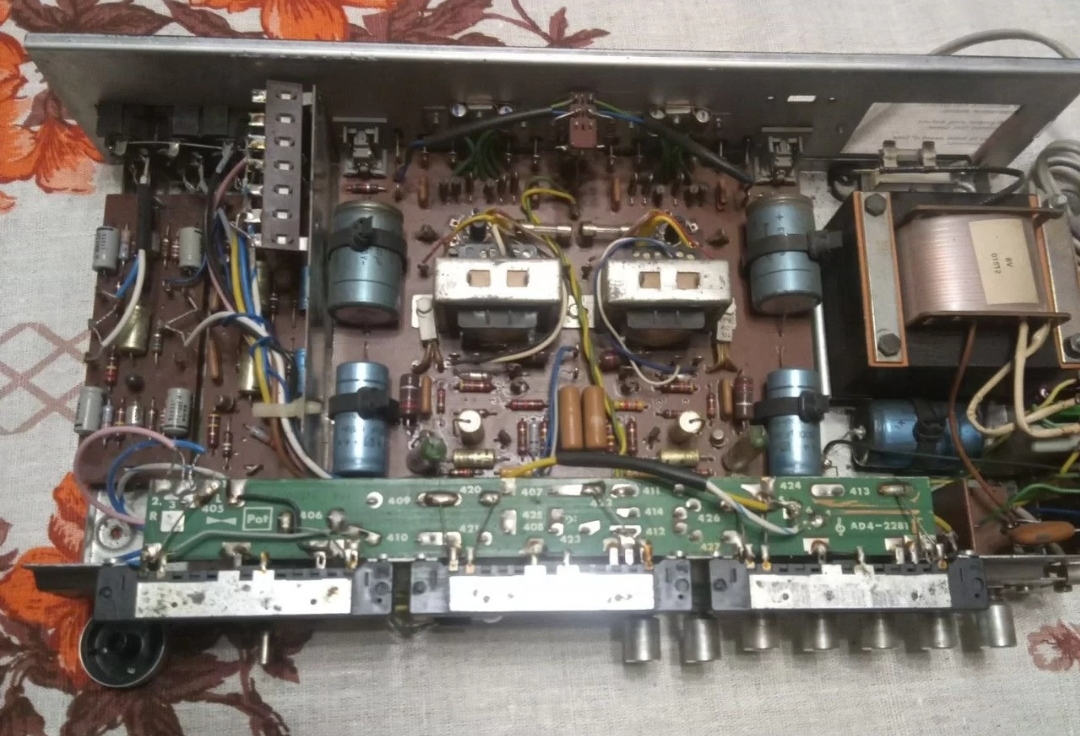

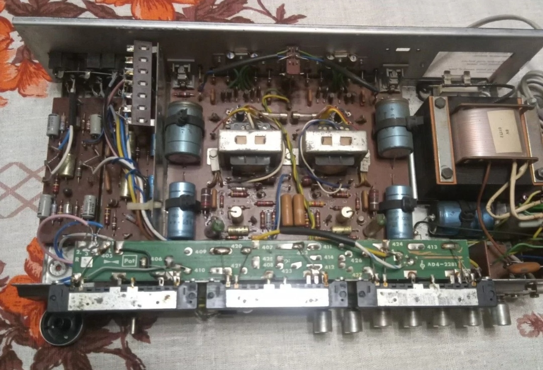

Я купил кертинга правда скидочный вариант с отломанными ползунками
Korting 821/772
Остальное всё работает, тонкомпенсации не отключена и мне сказали, что если её отключать, то это уже будет не кёртинг.
При этом сказали что по питанию этот аппарат мощнее ему хватает питания чтобы выдерживать тон компенсацию.
Продавец сказал что штука не идеальная имеет сильно окрашенный звук.
Ну как всегда аппарат на любителя.
Правда интернет молва возвела его в ранг короля Германииевых усилителейIMG_20231112_214534.jpgIMG_20231112_203133.jpg

Вы приобрели только около 20% "короля звука".Что бы он стал таким,там нужно его весь перепахать,и питание более мощное делать.Пока это просто набор "юный техник" с отличными трансами межкаскадными (питающий слабоват ,под замену),отличными транзисторами и неплохой схемотехникой.Под замену почти все электролиты на более ёмкие и качественные а также плёнку сменить на силвер мика,подстроечники на выходе заменить на мощный уголь после настройки на полученный номинал,тогда НЧ появятся.Акустику тоже нужно того времени ,качественную.

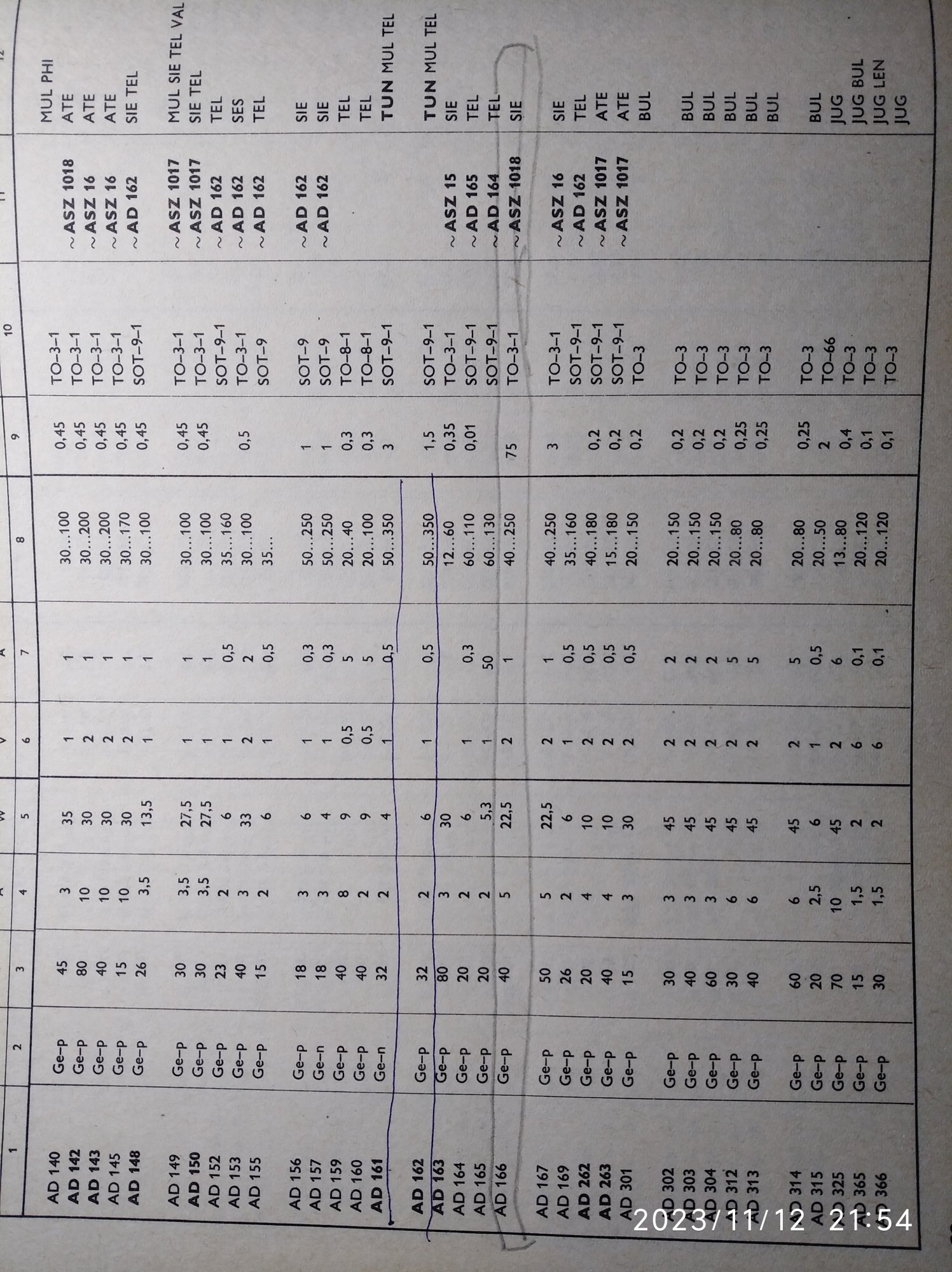

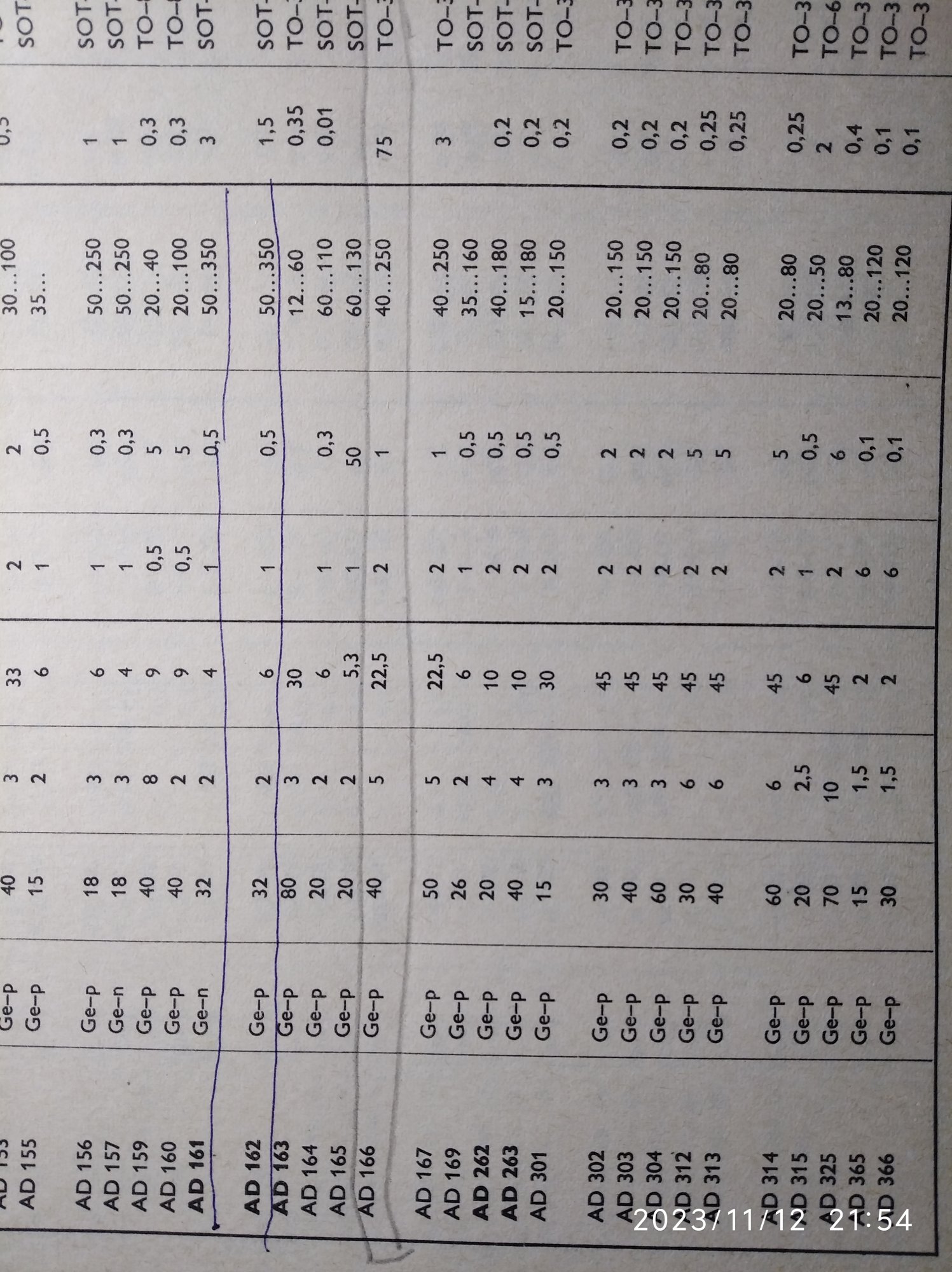

166-й крутая штука ,75 МГц граничная,(!!!) что явно ошибка. Другие источники дают этот параметр от 1 до 3 МГц, что ближе к правде.
Наш ГТ806 его заменит спокойно.
Знакомый взял- все работает ничего не менял, но отключил тонкомпенсацию
Акустика топовая у него
А про мой, на этой версии, что я купил питание мощнее, да и к тому же больше чем 2-3 Вт на канал я не слушаю
я взял Korting 821/772
а насчёт питания вот цитата
Во-вторых. Как видно в 772-ом ползунковые регуляторы баланса и тембров. Крупнее ручка громкости.
Во-третьих. 772-ой мощнее на пяток ватт за счет более мощного трансформатора питания. Соответственно тяжелее. Как это сказывается на звуке не скажу. Нужно лобовое сравнение. Вот прикуплю еще 772-ой можно будет заняться вечерами сравнительным анализом
166-й не нашёл, только 162.
Чой-та я сомневаюсь, что заменит, глядя на зависимость беты от тока коллектора у буржуйских транзисторов.

Межкаскадные трансформаторы там на железе намотаны, или на пермаллое? Пермаллой можно отличить по цвету - он светлый и блестящий, т.к. никелевый сплав.
И правильно сомневаетесь.Лучшая замена(это чтобы было лучше чем было) ,я написал в посте 2921 .Они хоть не высокочастотные, но поют лучше и тока не жадничают на НЧ в отличии от более высокочастотных, и звук в целом ,по плотнее и собраннее,при этом верх на слух не страдает.
На железе.

Пермаллой - это качество на голову выше. Сигнальные трансформаторы в СССР делали только на пермаллое, за исключением бытовухи низкого класса и выходных трансформаторов. В радиоточках трансформаторы были на железе.
Всё зависит от схемы и режимов.
Вот люблю я безапелляционные заявления! Особенно если второе противоречит первому.
Если транс без подмагничивания и индукция ниже 0,1-0,2 Тл - выигрыш от пермаллоя будет. В противном случае железу ( или ему подобным) альтернативы нет.
Так это на номинальной мощности. Всё зависит от схемы и режимов.
Теоретически я это понимаю.И понимаю,что они должны быть лучше.НО! Частотку могли специально делать уже,чтобы передавать только речевой диапазон,ведь военным не музыку слушать,а команды речевые ,чтобы помехи выше и ниже речевого диапазона не проходили в тракт.Тем более у меня около десятка усилителей на межкаскадных трансах и пермаллоя нигде нет.Ни в дорогом Хетките 21,ни в Роджерсе ,ни в Ренк Арена.
А вот в наборах юного радиолюбителя для транзисторного радиоприемника в 70х годах прошлого века согласующий и выходной трансы были пермаллоевыми, да и отдельно они продавались наборчиком. И, кстати, собственное их качество было получше, чем то, что эти приёмники воспроизводили на свои динамики.
