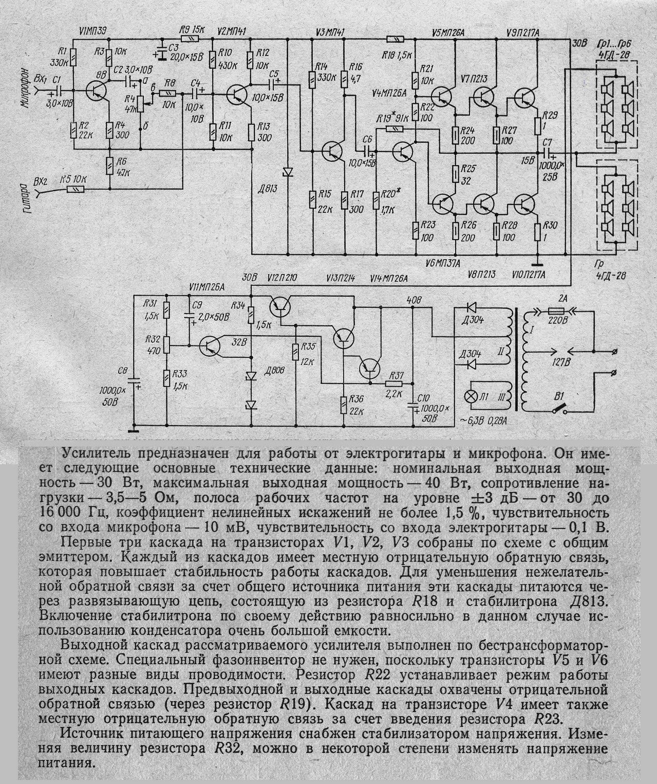

Люди добрые
Кто соберёт эту схему?
Только под 24 вольта импульсное питание или 6 s 18650 аккум
Устал уже на этом d классе работать в пабе
    1.3 MB · Просмотры: 305
Люди добрые

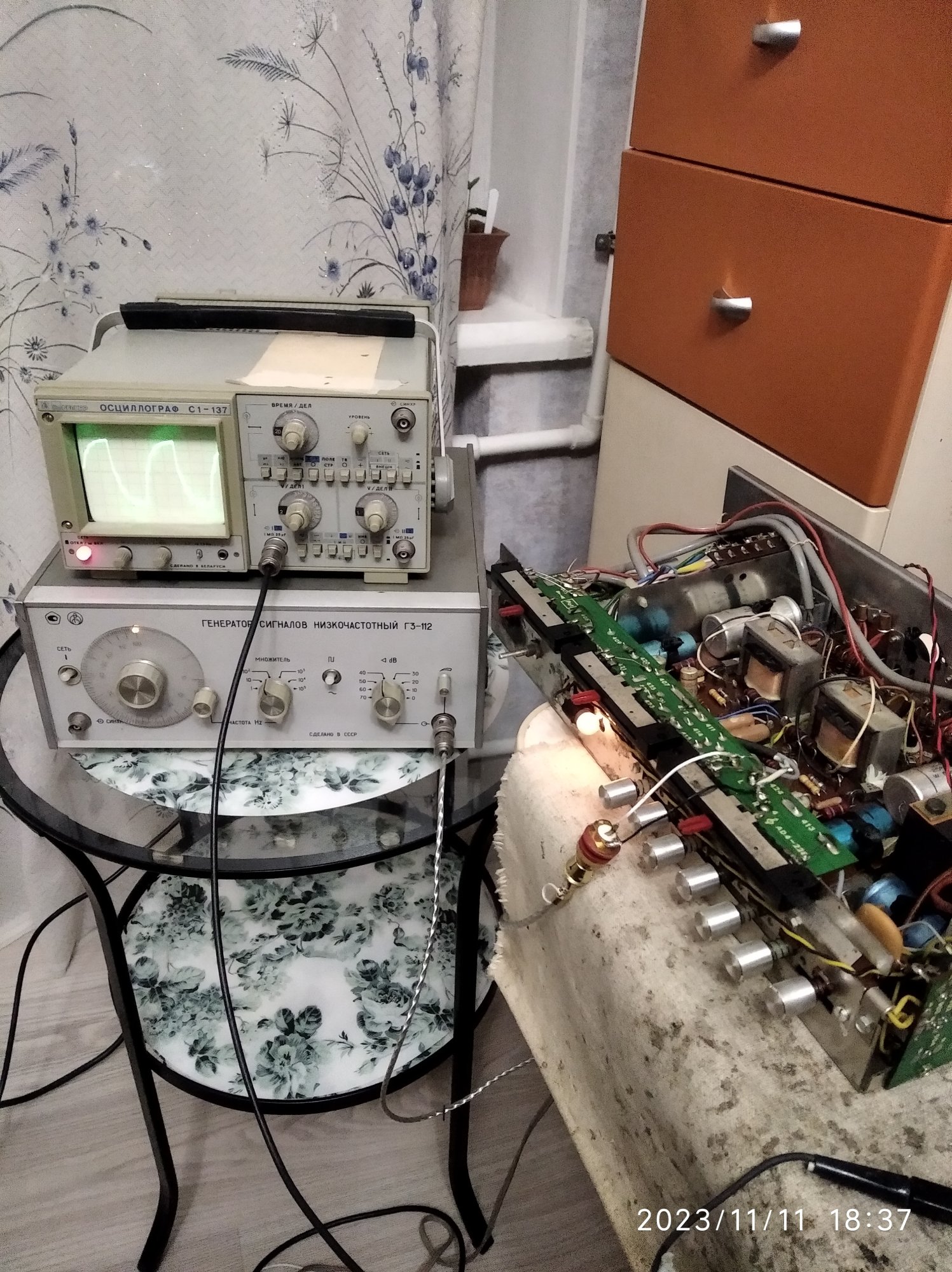

Изучаю прибывший Кёртинг на редких германиевых AL103 по выходу.
Трансик межкаскадный без зазора, первичка 0,96 Генри, пара вторичек по 0,12 Генри.

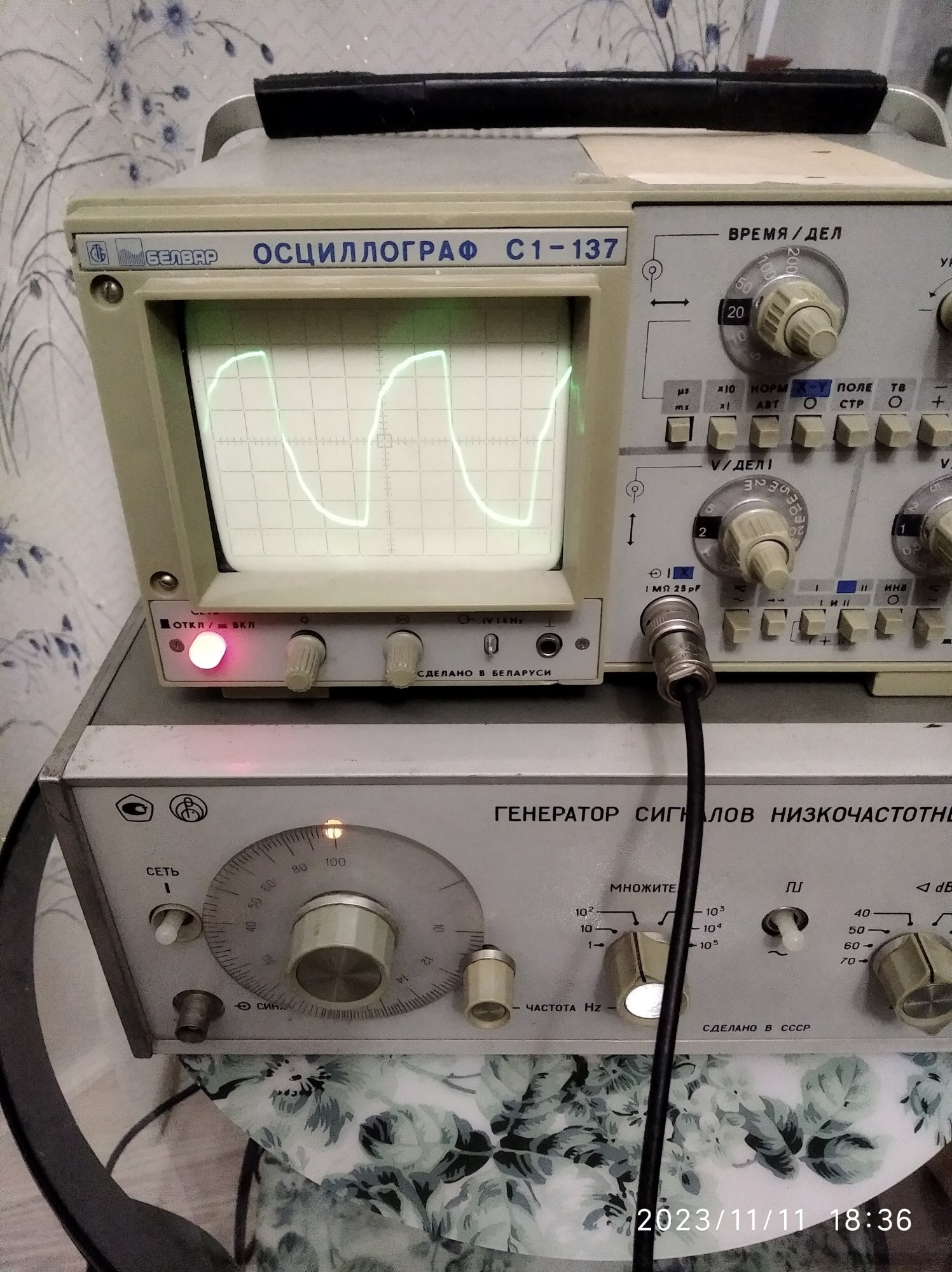

Ктр первичка-вторичка 3 к 1. Полоса от генератора с подгруженной вторичкой (резистор 680 ом) 300кгц , дальше меандр плавно вырождается в пилу.
Измеренная полоса всего усилителя позорно мала, верха валятся с 10кГц и быстро. На 25 кгц уже мизер. Форма меандра корявая и с зубцами на фронтах.
С питанием 32 вольта на нагрузке 10 Ом имеем 9, 2 В.

Вид с экрана,10 кгц

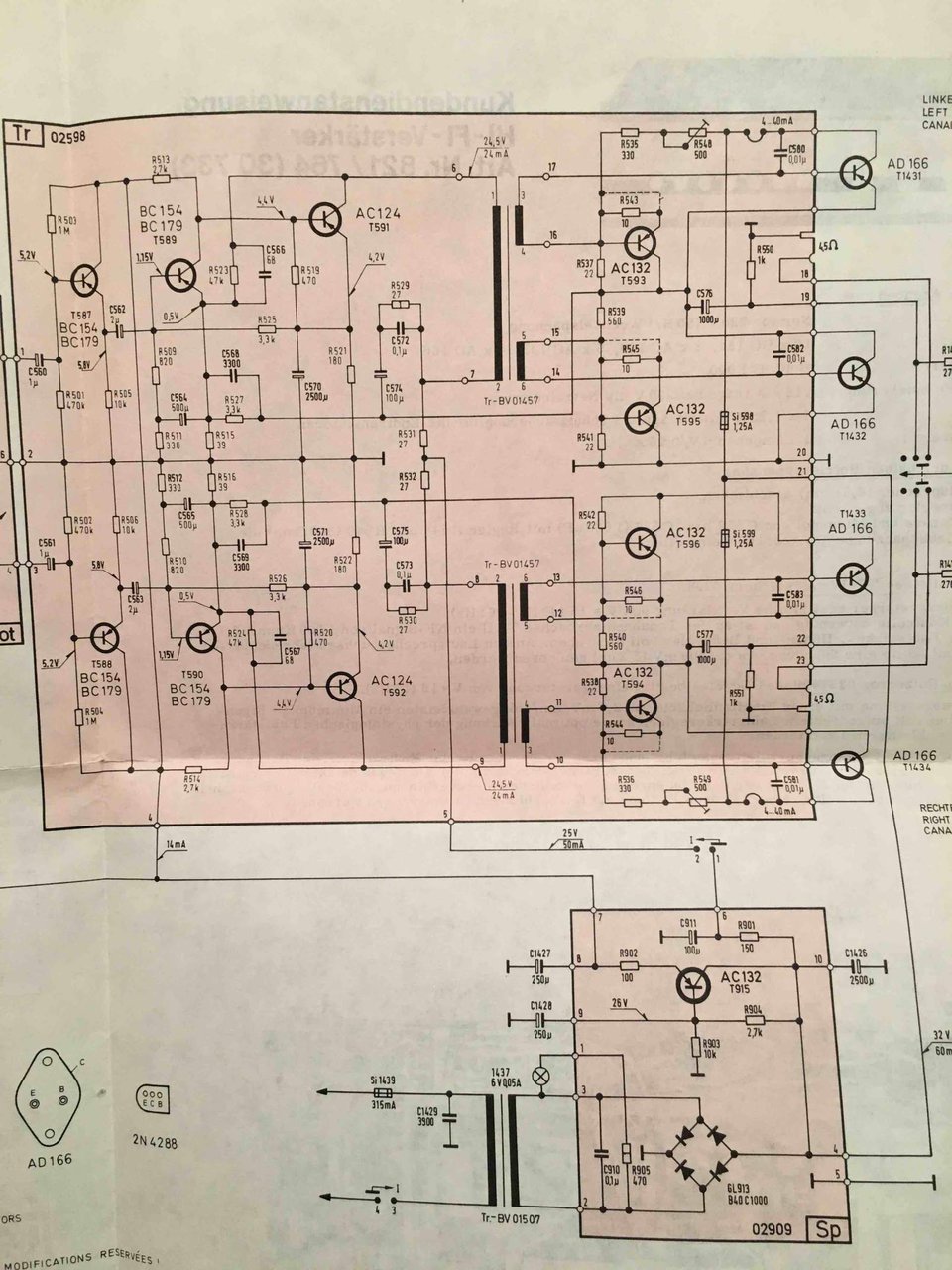

.Глянул схему. Общей ООС с выхода мощника на драйвер нет, все примитивно. Хотя есть термостабилизация каждого выходного транзистора отдельным германиевым АС 124 .
Есть два входа с изображением звукоснимателя. Оба не имеют отношения ни к пьезо ни к ММ. Нечто так себе среднее. Мдя.
Вот его схема
Основное отличие Кёртинга - использование маломощных транзисторов в диодном включении в базовых цепях выходных транзисторов для установки смещения и термостабилизации тока покоя.
да, транзисторы интересные, замурованы в алюминиевый брусочек с отверстием под винт.
Еще особенность- ачх в среднем положении движков тембра - среднесобачая , с задранными верхушками. Видимо, для компенсации потерь на вч всего усилителя.

Насчет эмиттерных резисторов не смотрел, схему недавно нашел в компе.
Но должна же быть объективная причина, почему транзисторы с граничной частотой 1МГц с 10кГц АЧХ валят?
уВИДЕЛ! По схеме там вкрячили между К-Б выходных транзисторов по 10 нф!!! Вот откуль завал на вч
Это от возбудов перестраховались.
