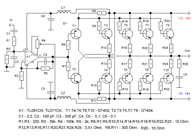

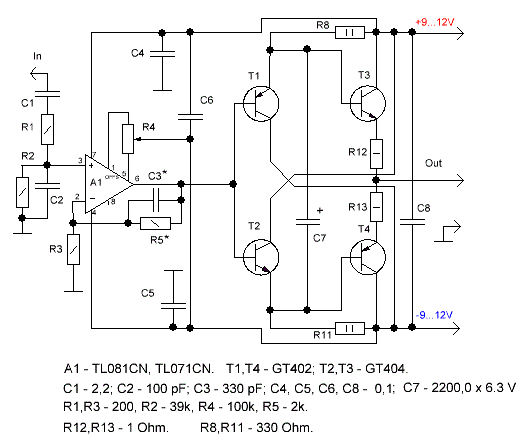

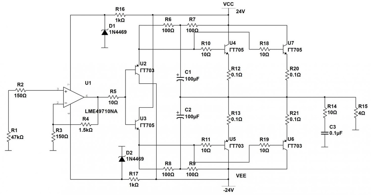

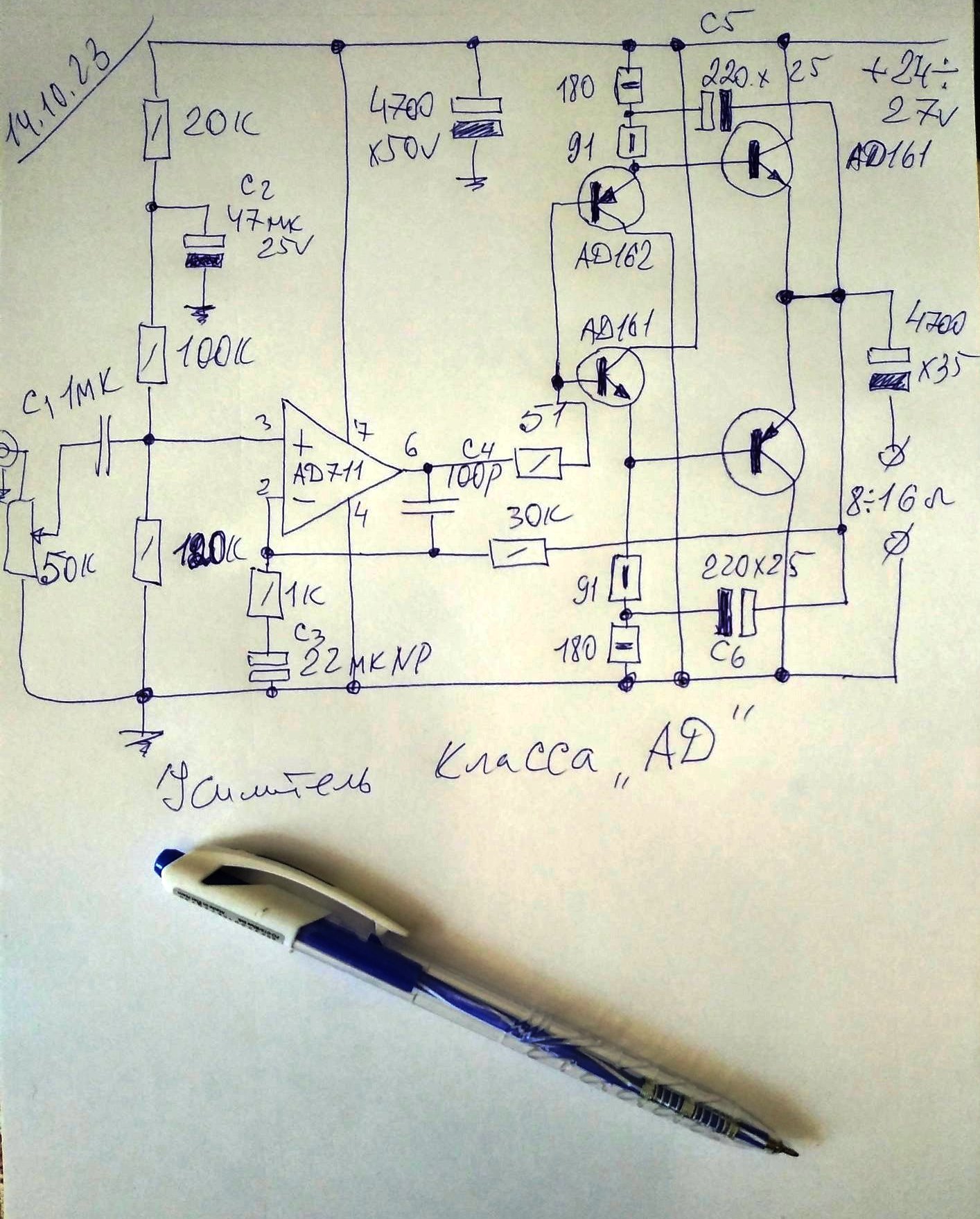

Схема прежняя, без емкостишки в 100пф в обвеске опера АД711. Опер заменяется перетыком на наш 544УД2А в пластике или золоте, единственное что нужно, для устойчивости нашему впаять между 1-8 51 пик.
Смотрю на схему и думаю, что неплохо бы врезать успокоительный резистор между делителем на входе и неинвертирующим входом операционника, на 1 ком примерно.

А AD161,162 и тогда и сейчас практически для нас недоступны.
Единственный недостаток того усилителя - небольшая мощность.
На ebay их валом!
И по деньгам вполне для себя реально.
Единственно что сейчас их нам сложно купить.
На мешке и на авито тоже немного есть.
Красивая умная схемочка. Но я бы запитал R8 и R11 от удвоенного питания, два по 25, увеличив резисторы пропорционально. Линейность всего выхода заметно вырастет. Патамушта здешний выходник не имеет агеевского бутстрапа, без него - вава.

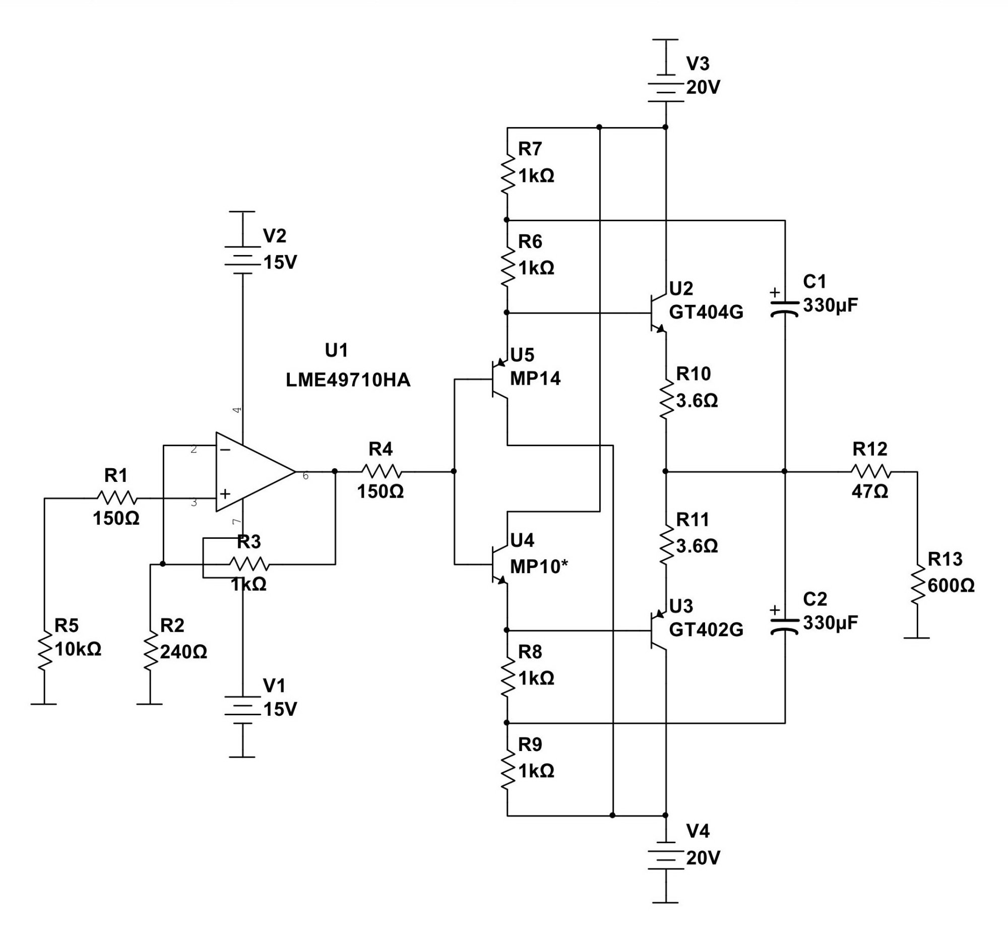

Неагеевский даймонд на более доступных транзисторах.

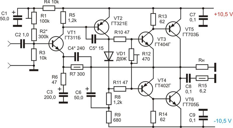

Интересный вариант! Только вот кто следит за ноликом на выходе? Или и так хорошо? Что ожидать если пачку ГТ402,404 заменить на ГТ703,705?
ГТ703/ГТ705 завалят полосу. К тому же они куда более дефицитны.
Для них есть своя отдельная схема - "Троян".
А схема допускает любые буквы ГТ402/ГТ404 с любым предельным напряжением - питание не задрано.
Идеально вместо R8R11 поставить нелинейные резисторы, пропорционально уменьшающие сопротивление с уменьшением на них напряжения.
Смещение нуля на выходе при условии подбора транзисторов- мизерное, если есть вообще.
703 и 705 спокойно заменят " стаю ездовых котов" по меткому выражению DIM .

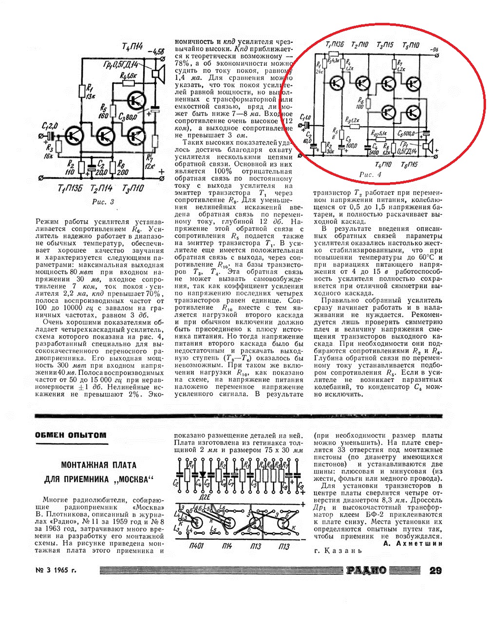

Двойки Шиклаи, плиз
    426.4 KB · Просмотры: 270
    572.7 KB · Просмотры: 279
    44.9 KB · Просмотры: 284

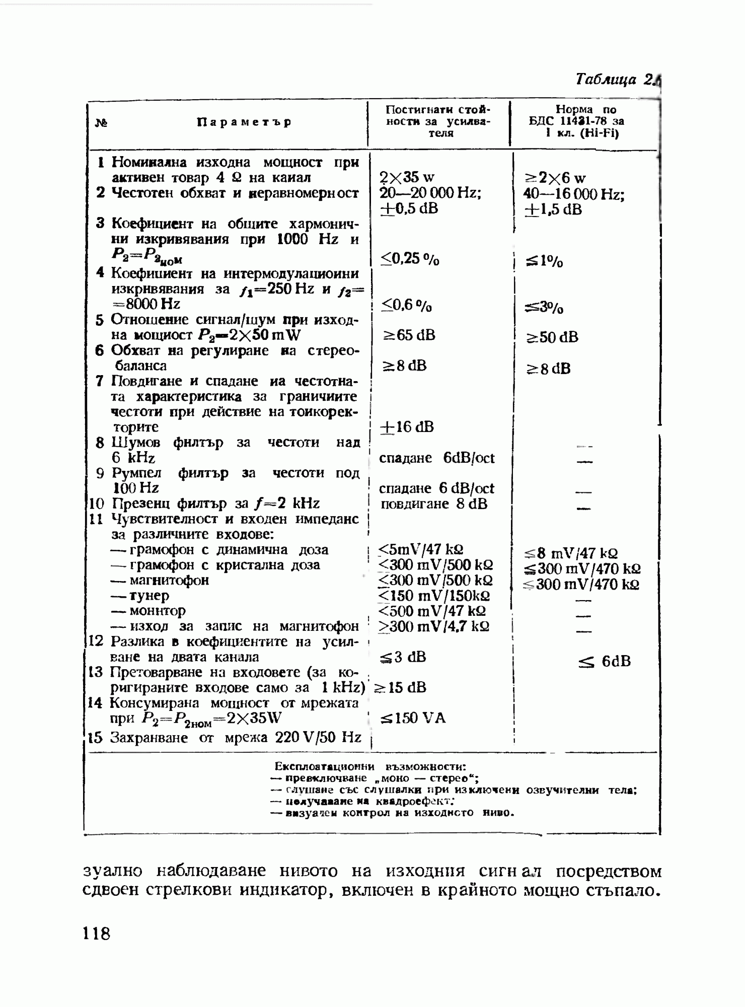

Из болгарской книжки
    164.6 KB · Просмотры: 216
    346.3 KB · Просмотры: 120
    410 KB · Просмотры: 127
    256.4 KB · Просмотры: 142
    345.8 KB · Просмотры: 202
    111.9 KB · Просмотры: 225
