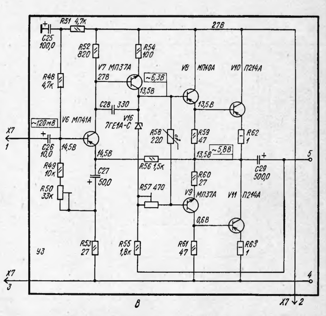

Это комплементарный выходной каскад на 3 транзисторах (стал возможен позже, после появления (средне)мощных комплементарных пар с дополнительным каскадом усиления и вложенной (многопетлевой) ООС. Кроме выхлопа-сделан на кремнии:)
Например, RCA1966\HeatKit-14A. Дьявол -туда же, но двухкаскадный с непосредственной связью каскадов и общей ООС:)

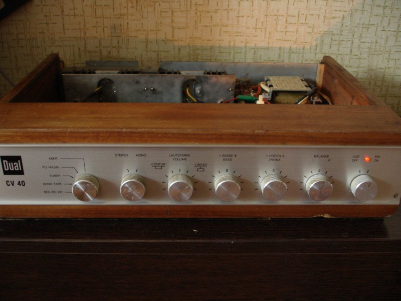

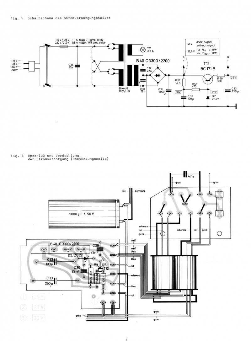

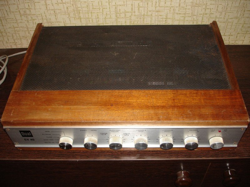

Стереоусилитель DUAL CV 40, золотой век европейского хай-фай и хай-энд. Знаменитые фирмы DUAL, TELEFUNKEN, NAD, QUAD и сотни других были погублены валом сначала японской, а потом и китайской аппаратуры, сделанной из дешёвой электронной россыпухи.

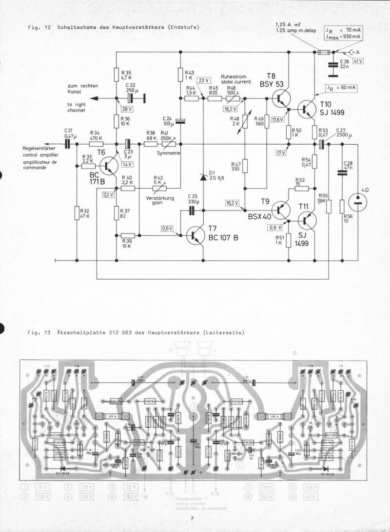

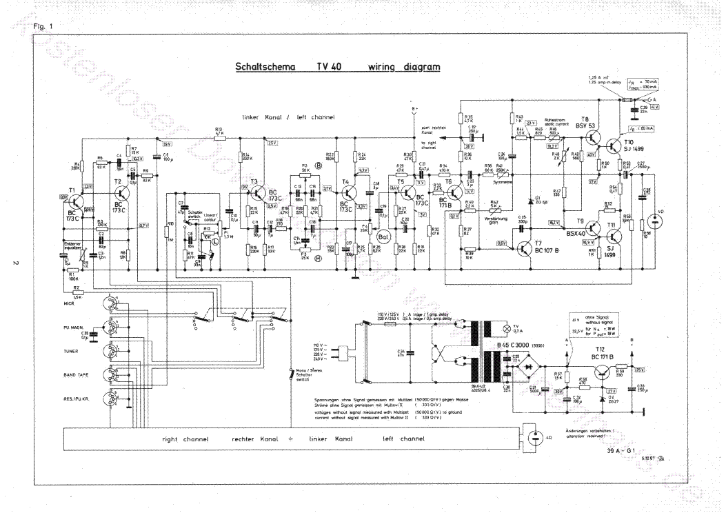

Схема- как в Аккорде. Драйверные и выходные транзисторы-кремний (и остальные-тоже))).

ООС разная бывает, параллельная, последовательная, комбинированная. И результат разный. Аккордом заколебал, чес слово.

Дюаль у меня гостил некоторое время, звук был хороший, только "шипел", зараза.
За Дюали Юрий Робертович (выше) истинную правду сказал,единственно добавлю CV20 на кремнии,но тоже ничего на звук.Все остальные Дюали не интересны.

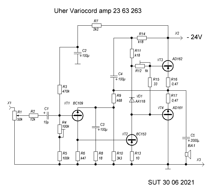

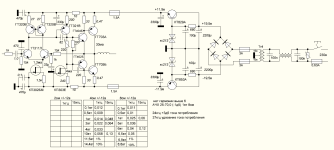

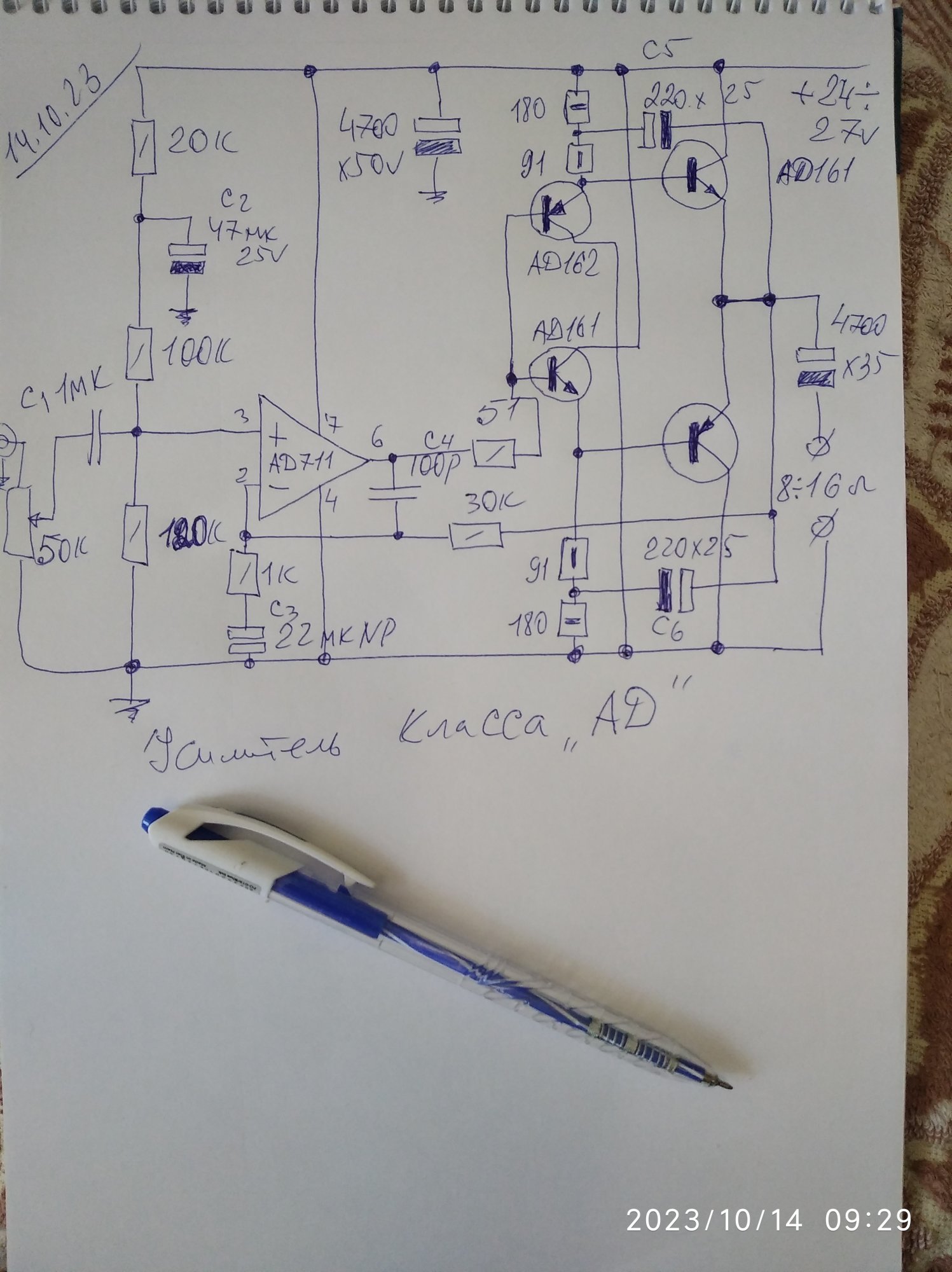

Нахожусь под впечатлением сотворенного на этих выходных усилителя на AD161-162. Настолько звук понравился, что нет желания рыть тему дальше. и проблемы с термостабильностью отвалились . да и схема- пять деталек. И если что-то себе делать, то "тики так"

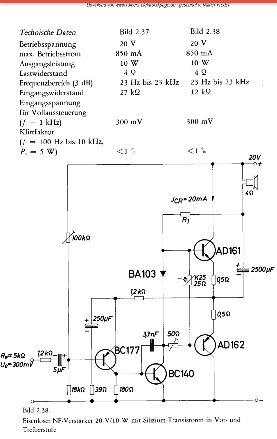

Я слушал самоделку на этих транзисторах лет 35 назад у друга и был сильно впечатлён тем, что этот невзрачный усилитель на нескольких (кажется четырёх) транзисторах выдал качество куда выше, чем советские высшего класса (на одни колонки).
Вот только в СССР не было таких транзисторов и таких пар, поэтому тему создания чего-то этакого на советских Гэ транзисторах с тех пор считаю бесперспективной.
А AD161,162 и тогда и сейчас практически для нас недоступны.
Единственный недостаток того усилителя - небольшая мощность.
С одного канала усилителя мощностью ватт 5-6 громкость была запредельная, если накрутить без искажения . А в стерео варианте так вообще с запасом.

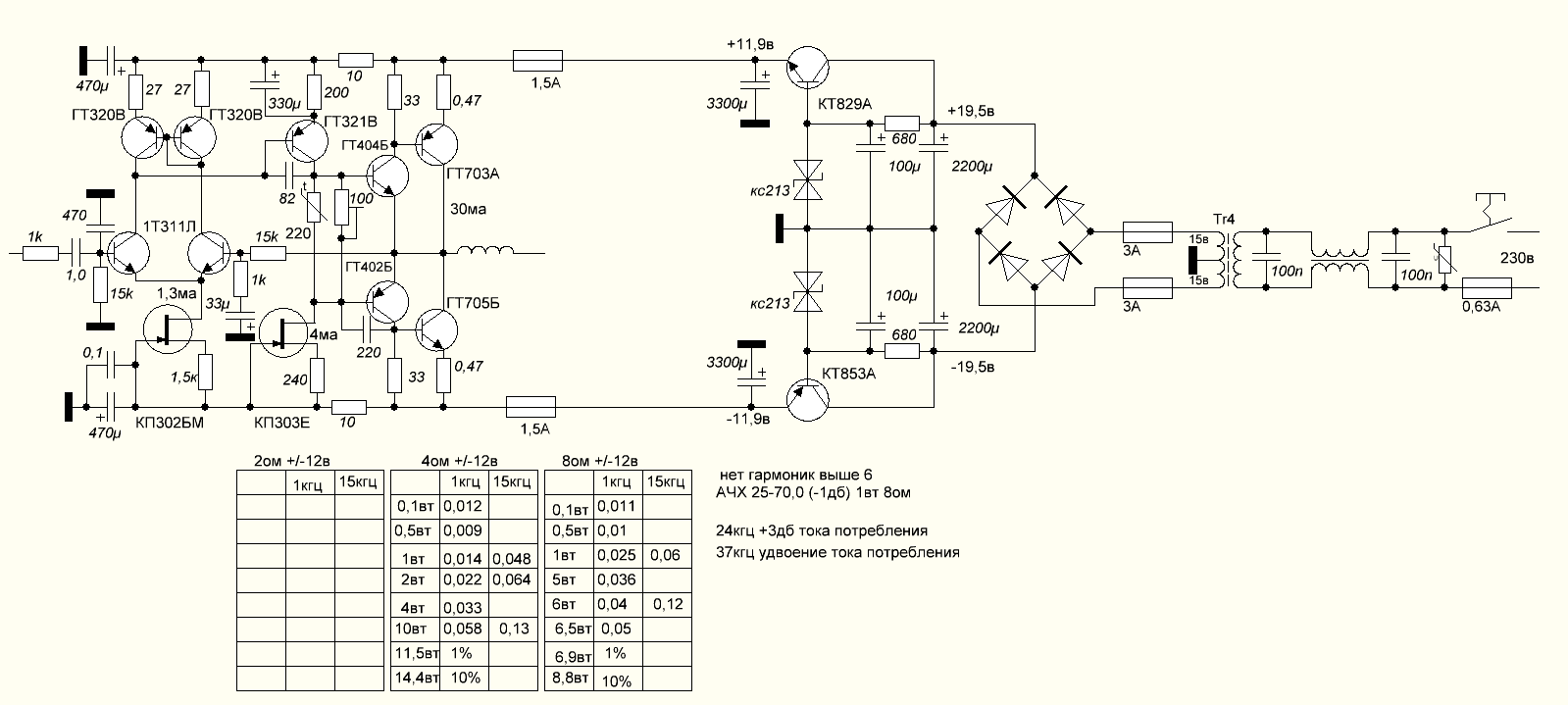

Схема прежняя, без емкостишки в 100пф в обвеске опера АД711. Опер заменяется перетыком на наш 544УД2А в пластике или золоте, единственное что нужно, для устойчивости нашему впаять между 1-8 51 пик.
Смотрю на схему и думаю, что неплохо бы врезать успокоительный резистор между делителем на входе и неинвертирующим входом операционника, на 1 ком примерно.
