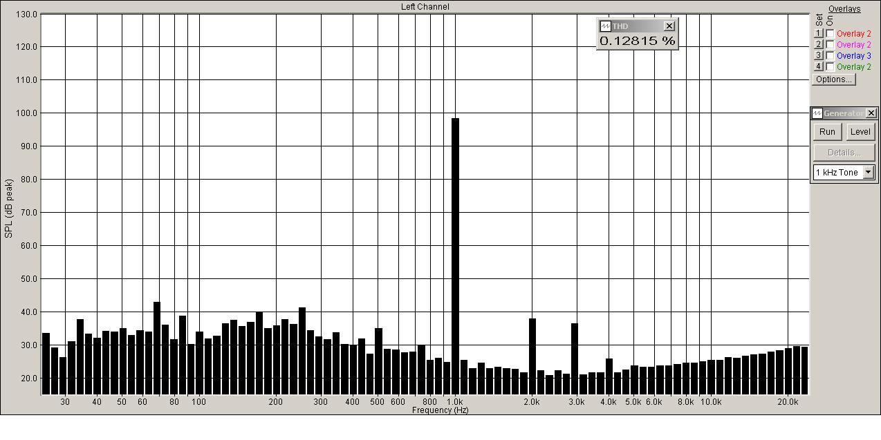

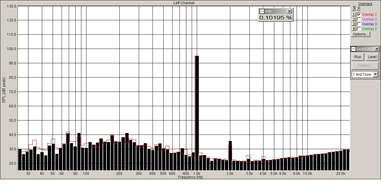

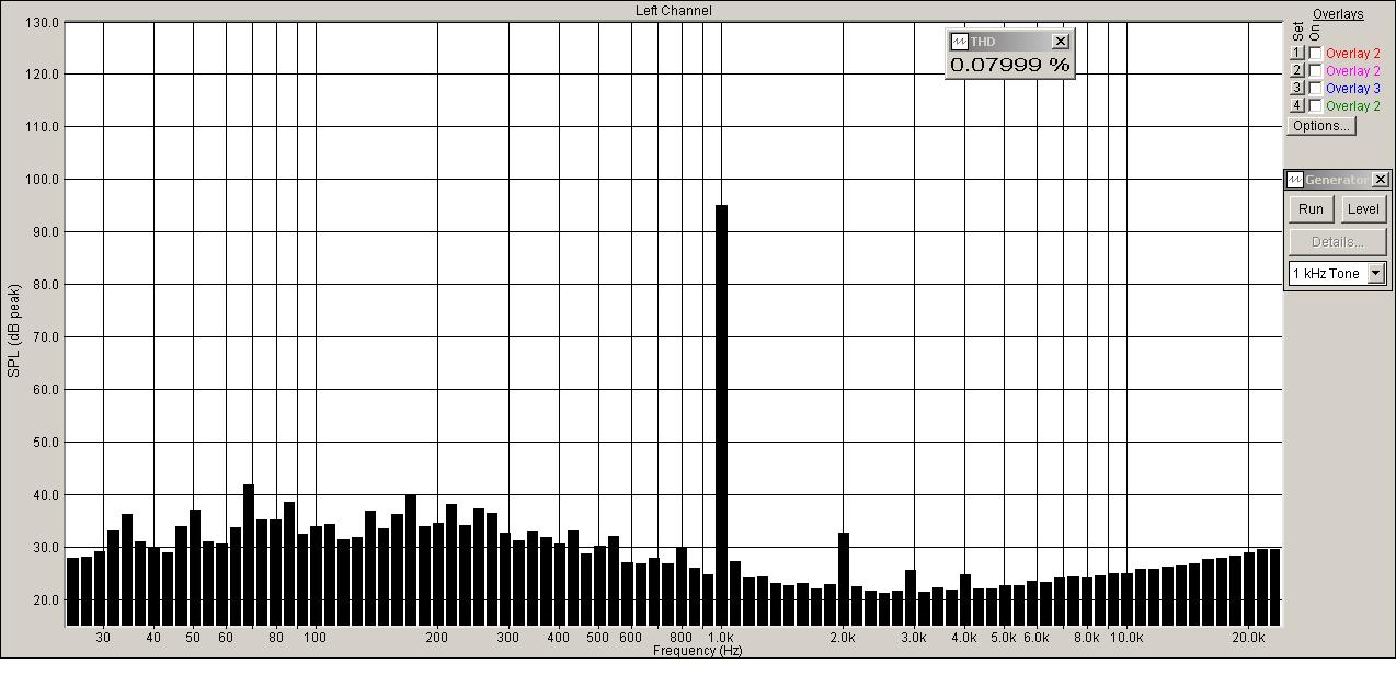

вот и оставь источник тока. Спектры ток покажи со бутстрапом и с ИТ. И я думаю выбор будет очевиден в пользу ИТ.
До спектров ща дойду, АВшник измерил, теперь очередь за Ашником.
Много крови попила измерила. пока настроил. лезет срань от ЮСБ, на спектре торчат палки на 1, 2 и 4 кгц. Приходится выкручиваться, мерить на других частотах. Вот что получается.
    120.1 KB · Просмотры: 137

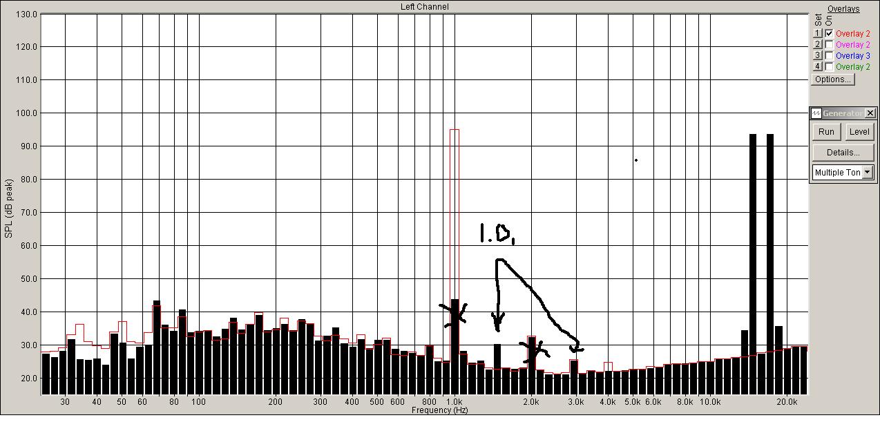

    119.3 KB · Просмотры: 114
    110.4 KB · Просмотры: 139
    111 KB · Просмотры: 137
    114.9 KB · Просмотры: 128

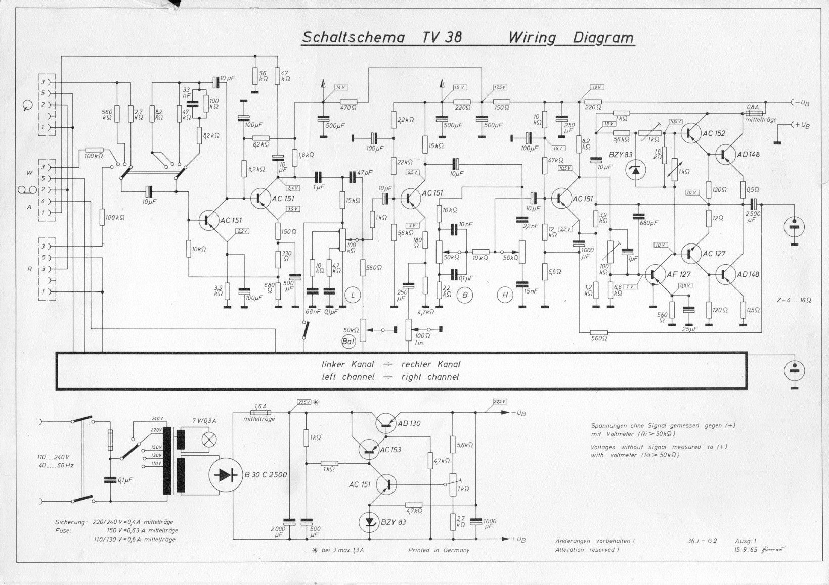

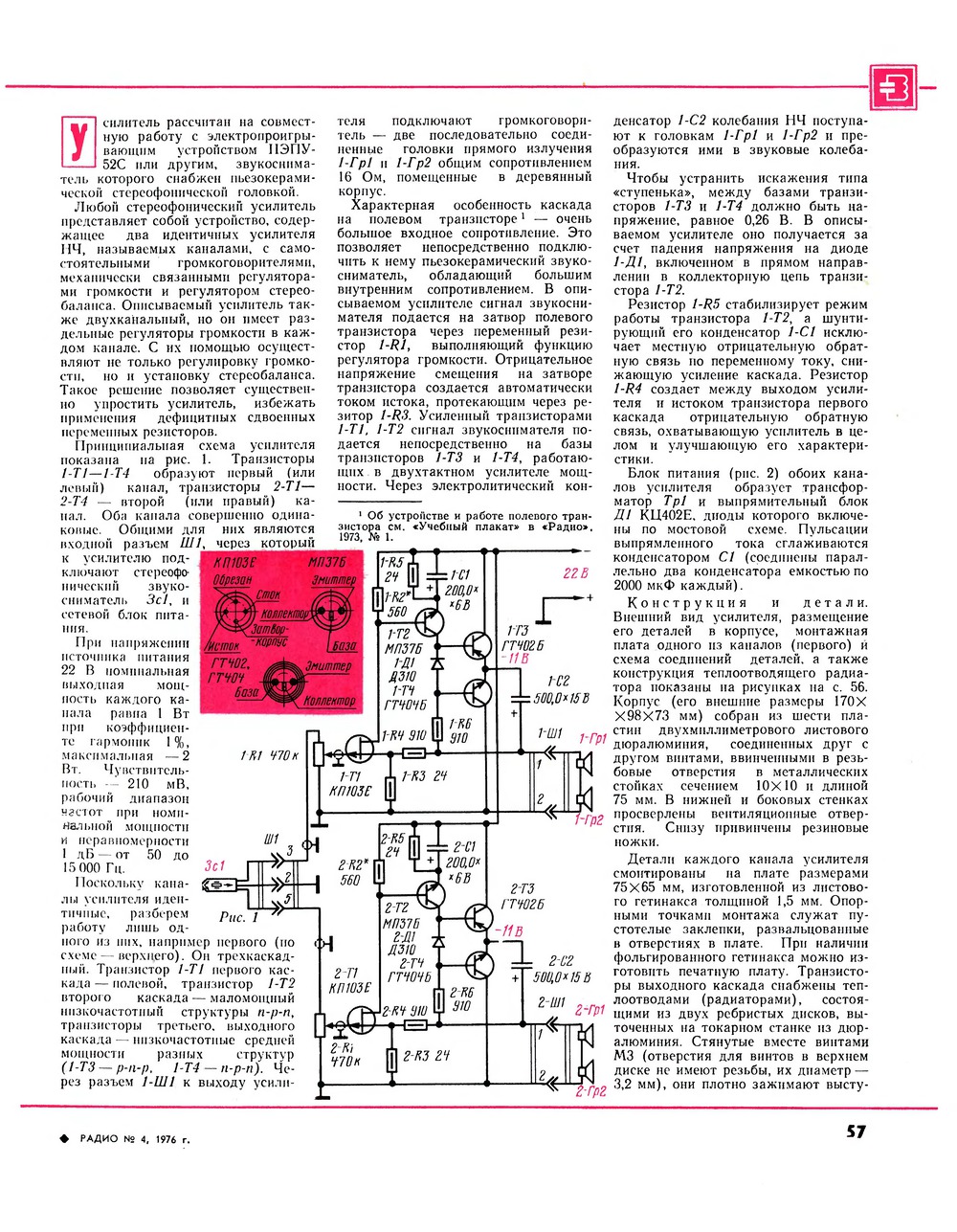

Георгий Крылов решил иначе
    481.2 KB · Просмотры: 214
Бутстрап на низких частотах вроде неплохо , но на сотне килогерц одна половина косая.
А вот как тут обойтись без врезки динамика в цепь ПОС ?

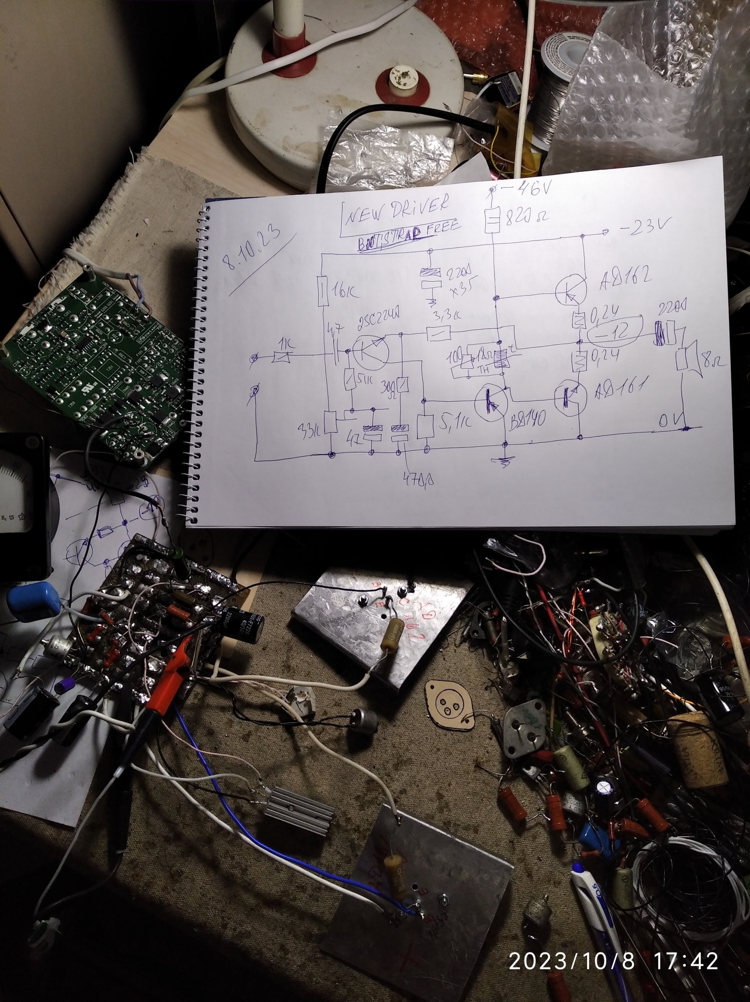

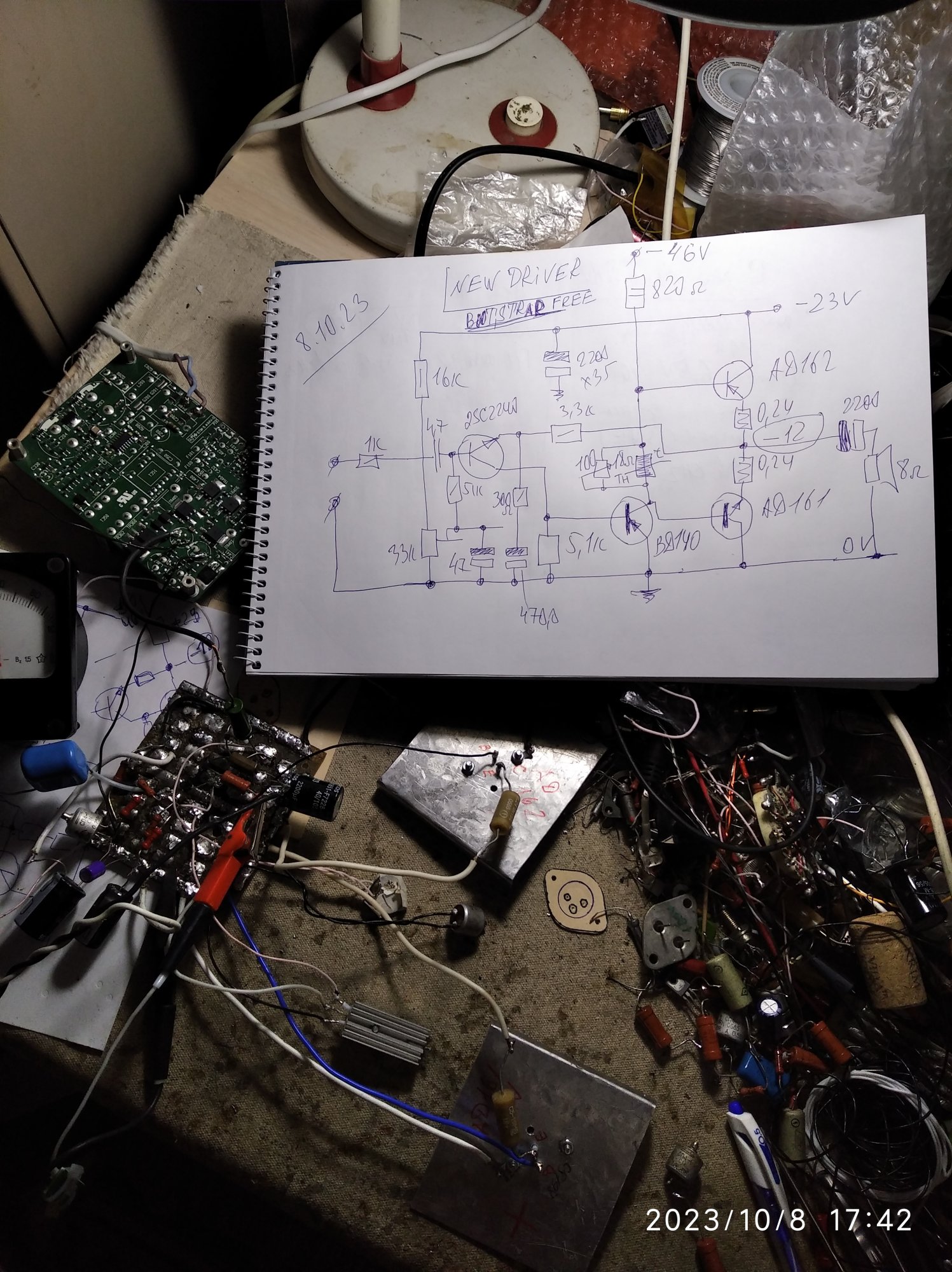

Это свежак, питание взял от Дшника,двухполярное два по 23 в.ток покоя накрутил от балды 40 ма.ограничение симметричное без прежних чудес.На полном сигнале до 100 кгц.
Две забывки. Параллельно резистору ООС 3.3ком впаян конденсатор коррекции по опережению, 100пик. Можно 50. С коллектора драйвера на плюс питания идет сбросной диод, анодом к питанию, катодом к коллектору. Он защищает базы выходных транзисторов от щелбана в полсотни вольт. Можно и стабилитрон вольт на 30 между коллектором и землей. Ещё лучше.
    530.1 KB · Просмотры: 328
    528 KB · Просмотры: 318
А точно туда аж 46В нужно?
100 вольт не было. Взял 46)))
Ток у драйвера под 40 мА - и такое ощущение, что маловато. Надо 50.
Ограничение - верхушки словно ножиком отрезаны , такое видел последний раз когда операционники применял. Значит, с усилением порядок .
Думал - можно чуток поменьше. Ну так кремниевому драйверному транзистору можно и больше, но усилитель - уже не германиевый, он только с ВК германиевым. Не феншуй?
дело в том, что германиевый П605 " Не оправдал оказанного ему высокого доверия" (Операция Ы) С кремнием полоса драйвера улетела за облака.
А ежели убавить питание драйвера, резистор в коллекторе снизится сопротивлением, начнет грузить свой же транзистор.Непорядочек. Идея была от бутстрепа уйти без применения транзисторов. Получилось. Взял с полки пряничек.

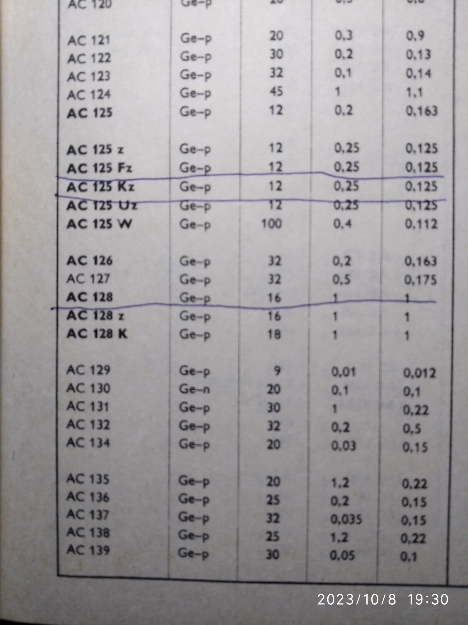

А вот что пишет про AD161/162 справочник от Мадьяри Белы.
    425.4 KB · Просмотры: 120

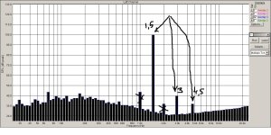

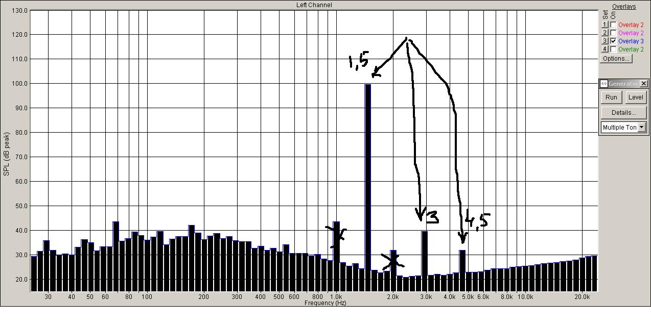

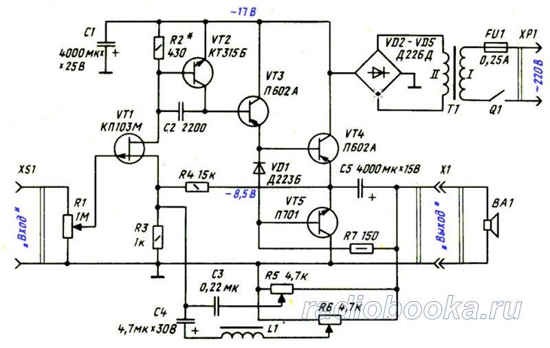

    569.5 KB · Просмотры: 274
    411.3 KB · Просмотры: 279
Так так. Мысли завтра, а спектры хорошо сегодня. Спектры с ГСТ есть, а с питанием УН от высокого напряжения где?)
А то я счас вам тут закину спектр нового дьяблы, который больше не дьябла, от будет номер)
Кратко так.
Драйвер на резисторах с бутстрапом с повышением частоты отгрызает кривой кусок от нижней верхушки синуса , усиление без ООС невелико. Ограничение на звуковой частоте закругленное, симметричное .В целом неплохо.
Драйвер с ИТ , с ростом частоты задний фронт меандра клонится влево , зависит от тока драйвера. На синусе ограничение нижней половины странное, словно верхушку вдавили в плечи . Усиление конское.
Драйвер с одиноким резистором, запитанным от повышайки. Усиление высоченное. ограничение красивое, симметричное. на предельном уровне и частоте нижняя верхушка синуса откусана , вежливо. Можно не обращать. Меандр , его тыльный фронт чутка свален влево, тоже терпимо. В общем, некий хороший компромисс между обоими вариантами.
