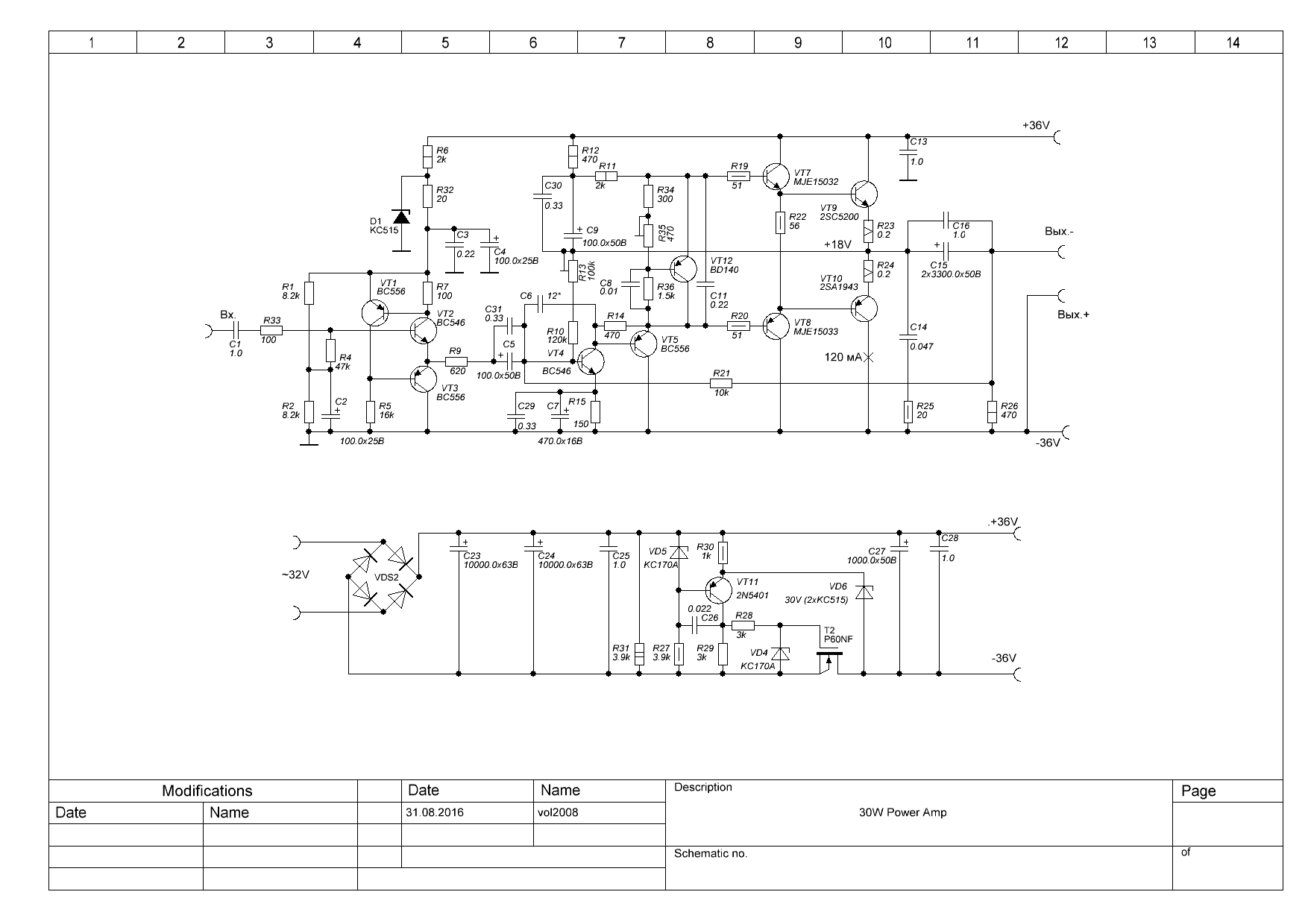

    46.4 KB · Просмотры: 258

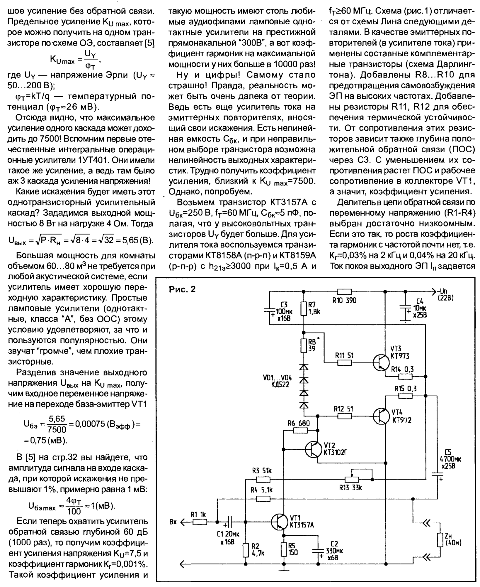

Лин-переросток (можно и на германии с диодом Шоу))):)

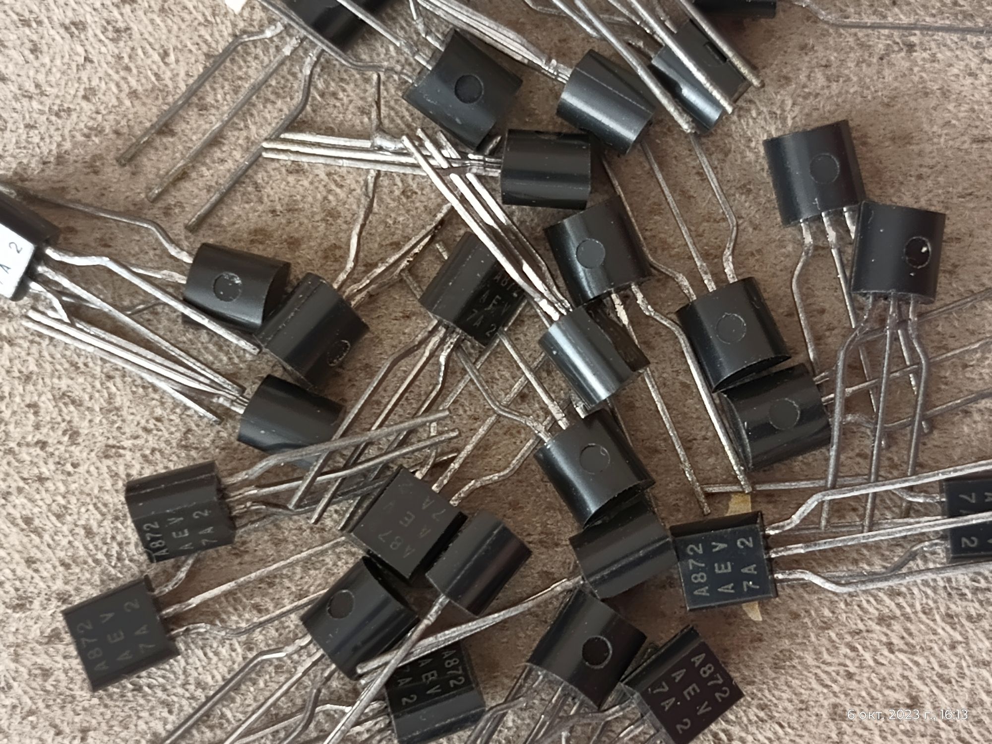

Добудьте хотябы один где нибудь 2SA1190, 2SA1191, забудете и про гермацев, и про французов, и тем более про 970. На крайняк хотя бы 2SA872, 2SA893.

Заменил в винтажных активных АС ВС158 древние, на 872, как тузик грелку винтаж был унижен. В разных каналах стояли с очень большим разбросом, что сказывалось на схожести звучания каналов, вынужденно заменил. Оказалось не зря. Схема простая стандартная древняя, на 4-х транзелях, аля блэк девил.
насчет 772-872 согласен. Тошиба настоящая, хотя низковольтная.

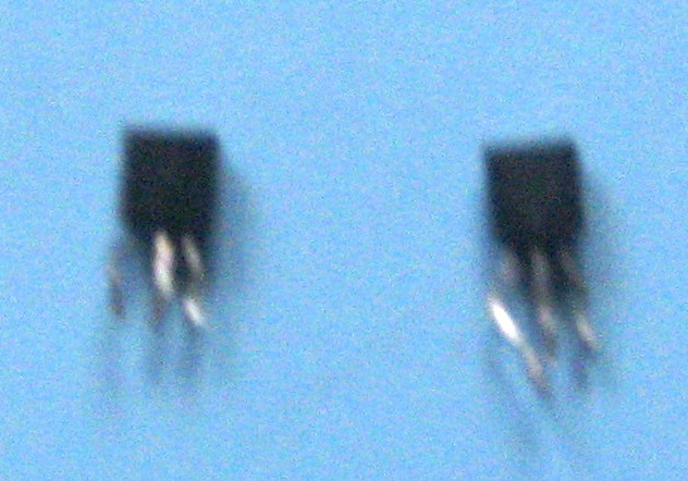

2SA872 это Hitachi. Если где увидите, берите на всю котлету. Выводы у них у всех магнитные, это нормально. У винтажных так же. То есть это не признак подделки. Оригинальность слышно сразу, с первых нот, без особого вслушивания.
    549.9 KB · Просмотры: 172

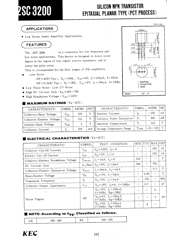

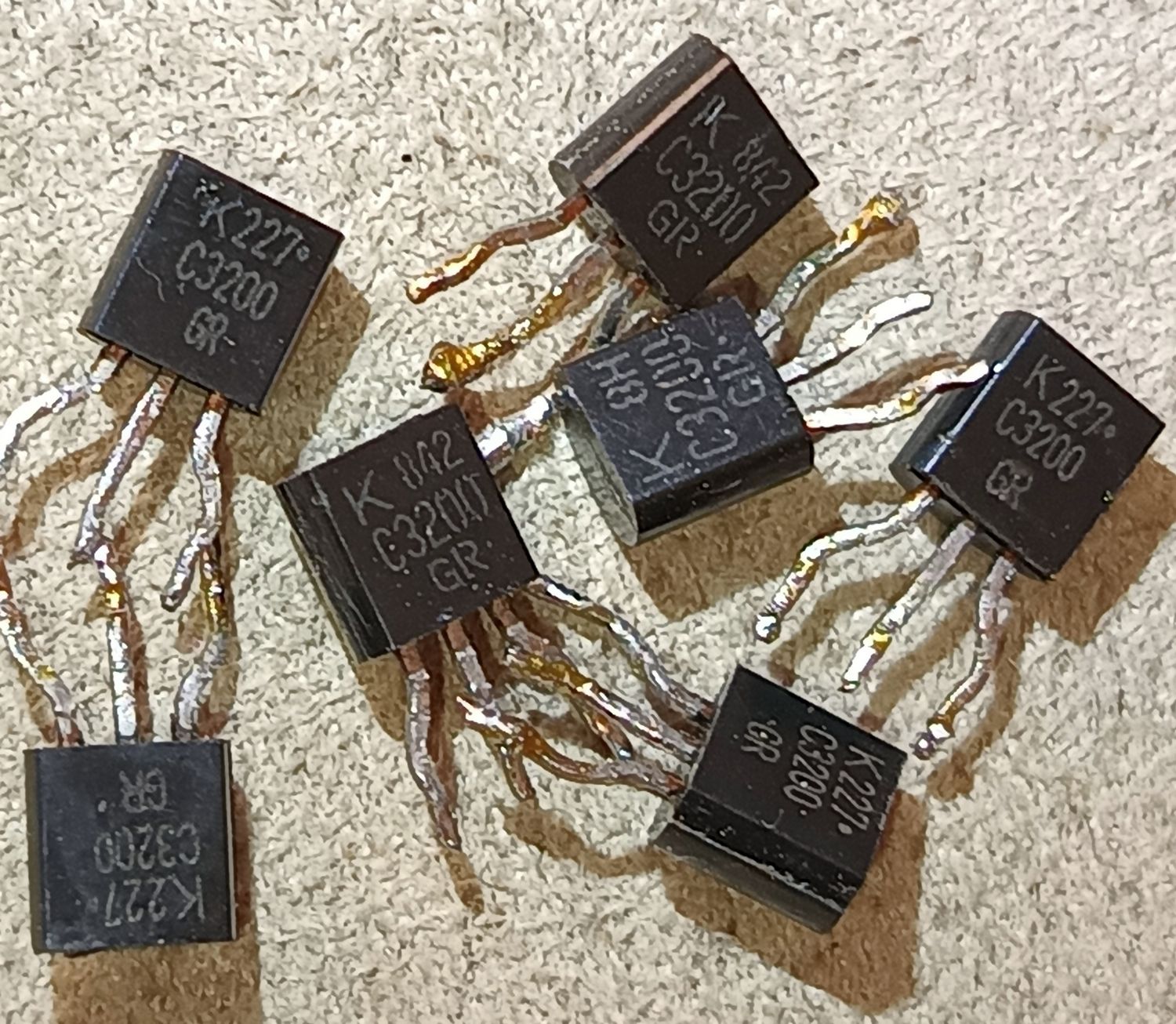

Молодой человек, 2sc3200 у меня такие, вам и не снились, еще до 1998г
    44.8 KB · Просмотры: 149
    398.9 KB · Просмотры: 157

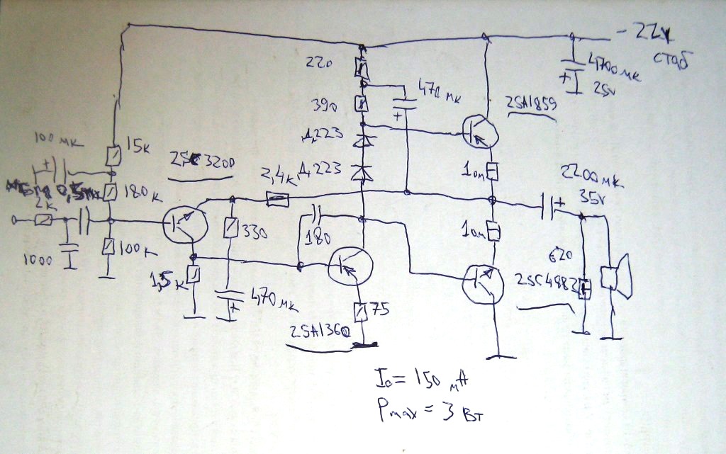

Низковольтный однокаскадник (мост) с двумя бутстрапами.

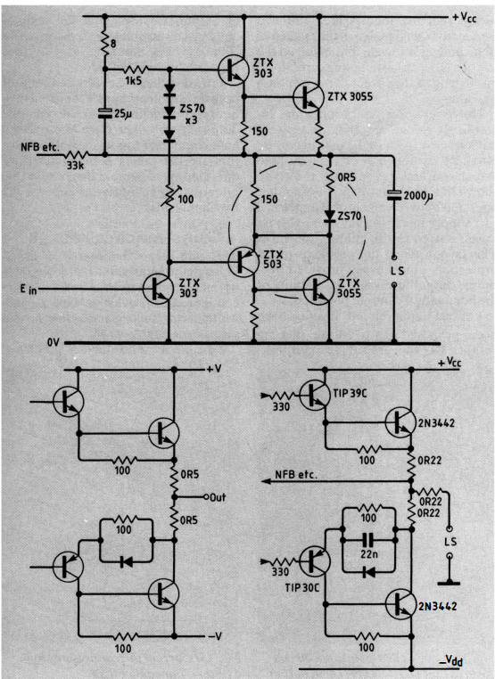

Espeсially for that who do not understand Ukrainian.
There is a minor correction to the above statement:
Shaw suggested the addition of a diode in the collector circuit. (Top pic)
Just like a third transistor marked T2' like here
Baxandall suggested moving the diode to the emitter of the driver and put a resistor in parallel. (Bottom left)
JLH added a capacitor in parallel to diode and resistor. (Bottom right).
Use it with pleasure, but do not show it to audiophiles. ;)
And don't confuse the authors.

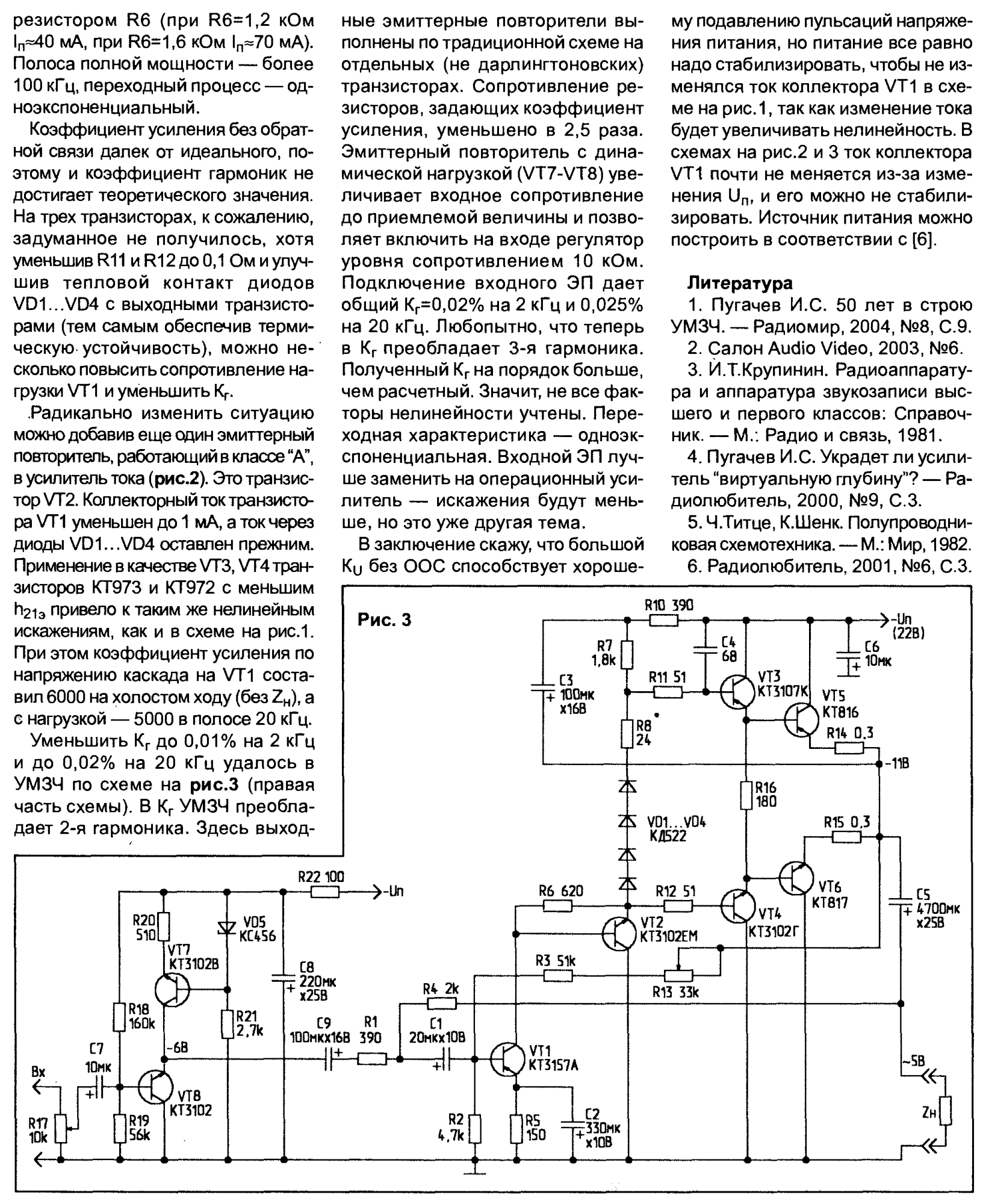

Главные недостатки схемы впрочем остались на месте- низкое входное сопротивление и зависимость постоянки на выходе от сопротивления резистора в ООС.
Вирішується буфером на польовиках на вході і DC-серво.
Или Пашинина в Аккорде-стерео(импортозамещение)))
Кроме того, наши люди добавили ещё один NPN транзистор (второй\третий) в плечо с Шиклаи.
I replaced the picture. But all you have to understand is that the "Linn Overgrown" (C) :) is a circuit with a Baxandall diode, not Shaw one.
Не. Я уже разобрался с этой проблемой. Эта штука- инвертирующая, стало быть поднять входное сопротивление до 10к- легче простого, а больше и не нужно для усилителя мощности. _da

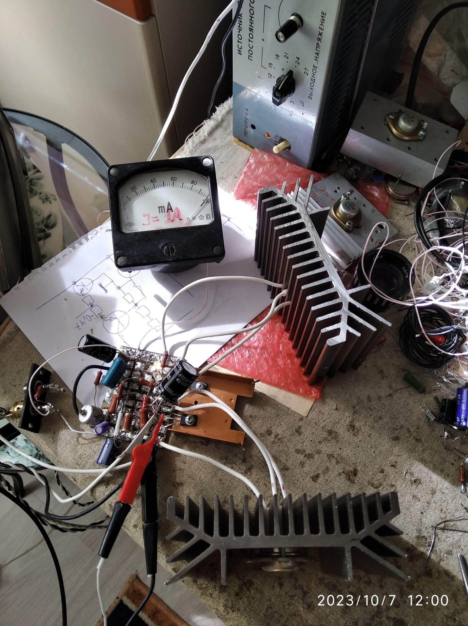

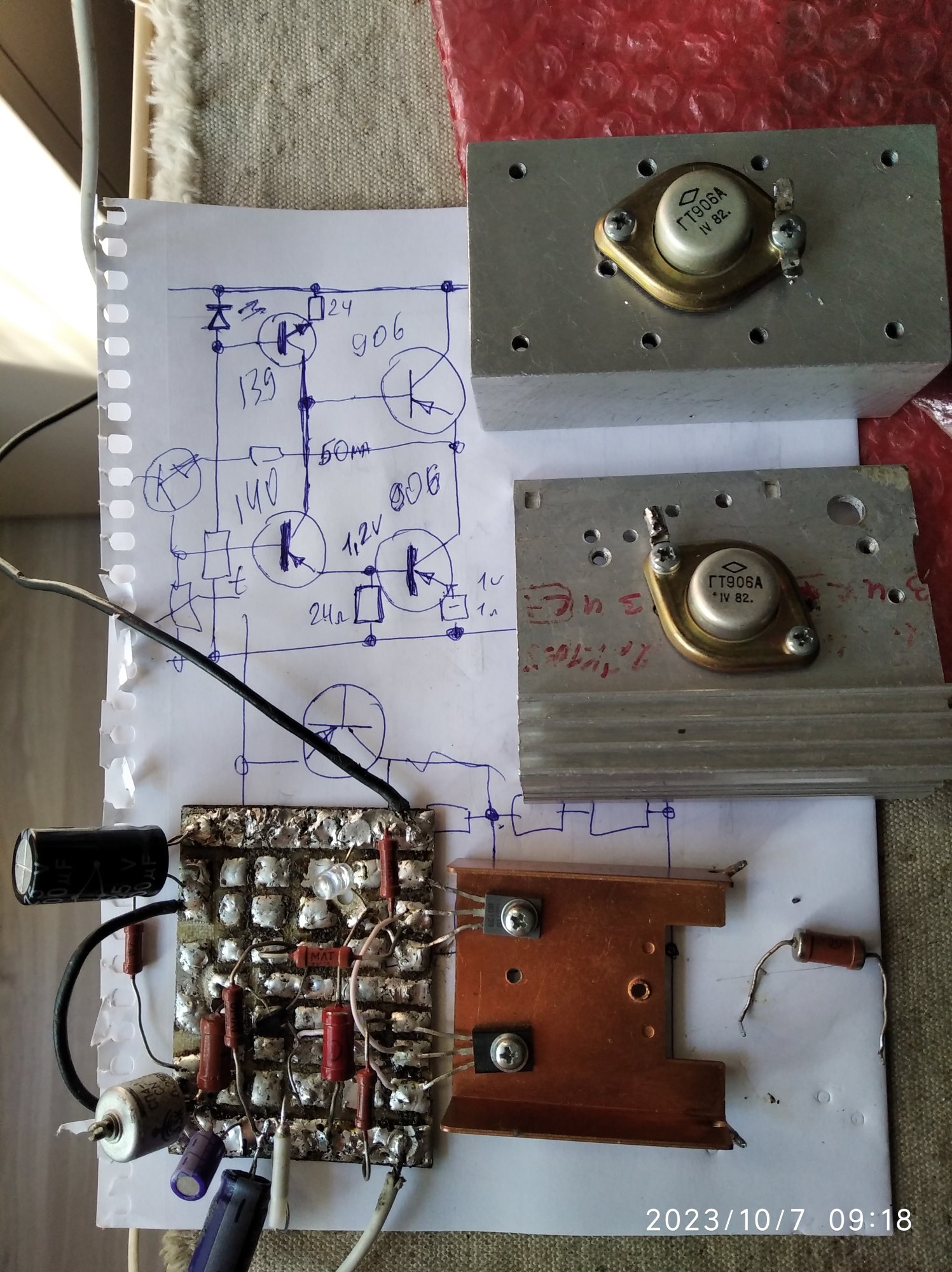

7.10.23. На отдельной платке смакечен драйвер для будущего Ашника на ГТ906.Удобство в том. что транзисторы драйвера (ИТ и драйверный)можно крутить на общий радиатор , у них коллекторы вместе.
Режимы встали сразу, регулируется средняя точка , от земли до питания. Как и в основной схеме термостабильного Худа на германии, терморезистор на 4.7 ком будет греться от эмиттерного резистора выходного транзистора нижнего этажа. Он уже выпаян из металлической арматуры резистора ММТ-4.
    470.8 KB · Просмотры: 276

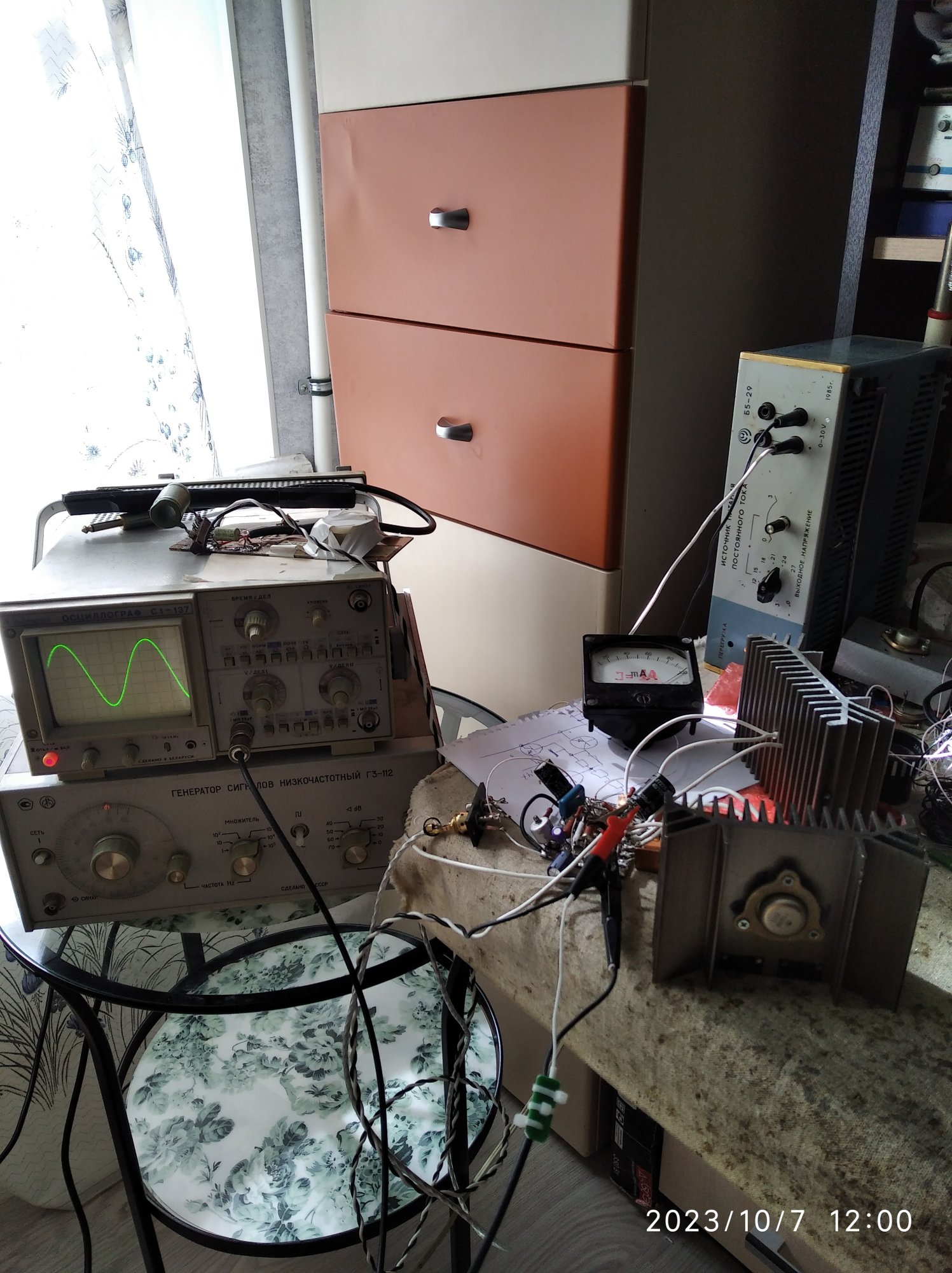

На выход впаял 806 на радиаторах, включил,все работает сразу и без фокусов,ток покоя подгоняется резистором в базе нижнего выходника.Сейчас полоса на большом сигнале до 800 кгц,выше спад и искажение формы.Вот как выглядит синусоида на 800кгц.Ток 0.8 А.Питание 24в.

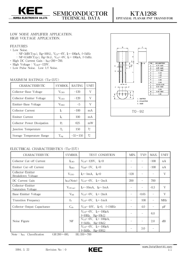

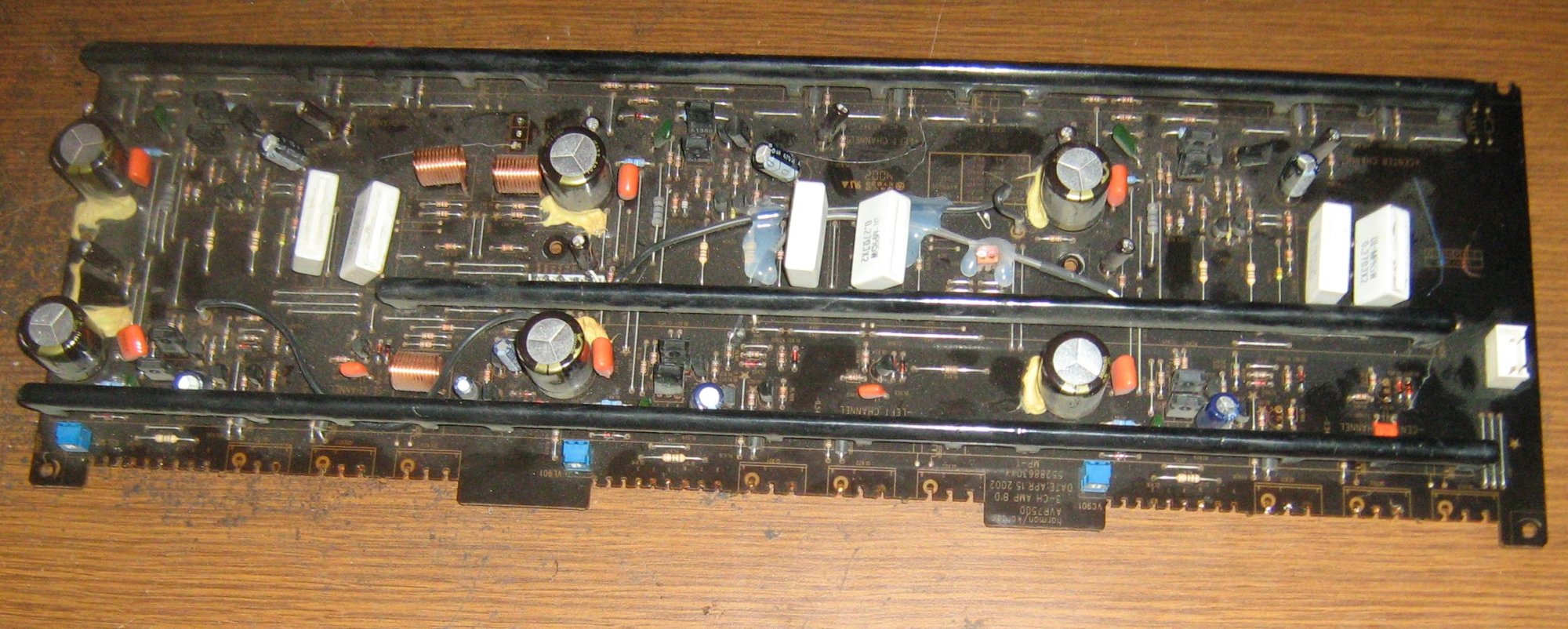

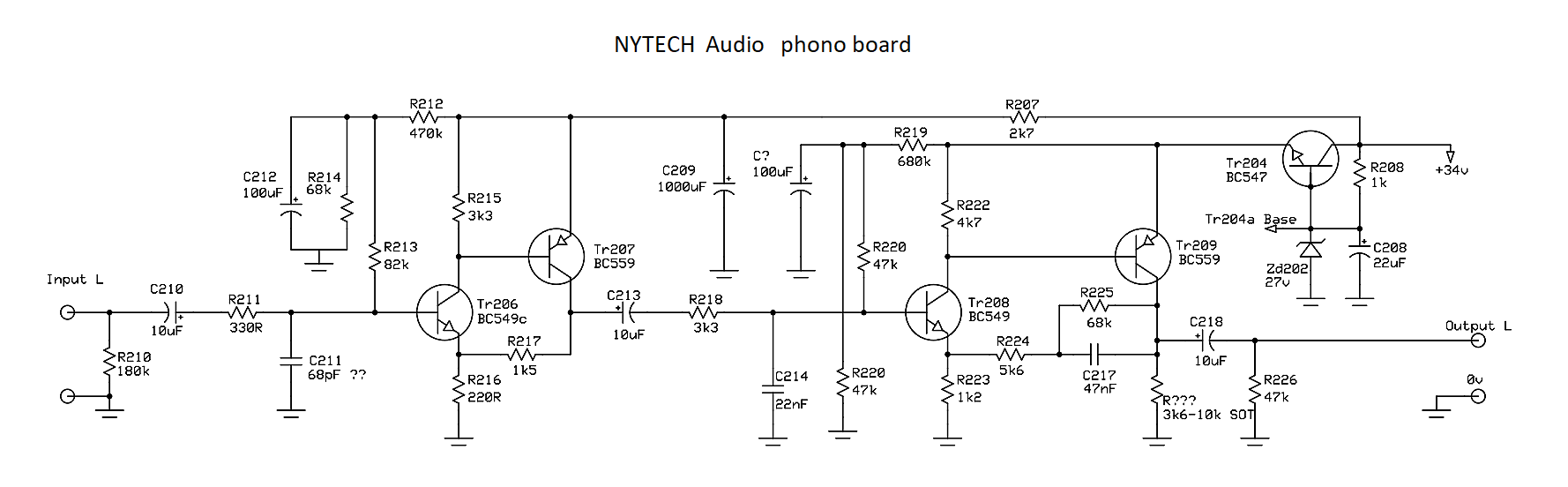

У меня 2sc3200 от разбора усилителя Харман-Кардон 2000 года, Япония, плохо вышло, бета dct как один, 630 у всех, bl=350-700. Никак не соберусь корректор сделать, и n-p-n и p-n-p есть, года два, и уберу в зад
    44.8 KB · Просмотры: 129
    83.1 KB · Просмотры: 161
    361.9 KB · Просмотры: 144
    91.2 KB · Просмотры: 158
    90.5 KB · Просмотры: 136
