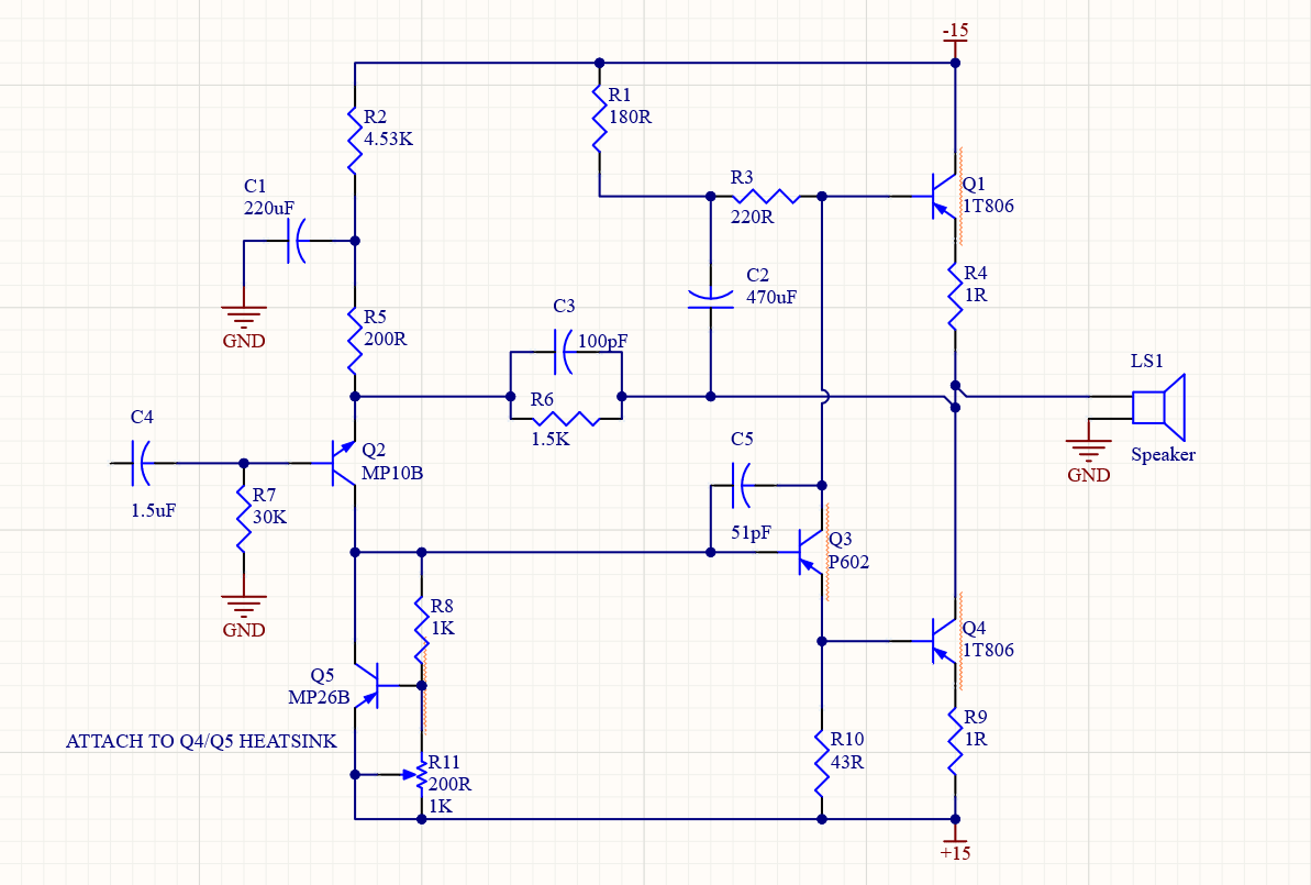

Вернемся к теме германия . Вопрос к теоретикам.
Скажем, мне внутренне не по душе драйверный каскад с вольтдобавкой, хотя без нее вообще швах. А ставить ИТ в коллектор " заратустра не позволяет" (О.Бендер, избранное)
Мысль давняя, и оказывается,не моя, а автора Худа. заменить два резистора вольтдобавки одним. подвешенным на повышенное питание и большего сопротивления. Добыть большее питание- на раз-два. Двухполярный выпрямитель со схемой. прибитой к одному концу, а ноль питания- питание мощника.
Ожидаю выравнивание откушенной верхушки синуса , появляющегося на высокой частоте и асимметрии крутизны фронтов меандра. И сверхзадача- обойтись комплементарной двойкой германиевой без заморочек с двойками и тройками из дерьмовых германиевых типа комплементаров - в раскачку роскошных настоящих выходников.
уйти от применений квазикомплементарной схемы, обойтись вместо тройки на выходе единицей, получить шуструю схему с неплохим звуком.

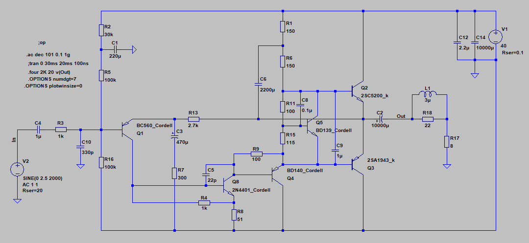

Лучше сделать вот так. Здесь ВК двойка - для нижней полуволны дарлингтон, для верхней - параллельник. Ну и само собой, предвыходной транзистор, который нагружен на вольтдобавку должен иметь приличный ток (порядка 50 мА). Остаётся только выяснить термостабильность в железе (с кремниевыми выходниками термоградиент отрицательный - с прогревом ток покоя уменьшается)...

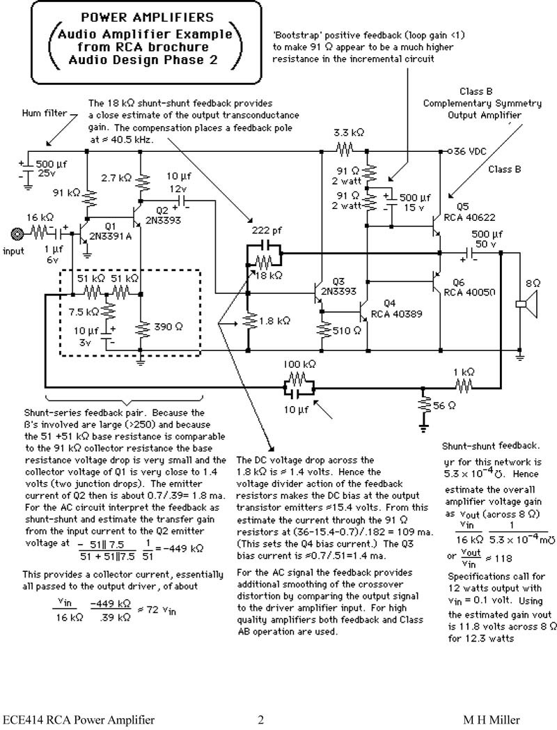

Композит из 1966 г.:) http://rca.vobj.org/RCA Engineer/RCA Engineer v12/RCA Engineer v12n2/p56Fisher-SymmetryPowerAmplifier.pdf

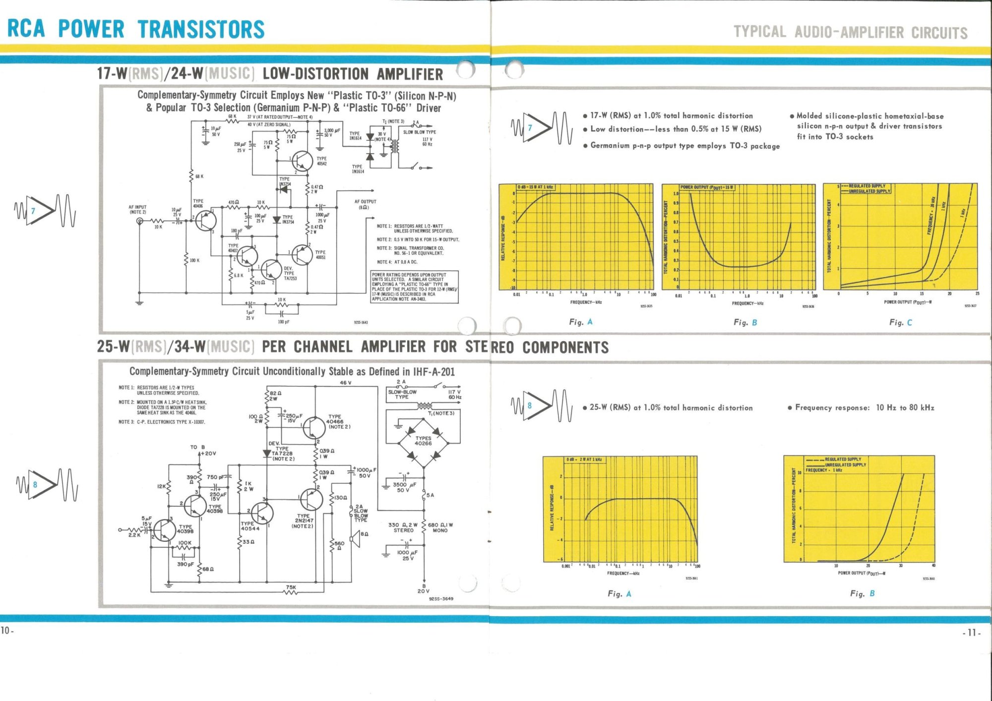

Используется пара Ge P-N-P @ Si N-P-N:) *можно попробовать КТ805(903)\ГТ806 остальные кремний. Думаю, что и на германии при смене полярности заработает:)
Вместо первых двух транзисторов можно поставить ОУ в однополярном включении с резистором на выходе.
    359.4 KB · Просмотры: 262
На ширик, СЧ и ВЧ каналы в активной многополоске вполне можно (непосредственно на ДГ с небольшой катушкой).

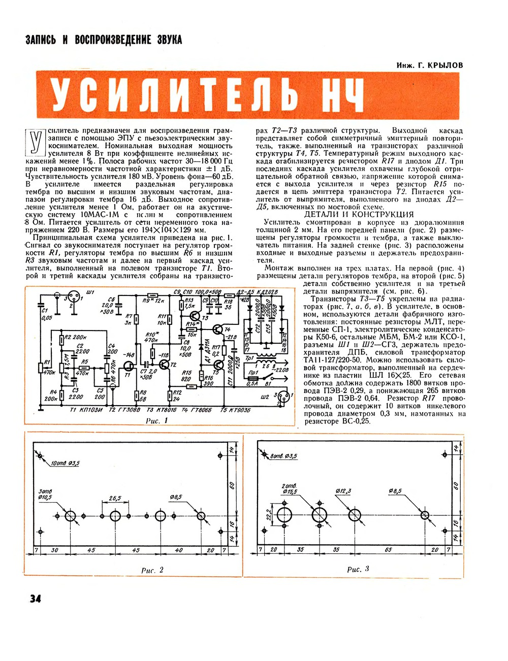

Схема от Фишера нечто необычное, требует вчитывания и осмысления. Три цепи ООС, все по месту.
А как Крылов, побоку...
    389 KB · Просмотры: 243
Кажись, в другом Радиве Крылов привел методику подбора пар на выход, питание 4 вольта. резистор 100 Ом и амперметр, который должен показать 1. 84 А. Но в те годы у меня ни транзисторов таких, ни амперметра , чтобы схемку собрать. Одни желания.

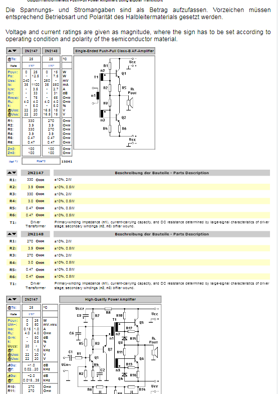

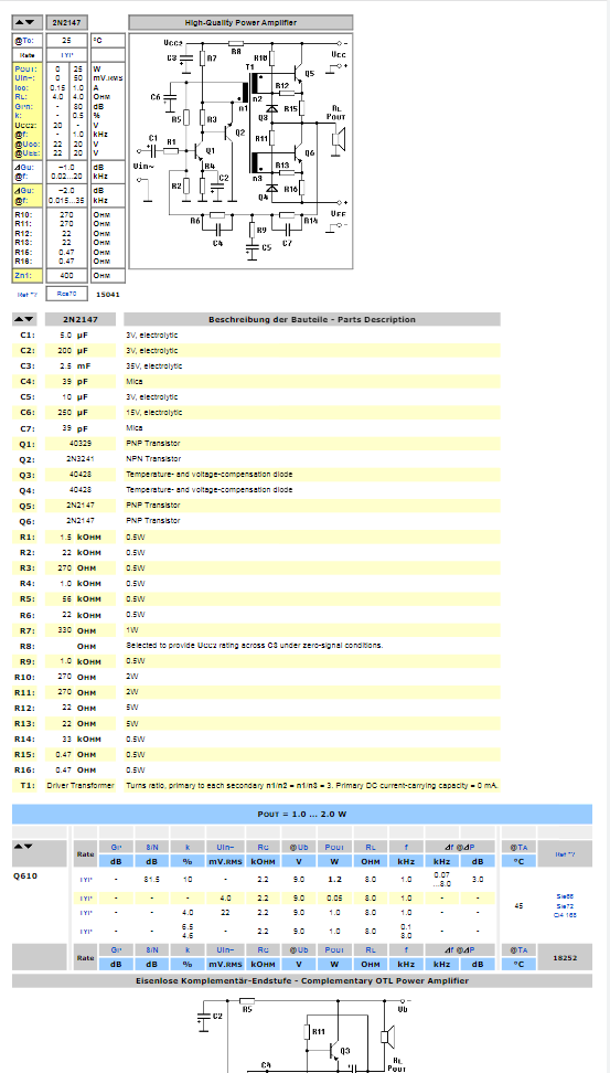

ПС. А у Фишера, в его схеме, 2N2148 , внизу, он по памяти- германий ?
Да и очень хороший,специально для звука с межкаскадными трасами(информация из даташита,позже скину).
Пишут, что наш аналог ГТ905Б.
Мощный высокочастотный германий (я думаю, 806 с В побольше пойдёт, но можно и кремниевые пары.
Можно попробовать полностью на германии. Перевернуть питание и поменять полярность электролитов и диода. Драйвер обязательно составной (с П605). На выход АДшки. Диод германиевый (или транзистор 25,26 с замкнутыми БК), можно просто перемычку. Напряжение поменьше (24в).
"Обрезанного" Худа (три транзистора) тоже можно попробовать в подобном варианте.
Знакомый упалил гору этих 2147, собирал по всему миру, а его паяльщик их все почти ужопил в ноль. теперь продал остатки транзисторов и слушает простецкий УНЧ на опере и паре латералов. от дяди Саши.
Сражен необычным подходом, все иначе и интересно. Макетить срочно.

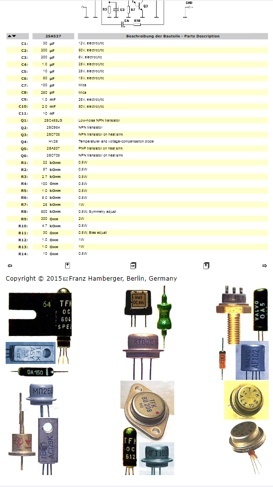

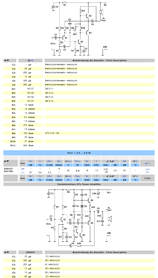

Спаял. Драйвер , без выходных, ООС сама на себя. Сигнал выходной симметричный явно меньше трети от питания, средняя точка уехала, на драйвере 20 вольт, на его эмиттерной нагрузке (два по 150 Ом) 10 вольт. Косорылая схема. буду перепахивать обратно, на схему с ОЭ. Что бы про нее не писали.
дальше. Пробовал составной транзистор сделать из одиночного П605. лажа вышла или я не понимаю в составных ничего.
Вернулся к началу , подвигал детальками, получил драйвер на двух транзисторах.
Усиление 10, выходное 300 Ом, полоса 350 кгц. Без ООС полоса 80 кГц, усиление 500.
Ток покоя драйвера 50 мА с питанием 30 вольт.
Задуман как раскачка для пары AD161-162. По отдельности эти узлы работают, осталась стыковка.
Откуда эта у меня схема -не знаю.
Если вы про ЭТО, то вроде ссылку давал..
А по этой схеме
screenshot_15-png.76084
Это в домашнем компе у меня вроде есть, но могло и самоуничтожиться...вечером гляну для личного и общественного интереса.
Скорее всего, там есть инфа на адрес во всемирной помойке.
Нашёл ресурс.
Исходно
Кстати, очень познавательный сайт.
Итак, вырулил германиевый унч на AD161-162. То, что я считал ступенькой, оной не являлось, точки на сигнале появлялись на высокой частоте. выше 50 кгц вследствие нехватки тока драйвера( он 40-50 мА, надо чуть больше) Ступеньку увидел лишь закоротив базы выходных транзистором. А смещения между базами достаточно 250мВ, и то, с резисторами в эмиттерах по 0,5 Ома. Ток покоя вообще не измеряется, весь ток покоя за счет драйвера. Полоса за 100 кил на малом сигнале. на среднем и выше среднего-. 60 кгц. Роста сквозного тока нет до самых запредельных частот. Охрененные транзисторы.
Сигнал красивый, не то слово. Звук услышим завтра.
